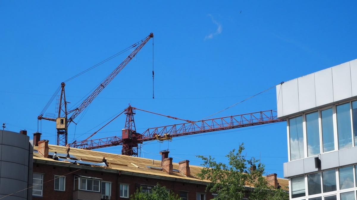

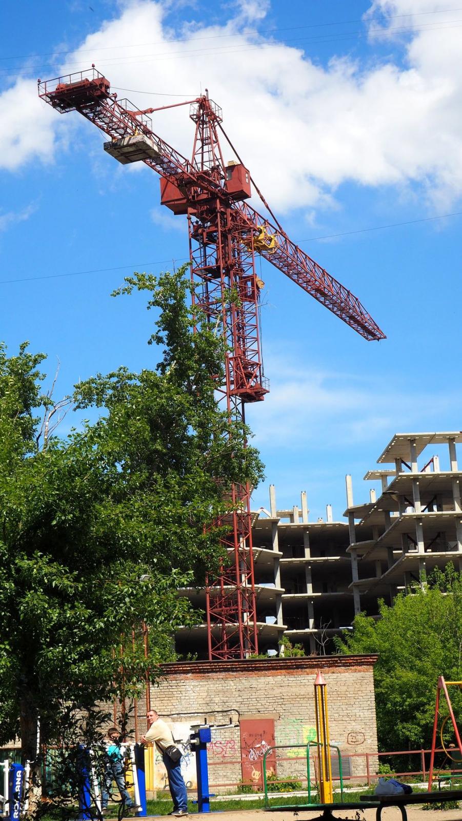

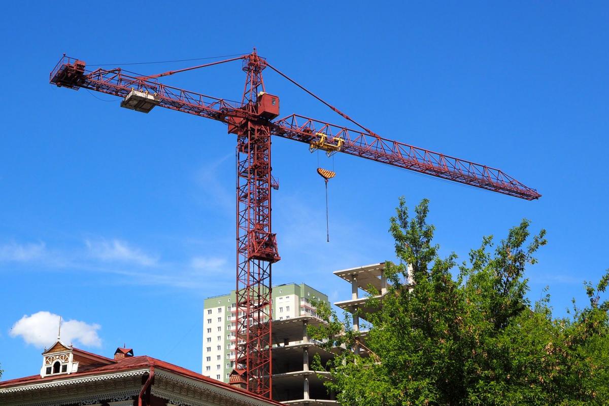

Vitas161rus Опубликовано 8 июня, 2017 Жалоба #2356 Опубликовано 8 июня, 2017 Новосибирск. Май, 2017Интересно, это все тот же кран, который завис на замороженной стройке?
coles Опубликовано 8 июня, 2017 Жалоба #2357 Опубликовано 8 июня, 2017 Интересно, это все тот же кран, который завис на замороженной стройке?У Анткранеса надо спросить - он должен знать!)...я мимоходом пробегал - на ж\д вокзал шел, увидел, поснимал немного...
Vitas161rus Опубликовано 8 июня, 2017 Жалоба #2358 Опубликовано 8 июня, 2017 У Анткранеса надо спросить - он должен знать!)...я мимоходом пробегал - на ж\д вокзал шел, увидел, поснимал немного...Так это он походу и есть, раз возле жд вокзала... Я его еще заприметил на Яндекс-панорамах
