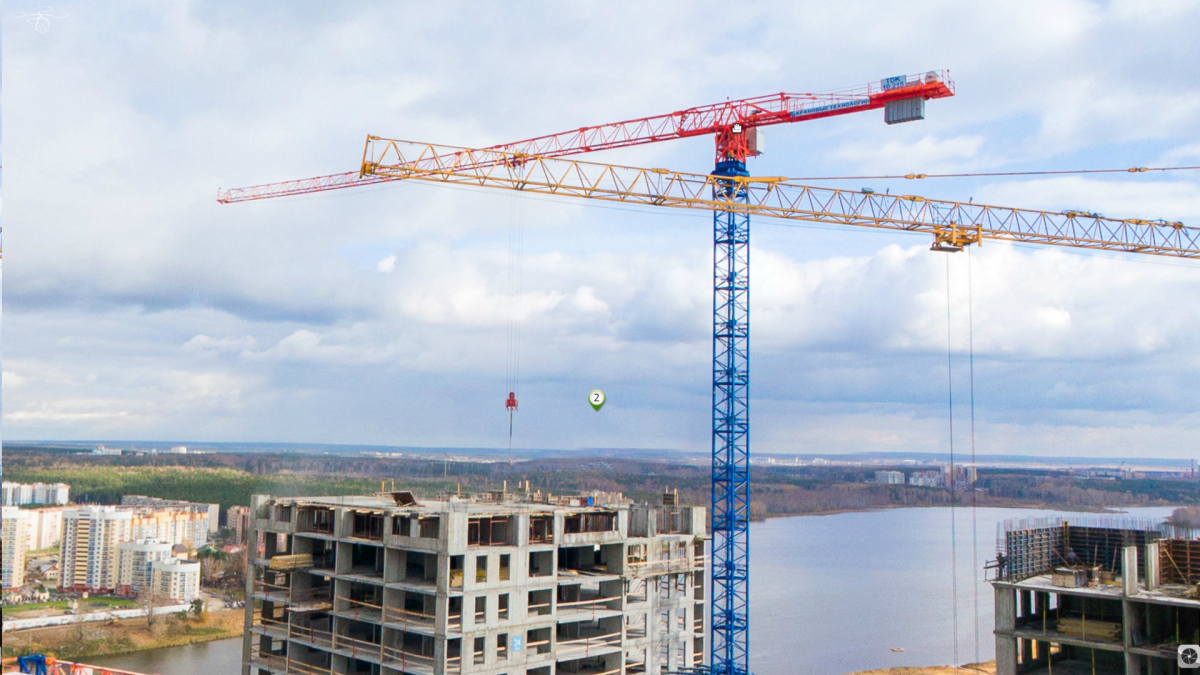

Это кажись не TDK-10.215NTK, а TDK-10.180-NTK?
Нет, все верно, это TDK 10.215NTK
Кран TDK 10.180NTK если не вдаваться в подробности, визуально это тот же TDK 8.180 NTK, только установлен на более мощной башне, как у крана TDK 10.215NTK
И тут не совсем так)
Башня у TDK-10.180 - на двутавре. У TDK-10.215 - квадратные пояса. По сечению - да, похожи.
Да, ты совершенно прав :shock: я так чисто визуально говорил :smile: у них и фланцы другие
