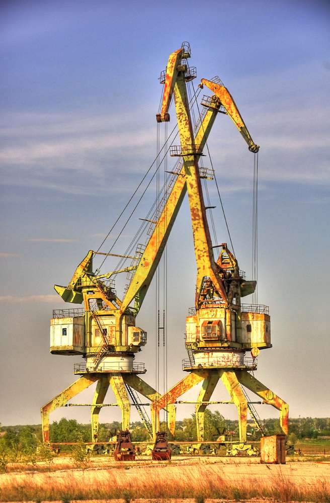

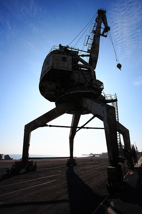

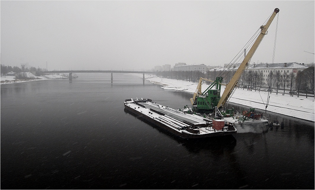

Mihail_K Опубликовано 25 сентября, 2009 Жалоба #21 Опубликовано 25 сентября, 2009 А вот,что за краны? На втором фото - достаточно старые Кировцы, передний - КПМ, второй, вроде, КПП, еще дальше немец.Оба Кировца 16 тонные, может быть с изменяемой грузоподъемностью. Если известно, где они живут, можно попробовать выяснить о них поподробнее. Подозреваю, что Ростовский порт , но не уверен. По первому снимку ничего не скажу, по плавучим не спец, но вроде, в этом топике, постов пять назад, подобный кран определяли как КПЛ-5-30

Mihail_K Опубликовано 5 октября, 2009 Жалоба #25 Опубликовано 5 октября, 2009 Такие же помойму... И тот же вопрос - ХДЕ? Очень похоже, что на Адмирале, но.... ЗЫ. Портальный кран - товар штучный, поэтому есть теоретическая возможность отследить каждый кран . Соответственно, наличие крана в том или ином месте, его вид (идентификация проекта) может привести к узнаванию времени изготовления и заводского номера (в идеале )
Crane Operator Опубликовано 5 октября, 2009 Жалоба #26 Опубликовано 5 октября, 2009 Такие же помойму... И тот же вопрос - ХДЕ? Очень похоже, что на Адмирале, но.... ЗЫ. Портальный кран - товар штучный, поэтому есть теоретическая возможность отследить каждый кран . Соответственно, наличие крана в том или ином месте, его вид (идентификация проекта) может привести к узнаванию времени изготовления и заводского номера (в идеале )Лучше бы ты предложил нам инструкцию по эксплуатации Это Адмиралтейские верфи.
Mihail_K Опубликовано 5 октября, 2009 Жалоба #27 Опубликовано 5 октября, 2009 Лучше бы ты предложил нам инструкцию по эксплуатации Очень нужна? На ЗПТО доковых, как на фото, было проектов 15. Портальников г/п 10-16 тонн - проектов 50-60. И у каждого проекта - своя инструкция Так что - какой проект интересует? А если без смеху - то для общего знакомства выпускались книги типа "Кран КПП/КПМ 16-30", в которых описывались основные узлы крана. А для работы по конкретному крану - только комплект документации по его проекту, так как узлы могли сильно отличаться.
Mihail_K Опубликовано 5 октября, 2009 Жалоба #28 Опубликовано 5 октября, 2009 хм, все фотки сделаны в Севастополе - грейферный кировец в инкермане, а доковый (незнаю как предприятие называется) за 13-м заводом в сторону инкерманаЗЫ: а Марк это что за зверь? Беру свои слова обратно. Принял за "Марк" кран на колоне. "Марк-40"(?) под маркой "Коне-крейнц" был выпущен в Запорожье для Мариупольского порта в количестве 3 штук (данные на весну 2009 года). Смутило очень похожее размещение противовеса и то, что "Кони" в последнее время очень много кранов делают на колонах.
Tompfmych Опубликовано 5 октября, 2009 Жалоба #29 Опубликовано 5 октября, 2009 хм, все фотки сделаны в Севастополе - грейферный кировец в инкермане, а доковый (незнаю как предприятие называется) за 13-м заводом в сторону инкерманаЗЫ: а Марк это что за зверь? Беру свои слова обратно. Принял за "Марк" кран на колоне. "Марк-40"(?) под маркой "Коне-крейнц" был выпущен в Запорожье для Мариупольского порта в количестве 3 штук (данные на весну 2009 года). Смутило очень похожее размещение противовеса и то, что "Кони" в последнее время очень много кранов делают на колонах.ааа, понял
SergeySPB Опубликовано 5 октября, 2009 Автор Жалоба #30 Опубликовано 5 октября, 2009 ..тот кран, что выложен Кран Оператором- единственный оставшийся их 2х таких на Адмиралтейских верфях, находится практически напротив ледокола Красин, 30 тонник. Заметил интересную особенность- на конце хобота у него есть гусек для вспомогательного подъема, получается у него есть и соответствующие механизмы для него внутри, и трос снят? или изначально не срезан гусек, просто на фото из Севастополя у крана подобного проекта гусек отсутствует....
Tompfmych Опубликовано 5 октября, 2009 Жалоба #31 Опубликовано 5 октября, 2009 по поводу гуська - в Севастополе, на северной площадке такой кран тоже есть и тоже с гуськом, только вот есть вспомагательный подьем или нет, разглядеть не получилось
