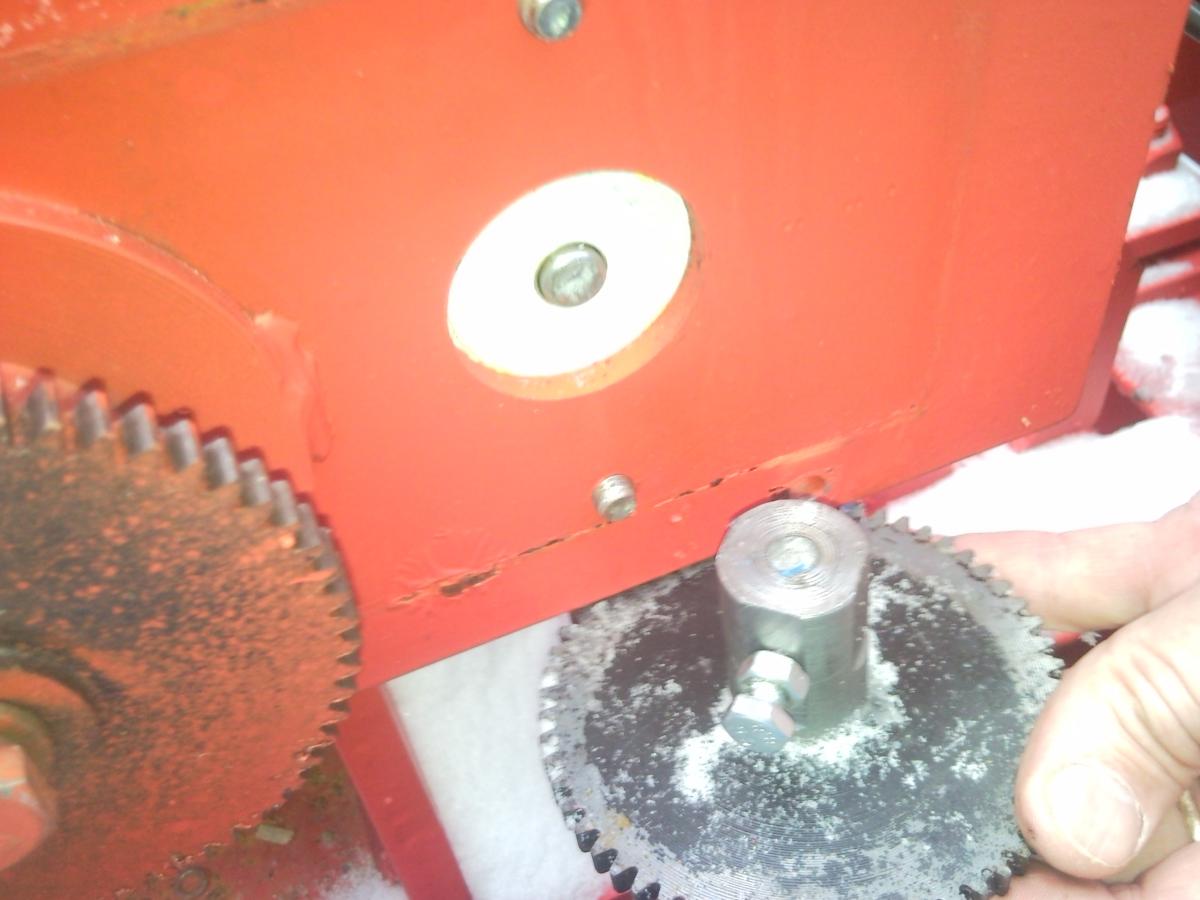

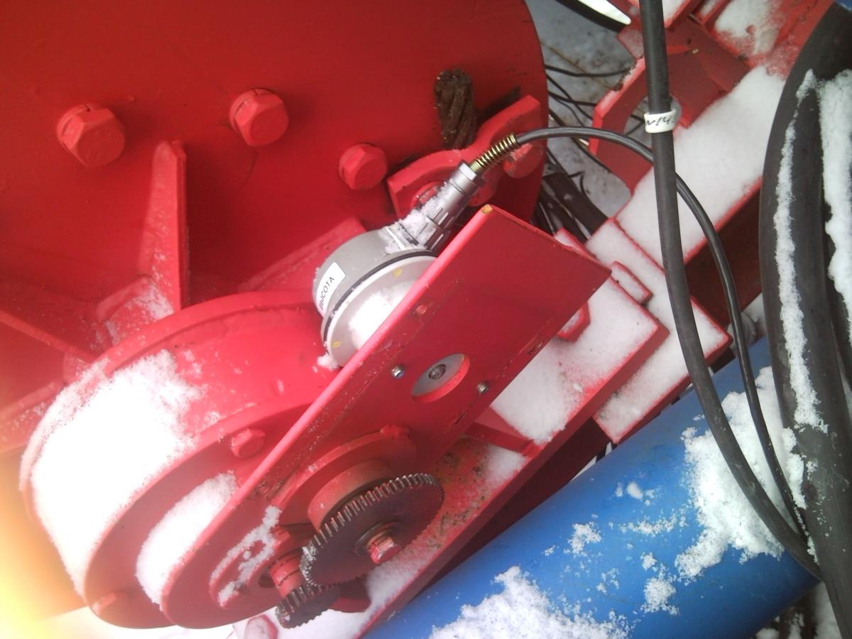

Antcranes Опубликовано 4 февраля, 2013 Жалоба #461 Опубликовано 4 февраля, 2013 валится дальше помаленьку... Вчера ОНК перестал показывать высоту подъема. Замер около 15 метров и всё. Думал может шестеренка открутилась на приводе, такое бывало на другом 408.21 с которым я работал. Слез в обед, разобрал и офигел! Шестеренка не открутилась, а ОТЛОМИЛАСЬ!!!! Такого я еще ни разу не видел!!! Притом что привод, что вал в датчике крутятся совершенно легко, ничего не клинит... Как такое может быть так и не понял....
omicron beta Опубликовано 7 февраля, 2013 Жалоба #462 Опубликовано 7 февраля, 2013 ухаха))) Я такое впервые вижу)) Сохраню фотку на память!

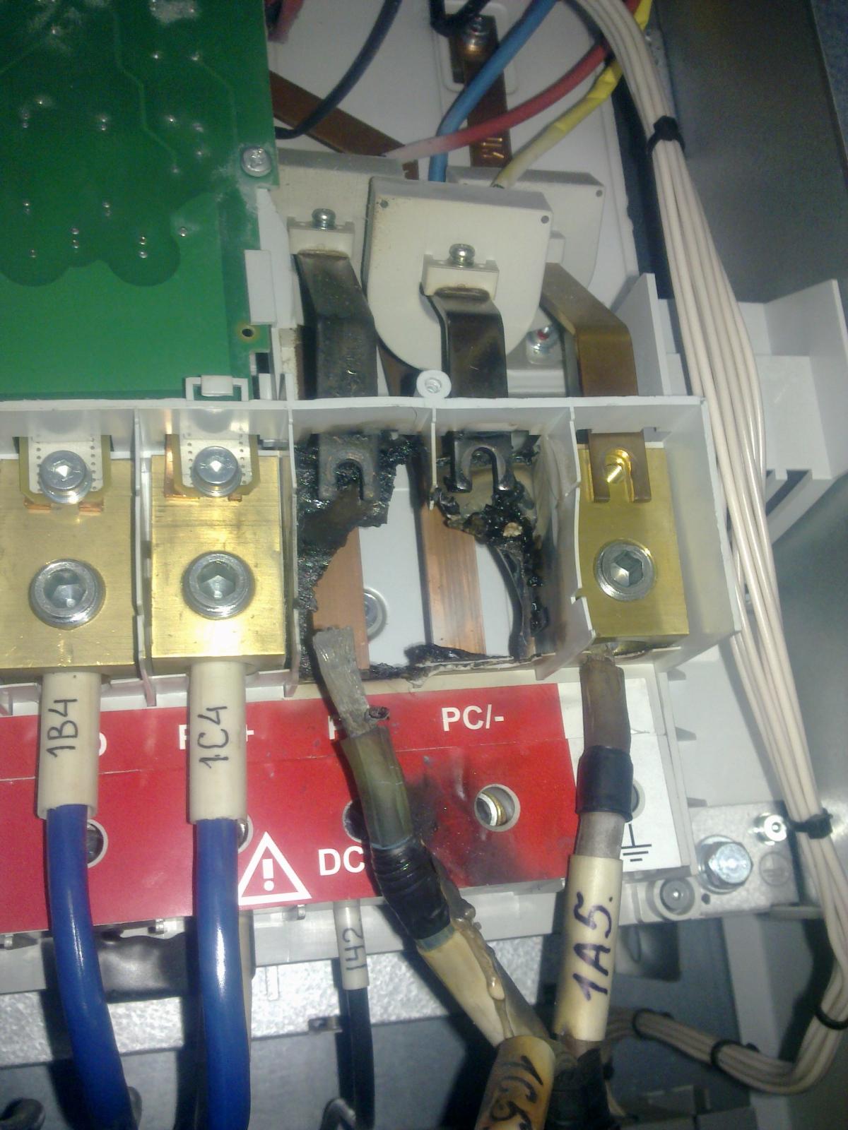

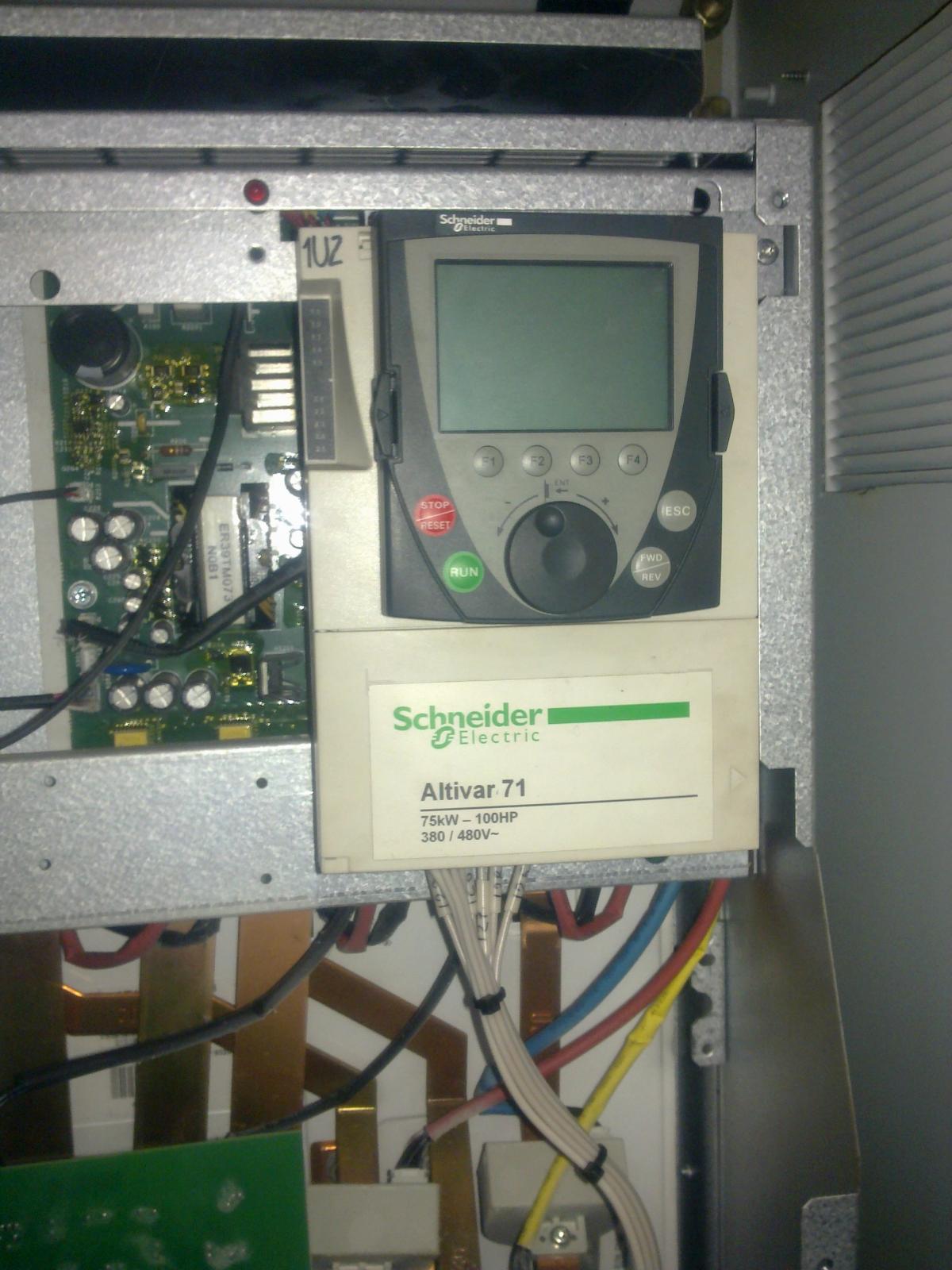

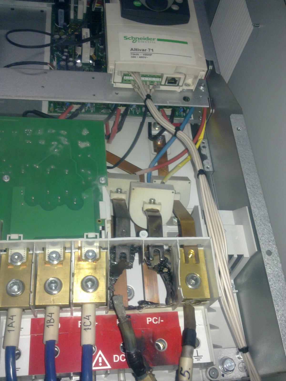

Роман 13 Опубликовано 10 февраля, 2013 Жалоба #467 Опубликовано 10 февраля, 2013 А вот "чего" у меня случилось на 474. Всё на хрен выгорело! Двигатель жив. Альтивар выдал кз-двигателя. Сегодня переделывали. Наконечники вообще не свернуть. Вроде как запустили. Через минут 5 Онк выдал-молчит дуц. А он на конце 50 метровой стрелы. Отгнил за 1 год контакт в самом дуце и остался в штекере в кабеле.(((. Кстати может кто подскажет где можно купить-заказать резисторы СП5-21А-1-4,7кОм. Для настройки каретки. (ОГК)

Роман 13 Опубликовано 11 февраля, 2013 Жалоба #472 Опубликовано 11 февраля, 2013 Жесть... А чего так выгорело сильно? У меня на 408 штекер тоже окислился и оставил один контакт в гнезде, похоже у всех ОНК эта "болезнь".Конткакт был слабый-грелись наконечники. В итоге вся пластмасса потекла. Тоже блин немцы непродумали-такие мощные наконечники, а крепятся в жиденькой пластмассе, даже не завернуть, не вывернуть, всё закипело. А при чём тут Онк? Тут альтивар 71(фото пч). Эти контакты идут на грузовой двигатель.
omicron beta Опубликовано 11 февраля, 2013 Жалоба #473 Опубликовано 11 февраля, 2013 А при чём тут Онк? Тут альтивар 71(фото пч). Эти контакты идут на грузовой двигатель. Через минут 5 Онк выдал-молчит дуц. А он на конце 50 метровой стрелы. Отгнил за 1 год контакт в самом дуце и остался в штекере в кабеле.(((
