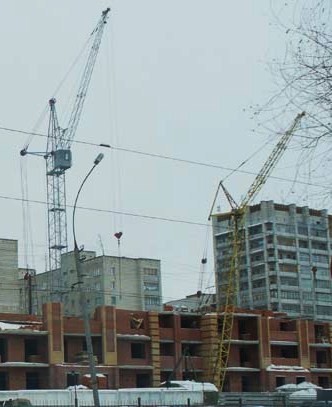

  6. Вот ещё парочка.

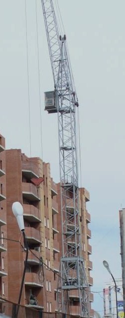

  7. Обсуждаемый кран это КБМ-401УХЛ. Имеет 24 исполнения, причём 24 исполнение является стационарным. Выпускается (как сказал Антон) на ухтинском механическом заводе.
  8. Это кран предназночается для строительства коллекторов и вентшахт, грузоподъёмность в среднем до 3т. Если получится то отсканирую паспорт.

  13. Сейчас стали делать КБ-408.21;408.04;403Б ставят одинаковые кабины. А если речь идёт о более старых конструкциях то вполне возможно, что и самопал.
