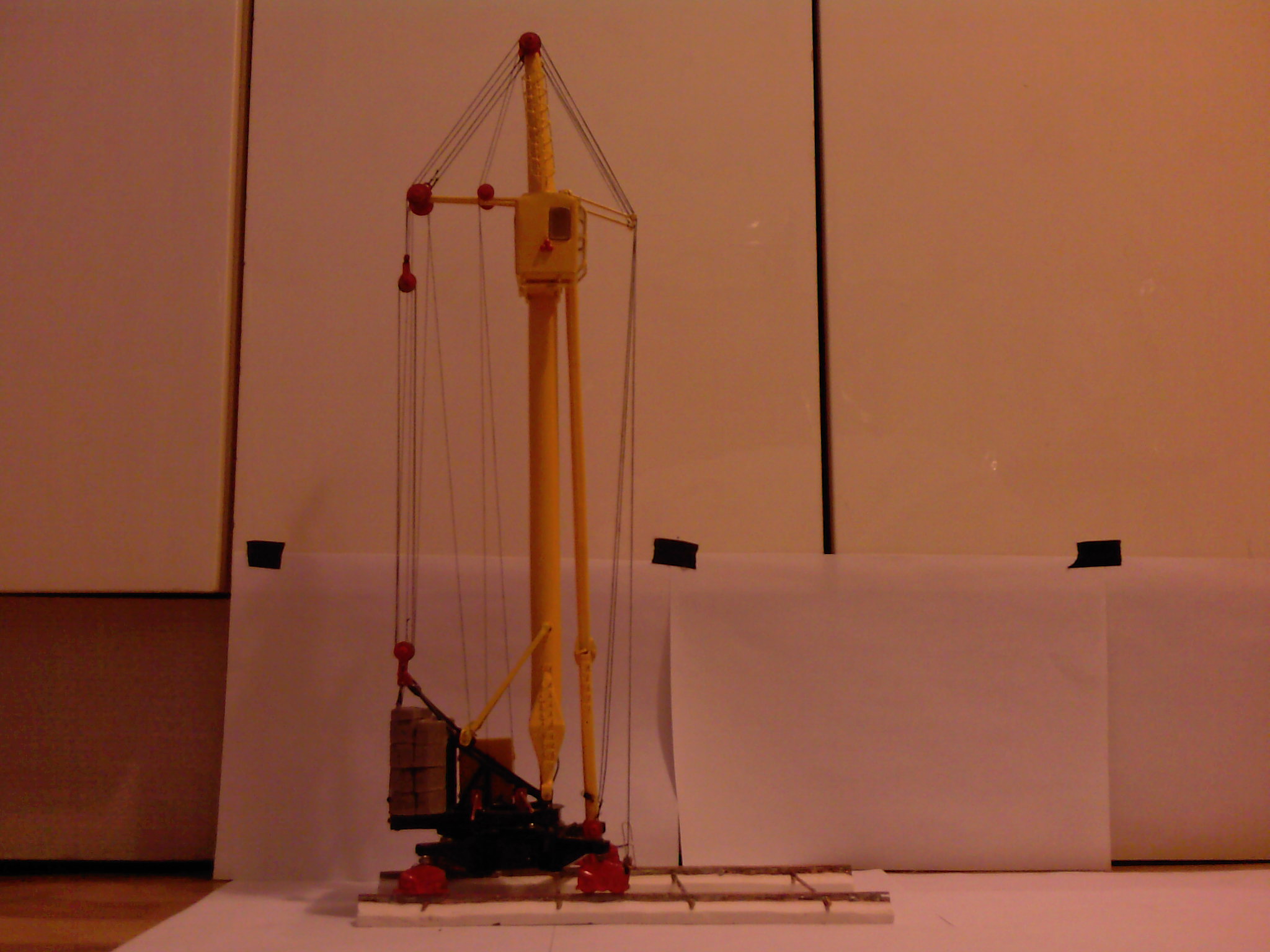

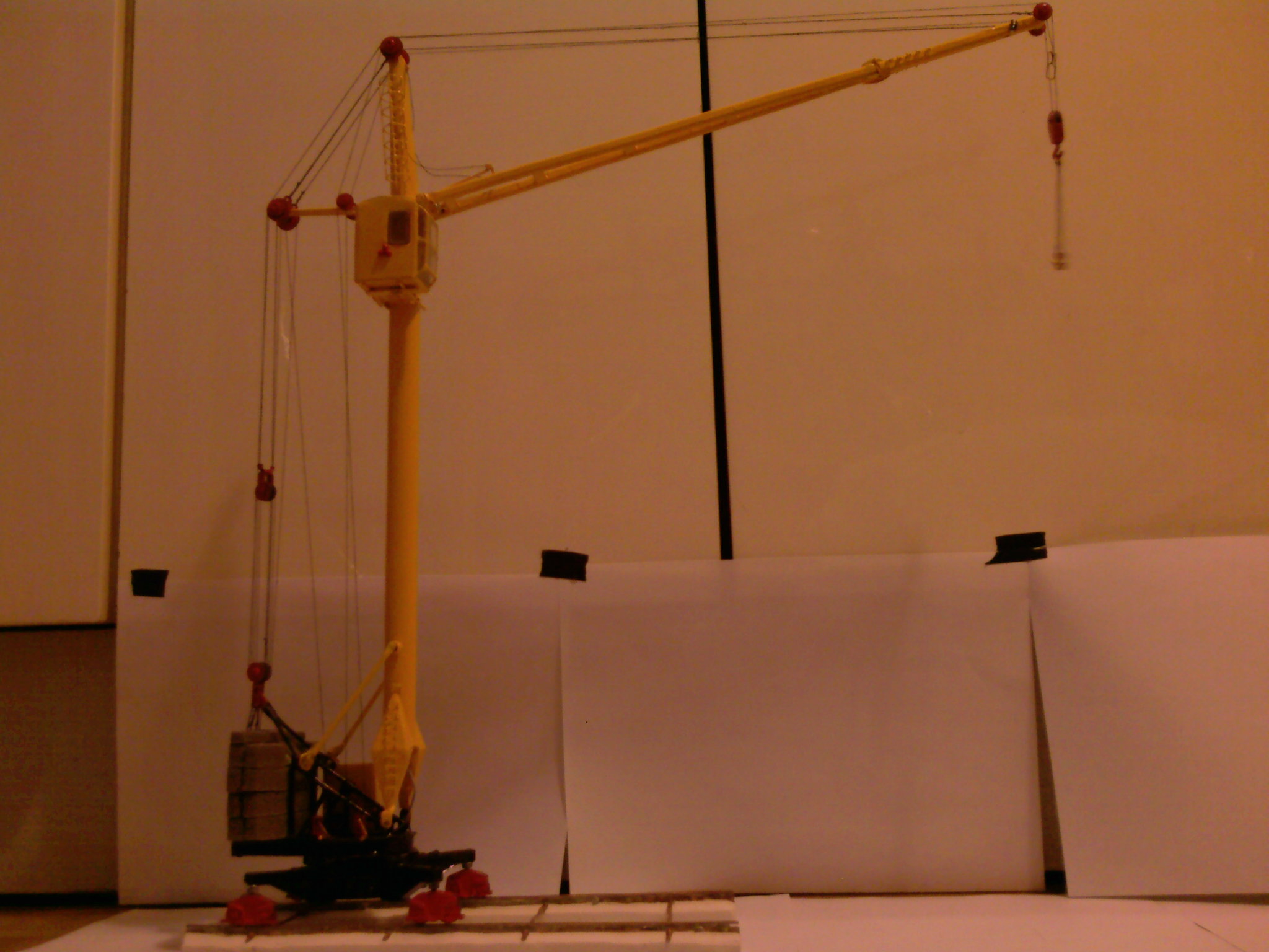

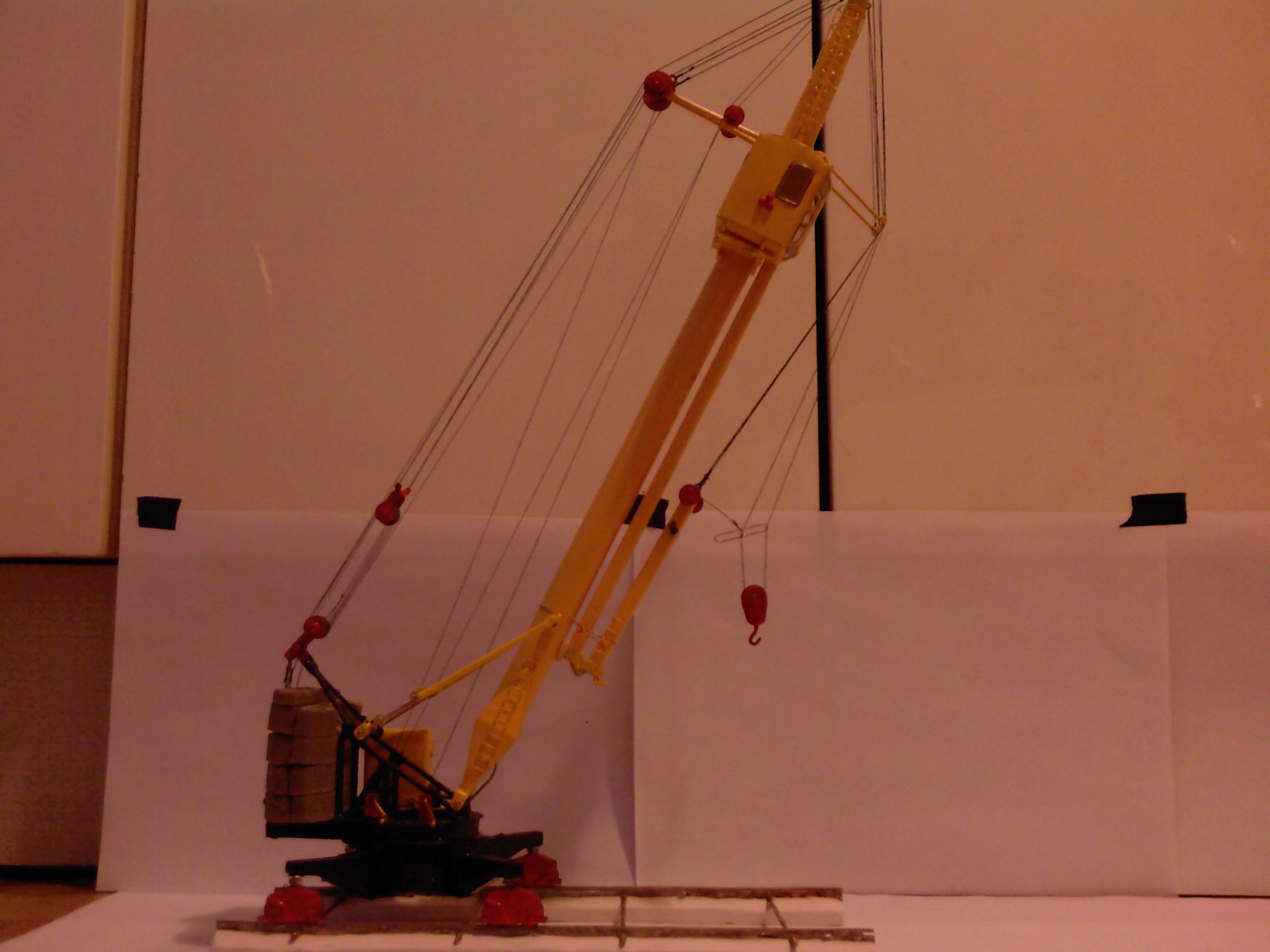

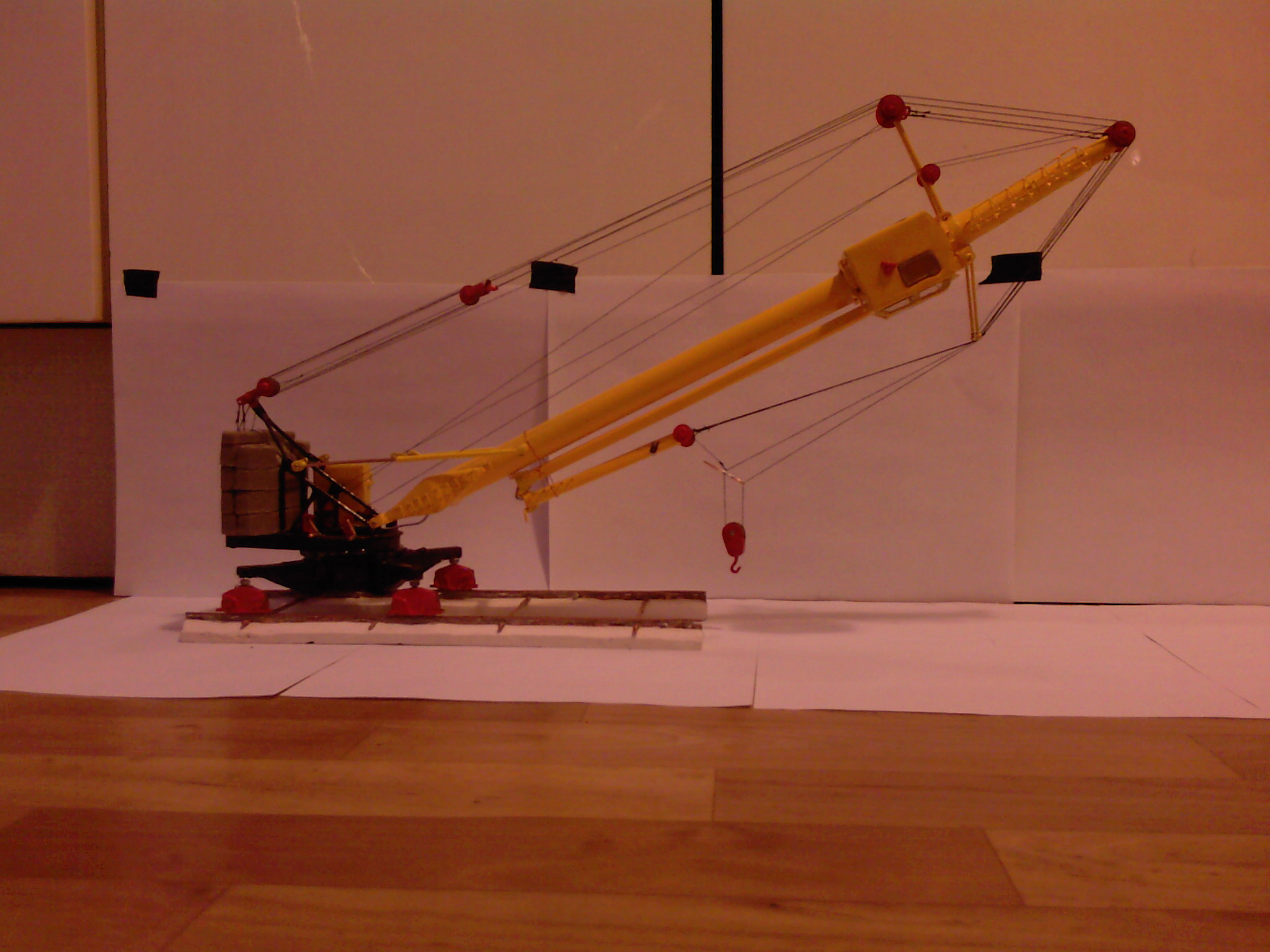

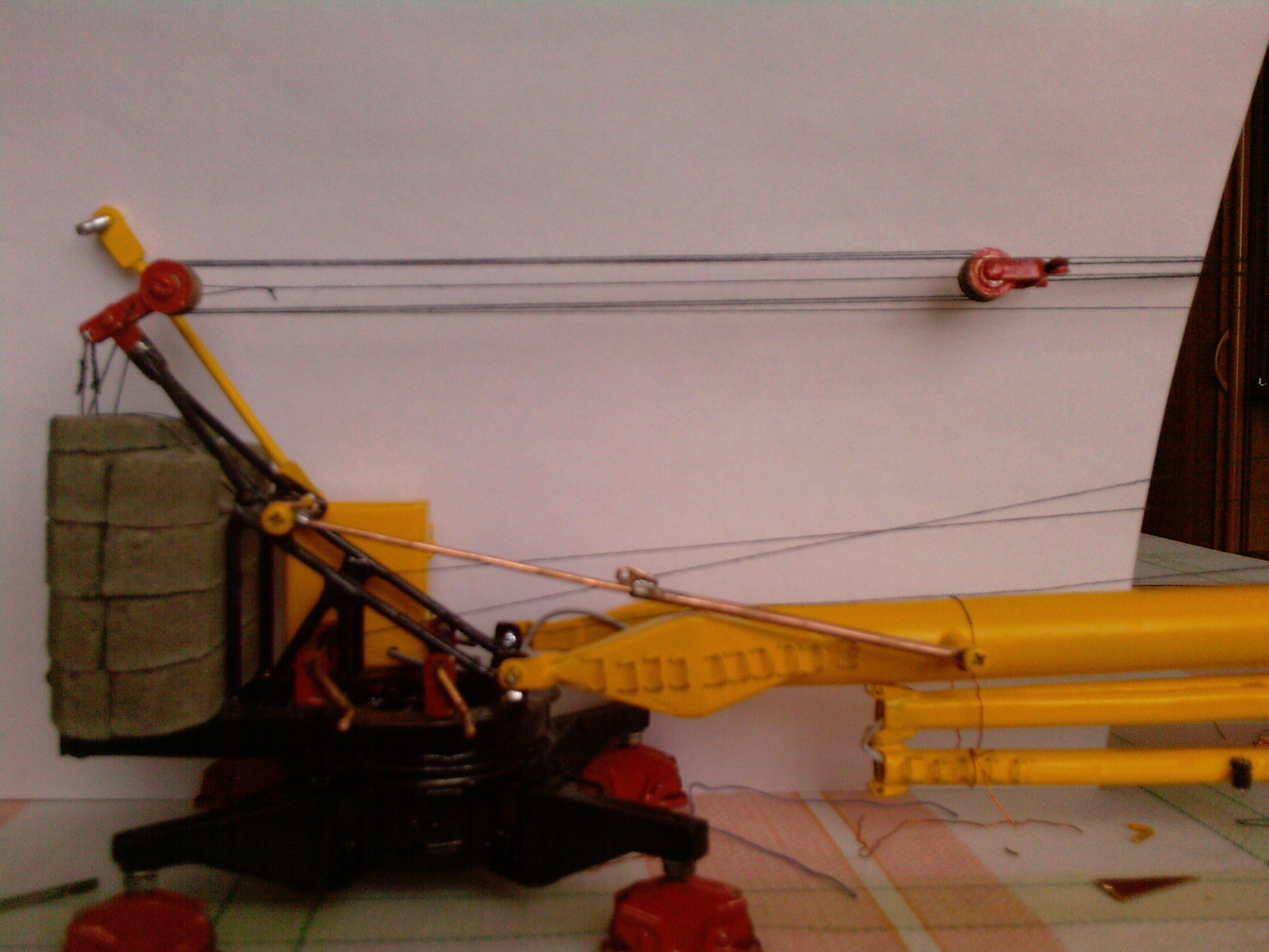

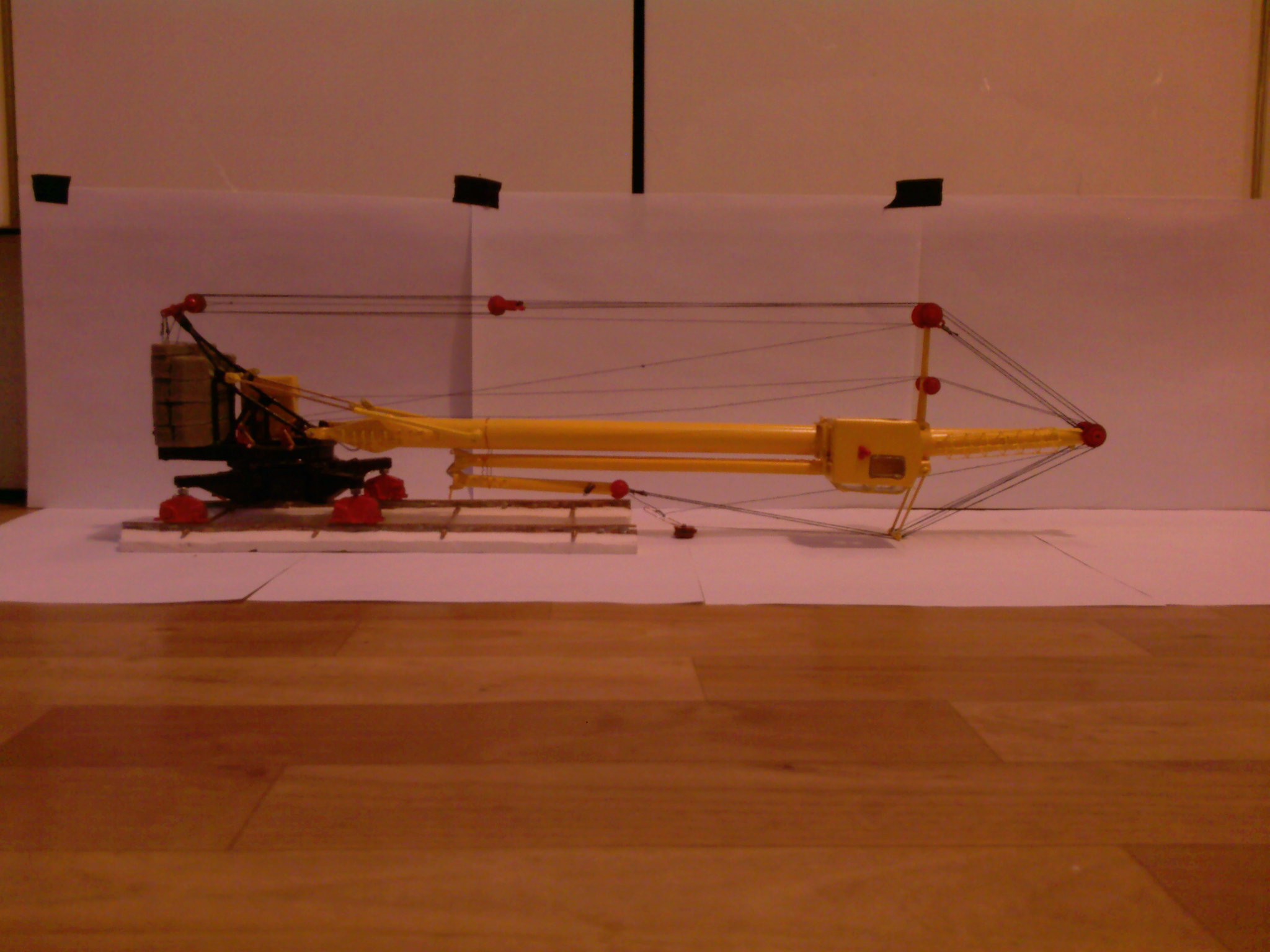

  9. ...Итак, подошел к концу проект созданя модели КБ-100.1 (А)...хочется выразить особую благодарность Alex78rus за создание чудесного бетонного противовеса, а так-же огромное спасибо АНТОНу и Анатолию за предоставление столь мне необходимых чертежей и схем, без которых врят-ли проект был осуществлён. Спасибо всем тем, кто следил за процессом, комментировал, подсказывал, показывал на ошибки. И тем, кто выкладывал фотографии кранов этой серии в соответствующем разделе. Считаю, что в этой модели мне удалось максимально воспроизвести механику и кинематику- все что должно двигаться и крутиться вроде делает свое дело... Еще раз большое всем СПАСИБО за помощь!!!!!!... Фотообзор возможностей модели начат выше.. новые рельсы сделаю позже...

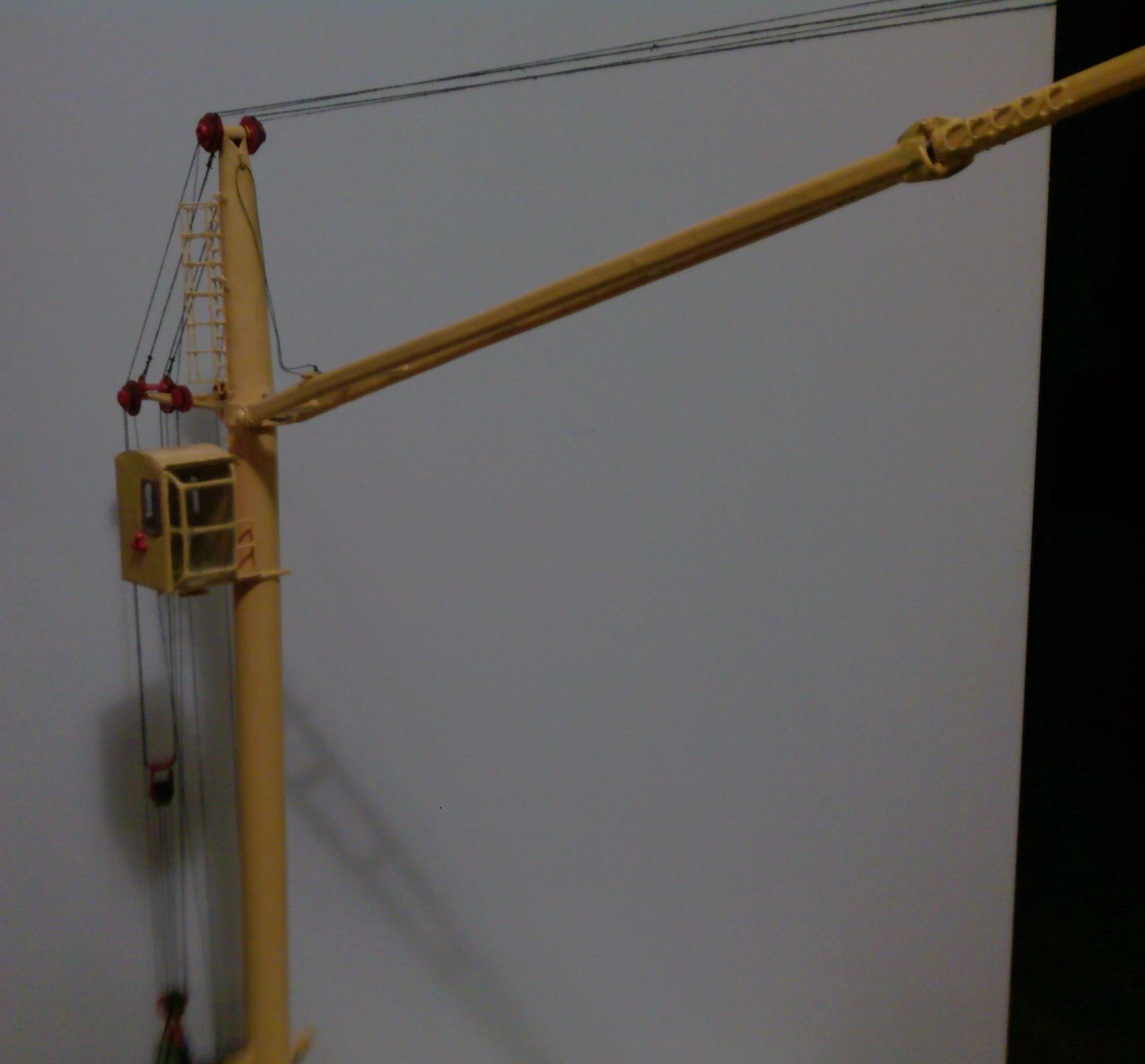

  14. ...итак: сделал скобки на стреле и лесенку на оголовок башни...старался, но по сравнению с тем, как это делает АНТОН- у меня просто "вырублено топором"...

  19. Напоминает "Адмиралтейские верфи" 10-15 летней давности. Были там такие краны, внизу портал, потом очень высокая мачта, а потом горизонтальная стрела с тележкой, как на башенных кранах. Одни говорили, что это трофейные немецкие, но на фотографиях завода времен блокады имеются похожие краны. Так что когда они там появились .... ...по-моему это точно не Адмиралтейские верфи, так как цеха не похожи и верфи вроде надводные боевые корабли такого класса не строили...может кто-то из черноморских заводов....но краны очень древние

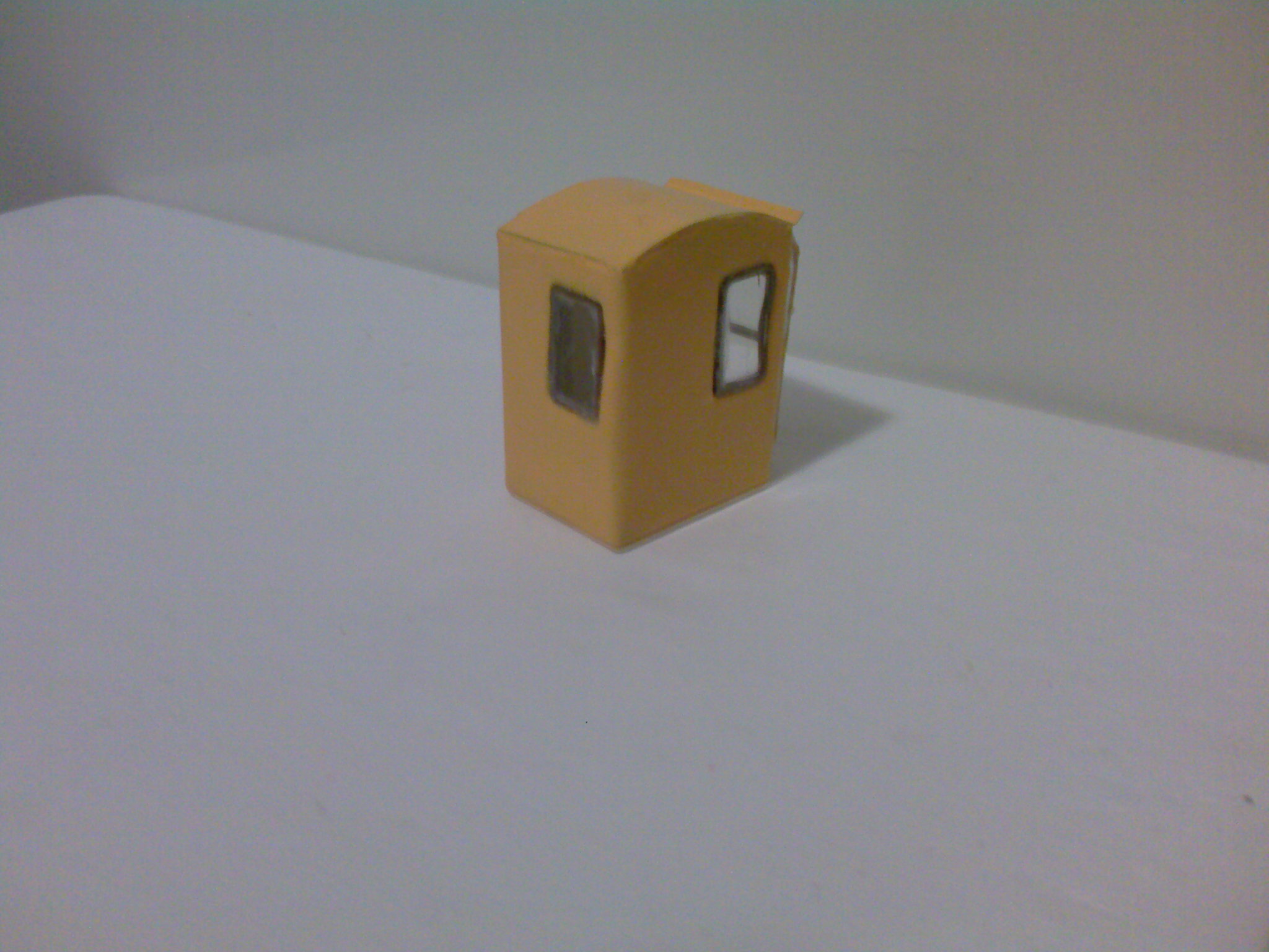

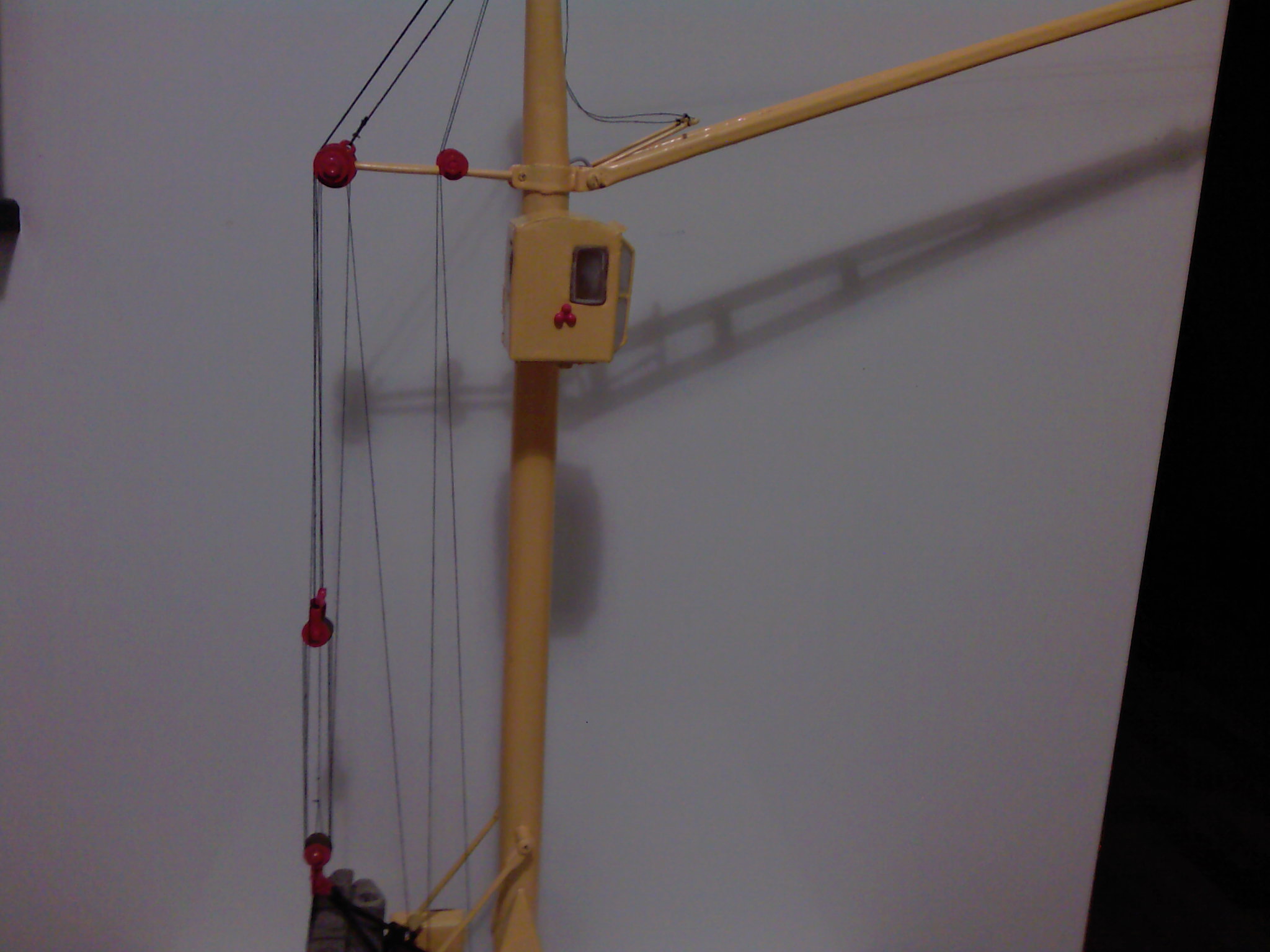

  20. ...застеклил до конца кабину и сделал звонок, на этом месте он мне нравится..а по поводу черной крыши- пересмотрел кучу фото и на всех она жестяная, крашеная в цвет кабины..так что лучше оставлю желтую
  21. попробую сделать из черной изоленты- и похоже, и если что, то отлепить без последствий для краски можно=)))...
  22. ...вот, что застеклил пока- все окна и боковину фонаря, теперь думаю поставить внутрь что-то типа кресла, а то как-то пустовато выйдет...а по поводу щита- опять-же при полной электрификации привода, а пока нет смысла... ..тупиковые упоры будут обязательно- когда переделаю рельсы

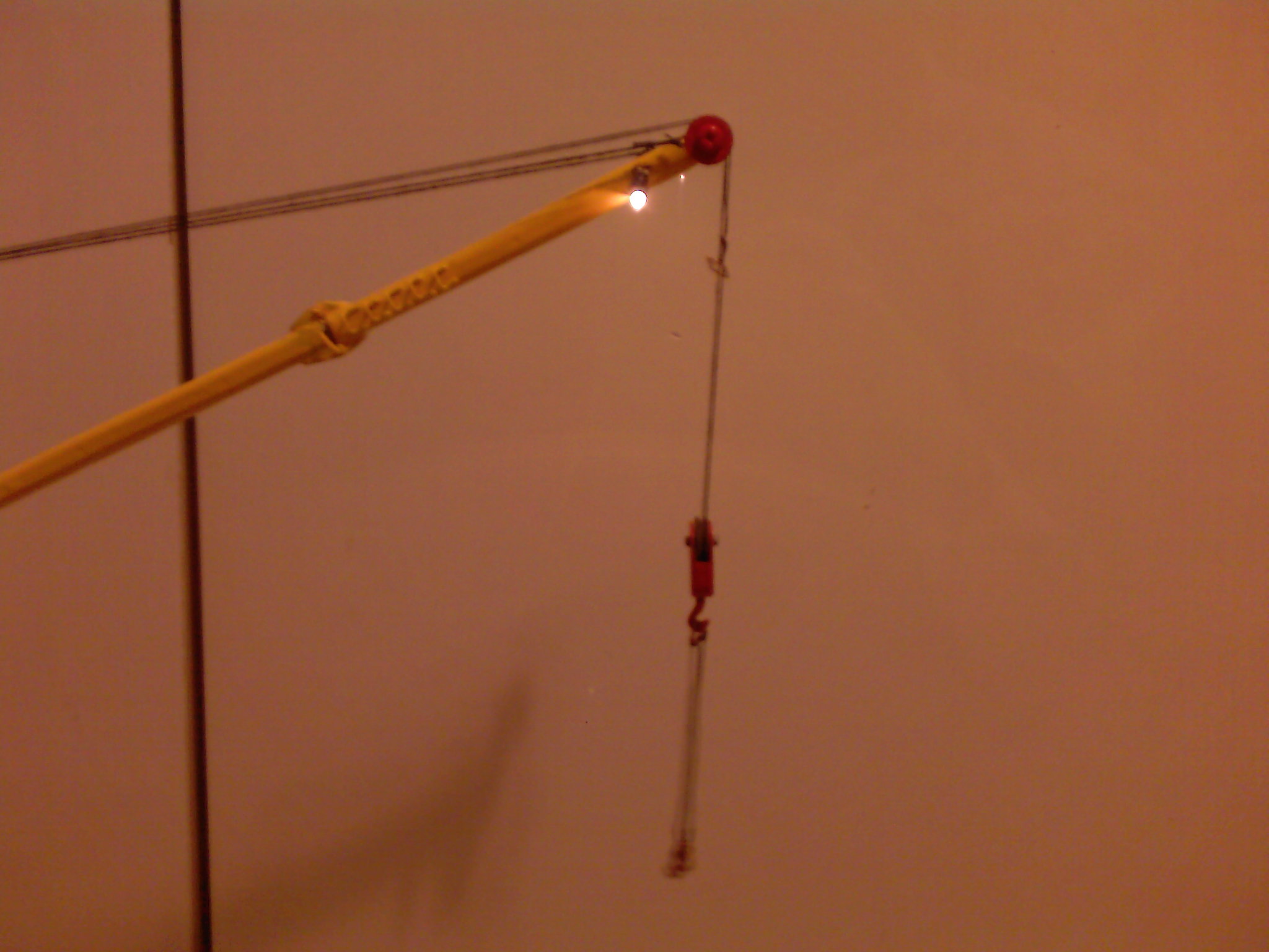

  23. ...кстати, спешу предупредить, что с трубой не все так просто и существуют свои "подводные камни", в частности сложности с пайкой...а зуммер и другие электрические устройства считаю, что стоит ставить только при полной электрификации крана, а соответствующих сервоприводов пока не нашел...
  24. ...всем спасибо, но: проект еще не закончен, так как думаю сделать скоб-трапики и лесенку на оголовок, отдельно их покрасить и приклеить на "контакт", стеклить кабину буду пластиком от коробки для CD диска- он тонкий и как стекло=)....а по поводу освещения- не получится светодиод, так как сумел в электрощите разместить только аккумулятор на 1.2 вольта, а светодиод требует 1.8 и более, как прожектор использовал крохотную лампочку СМН 1.2-60...можно конечно расместить батарейки в башне...но это как-то не спортивно ...и позже все-таки сделаю звонок, покрашу красным и прикреплю сбоку кабины...
