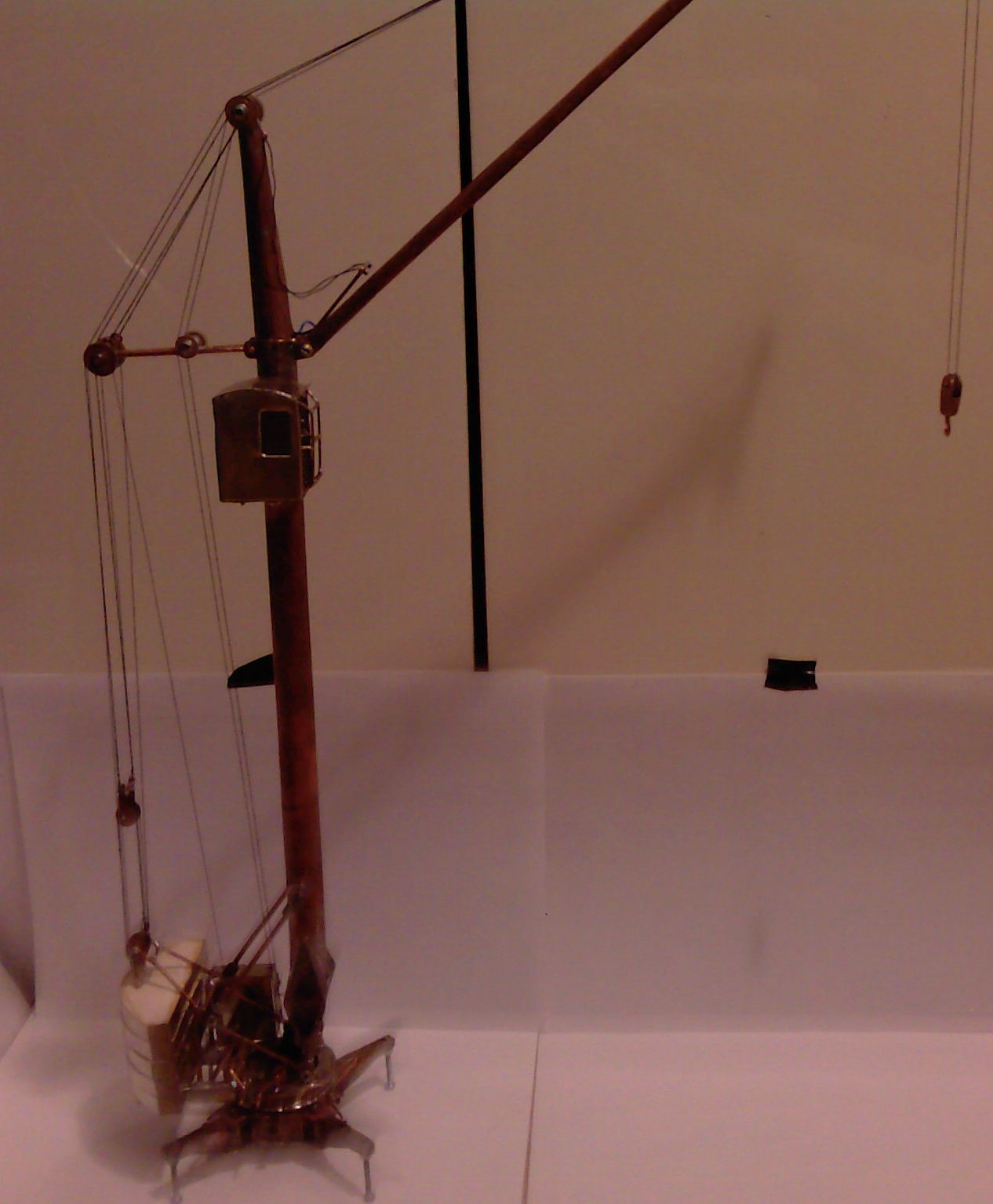

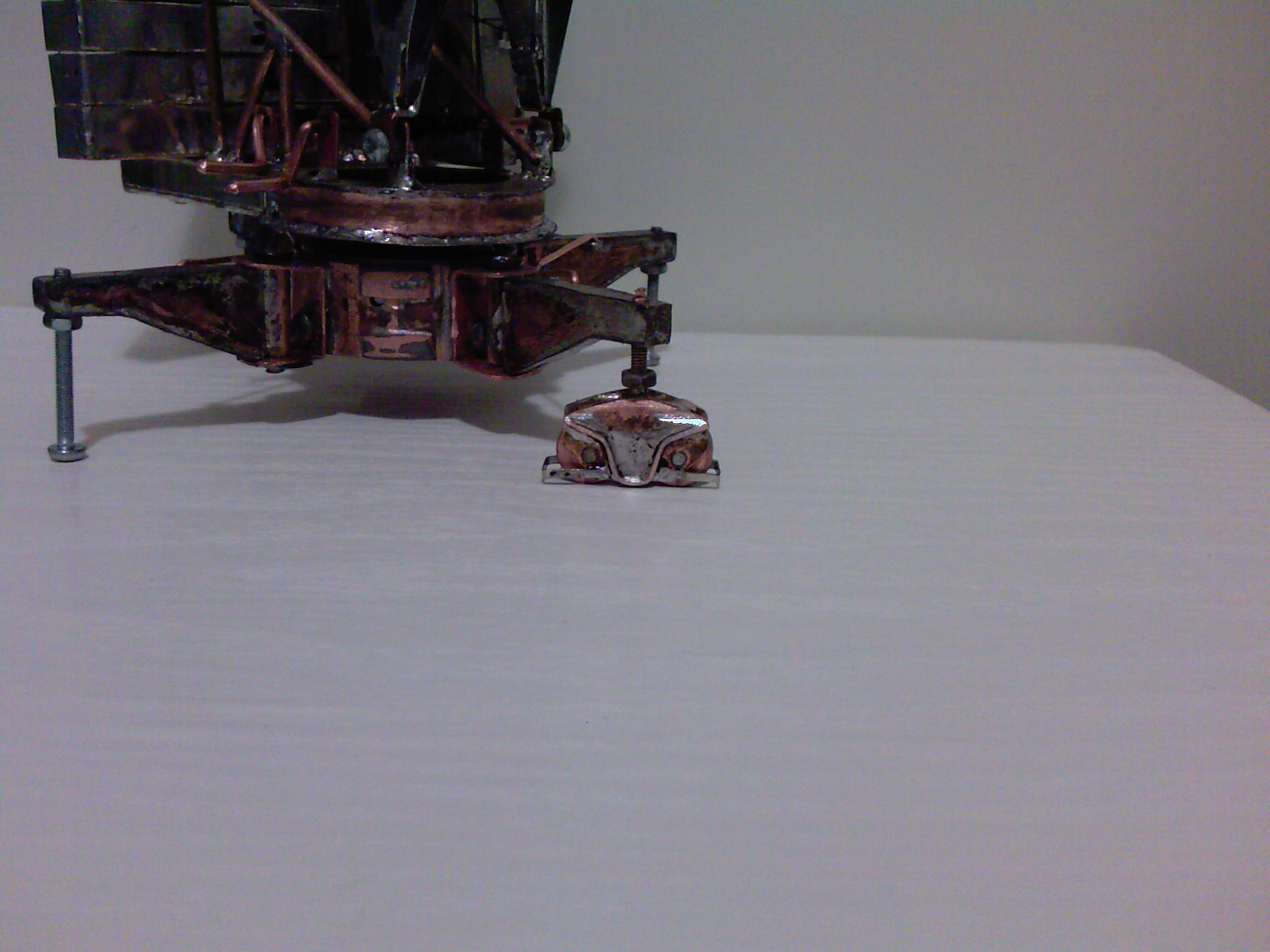

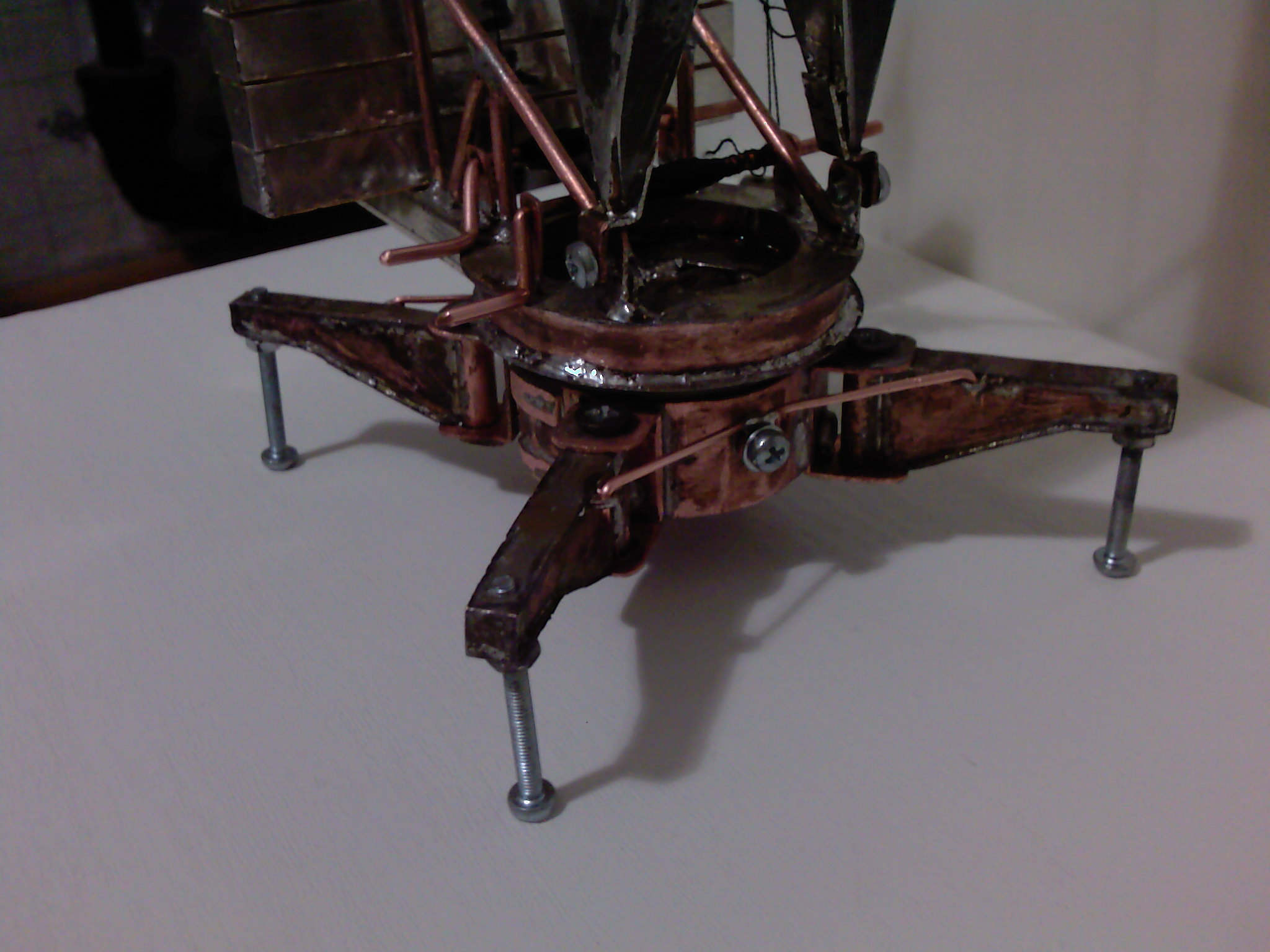

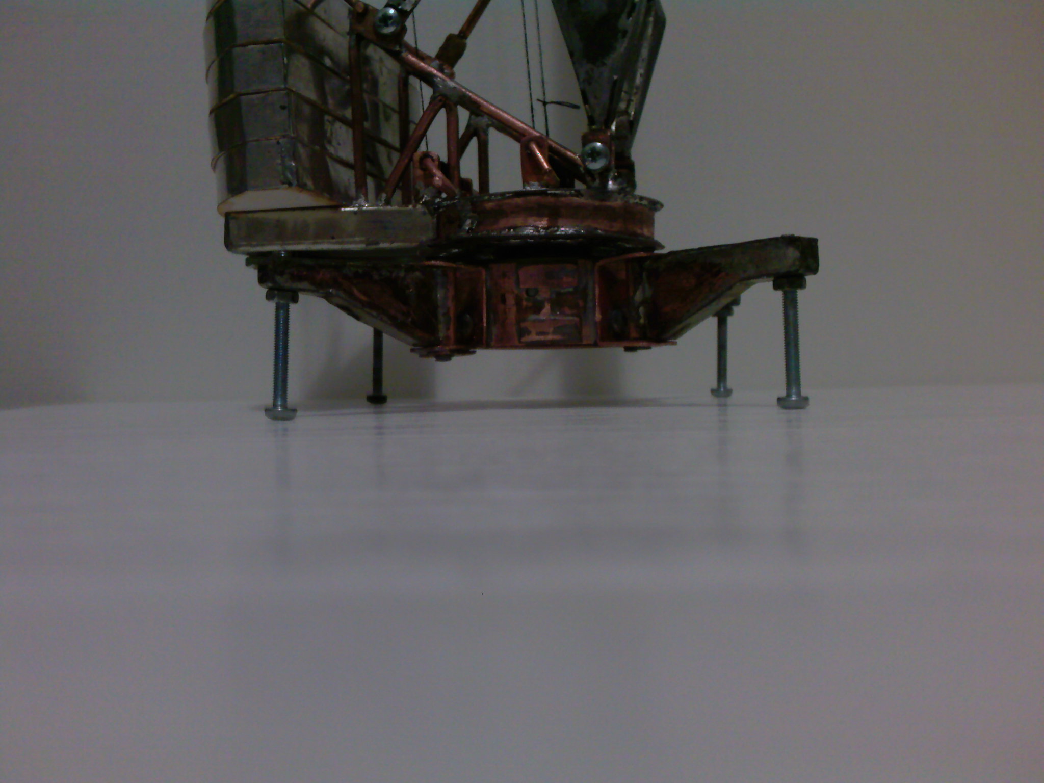

  1. ..Наконец доделал ходовую раму... из крупного остались только подкрановые пути и еще куча мелочевки...
  2. ОГО!! отлично смотрится!!!!... ...а если не секрет, то что в качестве ОПУ использовано???

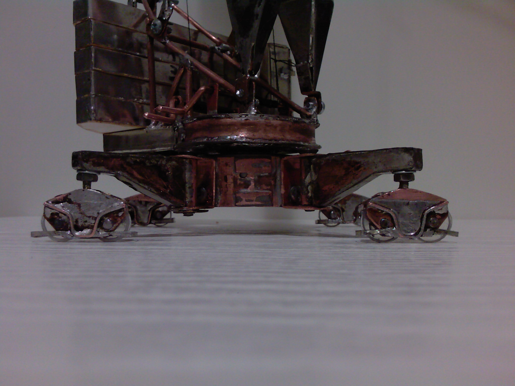

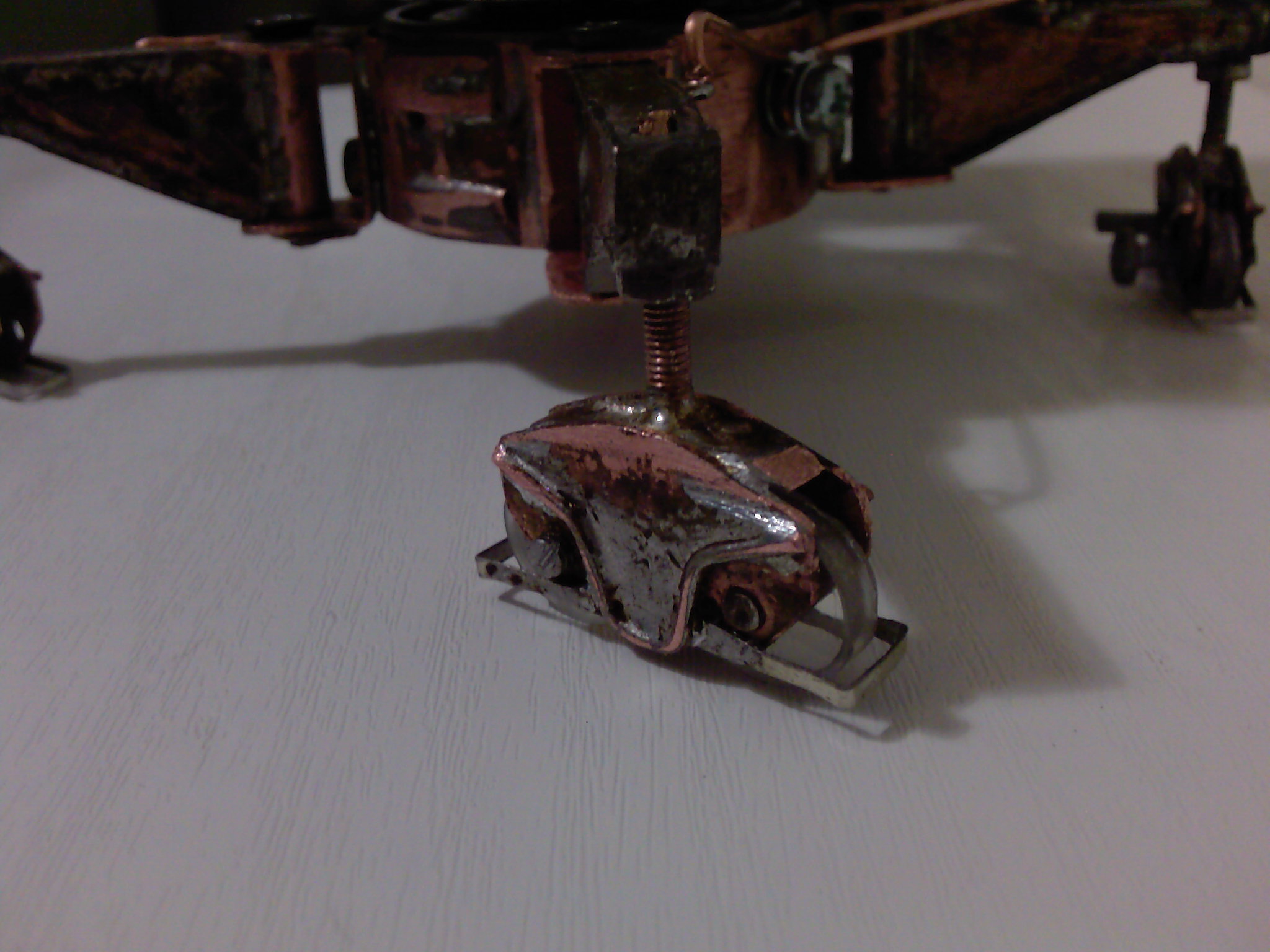

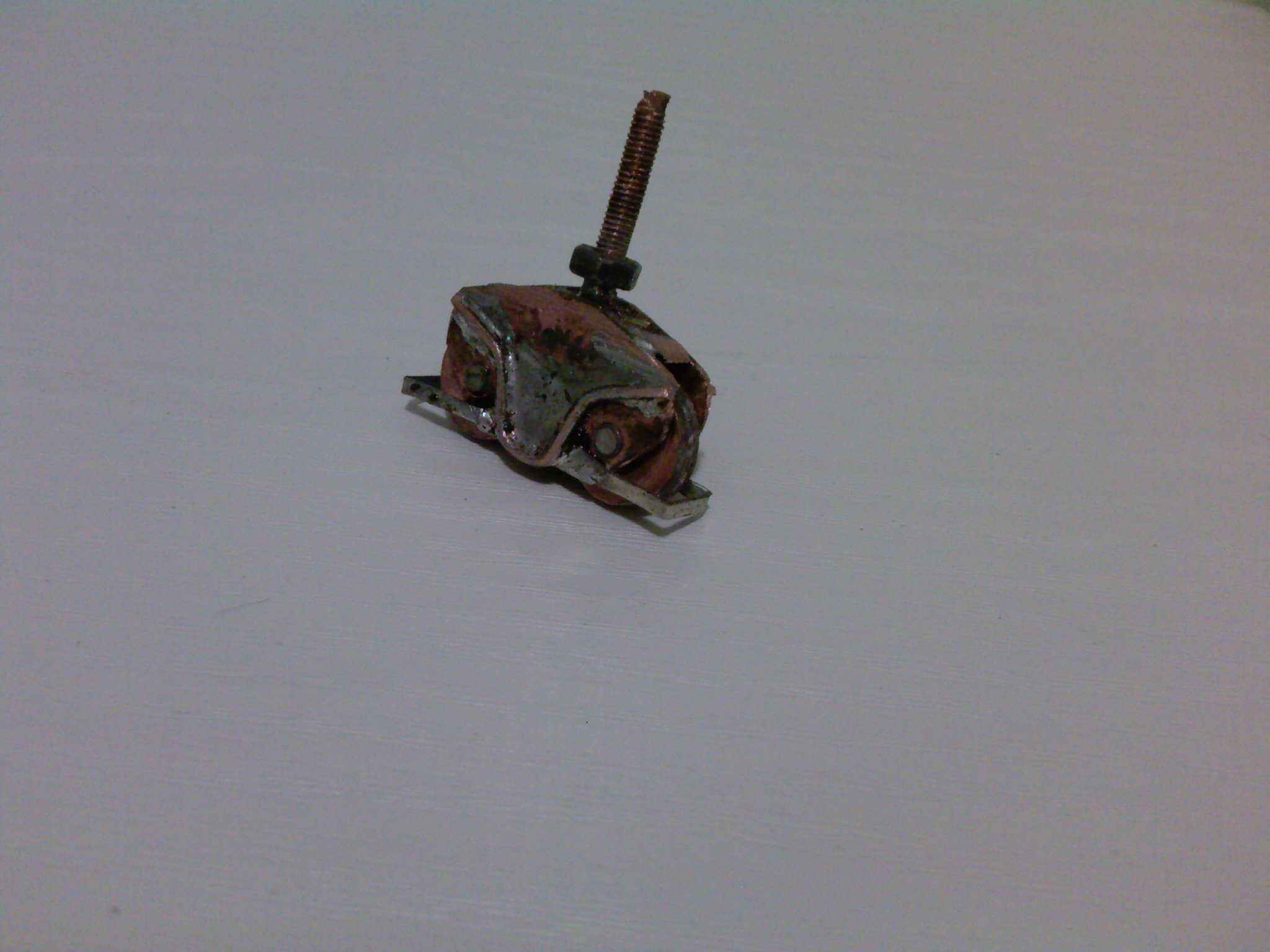

  3. Наконец все 4 тележки, осталось сделать еще 6 колес и можно вывешивать раму и обрезать шкворни ...

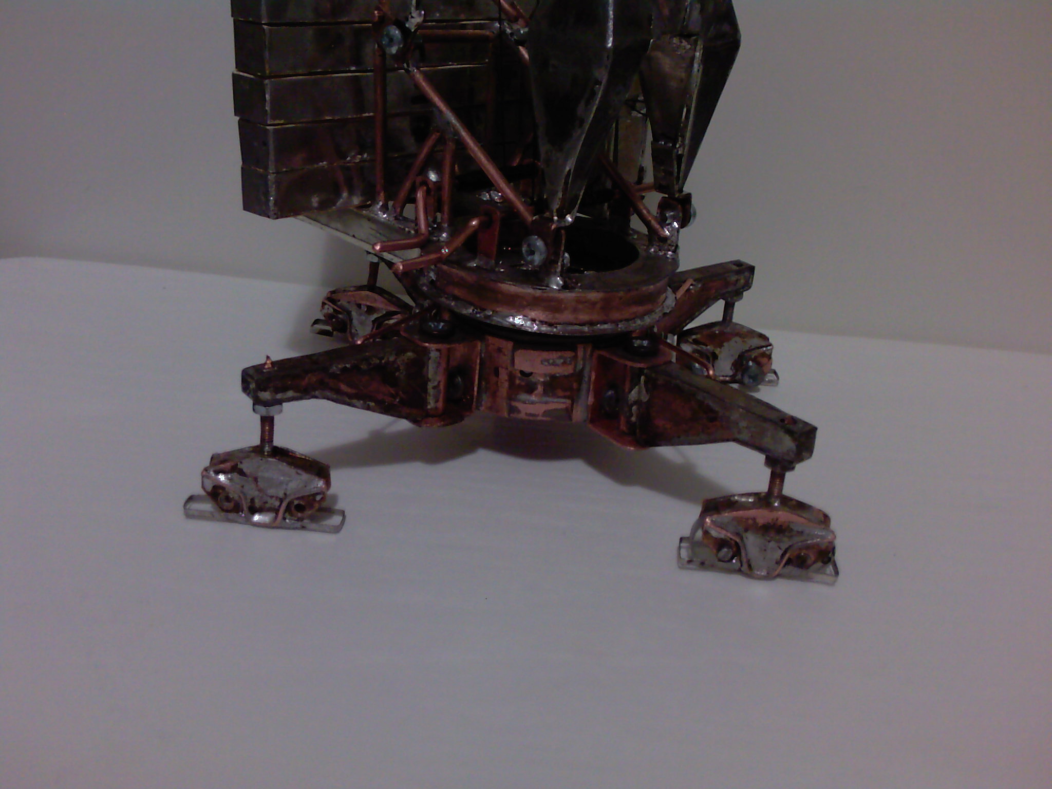

  5. Спасибо , стараюсь...а планов пока не строю, т.к. еще не закончил эту модель, а времени скоро мало будет... Сделал первую ходовую тележку, пока вместо колес шкивы "первого поколения", но все крутится, а шкворень сделаю нужной длины, когда на 4х тележках буду "вывешивать" раму ..гайка нужна чтоб законтрить тележку.....

  7. ...Ну это само-собой=))))))))))
  8. ..Спасибо ...а почему именно матовыми и полуматовыми??... Насчет цвета: Башня и распорка- желтый Стрела- красно-коричневый ходовая рама- черный остальное еще не знаю: поворотная рама и противовес- красно-коричневым, или рама черная а противовес кр-коричневый????????? ходовые тележки,крюковая обойма и шкивы- либо красный, либо красно-коричневый жду предложений ..А еще проблема самая главная: где достать краски нужных цветов в таком незначительном количестве??? может кто-нибудь из Питера знает как?????

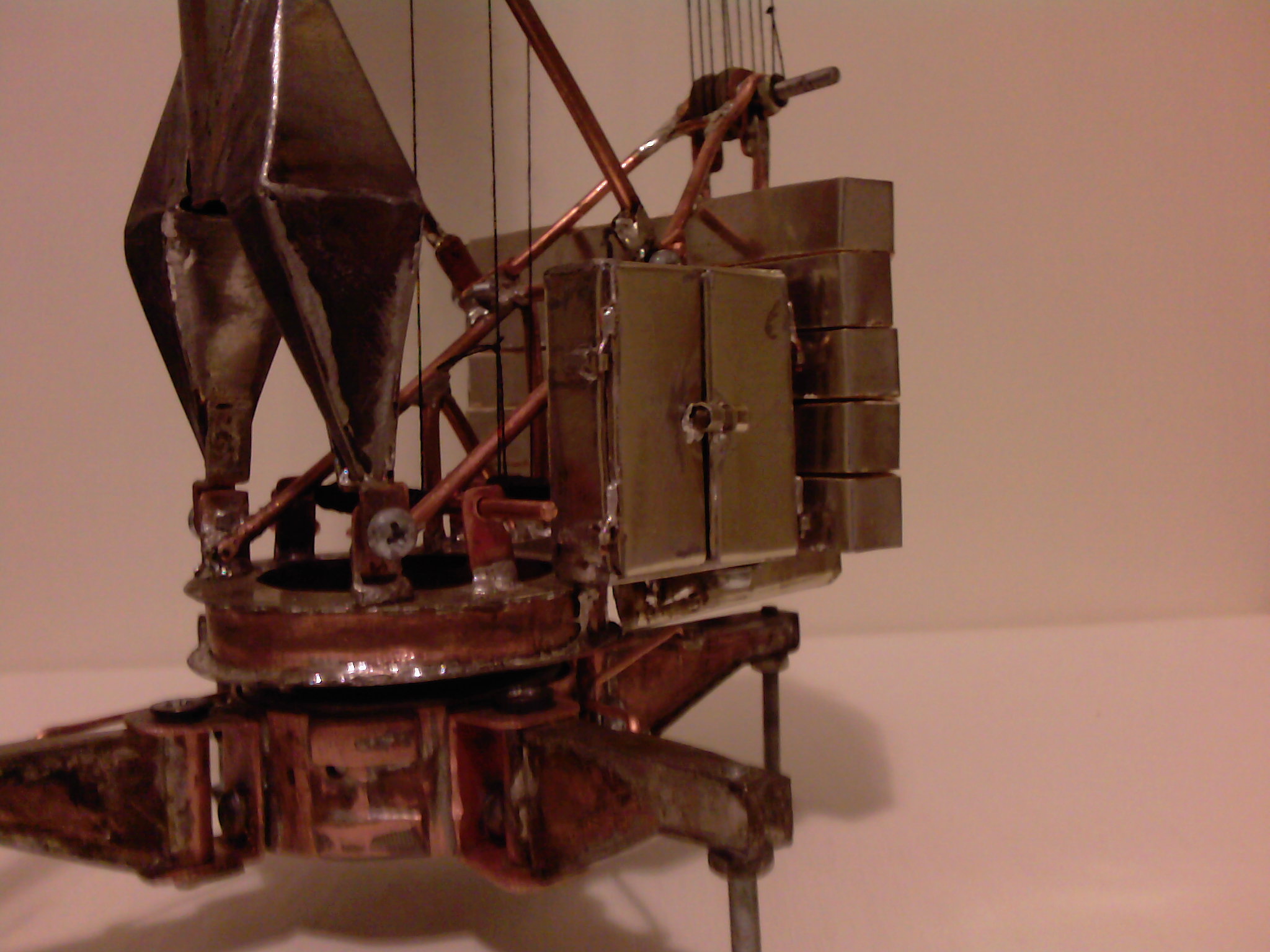

  9. ...жестяная "опалубка", внутри "арматура", спаянная из проволочек и залит гипс ...по весу как раз хватило
  10. ..Коллеги, Ваше мнение о противовесе....??...попробовал каждую плиту отдельно сделать и вот что получилось:

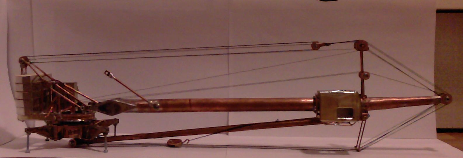

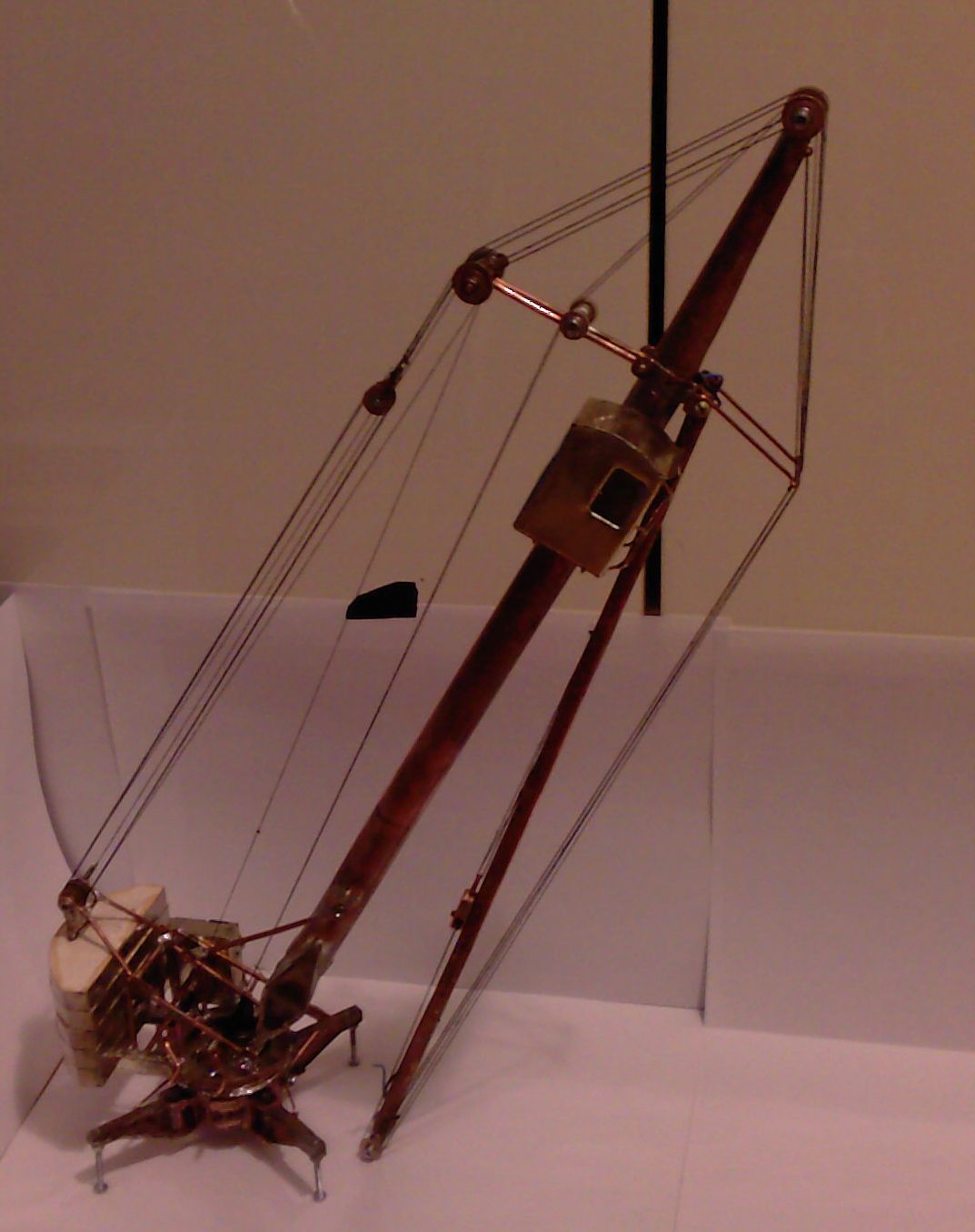

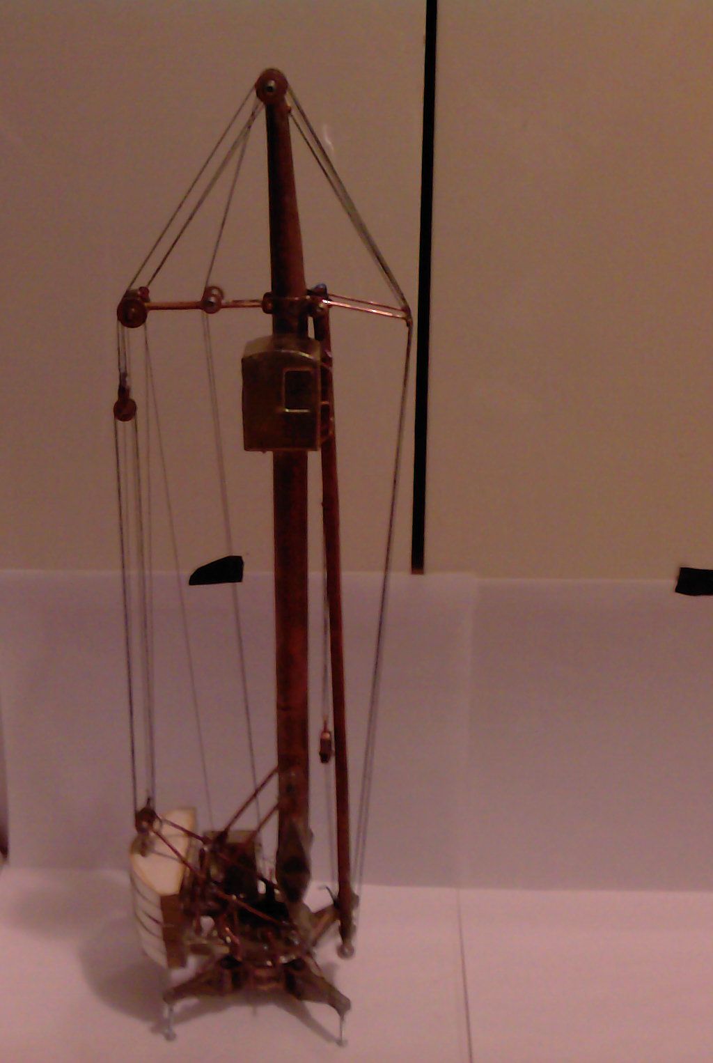

  11. ...предполагаю, но могу и ошибаться: может быть "виной" всему стандартные числовые ряды...например R10...очень похоже на него
  12. ...Начал ходовую раму 8) ...если кому интересно, то в качестве ОПУ использован подходящий подшипник, помещенный в самодельное кольцо, на концы нижних винтов он опирается, и они-же (одновременно с пайкой) будут держать кронштейны флюгеров...верхние винты фиксируют подшипник....ничего лучше и надежнее к сожалению не придумал...

  15. Спасибо!...Ничего секретного ...1/50 по-моему стандартный ГОСТовский масштаб ...да и по прикидкам размеры вполне подходящие как для изготовления, так и для хранения...а еще купленная труба в таком масштабе замечательно подходила

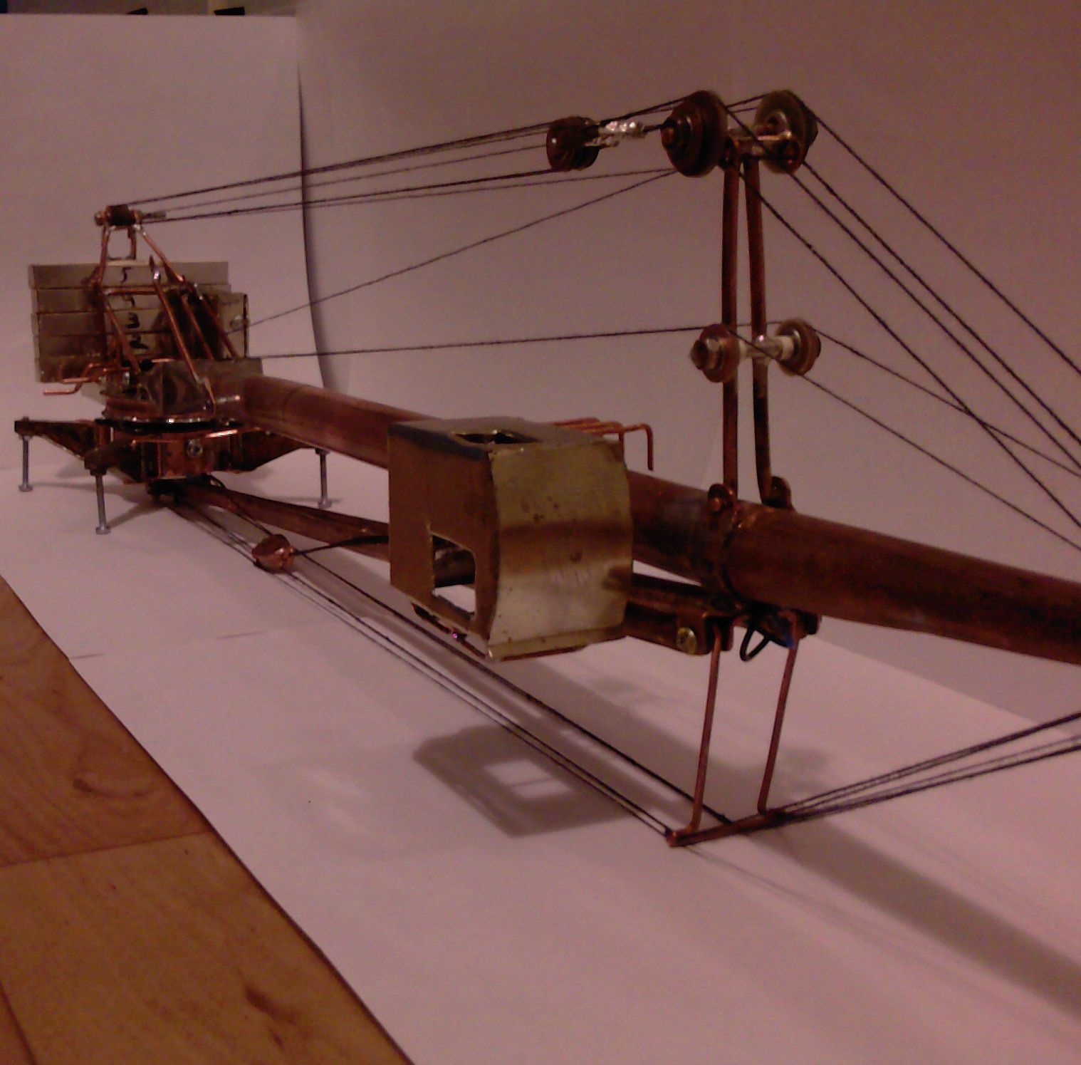

  16. ..продолжим ...сделал стреловую запасовку максимально приближенную к реальной...пришлось делать ручной "привод" лебедки для удобства обращения...
  17. классные лесенки...а шкивы, которые наверху оголовка...2 бронзовых по виду...
  18. Очень красиво и акуратно получается!!!Супер!!!...а подсажите пожалуйста, как вы делали шкивы и трапики (лесенки)???..

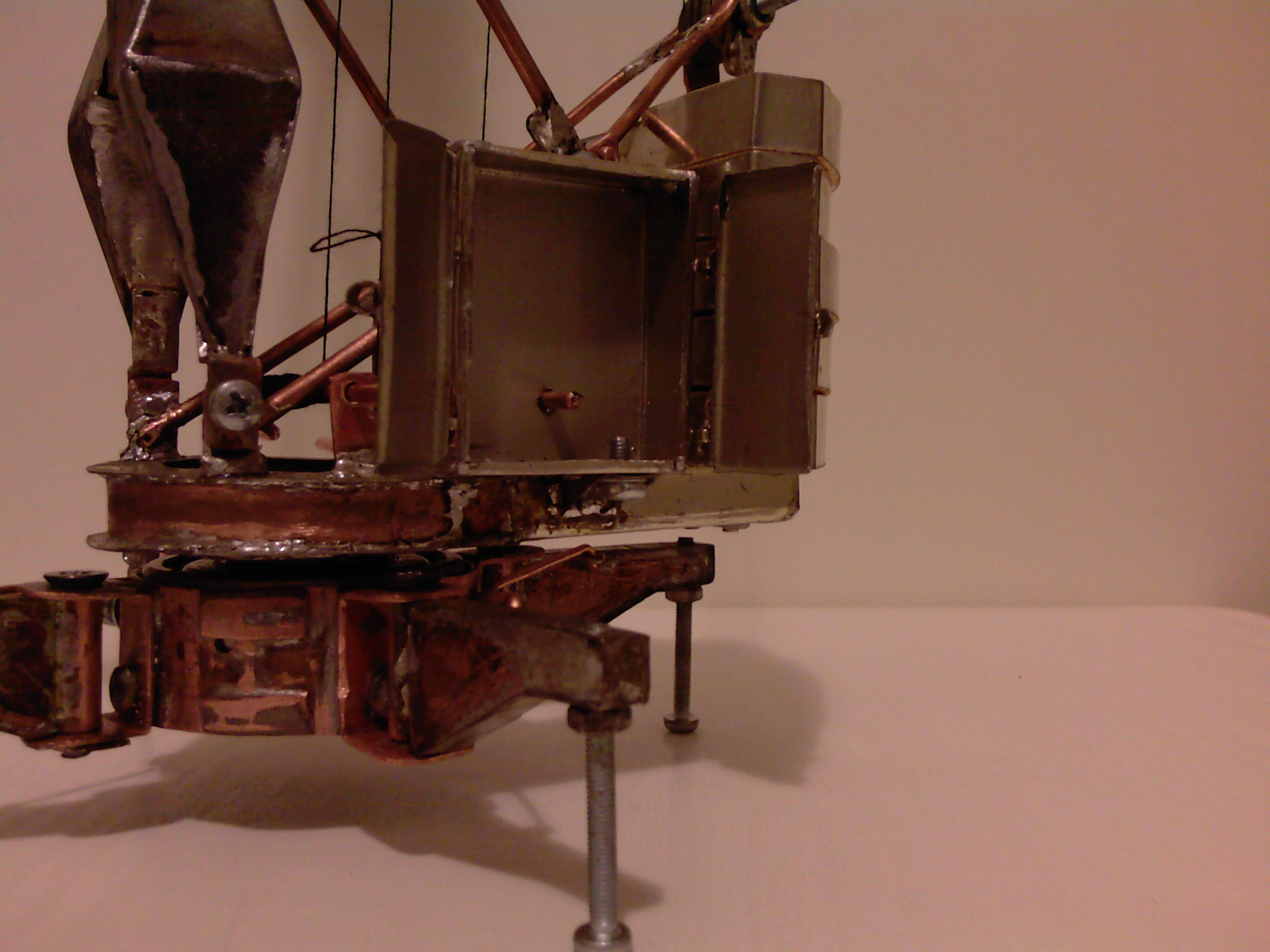

  20. ..начал поворотную раму...
  21. Товарищи!! , подскажите пожалуста как устроен узел этого крана: от нижнего (неподвижного) блока стрелового полистаста "В противовес" уходят тяги (пластины)...куда и к чему они там крепятся???? сколько фот пересмотрел догадываюсь, что в блоках противовеса 2 отверстия и через них они прикручены к поворотной раме...т.е. противовес "нанизан" на эти тяги..прав-ли я?????????????
  22. ...с частичной "запасовкой" и пробные шкивы собственного изготовления ..т.к. токарей знакомых не нашел
