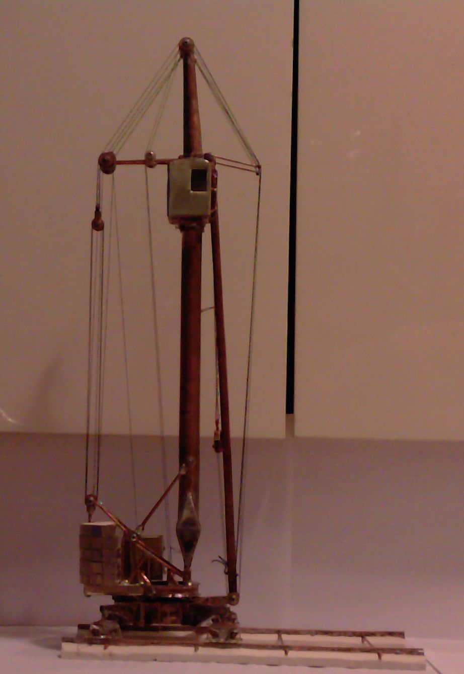

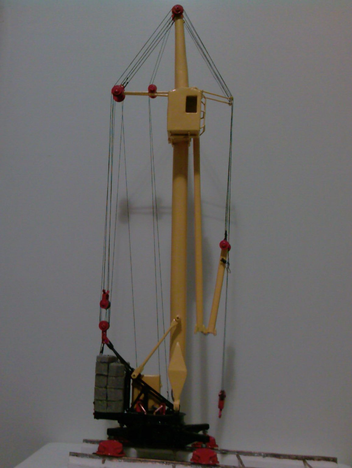

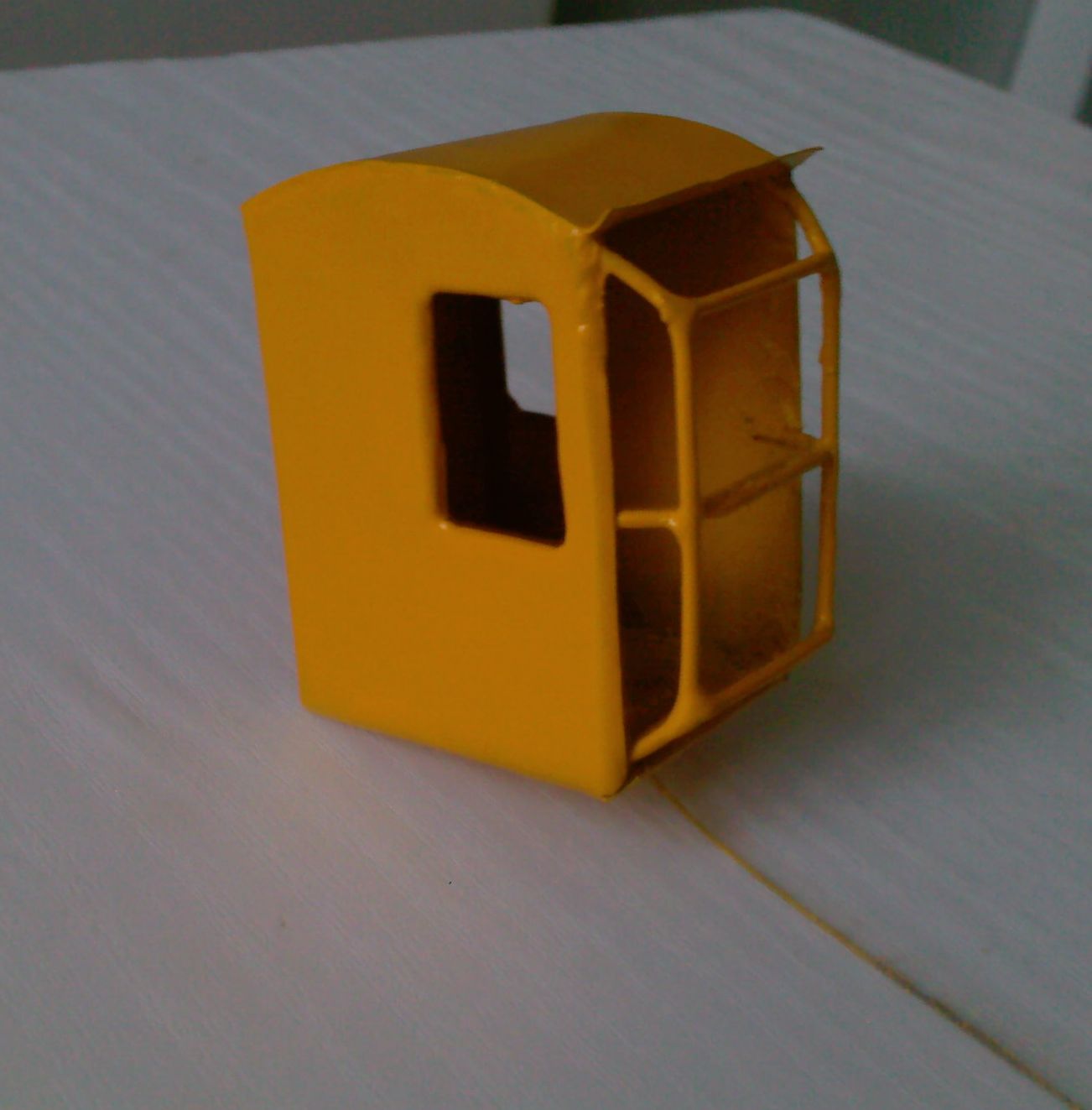

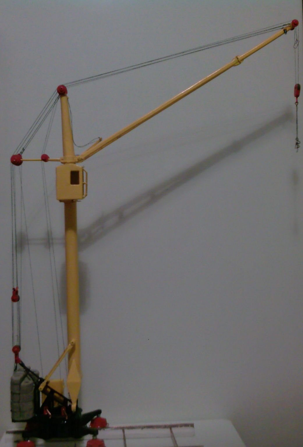

  1. ...итак, вот что вышло после покраски: ....осталось только застеклить кабину и возможно переделаю рельсы и сделаю другую крюковую обойму (с 2-мя шкивами) ...решил не делать пока тапики и лесенку на верх башни до покраски, возможно сделаю их и покрашу отдельно, а потом приклею....просто уж очень они тонкие, боюсь повредить... ОГРОМНОЕ СПАСИБО Alex78rus за отличое изготовление противовеса!!!!!!!!!!!!

  3. Подскажите пожалуйста: вот заметил на фото - на кабине висит звонок 1) зачем он так высоко, кто его там должен слышать??? не должен-ли он быть рядом с колесами?? 2) случайно-ли он туда повешен, или так надо??? ...просто если так надо, то думаю на своей модели сделать
  4. попробовал "Задуть" кабину....китайская дешевая краска в баллоне вроде как оказалась полуматовая пришлось в 3 слоя класть...

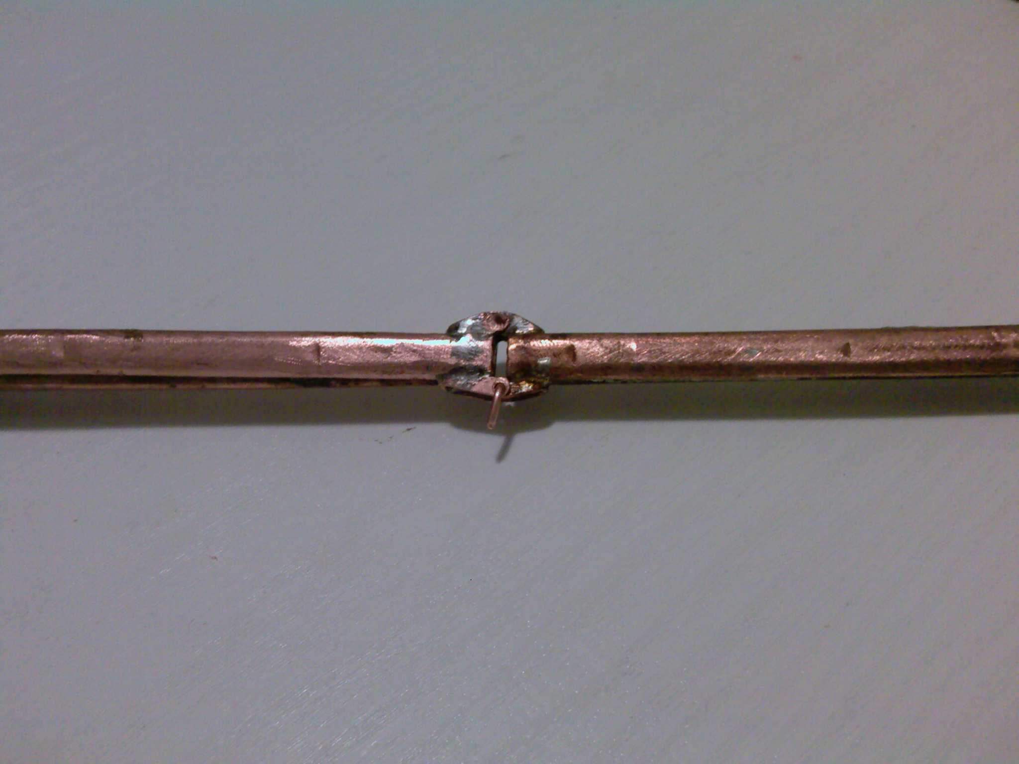

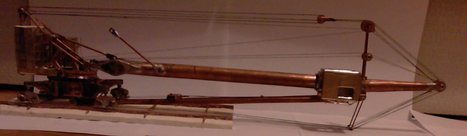

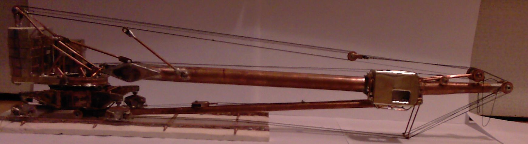

  5. ...всё-таки решился сделать шарнирный конец стрелы...конечно вышло громоздковато...но требуется прочнось этого узла....

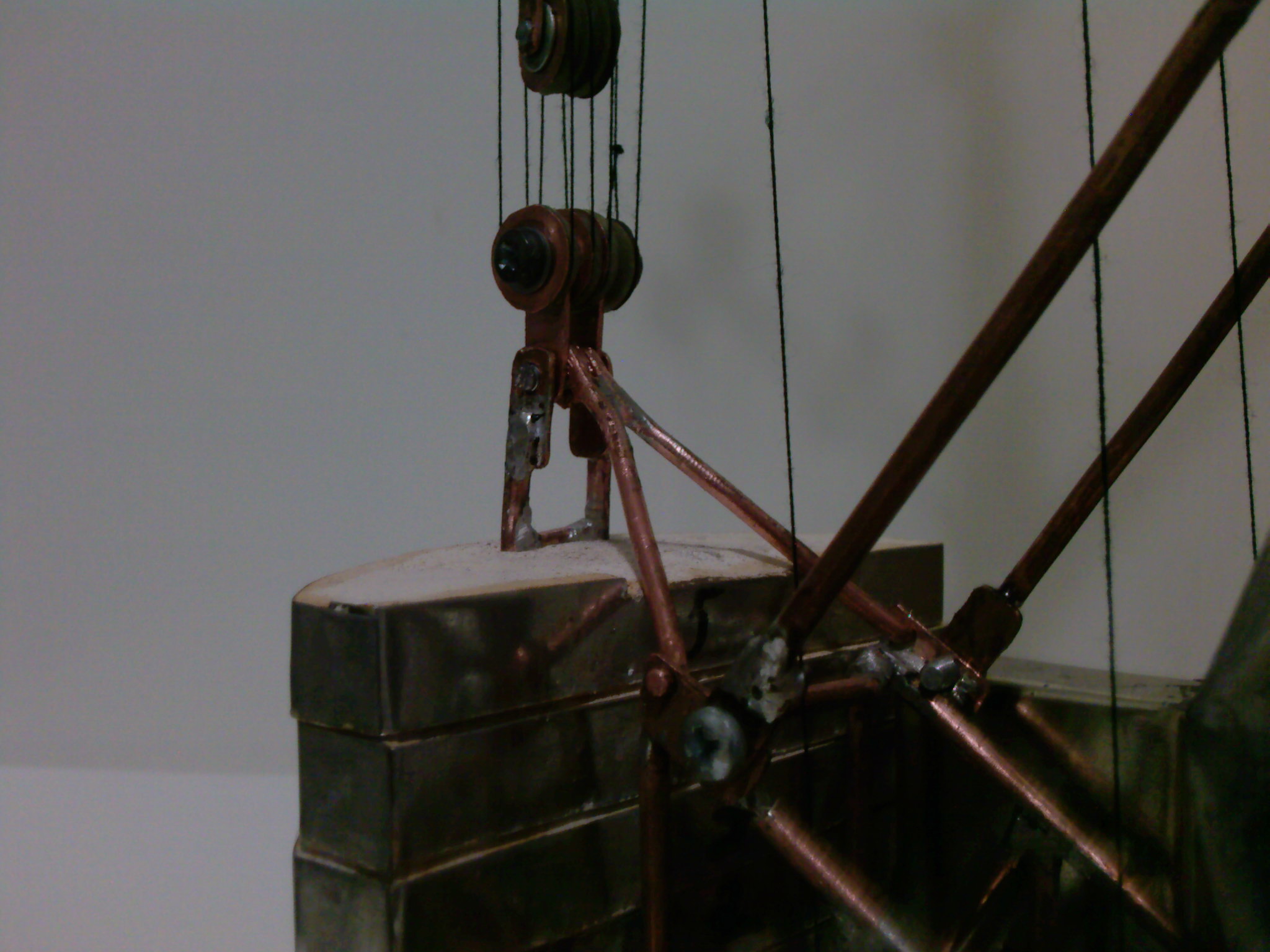

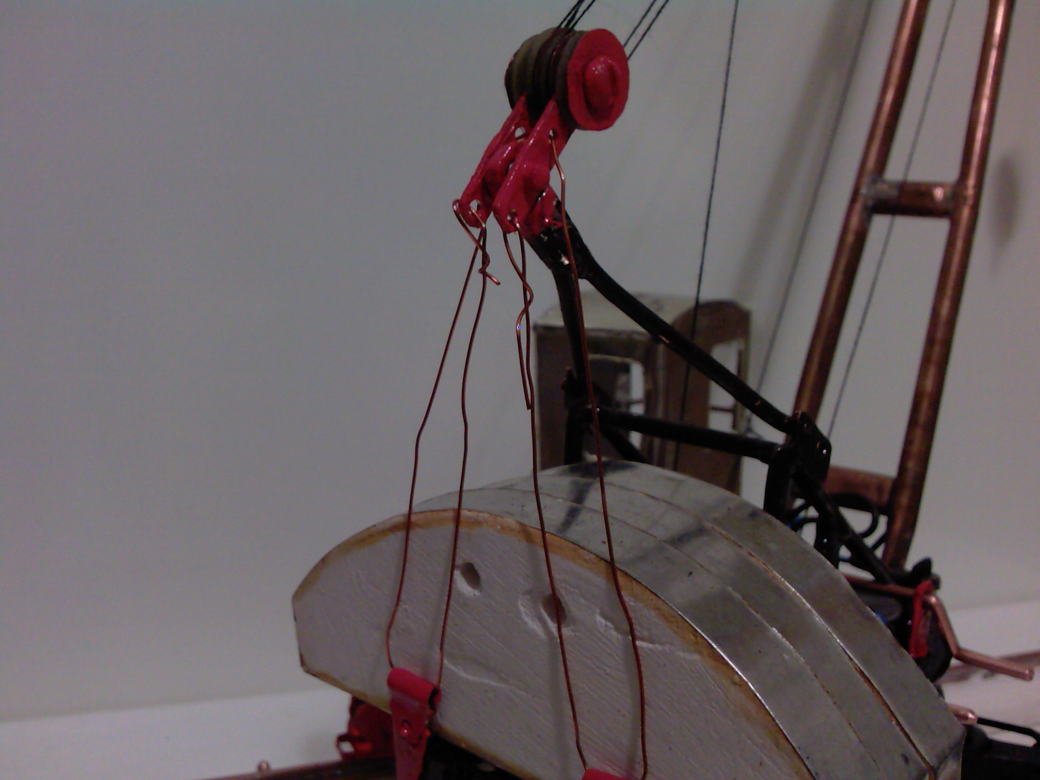

  6. ...Противовес вышел просто Замечательный!!.я думаю он существенно добавит реализма модели ...кстати по поводу уголковокантовки: мне встречались фото и без них (форум тракторостроения)...так что...можно и без них вполне реалистично

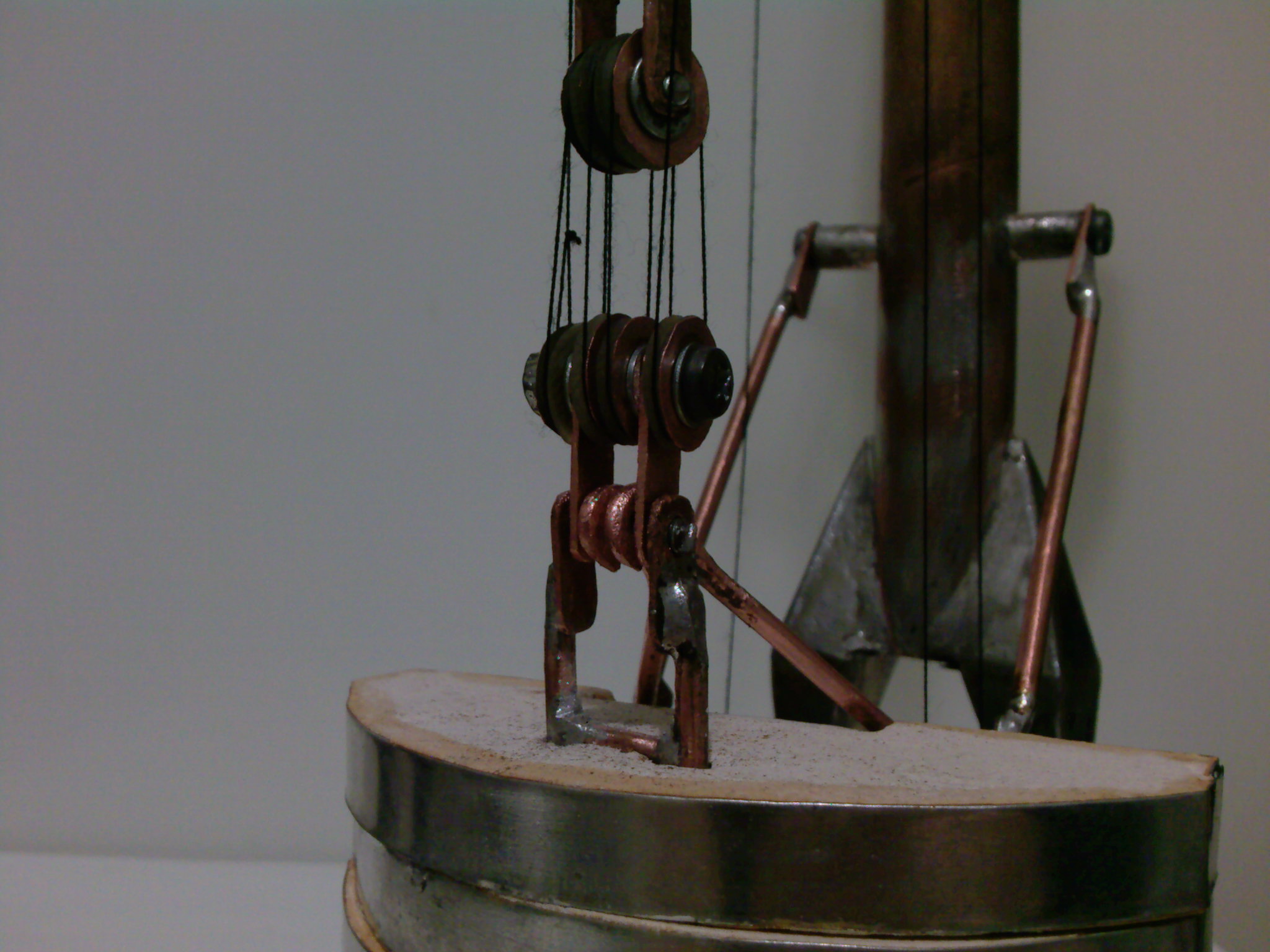

  7. Наконец штатная оттяжка... ...не идеально реалистично...но... по-моему чуток похоже...

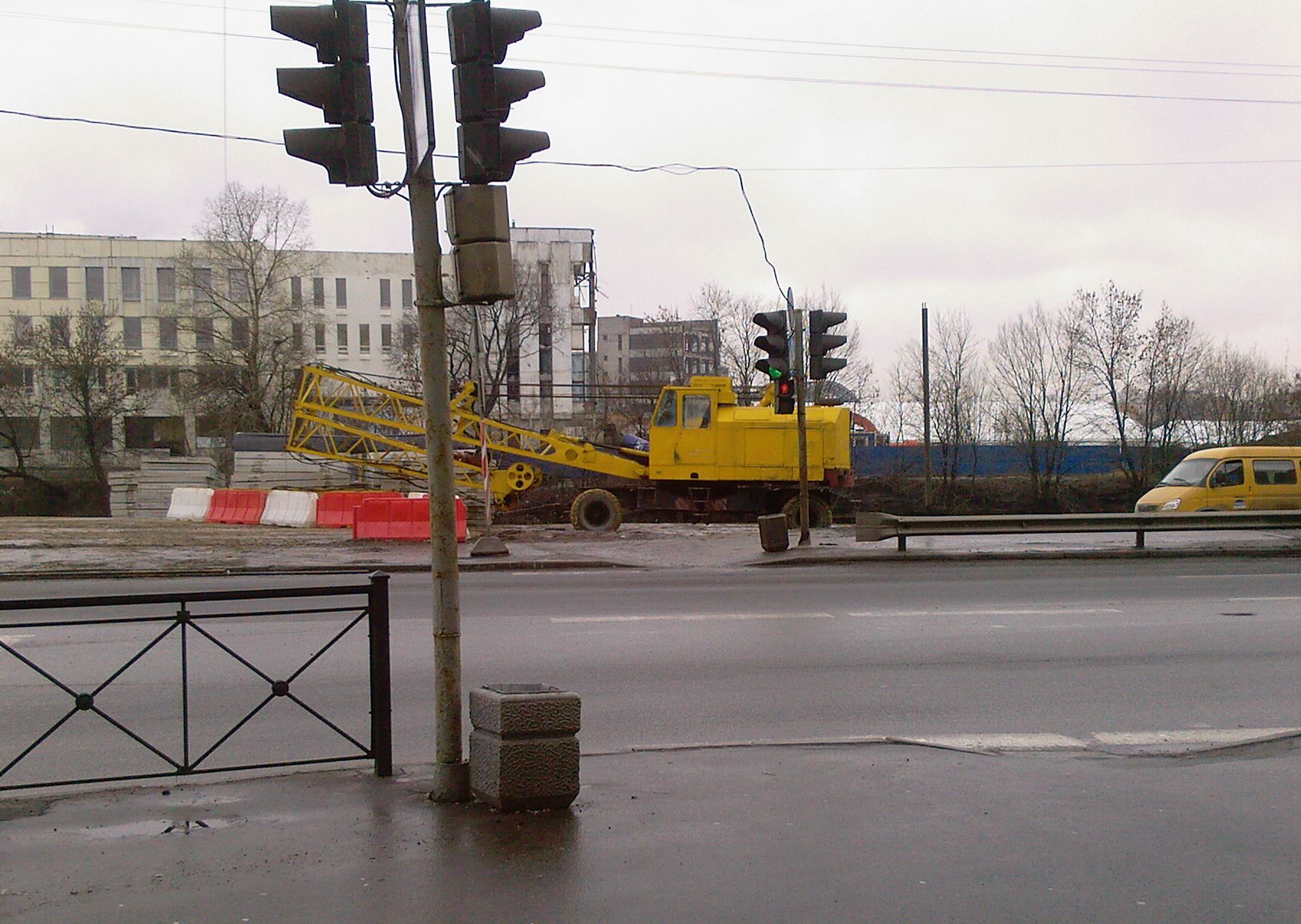

  8. ..вот нашел фото этого крана..его тогда только привезли для строительства камеры главного коллектора...сейчас его уже там нет...на заднем плане остатки "Петрозавода"...сейчас его тоже нет, а на его месте будет небоскреб Газпрома...
  9. ...да, что-то подобное размеры подходящие...агрегат был приличный

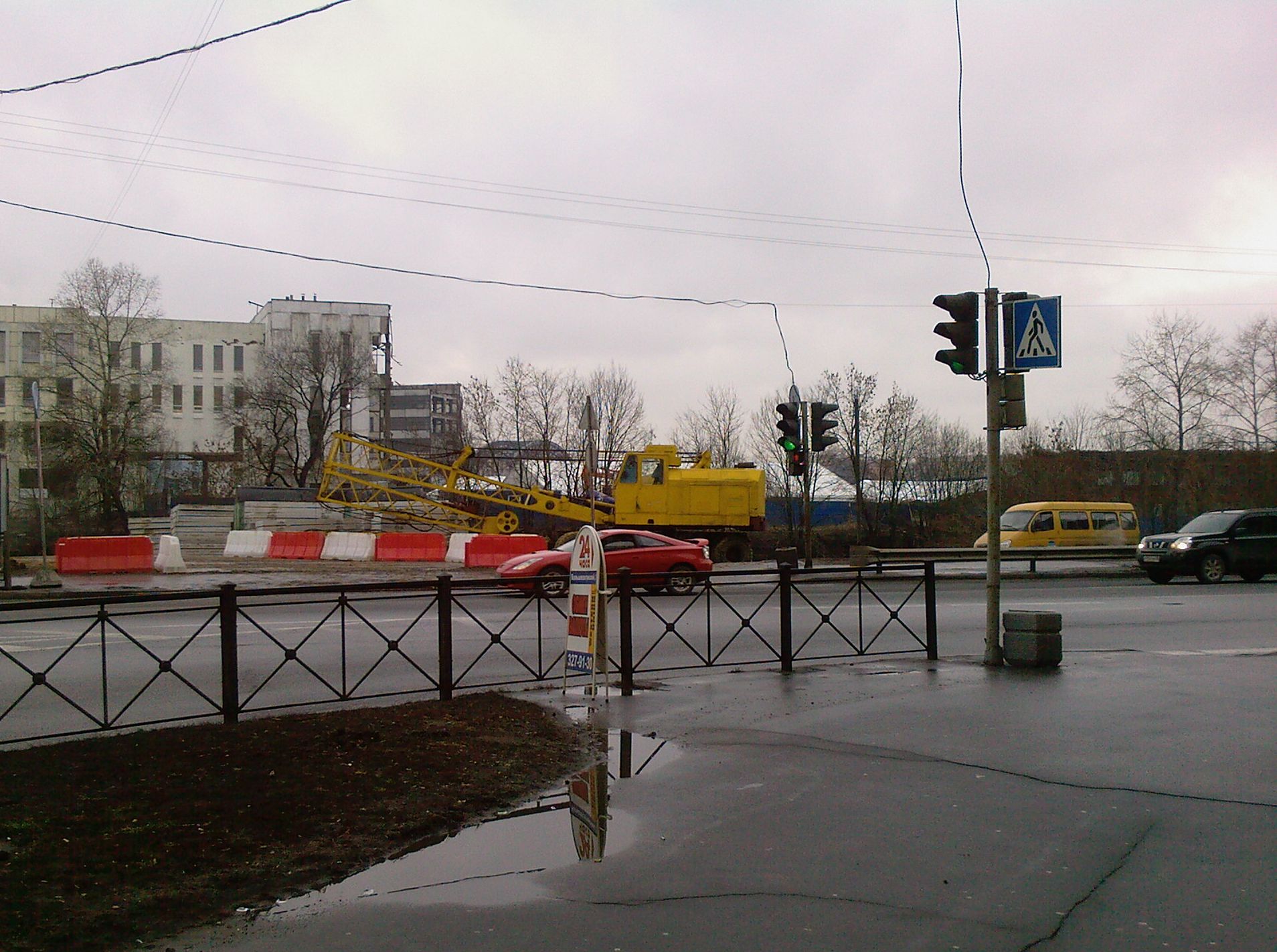

  10. ...Здравсвуйте, коллеги!! подскажите пожалуйста, может и в других городах такие бывают, но точно, что в Питере была такая установка, использовавшаяся при строительстве набережных: состояла из рамы, которая передвигалась вдоль набережной одним концом по рельсам на суше, а другим концом по рельсам на временных сваях в воде, на раме была конструкция, похожая на букву "Х" один ее луч был копром, а другой- краном....может кто-нибудь что-то знает о такой установке???

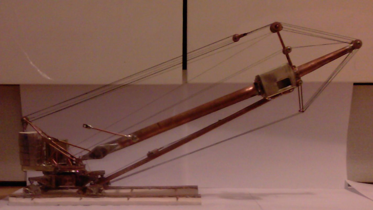

  11. ..Третье приближение к истине ..оттяжка пока временная- проволочная, противовес тоже временный...а сам кран "нулевого цикла"

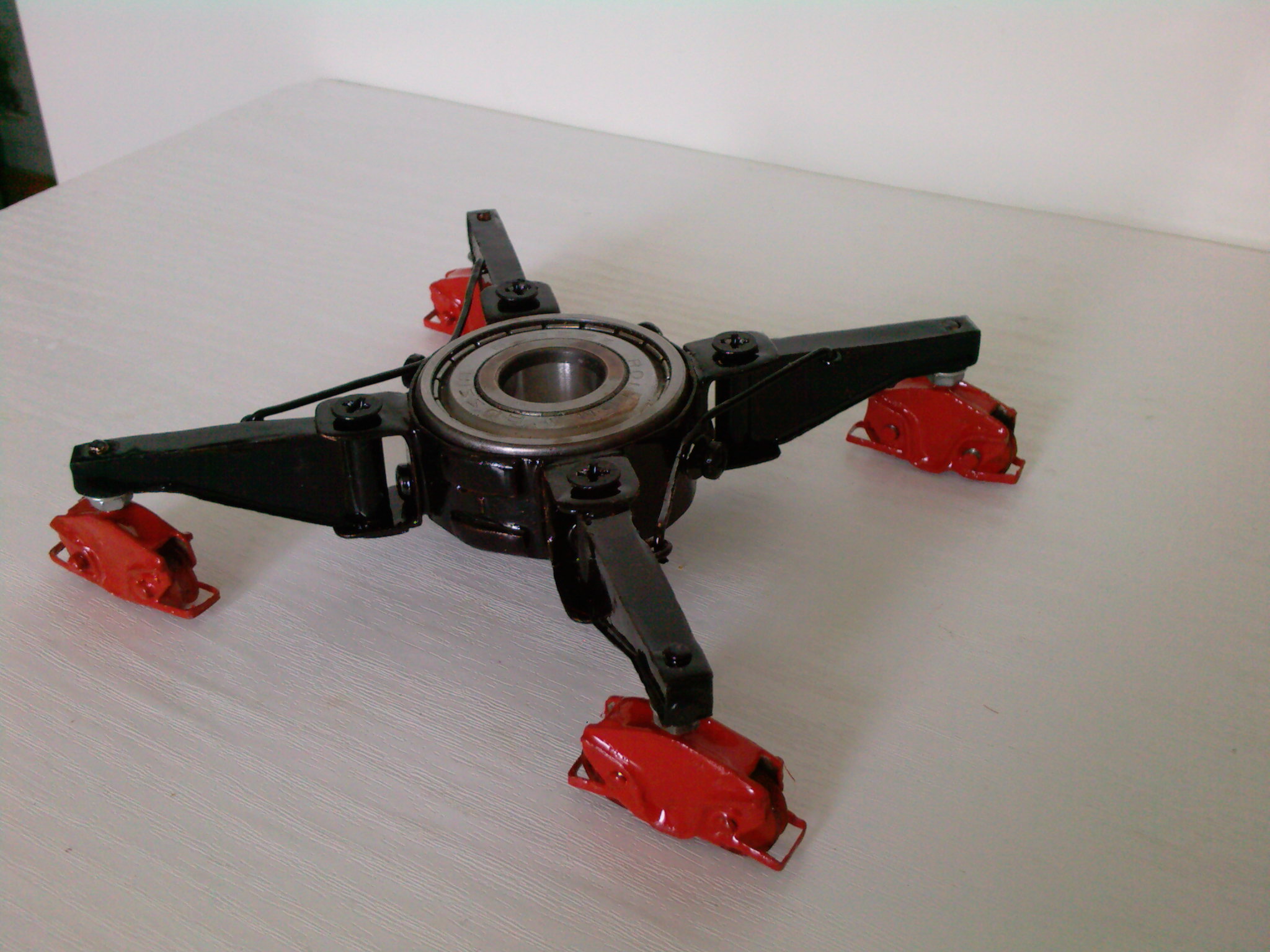

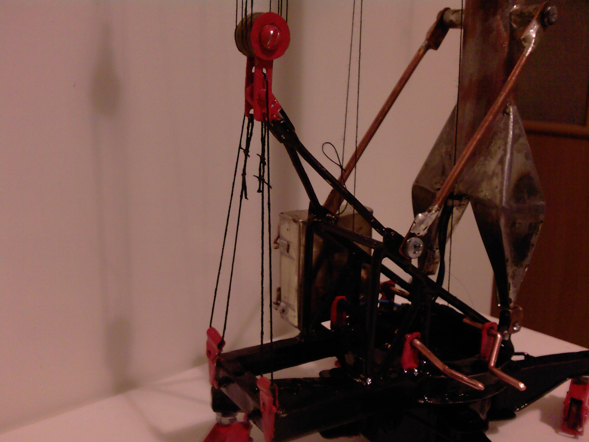

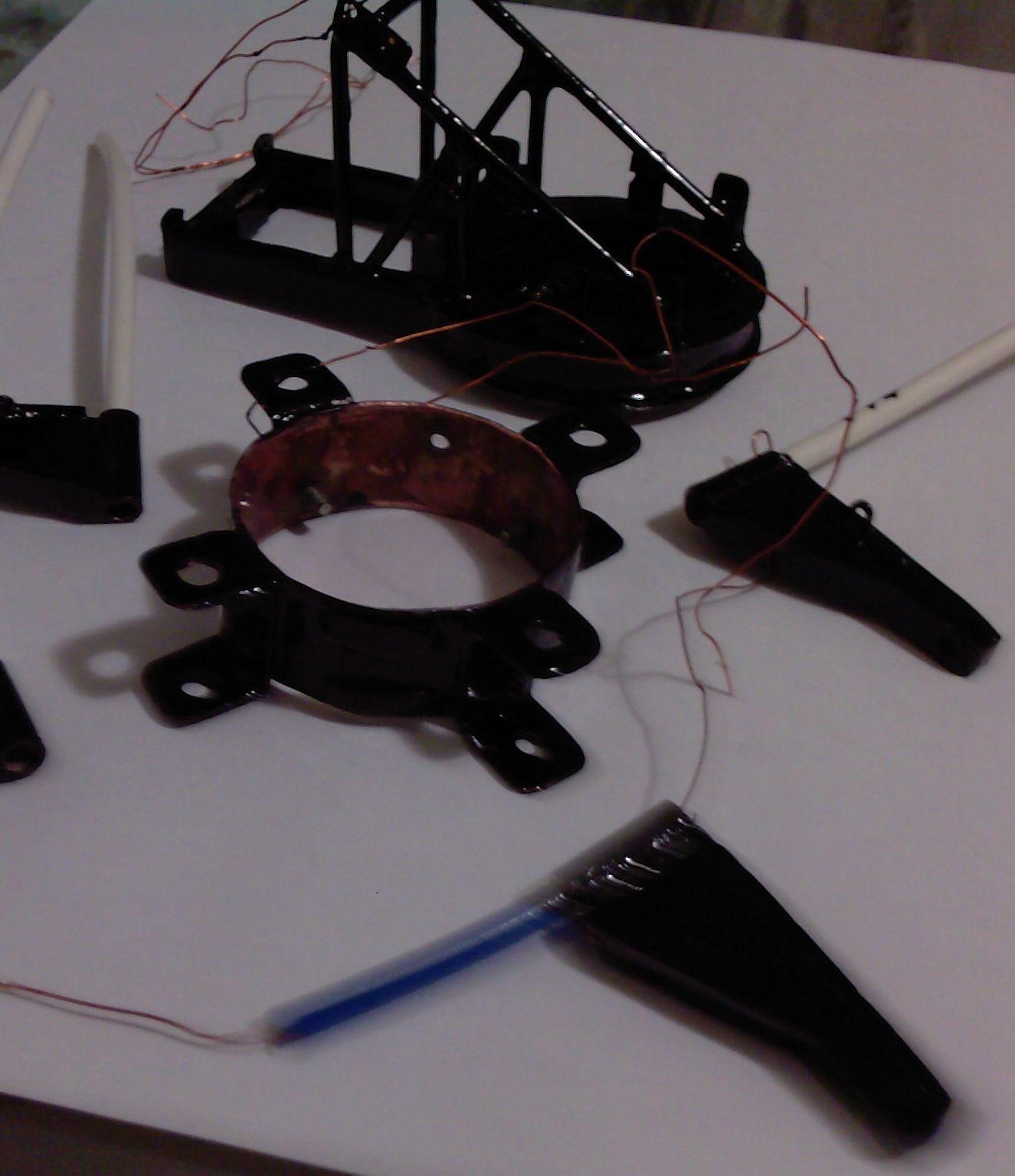

  15. начал малярные работы...пока только черной краской...

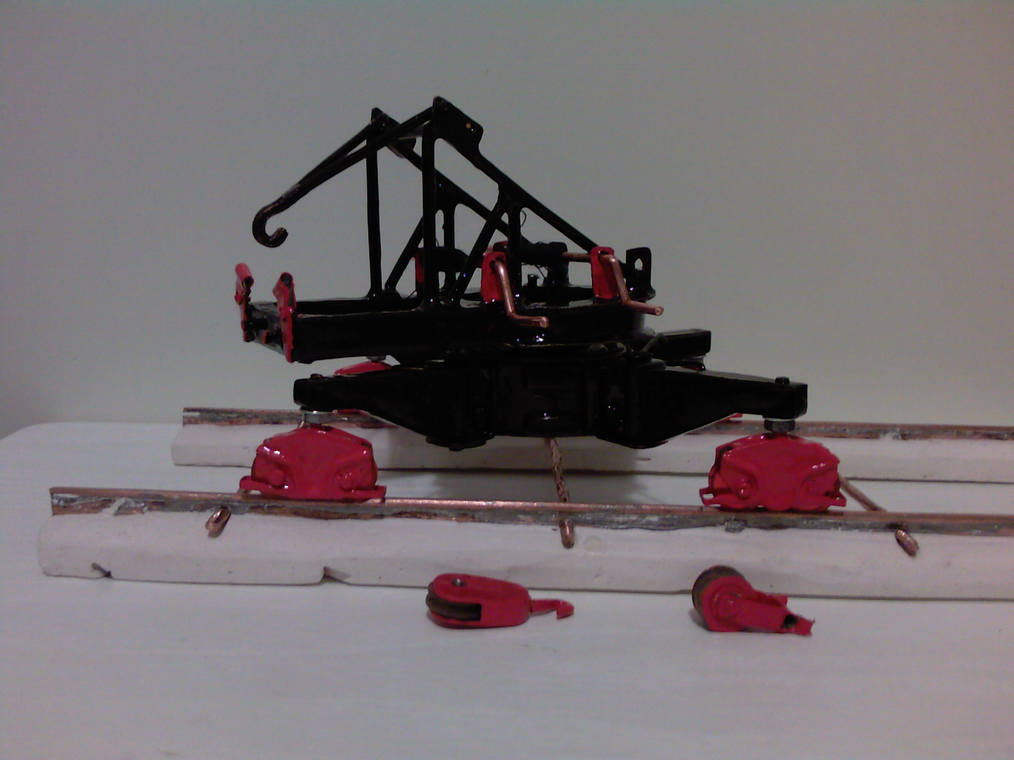

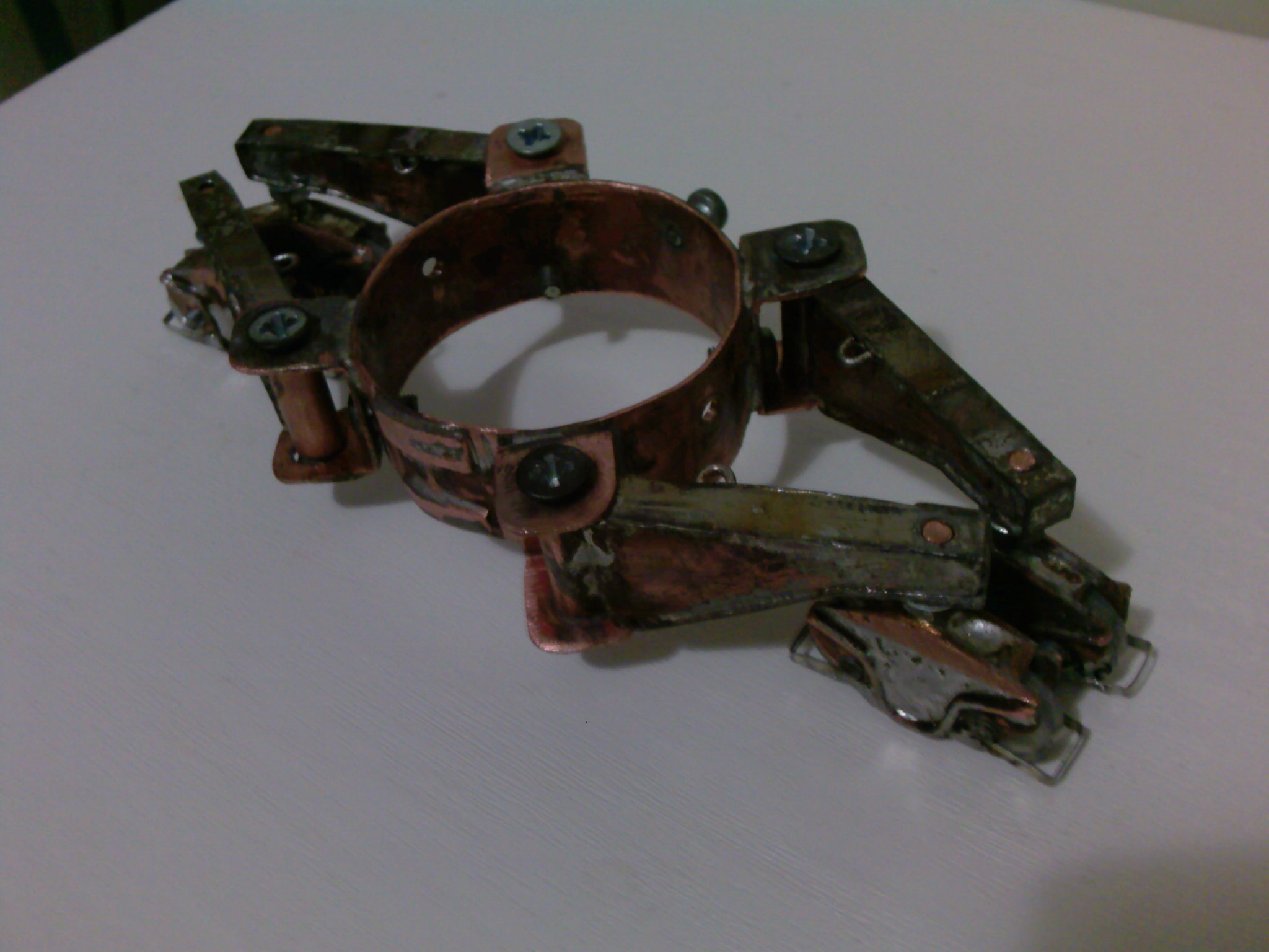

  16. ...ходовая рама со сложенными флюгерами...боюсь после покраски ее так складывать не рискну...
  17. ...посто не сказал, что противовес переделаю- установлю из "брусочков" а не из "блинов", и тросовые оттяжки, держащие шкив ...просто мне не нравится расположение как на верхнем фото...а ориентировался именно на нижнее, нашел его на форуме тракторостроения
  18. Спасибо... ...вот усовершенствовал нижний шкив стрелового полиспаста...по-моему так ближе к оригиналу...

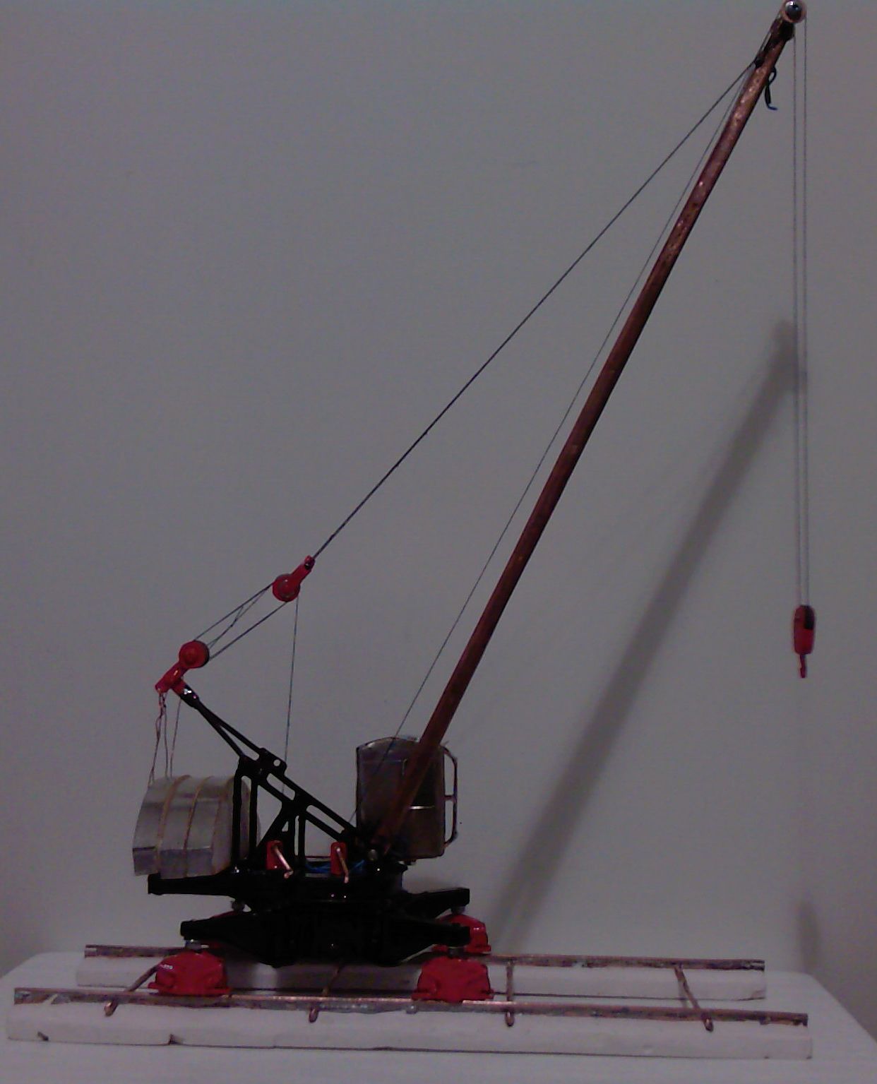

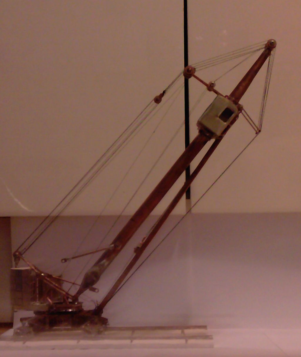

  20. ...пришлось цеплять к путям проволочкой, когда башня больше чем на 45 градусов наклонилась так как веса балласта не хватило... балласт не взвешивал...но гипс не так уж и тяжел, навскидку- грамм 100-150... но его веса вполне хватает на всех вылетах стрелы ..устойчивость отличная!!. Кстати, вопрос ко всем: подскажите пожалуйста- каким цветом мне ходовые тележки красить- красным или черным??...ходовая и поворотная рамы точно будут черные...
  21. ...и, наконец- полноценное "валяние" башни

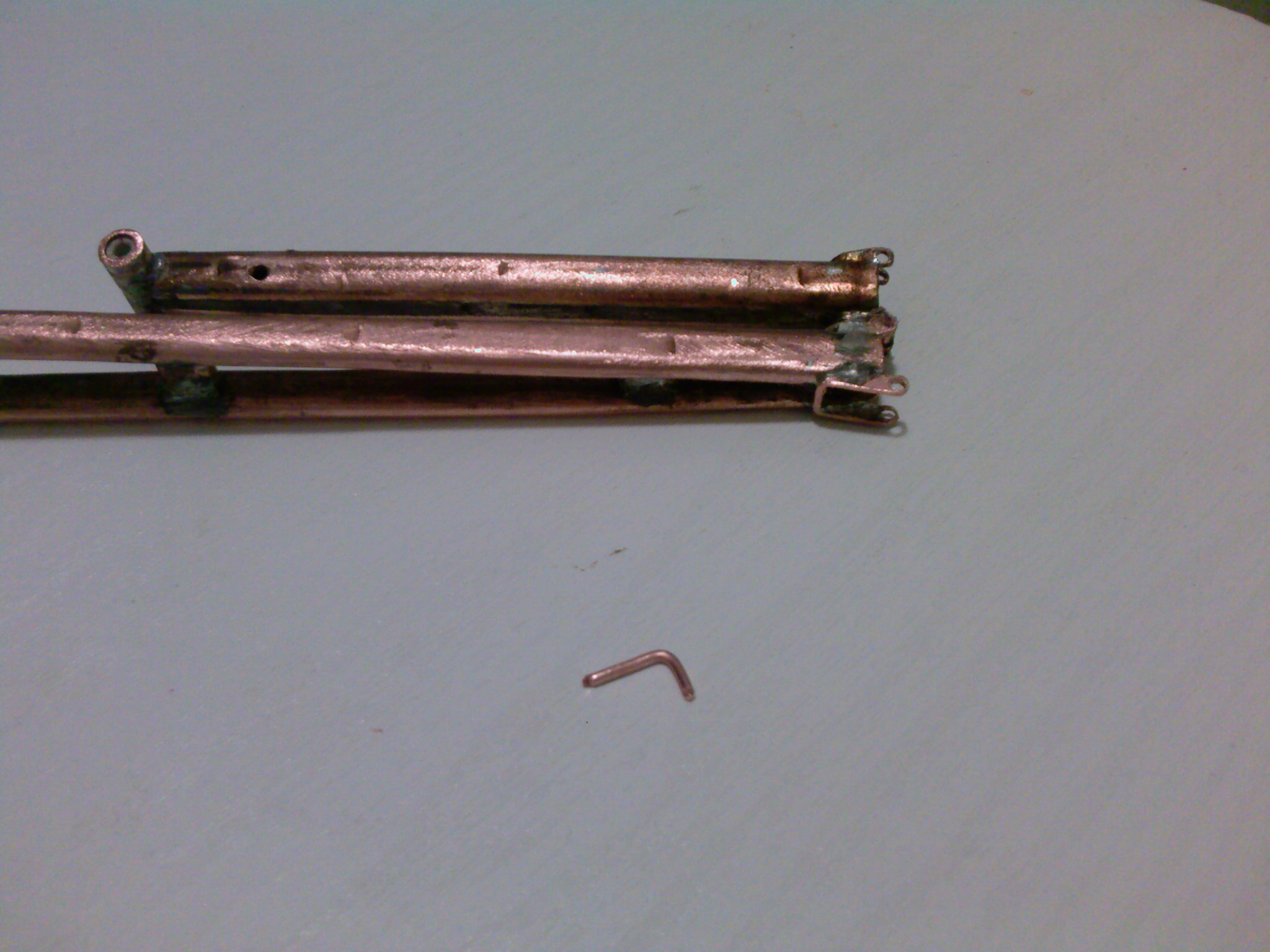

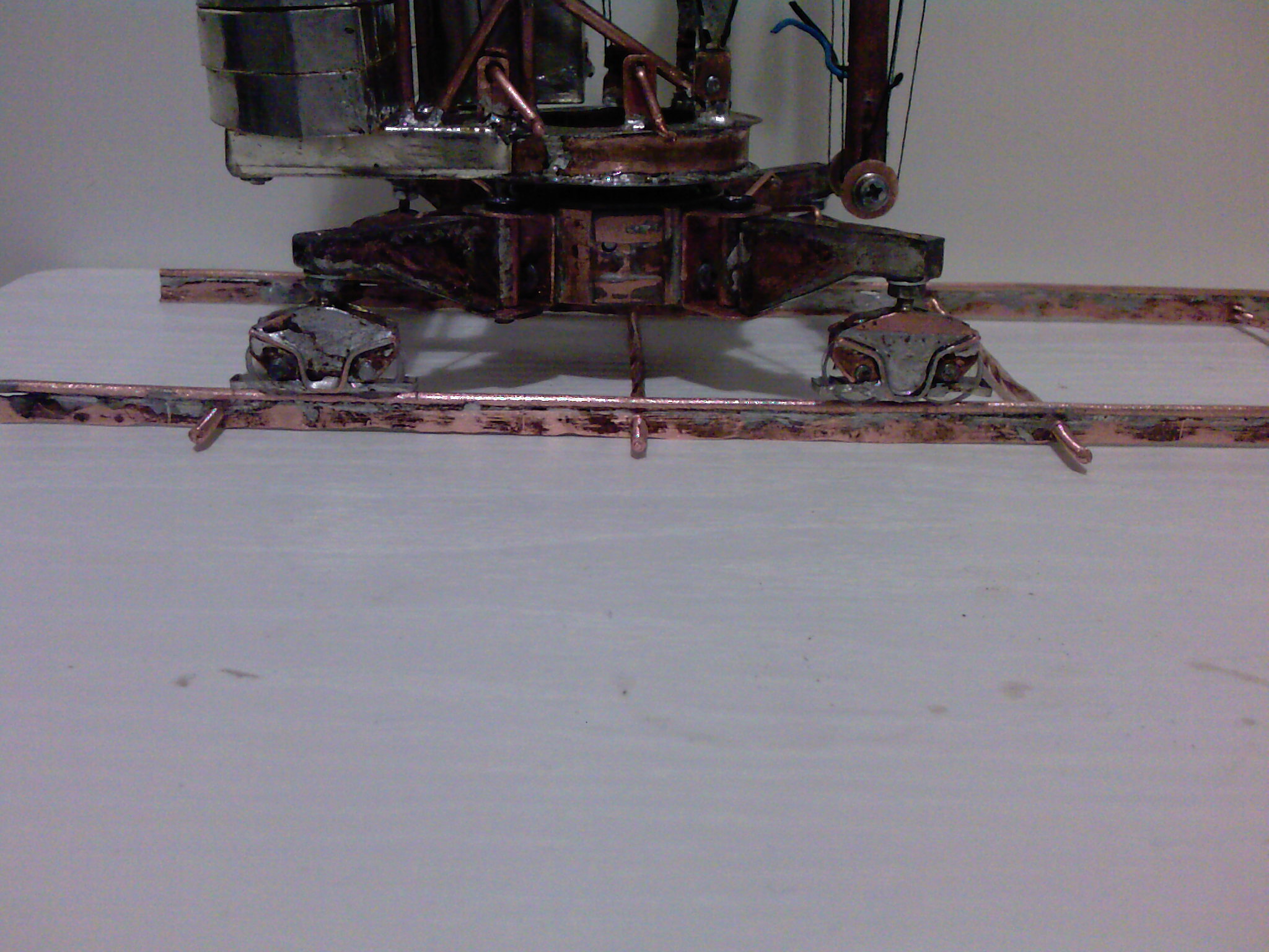

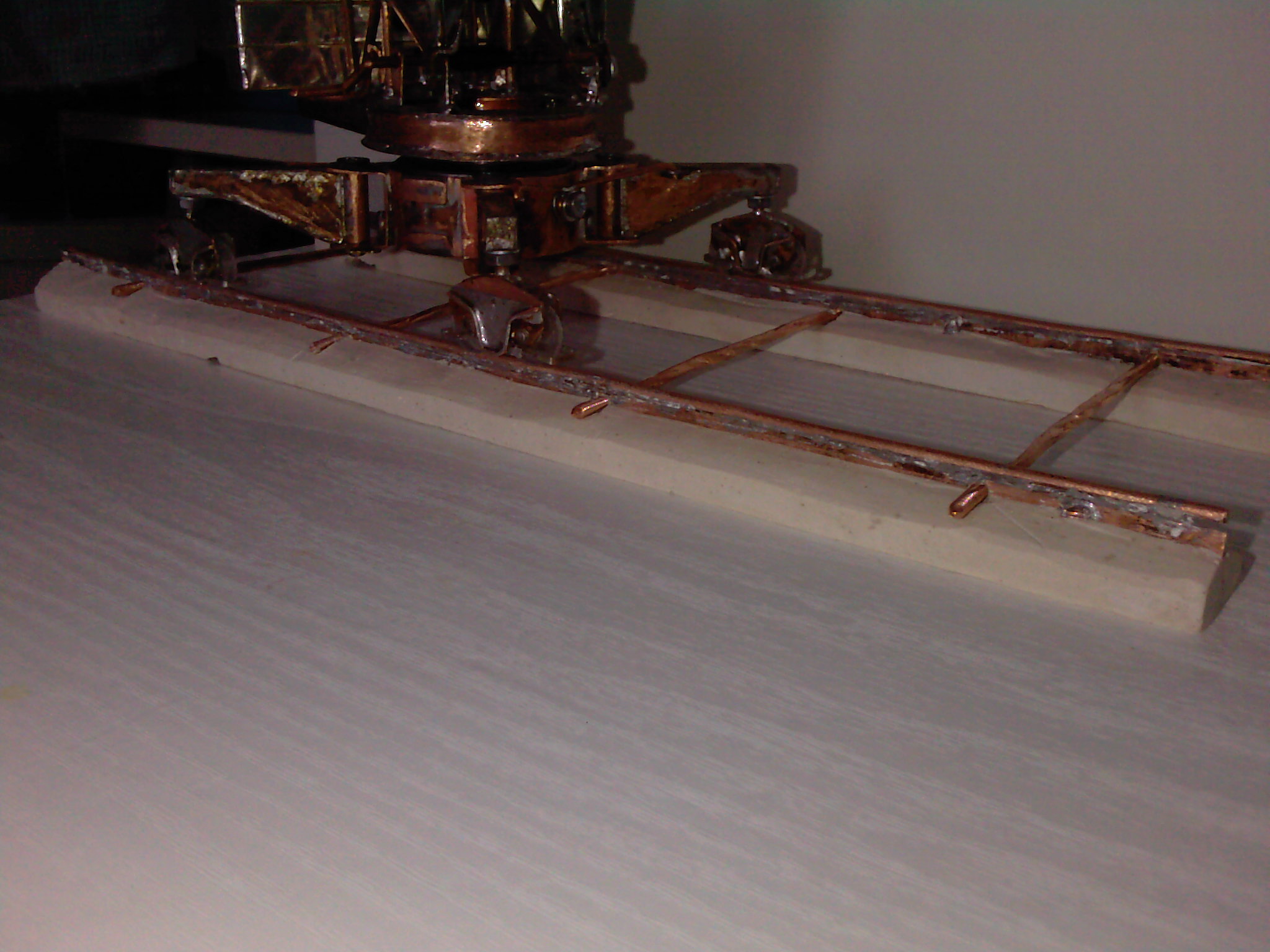

  23. ...доделал рельсы пока...если потом попадется какой-либо более подходящий профиль, то переделаю...
