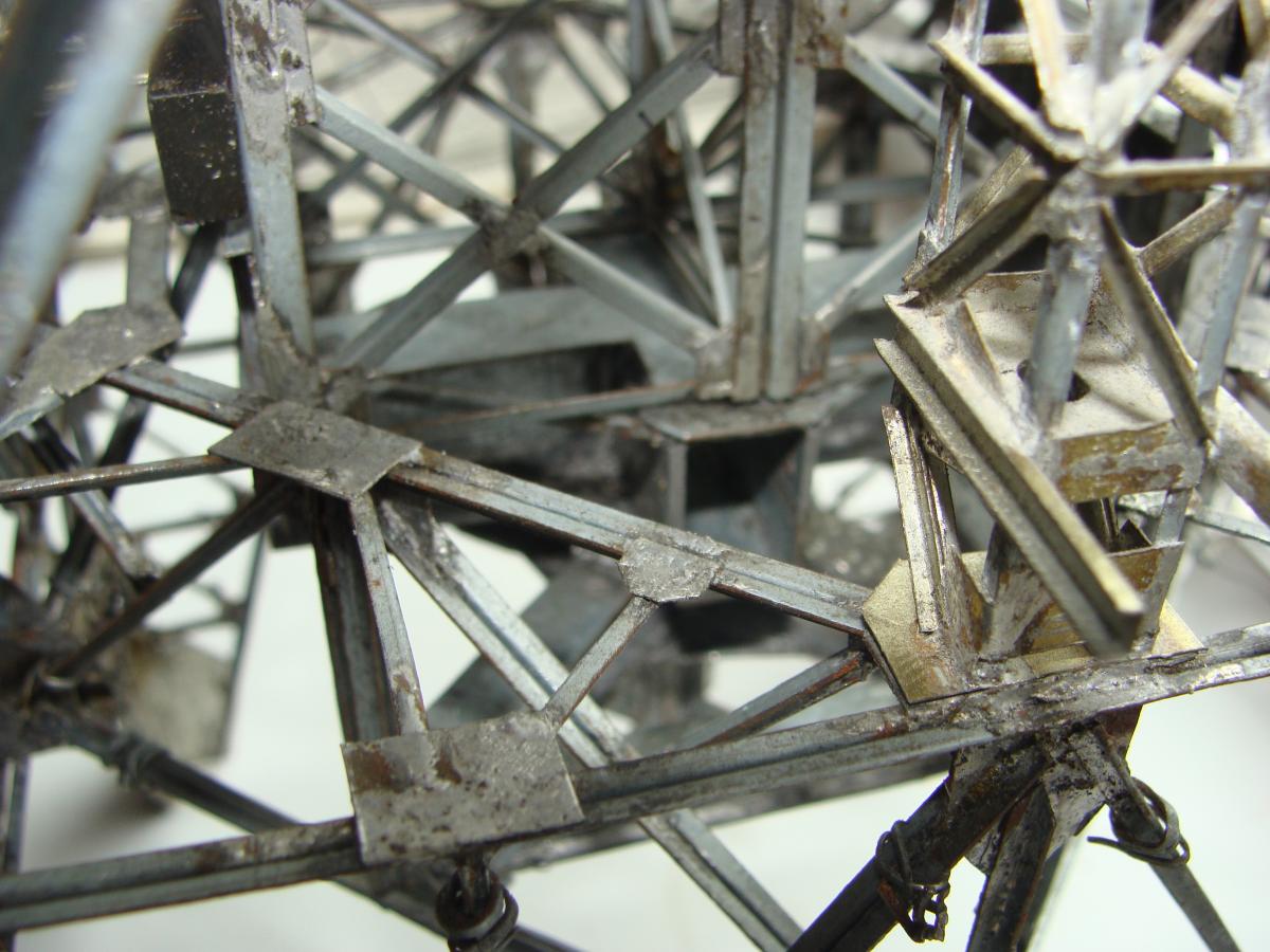

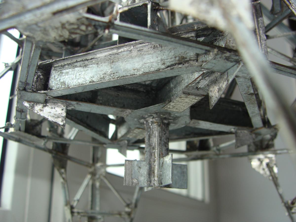

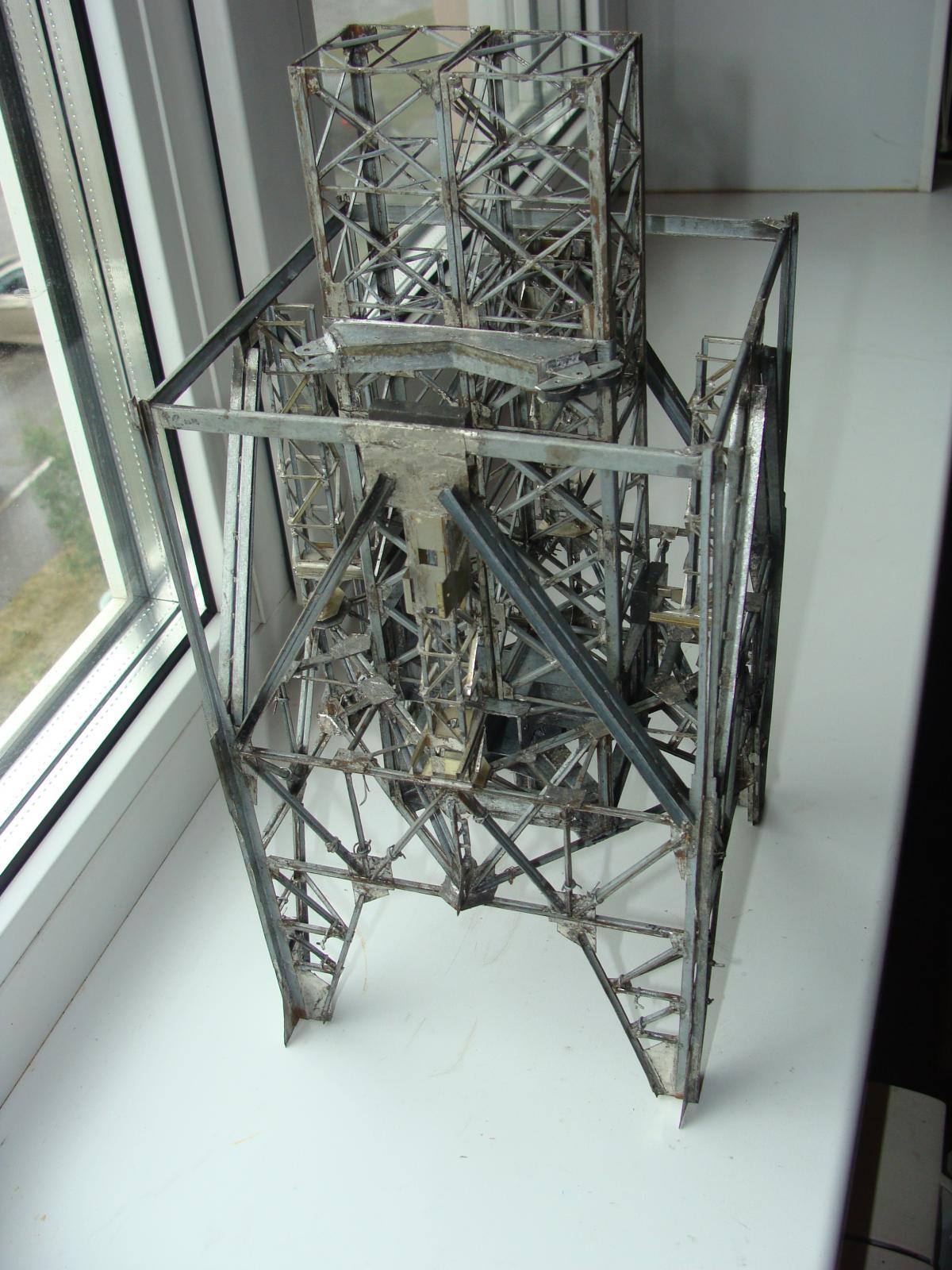

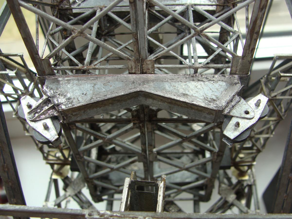

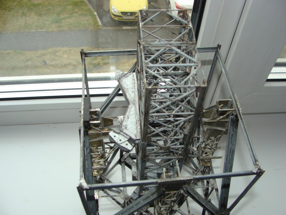

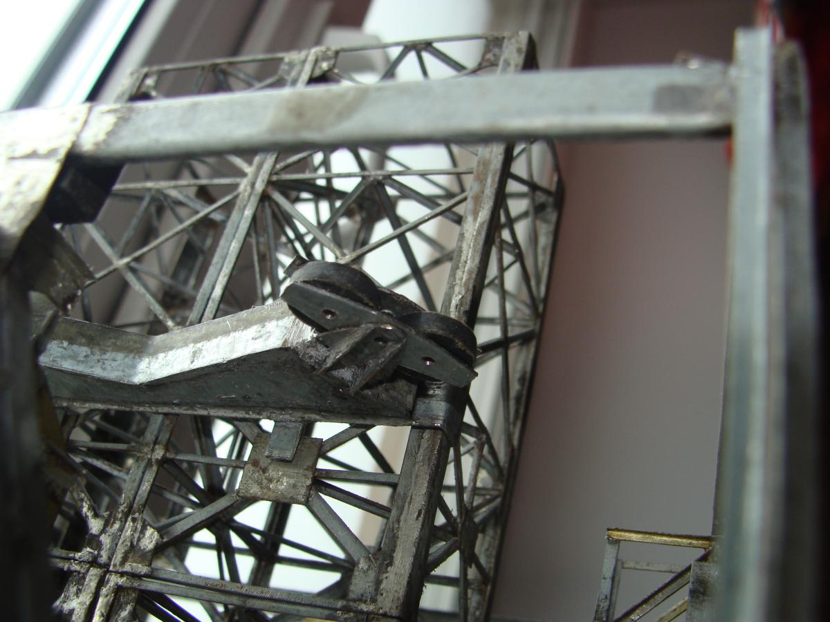

  10. Косяк я обнаружил, когда надо было балки делать, которые находятся между порталом и ходовыми тележками. Поставил портал БК-1425 с порталом КБГС-1000, тут то и всё стало ясно, что промахнулся. Тогда я сделал и балки не в масштабе, а теперь придется и их переделывать, но это уже ерунда, по сравнению с порталом. Неправильно ещё тогда нарисовал чертеж. Думал, что оставлю так, но после того как возобновил модель, мысль меня не покидала, чтобы переделать портал. Чертежей особо нет, только габаритные размеры и фотографии. Хорошо, что хоть фотографии есть с высоким разрешением. Опыта в моделировании 3 D у меня нет.
  11. Полностью переделал заново портал. Он не давал мне спокойно жить Пришлось уменьшить портал на 10 мм все стороны (на 4 фотке видно, на сколько он стал уже), так как была допущена ошибка, из-за этой ошибки портал был шире, чем задумывался. С таким подходом, я не знаю, когда закончится строительство. Пришлось также уголки делать уже. Взялся делать пяту, на которую опирается ОПУ крана.
