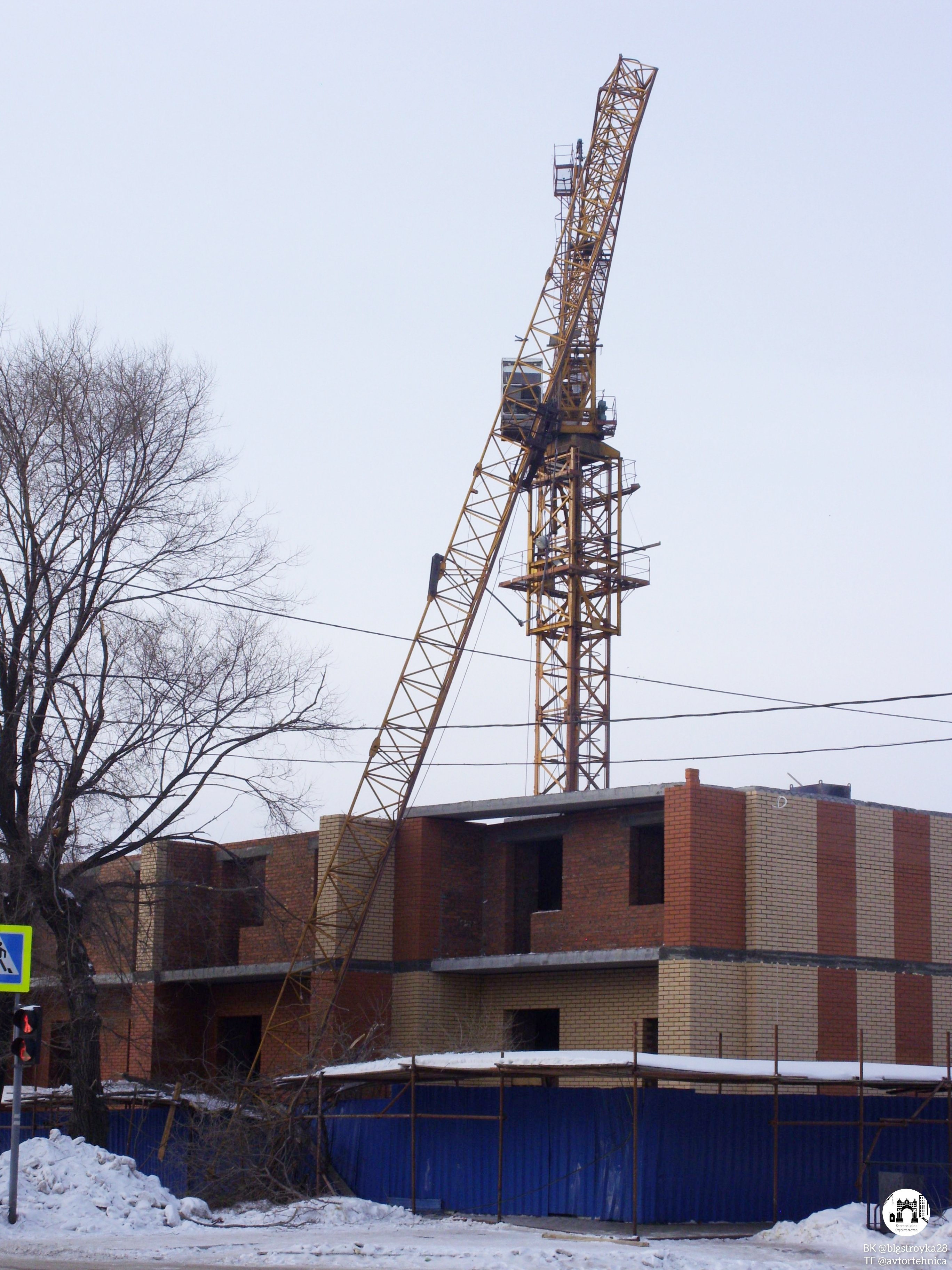

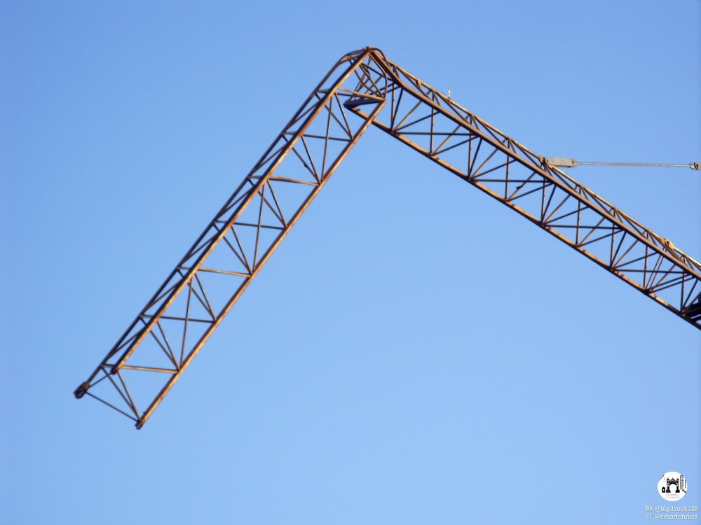

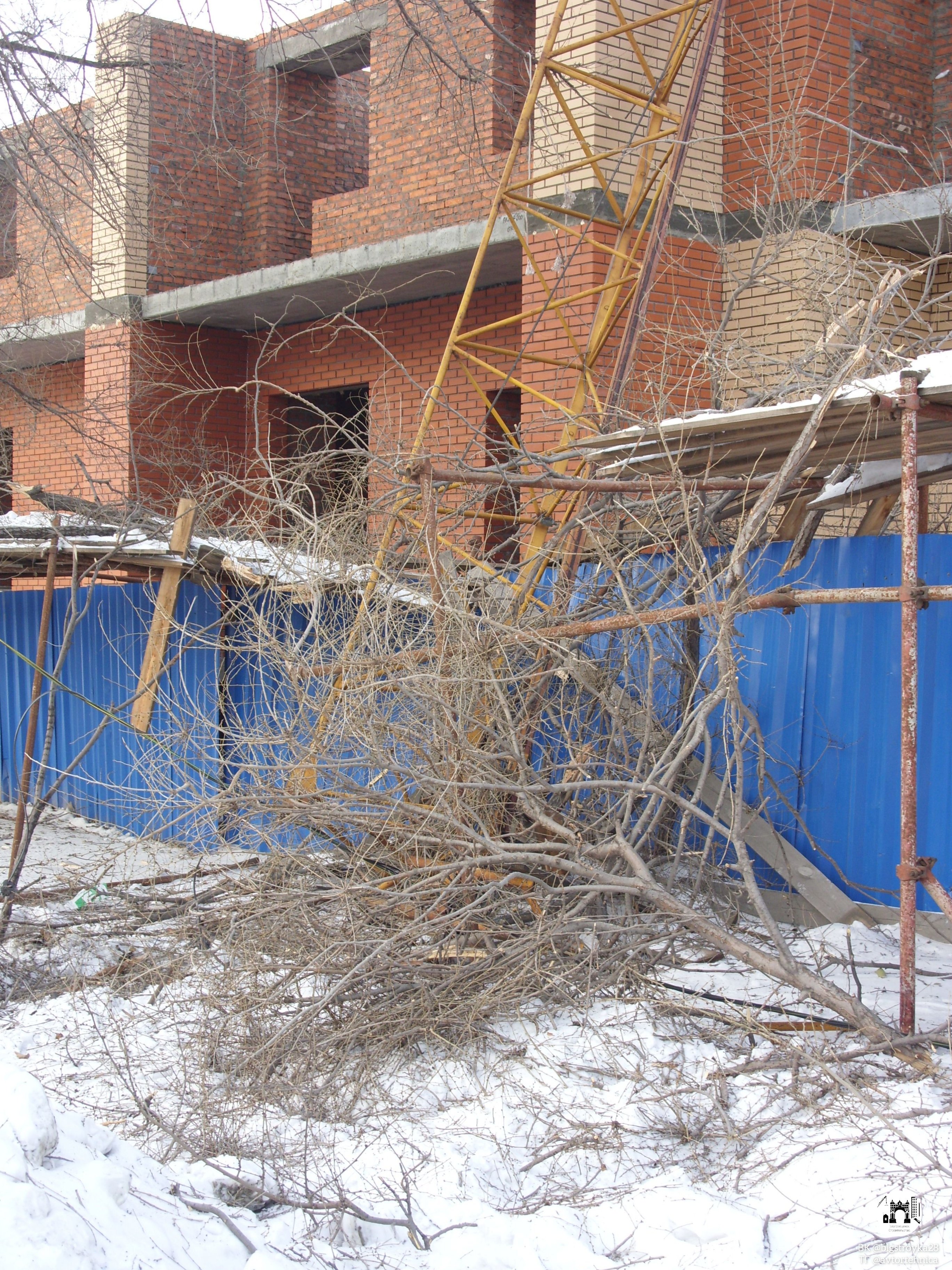

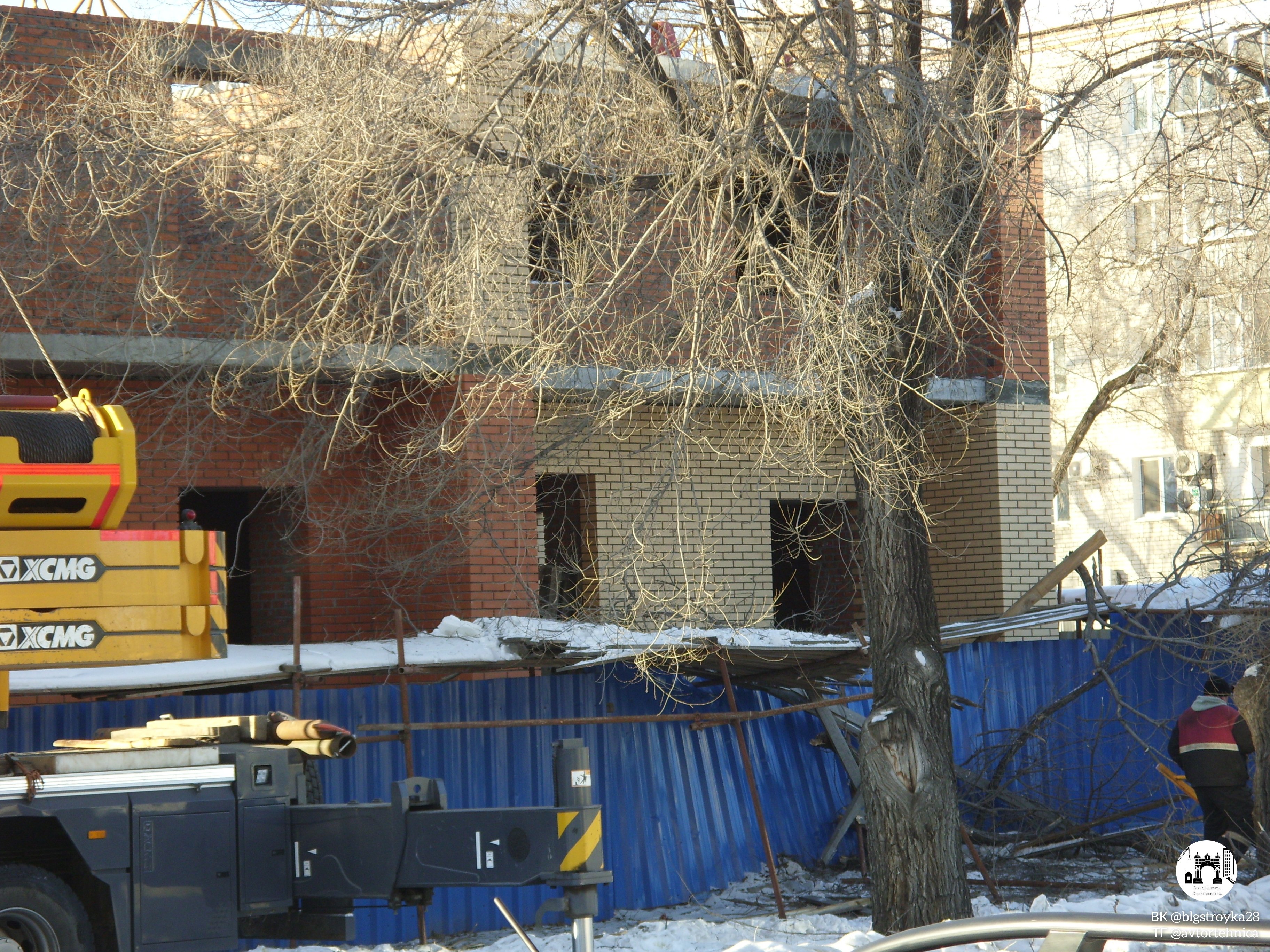

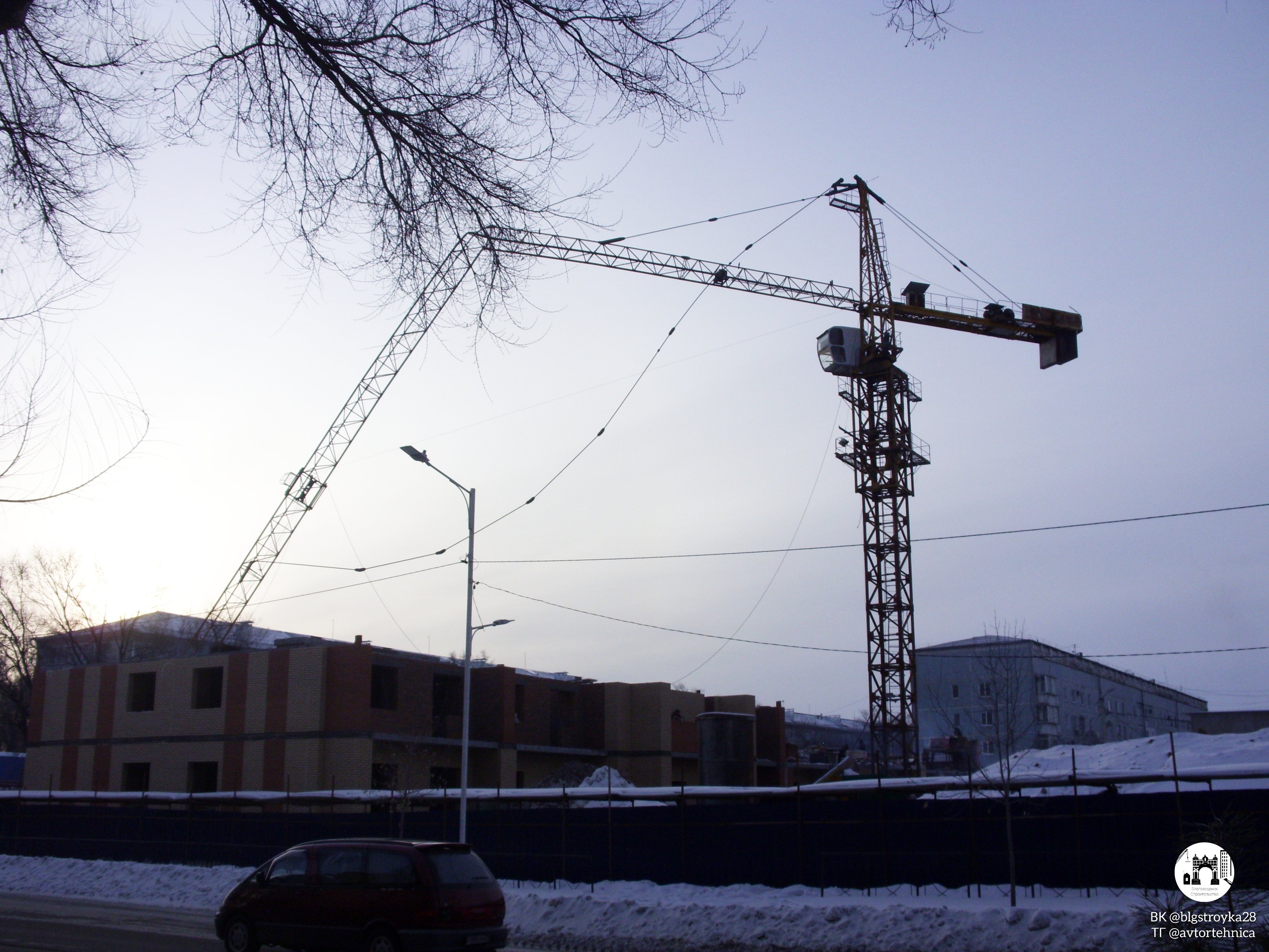

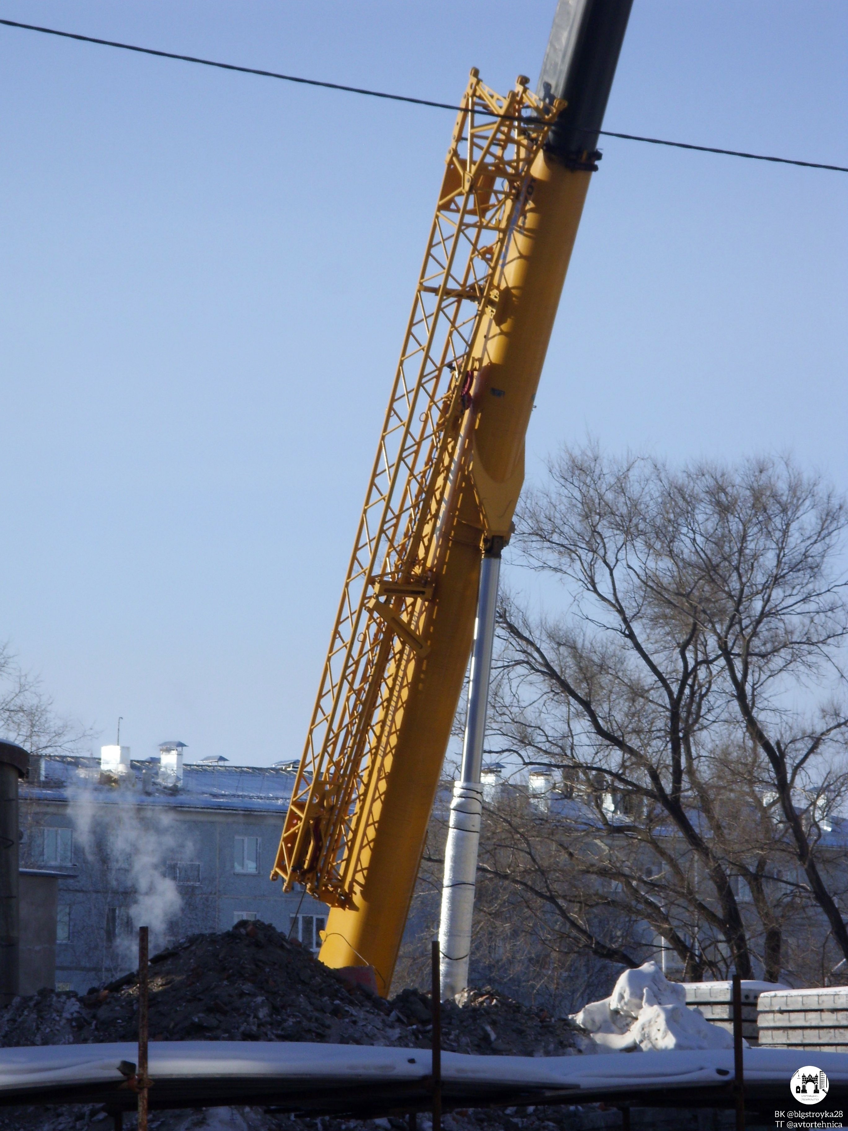

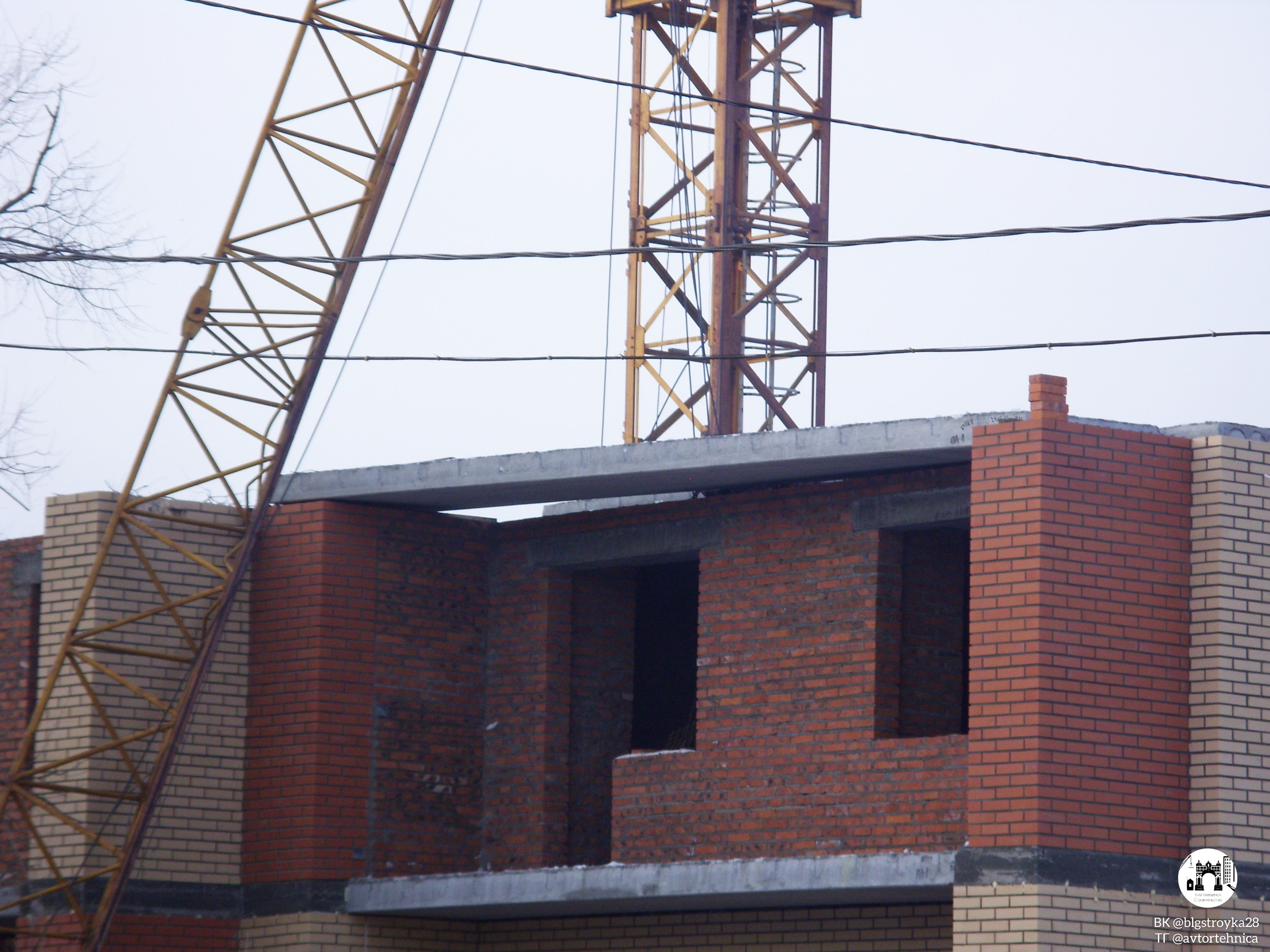

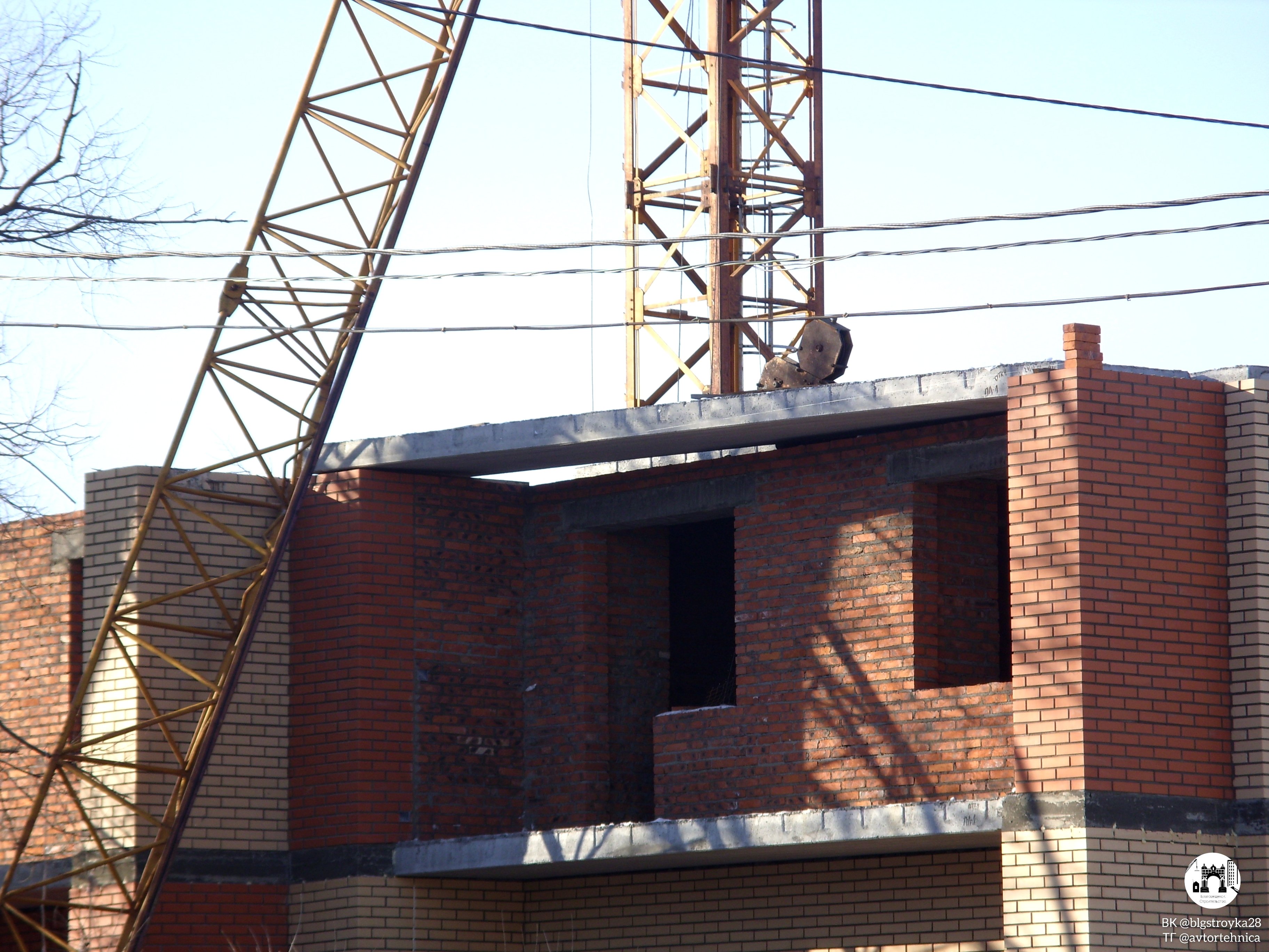

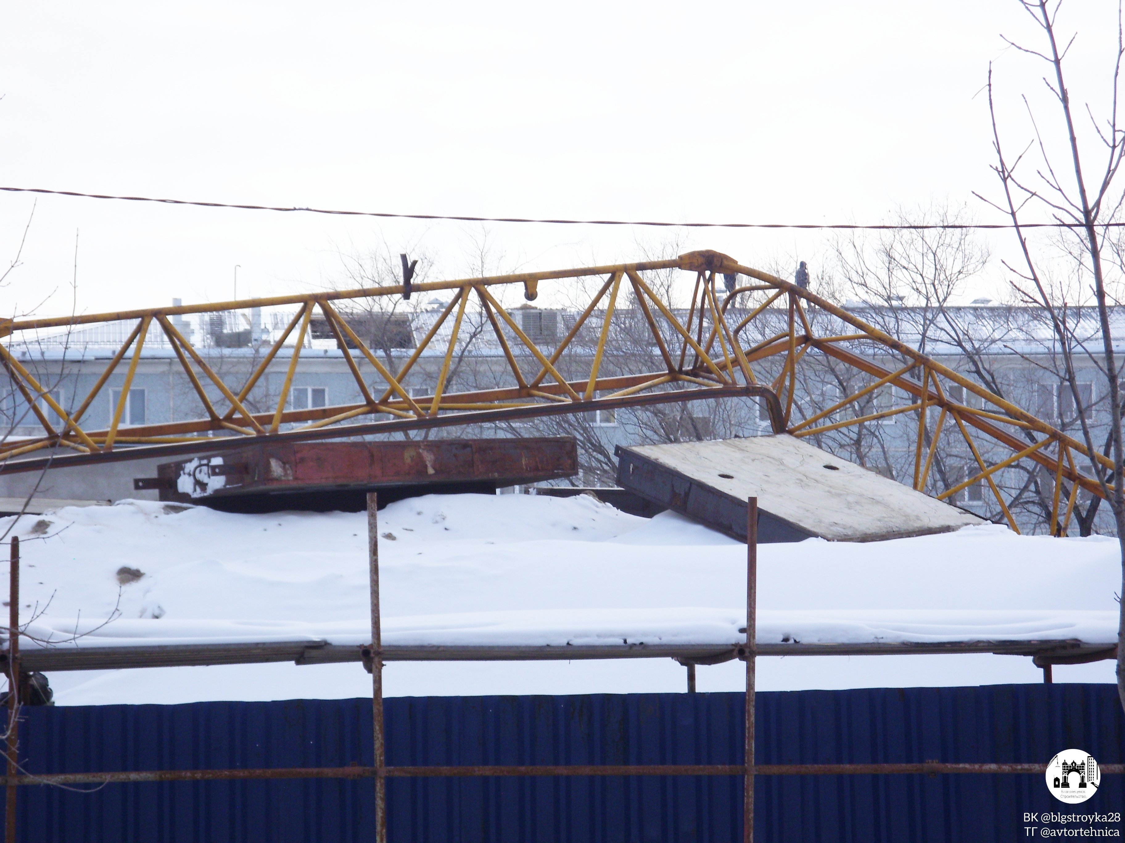

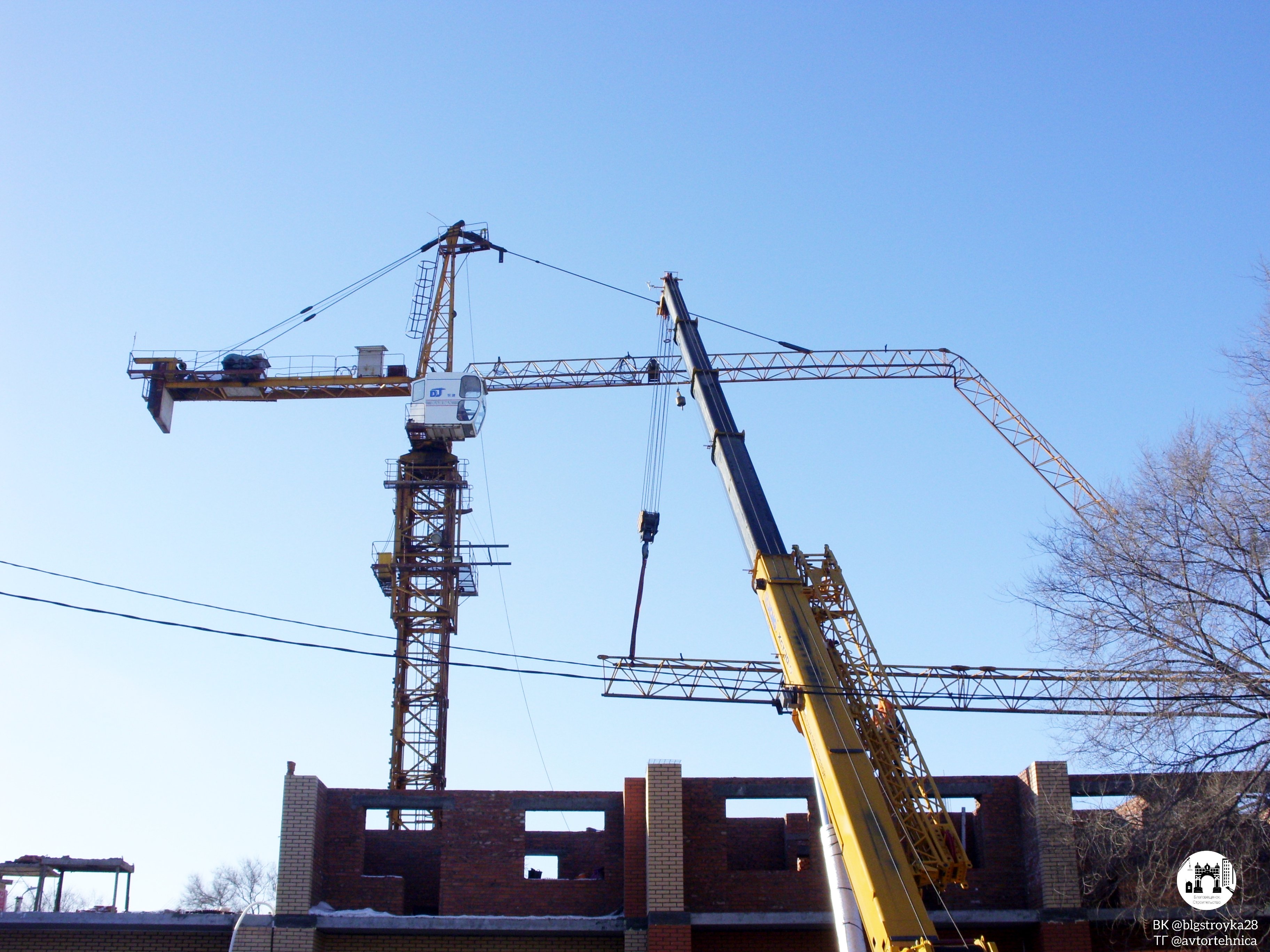

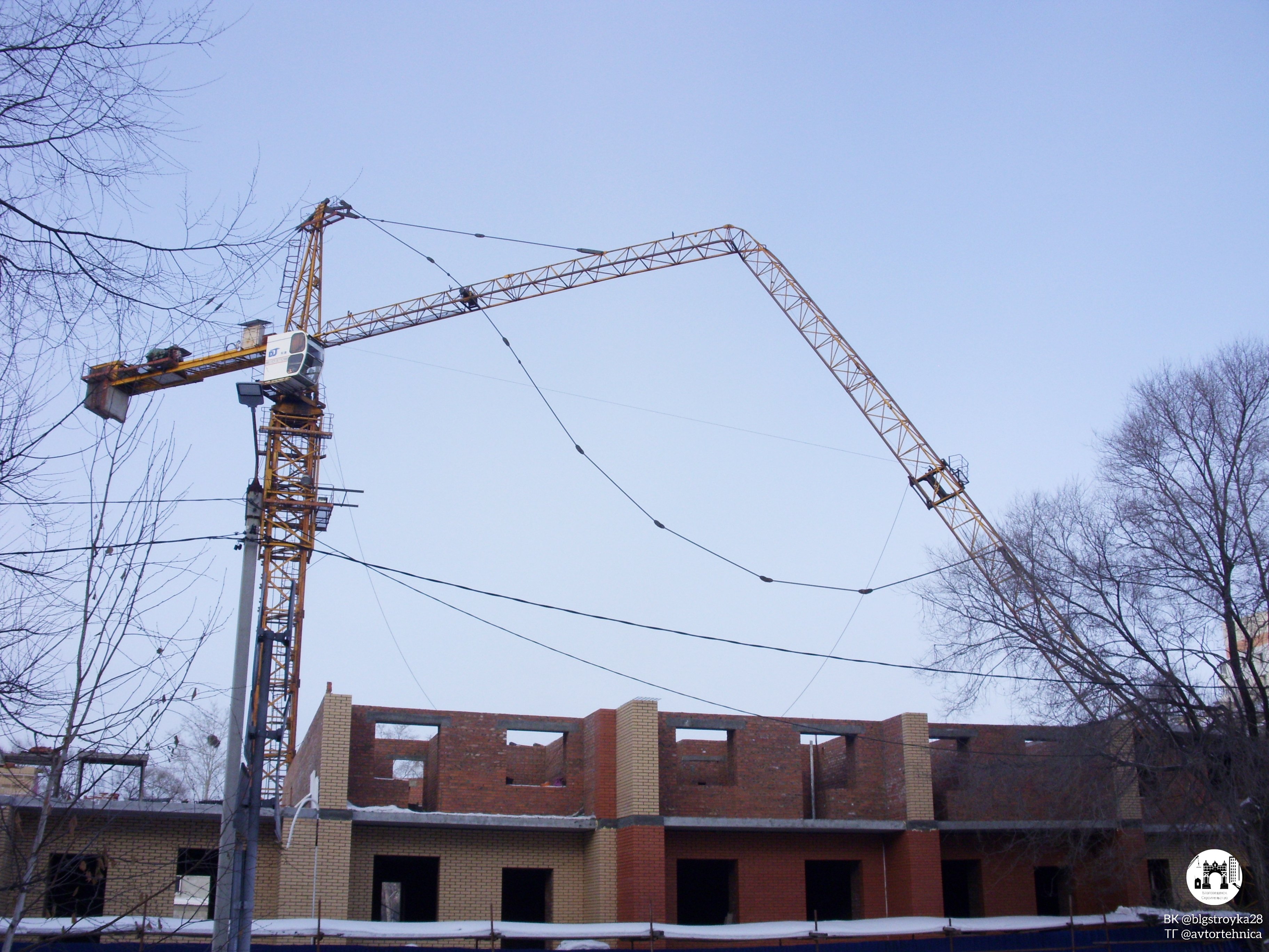

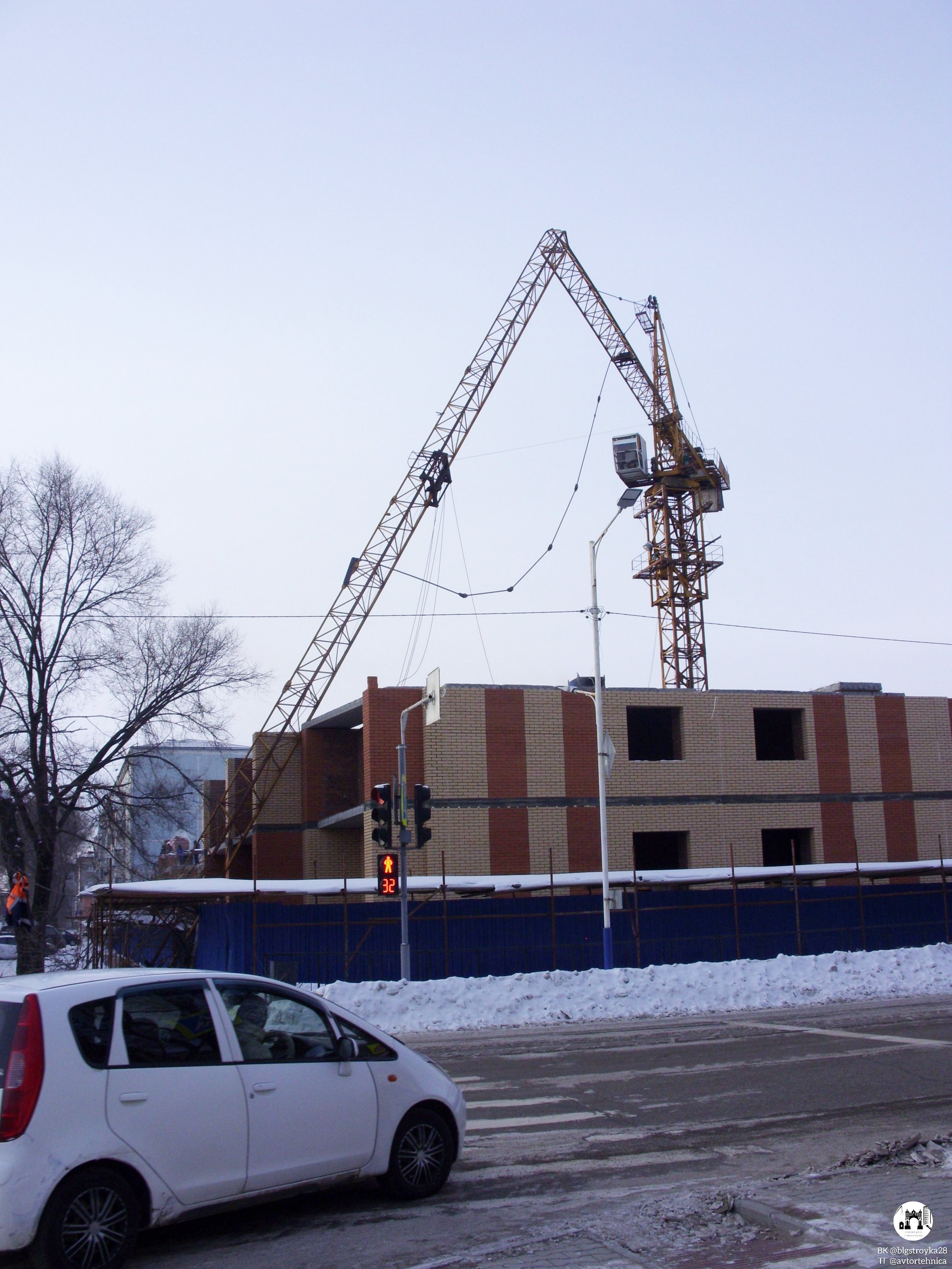

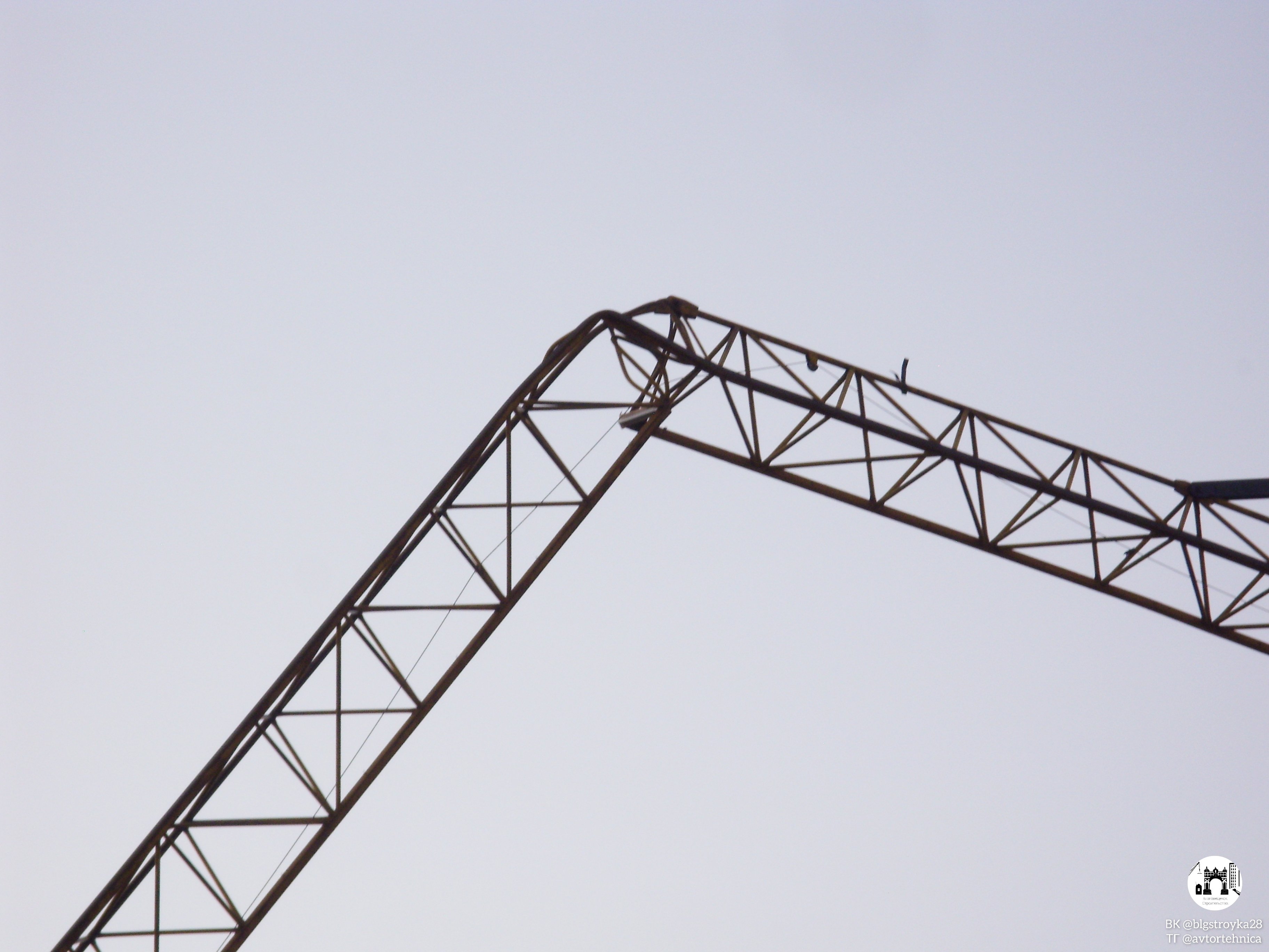

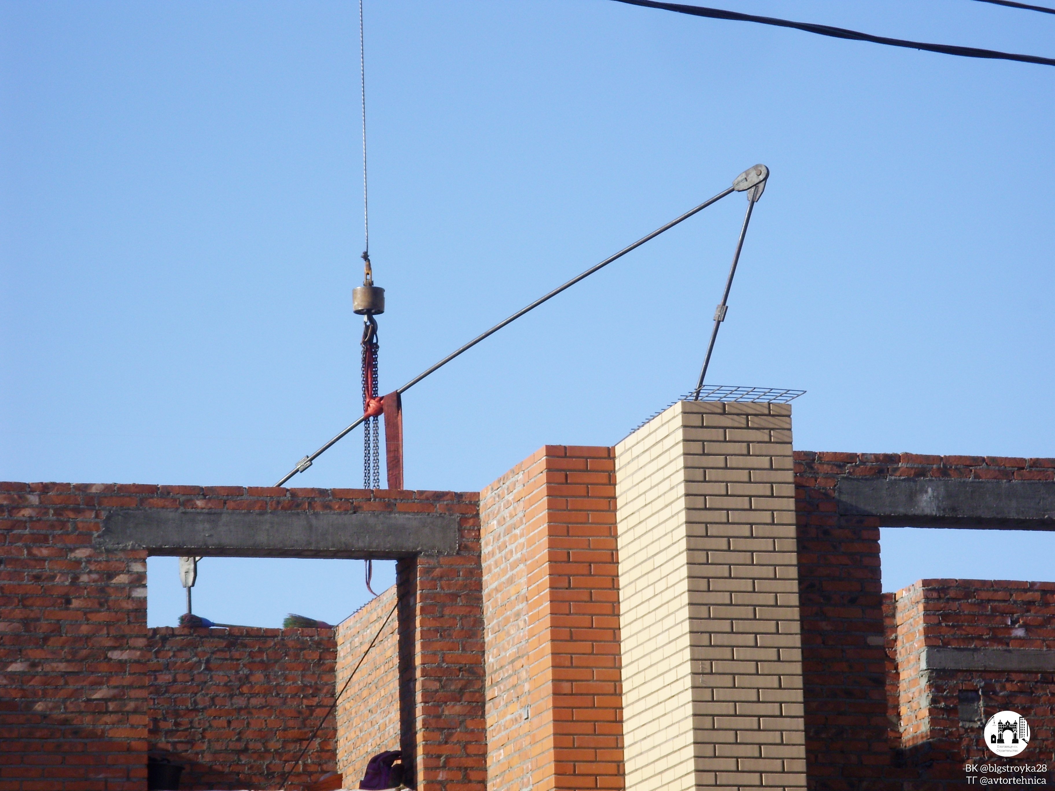

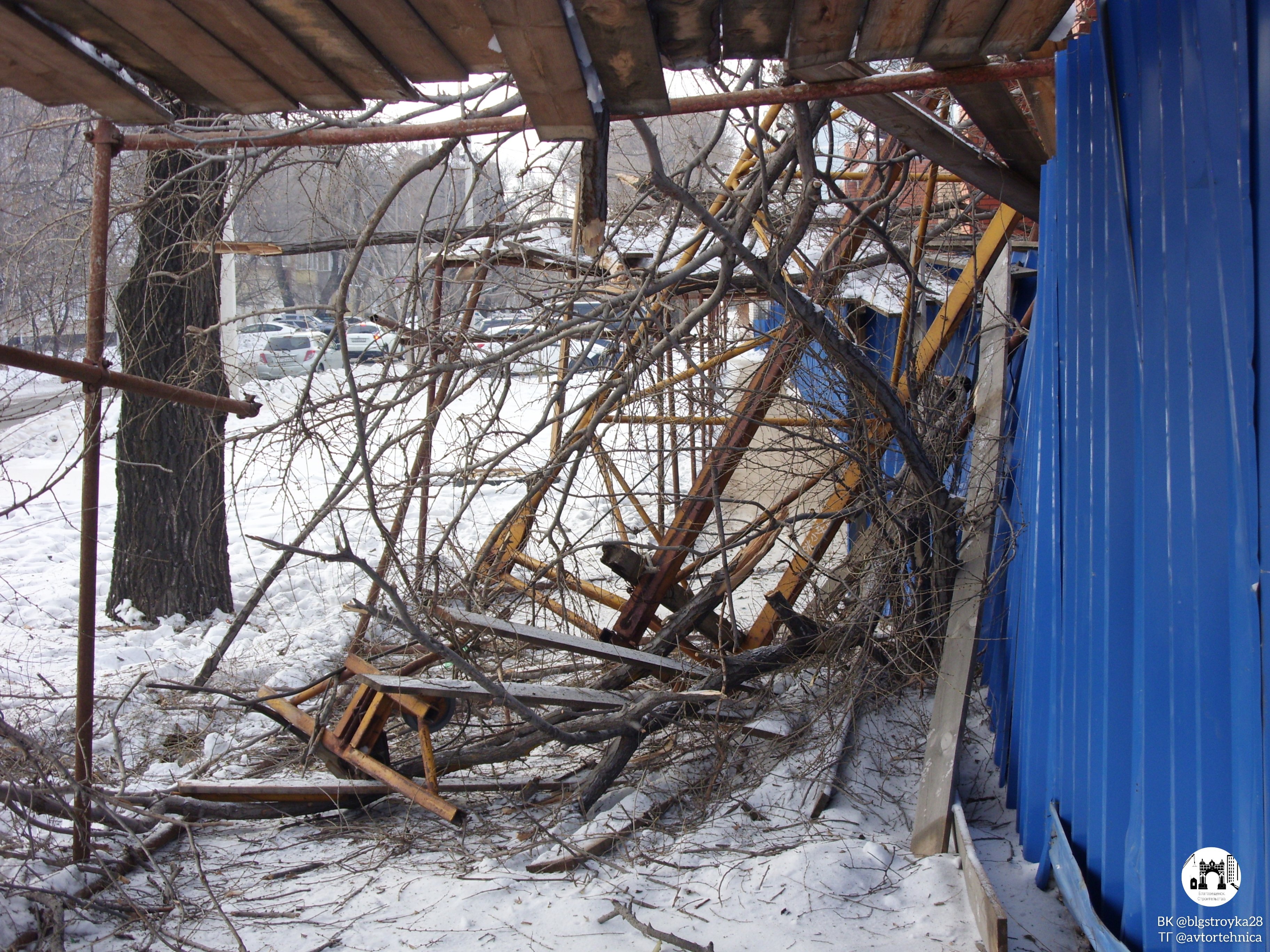

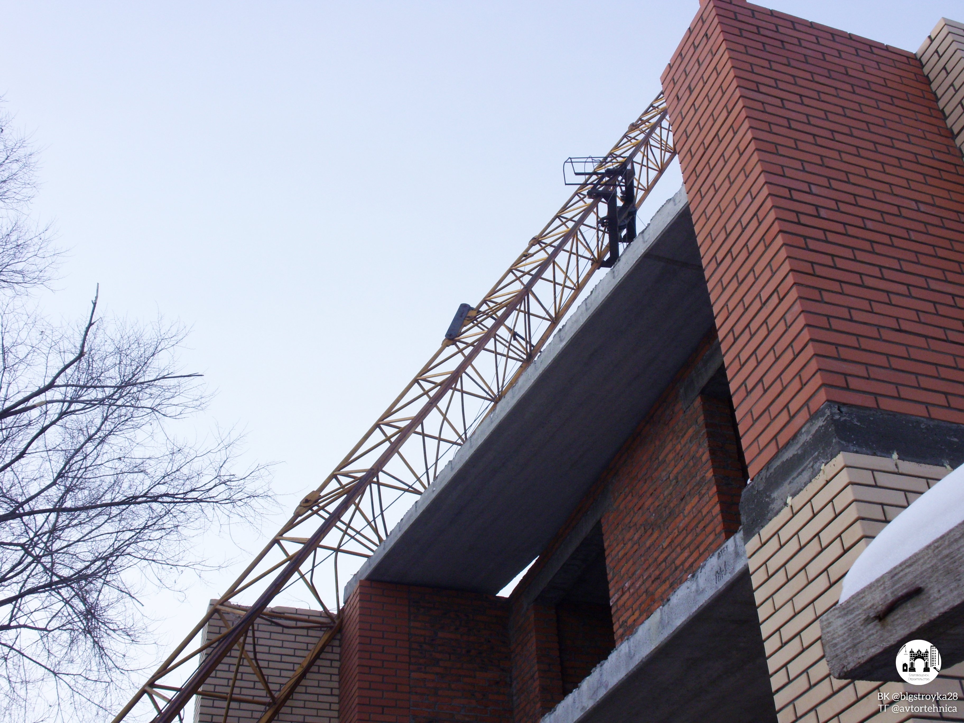

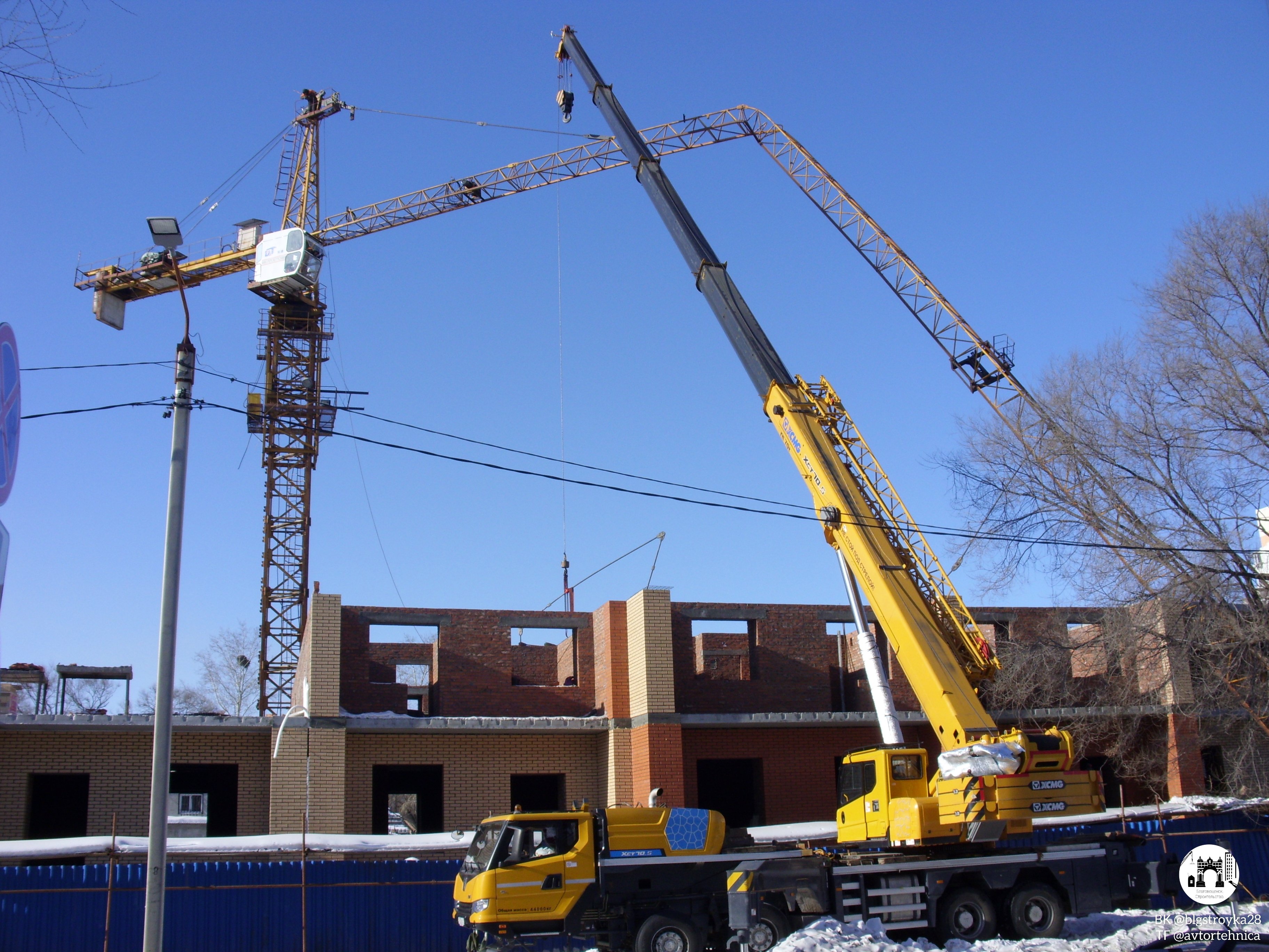

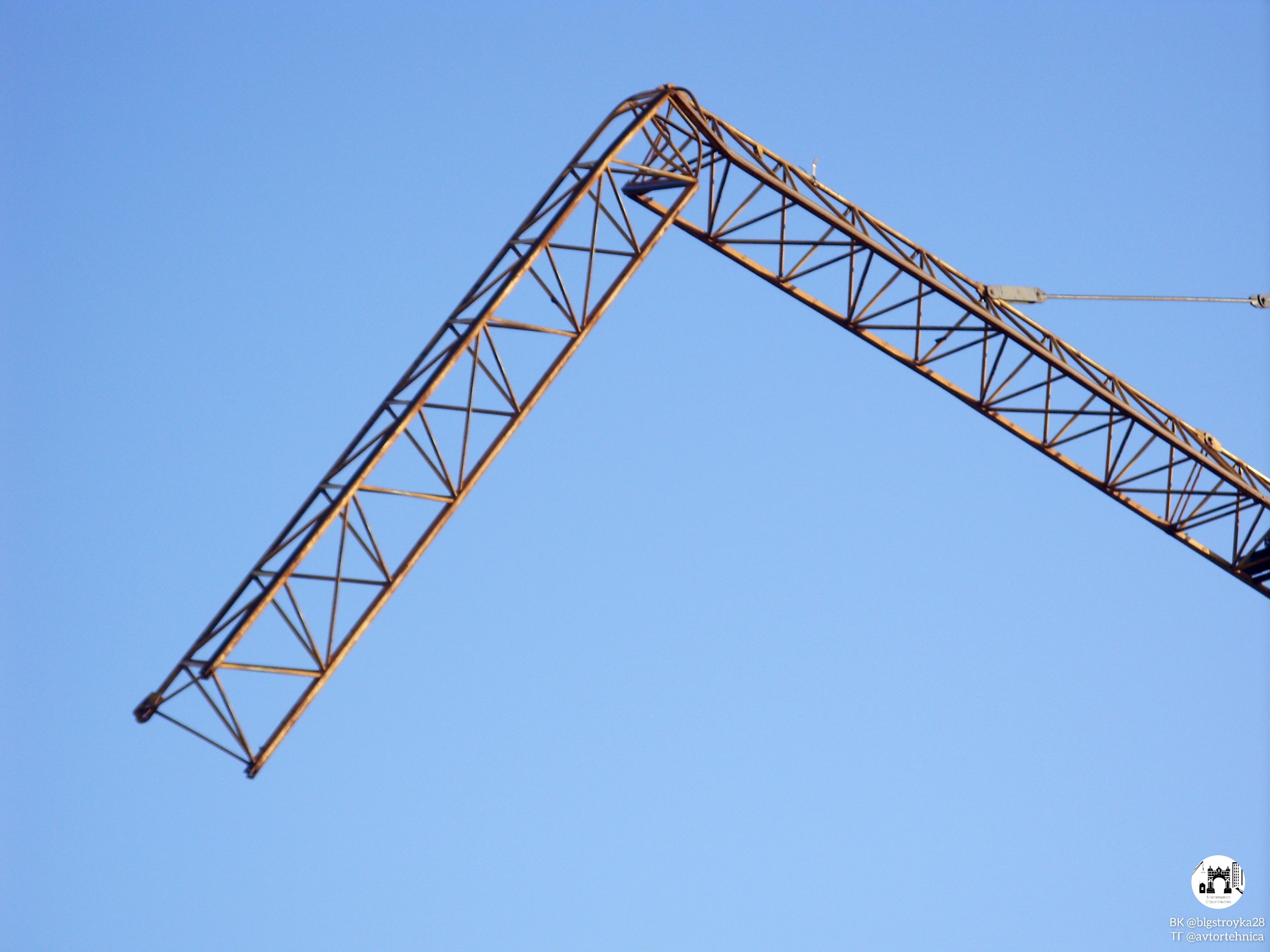

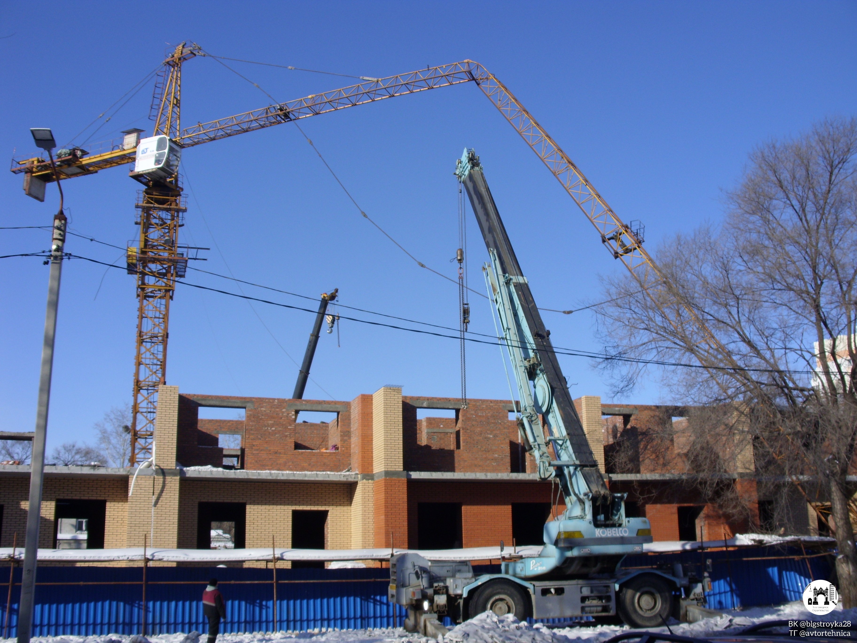

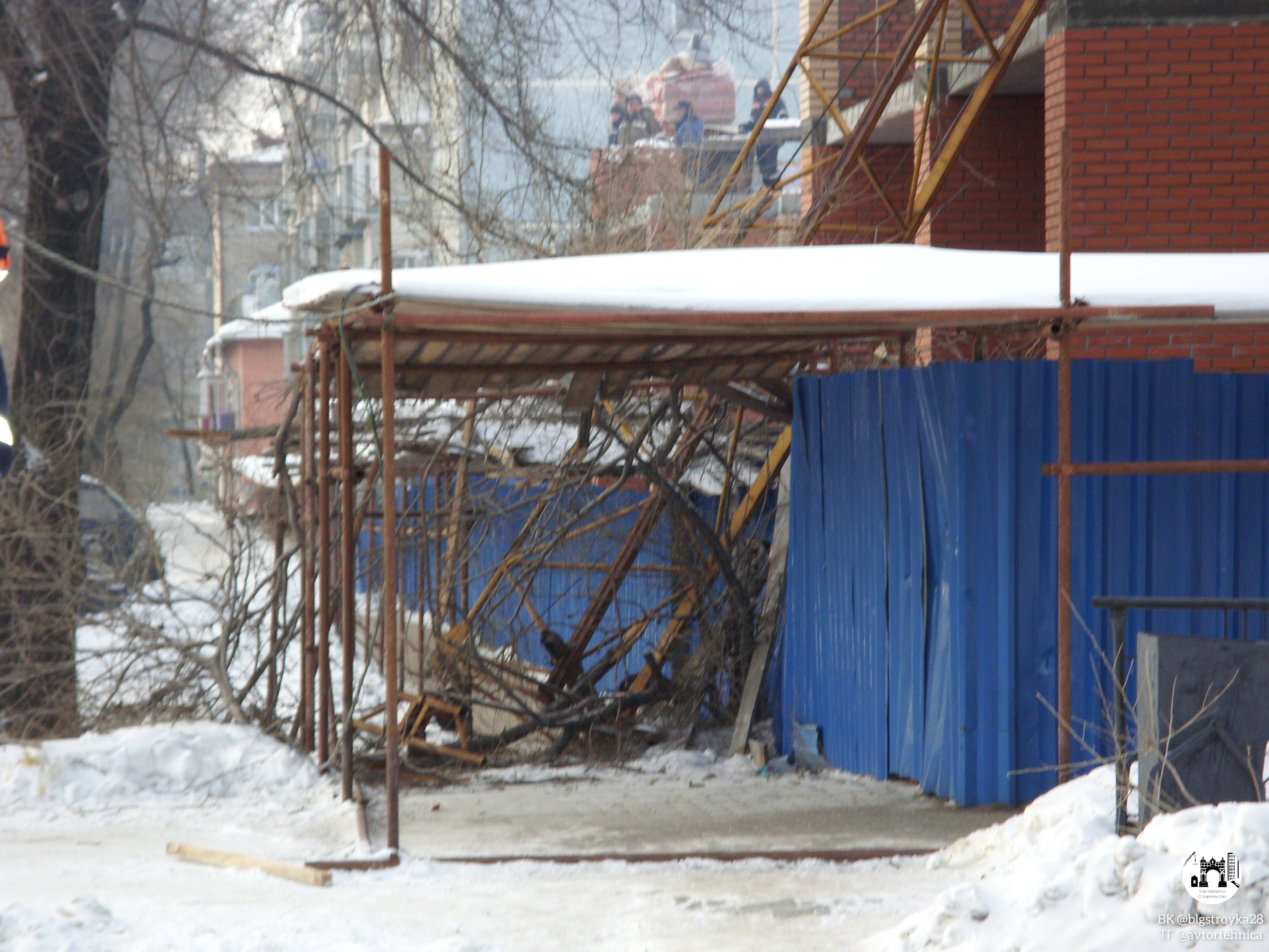

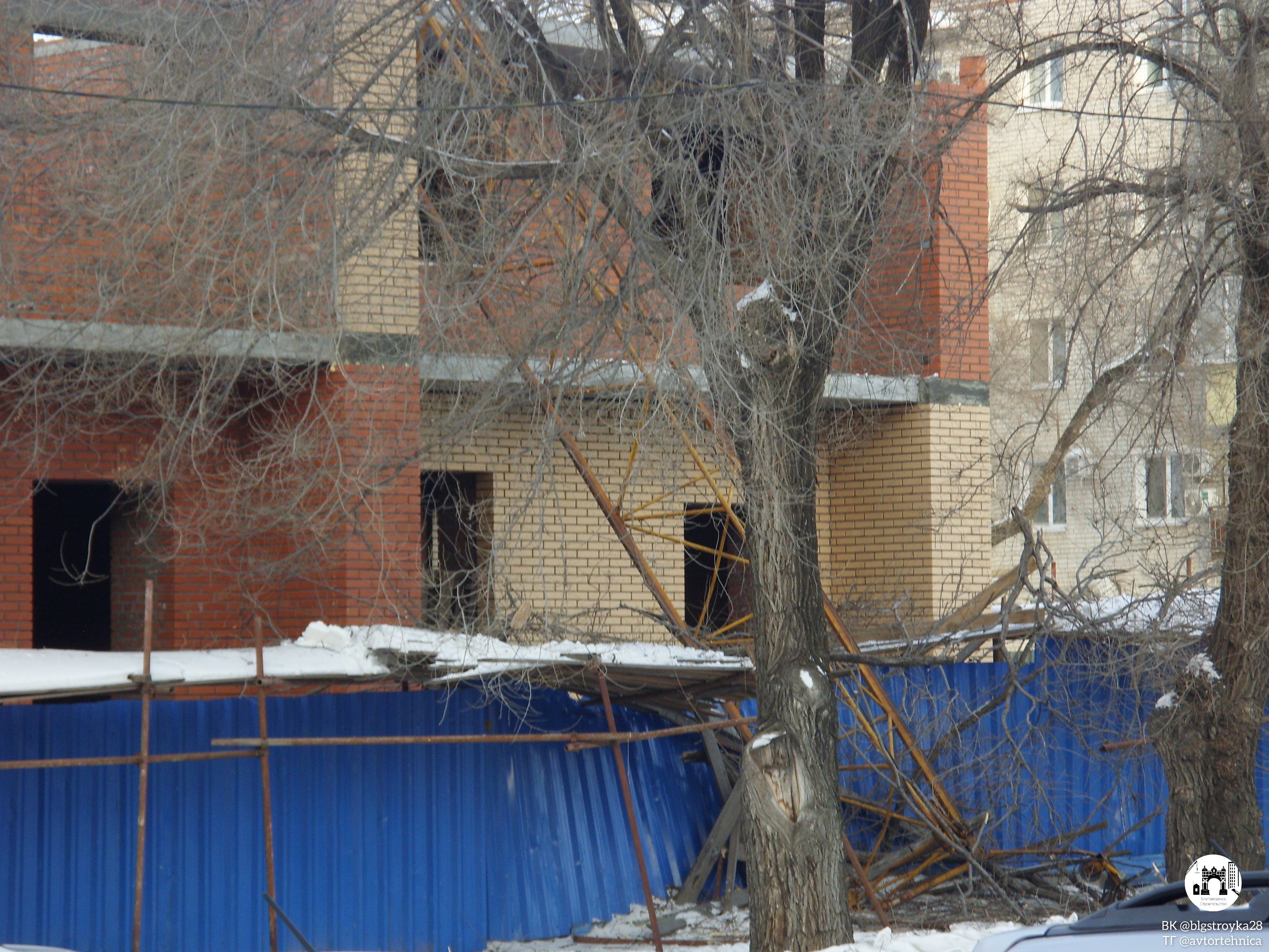

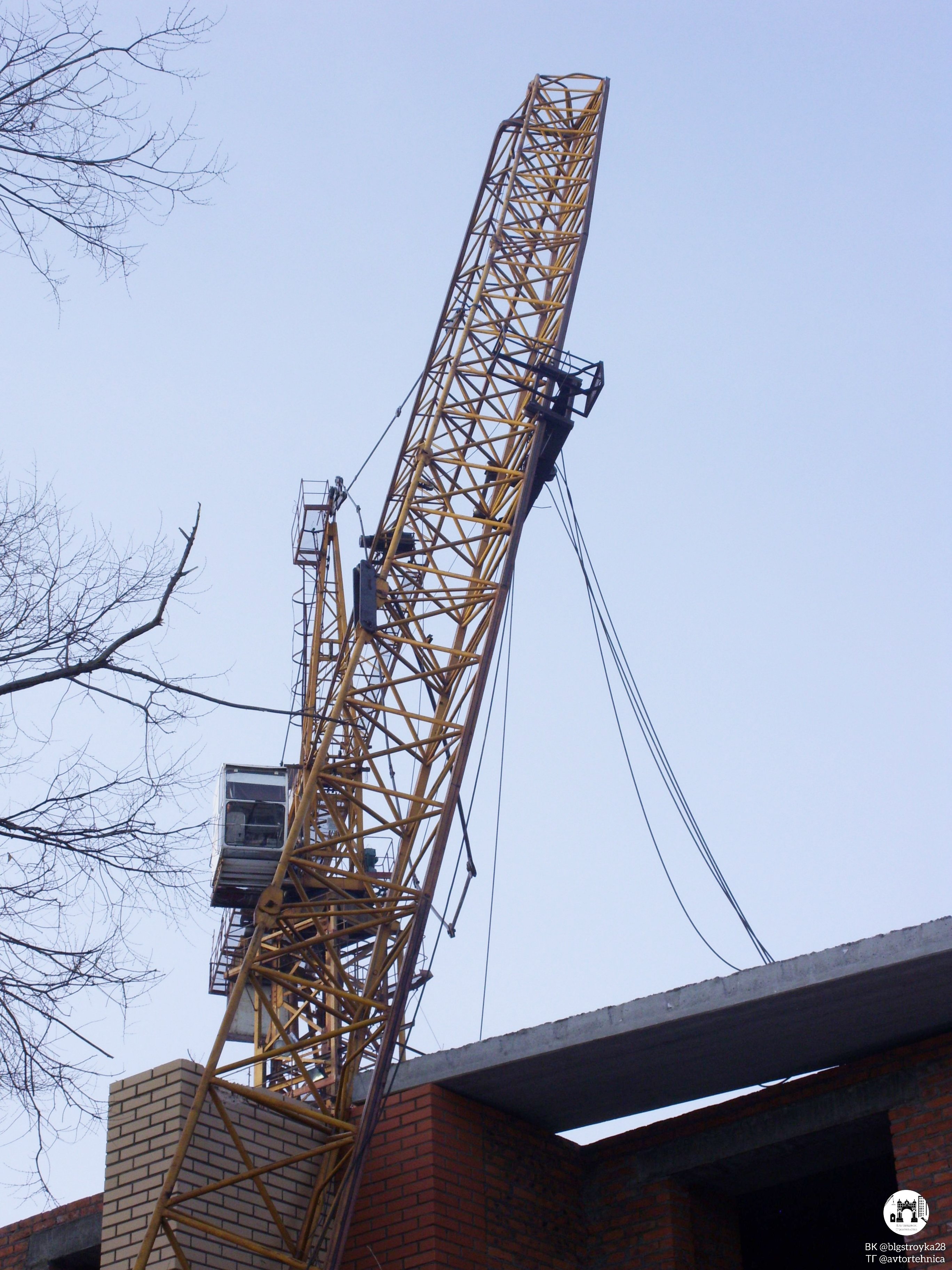

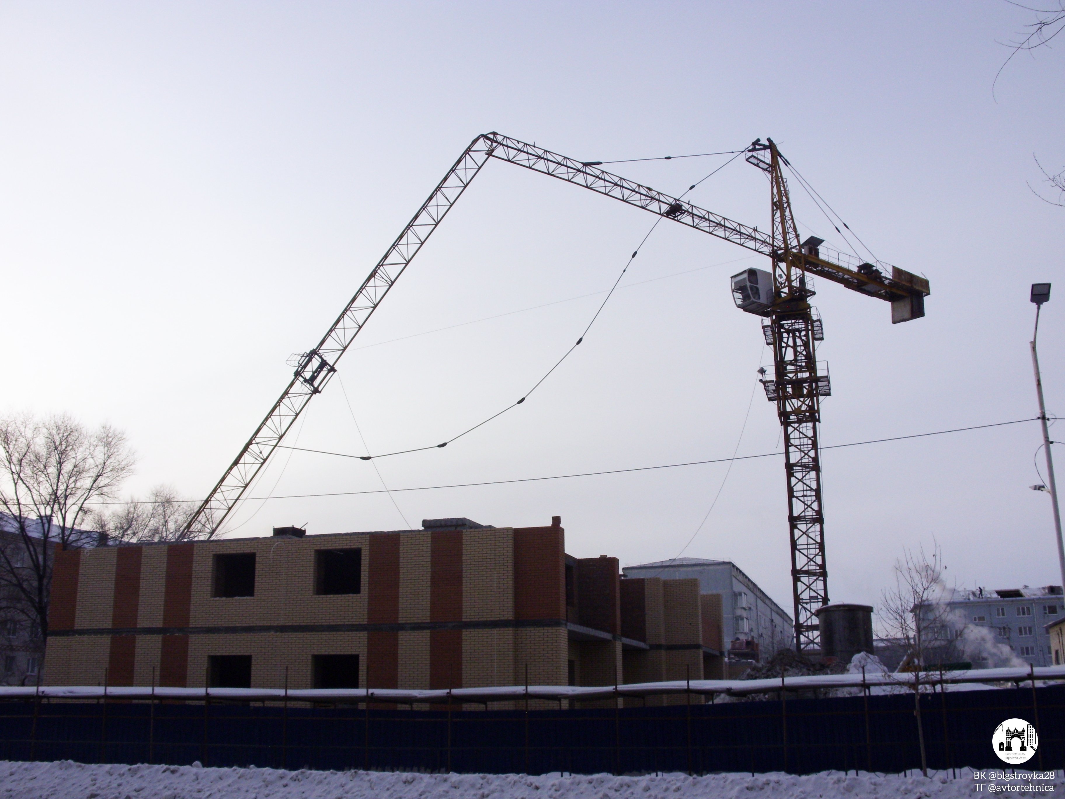

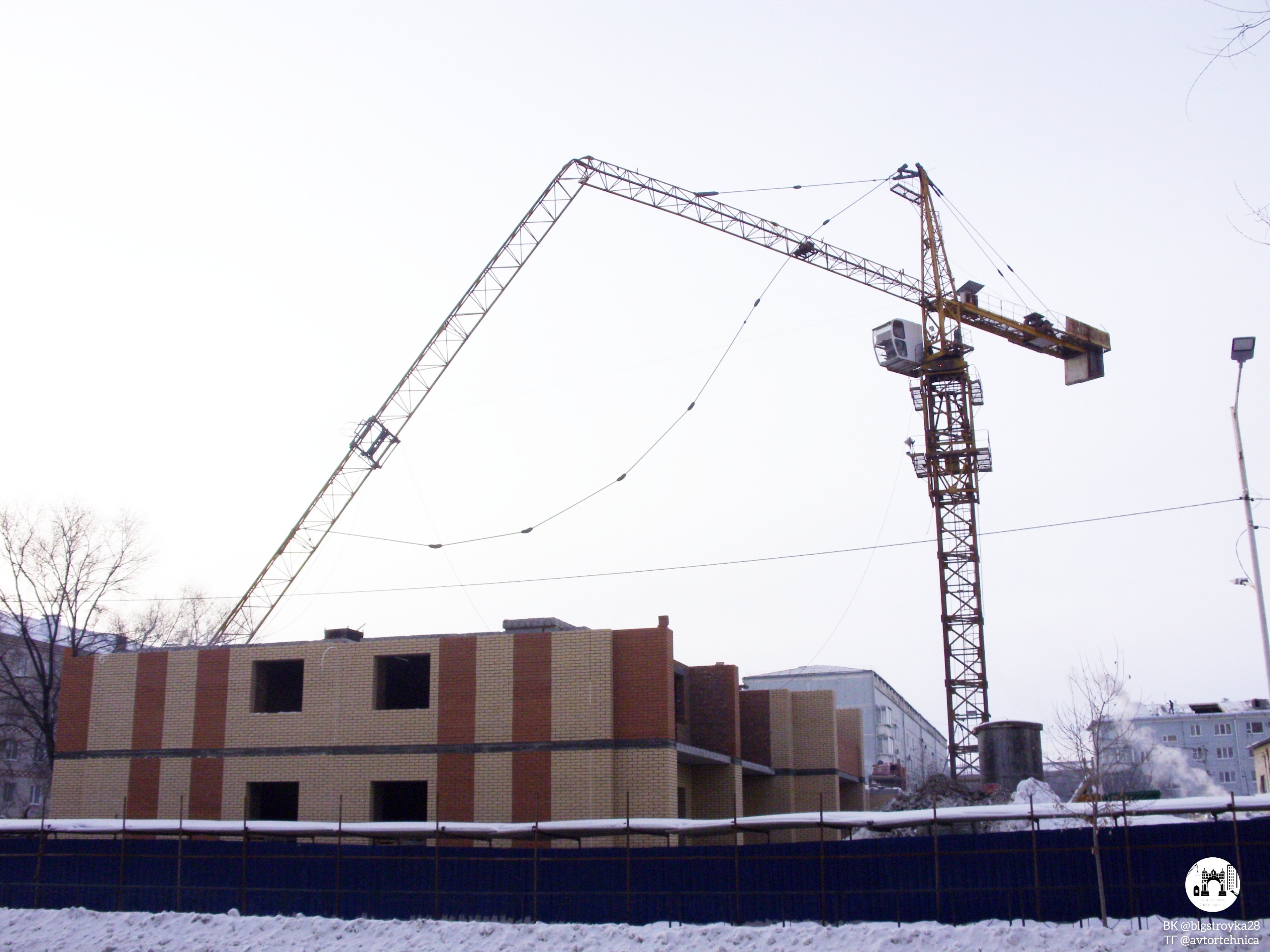

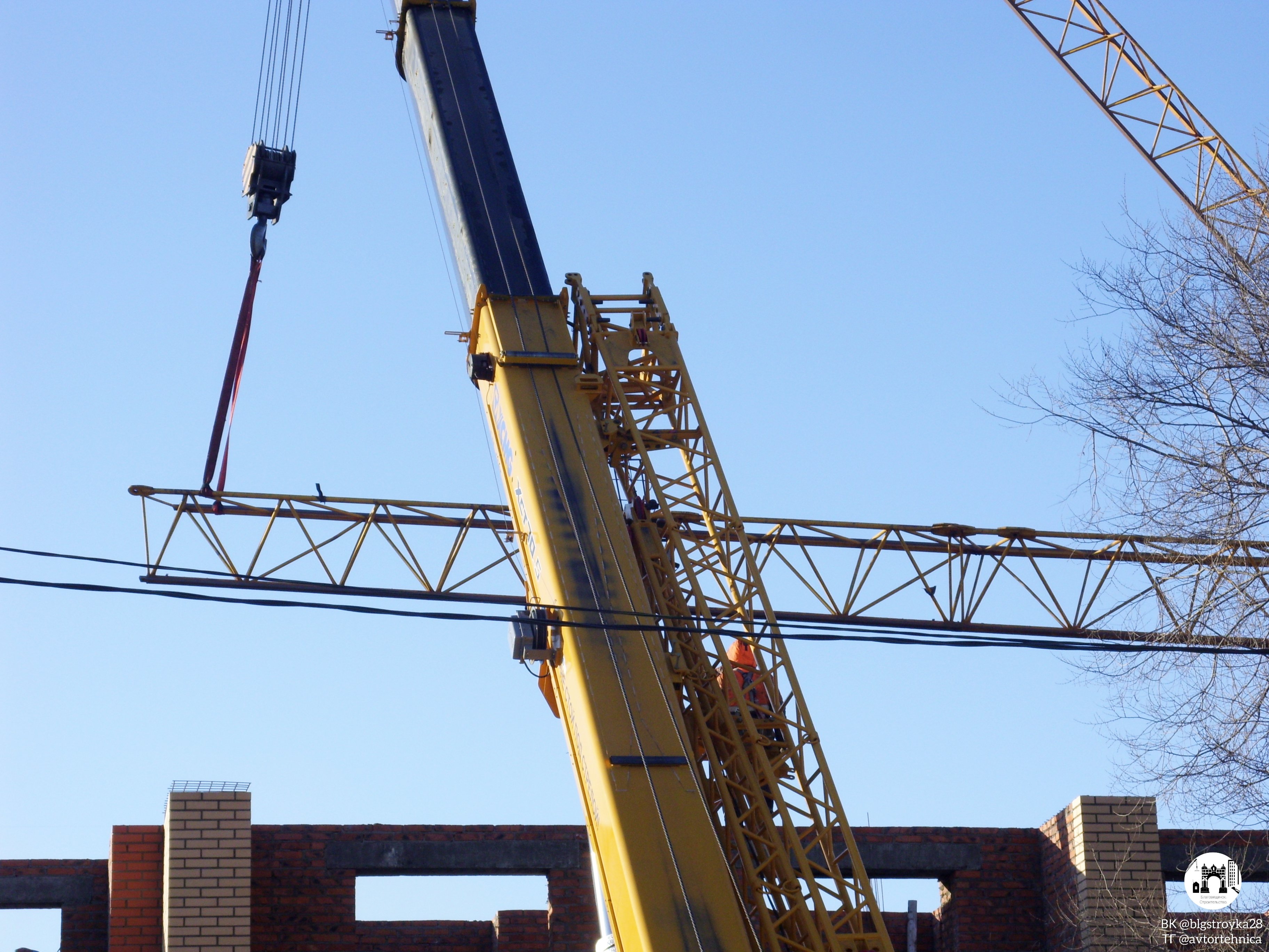

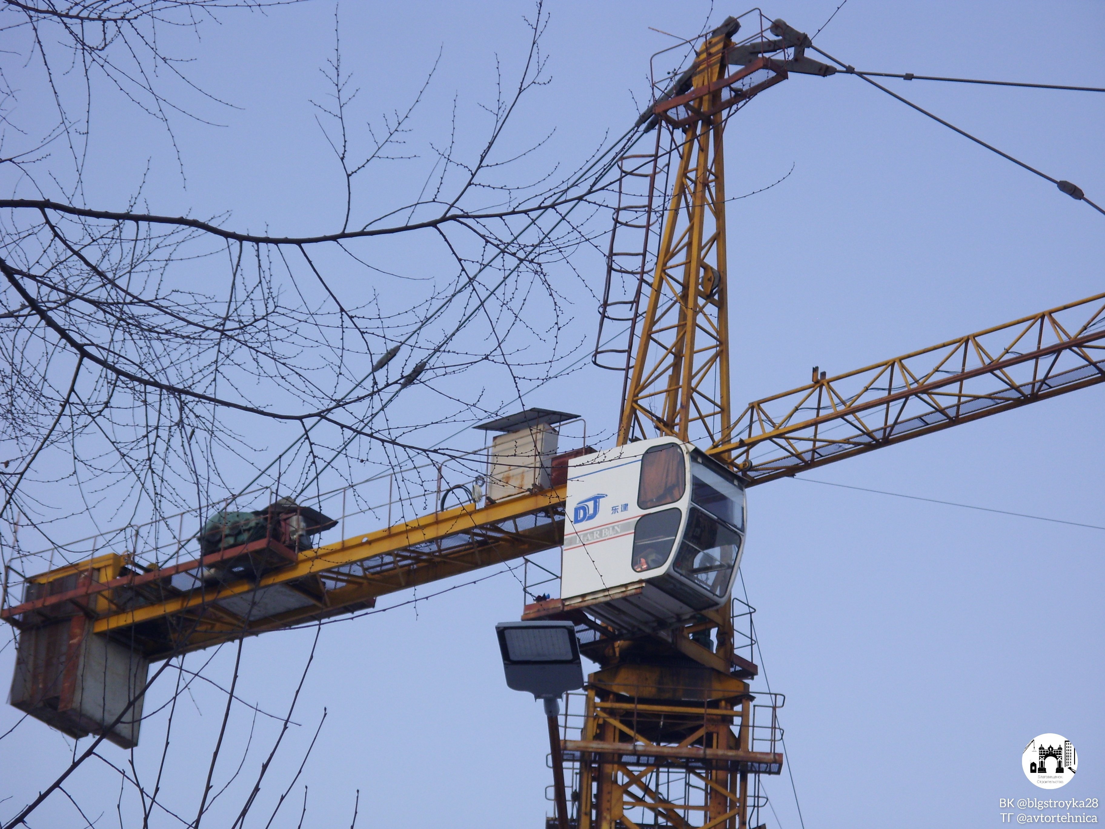

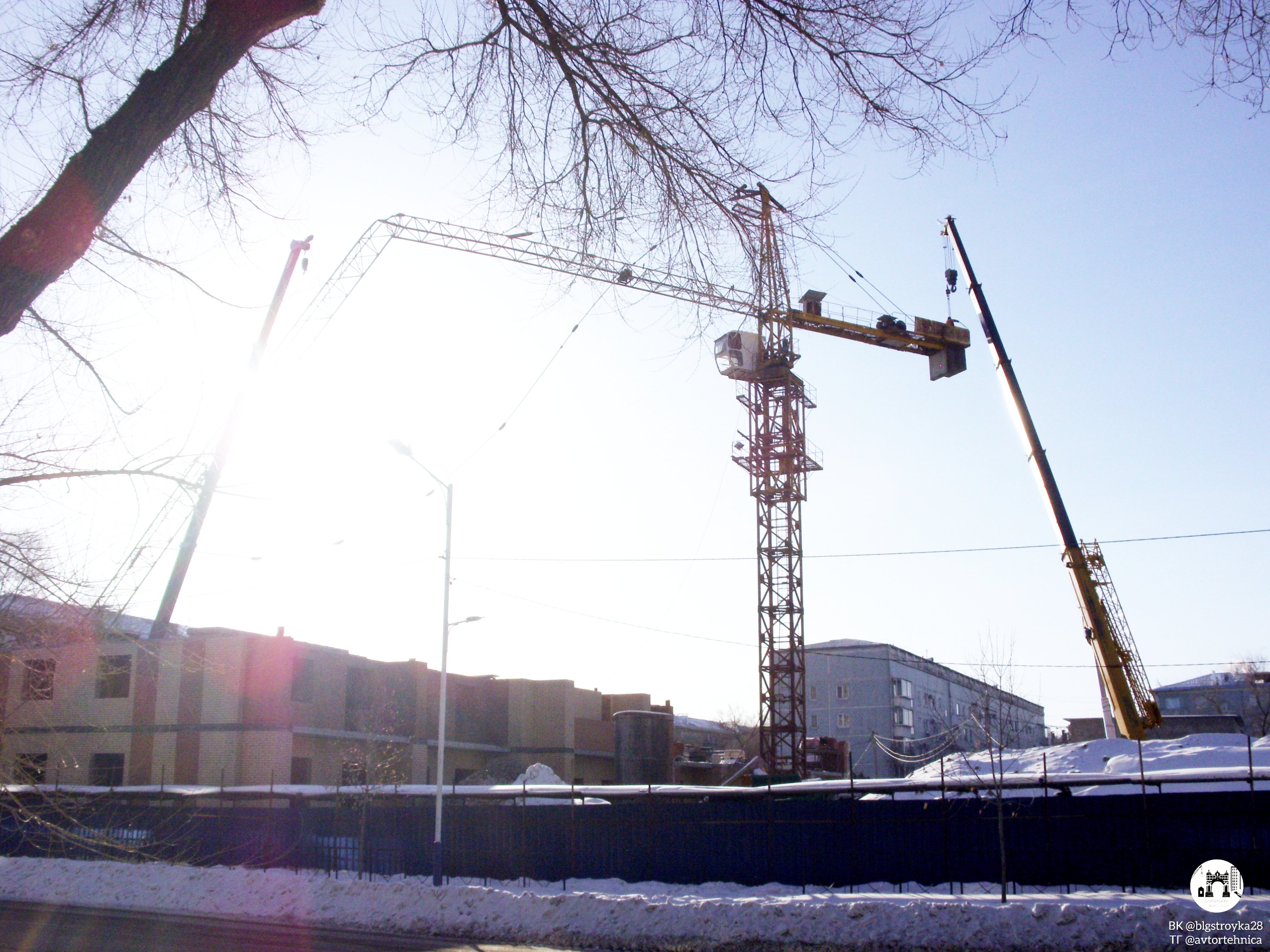

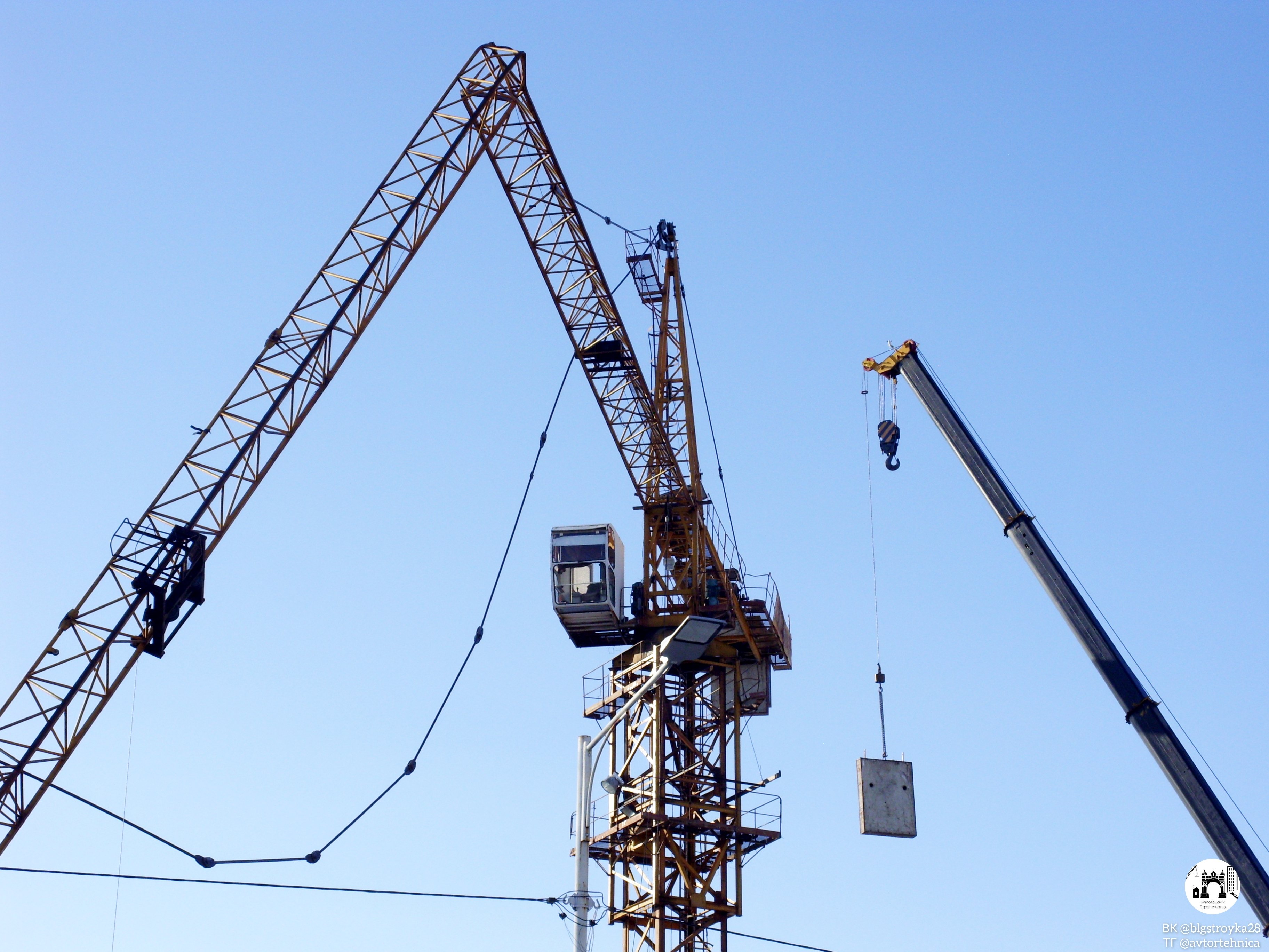

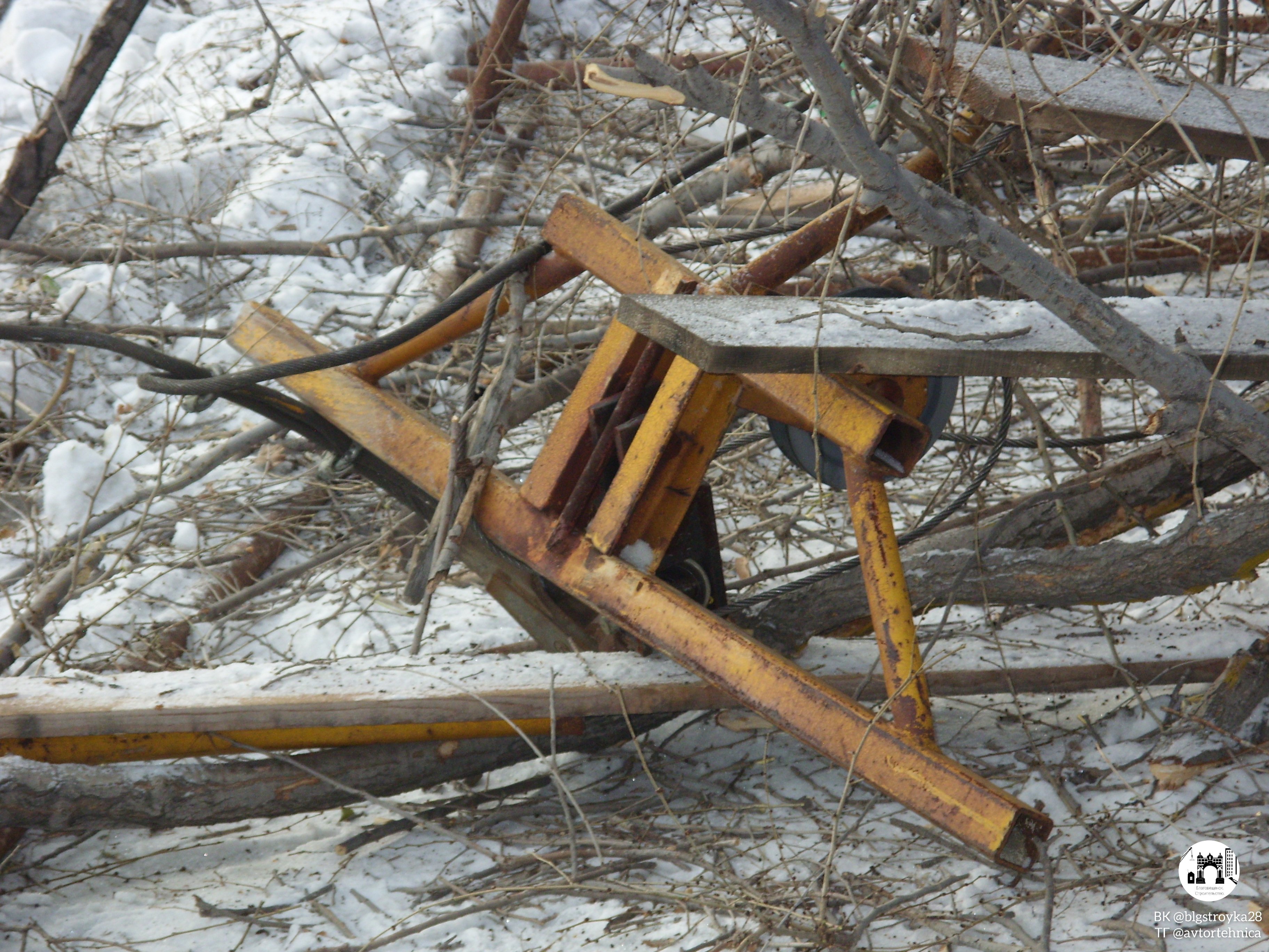

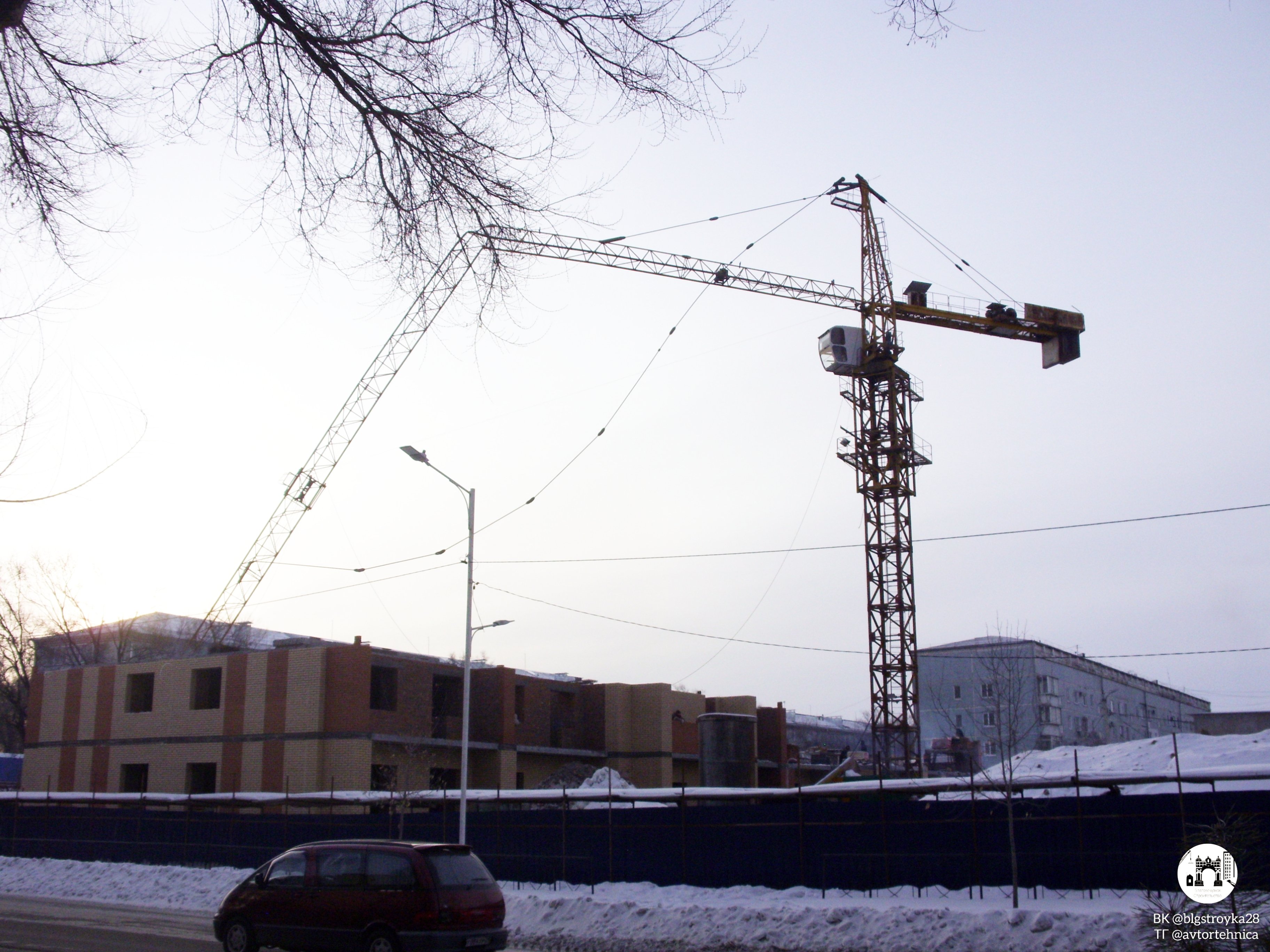

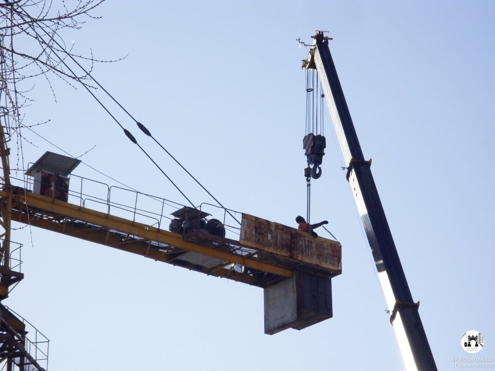

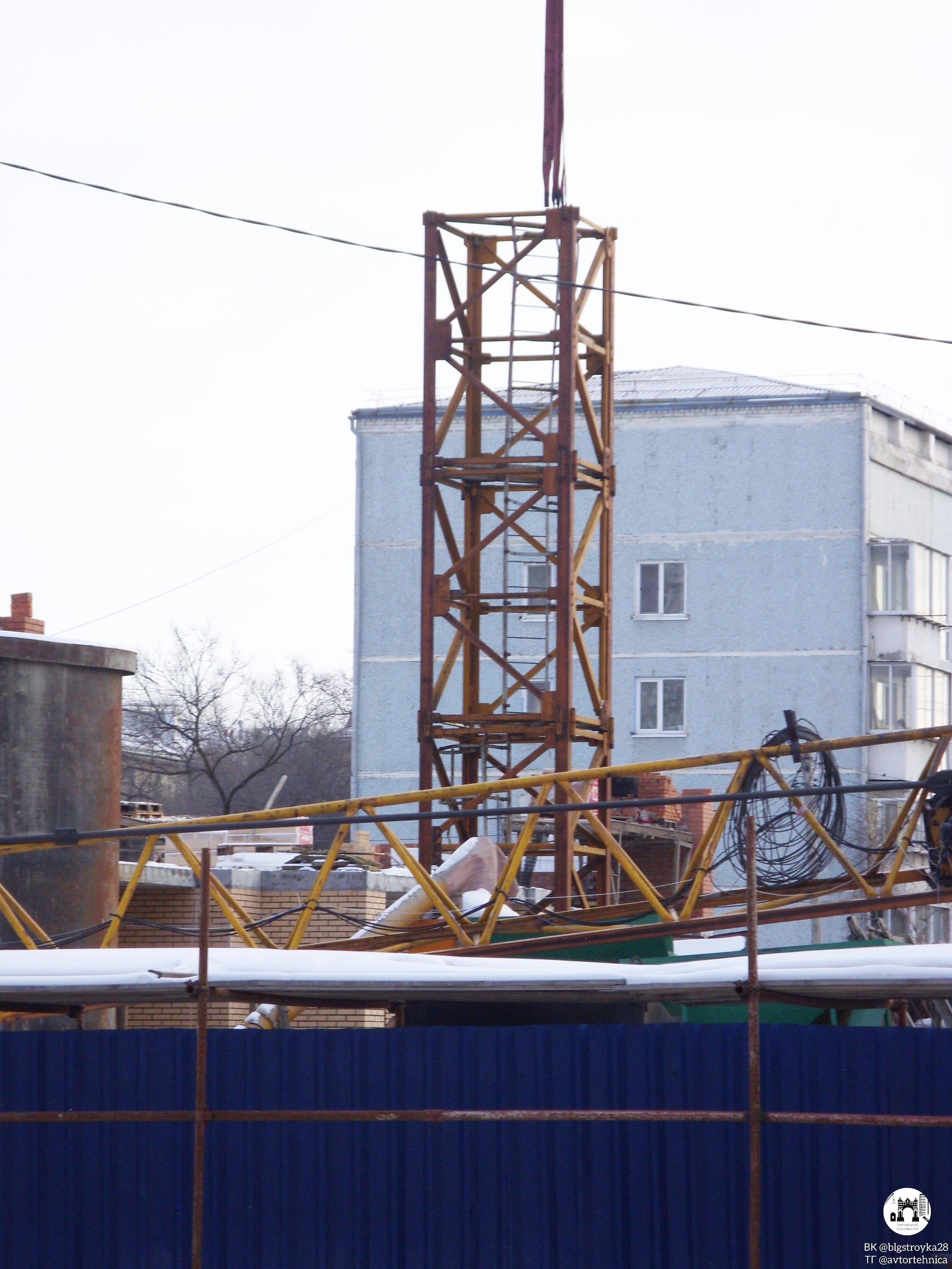

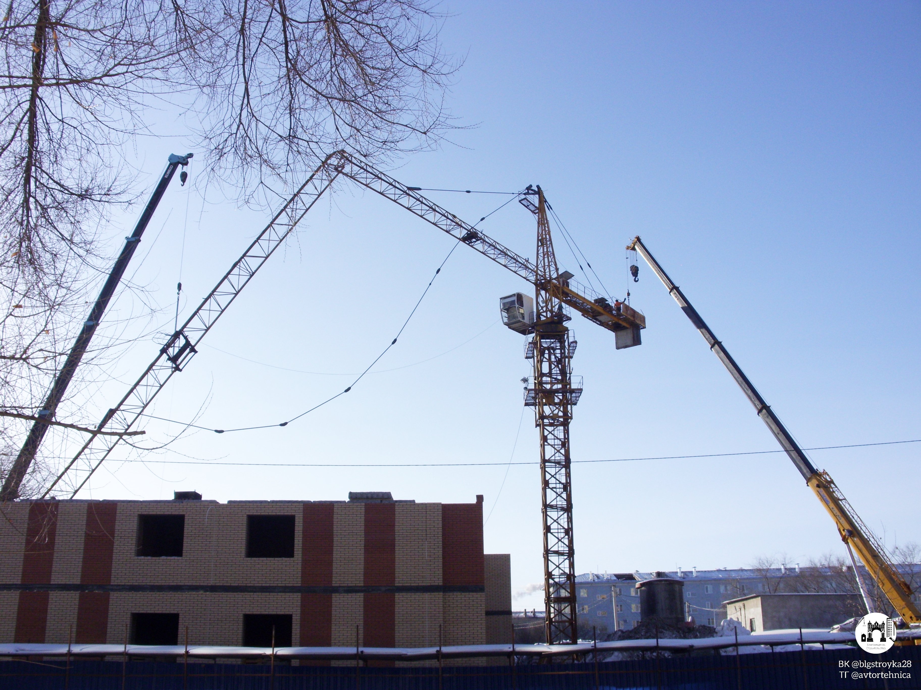

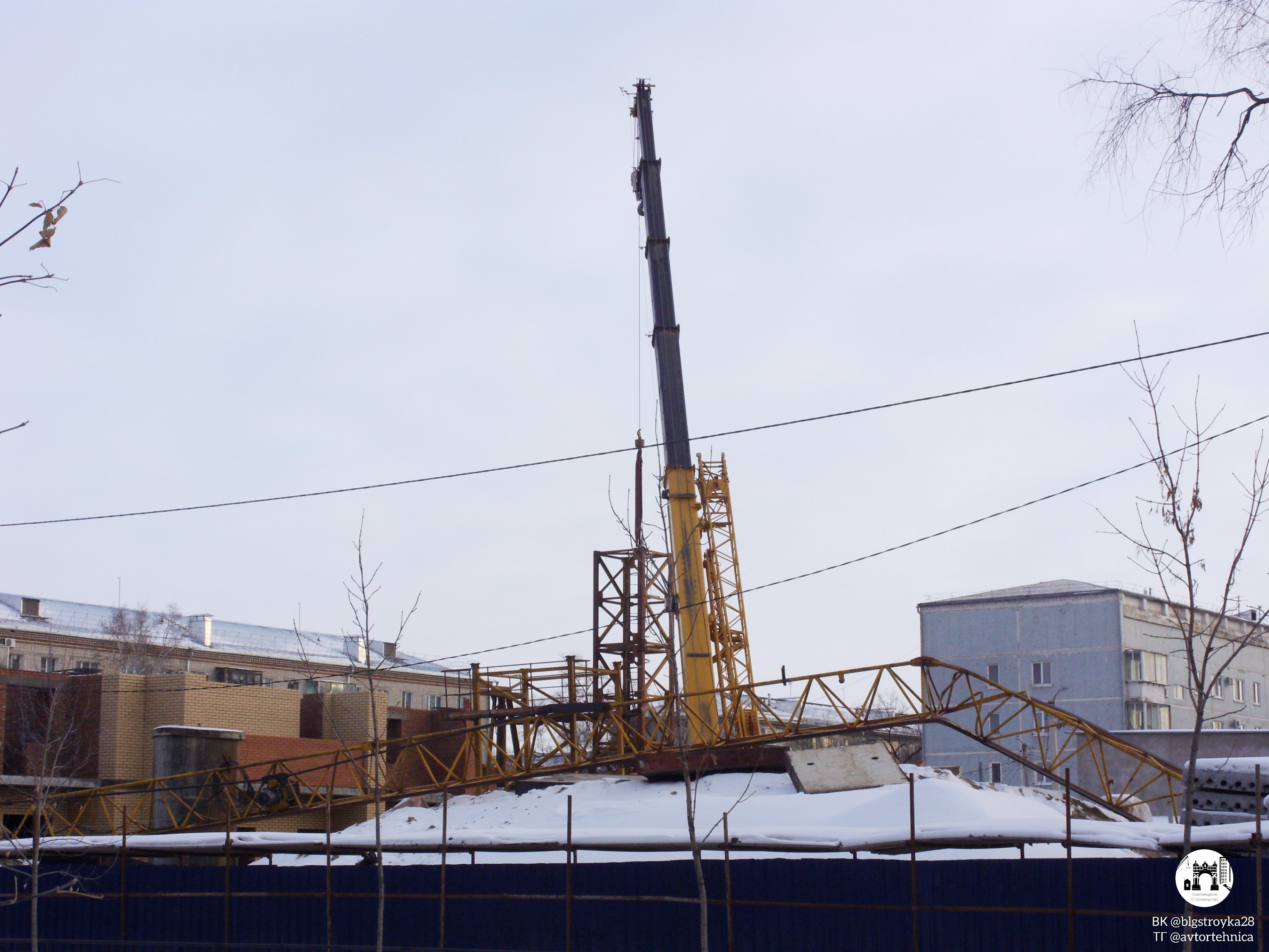

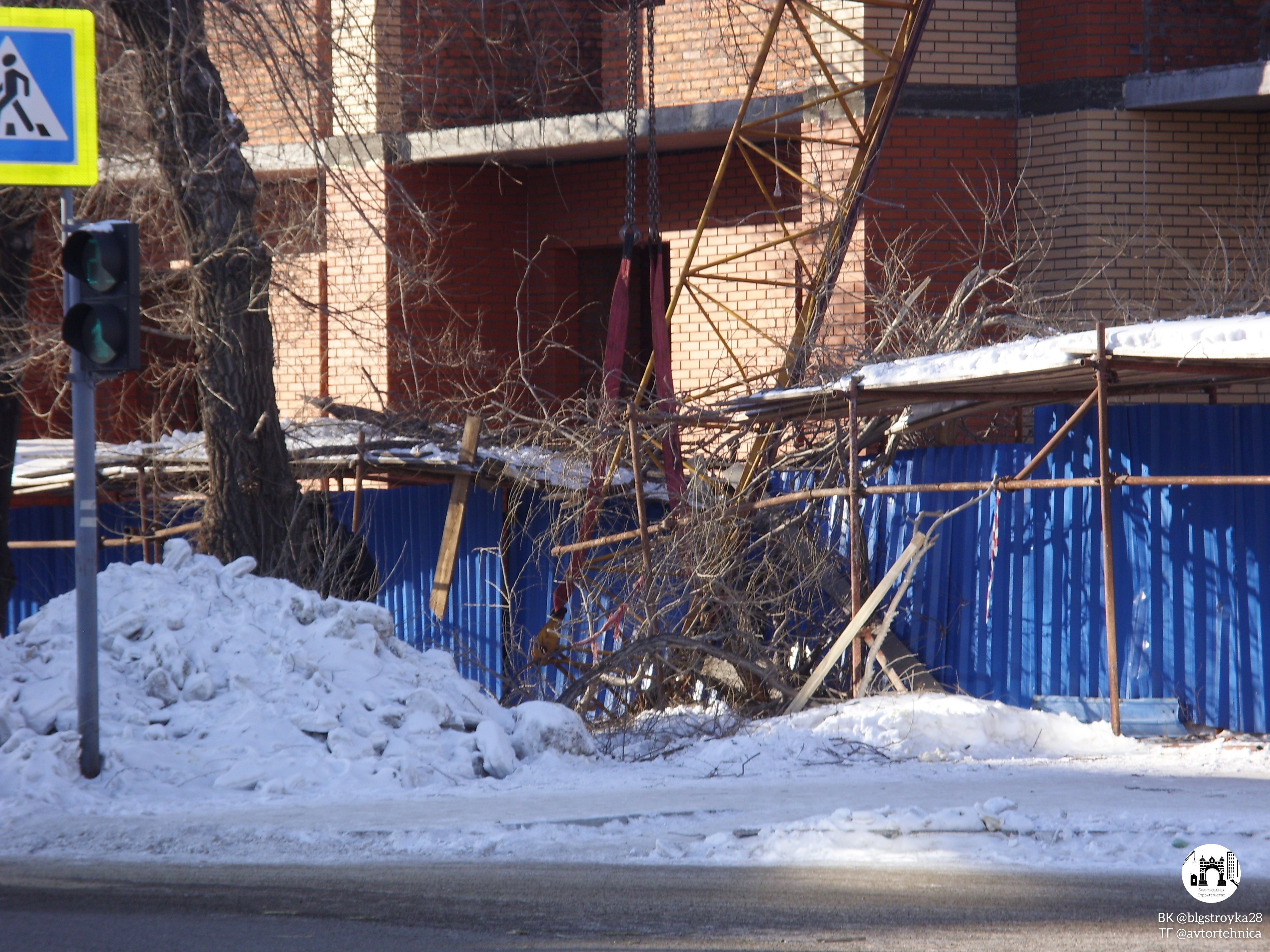

26 января на строительстве дома в в Благовещенске, на Партизанской-Зейской, оборвалась стрела башенного крана Dong Jian QTZ80.
По-видимому, перегруз при монтаже плиты перекрытия на углу дома.
InCollage_20260126_094835395.thumb.jpg.c03960d236729aa4e1da383cd40e32cf.jpgInCollage_20260126_094430400.thumb.jpg.f5e41f2250bb7bb515f4cead683d755f.jpgInCollage_20260126_094504395.thumb.jpg.0f1b3a32d094befd19e210a0f57177b7.jpgInCollage_20260126_094526275.thumb.jpg.b11d5b6f901b5babacc2fb427e3a1c1b.jpgInCollage_20260126_094610028.thumb.jpg.45094e19c8f1057feabac2ddd259664b.jpgInCollage_20260126_094626351.thumb.jpg.4635992be0601c5e216393c6aed79ce7.jpgInCollage_20260126_094650794.thumb.jpg.022489604e837b9ba551315d116dd215.jpgInCollage_20260126_094711809.thumb.jpg.5713dbe6e2fcacbb83e922b0e9834585.jpgInCollage_20260126_094730149.thumb.jpg.5a0bc4d14f0b5154f80c6bea61182ef4.jpgInCollage_20260126_094749097.thumb.jpg.e2c84b13c21e3afa4d79a2ca2cc23dfc.jpgInCollage_20260126_094814779.thumb.jpg.056130254ad3cc7ec3d4d437fb13301a.jpgInCollage_20260126_094853136.thumb.jpg.ae8ed21ae8592fb8be256dcf507fdfab.jpgInCollage_20260126_094910931.thumb.jpg.a472ab3c28814bac060616769a6dfacc.jpgInCollage_20260126_094936207.thumb.jpg.390186a980da76fe5a05ad28f4caa55b.jpgInCollage_20260126_095004463.thumb.jpg.cbc42cfb1509fcb9a879189becf8a362.jpgInCollage_20260126_095024231.thumb.jpg.48a58b5c0627e7f65e1464bb3c4d7373.jpgInCollage_20260126_095047974.thumb.jpg.c5017e84a2fd3d85178fcd0320bc62a6.jpgInCollage_20260126_095116319.thumb.jpg.3b75001b5c51a5e4a48c52bd251d199b.jpgInCollage_20260126_095141244.thumb.jpg.975d1b8c6ec7a6c3bd4be9a8e9c91266.jpgInCollage_20260126_095202143.thumb.jpg.a8cb18a9ad0741b424827fc2dbddfa7f.jpgInCollage_20260126_095229860.thumb.jpg.b5a10e8a658190398f1bf9f18c776c9c.jpgInCollage_20260126_095241455.thumb.jpg.6e774426b953b9e4b1982f01a660b9af.jpgInCollage_20260126_095250613.thumb.jpg.b90965fcdcb0624e0a556106e43c7d74.jpg

17 часов назад, Автор сказал:

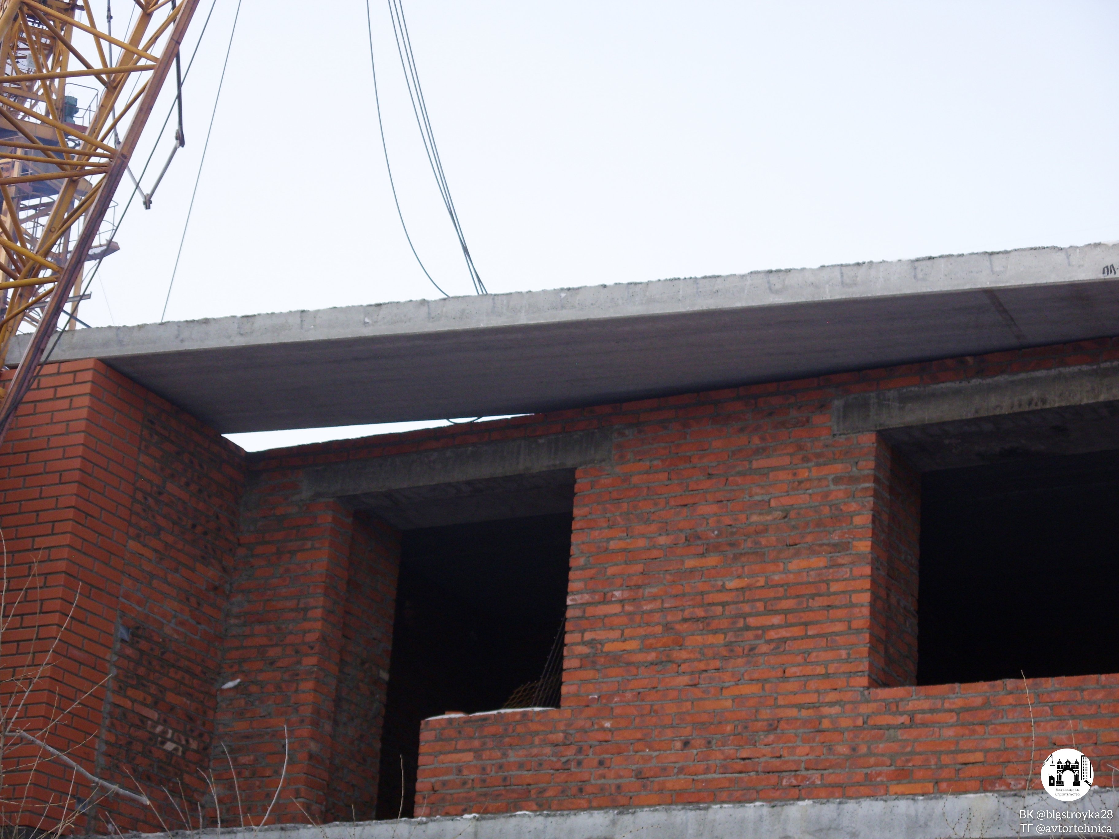

А какой вес плиты, известно?
Характеристика Гп крана заявленная производителем: 2,3т на 35м при конфигурации стрелы в 55м.

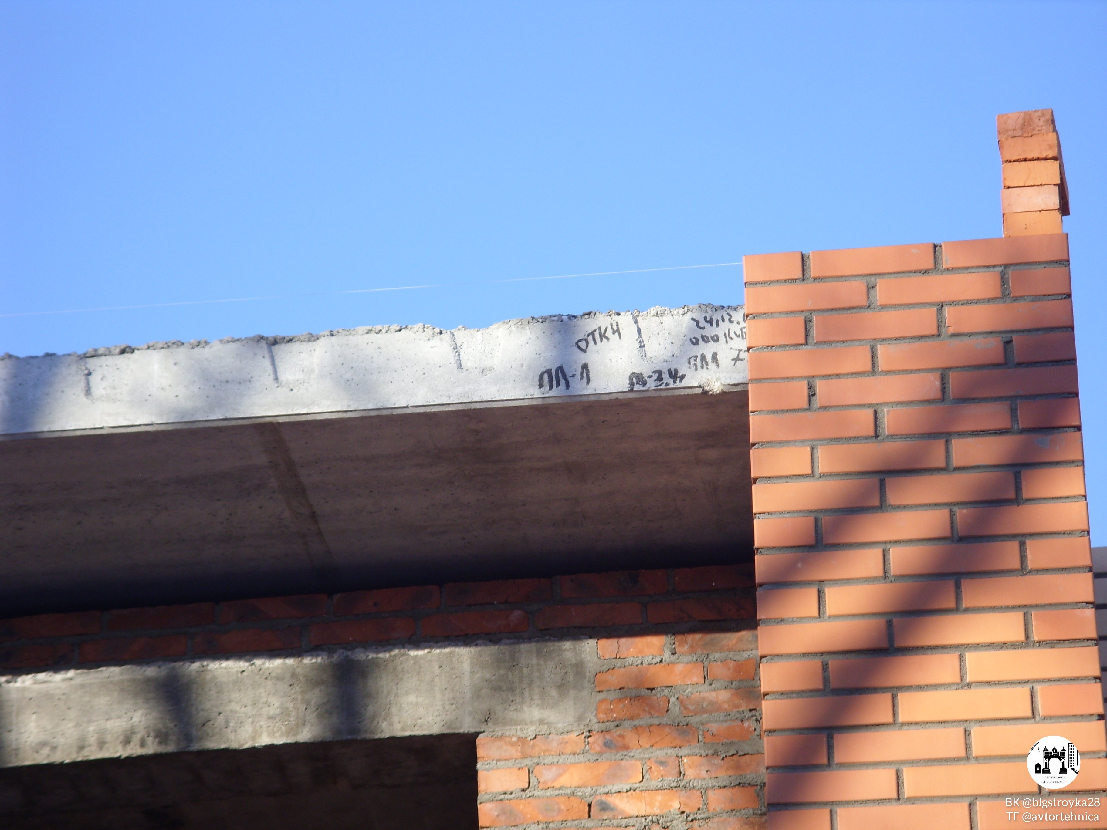

В 26.01.2026 в 04:27, Автор сказал:

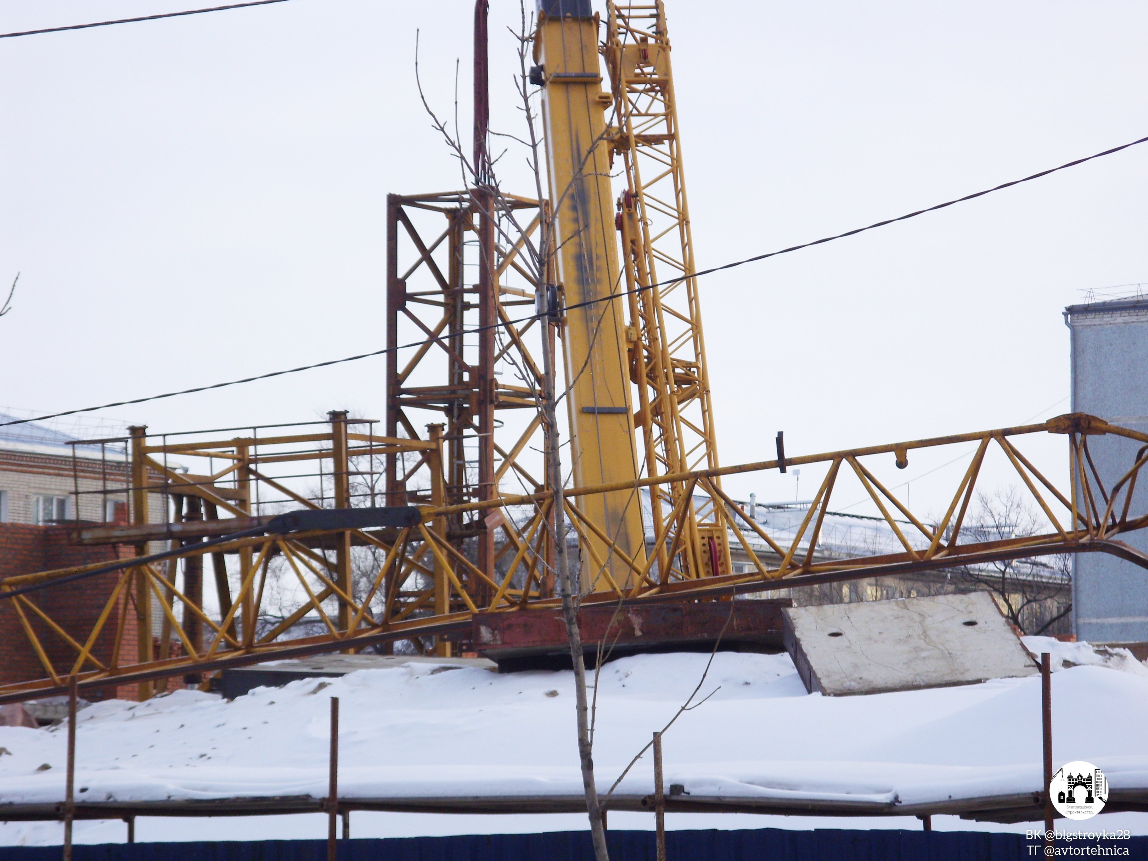

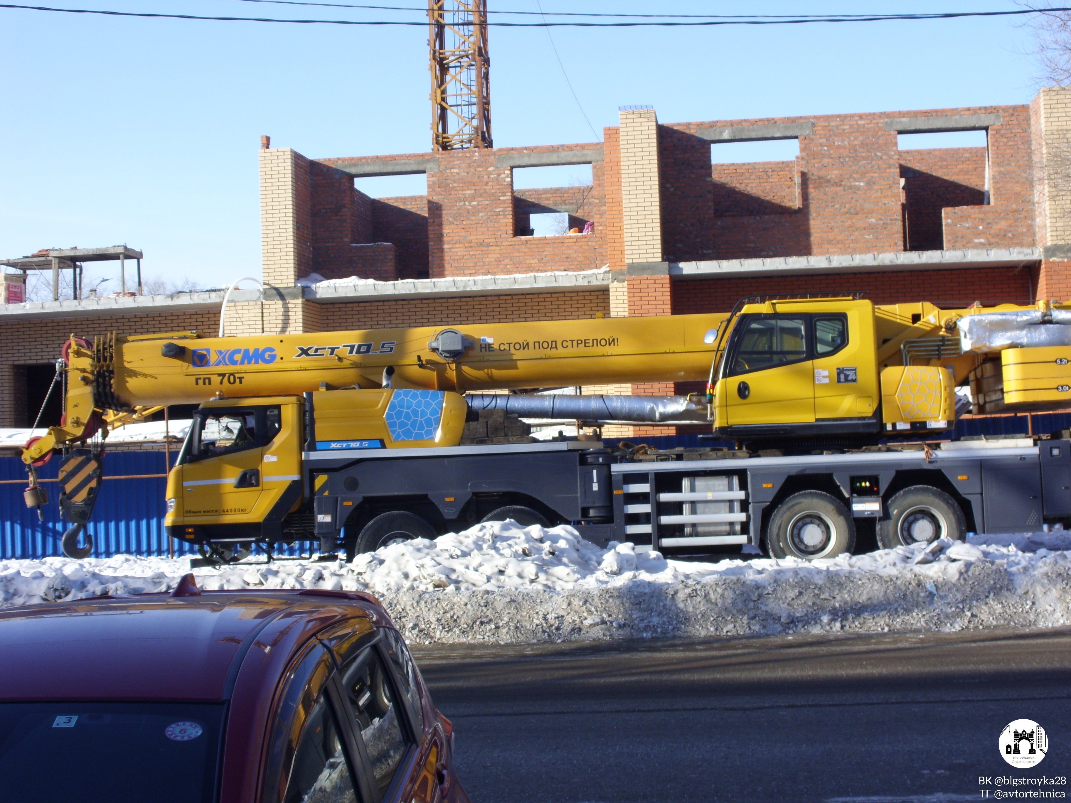

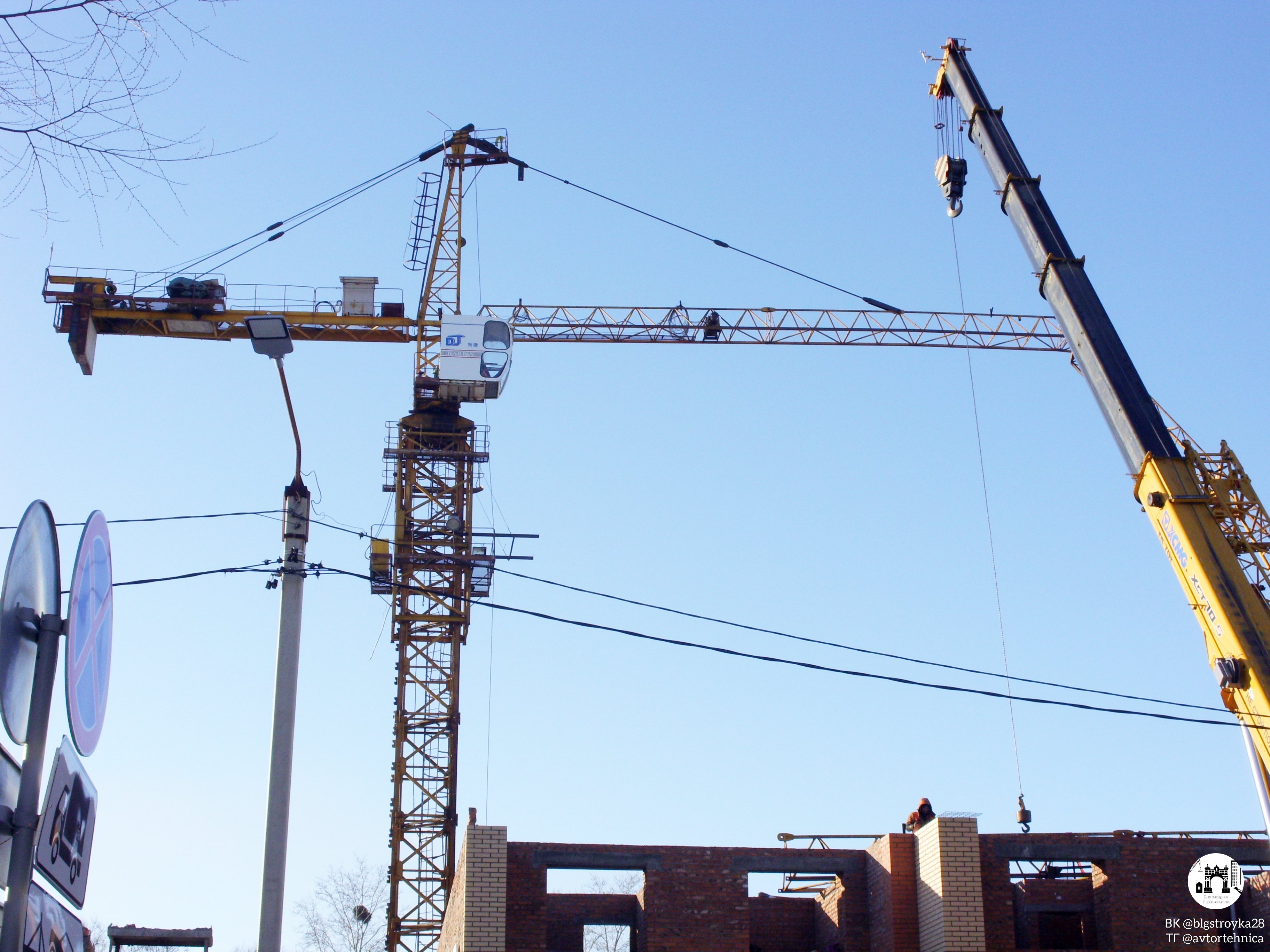

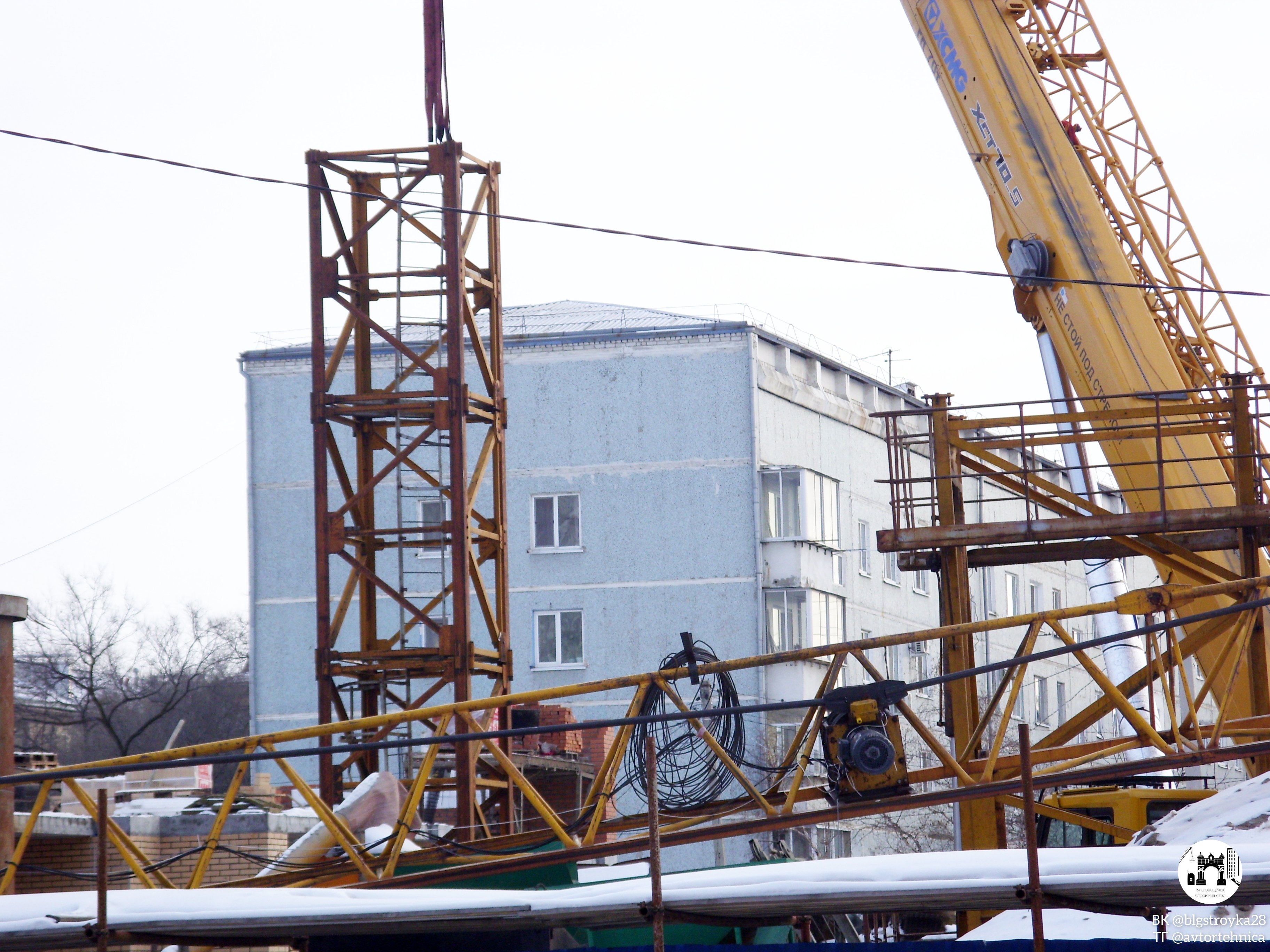

Но на предыдущем этаже такую же плиту на этом же вылете он как-то смонтировал. 6-метровая плита около 3 т +- при ширине 1490, при ширине 990 меньше. Надо смотреть маркировку на плите.

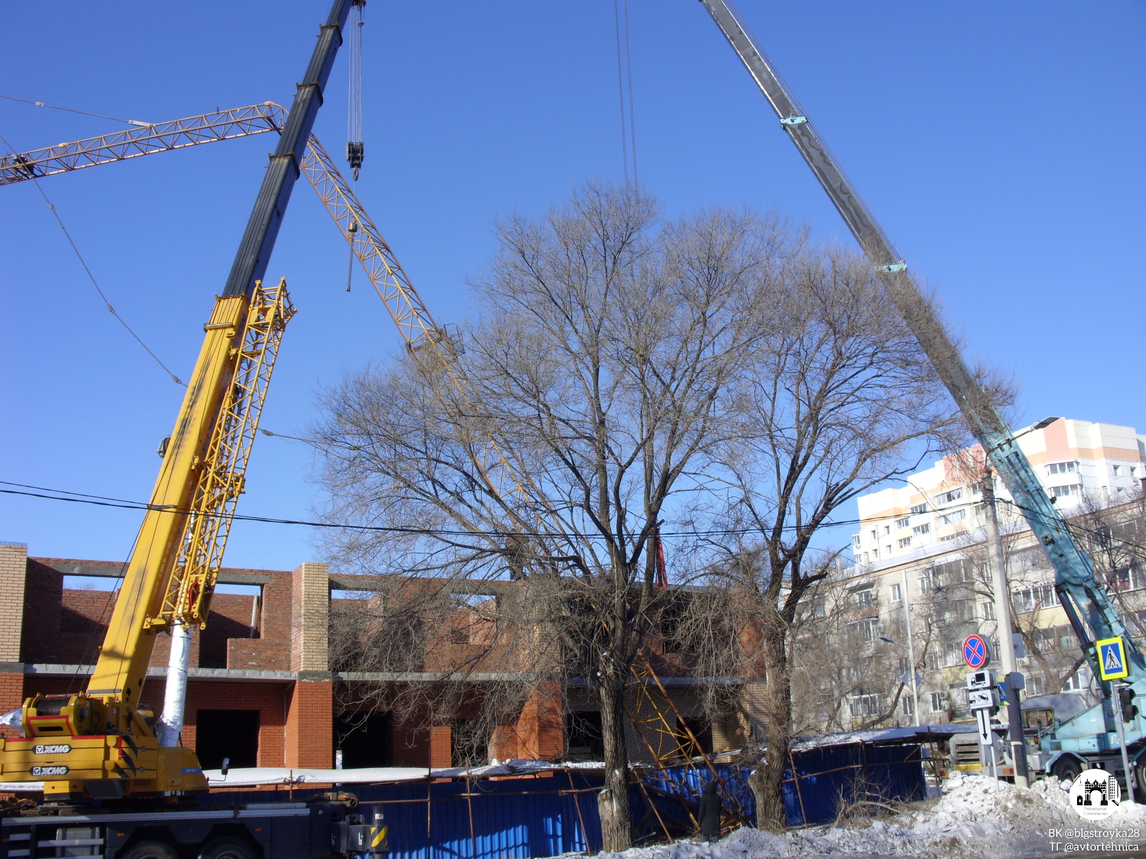

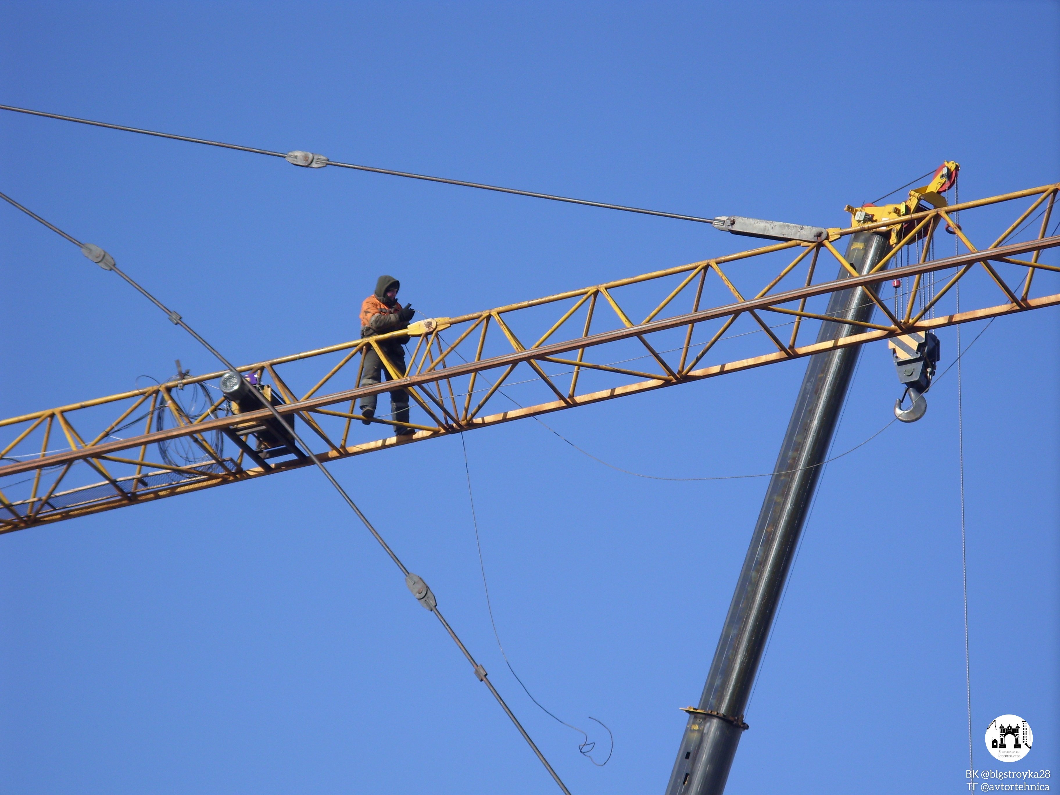

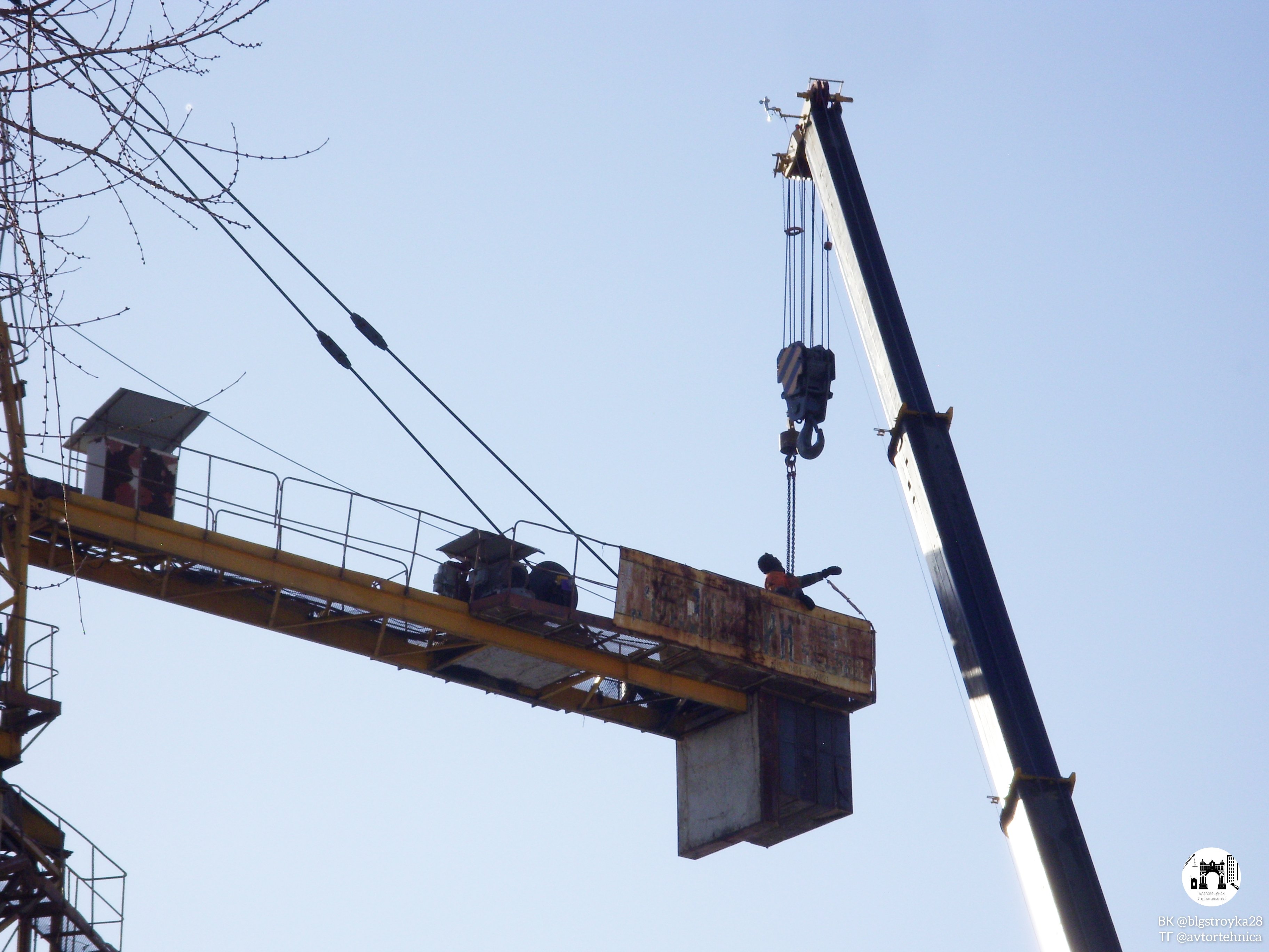

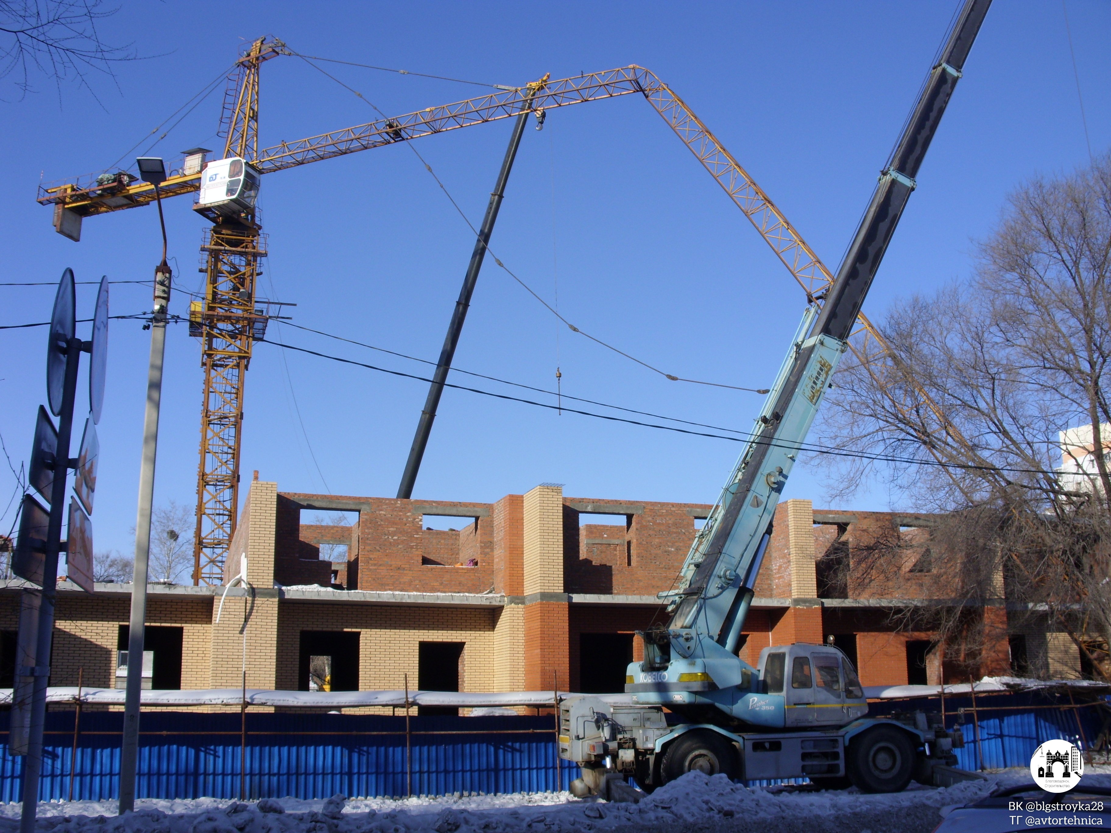

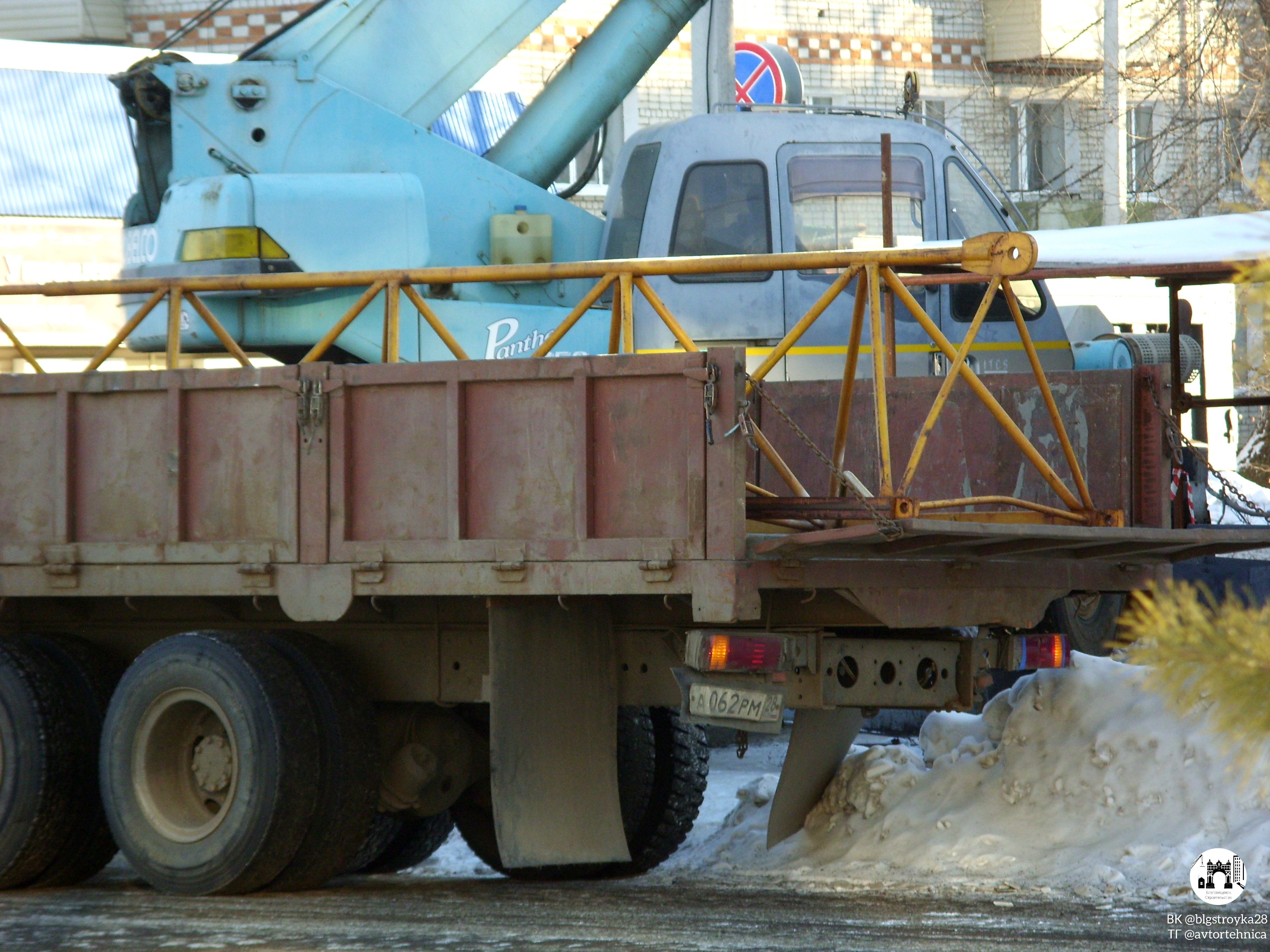

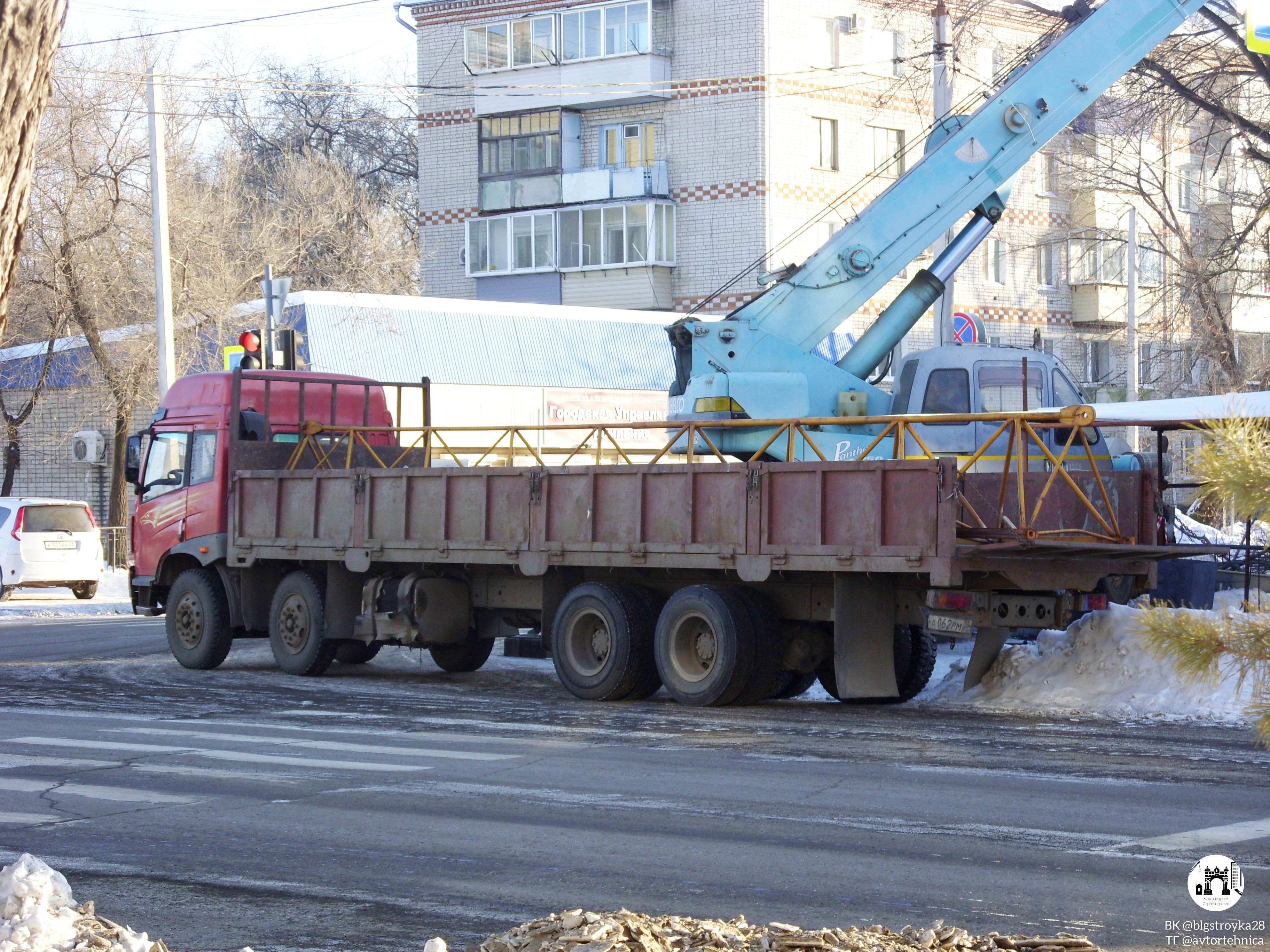

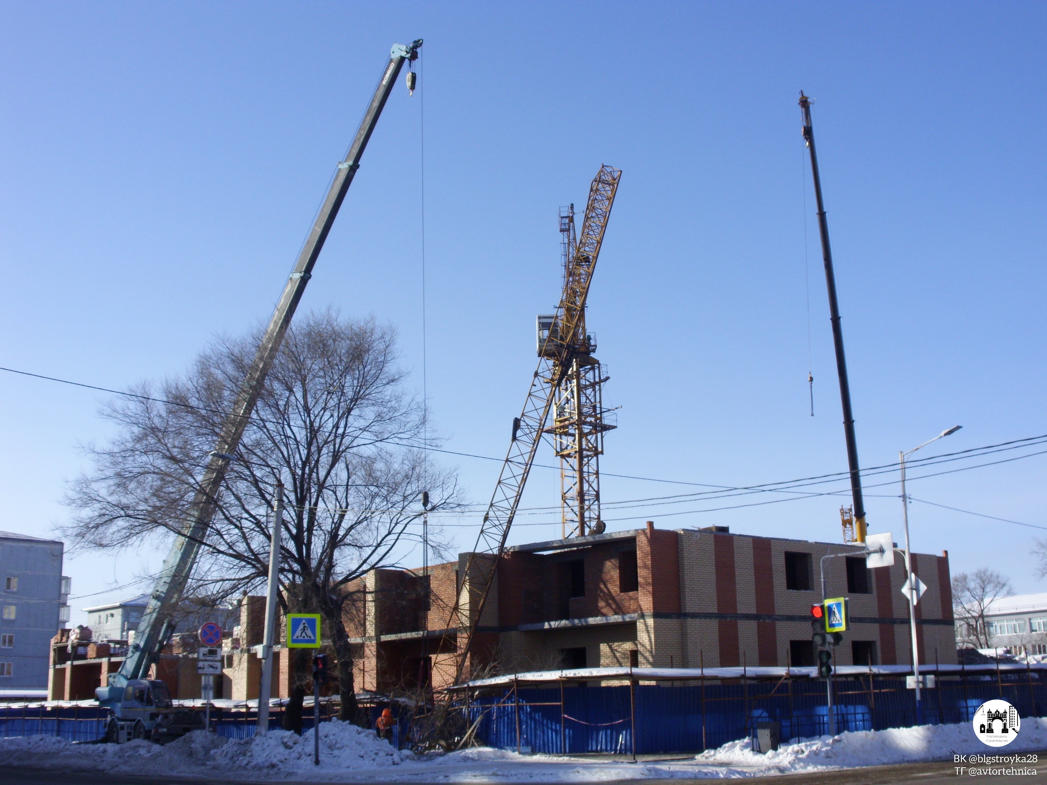

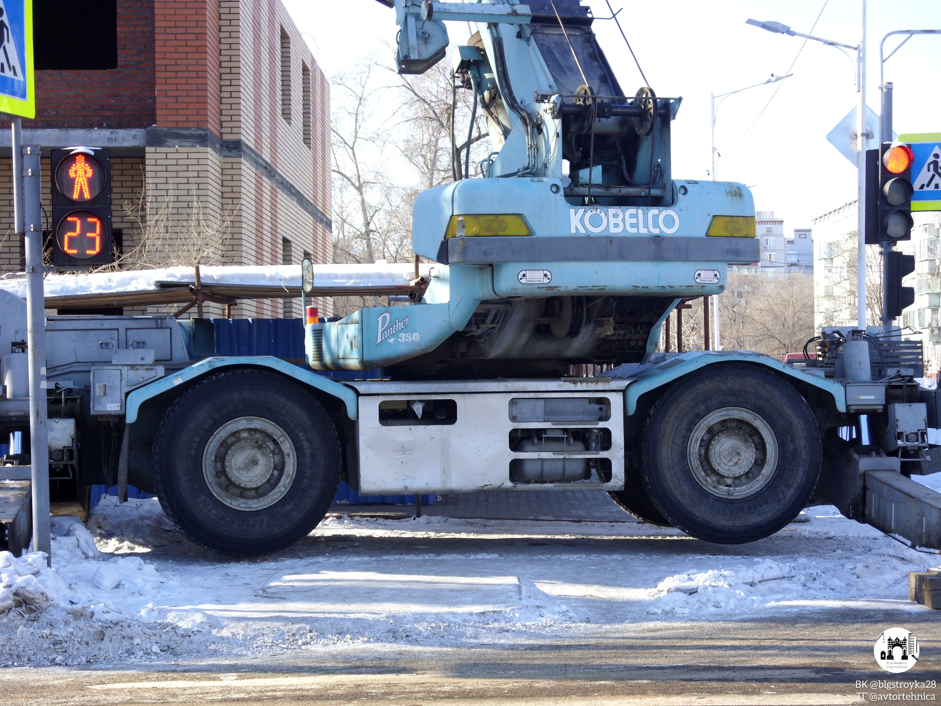

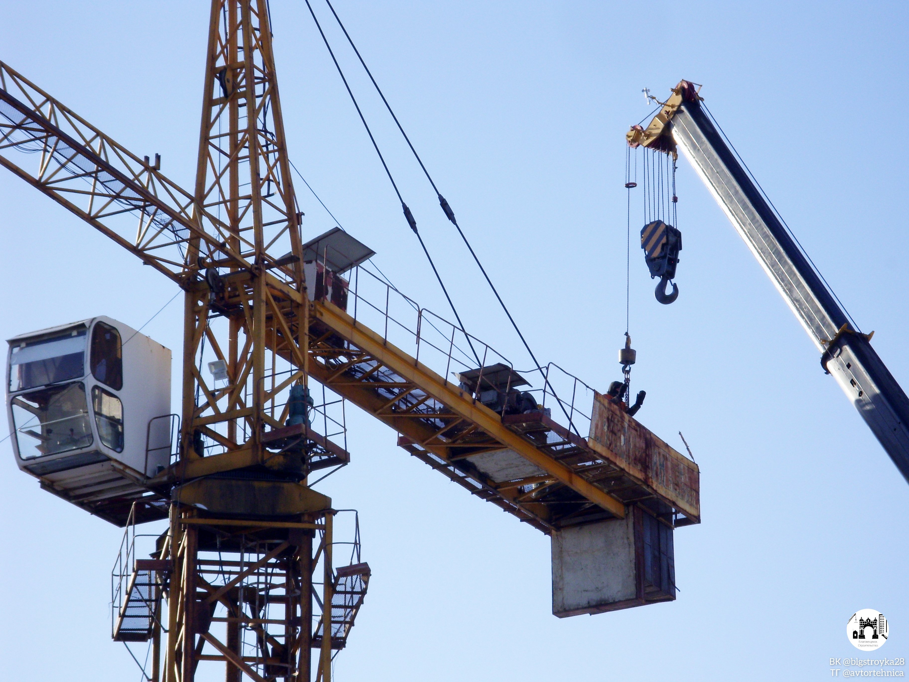

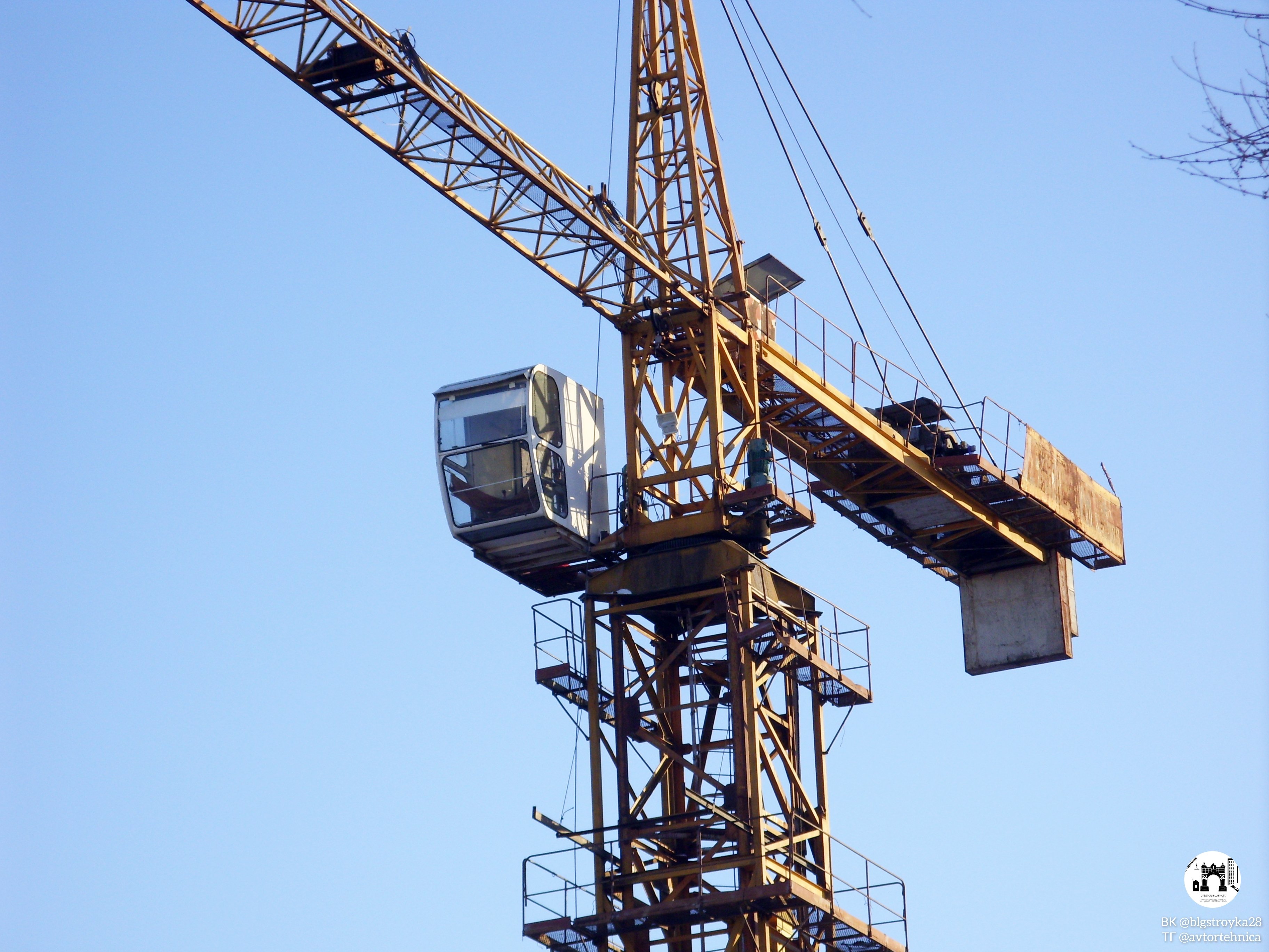

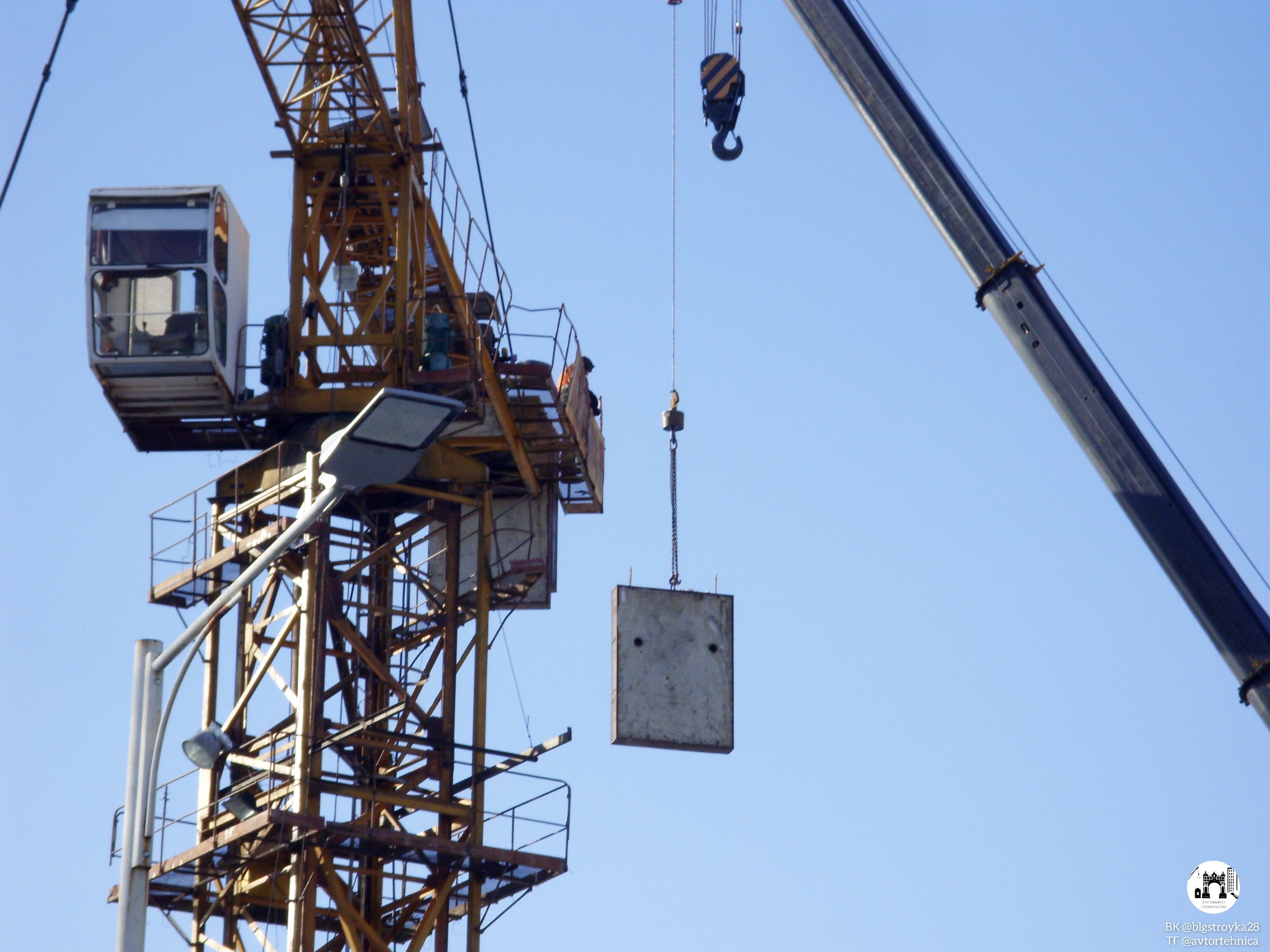

Сегодня начался демонтаж.
Сняли противовес и часть стрелы.

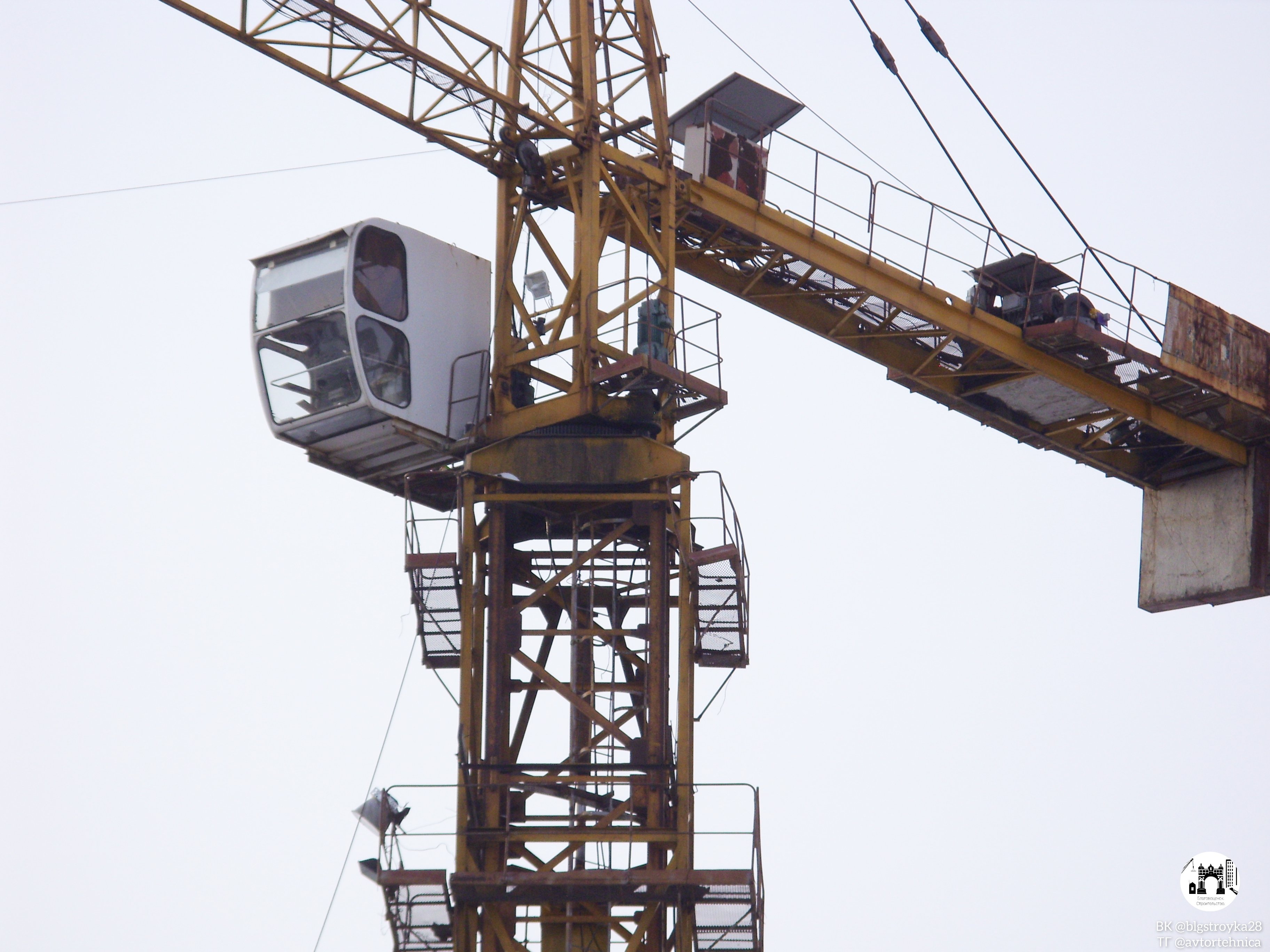

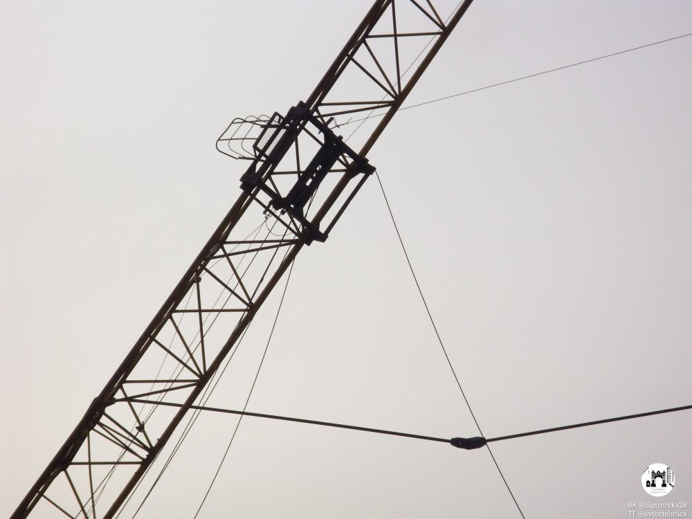

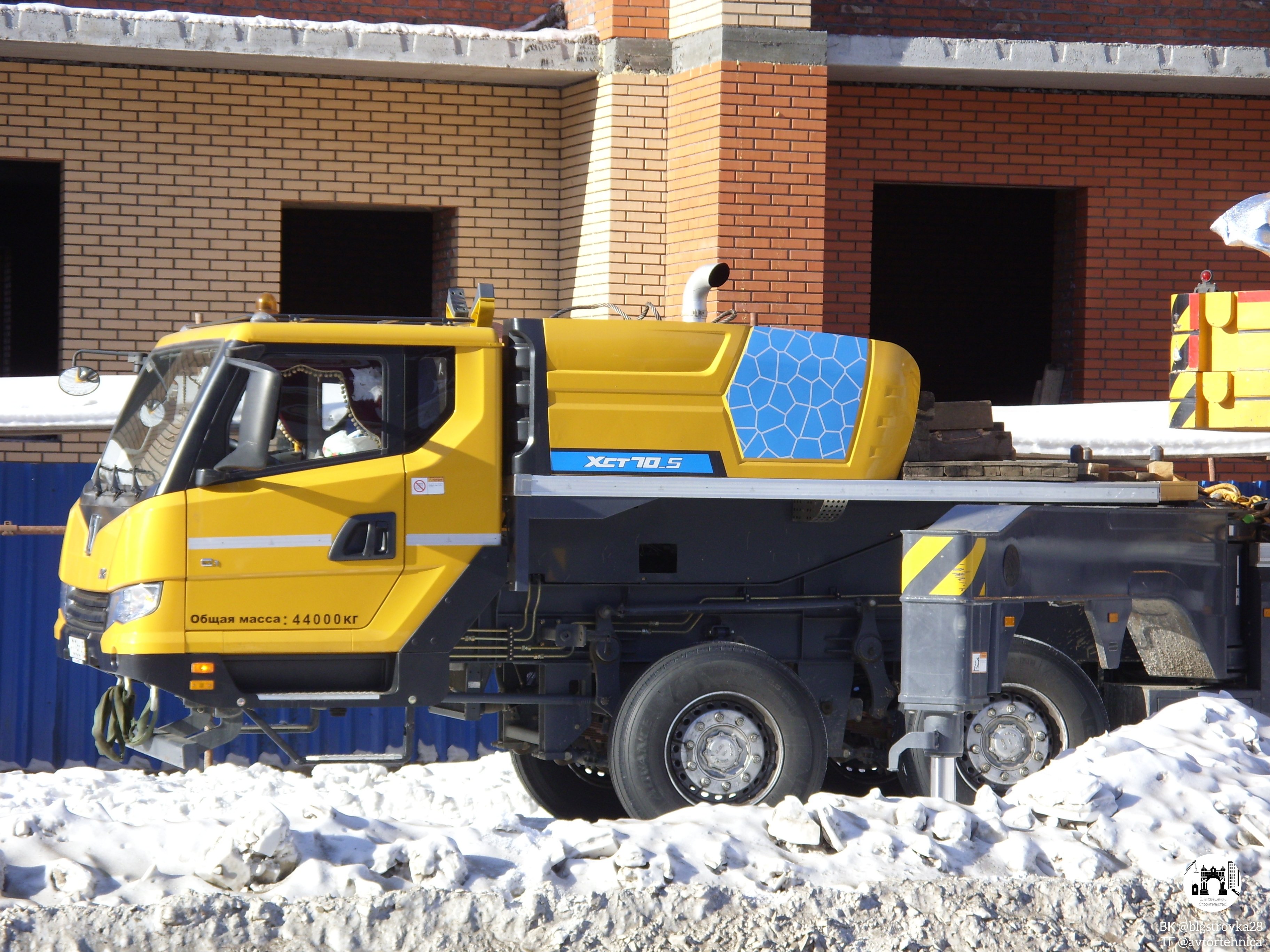

Крановщик 70-ки сказал, что стрелу с плитой завернуло ветром и она переломилась.
Плюс кран явно не сильно новый, возможно усталость металла.
Маркировку плиты не смотрел ещё.

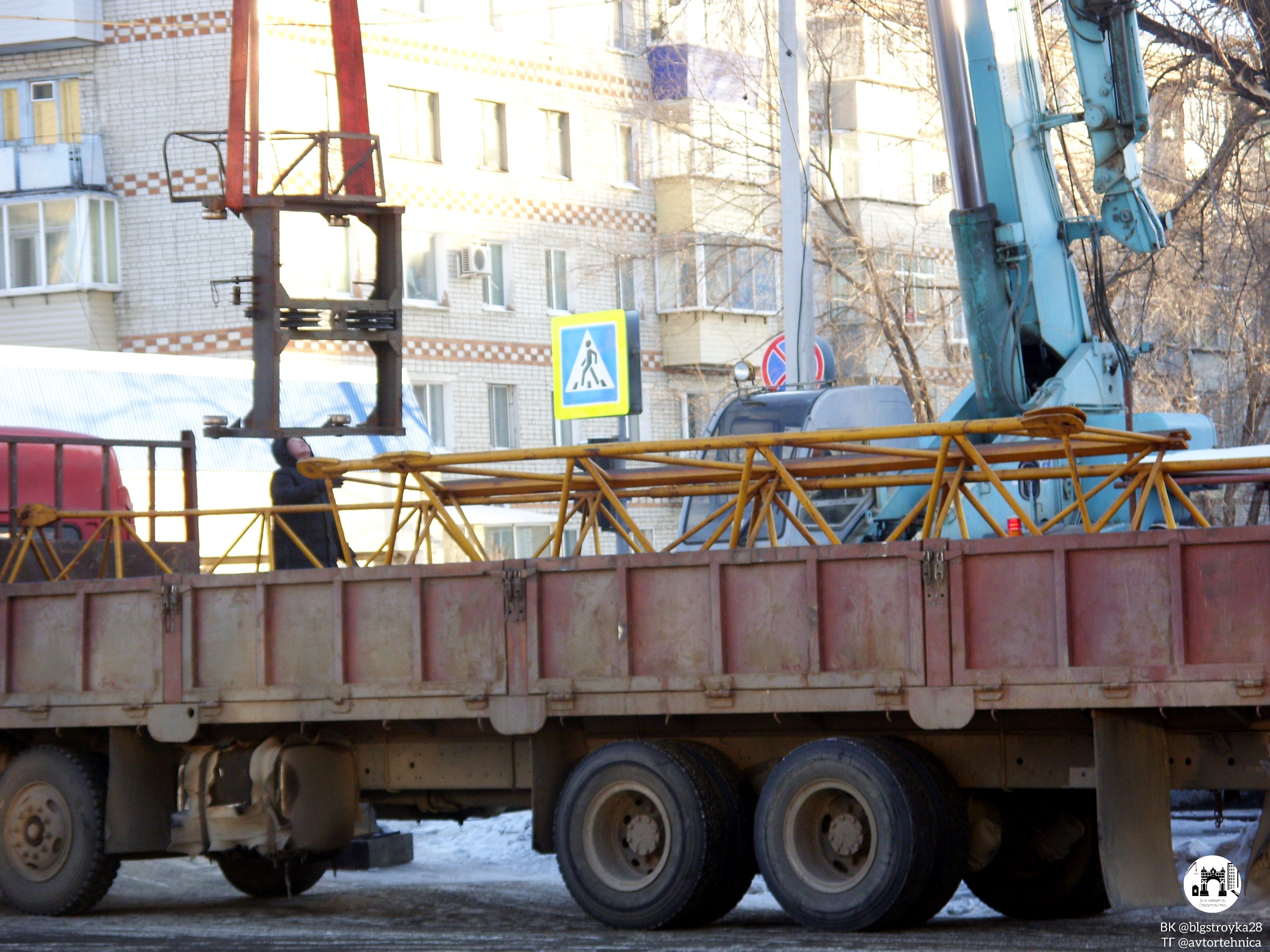

InCollage_20260127_173028487.thumb.jpg.f96658e4a12215c72ccd4b3c3d045594.jpgInCollage_20260127_172955873.thumb.jpg.c330b7616804c9f08786cf3196e040c5.jpgInCollage_20260127_172928024.thumb.jpg.de5f3e4a8f948693e7c03e370ef91b27.jpgInCollage_20260127_172901089.thumb.jpg.c4827c38c44942db30bacc3d95475f45.jpgInCollage_20260127_172835261.thumb.jpg.7dabc3f69ce838754cae0a73110ee377.jpgInCollage_20260127_172810976.thumb.jpg.41b5ba4adbdf42dbd8d5c8be3970a4b1.jpgInCollage_20260127_173101502.thumb.jpg.6bf6f1023fa8d4eb026dd1cdc7fce9e9.jpgInCollage_20260127_172740528.thumb.jpg.18f7fa87ef6dad821106baffb483ce94.jpgInCollage_20260127_172714928.thumb.jpg.92970f3102b7963d41cbb7246981f754.jpgInCollage_20260127_172649833.thumb.jpg.a4c35bb729be5e0450b8c0b081cc5c56.jpgInCollage_20260127_172622874.thumb.jpg.052c57c1ac2a965483f6dd59942209c7.jpgInCollage_20260127_172605022.thumb.jpg.78232512362ba8f7f0d7bf2af68a41c5.jpgInCollage_20260127_172534881.thumb.jpg.da3ae1be9ba9b6697e21d96501cd9b0b.jpgInCollage_20260127_172516245.thumb.jpg.af603aee8bef5c2bdd85db61bce22623.jpgInCollage_20260127_172449855.thumb.jpg.bacee845f984165f690c75fd69932763.jpgInCollage_20260127_172430793.thumb.jpg.d1957a384937ddfc341b3b29765d15e6.jpgInCollage_20260127_172407287.thumb.jpg.2194e5fd0e27fa95f5ca6cf8272a768c.jpgInCollage_20260127_172348957.thumb.jpg.fa61a7f477ecec9bc3fbdde582dd384c.jpgInCollage_20260127_172327354.thumb.jpg.2eac5eaceec8f486105c36282033a4b0.jpgInCollage_20260127_172257247.thumb.jpg.052e6764396c2be328aaae5e4d4ccaf0.jpgInCollage_20260127_172235667.thumb.jpg.73b92e332dca61980d2bb5bca7ab65a6.jpgInCollage_20260127_172207071.thumb.jpg.c34dd4cde2d0f373334525957d894c32.jpgInCollage_20260127_172141088.thumb.jpg.f7c9c0c432fecfc7ae31382f10e95a00.jpgInCollage_20260127_172113656.thumb.jpg.6393792bec634723abec99b5368dcde3.jpgInCollage_20260127_172036856.thumb.jpg.a4de39b670aa7971f462b3581a6f6821.jpgInCollage_20260127_172017787.thumb.jpg.e30505b27eafb04daf211861c10d1fc8.jpgInCollage_20260127_171946162.thumb.jpg.9c4ca0c1c618b4718feb7bd5e5ba89b1.jpgInCollage_20260127_171930133.thumb.jpg.2c8b6178f4e54c79a3c2abb4e7e7afe3.jpgInCollage_20260127_171911828.thumb.jpg.79f88aa279c221963f97ba30f8851f3a.jpgInCollage_20260127_171846526.thumb.jpg.a7e4cef644524c69128775112ea418ab.jpgInCollage_20260127_171812034.thumb.jpg.63c751b3ff6cddac856c59d965f29901.jpgInCollage_20260127_171748501.thumb.jpg.d686d6ca6dcbed22d711121cd3508fee.jpgInCollage_20260127_171719733.thumb.jpg.9aea217aaab1d98fd7c18922797ce08a.jpgInCollage_20260127_171652476.thumb.jpg.6a92727c64e1f83c47038e60a3dc08b8.jpgInCollage_20260127_171626288.thumb.jpg.c7ef7c244891abc6d530c24158b08cb3.jpgInCollage_20260127_171603179.thumb.jpg.900e0ff4b21de852c154b11c197e43e4.jpg

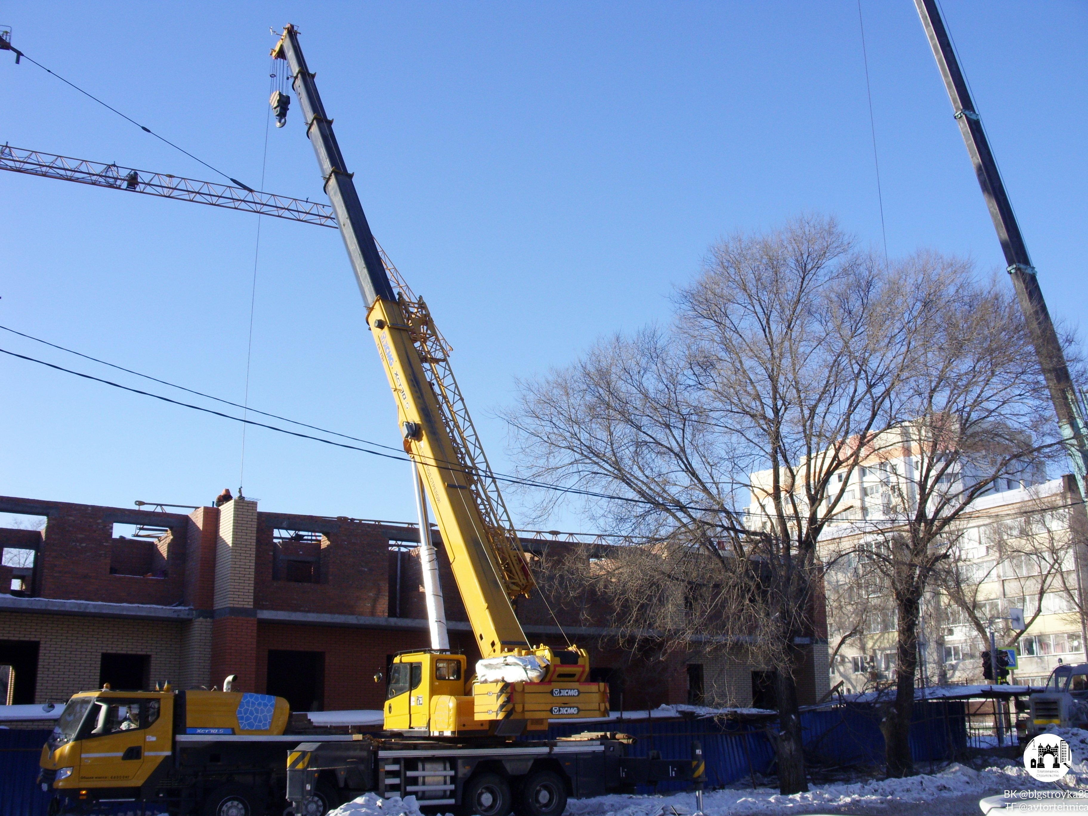

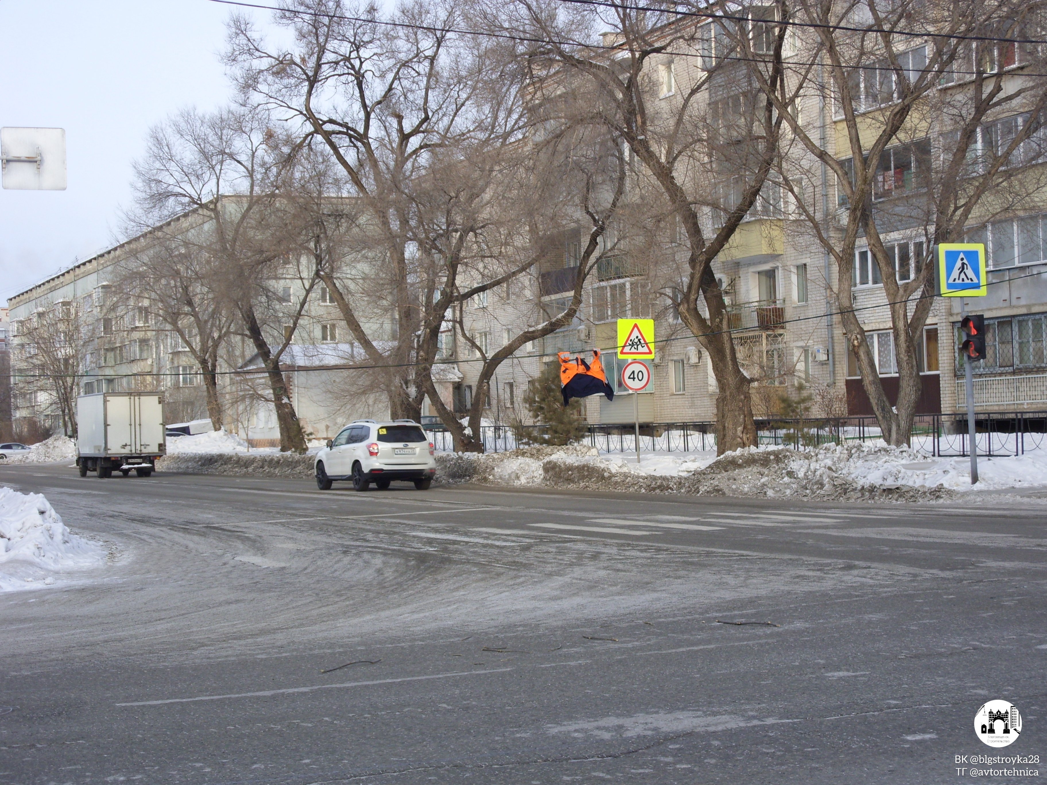

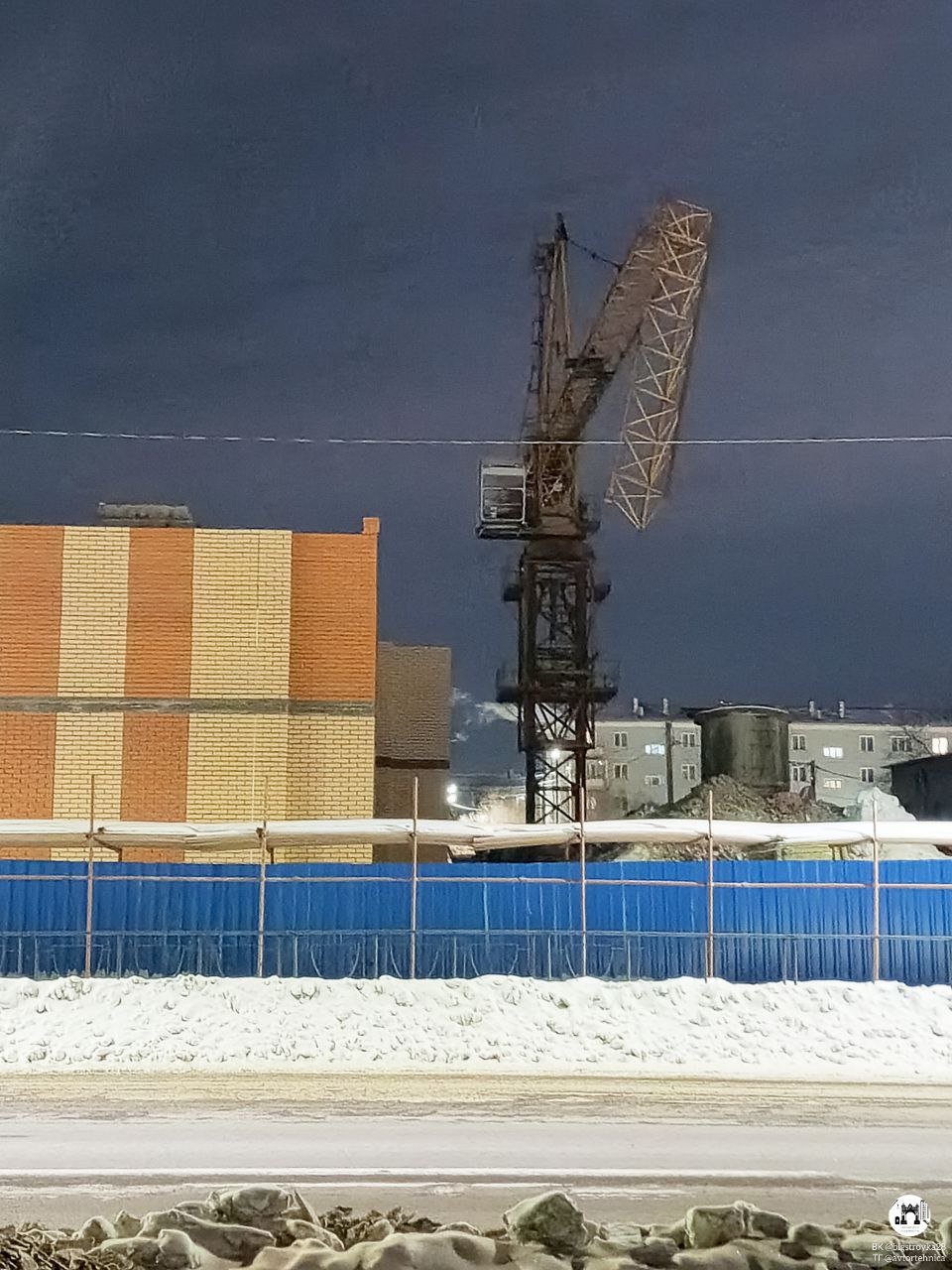

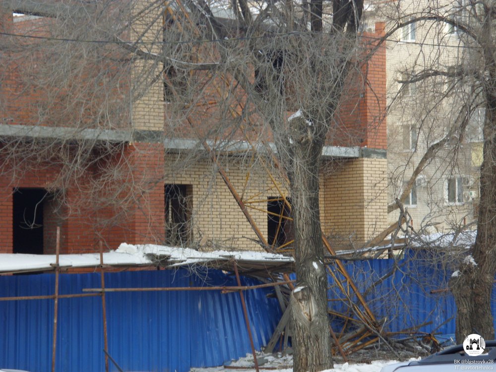

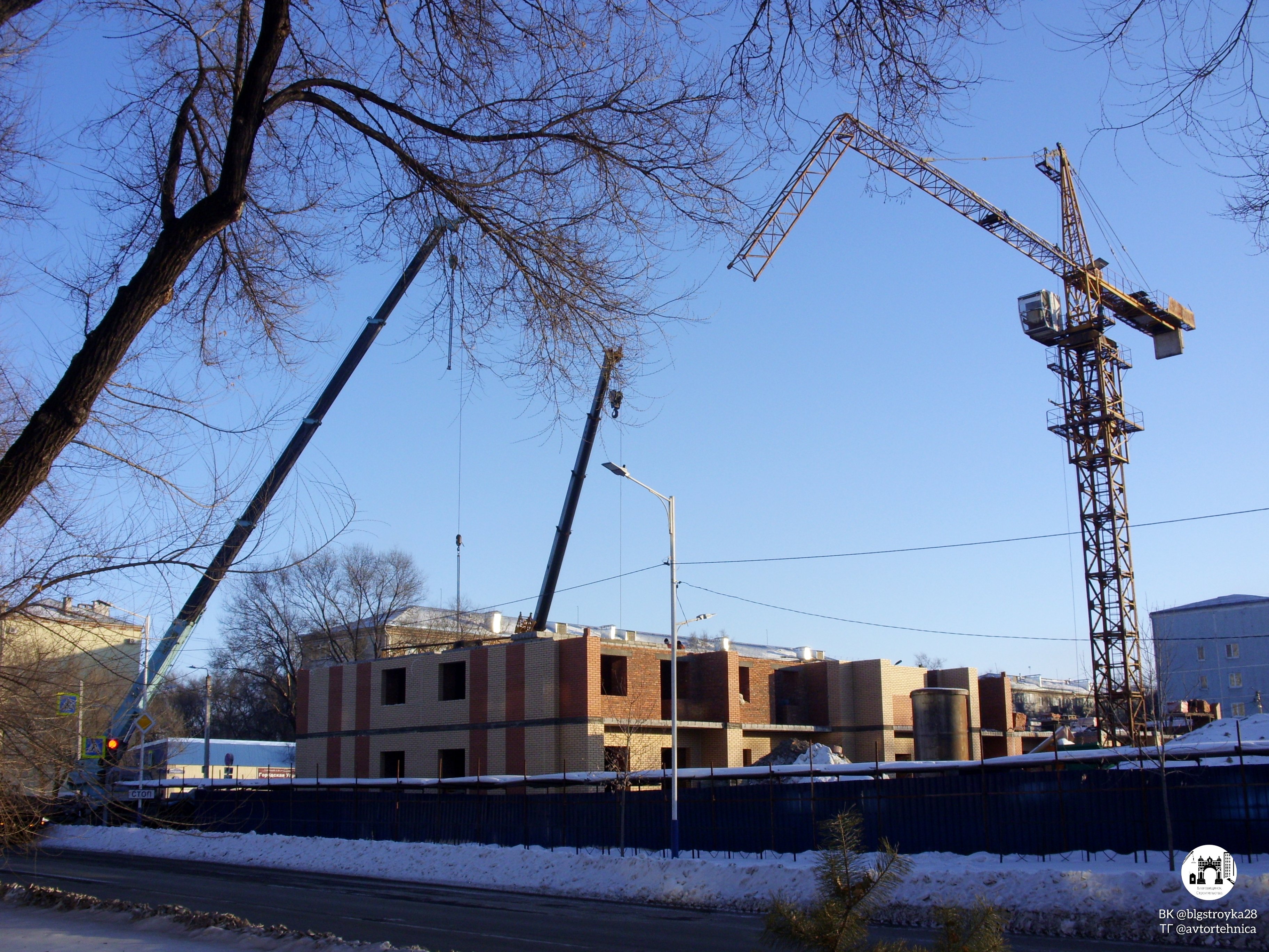

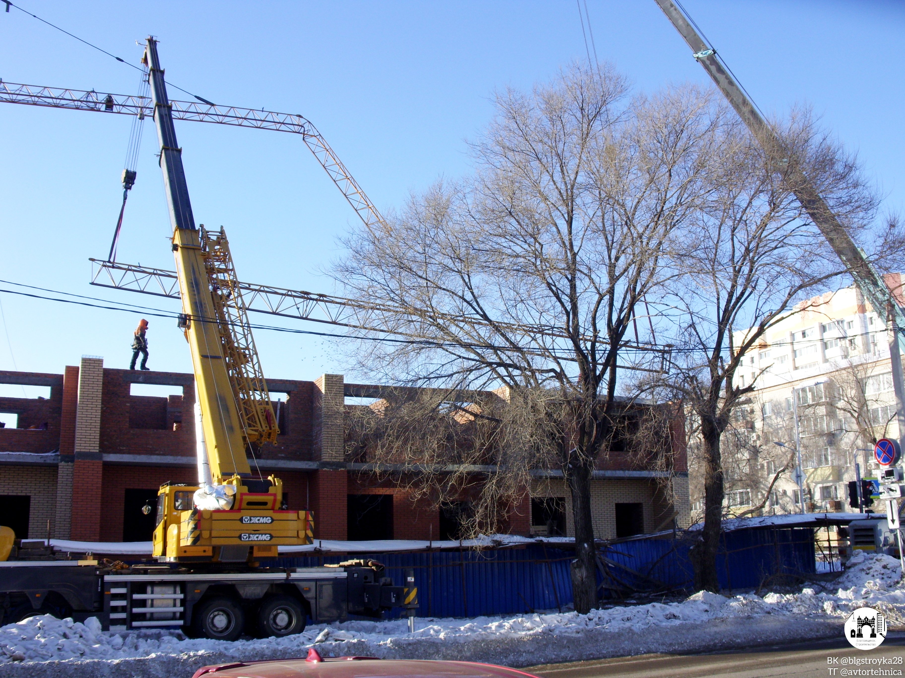

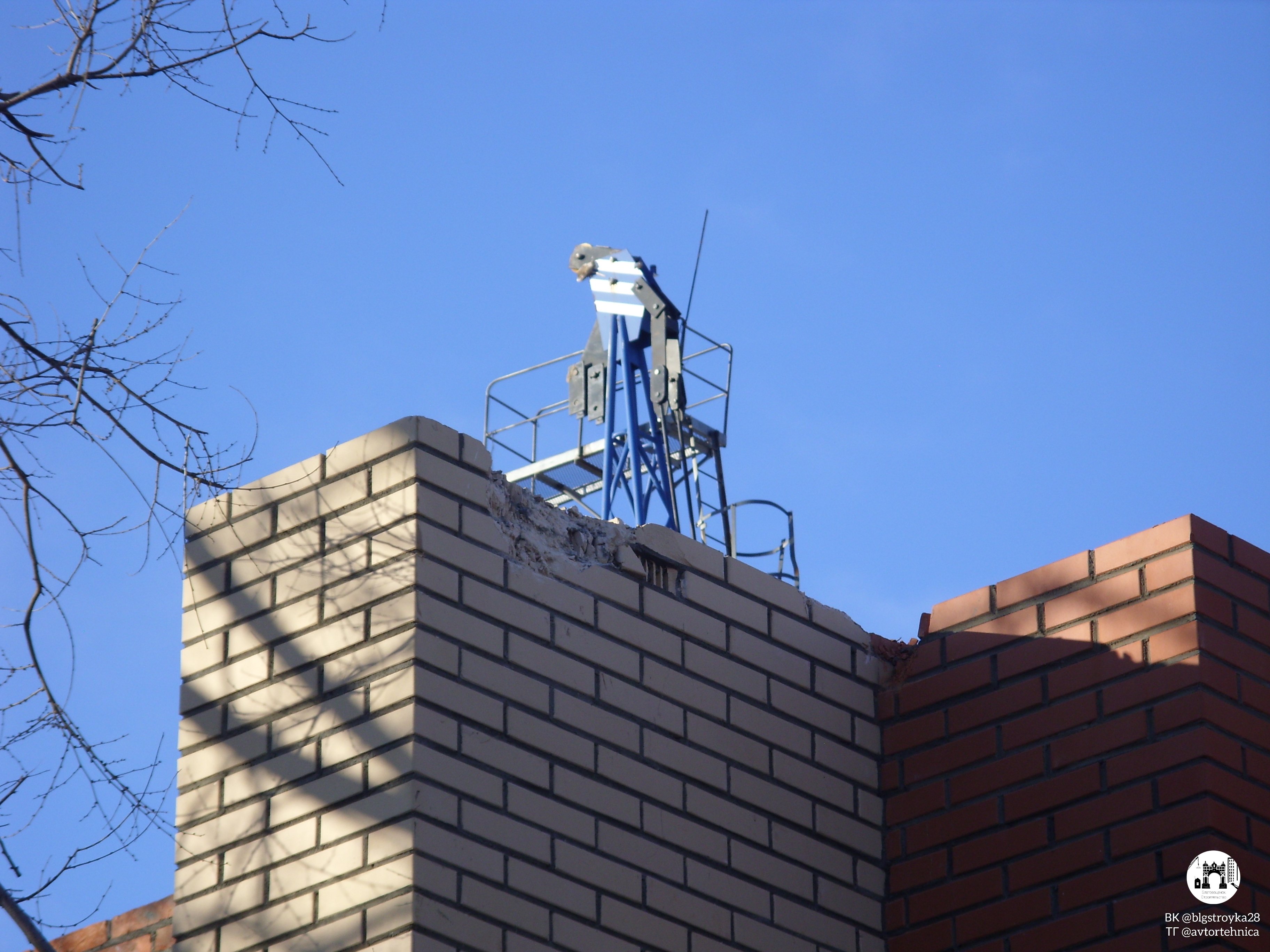

Только что, Alex178rus сказал:
А что на 4-й фотке за отверстие в кровле пятиэтажки? Ремонт кровли зимой?
Да. Начинали в прошлом году ещё.
В 27.01.2026 в 13:48, Автор сказал:
Теоретически, так можно было скрутить стрелу при повороте до полного его останова путем принудительного наложения тормозов поворота.

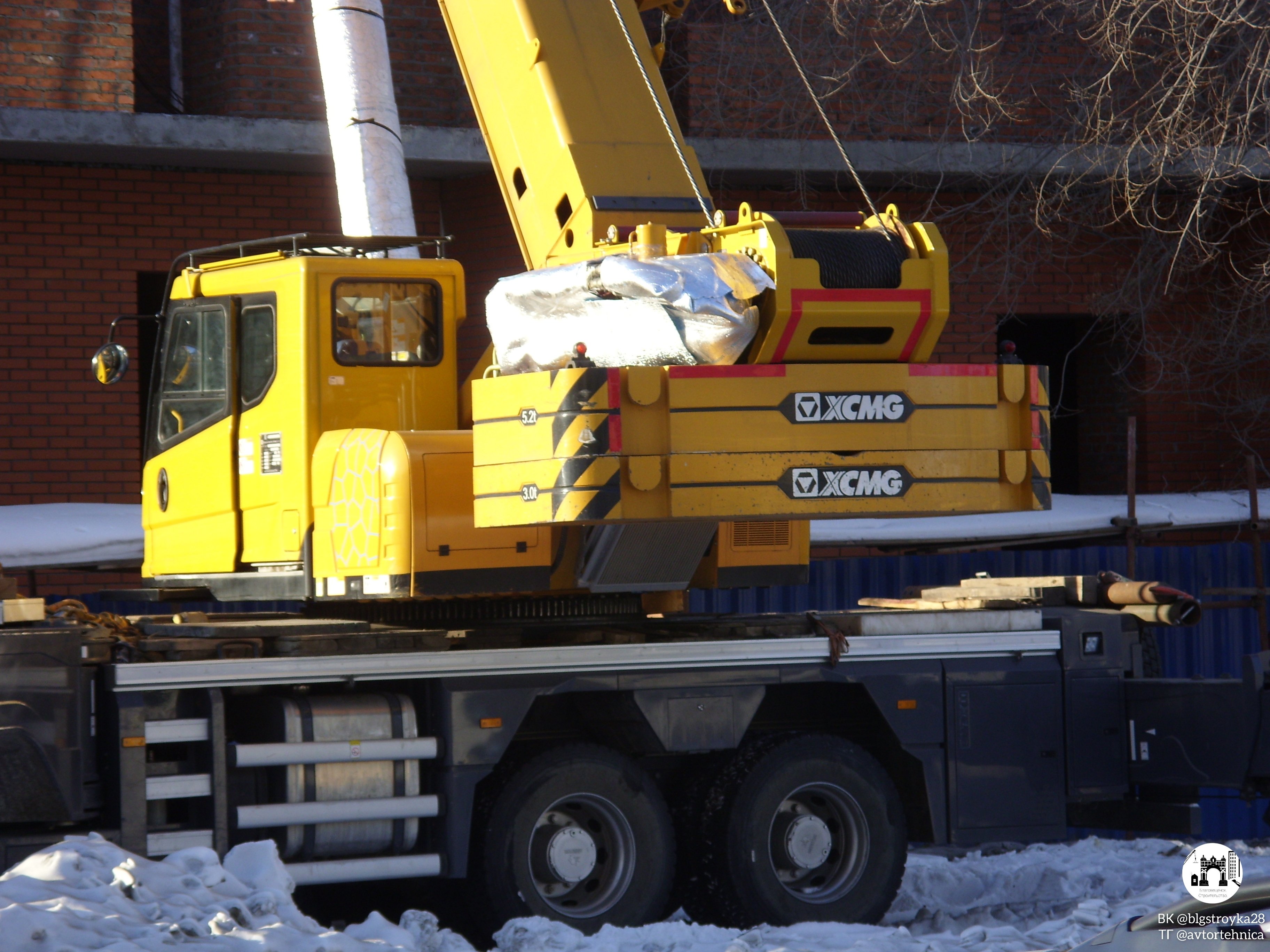

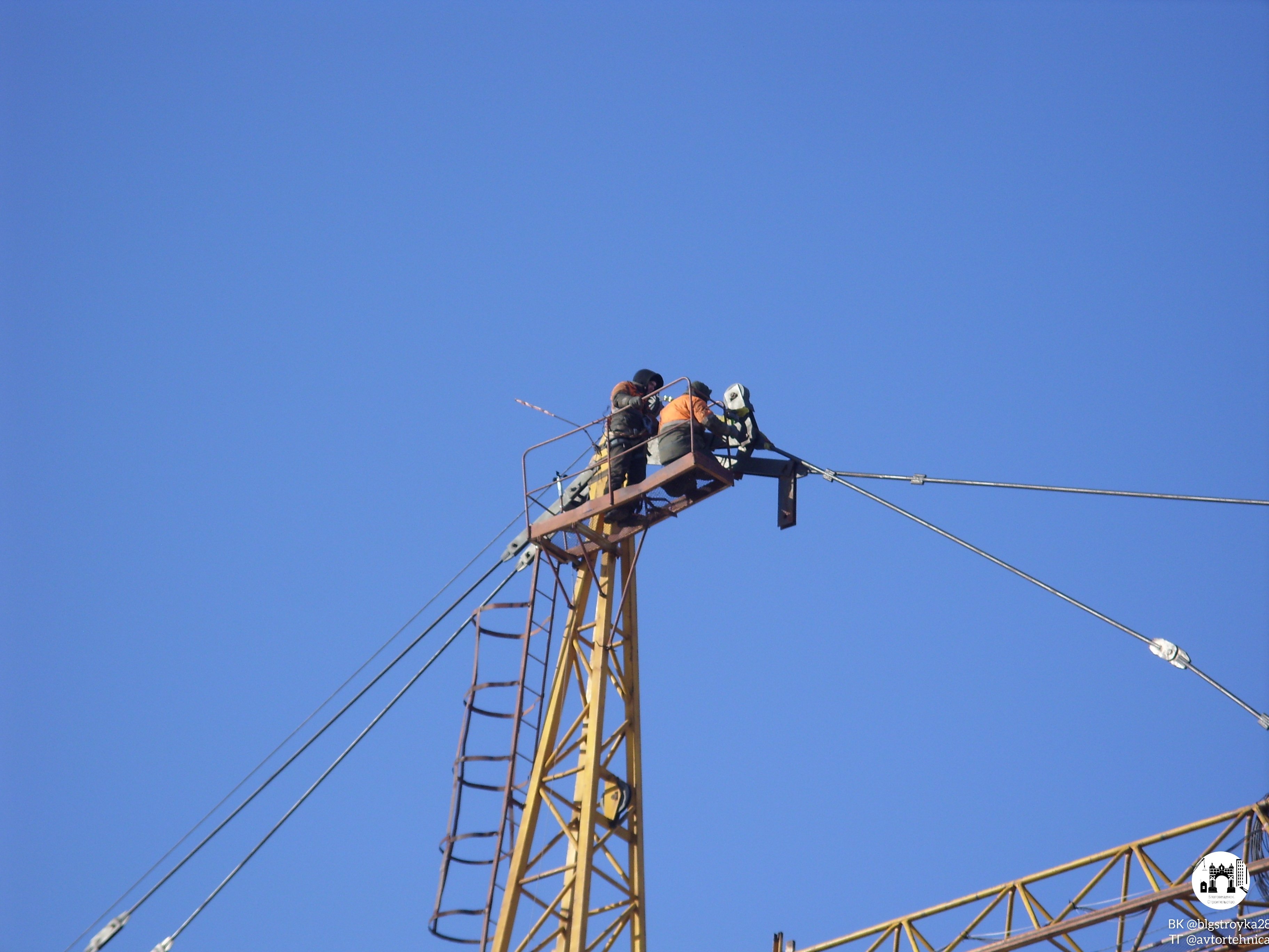

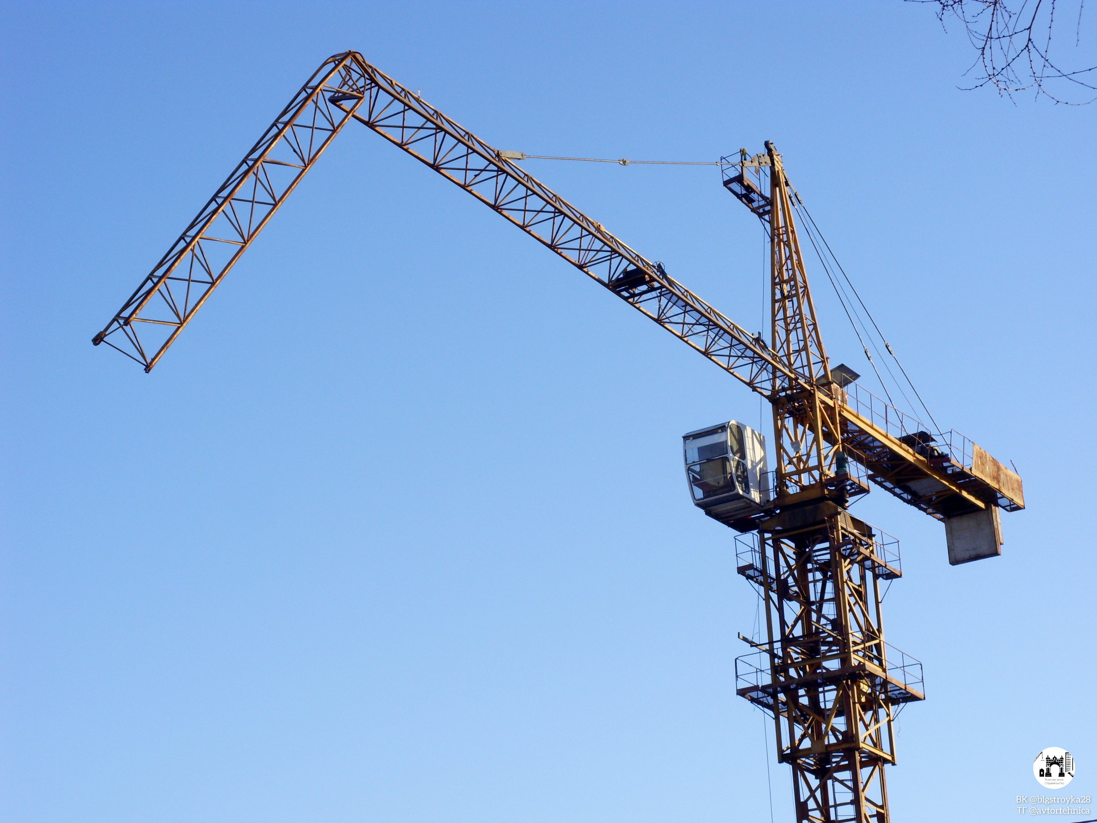

6 часов назад, Автор сказал:

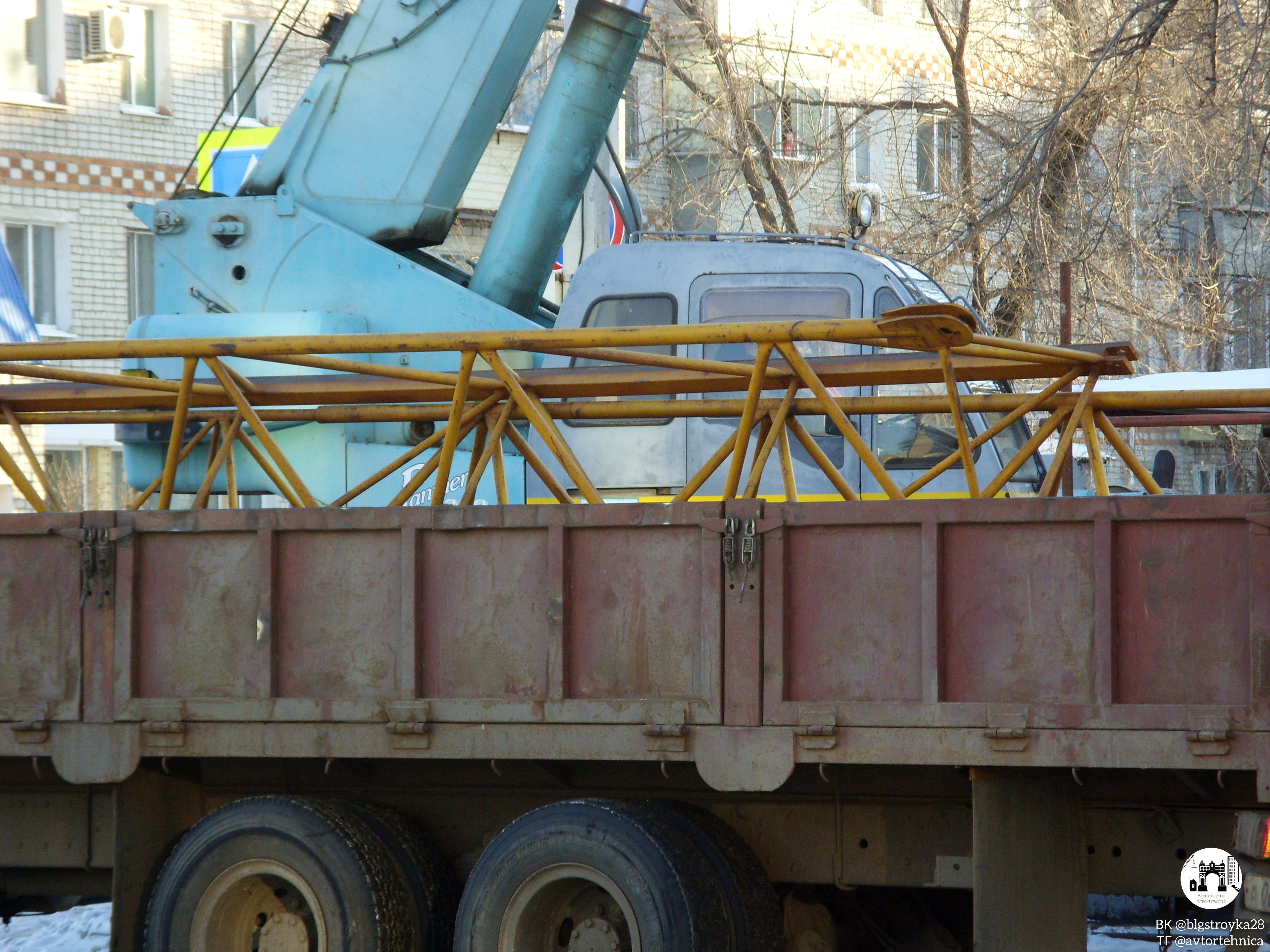

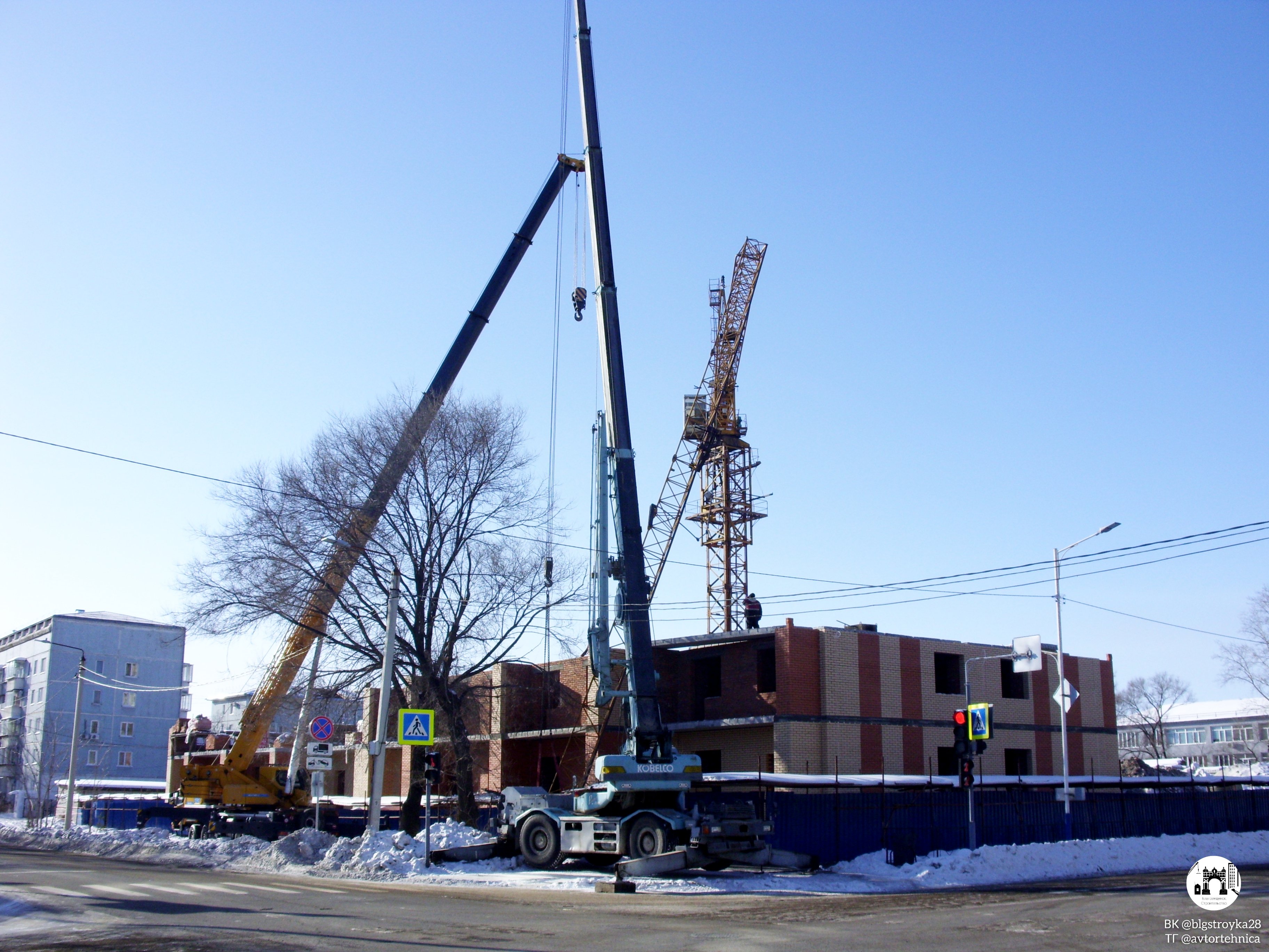

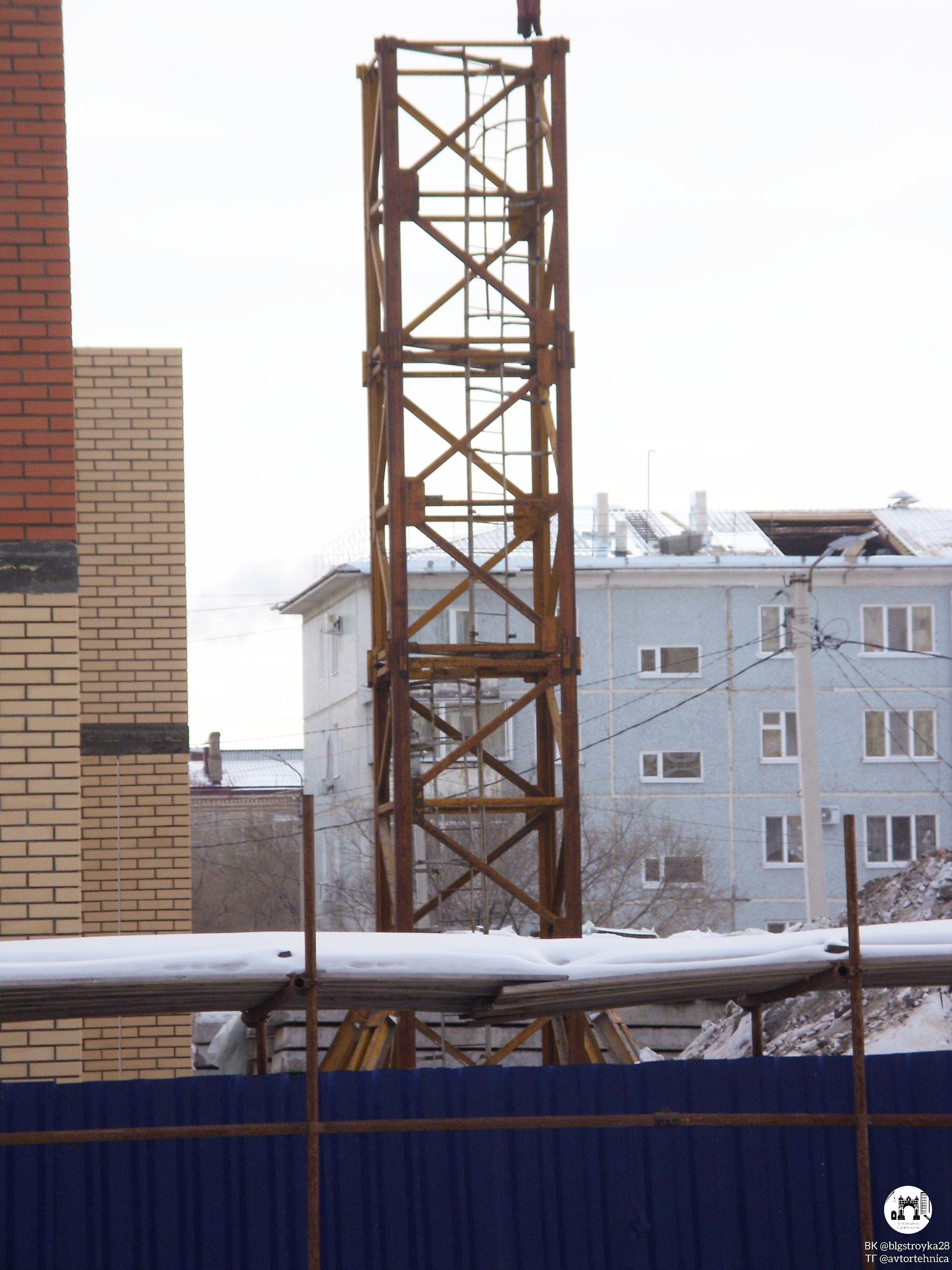

QTZ демонтирован.
С виду, кажется заменить пару секций стрелы, канаты и можно дальше эксплуатировать, хотя на деле там может все серьезно.
В 29.01.2026 в 03:43, AmuseSBor сказал:
Может и так, но менять поломанные секции не на что, полагаю.
В 27.01.2026 в 16:49, Tompfmych сказал:
3,4 тонны масса плиты
Фотки монтажа нового крана тут

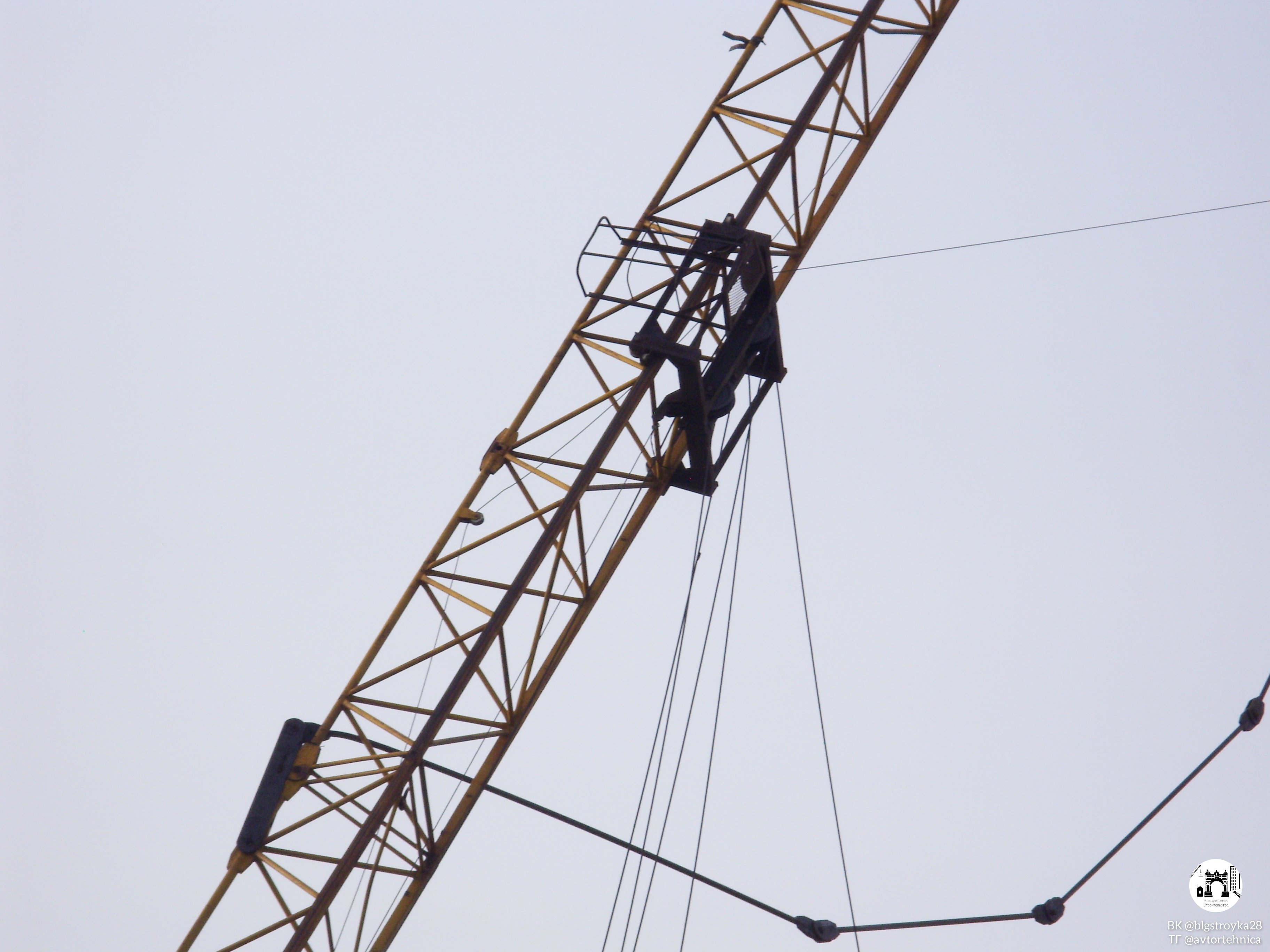

В 28.01.2026 в 21:43, AmuseSBor сказал:

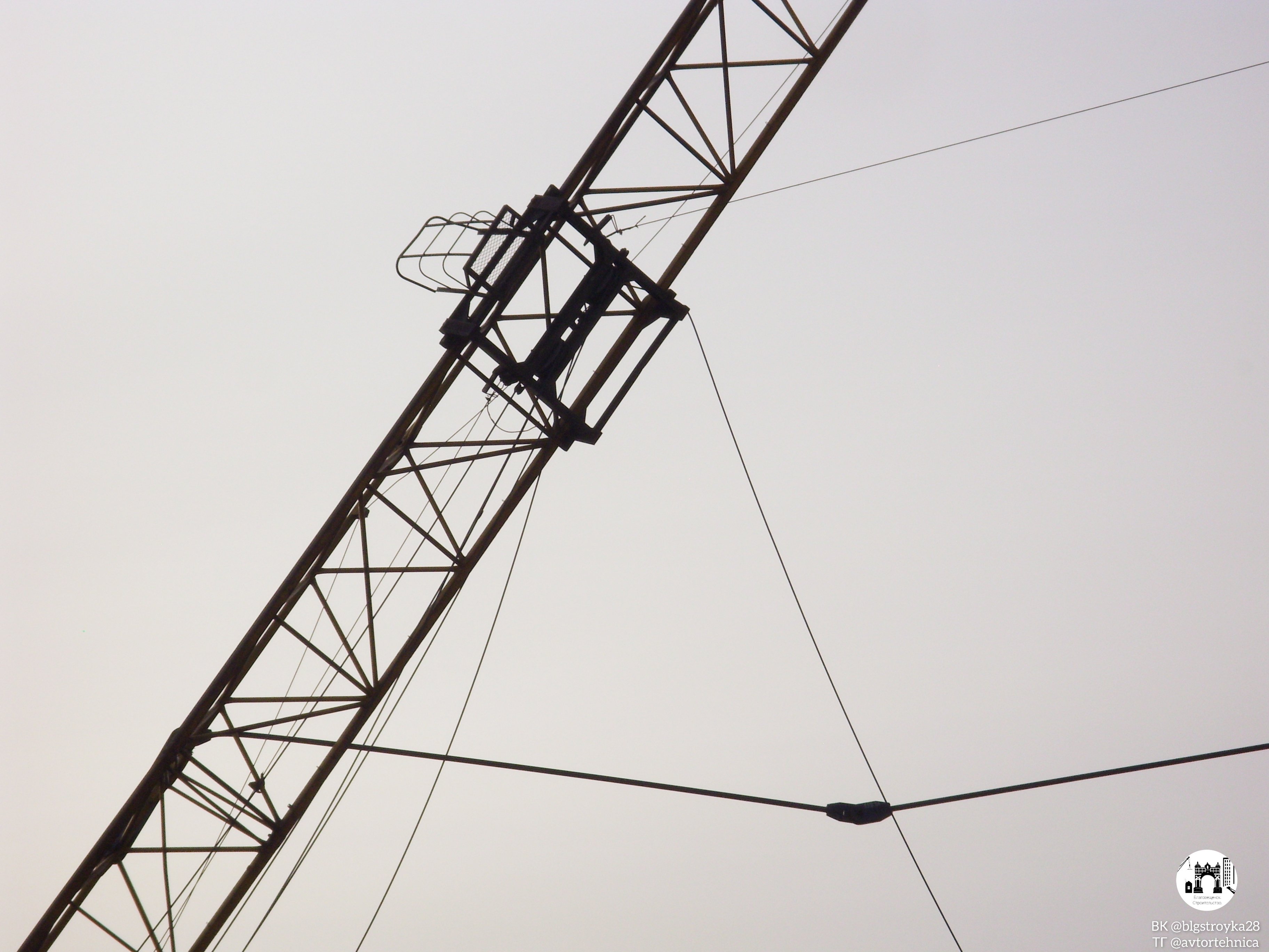

Стрела в утиль целиком! Все это будет на учёте в соответствующих инстанциях,хотя может там и проще в этом городе!
Не понятно что они там цацкались с этим расчалом,и стрелой! Укладывали,опускали,как будто все новое!
Всех учат работать тормозами на поворот,но сломать так стрелу чисто тормозами что то я сомневаюсь,каретка же не по верхнему поясу стрелы кататьеться!)))
Сколько случаев когда при столкновении двух кранов,от силы удара даже гак вокруг стрелы перелетал,и ни чего не ломалось! А тут от штатного работы тормоза? Да как всегда человеческий фактор,чё он там делал,только ему известно! Я ездил на поломку 406,крановой как он уверен штатно работал,и как то случайно оторвал ему стрелу,все прорвалось,и рассчалы,и стрела!

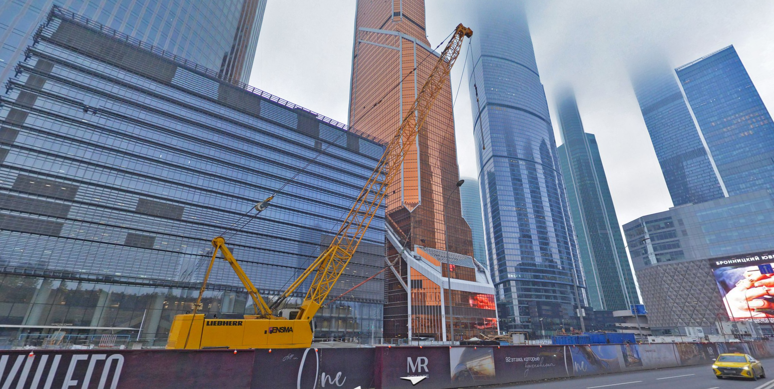

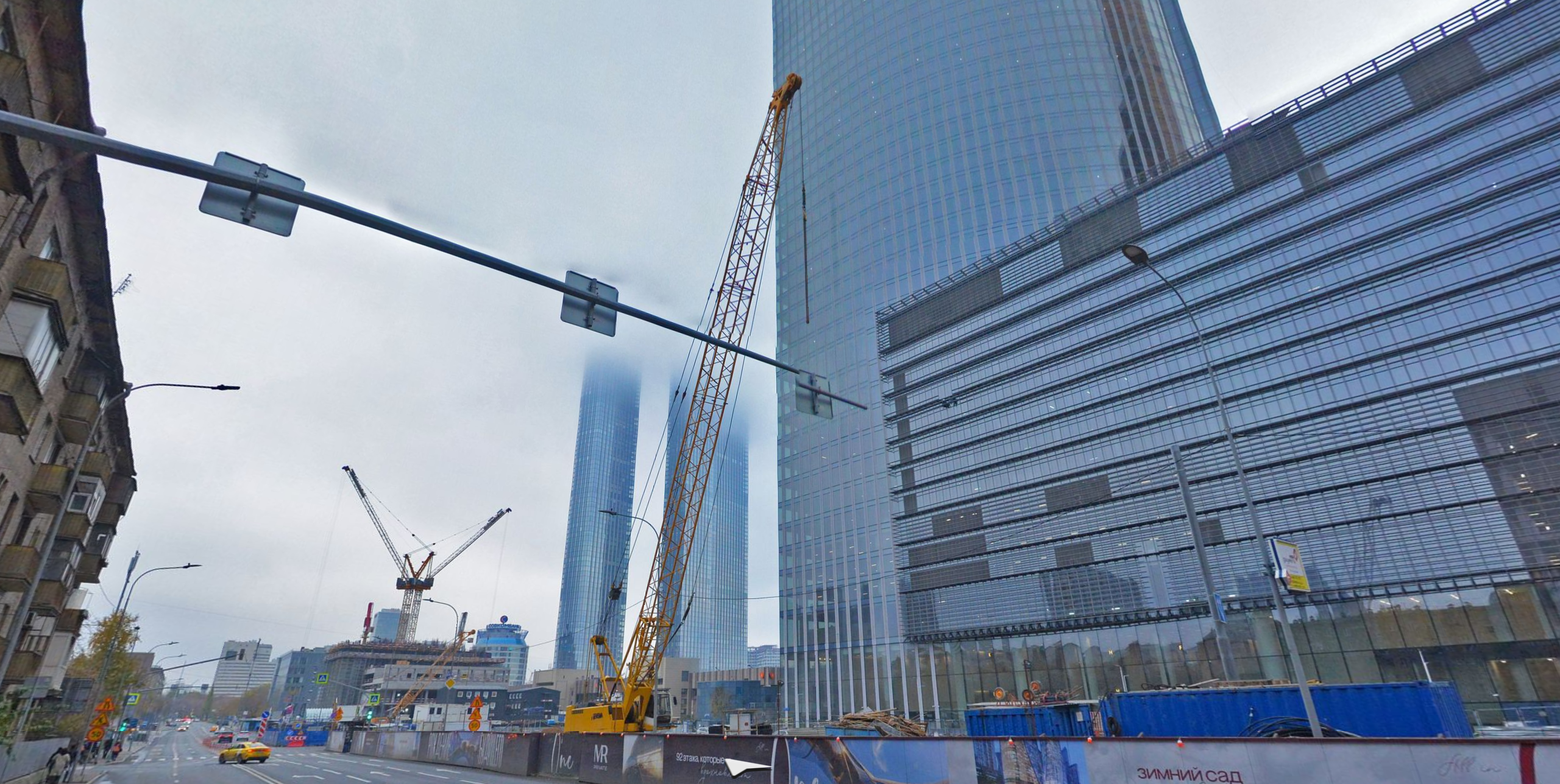

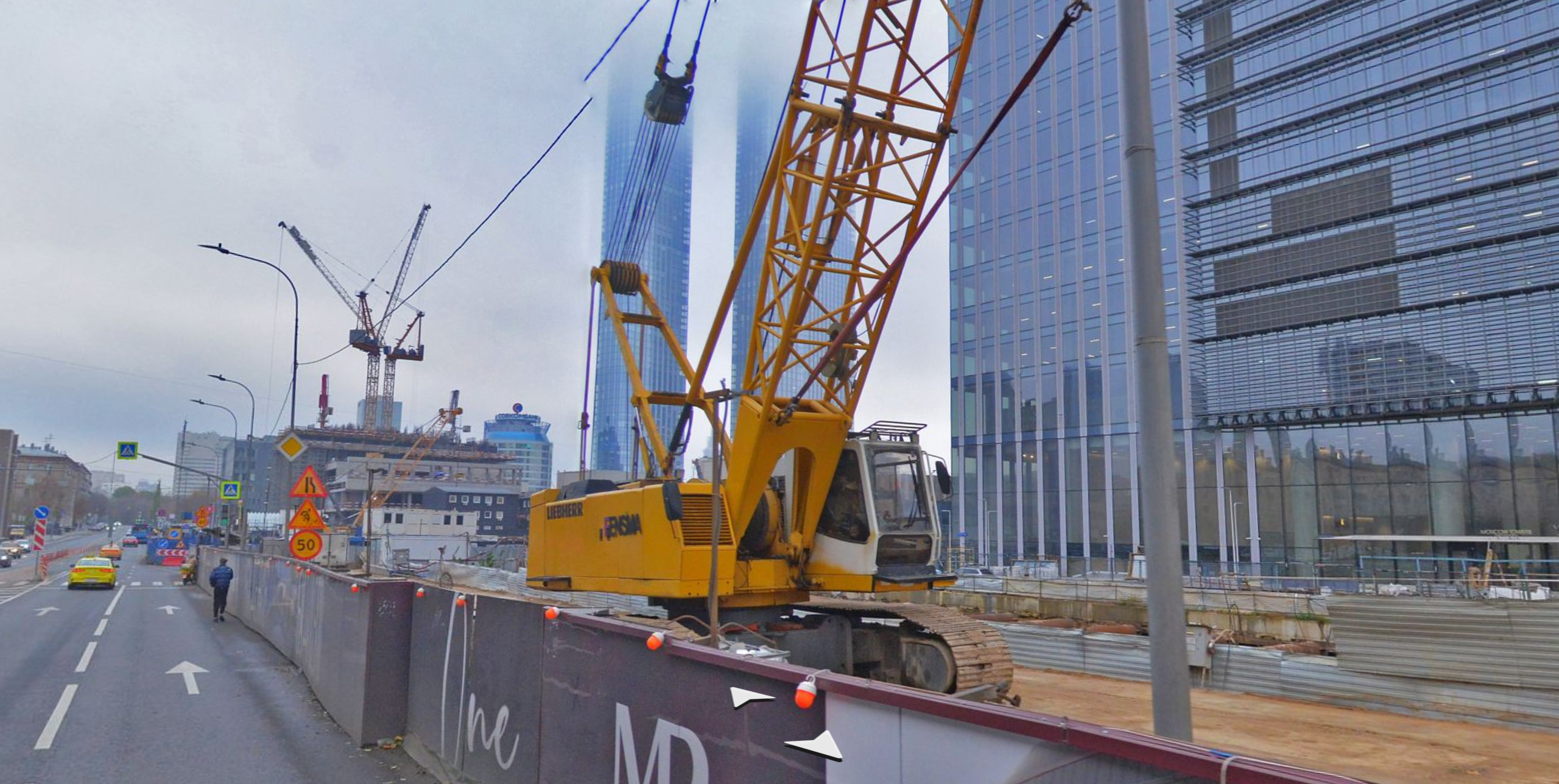

1 час назад, coles сказал:
Возле «Москва-Сити» рухнул строительный кран.
Это наверно Либхерр, который работал на башне "очко" (One), он там единственная гусянка был. Я в это время тоже был в сити, но до этого места не дошёл.
  • Like 3
2 часа назад, Sabaka сказал:
Там же на видео просматривается оголовок крана РДК.
