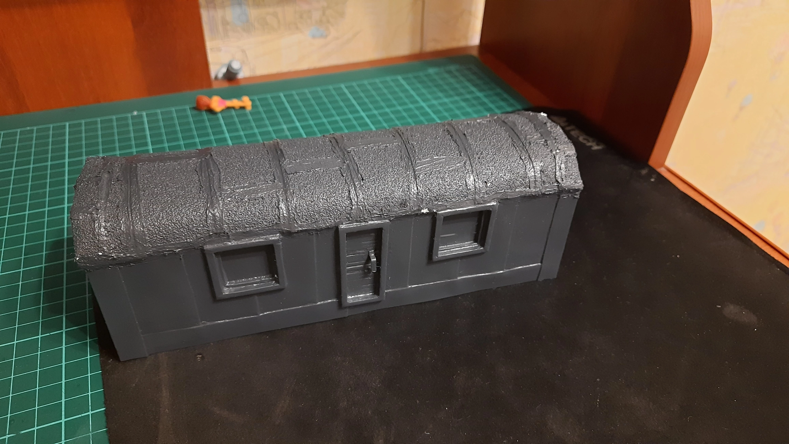

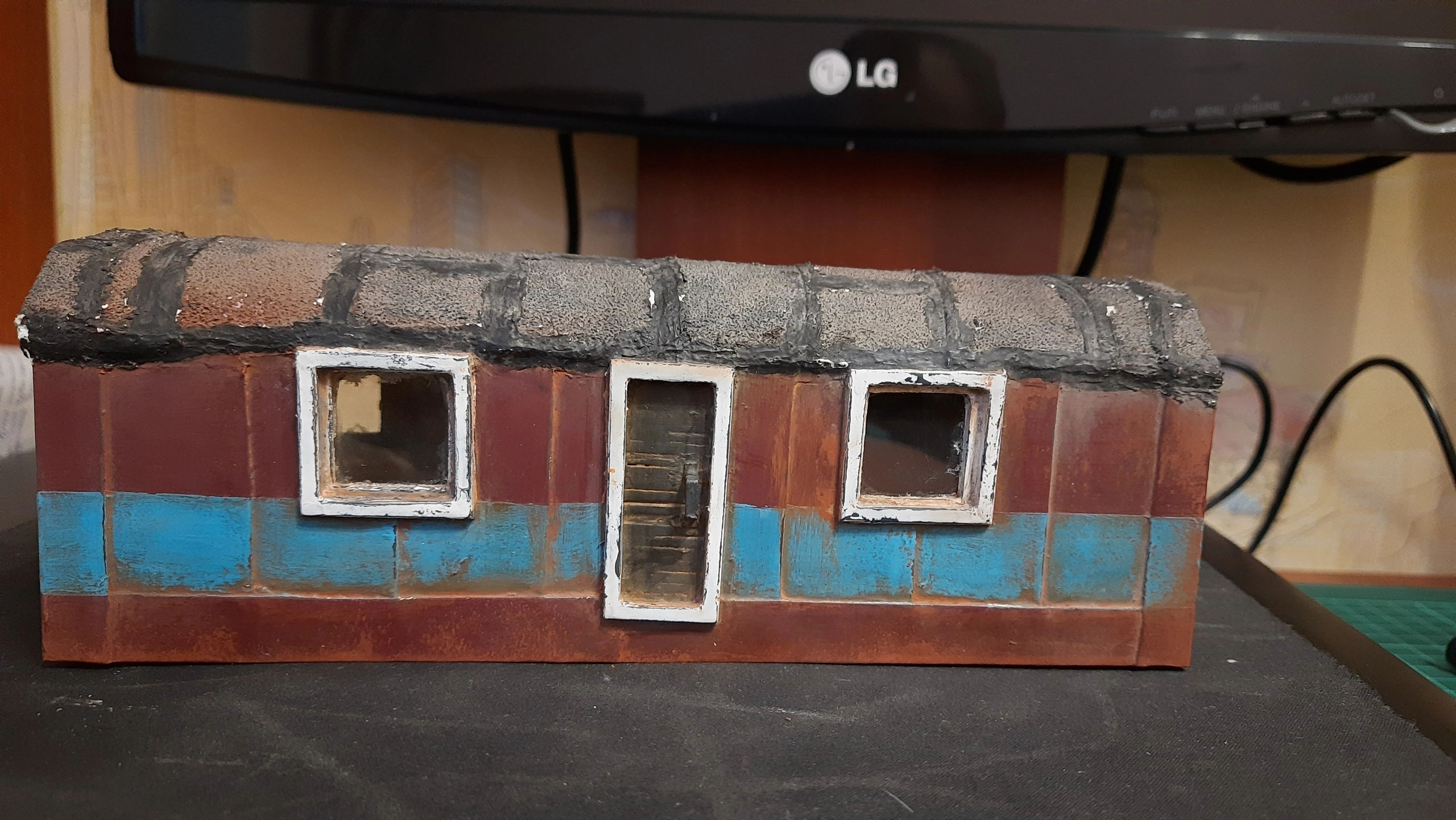

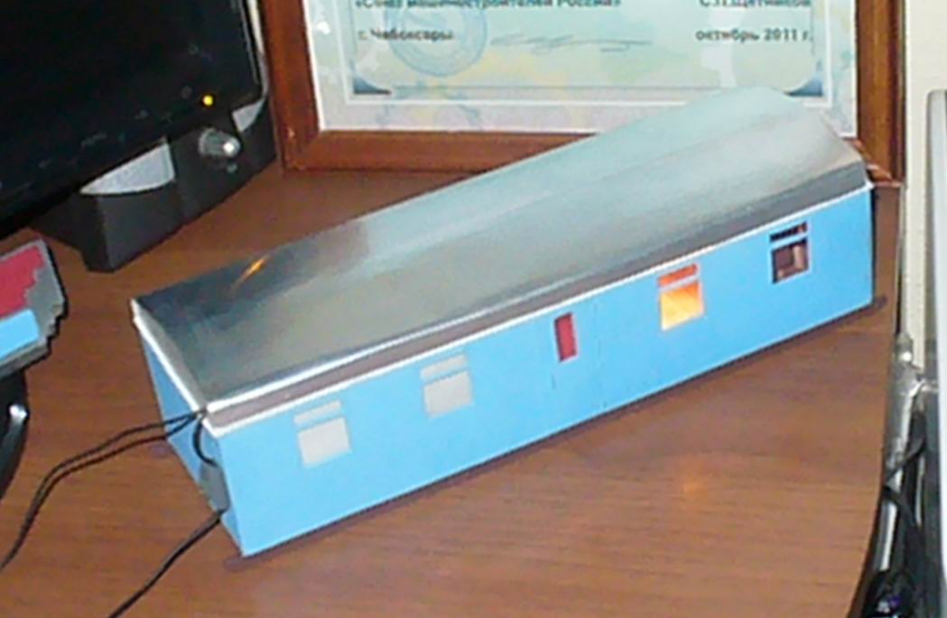

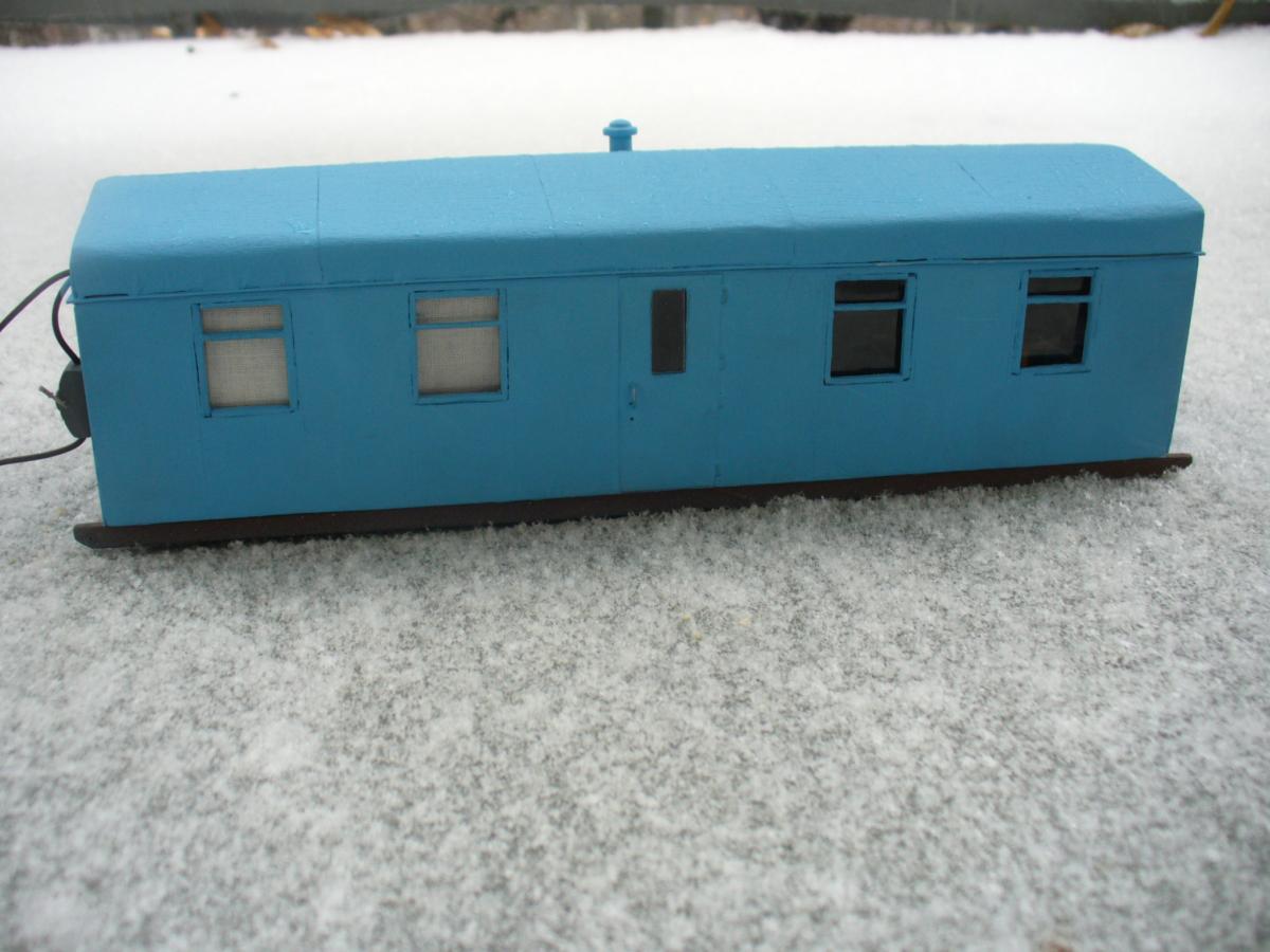

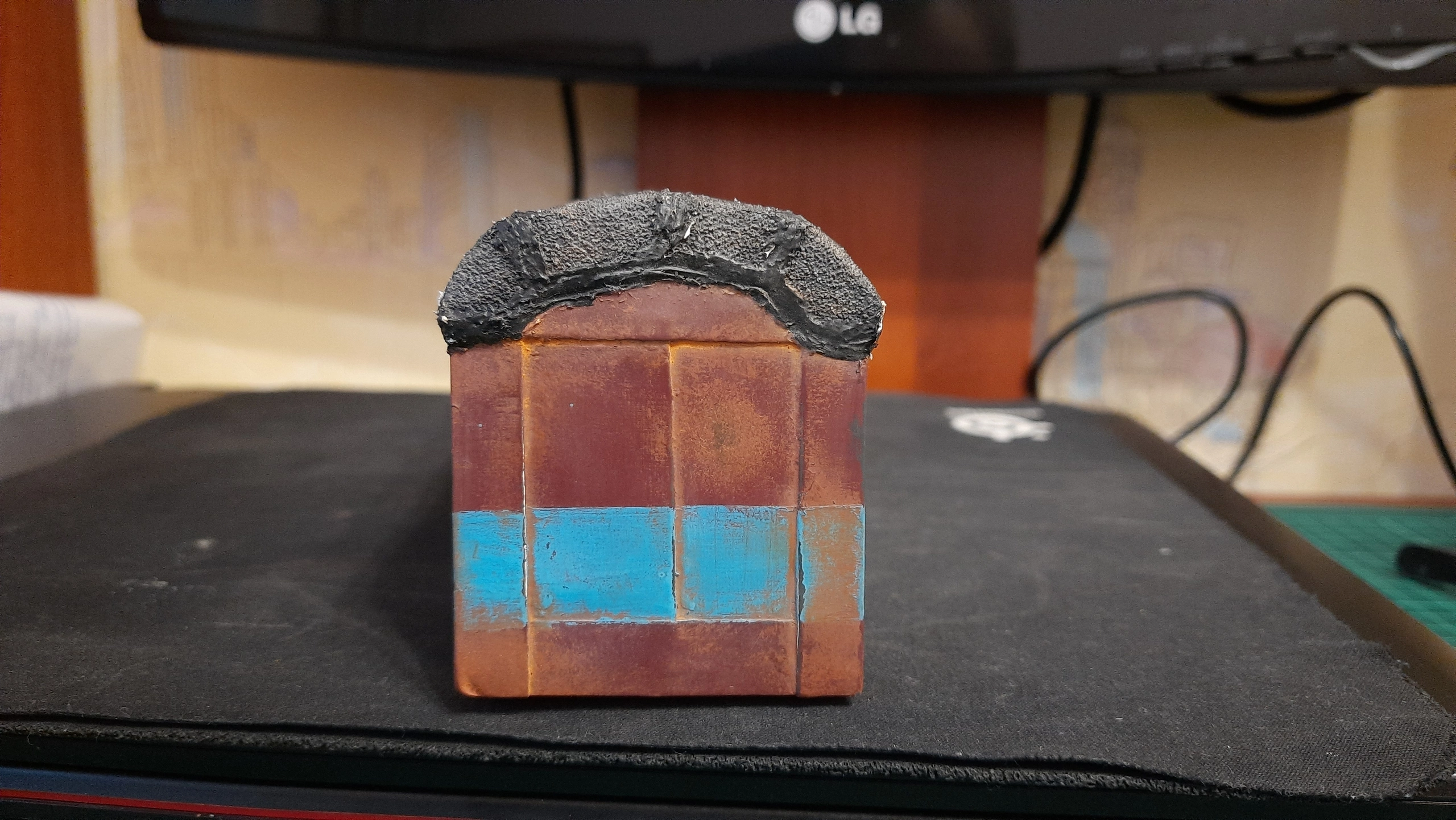

Наконец то вымучил... На этот раз так же, как и с предыдущей будкой, постарался сделать с налётом неаккуратности. Ибо, первые бытовки смотрелись черезчур гламурно и блестели. Итак - 4я будочка в строю!

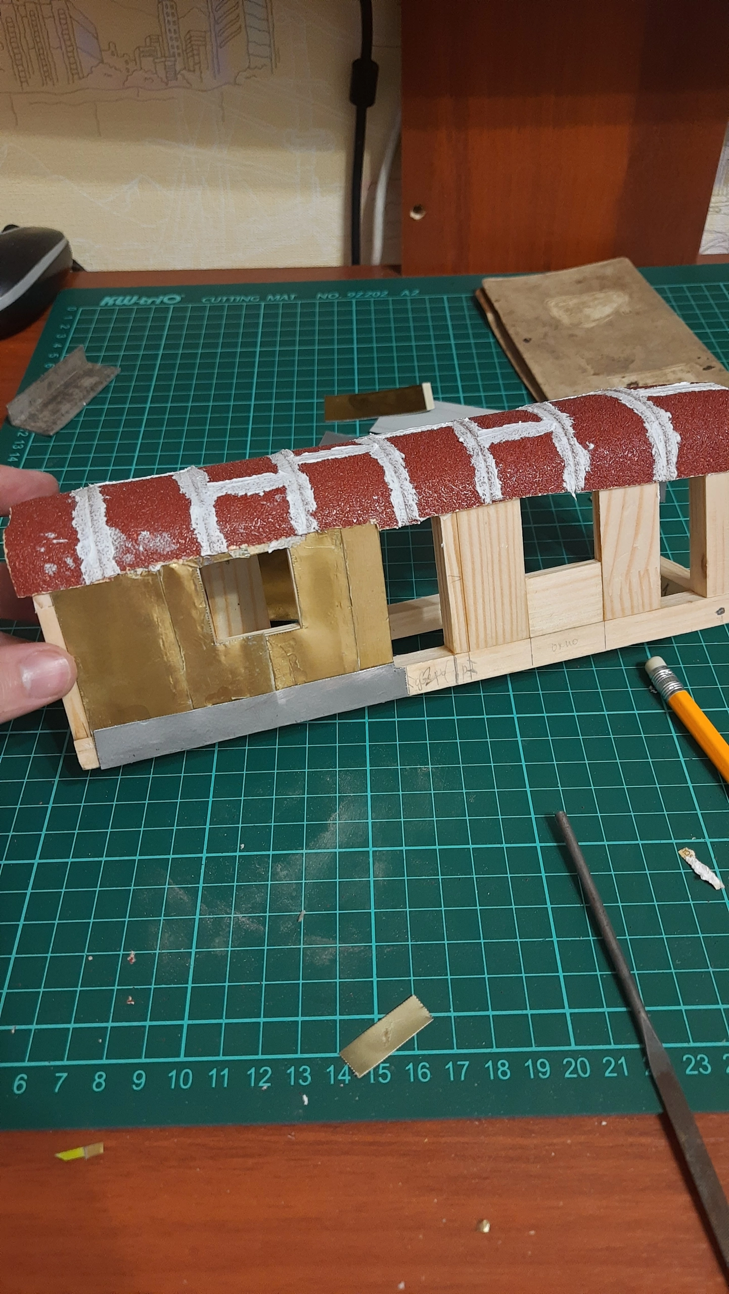

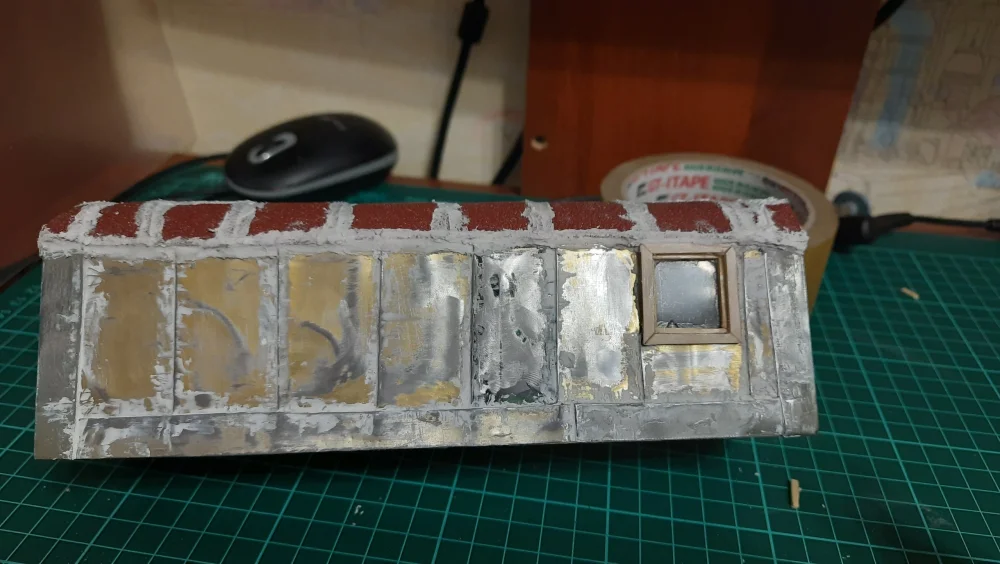

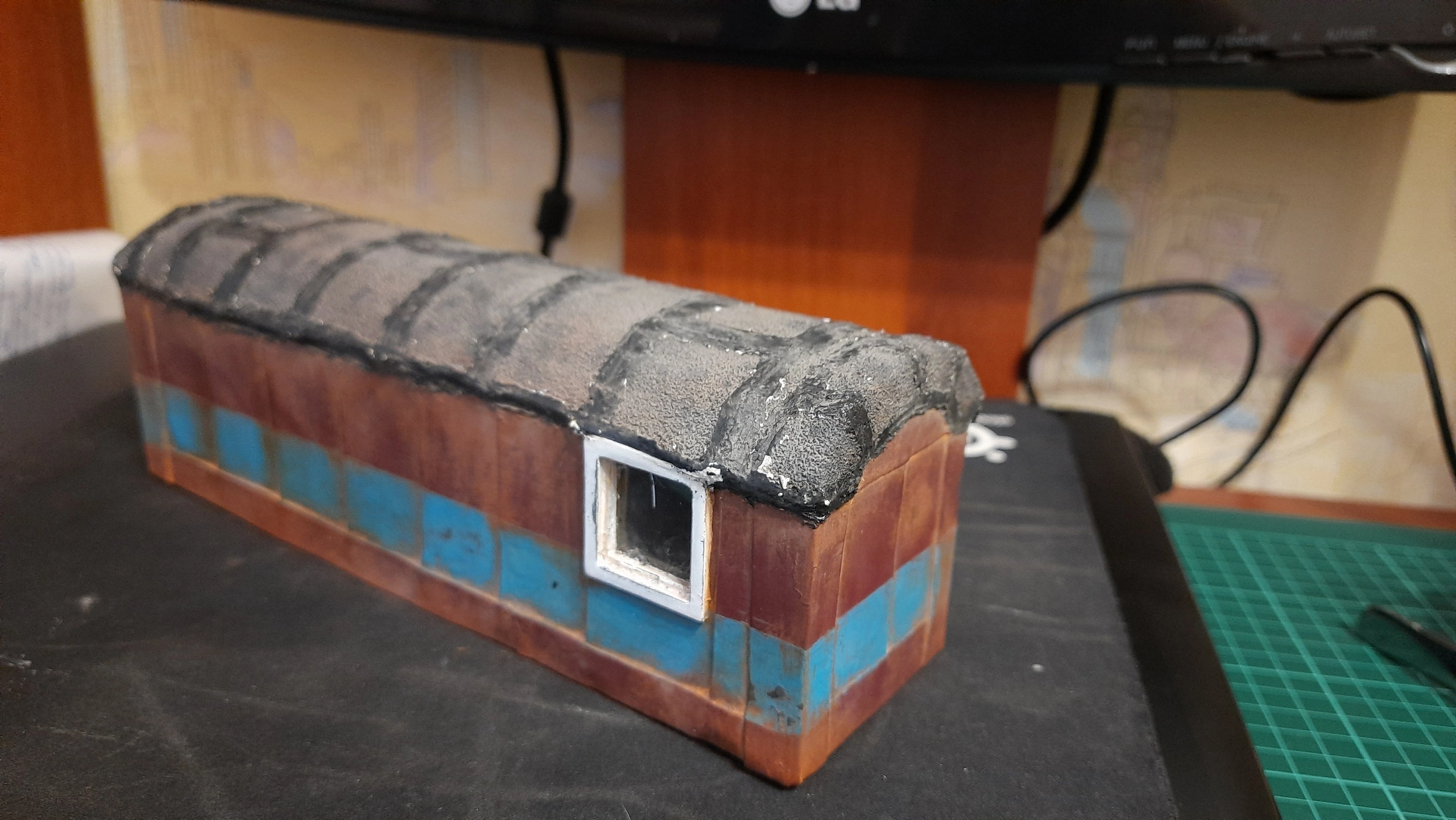

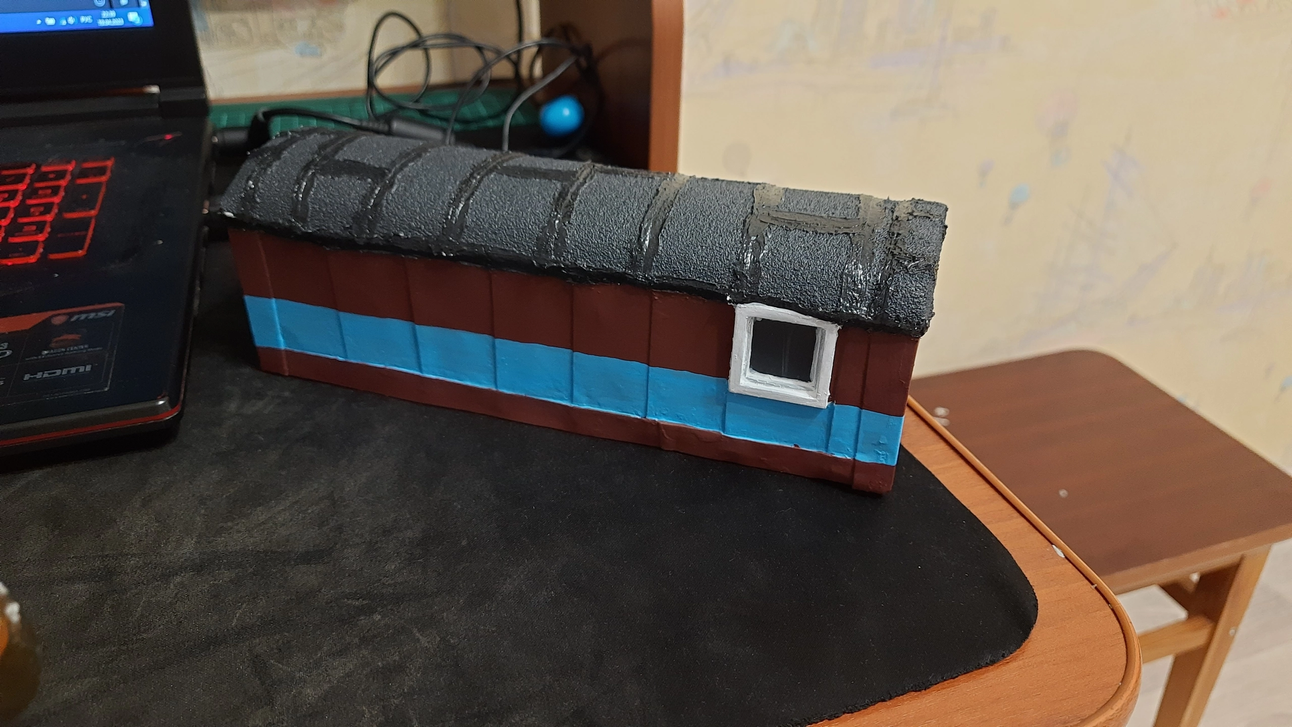

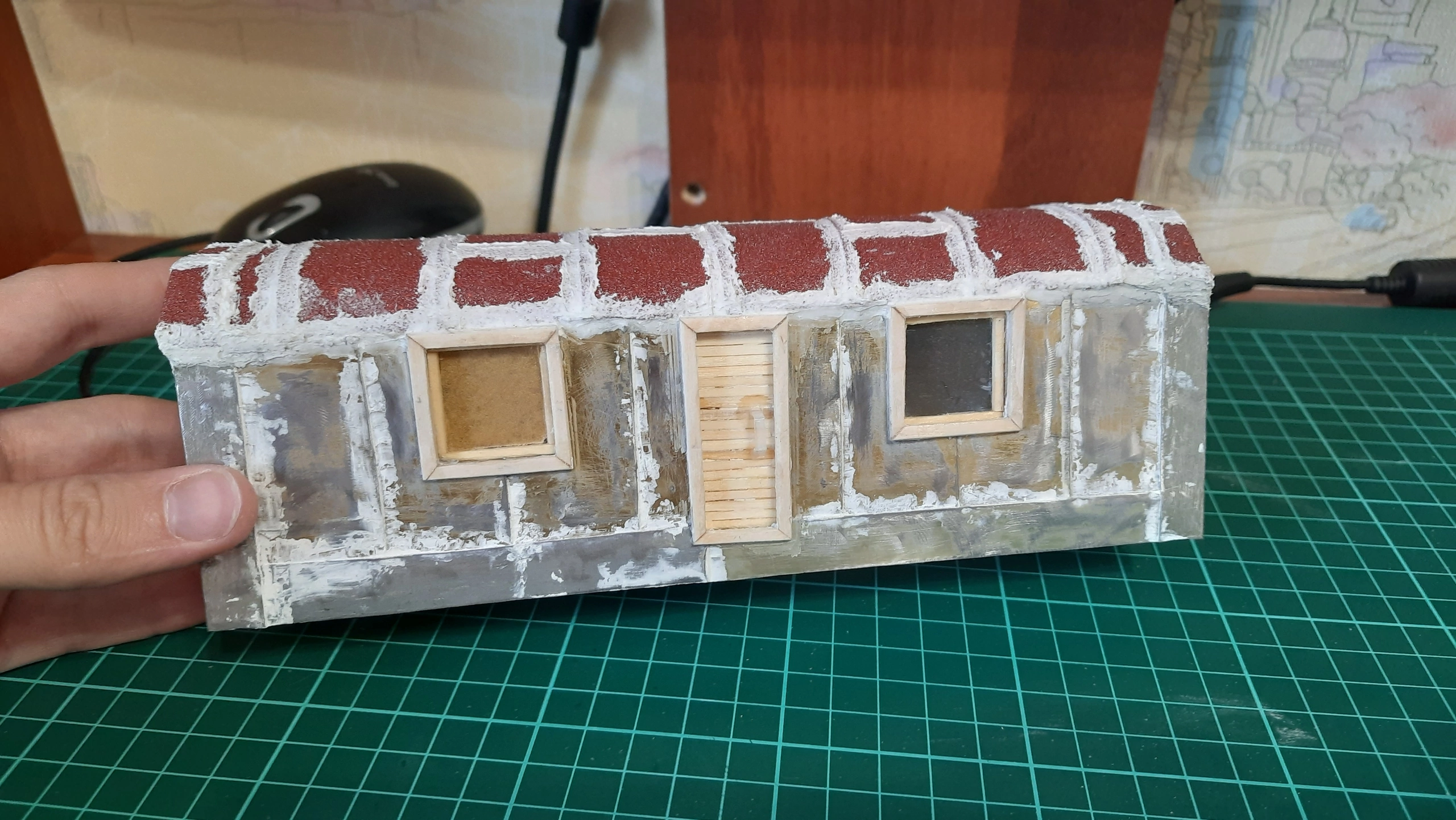

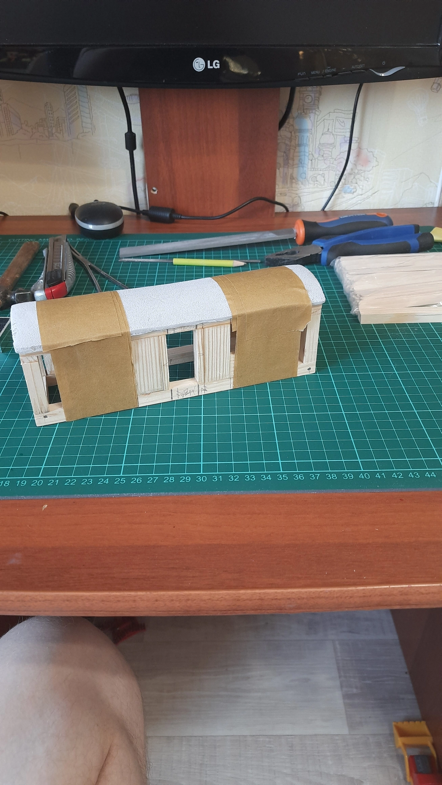

Ну раз тема для бытовок общая, выложу свои потуги в моделировании чего либо) первый опыт, много ошибок, но первый блин комом, все по классике.

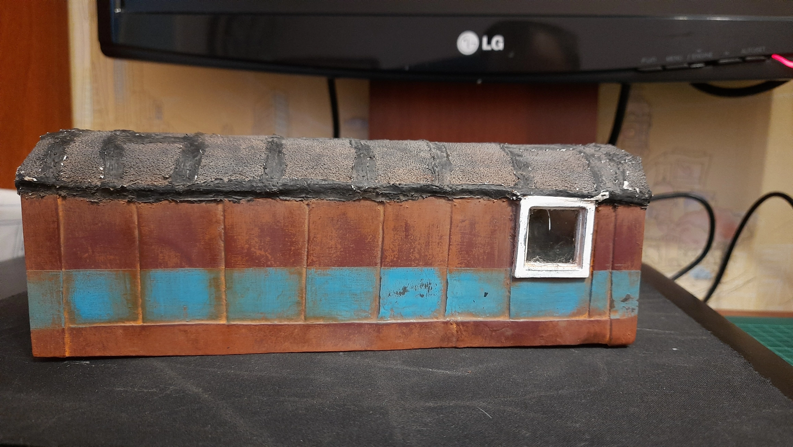

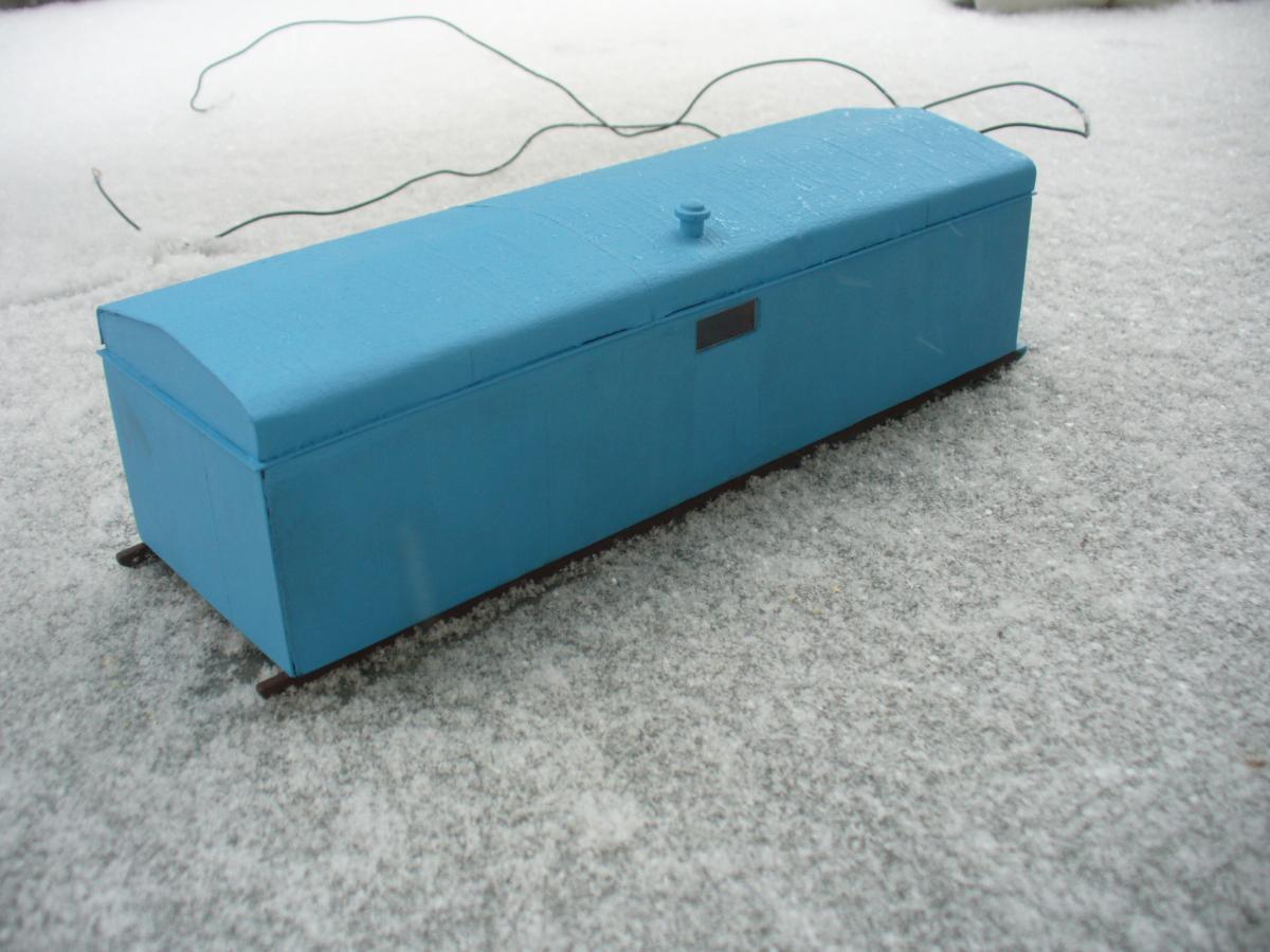

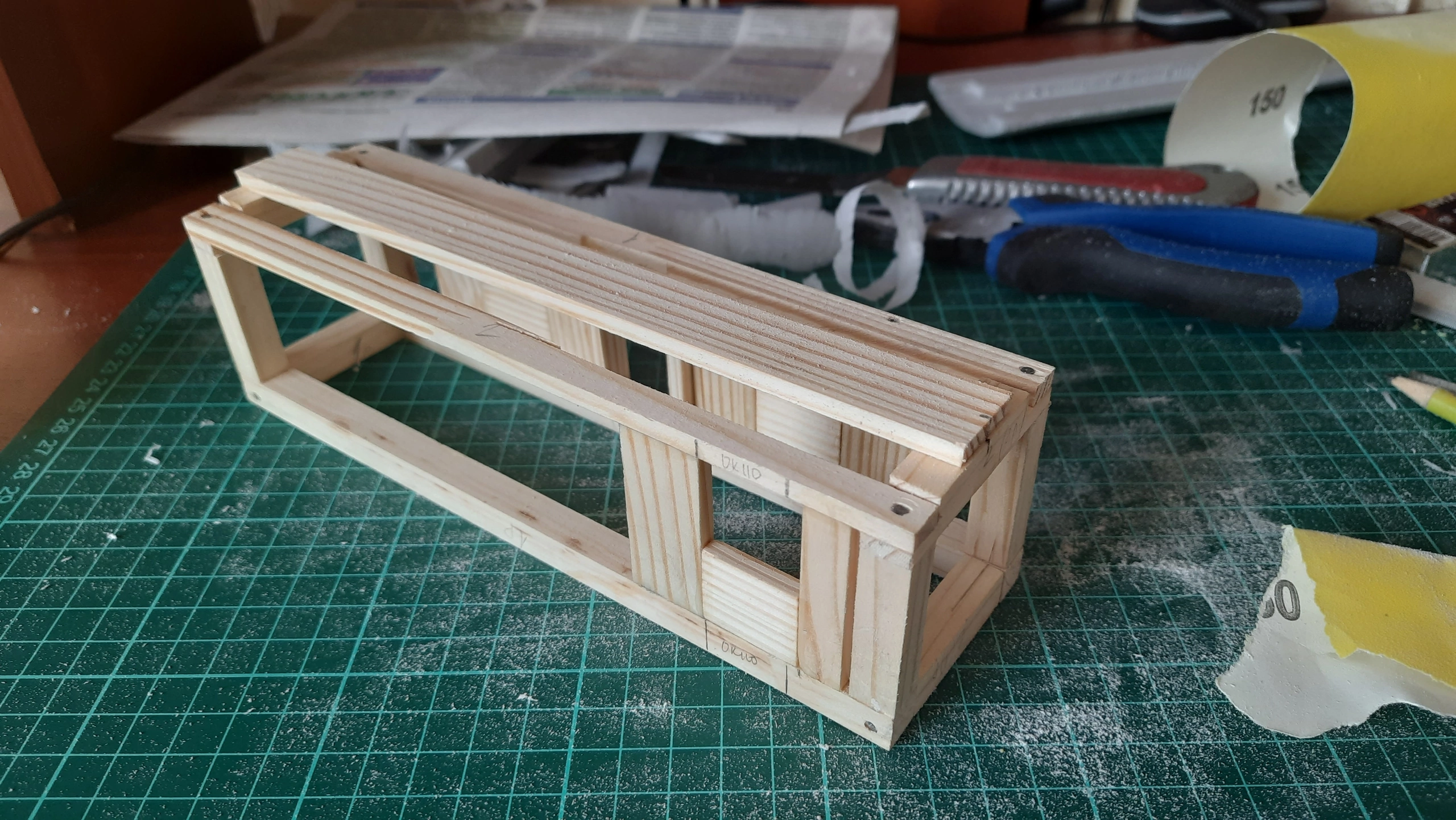

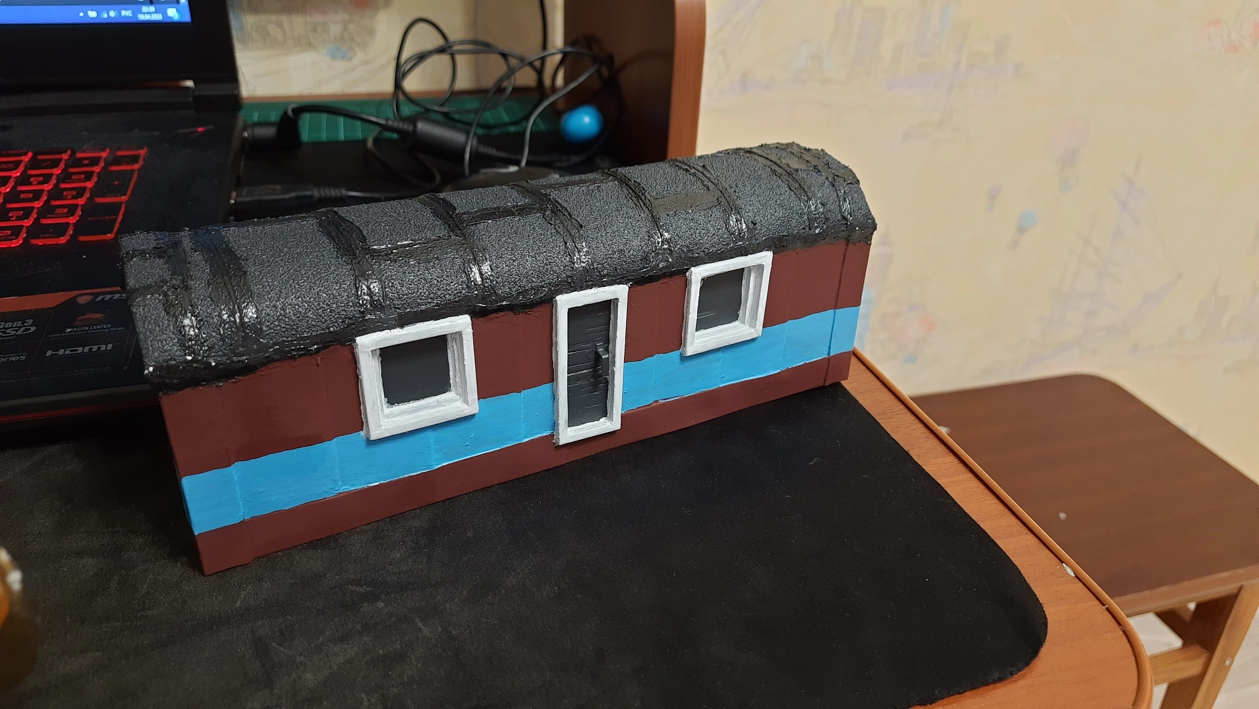

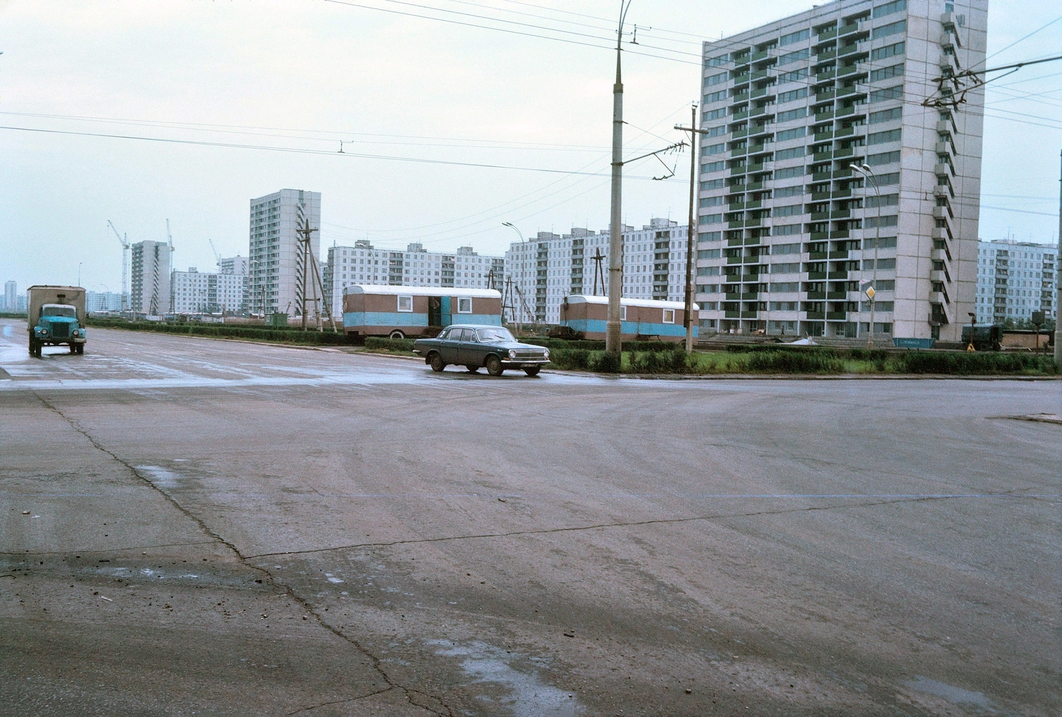

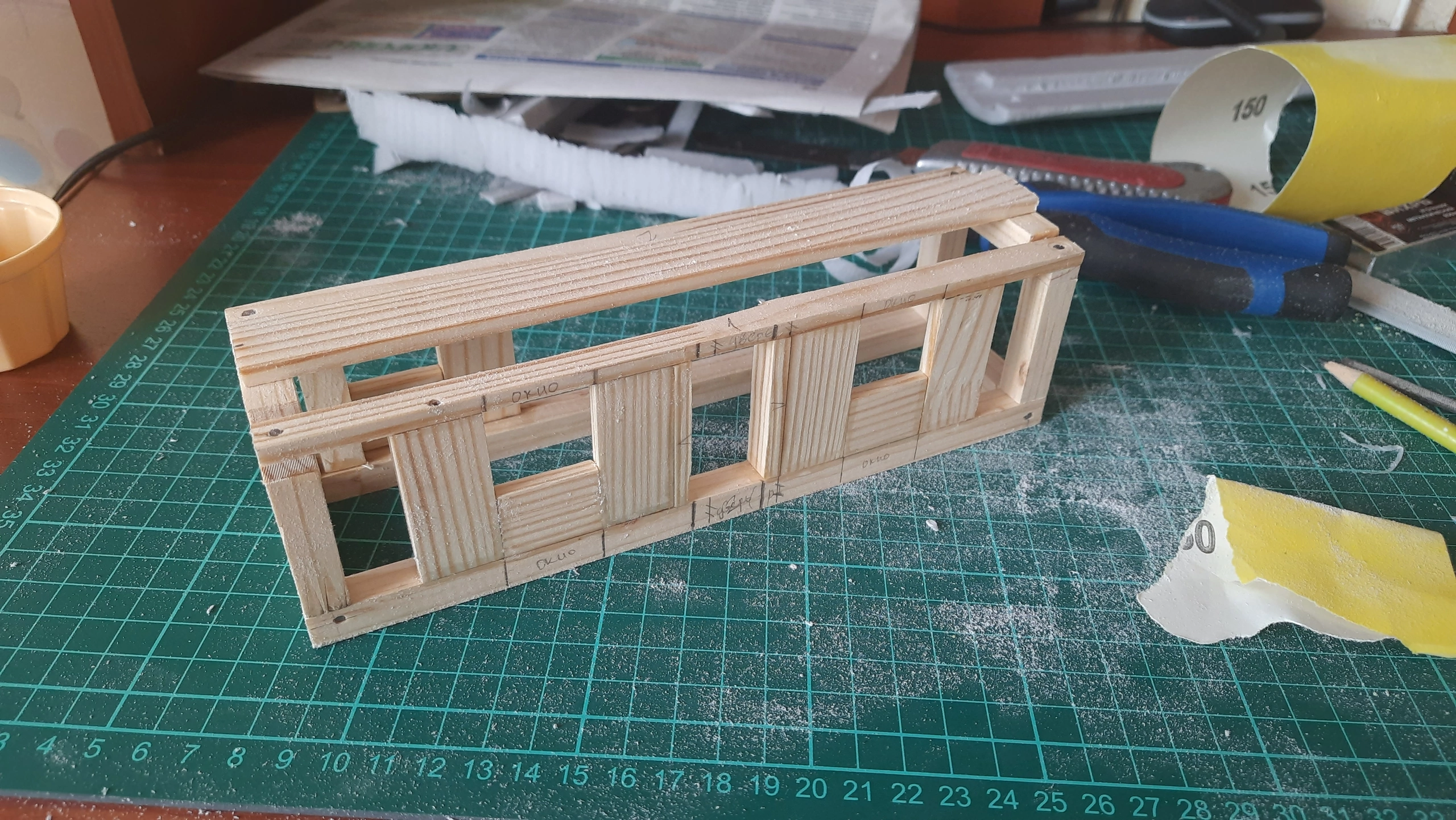

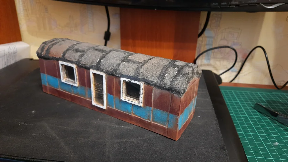

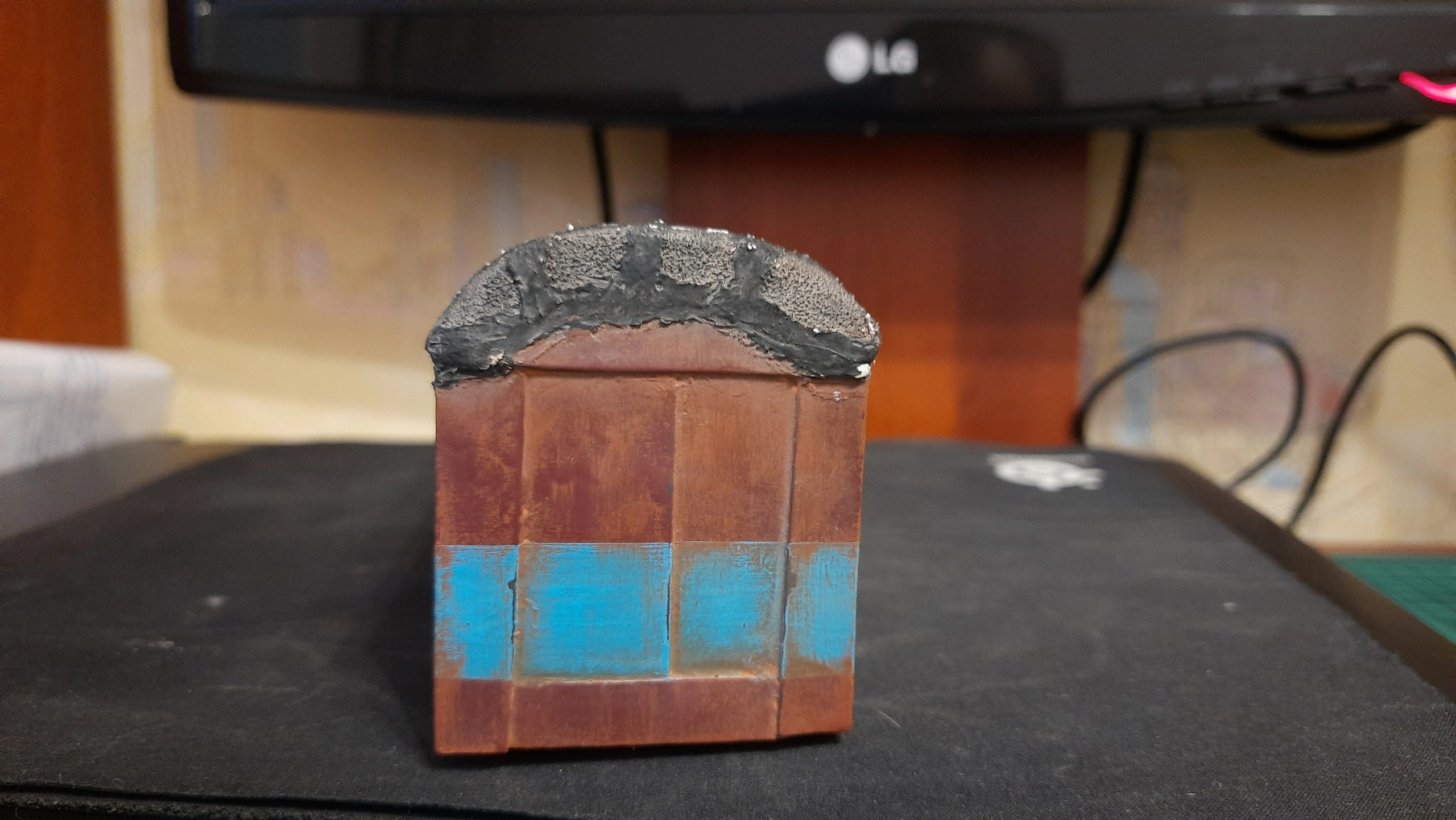

Спасибо всем мужики) в общем планировалось все в 43 масштабе, основные размеры все выдержаны, так как обмер реальной бытовки был. А вот наличники, листы металла по размеру совсем не годятся, буду переделывать в новом варианте. Так же швы на кровле надо делать не из обычного силикона, а на акриловой основе, иначе получится как у меня, краска не держится совсем. Вообще, в планах расплодить данные бытовки (фото 1) в разных цветах и вариациях, в Тольятти очень распространена была раньше данная бытовка и с шасси решить вопрос, какие колеса применить и т.д. (фото 2). ну и 3д моделька)

51 минуту назад, sleps163 сказал:
Мне для имитации рубероида советовали некую "жидкую резину". Есть в черном цвете. В теории сильно похожа на гудрон, и красить не надо.
Сам не пробовал, поэтому из своего опыта ничего сказать не могу. Просто для инфы.

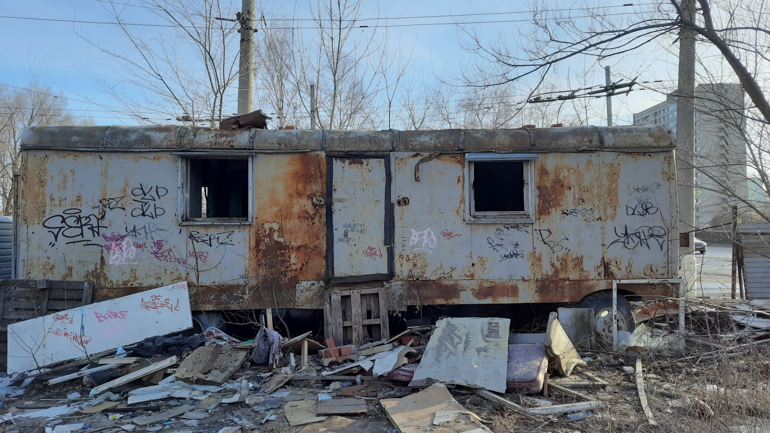

По колесам диски похожи на ЗИЛовские. Так что проблем с колесами быть не должно.
Или отдельно колеса купить, или купить донора журнальный или аистовский ЗИЛ, взять от раму с колесами разрезать и удлинить и сделать дышло (я бы взял донора ,чтобы не возиться с изготовлением подвески и рамы с нуля).
Судя по тому что поворотные колеса находятся в арках передняя управляемая ось представляет из себя не поворотную тележку, а мост по типу автомобильного у которого только колеса поворачивают это также "плюс" в пользу донора. И задний мост судя по ступице также бывший автомобильный.
Вот фотографии похожего вагончика (суда по характериным аркам) в качестве образца как должно выглядеть дышло
  • Thanks 1
2 часа назад, Alex178rus сказал:
Или отдельно колеса купить, или купить донора журнальный или аистовский ЗИЛ, взять раму с колесами разрезать и удлинить и сделать дышло
Кстати да, они ж дешевые эти аистовские модельки... как вариант) Как раз мне надо учиться паять, почему бы не поучиться на дышле) Благодарю🫡
