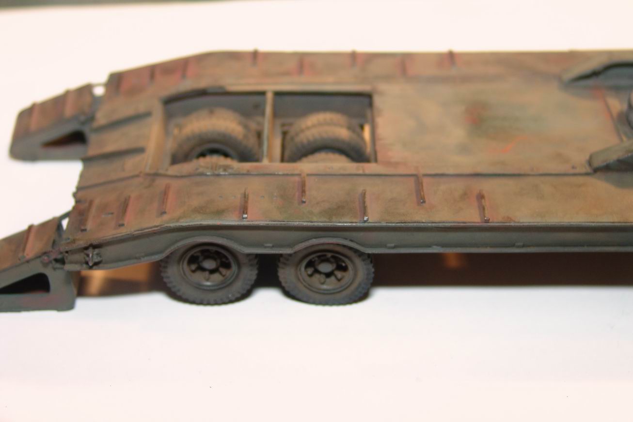

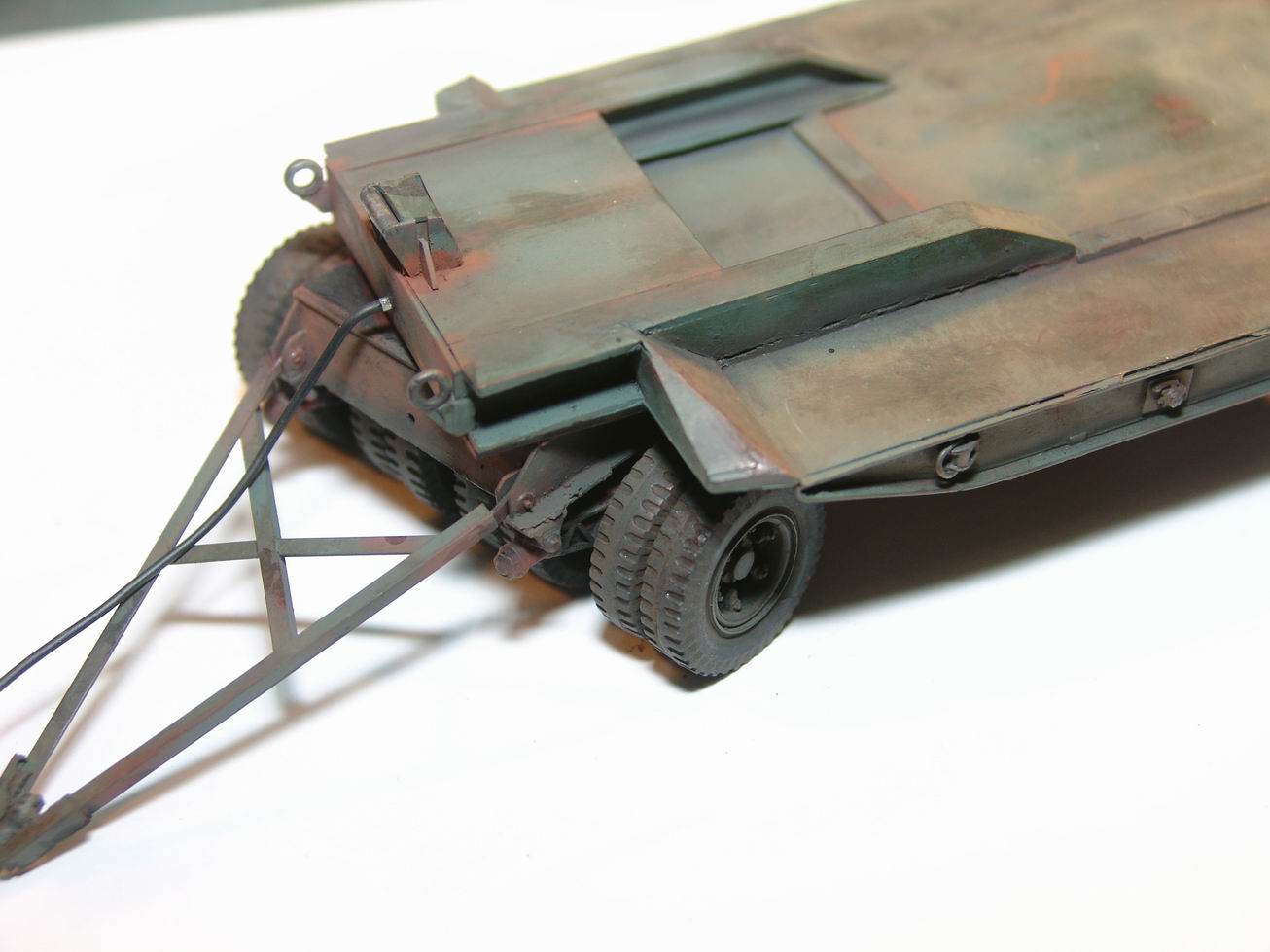

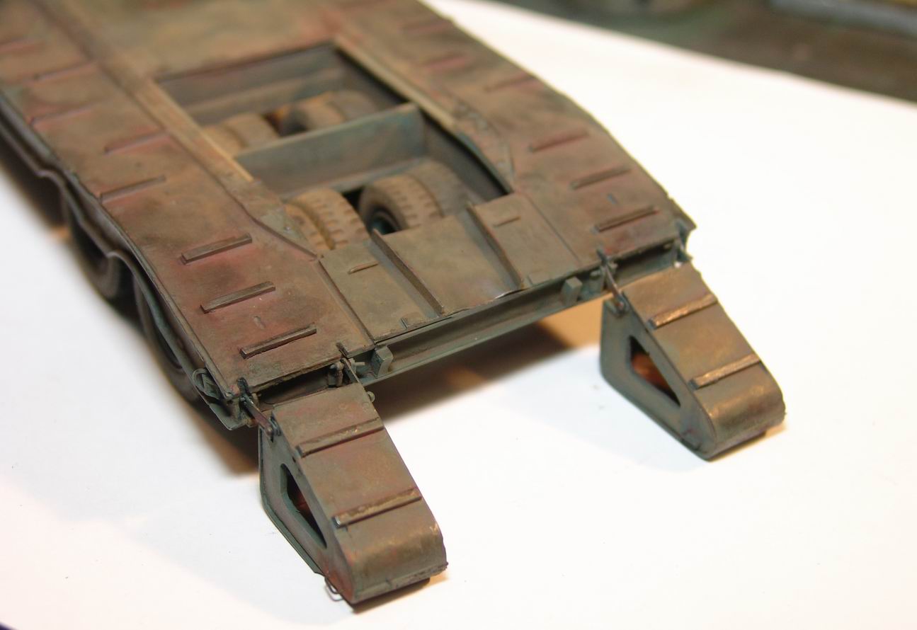

Stive Опубликовано 9 января, 2011 Автор Жалоба #67 Опубликовано 9 января, 2011 За несколько дней закончил прицеп-трейлер ЧМЗАП 45-ти тонник. Остается начать и сделать тягач
AmuseSBor Опубликовано 9 января, 2011 Жалоба #68 Опубликовано 9 января, 2011 За несколько дней закончил прицеп-трейлер ЧМЗАП 45-ти тонник. Остается начать и сделать тягач Класс! Помнится на таких у нас возили Дэки-251

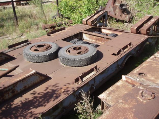

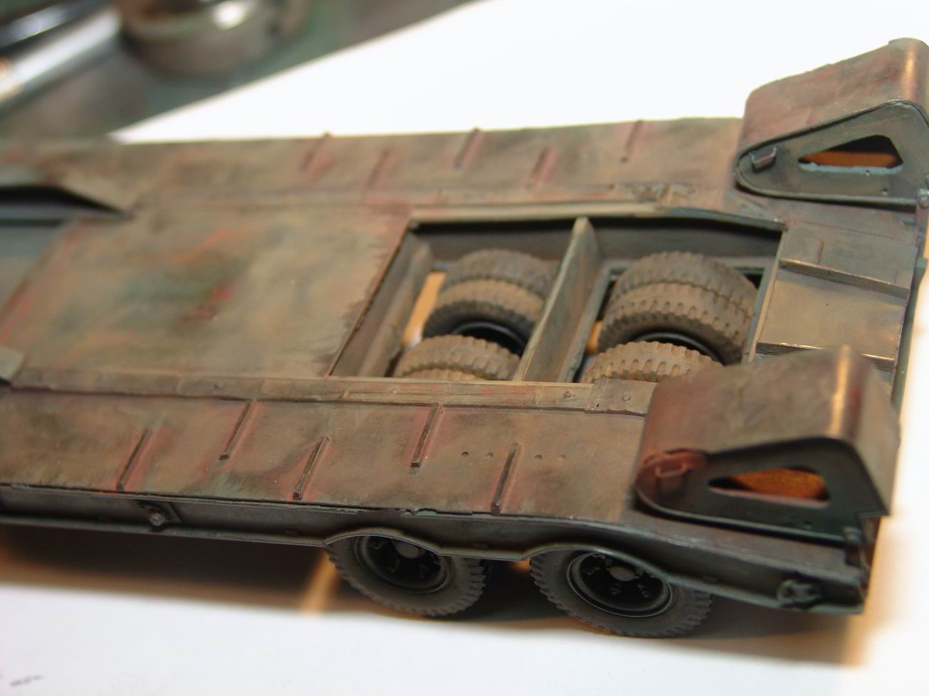

Poganec Опубликовано 9 января, 2011 Жалоба #69 Опубликовано 9 января, 2011 А съезды там не двойные были ? А то ведьони в ручную убирались ,монолит такой фиг подымеш... А? ....Во-от Да фотка взята с тырнета(адрес не помню)

AmuseSBor Опубликовано 9 января, 2011 Жалоба #71 Опубликовано 9 января, 2011 А съезды там не двойные были ? А то ведьони в ручную убирались ,монолит такой фиг подымеш... А? ....Во-от Честно говоря на наших я их не видел а для заезда на прицеп использовали горочки
Stive Опубликовано 9 января, 2011 Автор Жалоба #72 Опубликовано 9 января, 2011 Съеды были разные, мне такие например понравились и фото соответствует Это же не литой монолит, а пустотелая сварная конструкция. Вдвоем легко поднять-опустить.
Poganec Опубликовано 9 января, 2011 Жалоба #73 Опубликовано 9 января, 2011 для заезда на прицеп использовали горочкиДа их почтине на какомне видел ,для заезда горочку нагребал ,Съежал на ковше. А вот пару раз приходилось поднимать эти съезды , весу они не малого ,хоть и с пружиной иногда. Вот на раздвижных тралах они одинарные , а на широких ихпо два.Хотяфиг его знает мож модификации какие.
Poganec Опубликовано 9 января, 2011 Жалоба #74 Опубликовано 9 января, 2011 мне такие например понравились и фото соответствует На фото как раз двойные Посмотрите внутреннию ферму.они просто рядомНасчёт двоих для подьёма эт тонкие ели поднимаются .весят не очьень много, а очень очень. Кстати они подпружинены ,вот не помню как пружины идут , но безних вообще неподъёмные , хоть и дырявые

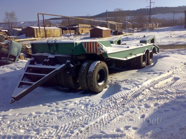

Poganec Опубликовано 9 января, 2011 Жалоба #75 Опубликовано 9 января, 2011 Хотя фиг его знает . Вот вроде цельная ,или сдесь просто одной нет ?
USSR Опубликовано 9 января, 2011 Жалоба #76 Опубликовано 9 января, 2011 Поганец, не мути воду, всё правильно сделано - тралов существовало не мало разновидностей, в том числе и с такими треуголными - они до грунта (уровня стоянки) не доходят сантиметров 30 - в основном для заезда нагребали отвалом кучку. А сползали и так. Вот эксками, особенно тросовым, было тяжеловато. Кстати, видно, что тралл с подкатной телегой на модэли - видать тягач то не седельник? Ну, никак К-700?
... Опубликовано 9 января, 2011 Жалоба #77 Опубликовано 9 января, 2011 На Чехословацком тралле Р50 (и на Р32) тоже целиковые трапы

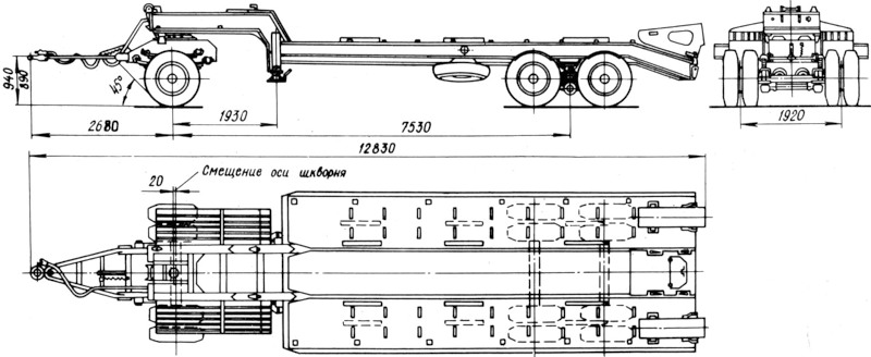

Poganec Опубликовано 9 января, 2011 Жалоба #78 Опубликовано 9 января, 2011 Не доставали вообще без треугольникаВсе чертежи в этом сообщении предоставлены пользователем CraneOperator.Вы представляете сколько это весит ? Там металл сантиметровый . А По маштабу больше колеса ,а по ширине около метра.Просто лист металла метр на метр 10 мм ,кто помножит на плотность сколько весит ?
Poganec Опубликовано 9 января, 2011 Жалоба #79 Опубликовано 9 января, 2011 На Чехословацком тралле Р50 (и на Р32) тоже целиковые трапЭто раздвижные, то есть узкие .Они по ширине раздвигаются , и вставки туда вставляются.А там заезд в два раза шире. Да и место подвторой съезд там есть
USSR Опубликовано 9 января, 2011 Жалоба #80 Опубликовано 9 января, 2011 Точно-точно! Вот, видимо, их поэтому и демонтировали, эти трапы, что бы каждый раз не корчится
