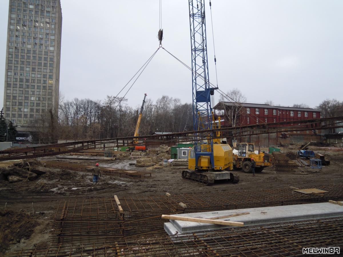

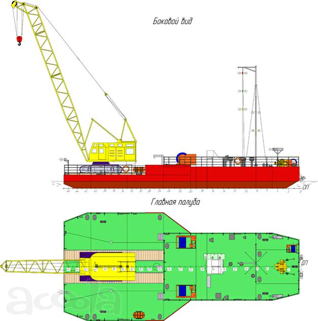

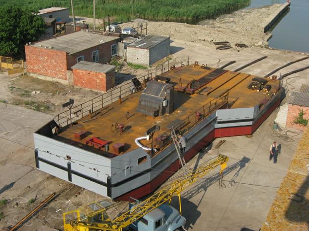

Всегда ставили эти (и не только эти) краны на обычные плашкоуты и горя не знали, а тут во как - специальный понтон ;-) Единственное, под что приходилось проектировать и строить, это под Bauer BG40.

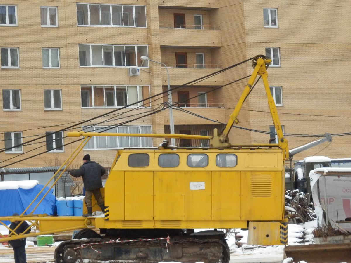

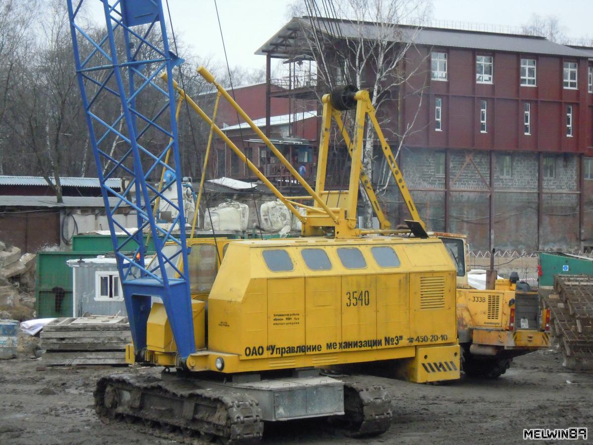

Коллеги,всем доброго времени суток! Подскажите пожалуйста,от какого автомобиля используются карданы или их детали для привода ходовых редукторов,а то на РДК их не видно из-за месторасположения. Заранее благодарен.
На РДК используются карданные валы типа 4100-50×2150, взаимозаменяемые с карданным валом от ЗИЛ-157
Спасибо.157-е карданы наверное вообще дефицит. От бывалых крановщиков слышал,что при переездах с грузом иногда обрываются карданы,а снимать их на РДК непросто,особенно если на объекте грязи по колено.
Не могли бы Вы еще объяснить, как выставляется стойка при работе с БСО? Знаю,что там есть 2 положения-для стрел и для башни,но у нас на РДК редко когда БСО ставят.
