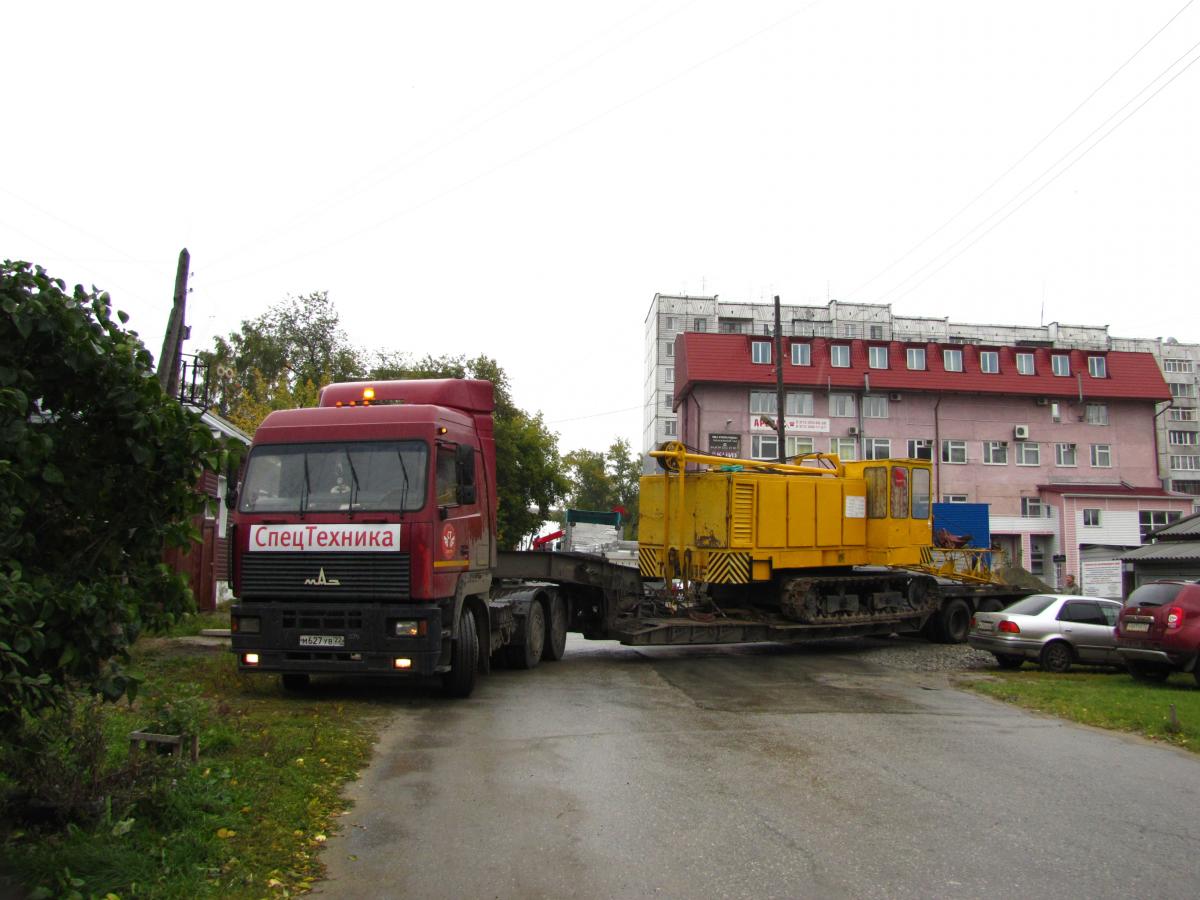

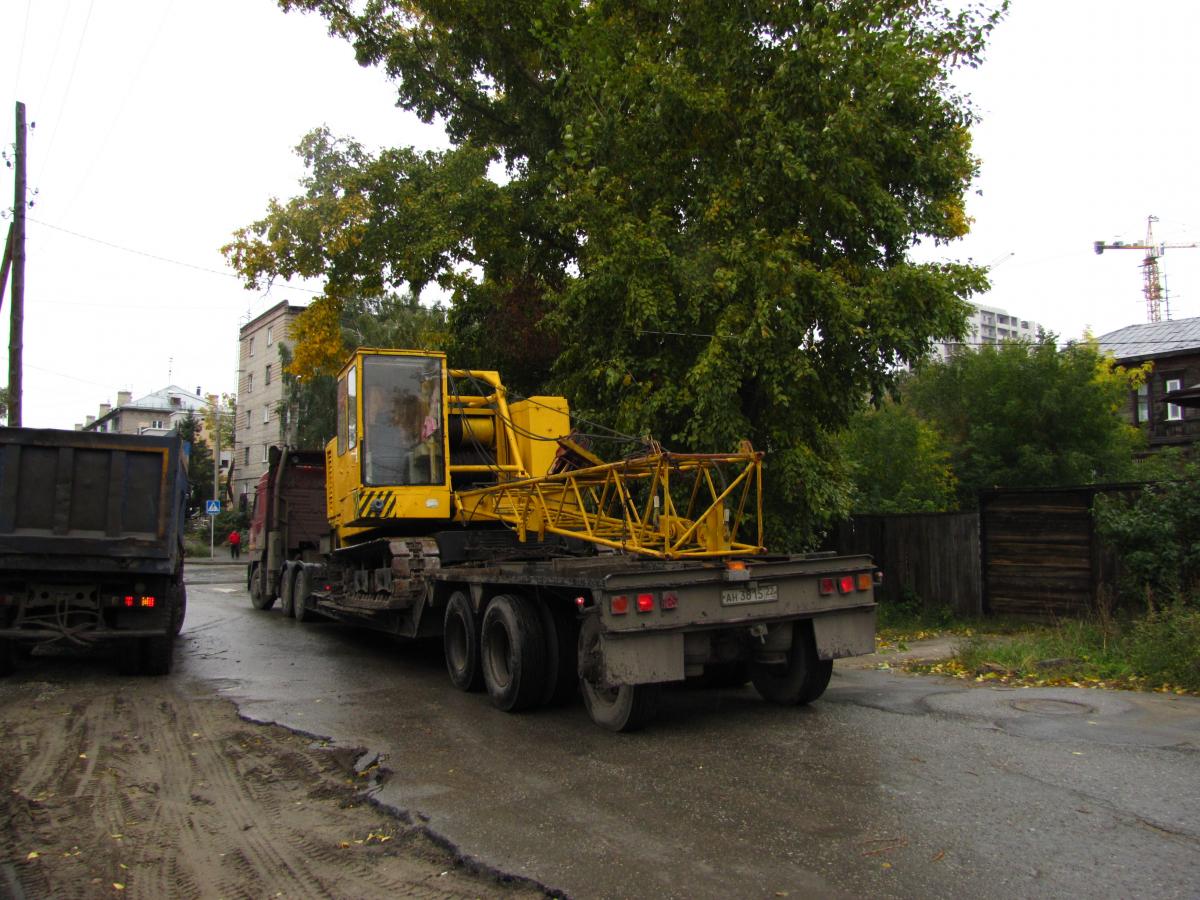

Antcranes Опубликовано 16 февраля, 2016 Жалоба #681 Опубликовано 16 февраля, 2016 Низкорамник у нас, который со стороны тягача расцепляется. Вроде везде пролазим... ну с 25-ками то точно. 40-ушки и более берем под брюхо, чтобы пониже были... насчет пятки с оголовком, чтобы уместилась... хех, да таких тралов нету, чтобы даже просто с пяткой уместился, все равно за трал торчать будет, он в длину даже без головы 10+6=16 метров примерно. Уже не входит. А раз все равно торчит, то какая уже разница на два метра или на четыре торчать будет... все одно негабарит, везти все равно только с сопровождением из ГАИ

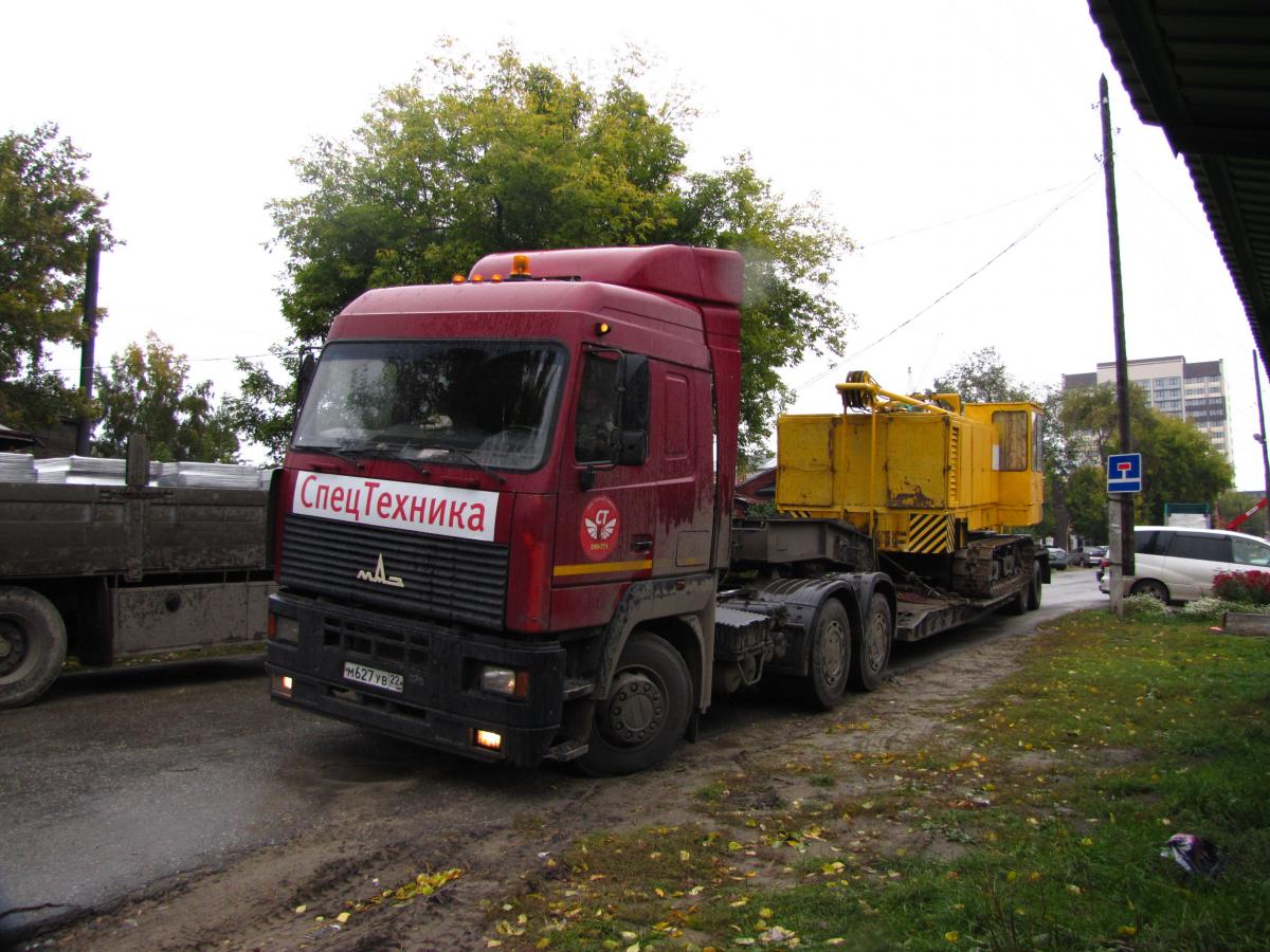

Antcranes Опубликовано 16 февраля, 2016 Жалоба #682 Опубликовано 16 февраля, 2016 Вот такой у нас трал. Ну под краны до 40 тонн по крайней мере... 4

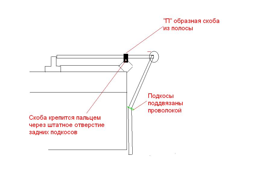

Alex178rus Опубликовано 17 февраля, 2016 Жалоба #683 Опубликовано 17 февраля, 2016 ....И ещё-у нас задняя двуногая стойка при креплении по инструкции(пластинами за проушины)при перевозке цепляет иногда тралеи,приходится мудрить и складывать по своему(завтра сфотаю и выложу),.... Практический на всех крана при перевозке видел что стойку складывают вот так: выбивают нижний палец задних подкосов стойки опускают стойку так что задние подкосы свободно болтаются, а через освободившееся отверстие "П" образной скобой крепят стойку. Т.е. по типу как здесь: https://tcfs.ru/index...indpost__p__506или здесь: https://fotki.yandex...653/view/236329 Только задние подкосы на разбирают на две части.Вот набросал схемку В итоге можно еще выиграть по высоте. Вот нашел фотку только тут крепление чуть другое https://tcfs.ru/index...attach_id=21904или вот еще: https://fotki.yandex.ru/next/users/gorchakov777/album/56028/view/389629 1

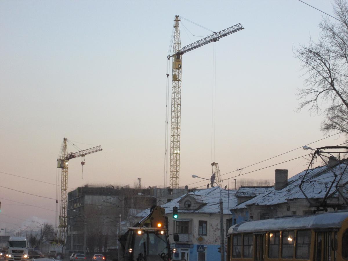

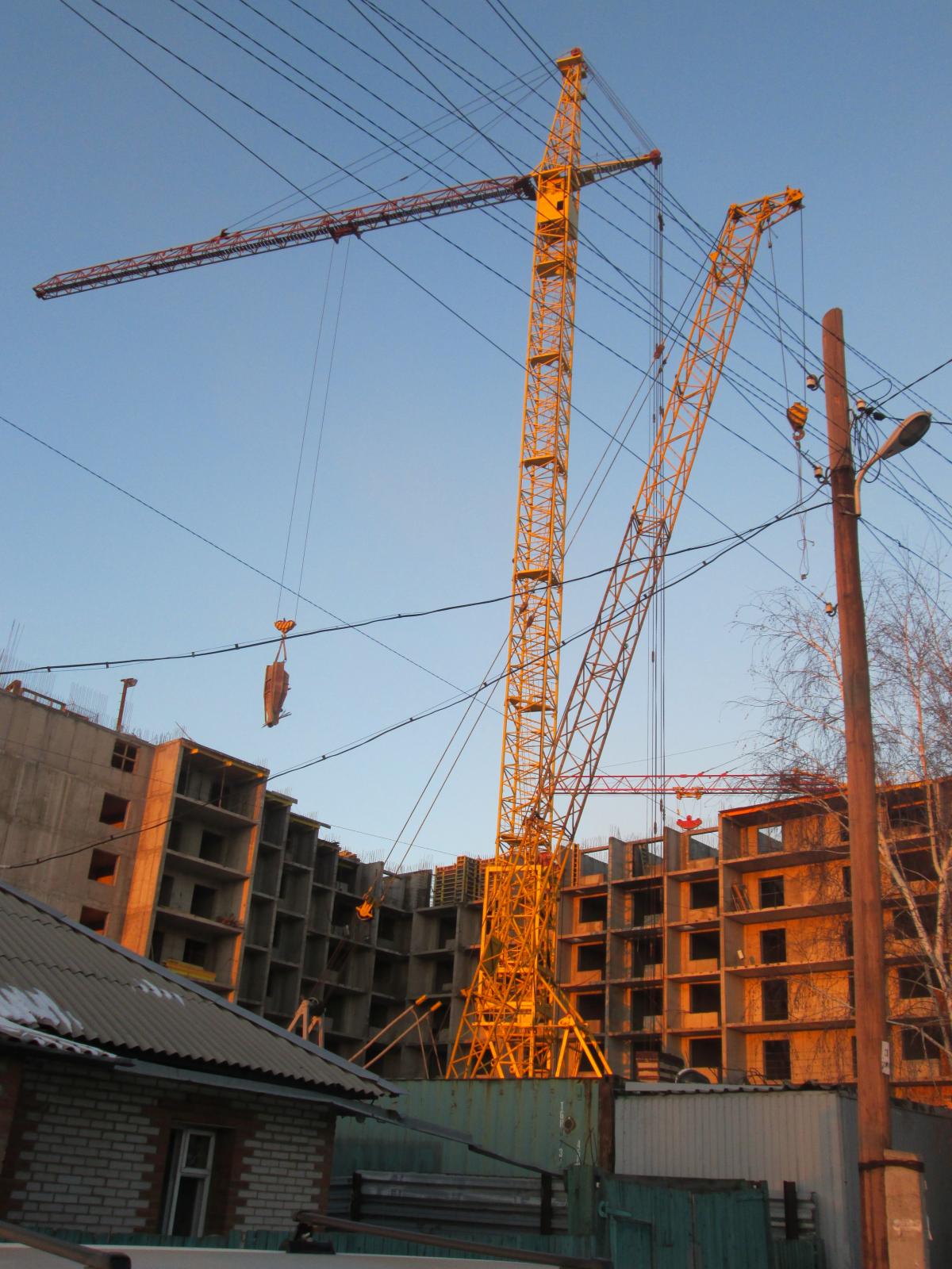

Antcranes Опубликовано 5 марта, 2016 Жалоба #690 Опубликовано 5 марта, 2016 Насчет того, как он там работал, ку меня фоток нет практически. Вот всё, что нашел с той стройки, когда он там еще стоял 1
