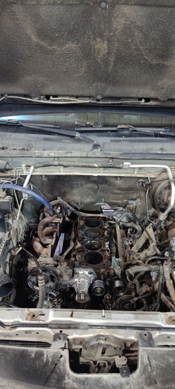

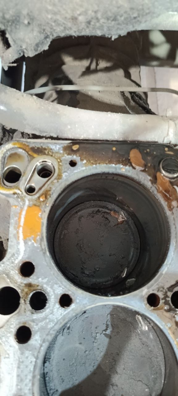

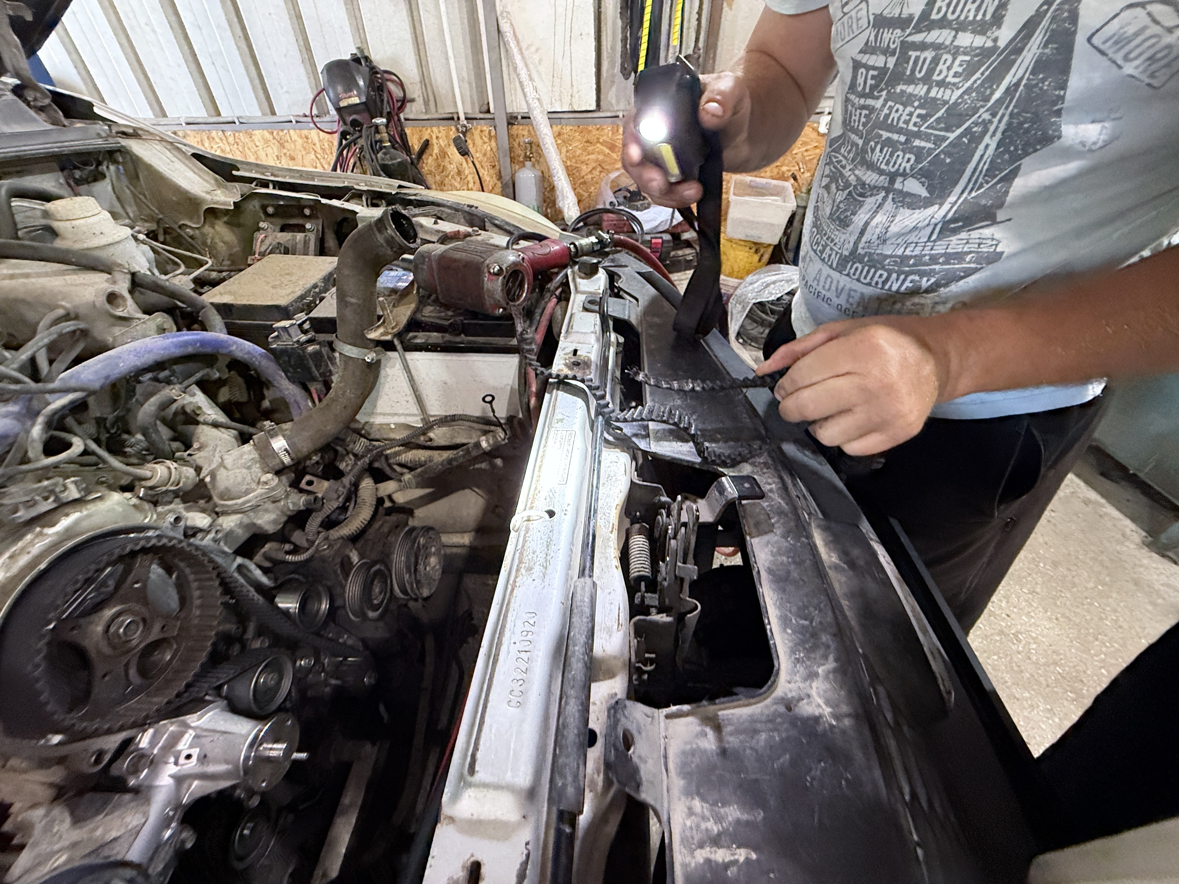

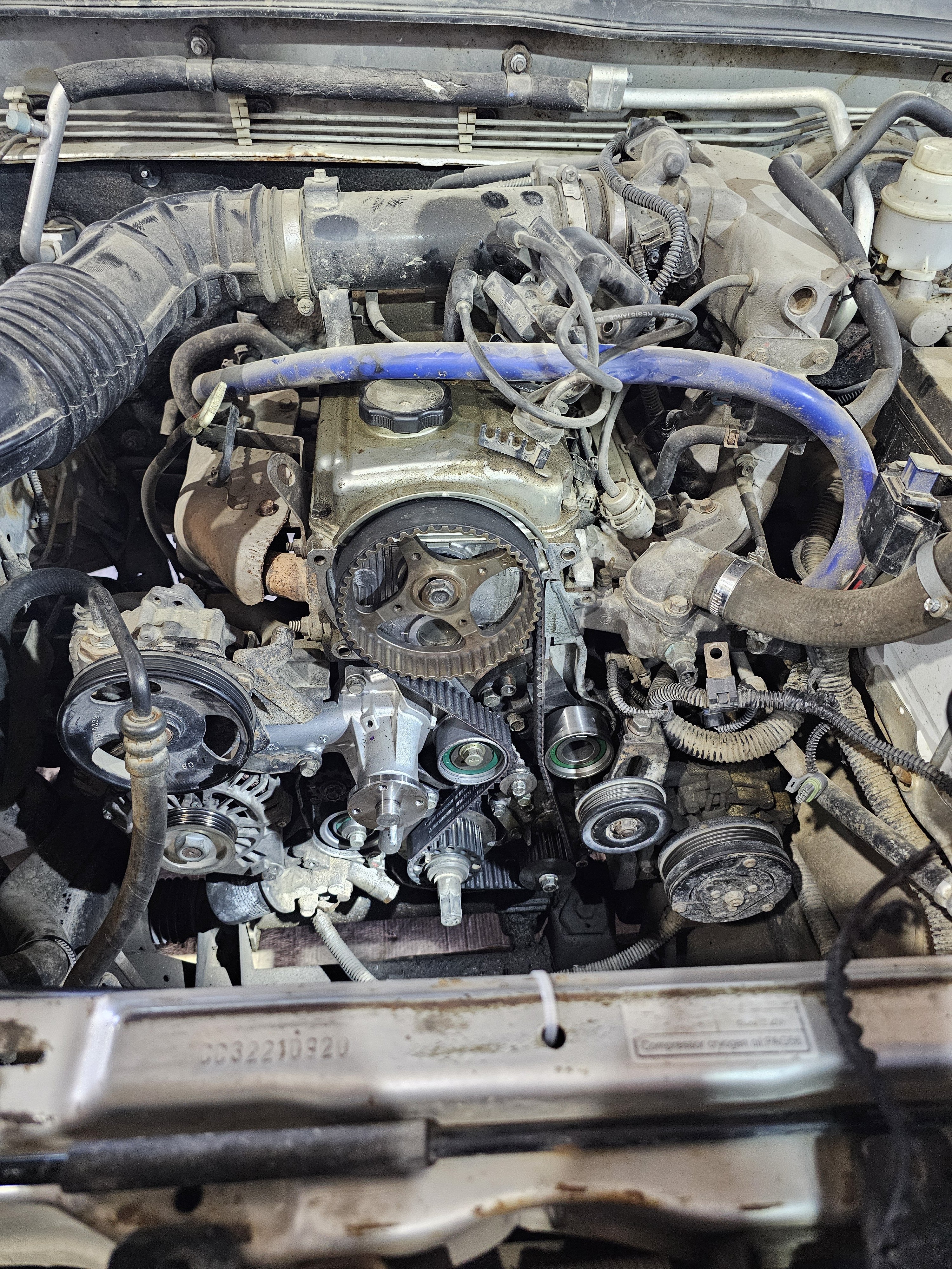

Tompfmych Опубликовано 14 октября, 2025 Жалоба #806 Опубликовано 14 октября, 2025 А у меня всё шло своим чередом, пробег плавно приближался к 260 тыс., и тут пришло время плановой замены ремня ГРМ и ремня балансирного вала. Ремень балансира оказался бракованный и порвался через 100 км. Обрывки залетели под ремень ГРМ, тот перескочил, в итоге ГБЦ уехала на ремонт (замена клапанов, втулок и т.д.). Магазин признал брак и все необходимые запчасти предоставил. Так что, ремонтируемся. 3

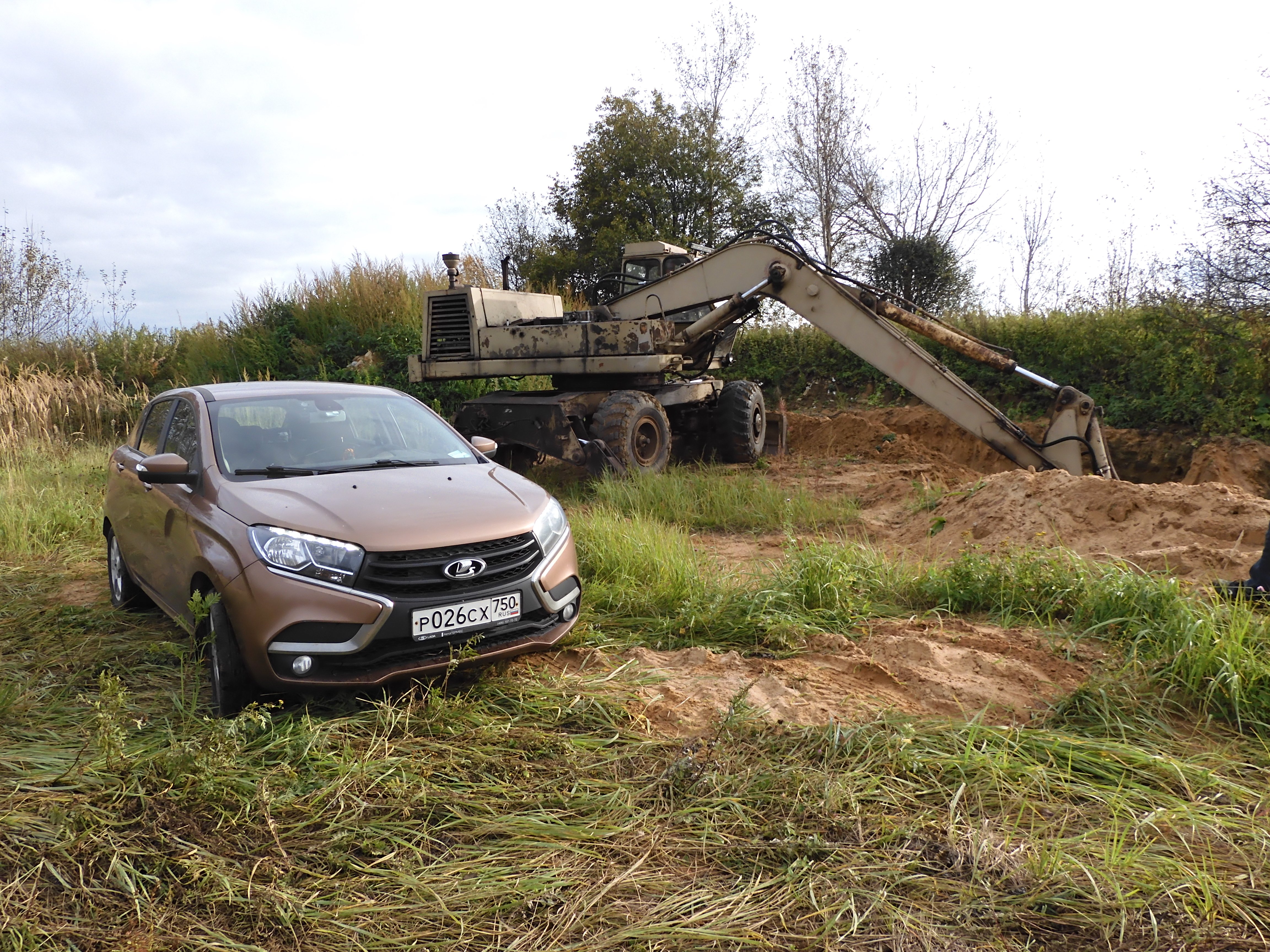

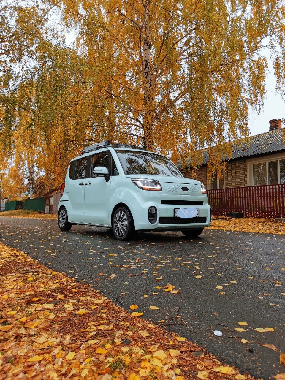

coles Опубликовано 14 октября, 2025 Жалоба #808 Опубликовано 14 октября, 2025 Моя "коробочка" пока (ттт) - бегает, радует нас (и прохожих))! Хочу, говорит, в Крым прокатиться, вопрос только - когда!?) Традиционное осеннее фото) 2

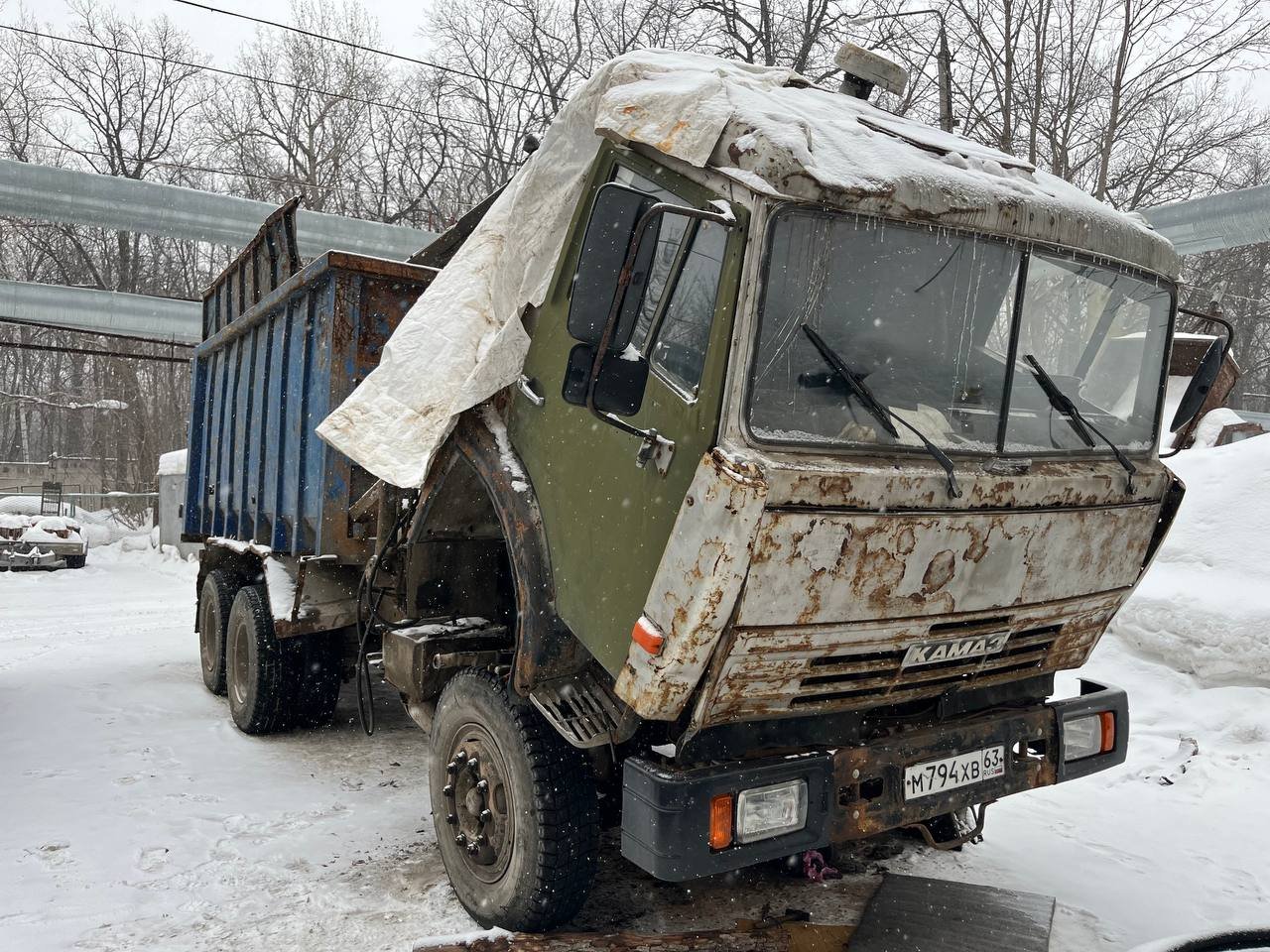

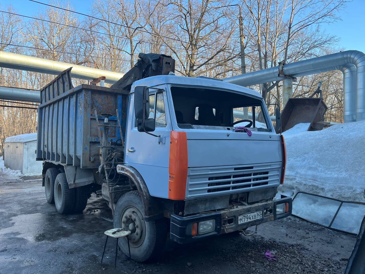

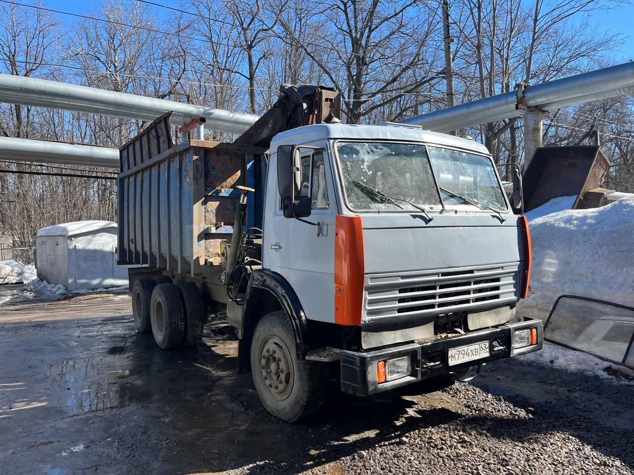

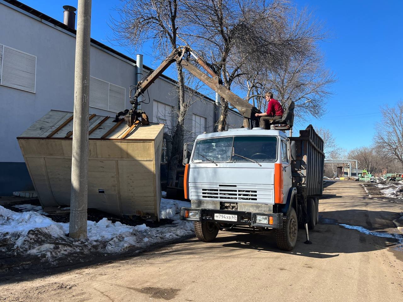

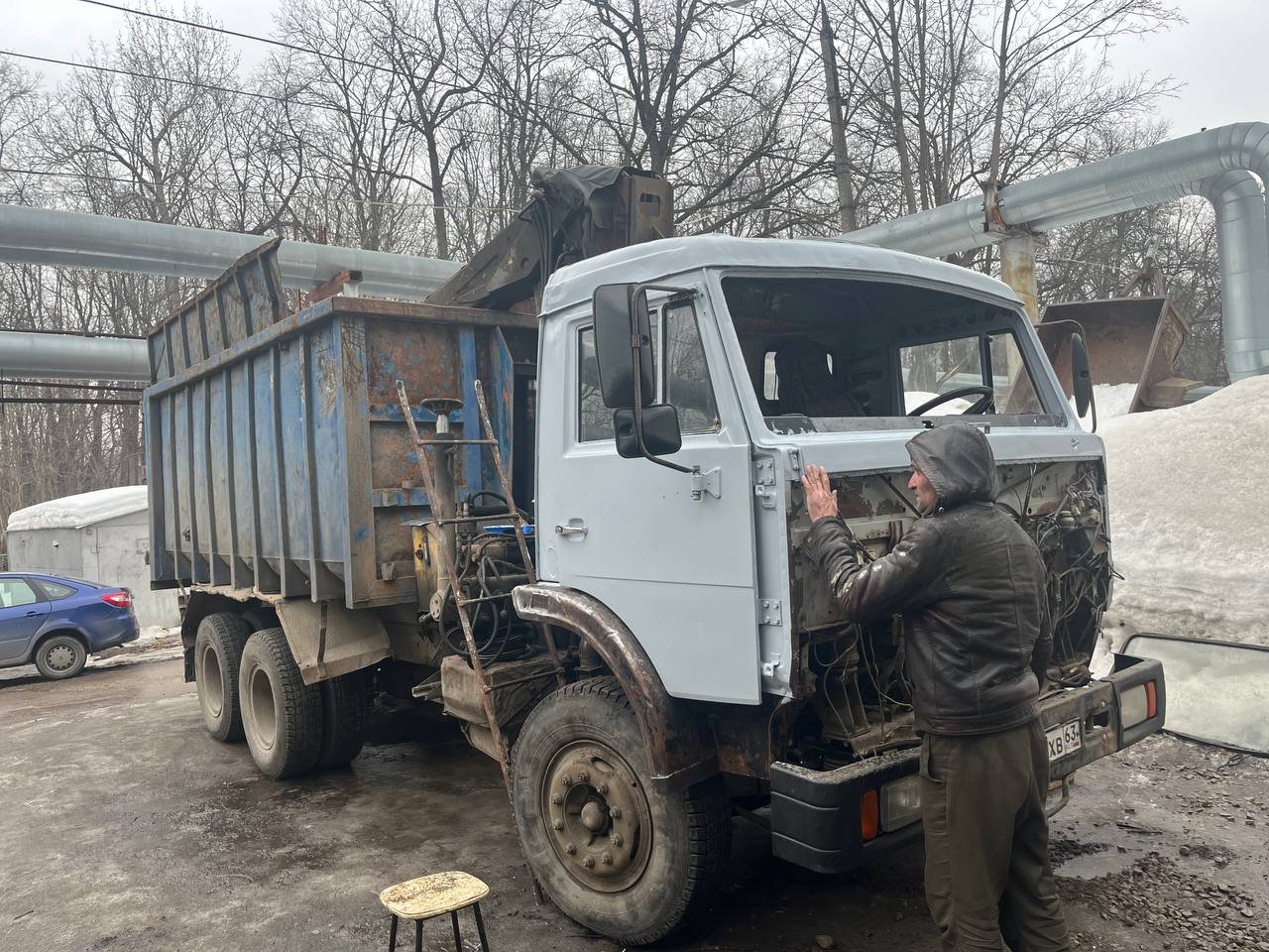

b0b3r Опубликовано 25 марта Автор Жалоба #813 Опубликовано 25 марта Всем привет. Тут такое дело..появилось автодело.. Короче Камазик прикупил. Перевертыш, два года простоя. Забрал подлатать да использовать чтоб мусор на свалку возить. Две недели прошло.. За это время решен вопрос по воздуху (не вставал на ручник, не качал во второй ресивер, множественные утечки), люто ссал тосол из под одной головки - переборка прокладок под головками на одной стороне двигателя ну и сразу клапана притер, выправил кабину и обновил цвет. Далее самое интересное, выровнять раму. Надежда на то что надрамник сниму и рама сама почти выровняется, а новый надрамник сварится и все уйдет. Плюс рессоры перетряхну, кину пару новых листов. А то заметно что рессоры на той стороне на которую падал более просевшие. 8
