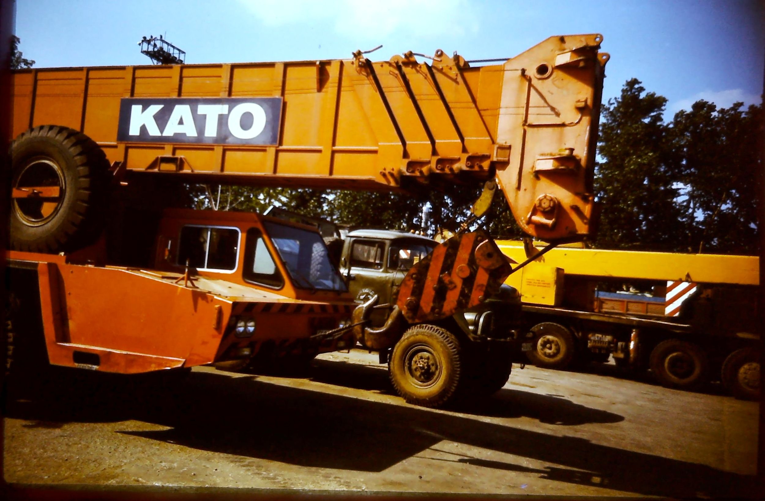

@coles здорово, Серёга! Крайний раз про НХМ слышал где-то году в 2014-ом, когда ещё работал в Куйбышевнефтехимпроекте. Именно слышал про такую организацию, но, если честно, не в курсе, какая у них техника... была. Сейчас посмотрел и оказалось что нынче они банкрот. А, трафарет на фото, это откуда? (в плане что за техника)
21 минуту назад, Камеранщик сказал:

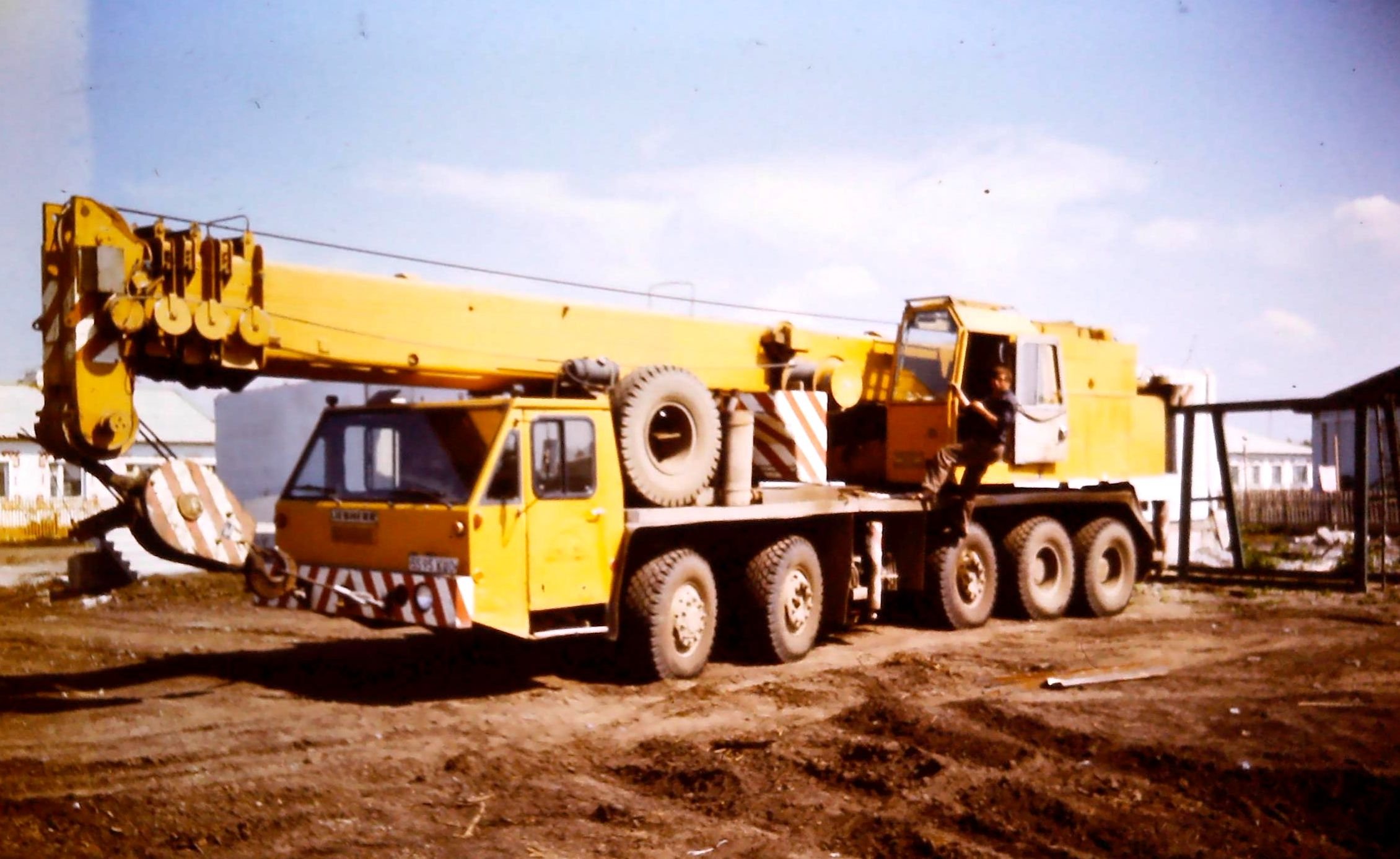

Привет, привет!
Ну, из больших кранов - вот что видел (на Либхере батя даже порулить дал)):
Трафарет - с либхера....
Я тут только сел с отцом в Либхер, и потом - сразу на выход... Ну из больших кранов (да и вообще кранов) - не припомню... Като увидел - быстренько сфоткал и все....
@coles повезло! На таком кране побывал...Кстати! Я же этого Катофея кажется видел, лет 15 или 20 назад. Жд линия Безымянка-ЖигМоре, сижу, жду электричку, и тут мимо проезжает грузовой поезд, в его составе 8-осная платформа, а на ней просто огроменный кран Като о 6 осях со снятыми колёсами. Запомнилось, что 2 оси отдельно впереди, и откуда-то взял что 120-тонник (написано было? Прочитал в тырнете позже?) Поскольку по этой железной дороге ездят только в/из Тольятти, то, вероятно это он и есть.
А Либхер такой впервые вижу. Помню, такой вот 4-осный, совместного производства ("Кранлод") но этот был у Химэнергостроя, вроде...

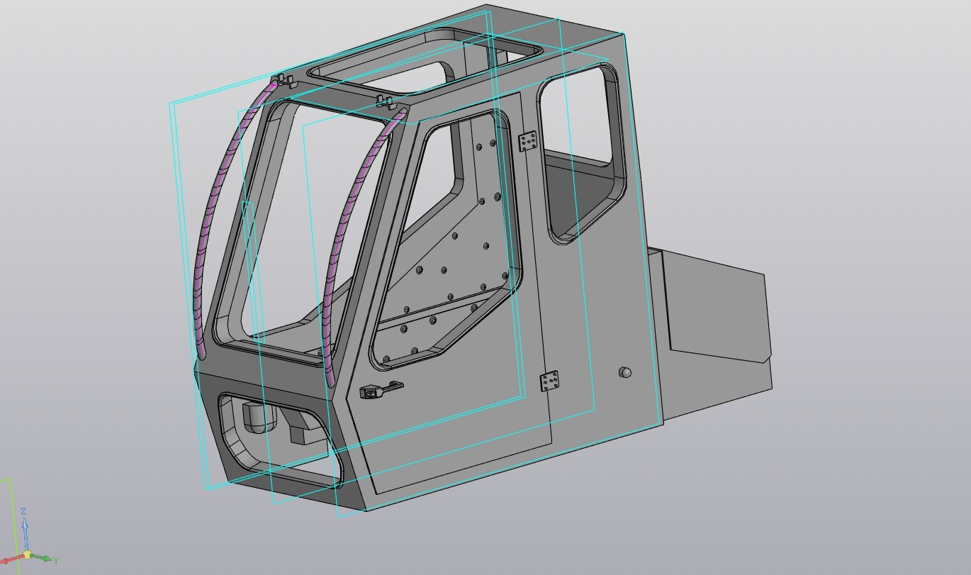

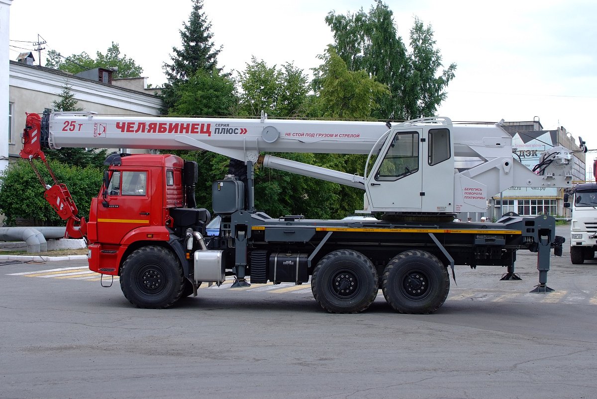

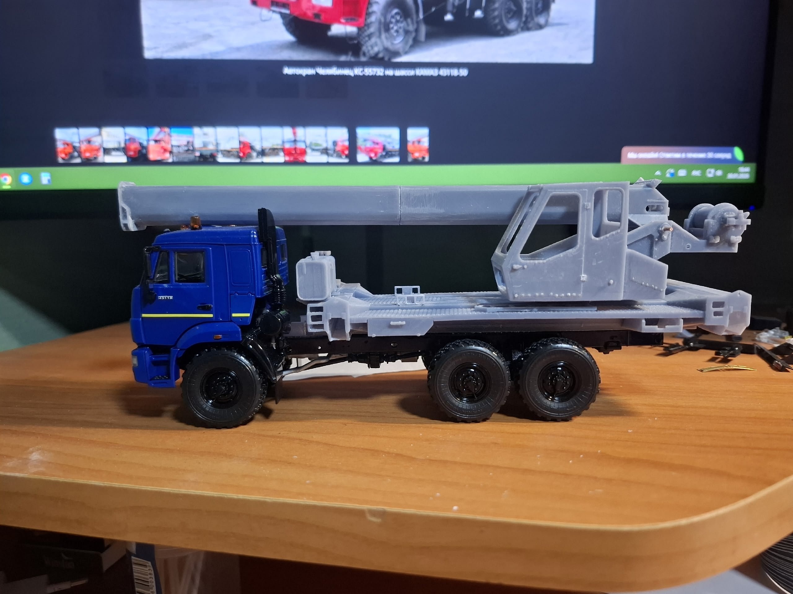

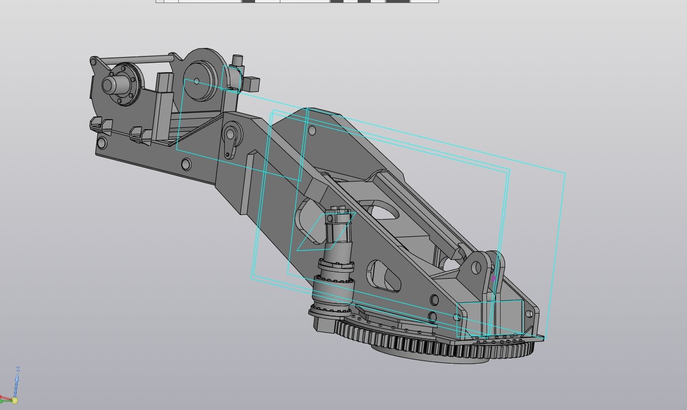

Помогите сравнить модель и оригинал!?
Интересует совпадение кабины крановщика (в первую очередь)?
FmDbXoZuW9rd7zU2mtm6plUWG2xl7qPAFLtxO-LbZFjiJw1F93e1cFsoQ5XzM1BrxjlVuFtRzeVICvJQE5BRPHvj.thumb.jpg.93722c539d581bae05f54b411c804d3f.jpggWMyHZVkmQL7r6IzDl2gZsxIpCvdA9VOsQrUq_ASFG-JuZfquQQoxcouYJNRSvkQAiKrHCFNzmp5ksG-mOHf7nuT.thumb.jpg.d5ab865cb7a74cd1f9288aa6a16dfd2a.jpg
Вот смотрю - на рендерах у автора вроде все красиво (похоже), а в пробной печати (не берем во внимание короткую и низкую стрелу) - ну что-то на мой взгляд - не бьется кабина...
Или ошибаюсь я?)
DSCF5342.thumb.jpg.816434a1faaf359c9ce61a2995cbebf1.jpgsMJDtHClybubCWPwWzkdRuno1RmtA2m_qcxKJS86Kv-7DKVIGeGfUX_xjt0p3mRY6QnCwLCXgmux8mqsoWRO5M-e.thumb.jpg.cd600c914eec456ba0be612823714016.jpg
ЗЫ Есть набор от авд шасси, была мысль Челябинца современного на него поставить (их нет у меня в коллекции (автокранов)), НО вот что-то смущает пока...
ЗЫ2 На мой взгляд - широковата кабина получилась?
Да, модель делается не по обмерам, увы...

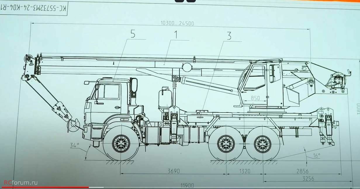

Чертежик небольшой (заводской!)) я посылал автору...(добавил в сообщение)
Страница Автора: https://rcforum.ru/showthread.php?t=77979 , + есть на VK он-же...
Если бы посмотреть 3д модель в профиль, то можно более точно сказать. Но и без тридэхи видно, что кабина длиннее, чем нужно и с хвостом что то не то, похоже он короче, чем надо, но возможно тут чересчур длинная кабина создаёт такое впечатление. А вот толщина хвостовой части, которая идёт под углом и к которой крепится стрела, точно тоньше, чем надо, это хорошо видно. Отсюда и вид какой то приплюснутый.

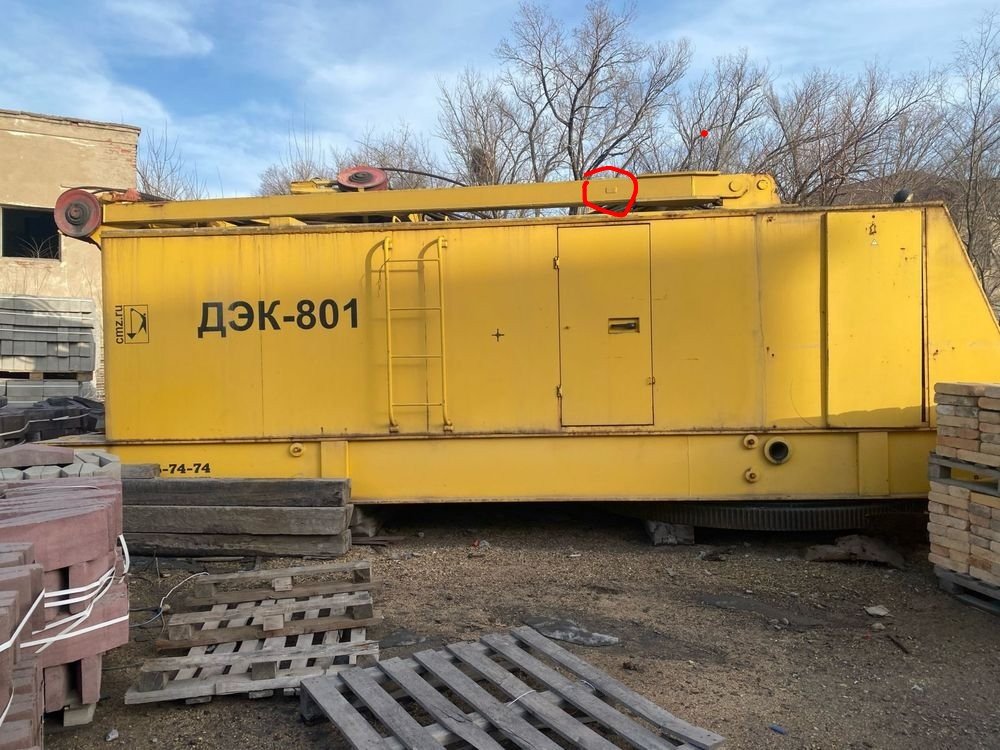

Скорее это типо шильдика для нумирования заводского номера крана на данном узле. Но это не точно.
У них на кабине шильдик для этого, да и номера не просматривается
У меня подозрение что это технологическое отверстие заварено. Оно может быть нужно для каких- то измерений нагрузки, а может красят внутри через него.

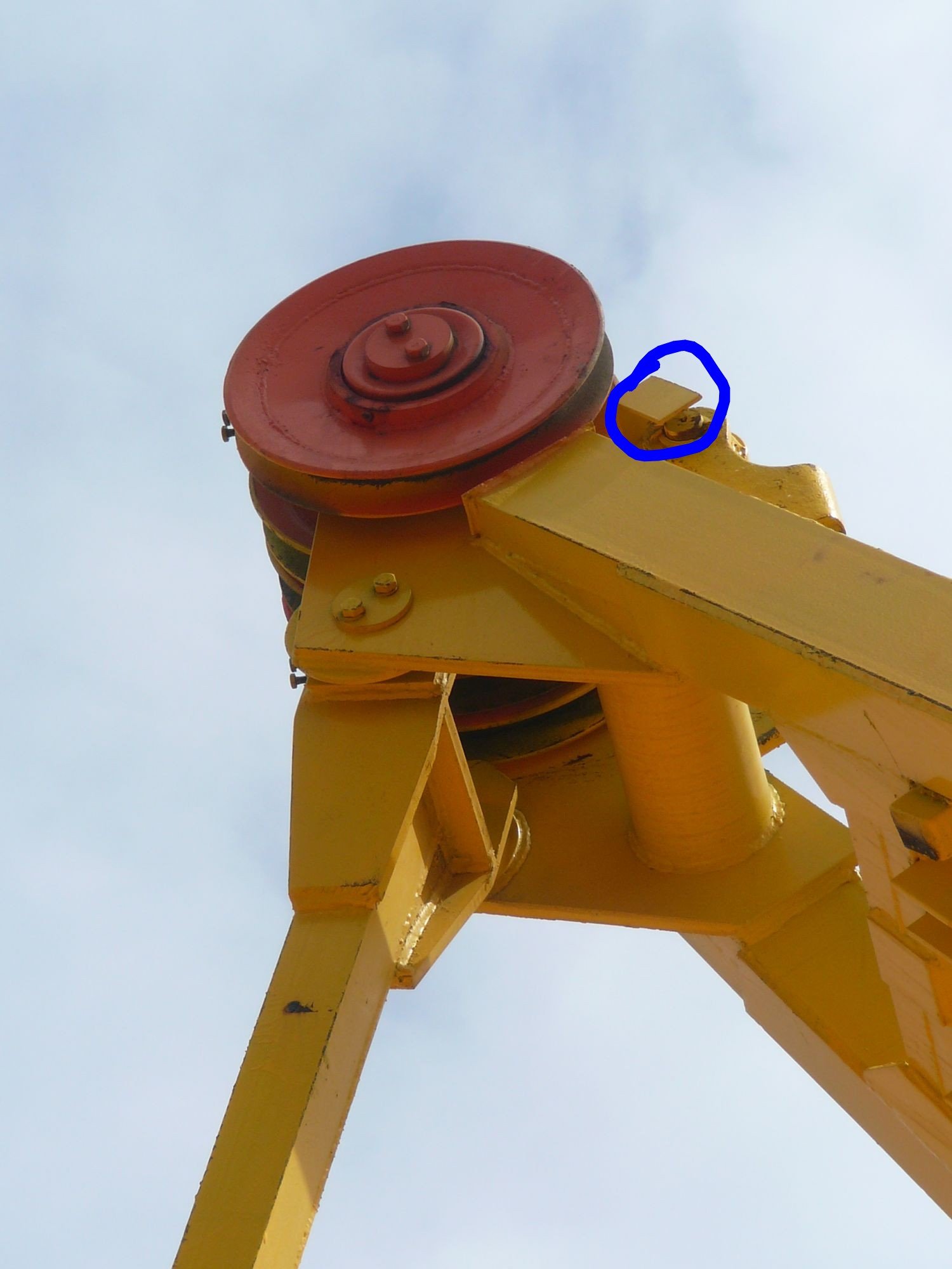

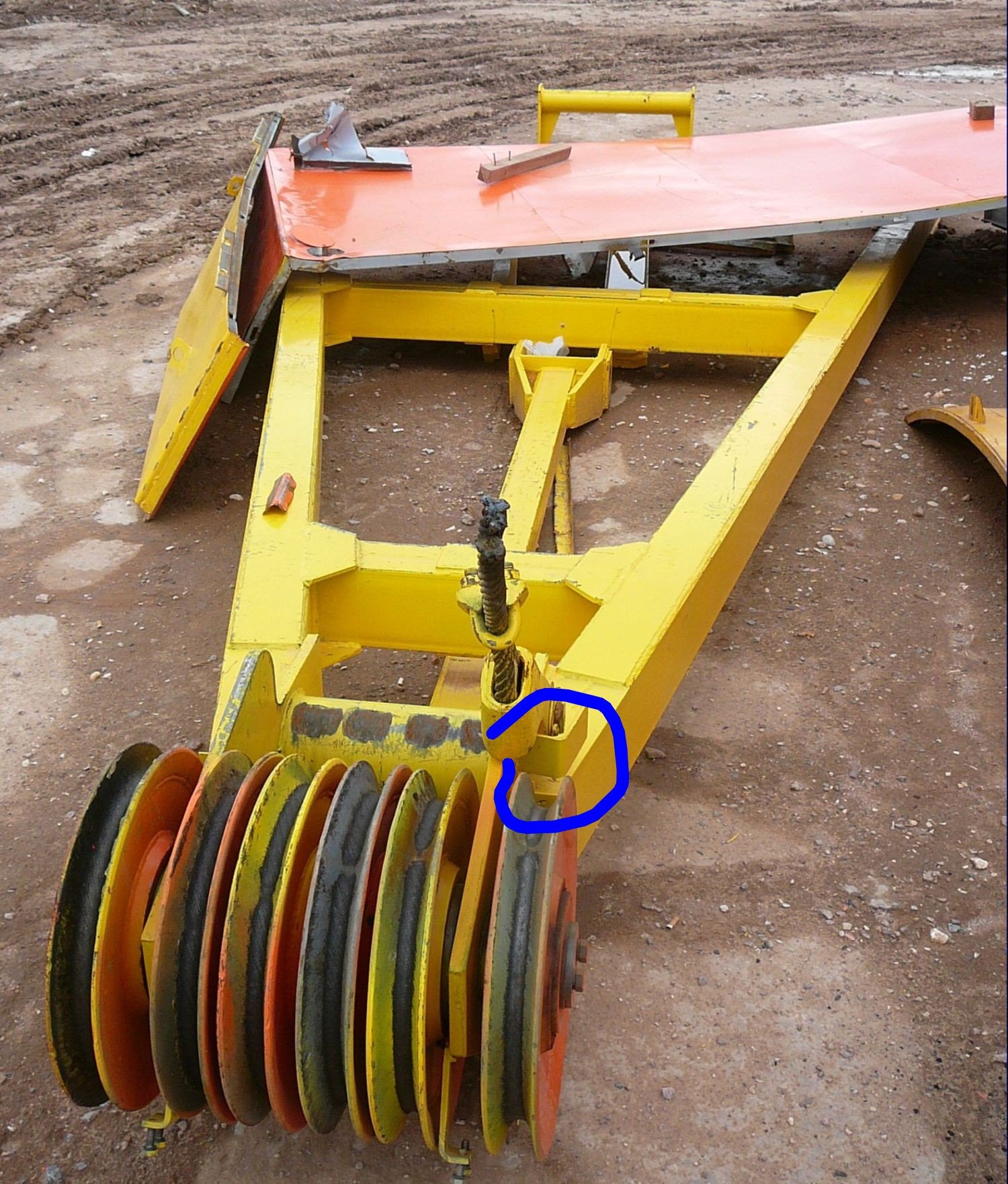

И ещё вопрос для чего этот уголок где палец коуша на оголовке портала? У меня есть подозрение, но выскажу его позже.
Возможно чтобы палец из проушины не выскочил.
9 часов назад, Пашкин сказал:
Уголок скорее нужен чтоб сам коуш не заваливался назад, он там служит как упор.
Хороший вариант. Как по мне он и так не завалился бы, т.к упирается в пластину с блоками. Мой вариант - уголок приварен для того, что бы не было соблазна махать кувалдой при выбивании пальца из коуша.
