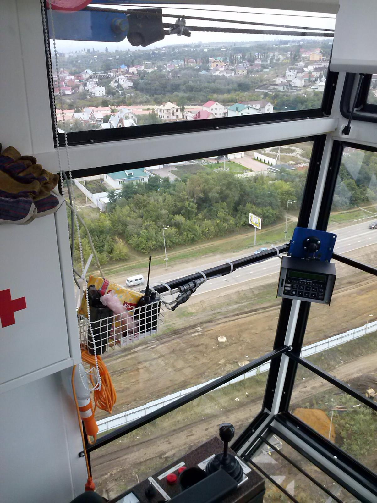

iliya Опубликовано 31 августа, 2013 Жалоба #541 Опубликовано 31 августа, 2013 первая вылазка на новый кран .. ну и как ощущения?
EX_Saratov Опубликовано 31 августа, 2013 Жалоба #542 Опубликовано 31 августа, 2013 ну и как ощущения? знаешь на удивление плавная машина,поворот медленный,разгоняется медленно и без рывков,качка и вибрации почти не ощущаются,кабина Бриз после наших старых вообще квартира однокомнатная ))) ну я за рулем всего 15 мин был,но первые впечатления приятные остались,хоть столько и было написано про него тут ......... 3

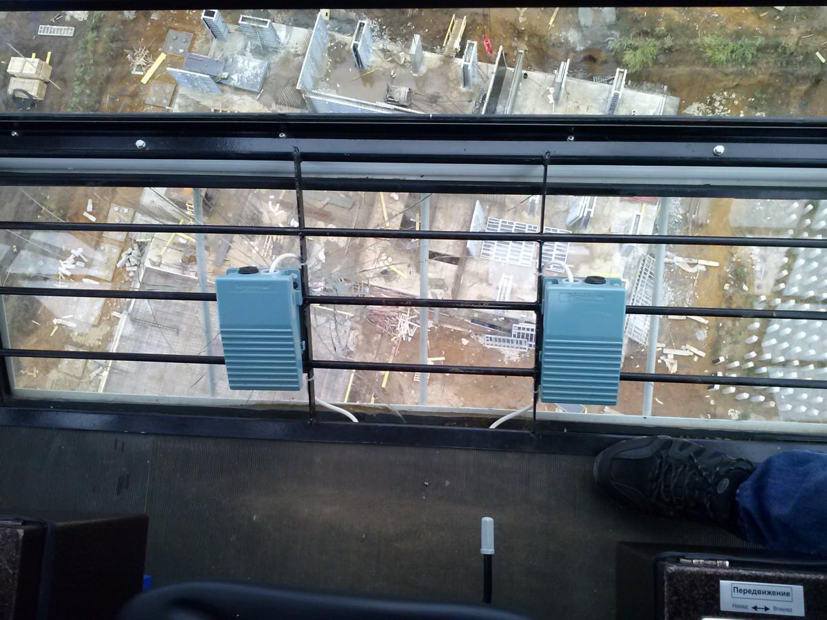

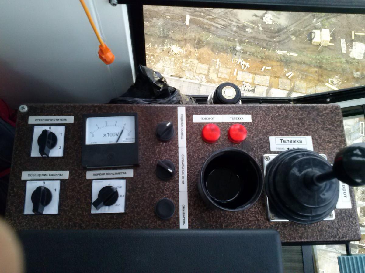

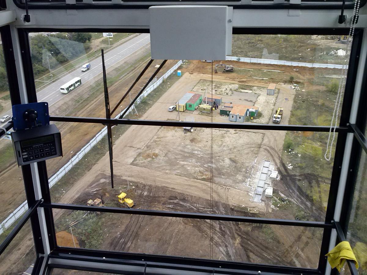

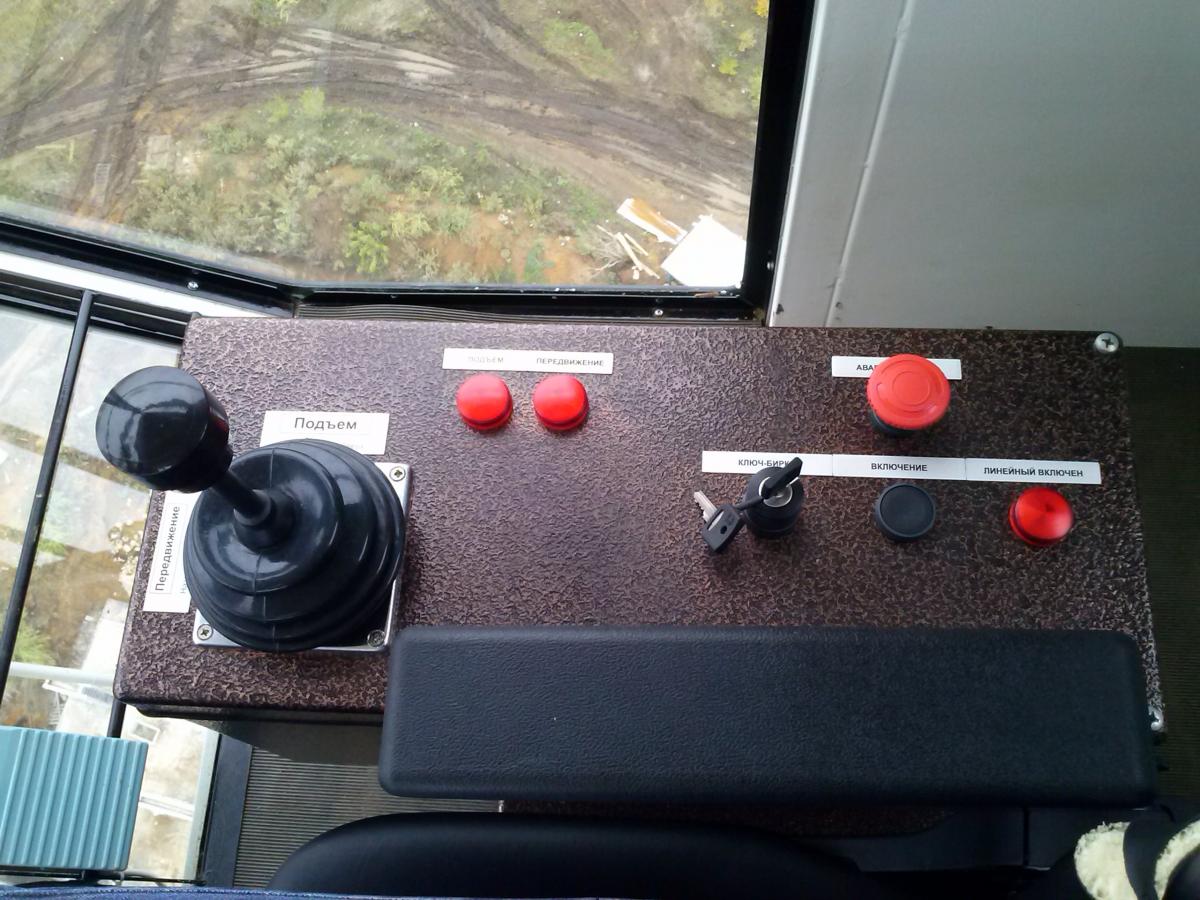

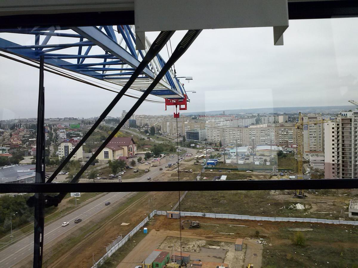

EX_Saratov Опубликовано 14 сентября, 2013 Жалоба #554 Опубликовано 14 сентября, 2013 рулил 3 дня на нем ... 6
Tompfmych Опубликовано 14 сентября, 2013 Жалоба #555 Опубликовано 14 сентября, 2013 рулил 3 дня на нем ...Не понял. У него наоборот все? Каретка и гак - влево-вправо, ход и поворот вперед-назад?
EX_Saratov Опубликовано 15 сентября, 2013 Жалоба #556 Опубликовано 15 сентября, 2013 Не понял. У него наоборот все? Каретка и гак - влево-вправо, ход и поворот вперед-назад?все стандартно как у всех,присмотрись получше
Tompfmych Опубликовано 15 сентября, 2013 Жалоба #557 Опубликовано 15 сентября, 2013 все стандартно как у всех,присмотрись получшеА, стрелки увидел
Antcranes Опубликовано 15 сентября, 2013 Жалоба #558 Опубликовано 15 сентября, 2013 рулил 3 дня на нем ...ну и как оно?

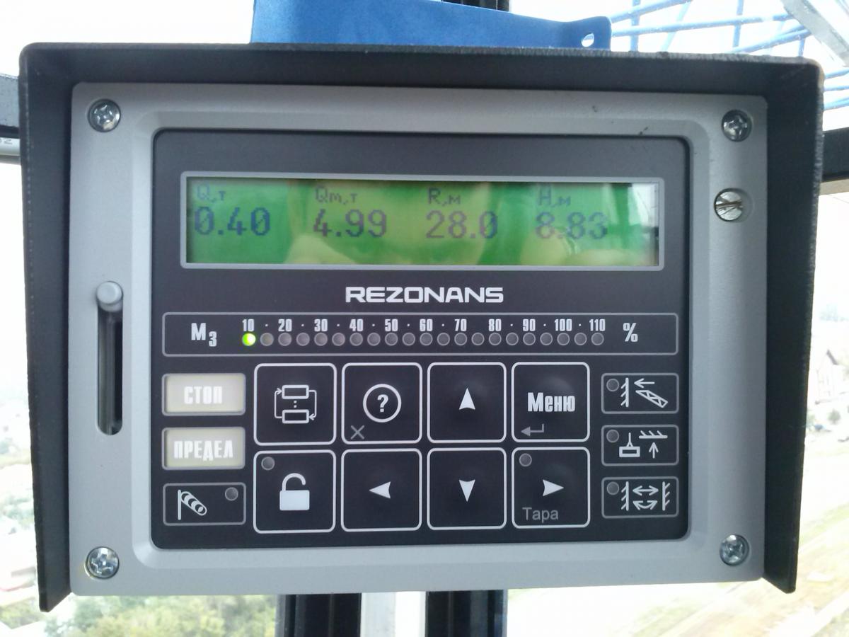

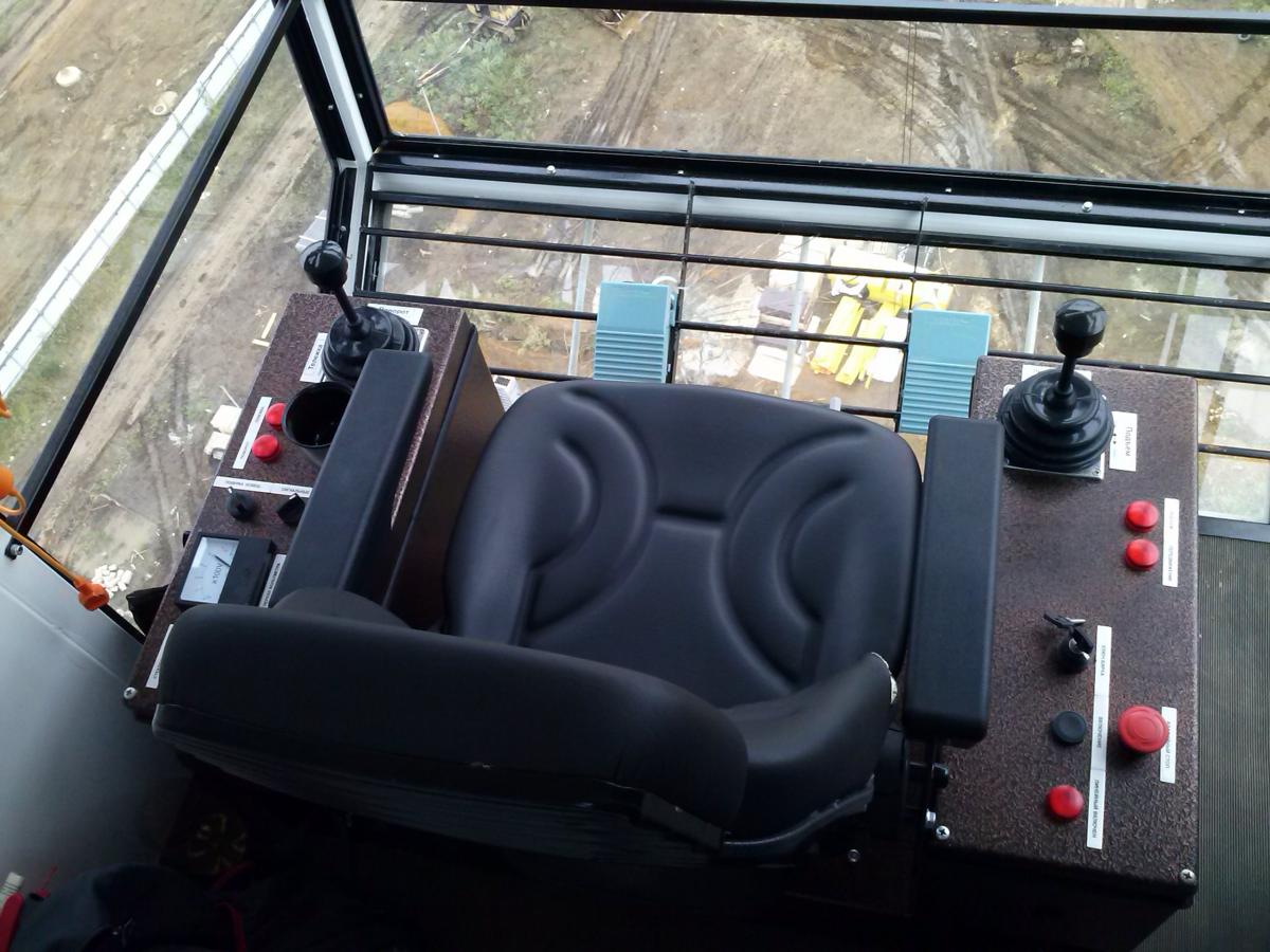

EX_Saratov Опубликовано 15 сентября, 2013 Жалоба #559 Опубликовано 15 сентября, 2013 ну и как оно?в принципе кран не плохой,но достаточно много не доработок а именно это один движок на поворот,ну эта тема уже изъедена,ему нужно как минимум 2,потом система торможения педалькой вместе с медленно думающим частотным приводом это ваще полный ахтунг,особенно на всех 8 секциях раскачку ловить ну очень тяжело,да и в целом тормозить кран особенно с ветром,как не жми на педаль хрен он остановится ... а контроток то нельзя ибо каюк частотнику ........ дальше на каретку очень не хватает средней скорости к медленной и быстрой которые есть на кране,про майну с вирой очень долго кран думает на включение 4 и 5 скорости строители по этому поводу реально психуют .... очень порадовала кабина Бриз,большое просторное помещение с хорошей шума и теплоизоляцией в сравнении со старыми кабинами ... но и тут есть недостатки а именно правый пульт управления,кнопку аварийного выключения расположили нууу очень неудачно,в случае аварийной ситуации на неё локтем нажимать чтоль ?? её как минимум нужно расположить рядом с джойстиком чтоб всегда под рукой была,да и кнопку линейника перенести ближе к джойстику... сидение очень удобное но ему не хватает подголовника да и чтоб оно откидывалось хотя бы градусов на 60 в горизонтальное положение как в машине, я думаю крановщики меня поймут ,а не на 20 как по паспорту,еще хотелось бы видеть в кабине побольше полочек,шкавчик под аптечку не в счет ... ну вот первые впечатления... 2
Antcranes Опубликовано 16 сентября, 2013 Жалоба #560 Опубликовано 16 сентября, 2013 со всеми пунктами согласен. Самое главное, что быстро на нем не поработаешь при всем желании. У меня вот 15-й этаж пошел уже на здании и оооочень сильно стала мешать раскачка стрелы вправо-влево. Раньше так не замечалась-компнесировалась длиной троса грузового, а теперь всё, каюк. Куда стрела, туда и гак....
