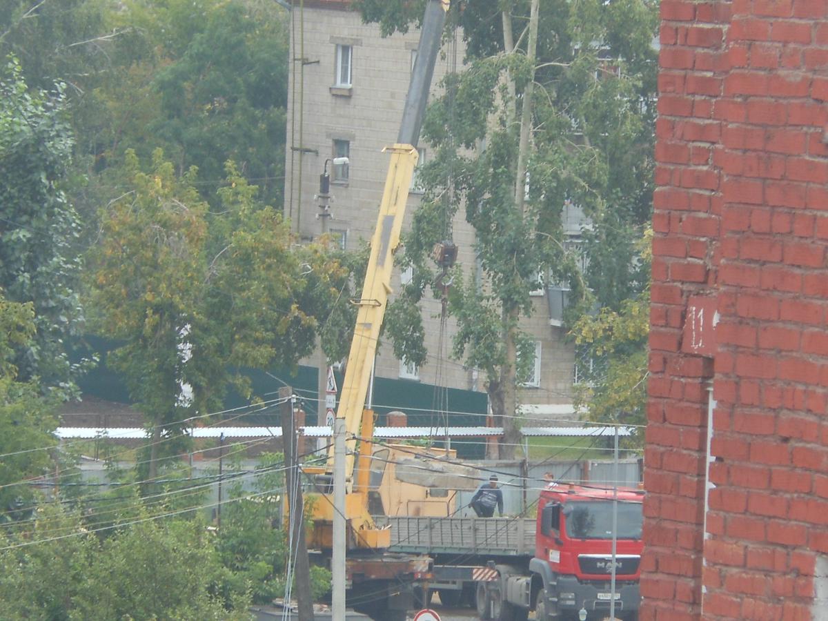

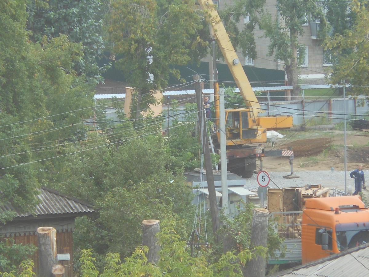

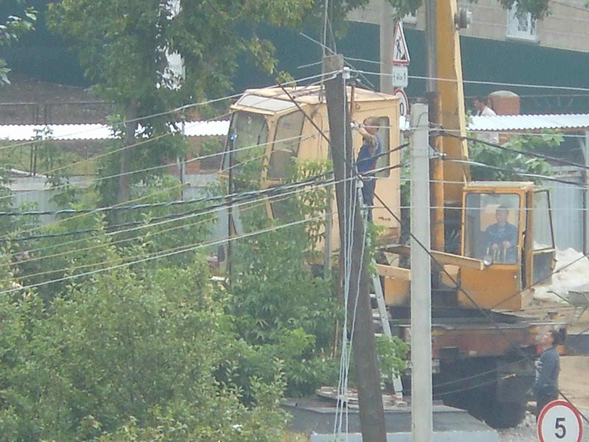

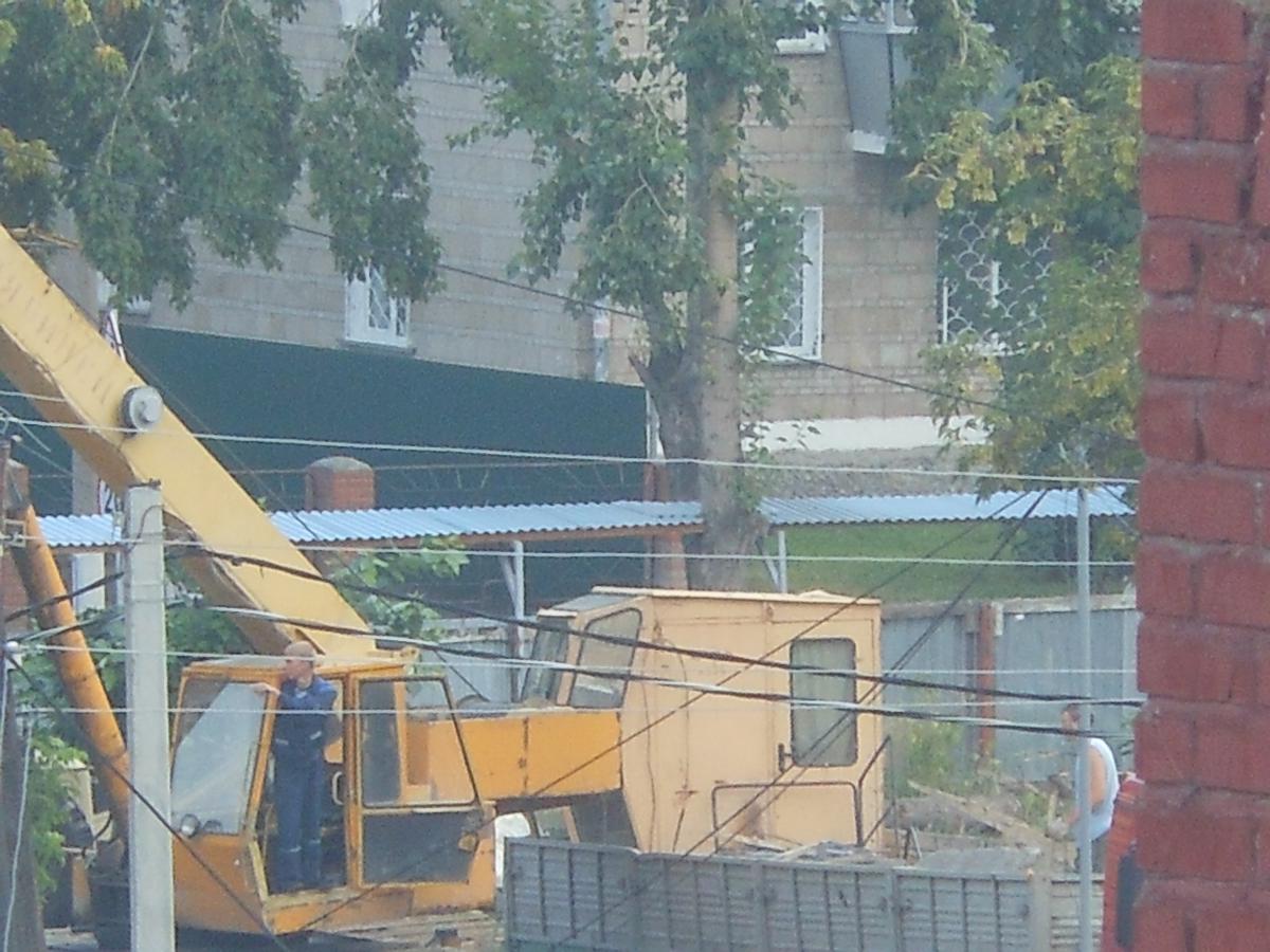

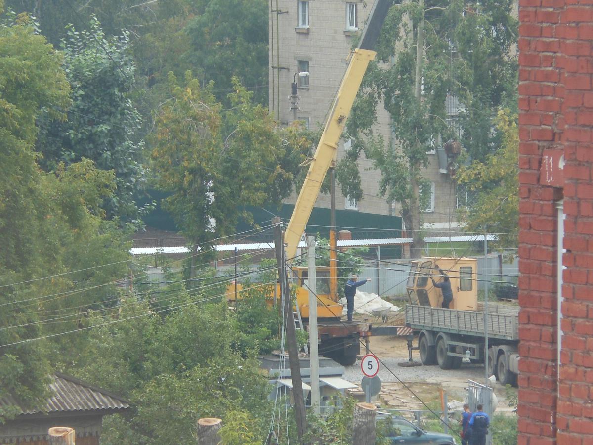

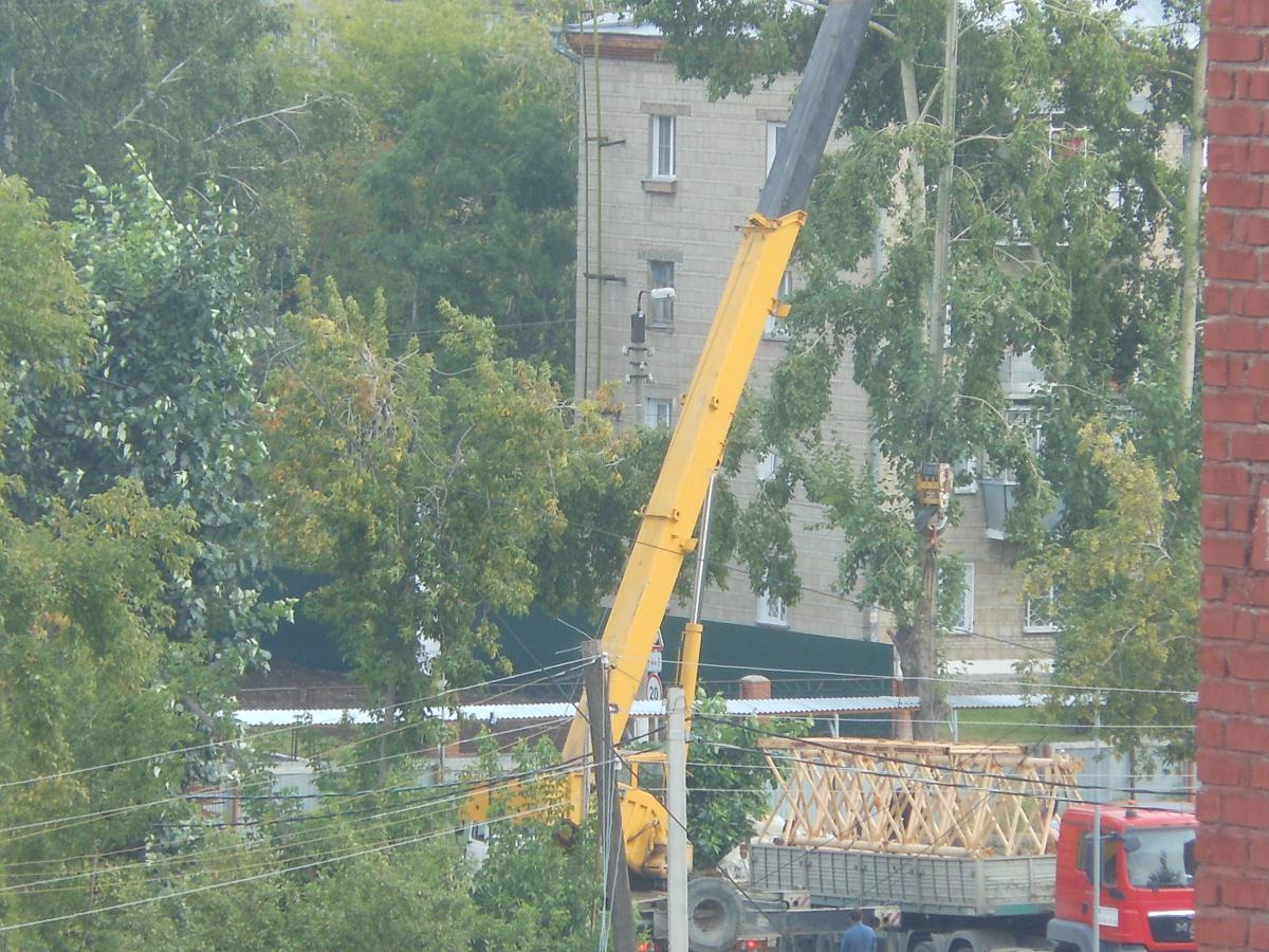

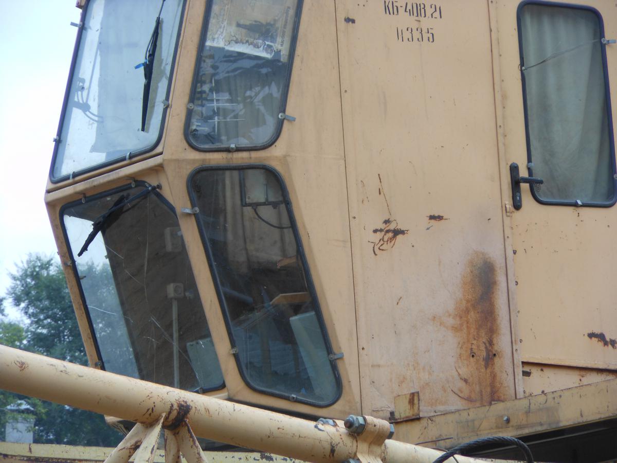

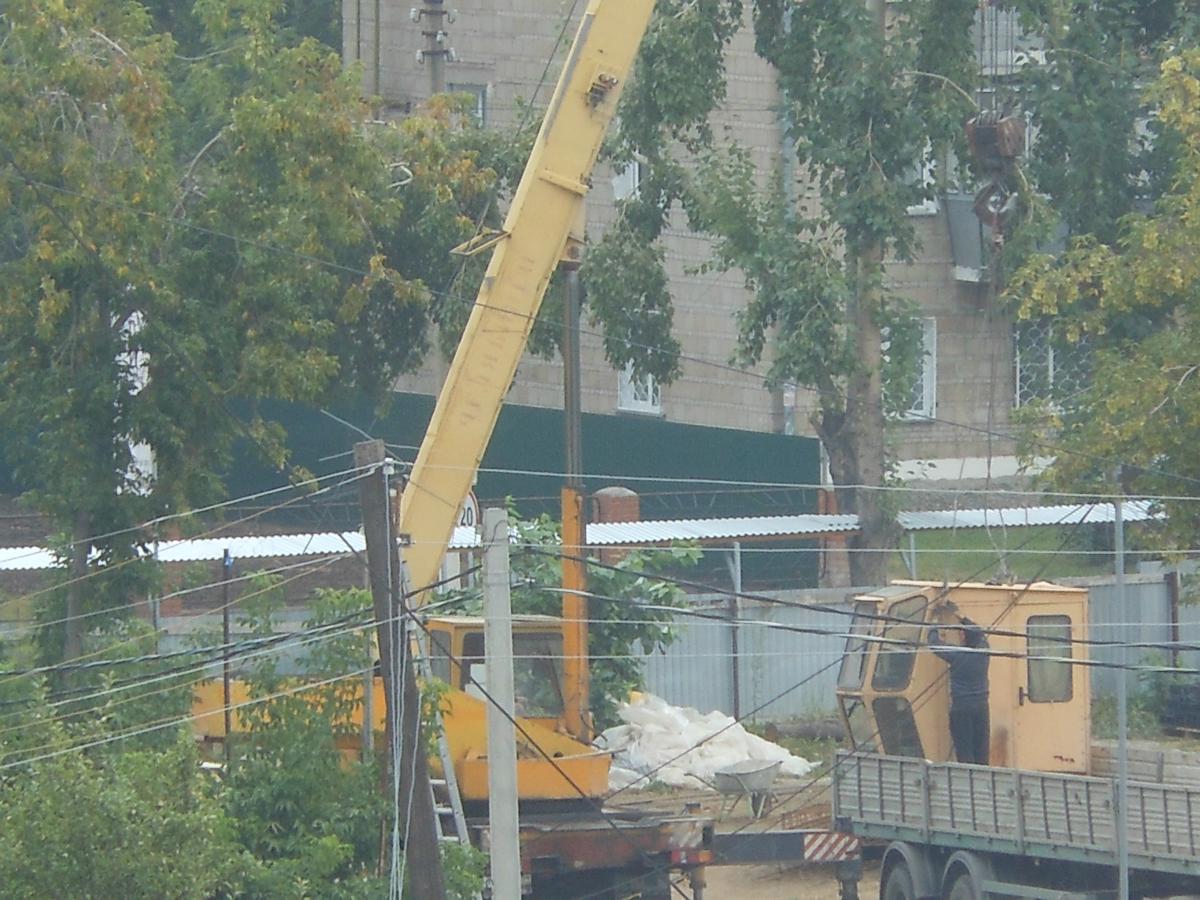

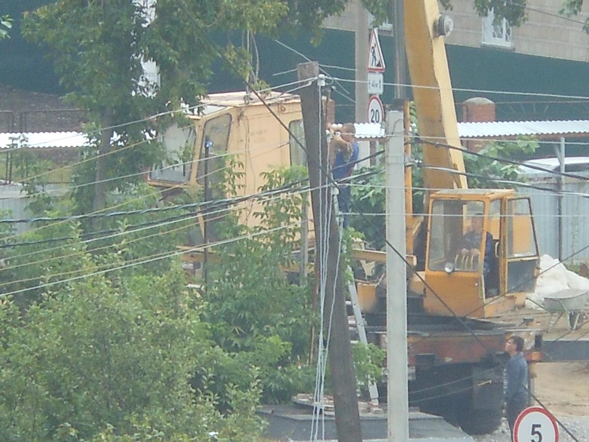

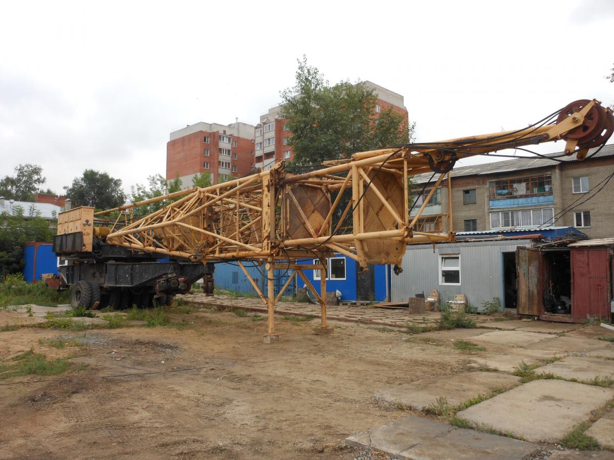

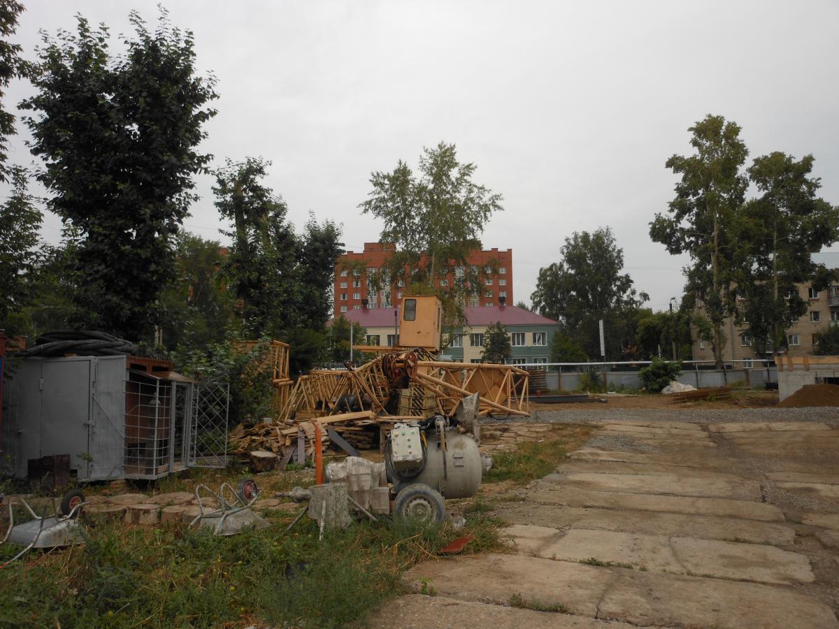

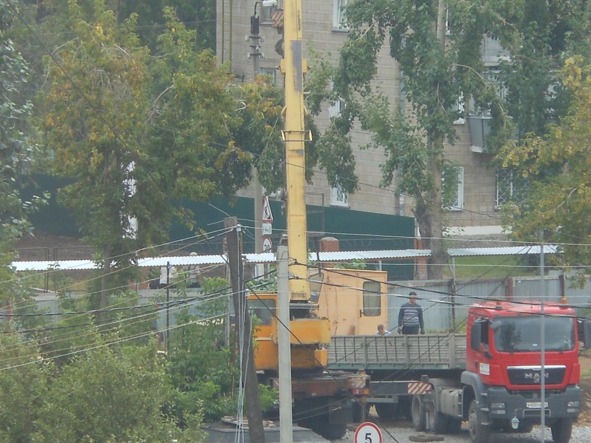

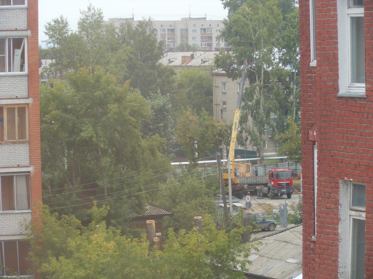

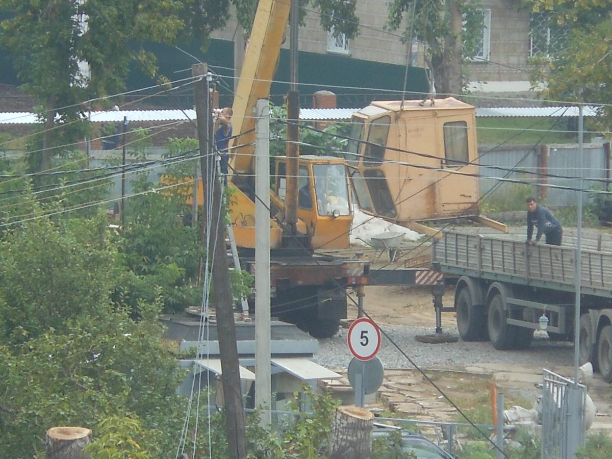

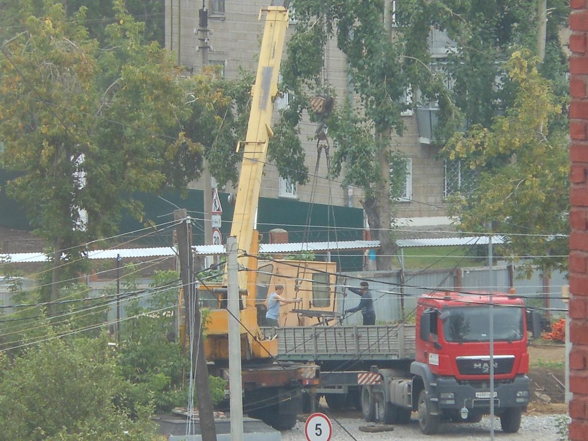

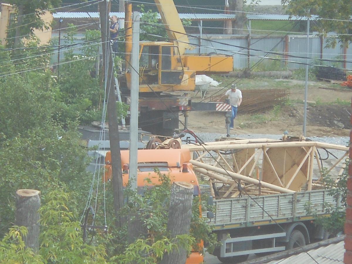

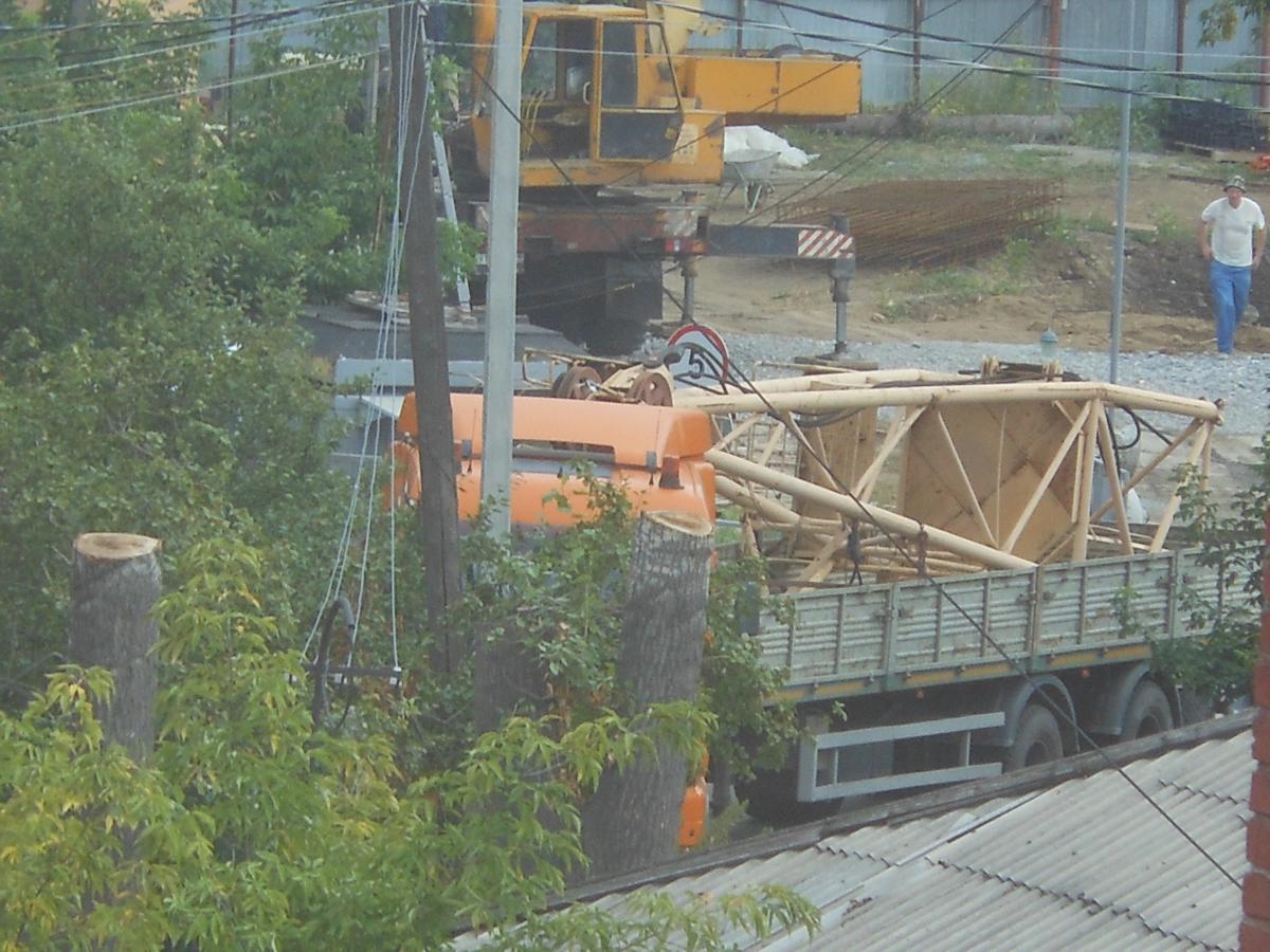

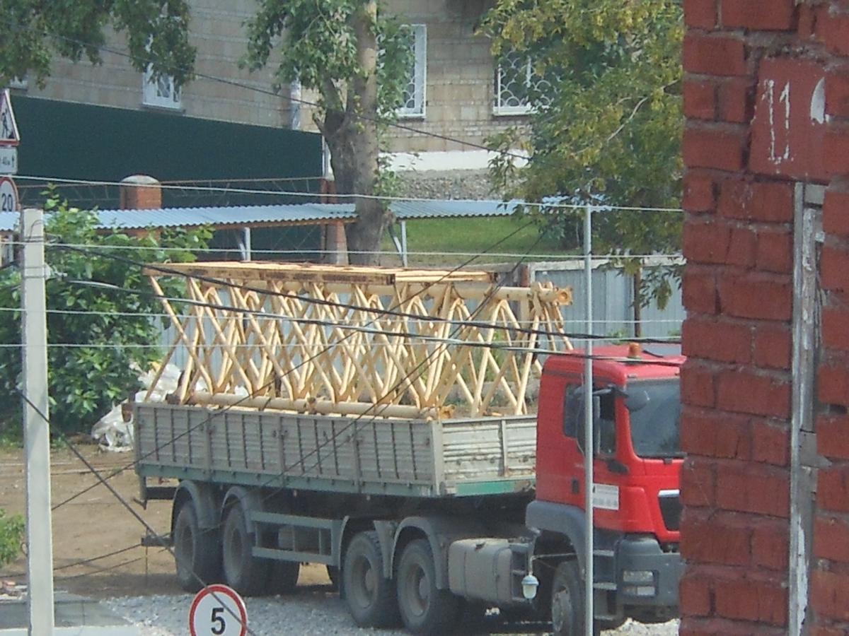

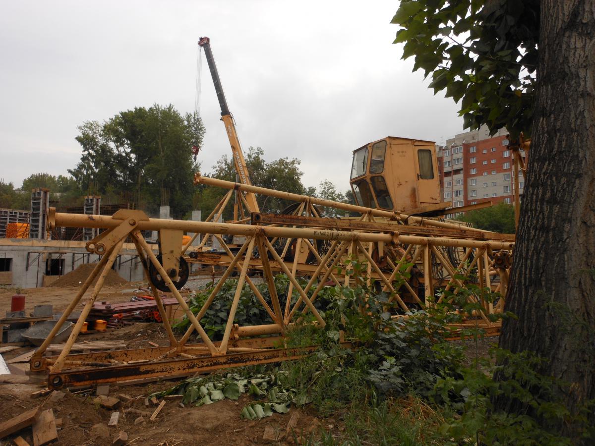

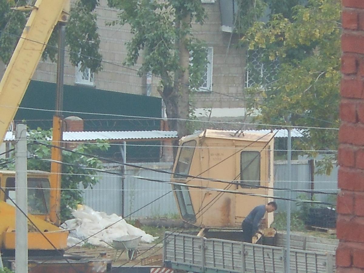

daniil Опубликовано 26 августа, 2014 Жалоба #753 Опубликовано 26 августа, 2014 Настало то время когда ко мне в соседний двор привезли кран,долго не думая понял что это кб 408.21,фотографии с дома,фотографии с места базирования данного крана,на стройку пустили спокойно,так как знакомый работает там на автокране.
daniil Опубликовано 26 августа, 2014 Жалоба #754 Опубликовано 26 августа, 2014 Ну вот,пока все,слежу за дальнейшими событиями,по возможности сниму видео монтажа!!! 5
