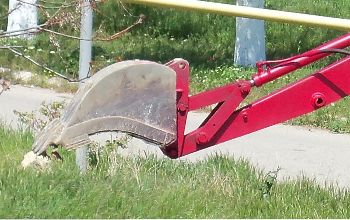

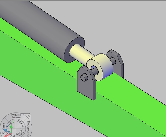

Для бодрости - картинка:
Слушай, но это гениально! Там сотка, 173 литра в минуту Ае! Осталось придумать как прикрутить дробилку к рукояти. и систему фиксации цилиндра в режиме работы с дробилкой. Ибо снимать его не хочется, он сук тяжелый.

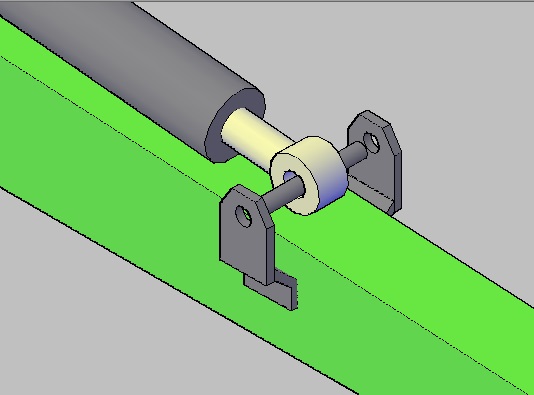

Снять систему рычагов и ковш, получатся два отверстия, через которые пальцами и закрепить дробилку. А под цилиндр на уровне втянутого штока приварить две щеки и через проушину штока пальцем фиксировать.
... или скобу просто сделайте, чтобы и стрелу обхватывала, и гидроцилиндр и пальцем фиксировать. А приваривать уши к стреле не особо вариант, т.к. они могут мешать при работе с ковшом (ухи ковша могут цепляться за привареные ухи)
Там не все так ужасно, можно форму деталей подобрать так, чтобы не мешали, в крайнем случае изогнуть. Почему я за такой способ - потому что только так обеспечивается нормальная жесткая фиксация. Можно и скобой в обхват, и тросом и чем угодно, но оно неизбежно будет болтаться, а если не будет, значит будут сложности с установкой этого на стрелу. Вообще, лично я бы просто цилиндр снимал. Кирилл снимать не хочет, так что вот ему вариант решения. Кстати, эти ухи можно под еще какое-нибудь оборудование использовать.

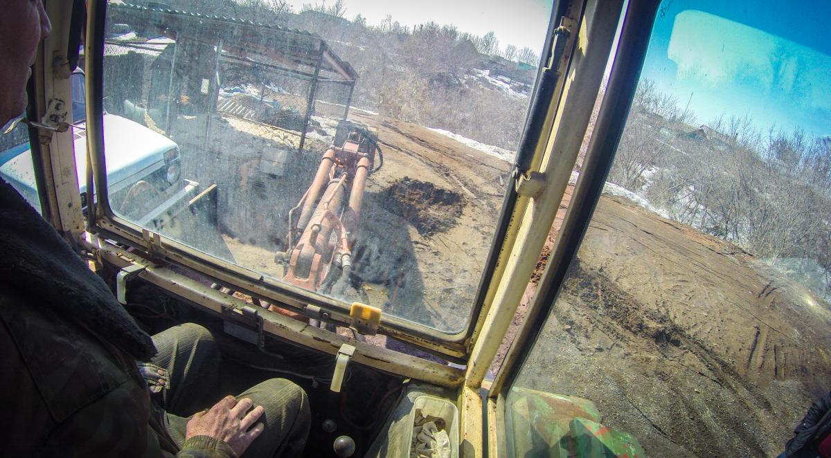

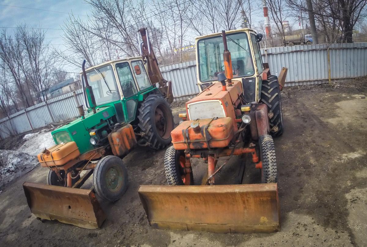

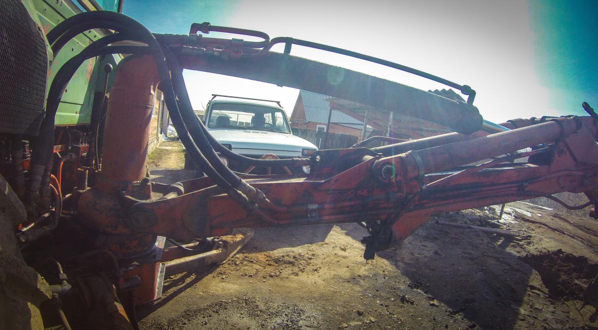

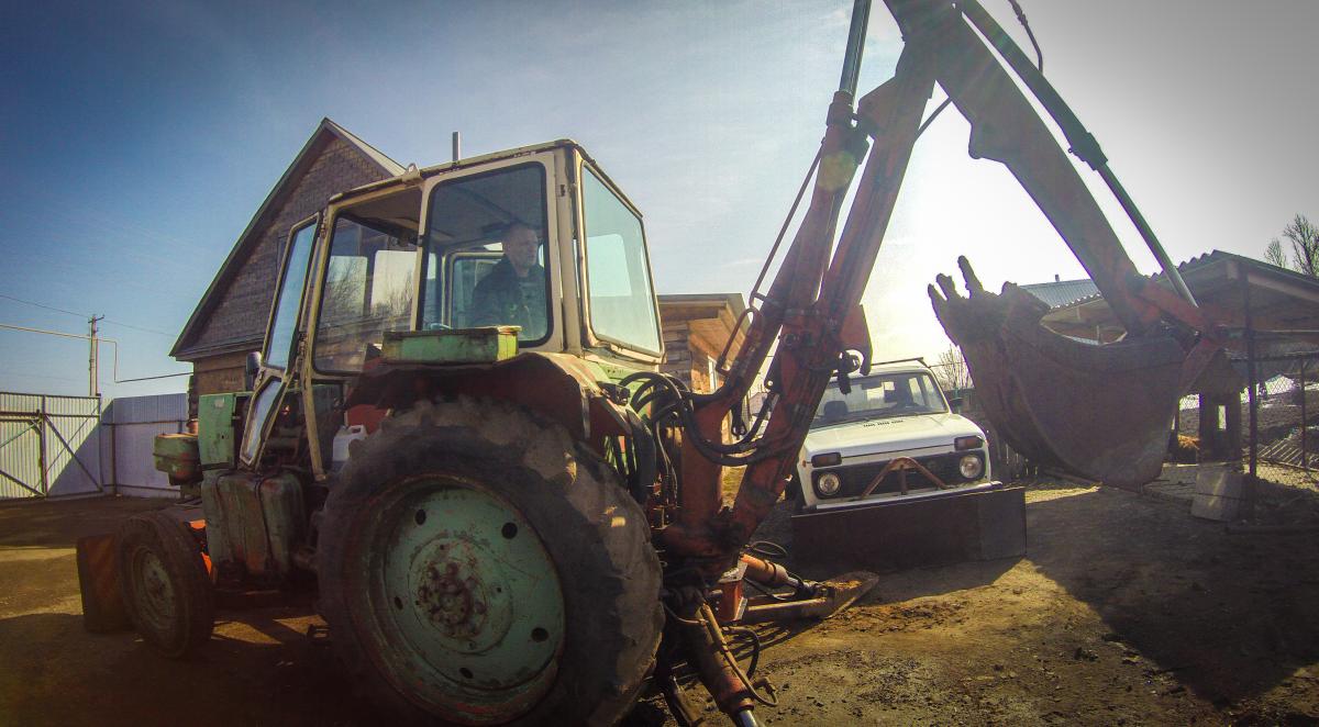

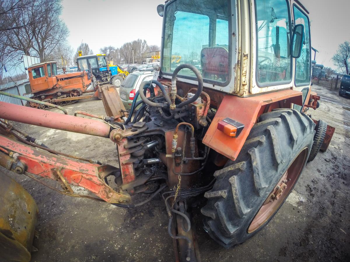

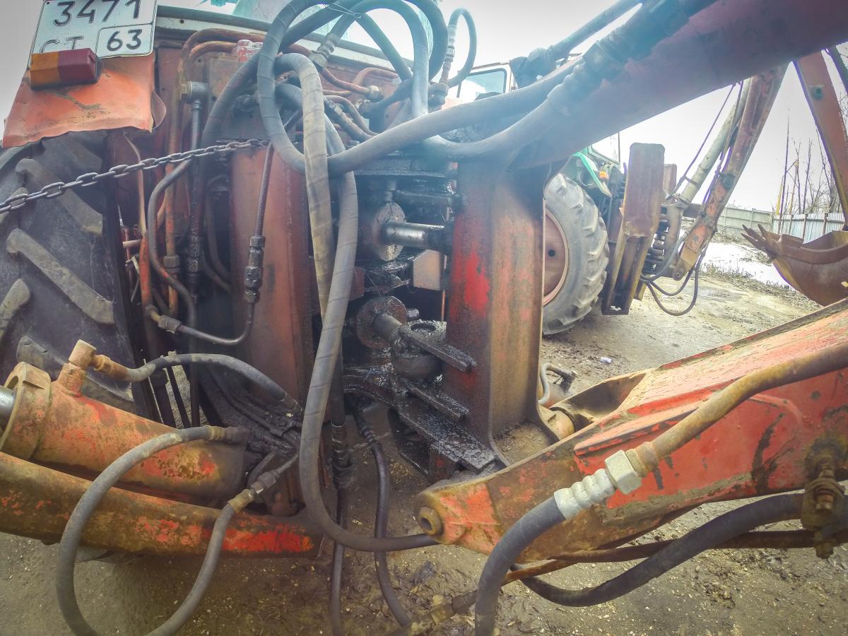

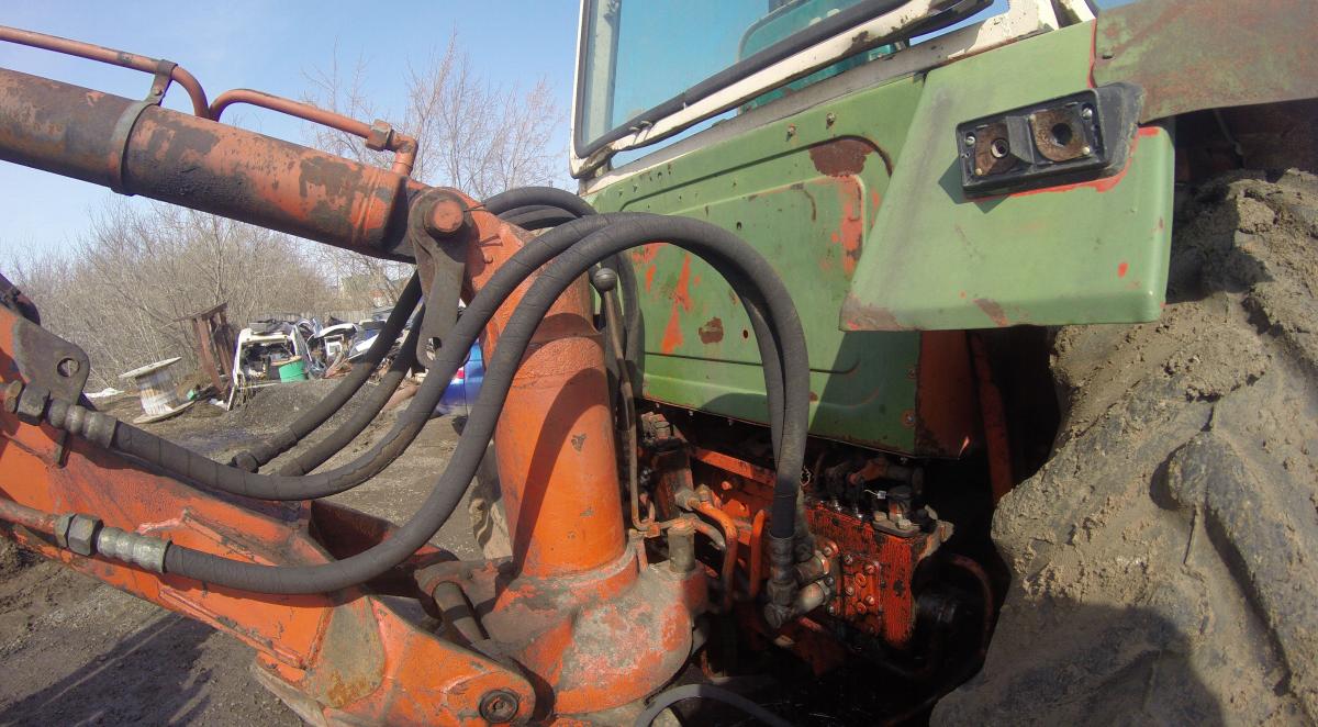

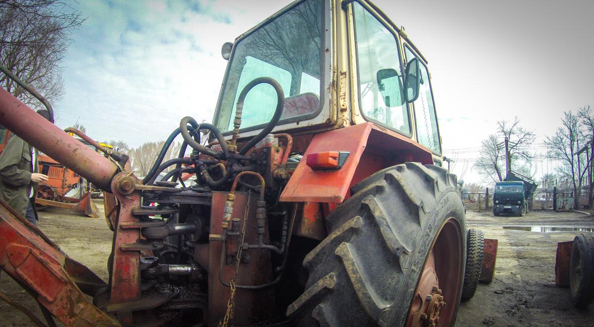

Ездил сегодня посмотреть два экземпляра. Один на цилиндрах другой на цепях. В3 даже заводить не стали. убитый совсем. В2 более менее. Масло подтекает с распредов, с крышки маслобака, отсутствует электрика. Плавности поворота колонки удалось добиться.
На В3 стояли рспреды хз какие, 4-х позиционные. Ну а на В2 пианино, но пеньки грызть пойдет)
Ну вот вам видосик маленький и картинки
  • Like 3
И сколько хотят за В-2? В принципе так без нагрузки на малых оборотах достаточно плавно поворачивает, но что будет, когда придется преодолевать сопротивление пенька. По идее должно быть все нормально.
140
140
На 1:16 при поворотах стрела при остановке болтается, похоже или цепь не натянута или уже изношена. И скрипы какие-то, если это из поворотной колонки то дело труба. А так гидравлика красиво работает.
