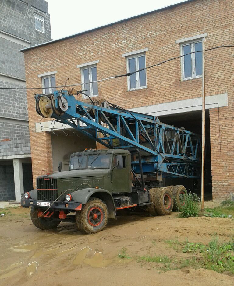

...запихаю в уголок, чтоб никто не уволок!!!! ))))) Ну а че, норм всё, просто пацаны на яму загнали ходовую посмотреть )))))) Жалко, весь не вошел...
И как это понимать? ;-) :wink: Каким образом башенник оказался в гараже? ;-)
Фото с группы в ОК :smile:
А мне кажется, что его из внутреннего двора здания вывозят, для КПП или гаража подъезд нормальный должен быть, хотя бы щебенкой отсыпан.
Как это вывозят?! Он же по высоте явно не проходит;-) :wink: ;-)
