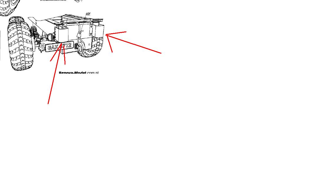

SergeySPB Опубликовано 1 июня, 2009 Автор Жалоба #64 Опубликовано 1 июня, 2009 ..Еще раз спасибо всем большое за пояснения... вот не понимаю...с бумажной модели сделал скриншот ,что это за такие "уши" на раме, для чего они??..и кстати, как кончается рама у экскаваторов, автокранов.. и каков размер от оси балансира задней тележки до конца лонжеронов..или длина лонжеронов... кстати, посмотрев на кран на базе 260го - лебедка- ведь прямо над ней оказывается поперечная балка на которой расположены аутриггеры... Заранее благодарен.

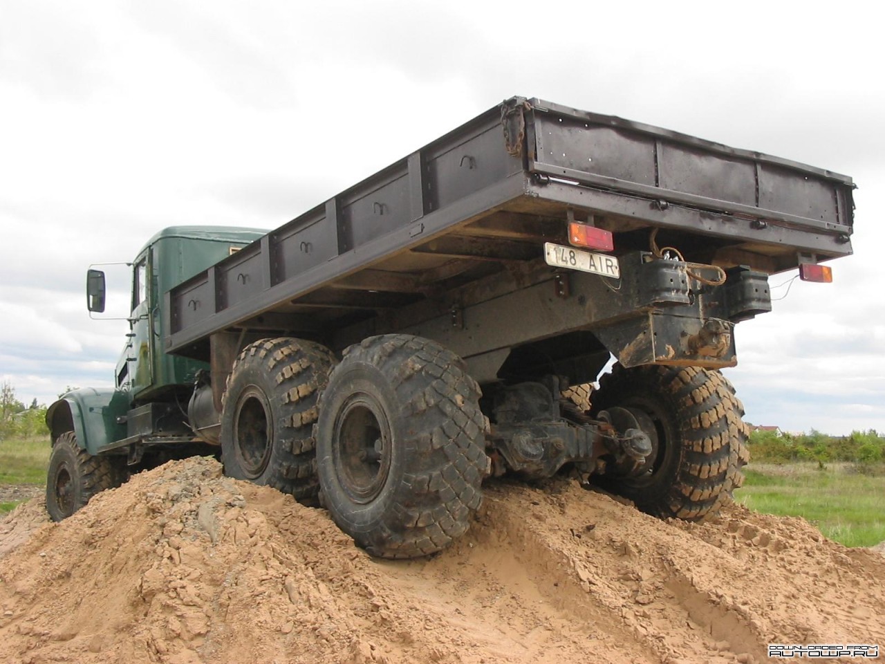

Trucker Max Опубликовано 1 июня, 2009 Жалоба #65 Опубликовано 1 июня, 2009 ..Еще раз спасибо всем большое за пояснения... вот не понимаю...с бумажной модели сделал скриншот ,что это за такие "уши" на раме, для чего они??Это не "уши" а специальные буфера в которые можно толкать застрявший автомобиль бампером другого автомобиля, такие приспособления есть на многих военных автомобилях.На прилагаемом фото видно что эти буфера обязательно выступают за габарит бортовой платформы, сделано это для того чтобы не наносить серьёзных повреждений платформе и кабине автомобилей выталкиввающих друг друга (буфера в случае смятия легко можно поменять) и для этого-же например у военных КамАЗов так далеко от кабины вынесены бамперы.

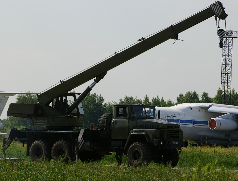

SergeySPB Опубликовано 2 июня, 2009 Автор Жалоба #68 Опубликовано 2 июня, 2009 Кстати, а можно узнать по поводу стойки под стрелу...вот смотрю на кран на базе 260- как понимаю там стрела ни на что не оперта в транспортном положении, просто зацеплен гак.. неужели так допускается??..просто вроде стойка за кабиной не помещается да и не видна..
Trucker Max Опубликовано 3 июня, 2009 Жалоба #69 Опубликовано 3 июня, 2009 Кстати, а можно узнать по поводу стойки под стрелу...вот смотрю на кран на базе 260- как понимаю там стрела ни на что не оперта в транспортном положении, просто зацеплен гак.. неужели так допускается??..просто вроде стойка за кабиной не помещается да и не видна..Так стойки у него и нету. На фотографии которую я выложил на гидроцилиндре подъёма стрелы хорошо заметен упор которым стрела в опущенном положении опирается на корпус гидроцилиндра. Такой-же вариант крепления стрелы в транспортном положении используется на кранах КС-3571 и встречается на МКАС-10, так что вполне допустим.

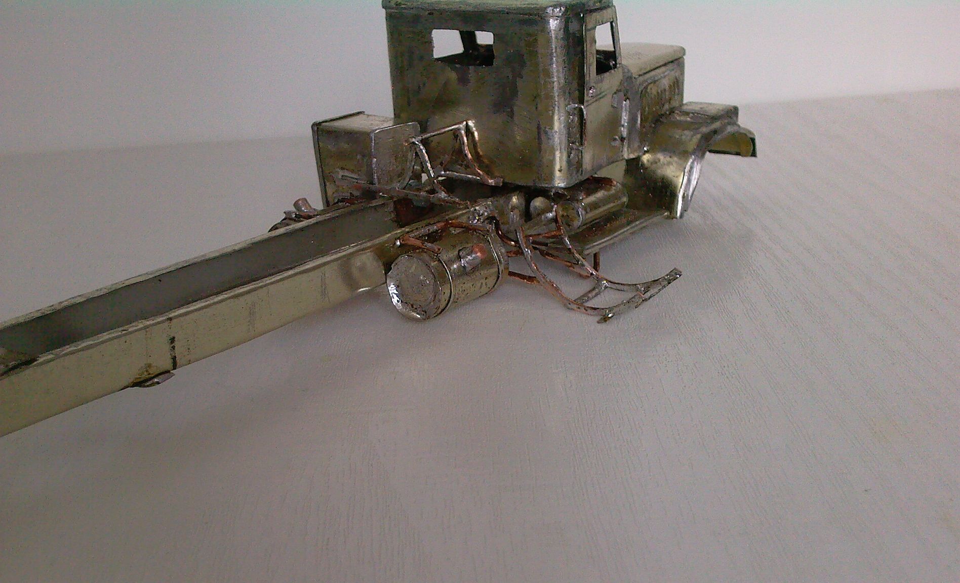

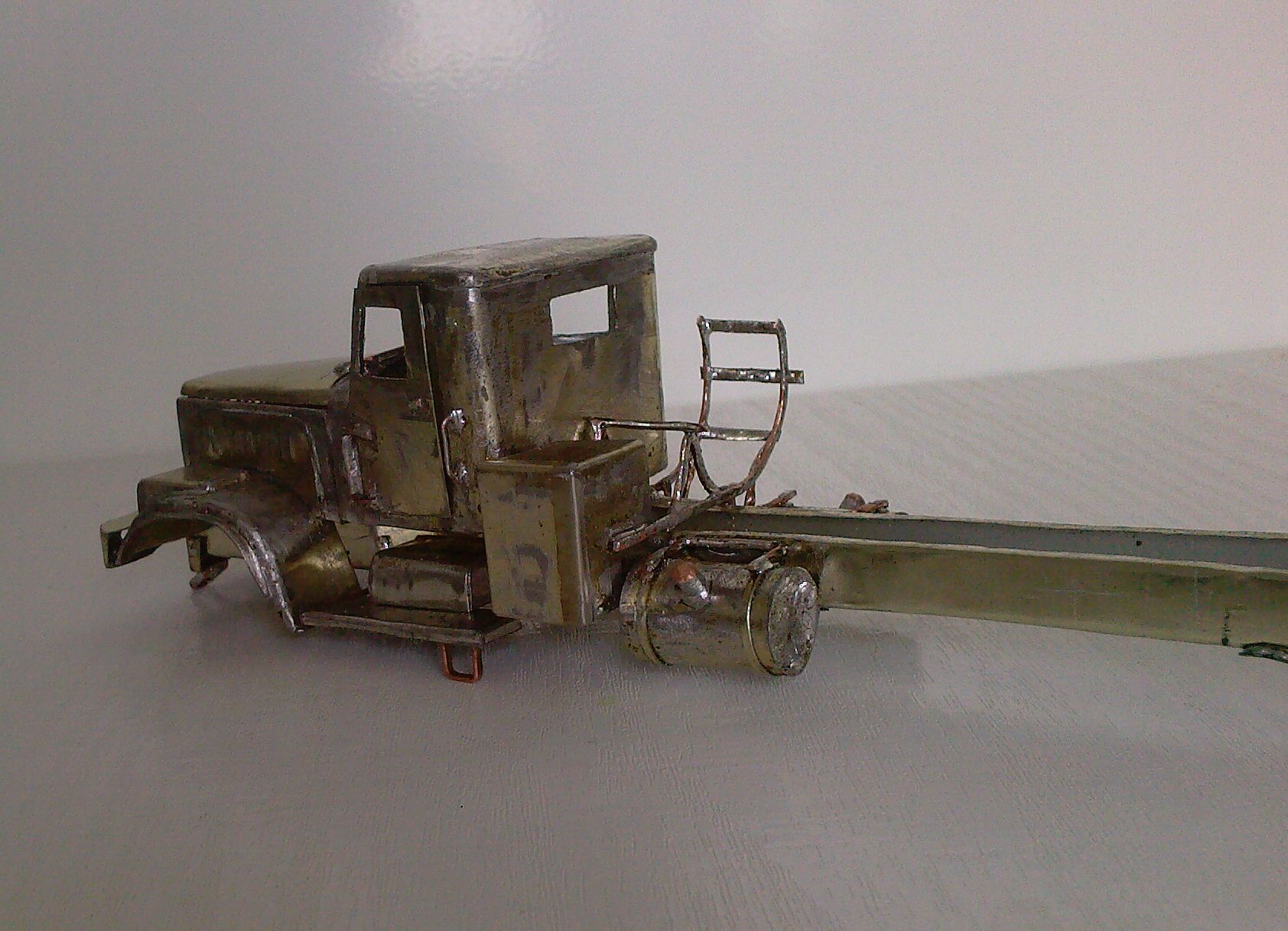

SergeySPB Опубликовано 3 июня, 2009 Автор Жалоба #70 Опубликовано 3 июня, 2009 Спасибо за ценное фото!!...кстати, у него похоже стрела выдвигается ручным приводом...хотя машина достаточно современная...Сделал держатель запаски, ящик и т.п. после шлифовки и покраски будет гораздо лучше смотреться...
Poganec Опубликовано 3 июня, 2009 Жалоба #71 Опубликовано 3 июня, 2009 Такой-же вариант крепления стрелы в транспортном положении используется на кранах КС-3571 и встречается на МКАС-10, Я что-то сразу не узнал установку, приходилось иногда подменять крановых что на первом что на втором.Кстати там этот упор хитрый; пока его не откинеш стрелу не выдвенеш, вернее сказать после откидывания упора стрела вниз наклоняется, а "подгорку" крутить намного легче. И блочки там обычно покоцаны: кому лень задвигать вручнуюпалец выдергивают и грузом тянут, бывает вовремя не остановливаются, край блочка хрясьпосле шлифовки и покраски будет гораздо лучше смотреться... Не подумайте что цепляюсь , но окошки на дверках доработайте ,у вас моленько толстая задняя стоика рамы ...глаз режет.А так идиально смотрится.
SergeySPB Опубликовано 3 июня, 2009 Автор Жалоба #72 Опубликовано 3 июня, 2009 Любые замечания полезны, спасибо!!, чем раньше-тем лучше- можно исправить вовремя=))... вид сзади где-бы достать... кстати, а на вашей базе таких еще не сохранилось??
