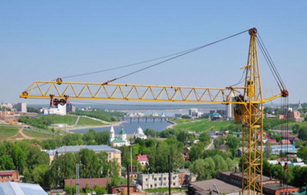

Tompfmych Опубликовано 27 декабря, 2016 Жалоба #1695 Опубликовано 27 декабря, 2016 В интернете попался 403 с кареткой наоборот 1
