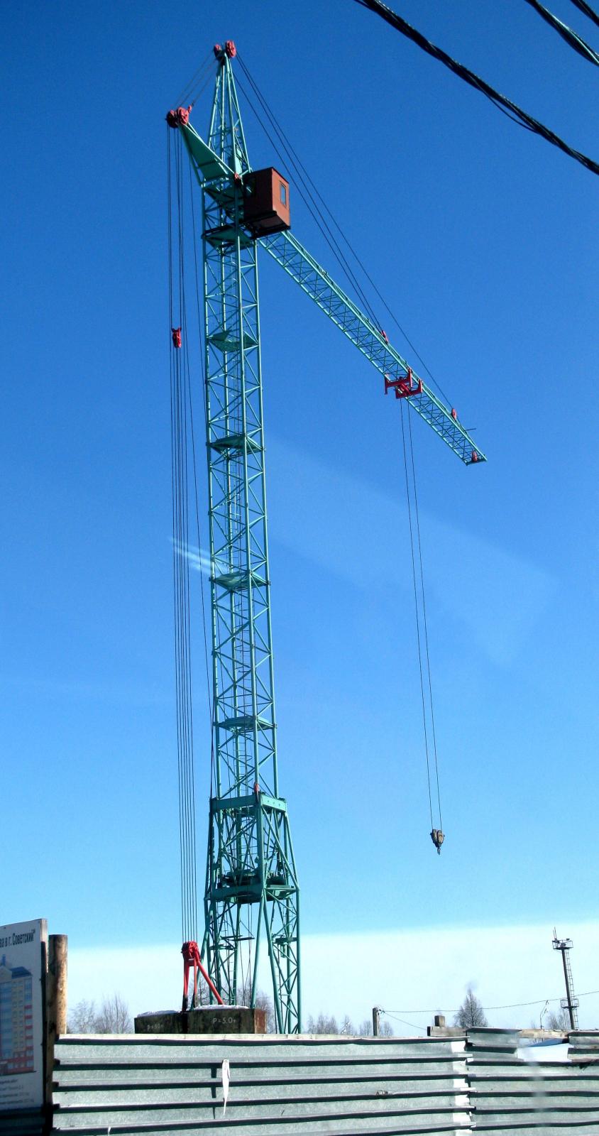

Schiperko@ukr.net Опубликовано 30 марта, 2017 Жалоба #1713 Опубликовано 30 марта, 2017 Кривой РогФотографии в альбоме «КБ-403/КБк-160.2», автор Schiperko на Яндекс.Фотках [more]

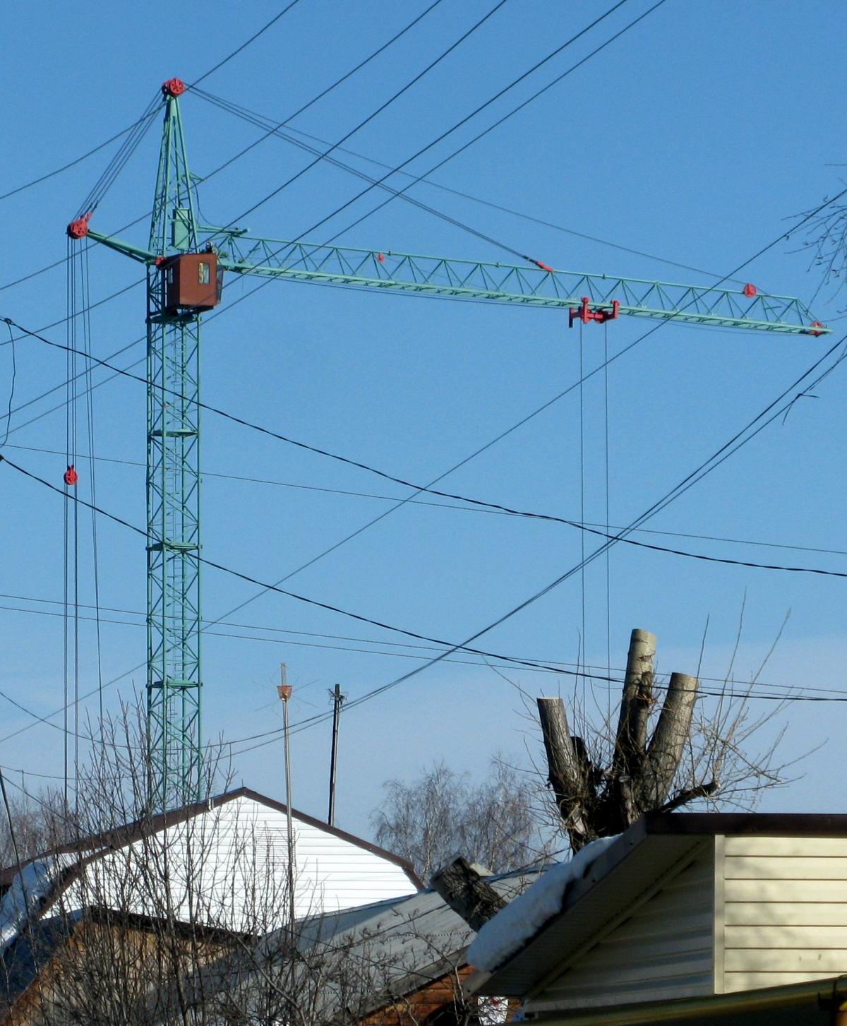

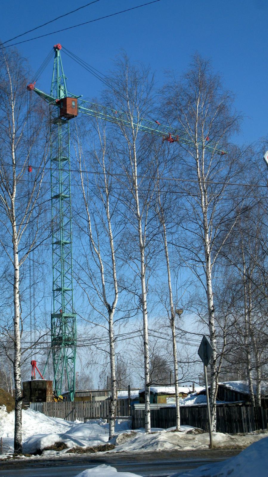

coles Опубликовано 1 апреля, 2017 Жалоба #1714 Опубликовано 1 апреля, 2017 г. Советский, ХМАО-Югра, март 2017 1
Гость Koroboff Опубликовано 1 апреля, 2017 Жалоба #1715 Опубликовано 1 апреля, 2017 г. Советский, ХМАО-Югра, март 2017Это КБ-403 1

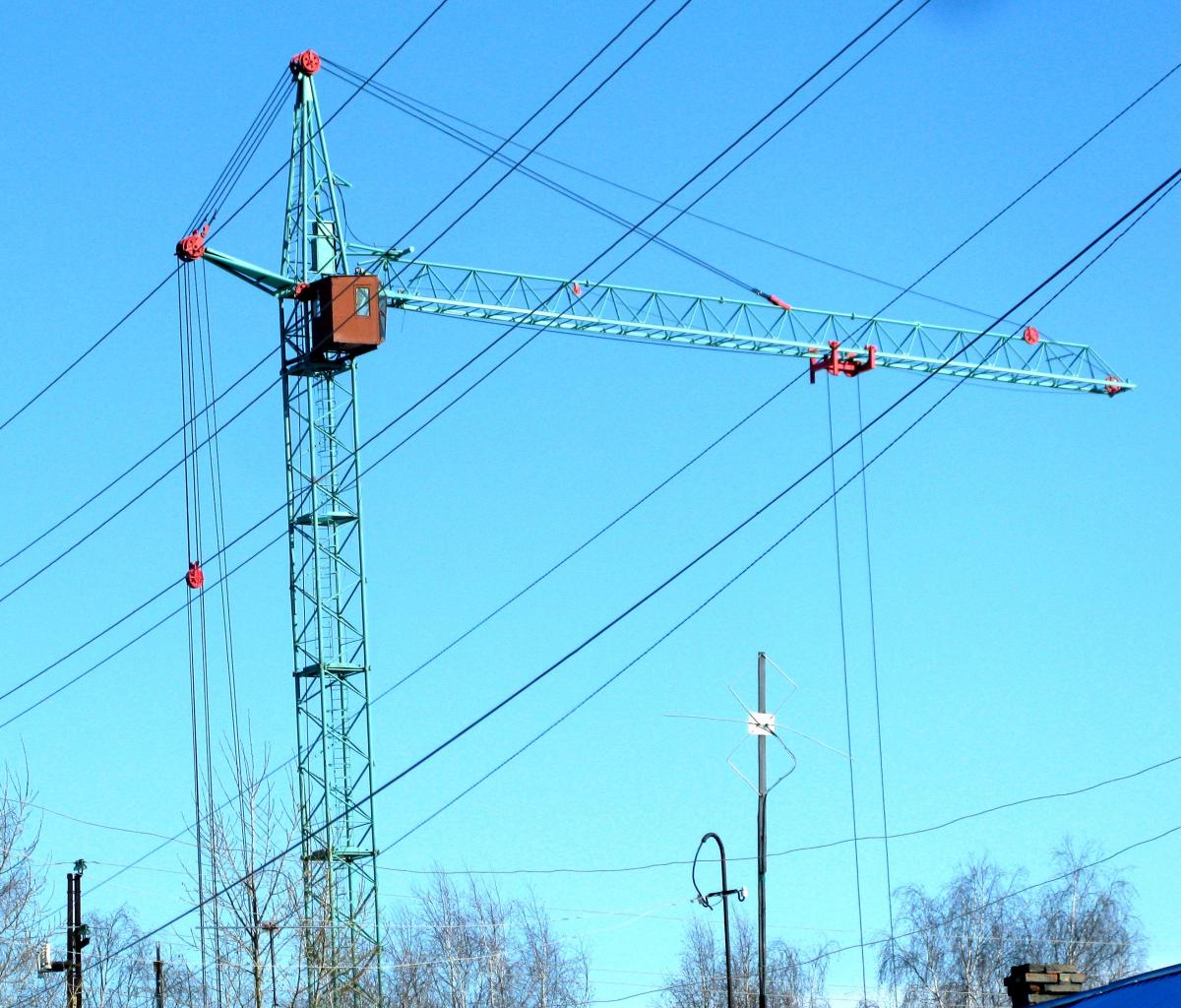

Schiperko@ukr.net Опубликовано 11 ноября, 2017 Жалоба #1719 Опубликовано 11 ноября, 2017 Ивано-Франковская областьФотографии в альбоме «КБ-403/КБк-160.2», автор Schiperko на Яндекс.Фотках [more]
РАМЗЕС71РУС Опубликовано 12 ноября, 2017 Жалоба #1720 Опубликовано 12 ноября, 2017 У нас меняют движок каретки так:тонкий тросик(переподъёма)привязывают к грузовому тросу у кабины(гак опущен вниз)поднимаем гак вверх,привязываем тросик перекинув его через стойку(с яблоком которая для перевозки,не знаю как она правильно называется)к движку и спускаем его вниз,предварительно спустив с площадки редуктора вниз аккуратно(чтоб выбрать слабину тросика).Ставим в обратном порядке,есть ещё способ снятия,один электрик изобрёл:скидывал его вниз,правда всё время на рельсу пути попадал и ремонту не подлежал 2
