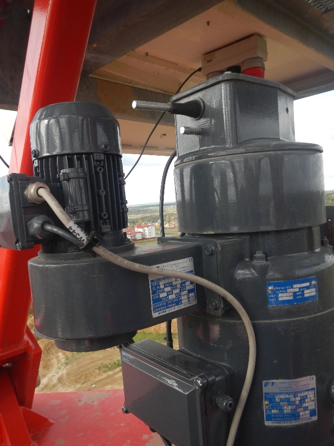

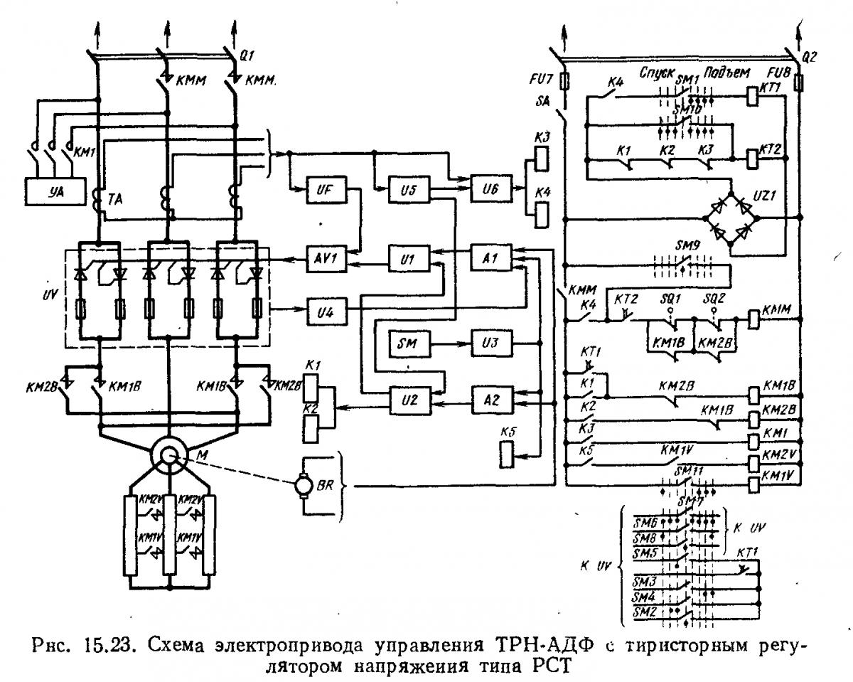

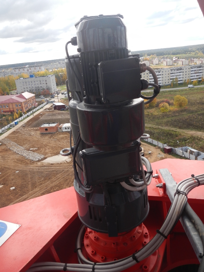

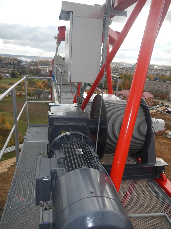

    Скорее всего "привод с индукционным тормозом", а точнее тормозной машиной. Имеется в виду привод грузовой лебедки контакторного Либхера(старых моделей). Это мотор с фазным ротором, на валу которого (сзади) прикреплена индукционная тормозная машина. Представляет она собой два ряда электромагнитов (постоянного тока), расположенных по окружности. А между этими рядами стоит металлический диск. Магниты притягивают диск создавая тормозной момент на валу мотора. Естественно ток намагничивания регулируется вводимыми резисторами, в зависимости от положения рукоятки контроллера (скоростей). Почти как на старом, добром КБ-160.Но в сочетании с немецким качеством, то вполне надежный привод. По поводу регуляторов,скорее всего это регулятор мощности (напряжения), силовая часть которого состоит из симисторов или IGBT,ну а управление микропроцессорное. В промышленности много таких примеров. Ну вроде так как-то.
  7. naladchik
    TEREX COMEDIL CTT 161

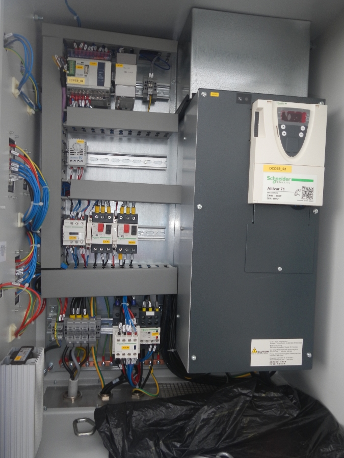

    Кареточный ПЧ скорее всего стоит на самом моторе, как на FR.tronic-ах EC-B (было дело "крякнул" на 110, так мы на его место Альтивар воткнули. Два месяца отработал. А то кран хотели демонтировать, с неустойками) На поворот стоит скорее всего что-то вроде регулятора (на малых кранах сейчас это модно). Все как у всех.

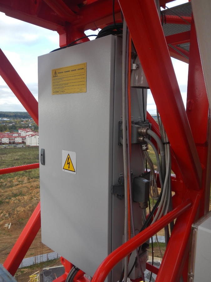

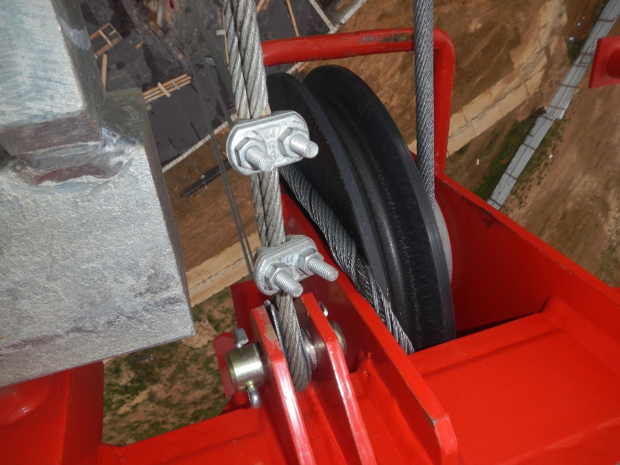

    Вставлю свои "5 копеек". Небольшой ремонт крана. Освобождали грузовой канат от "заклина"

  18. Завод расположил ПЧ снаружи шкафа, остальное - дело "умелых рук", но ведь работает 8 лет!!!
  19. Вот так бывает: Завод спроектировал, а "особо опасные" спецы обслужили.
