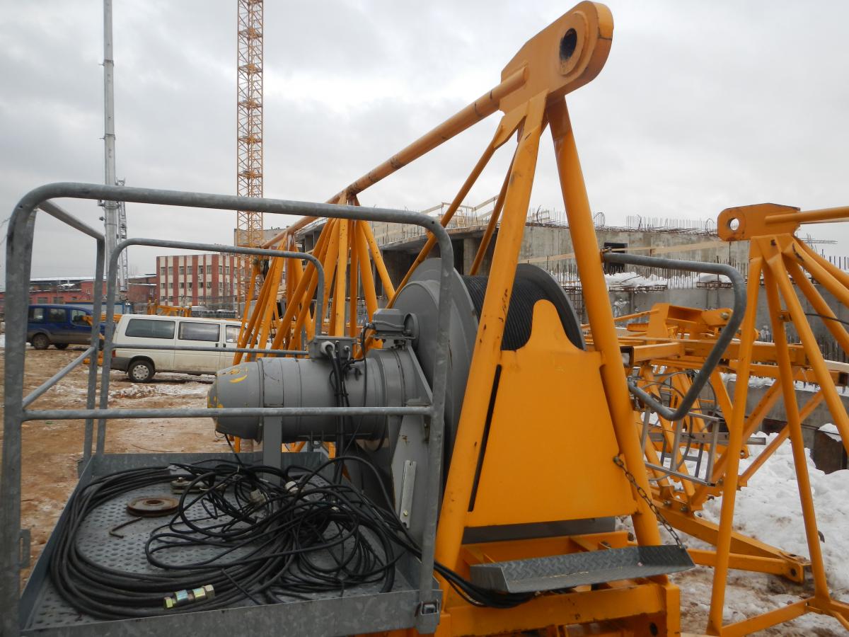

  1. Не факт что барабан должен стоять по центру как у Либхеров. У 178 и 218 Потайнов они стоят сбоку(слева) , попозже покажу как.
  2. Да, про тележку понятно, про систему эту ничего не ведомо (известно что улучшает она грузовые характеристики). Если посчастливится обслуживать то расскажу. Токосъемный барабан наверно удораживает изделие!!!

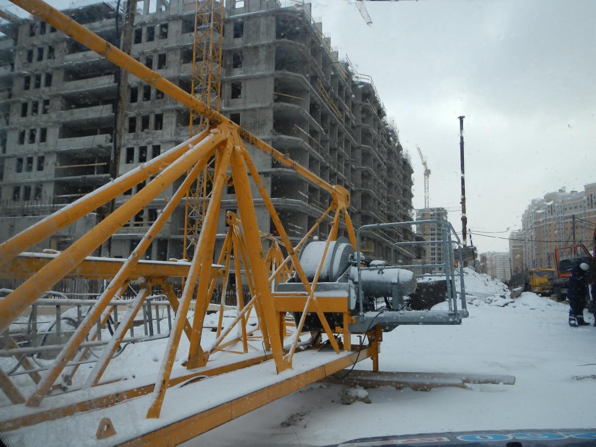

  6. Моторы как на POTAINах и каретка делится на 2 части не стандартно, плюс она без люльки, не айс.

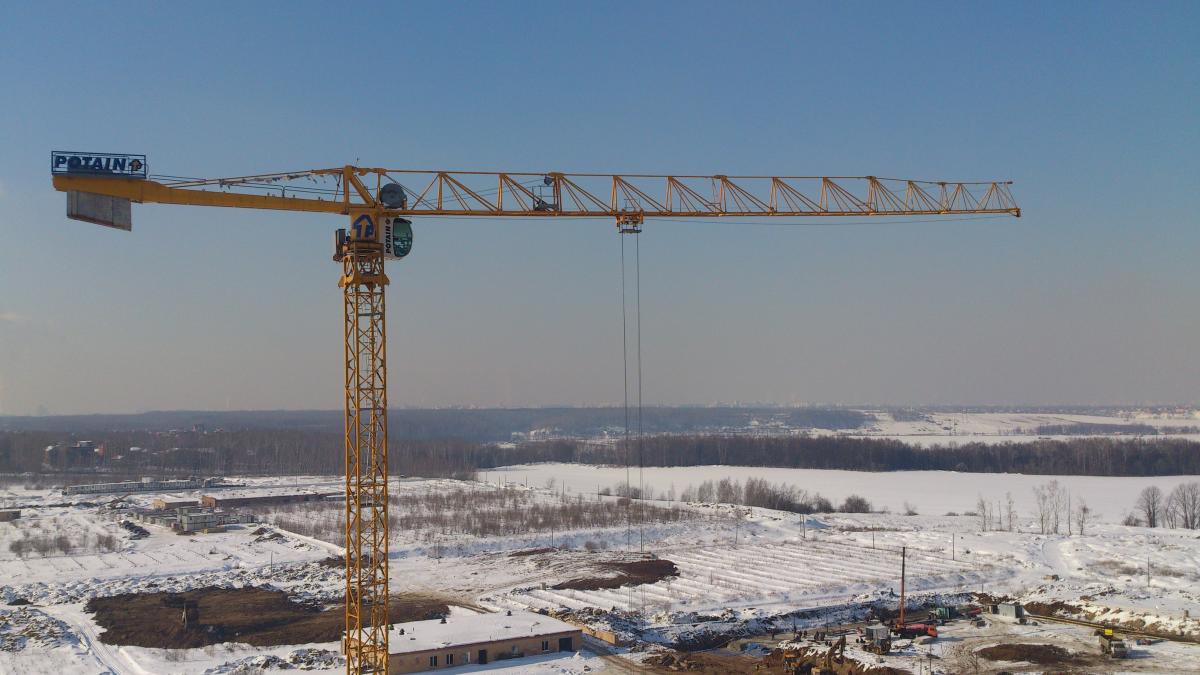

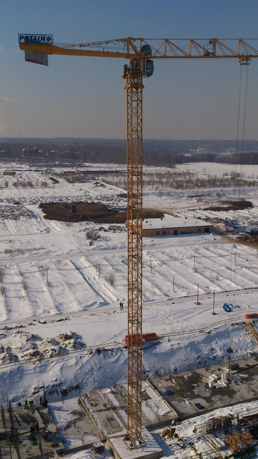

  15. naladchik
    POTAIN MDT 178
    Был кран и ремонт и наладка.

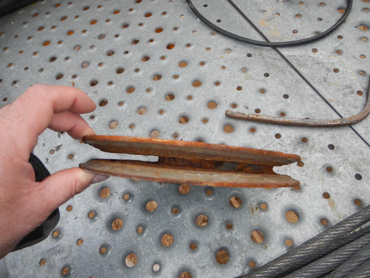

  23. По поводу фото с ключом. На том заводе, в то время, была бригада электрослесарей - модернистов. Они ставили в ПЗКБ вместо КТ-6023, пускатели ПМ-12 на 200 ампер ( на фото- его силовой неподвижный контакт). Убирали почему-то максималки, на промвалы вместо зубчаток ставили карданы, короче было на что посмотреть. А на фото фрагмент их деятельности.
