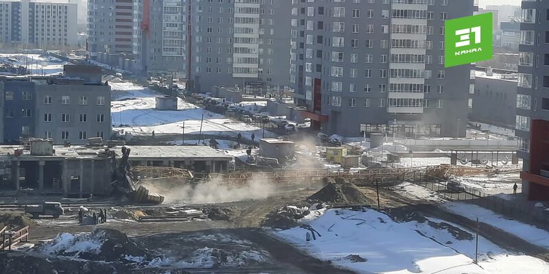

  18. Челябинск. в ЖК "Манхеттен" упал башенный кран. крановщик погиб.
