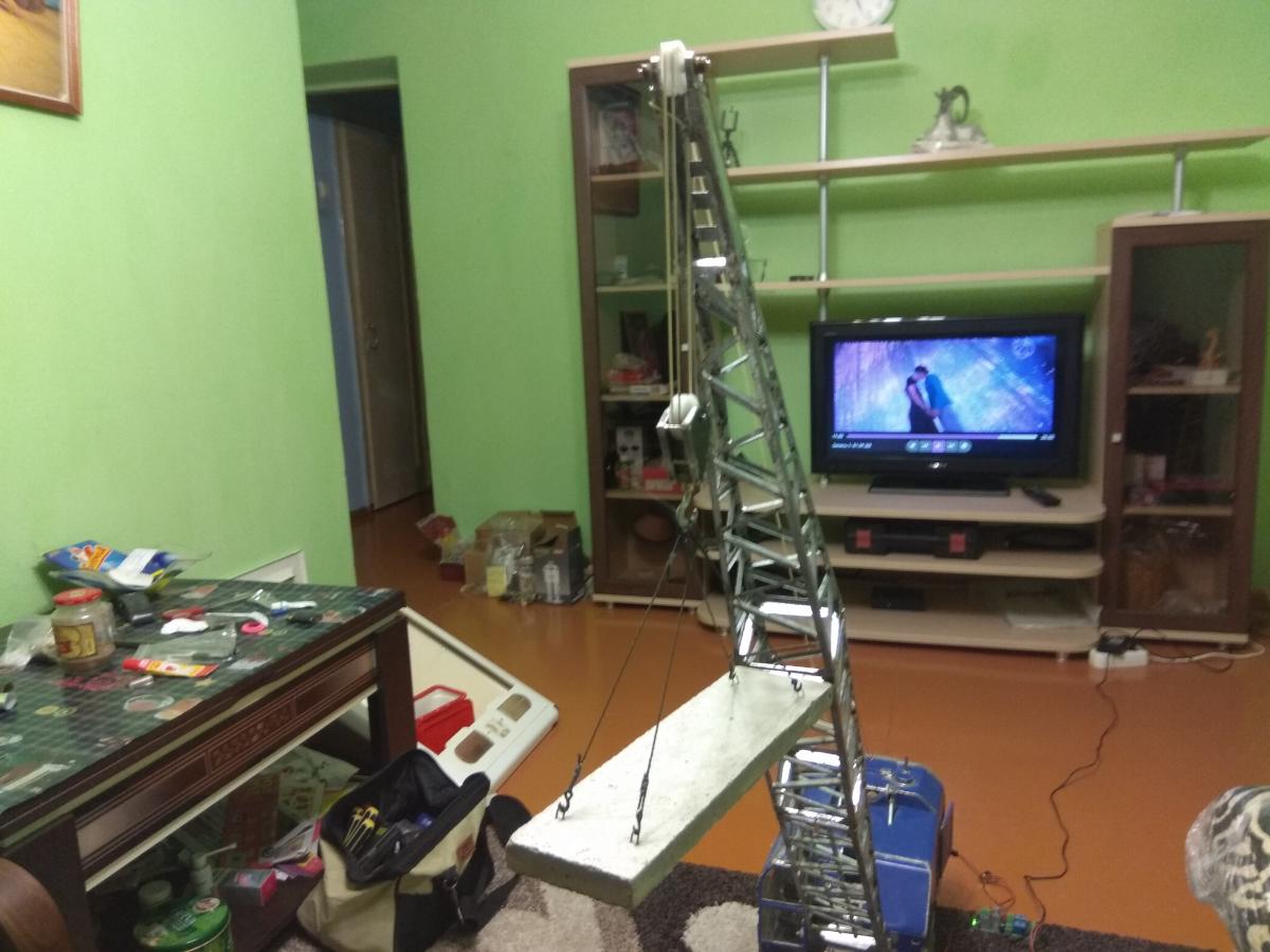

  8. копаю котлован под фундамент.

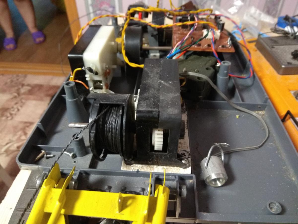

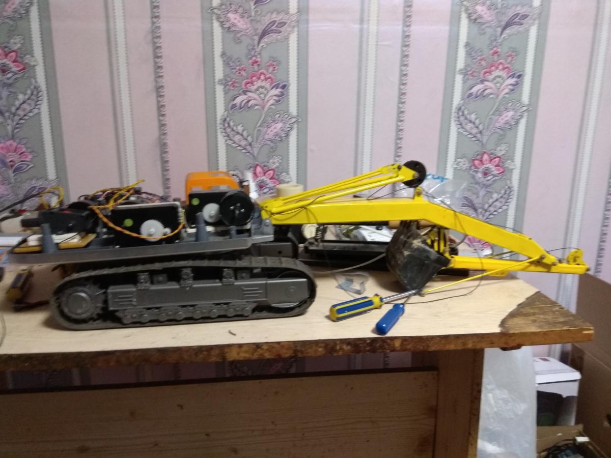

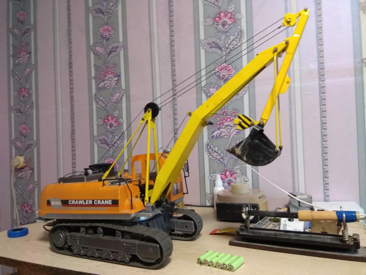

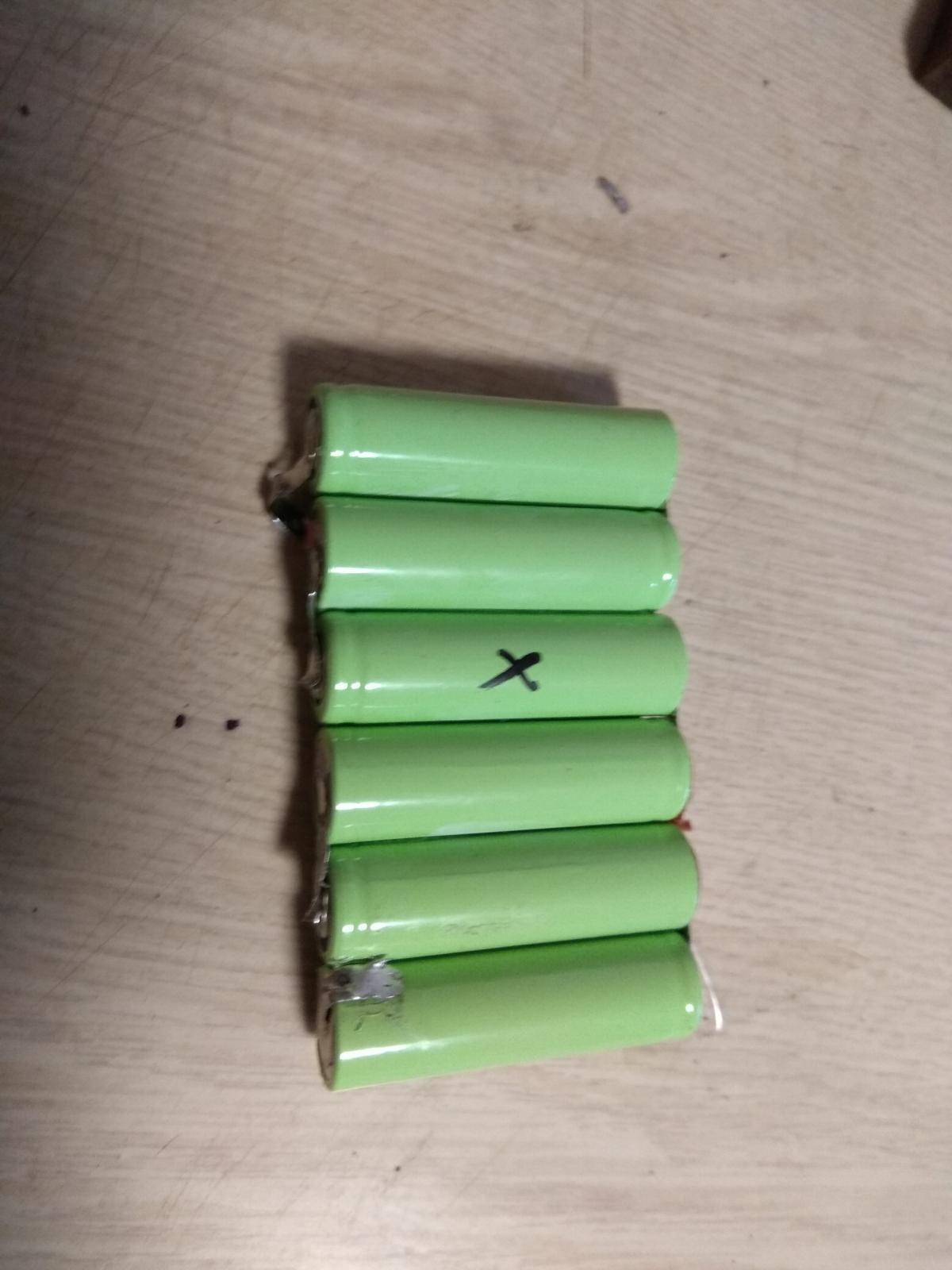

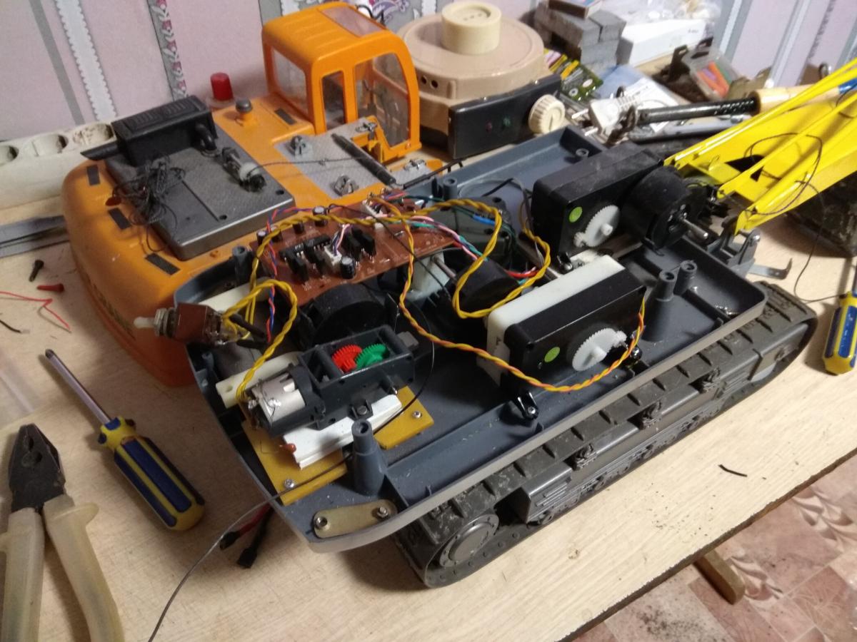

  10. поставил на экскаватор обратную лопату и решил немного покопать.выяснилось,что 6 в мотоциклетный аккумулятор умер,а штатная 800 мА/ч Ni-Mn батарея уже давно тянет очень плохо. поездив по магазинам,нашёл элементы 1500 мА\ч,и из них собрал новую батарею.при разборе старой батареи выяснил,что в ней "сдох" всего один элемент,похоже что он уже давно начал ерундить и подсаживать остальные. с новой батареей экскаватор начал копать просто изумительно,но возникла другая проблема - стала срабатывать муфта предельного момента на тяговом редукторе. пришлось разобрать экскаватор,и жёстко соединить муфту при помощи винтика с гаечкой,а так же посадить на клей канатный барабан.экскаватор собран и готов к работе.

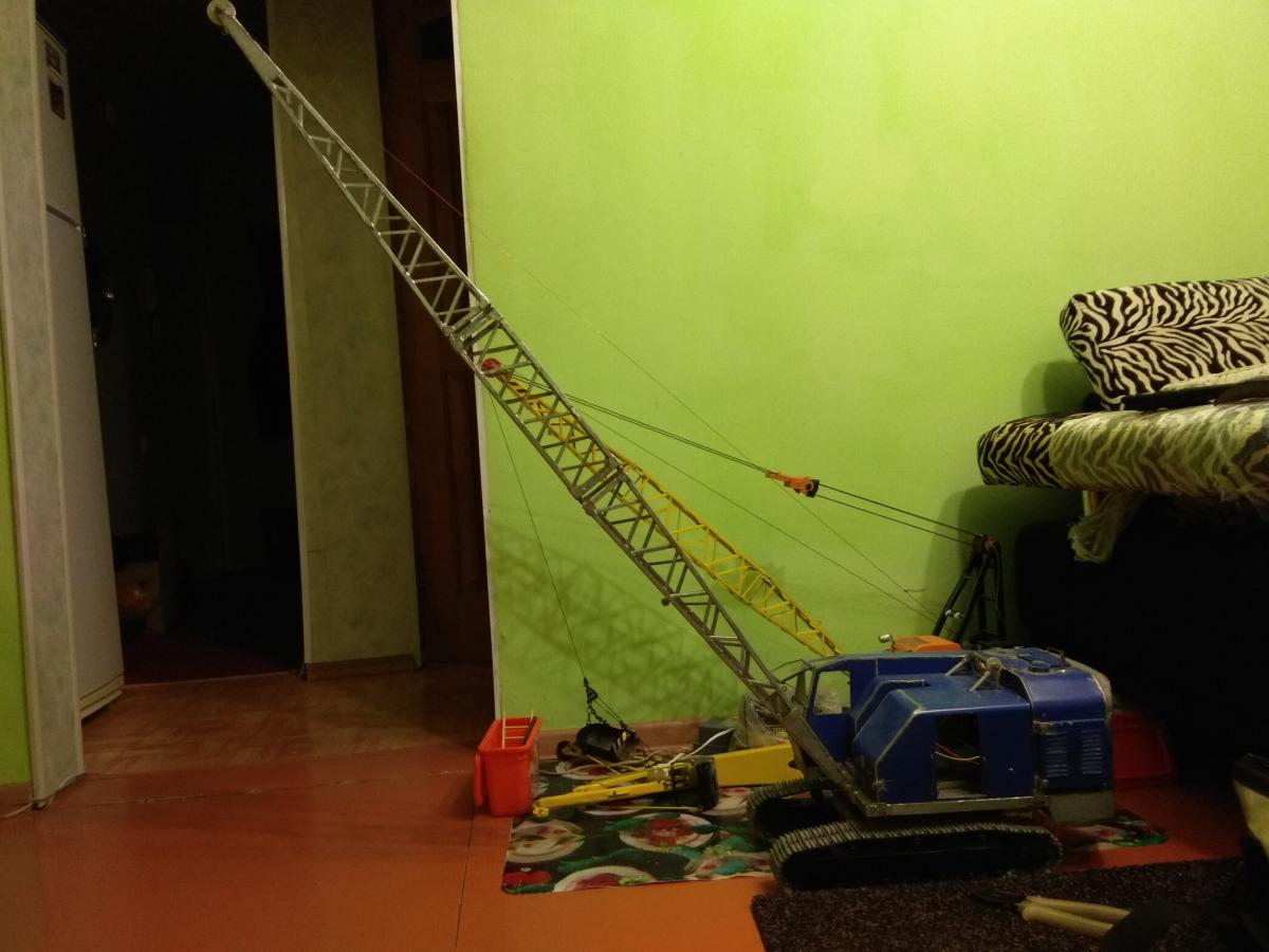

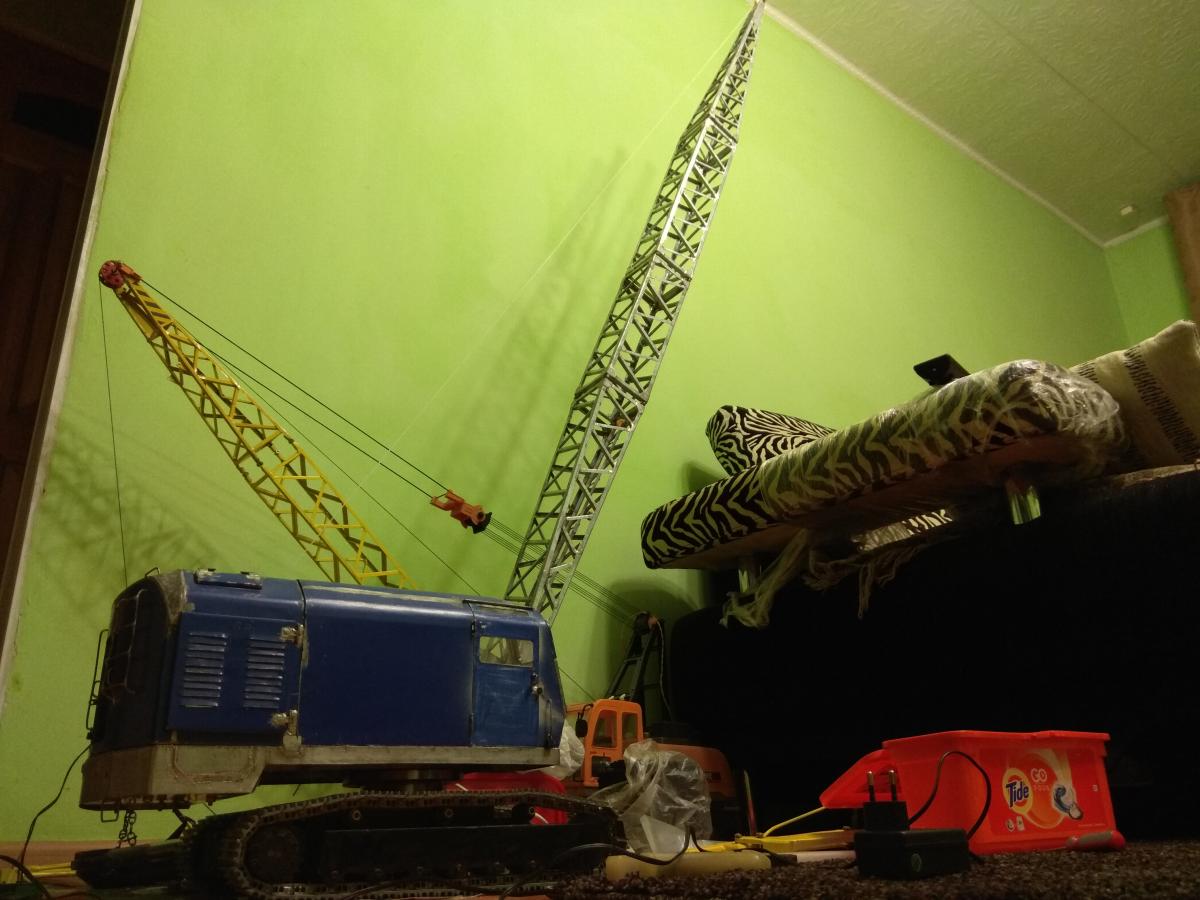

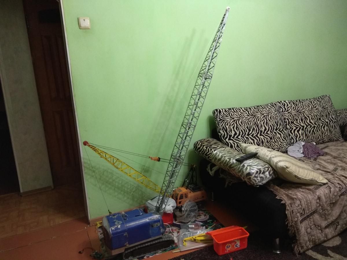

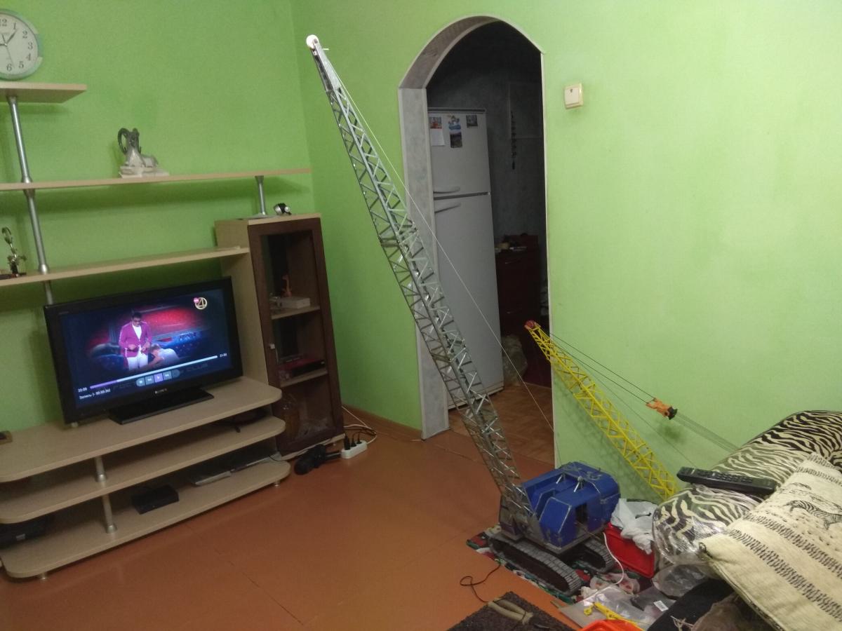

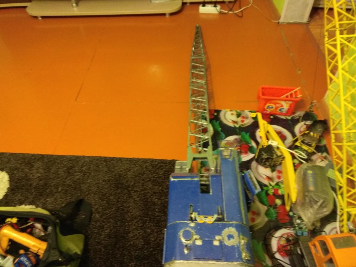

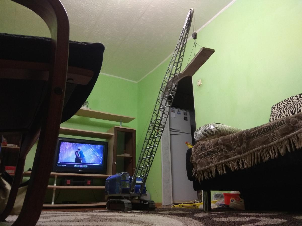

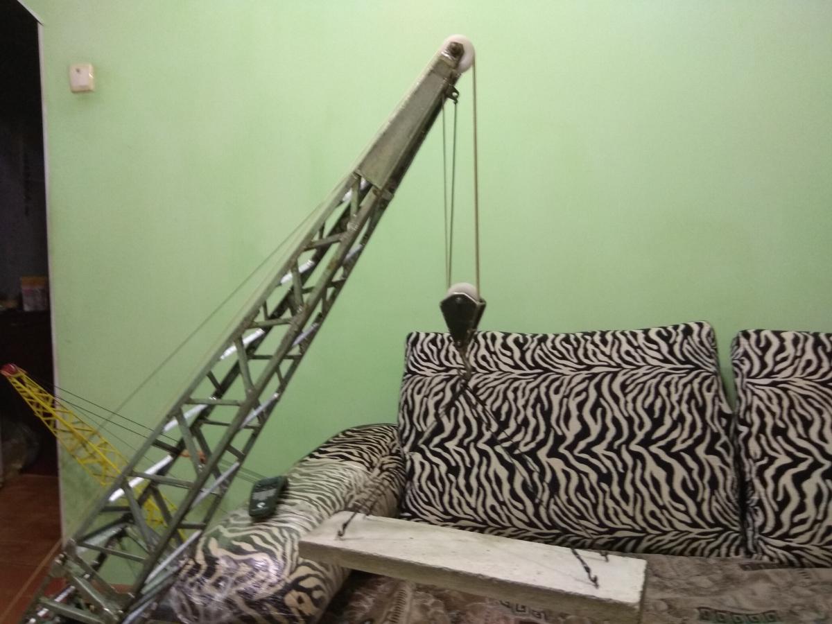

  16. сделал "длинную" вставку в стрелу. теперь общая длина стрелы 1700 мм,увеличивать ещё пока не планирую. если у кого нибудь есть информация по гуську для ЭО 5111,напишите пожалуйста в личку.

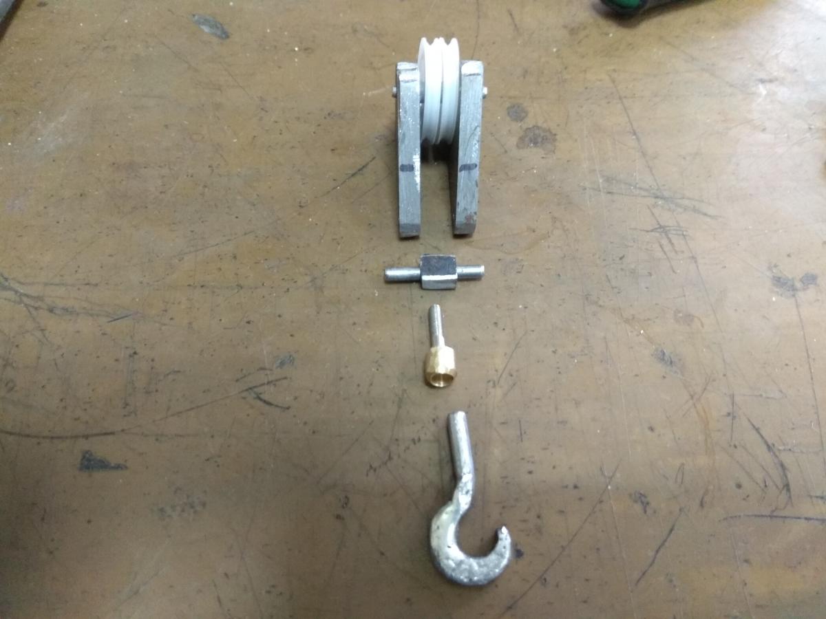

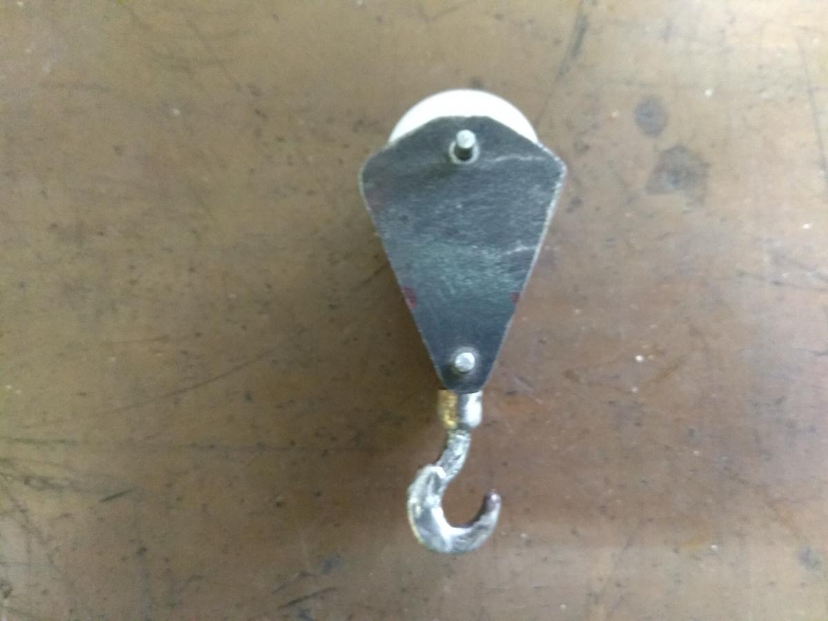

  17. блочная подвеска готова.

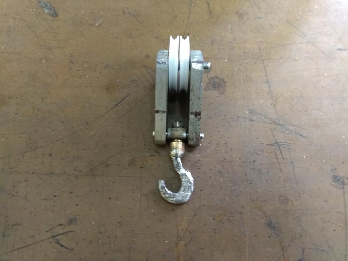

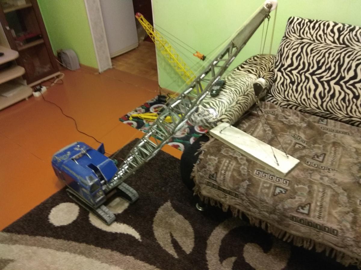

  19. свободного времени мало,работа идёт медленно. занялся блочной подвеской для кранового оборудования.

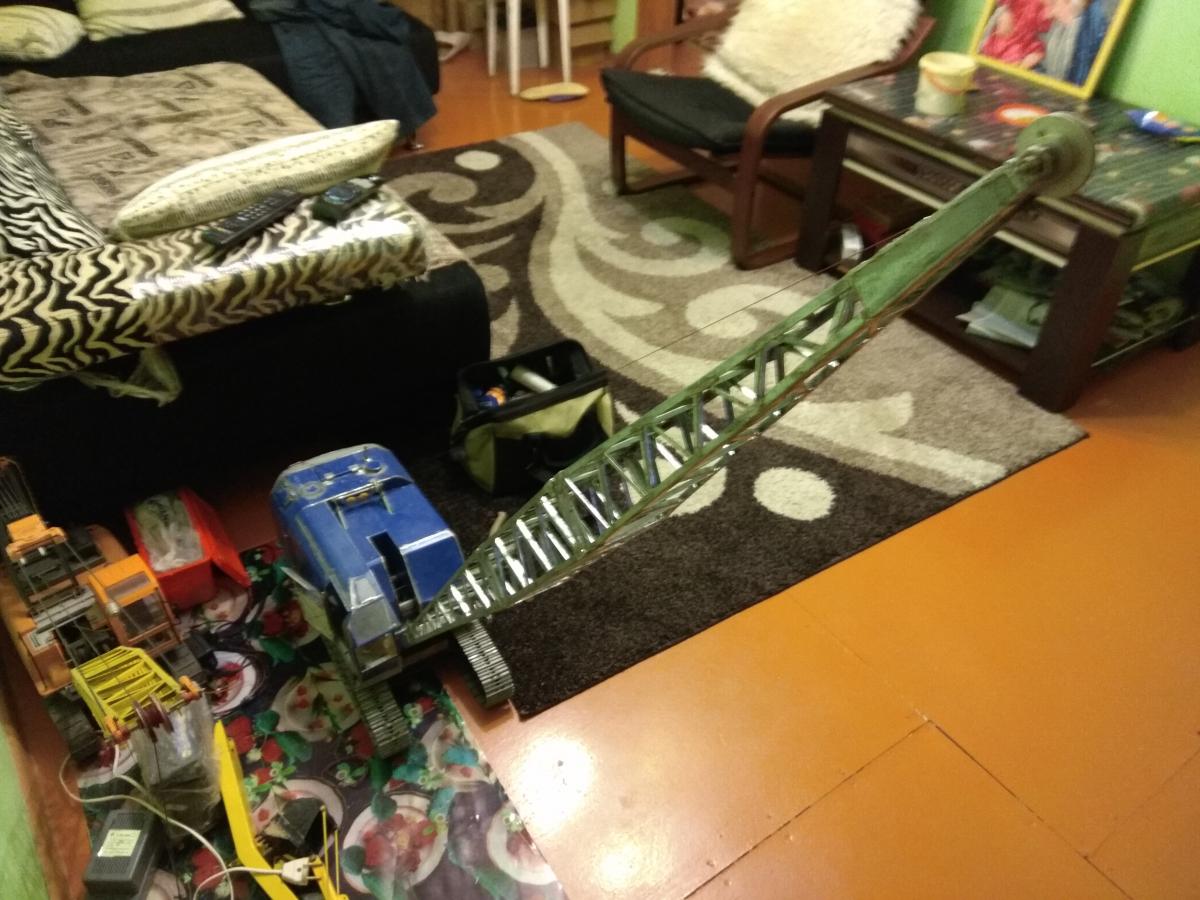

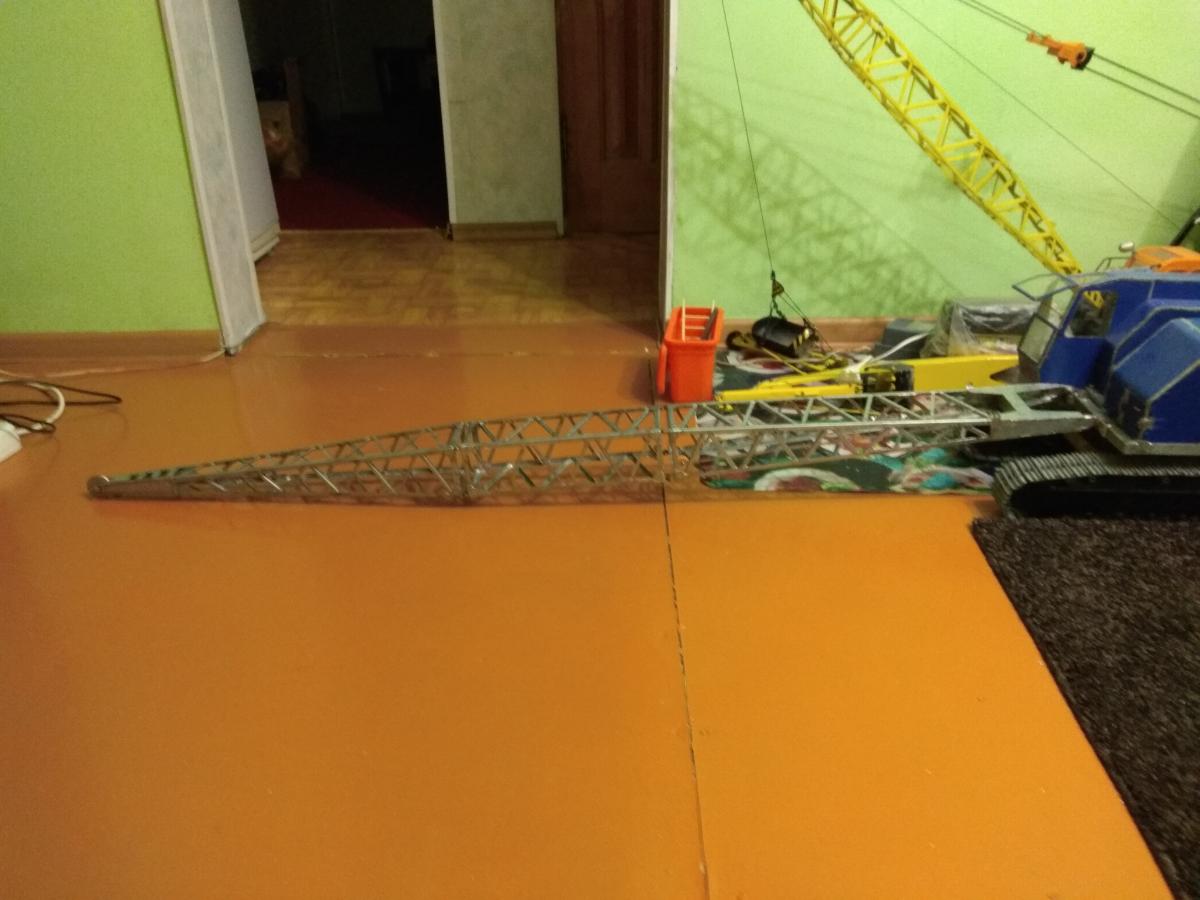

  20. сделал "короткую" вставку в стрелу.
