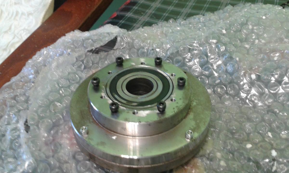

  10. спасибо за Вашу работу. очень хорошо видно запасовку канатов и механизмы,не то что на снимках.

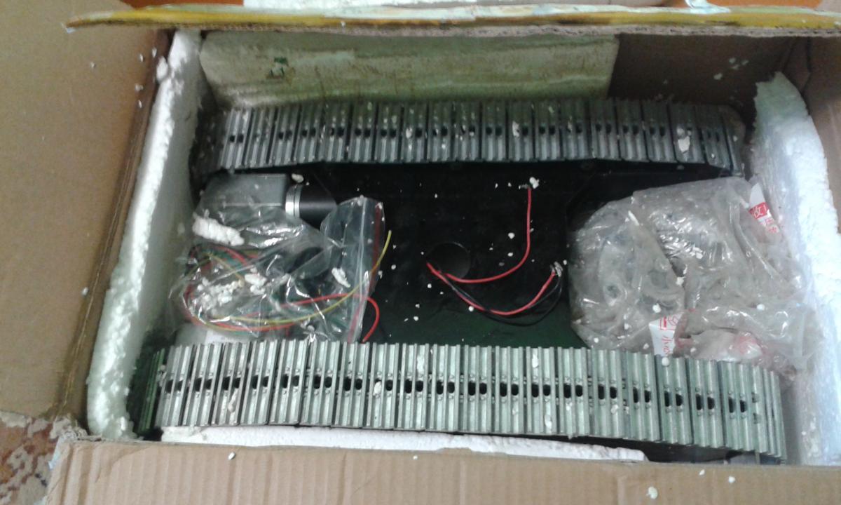

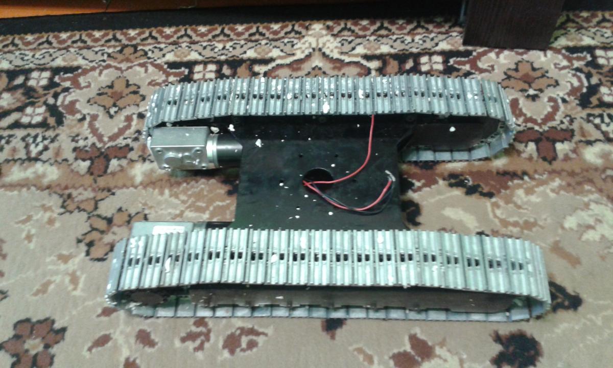

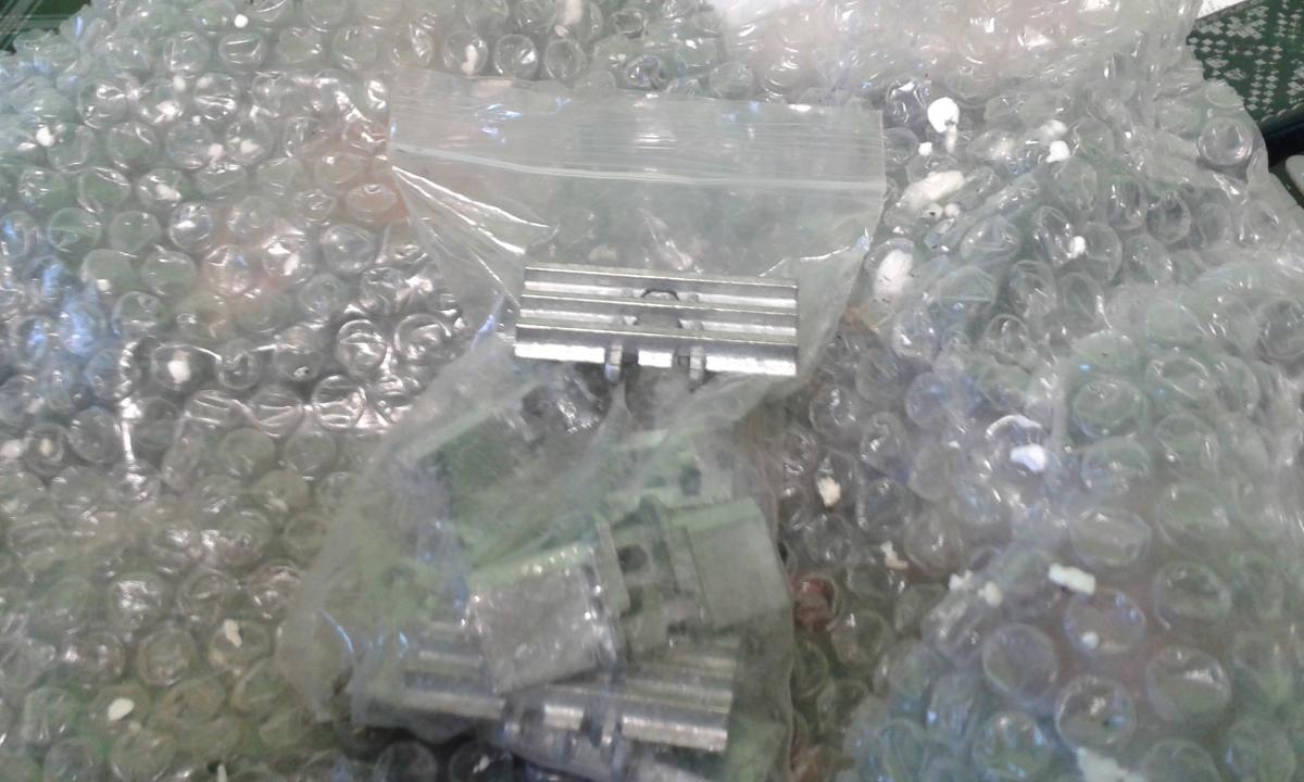

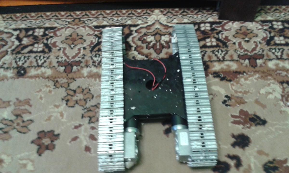

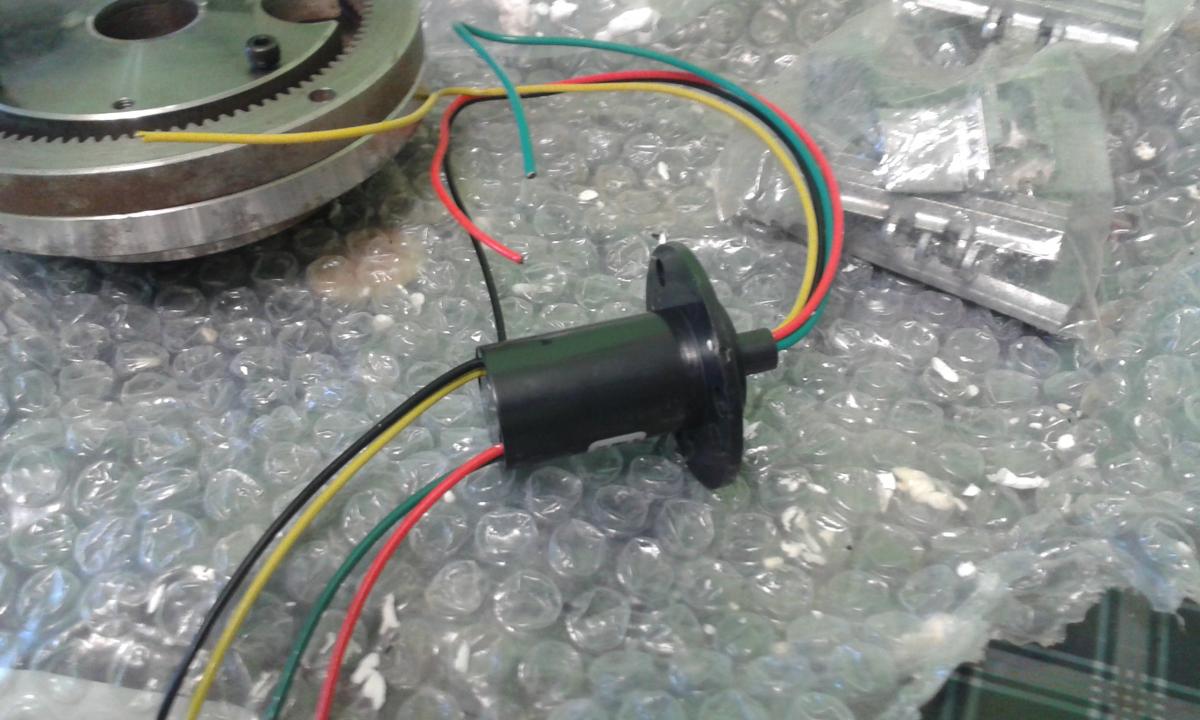

  14. на днях пришла долгожданная посылка из Китая. в посылке гусеничная платформа,опорно-поворотное устройство,кольцевой токосъёмник на 2 пары контактов и бонусом 10 запасных траков с пальцами. буду делать механический экскаватор. вопрос к моделистам:под какую модель экскаватора подойдёт эта платформа
  15. сначала определитесь с приводом,ручной или электрический. Совместить оба будет сложно. Если будет электропривод,выберете тип редуктора,в соответствии с ним определите расположение лебёдок на плаформе. Желательно заранее подумать,как будут крепиться лебёдки к платформе.определитесь с типом и местом расположения редуктора поворота(вдруг решите сделать) это главное, все остальное вторично.
