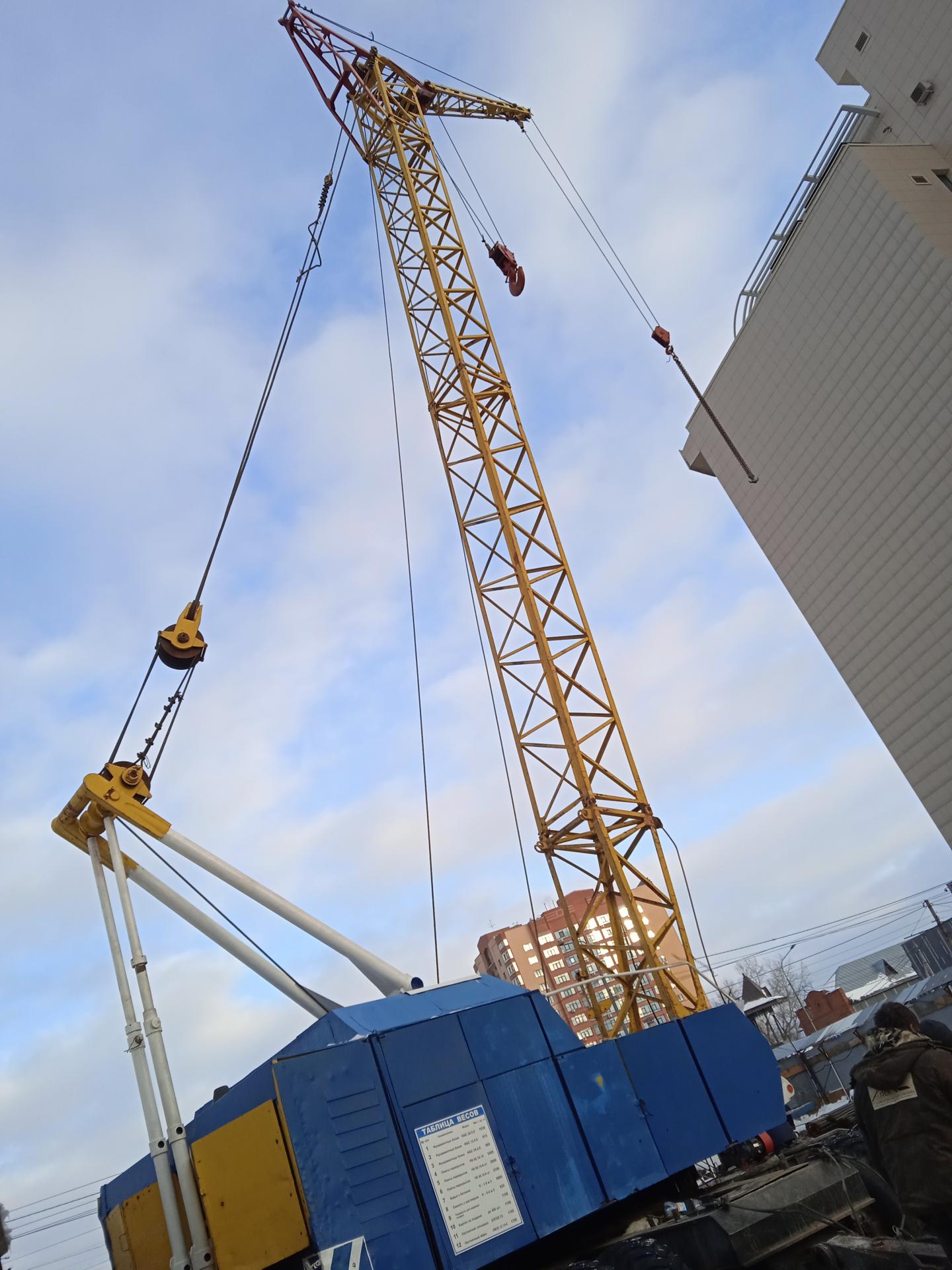

  10. Antcranes
    СКГ-40/63
    Монтировали на выходных в Киселёвске Кемеровской области

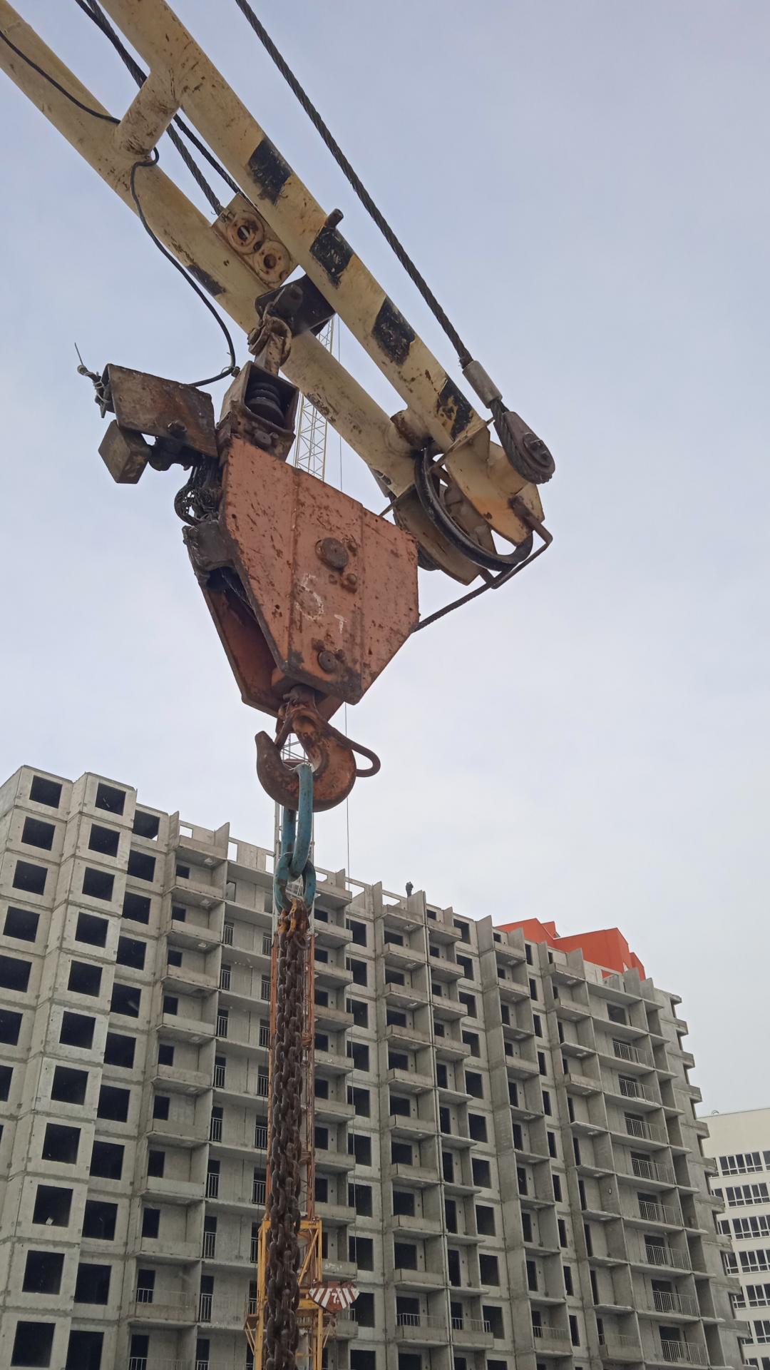

  12. Таким образом реализовали видимо крепление конца грузового каната к каретке... Самодел
