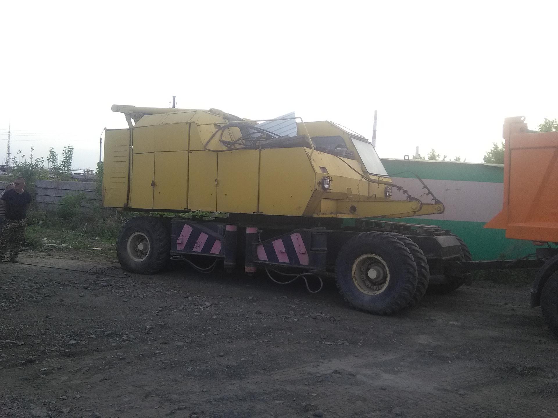

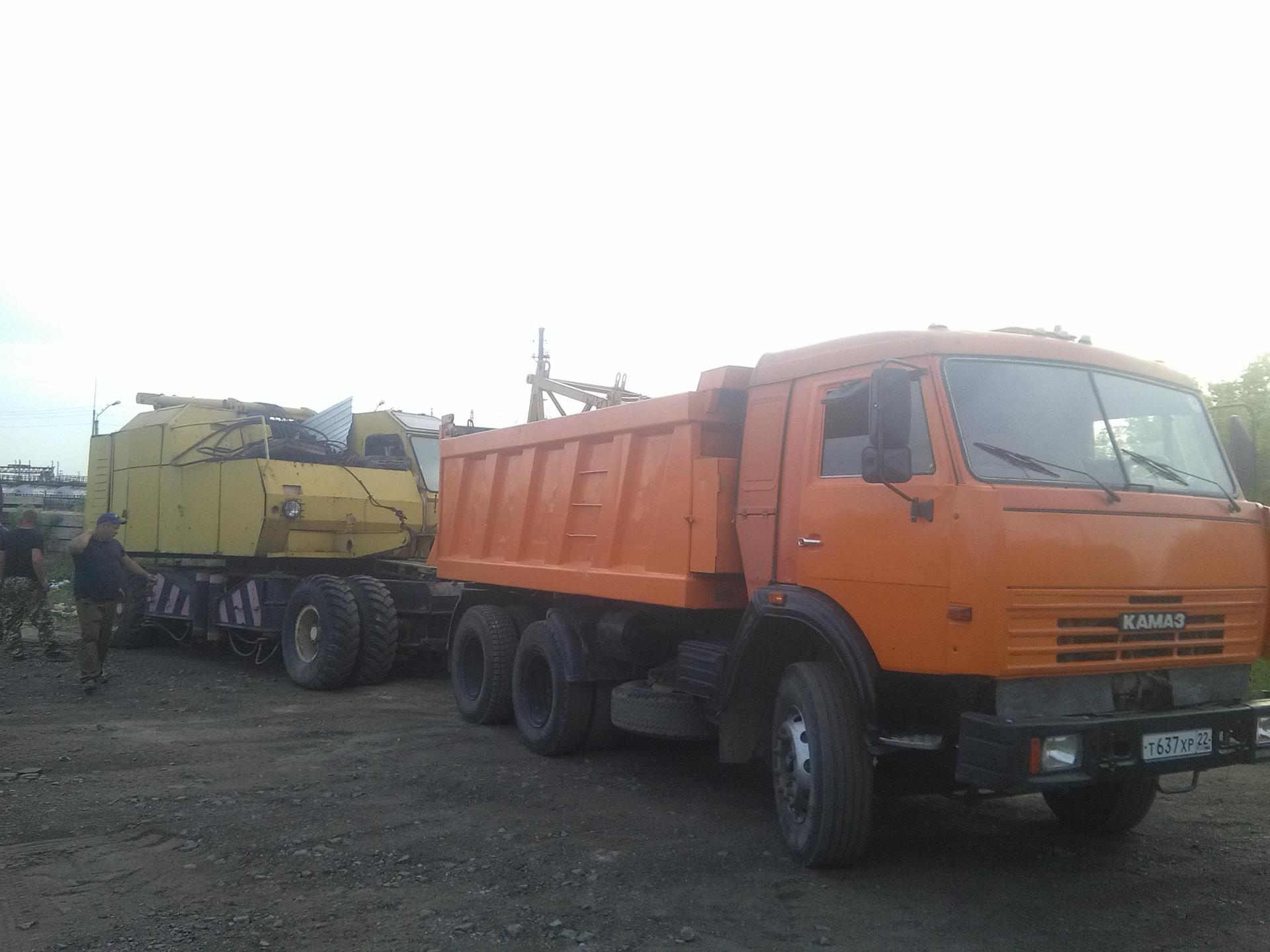

  2. А фиг пойми их... Он в аренде был, написали письмо, оповестили, что им кран не нужен. Вот, забираем... А школа и правда недостроена и второй туда не достанет... Фиг их знает...

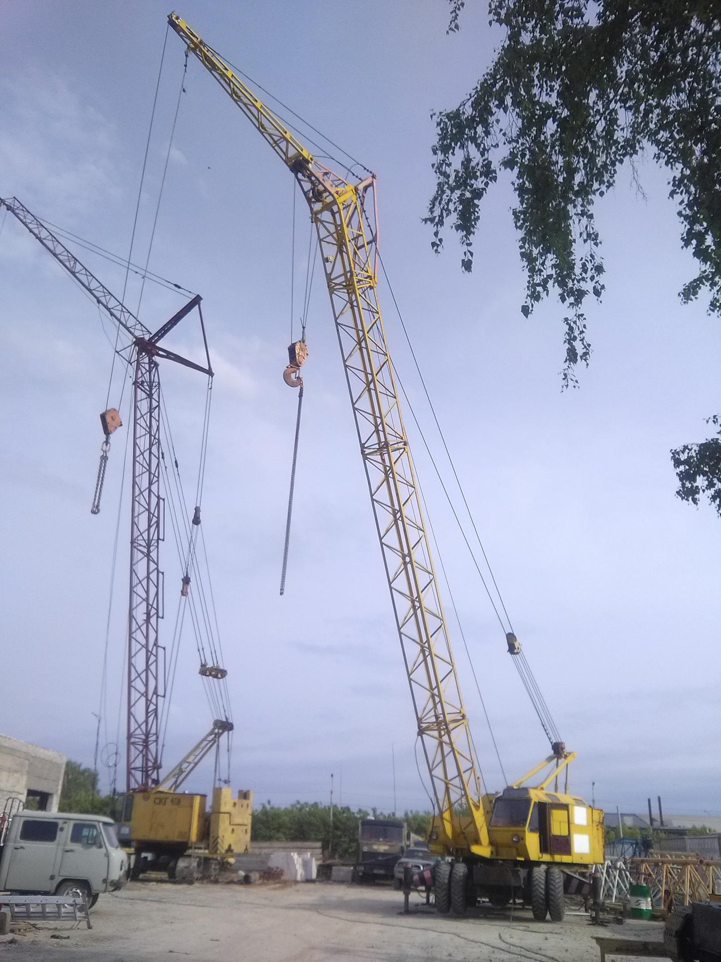

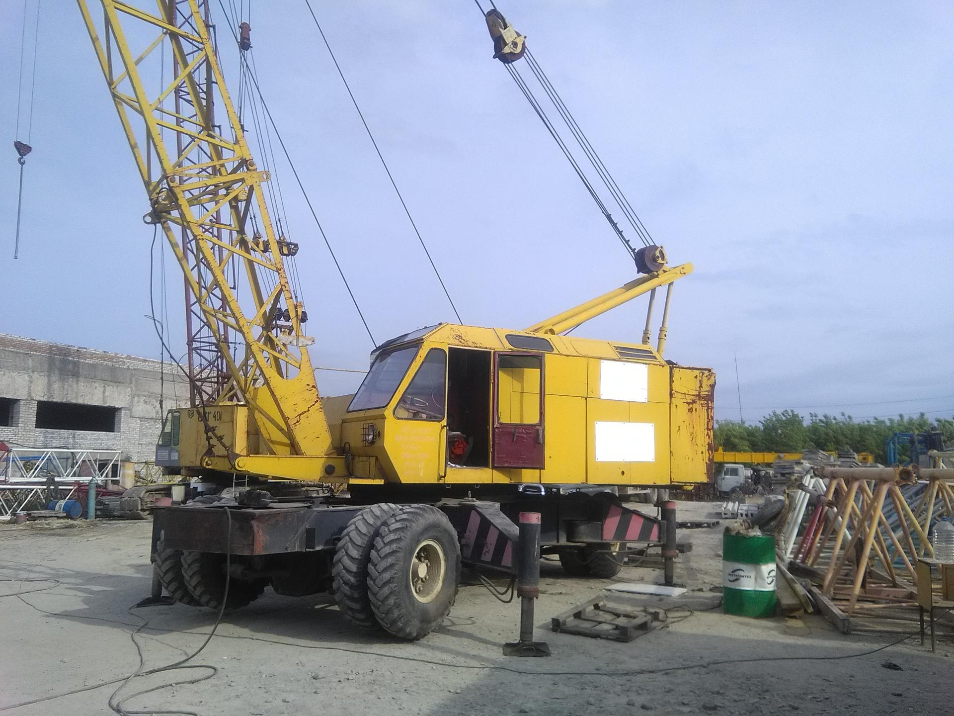

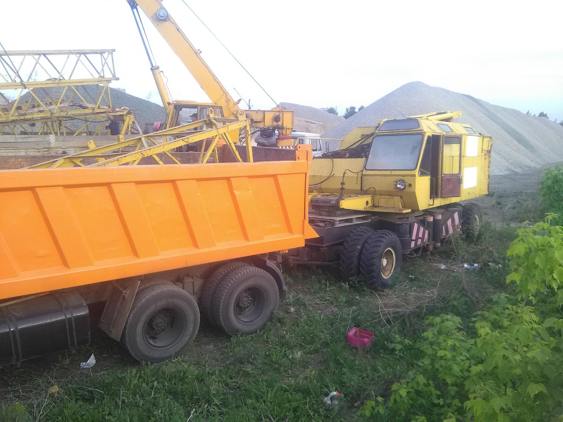

  3. Сегодня начали демонтаж КБ-405.1А... я справа на фотках )))

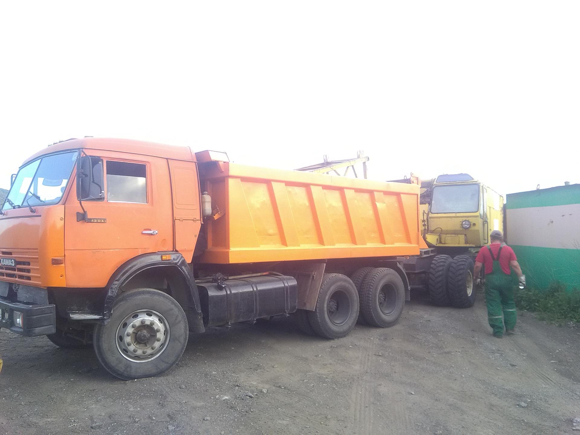

  5. Маленько фото...

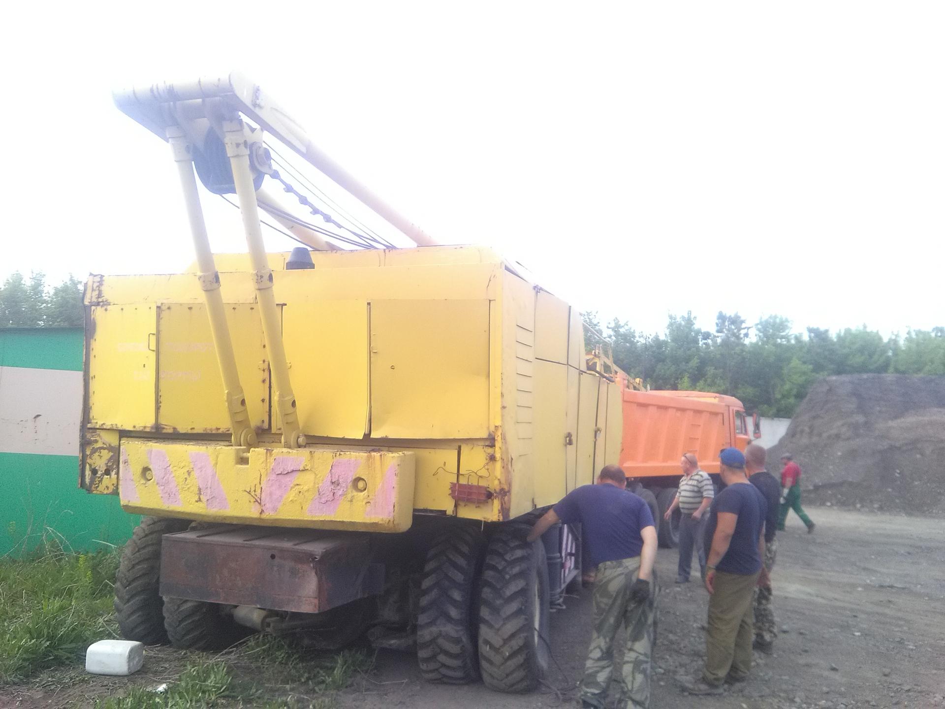

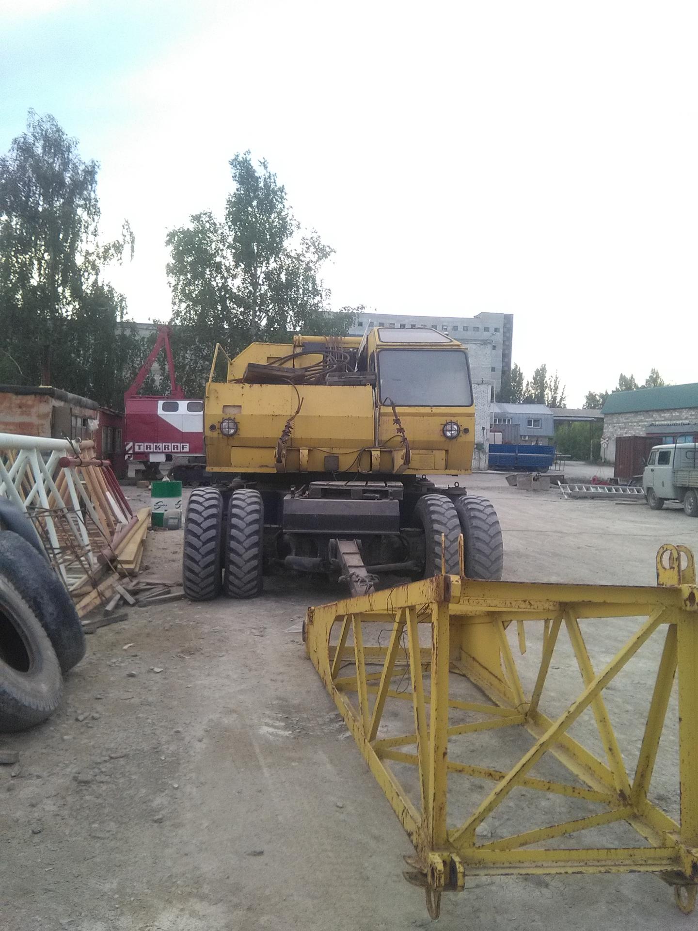

  6. Управление тоже само собой изменится. Вместо кучи переключателей появляются два джойстика. Левый джойстик совмещённый. Лево-право поворот, вперед-назад стрела. Правый джойстик-для управления грузовыми лебедка и. Выбор лебедки-переключателем на правом пульте. Управление тормозом поворота-педалью. Нажал-тормоз открылся, отпустил-закрылся...

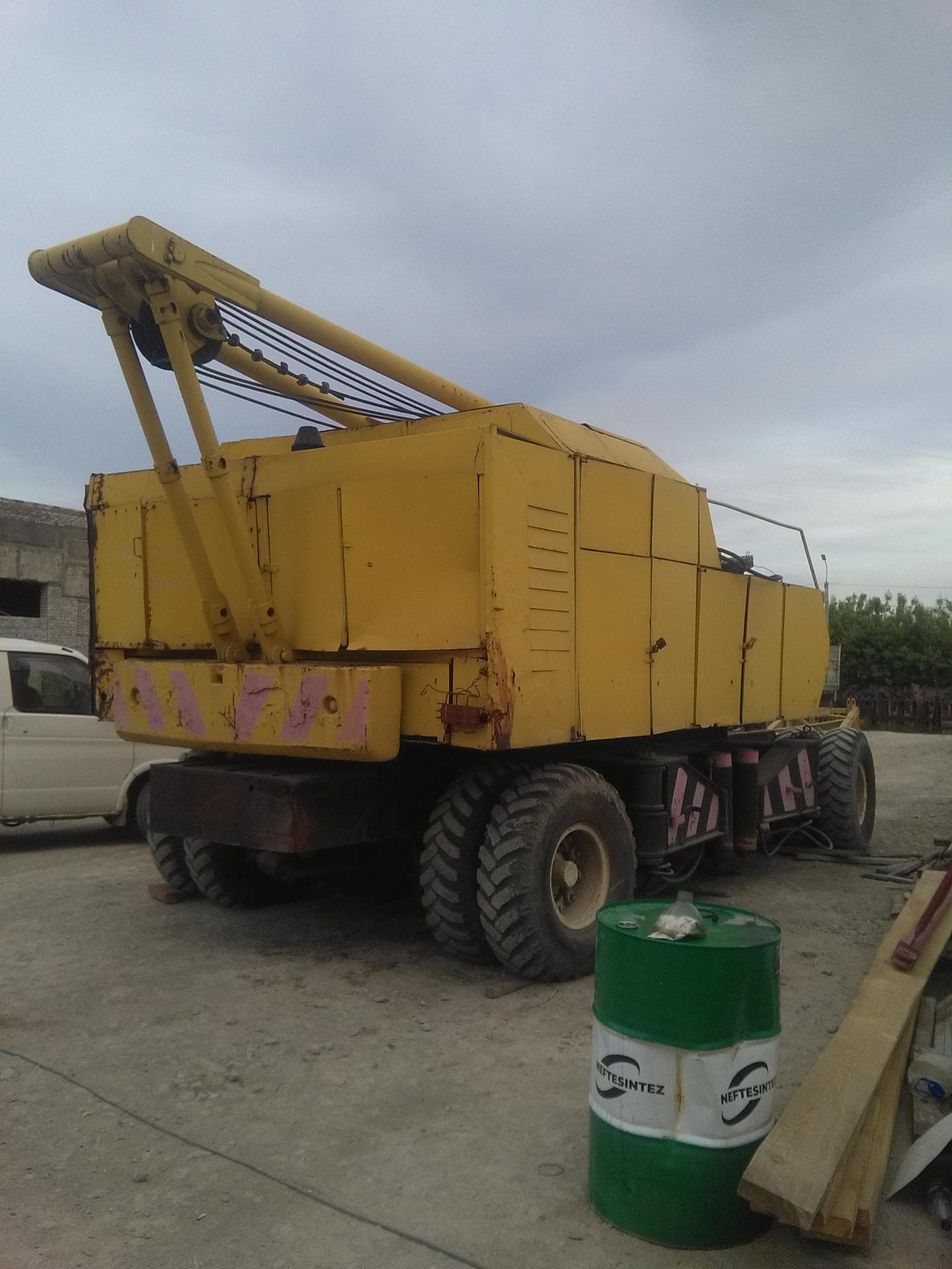

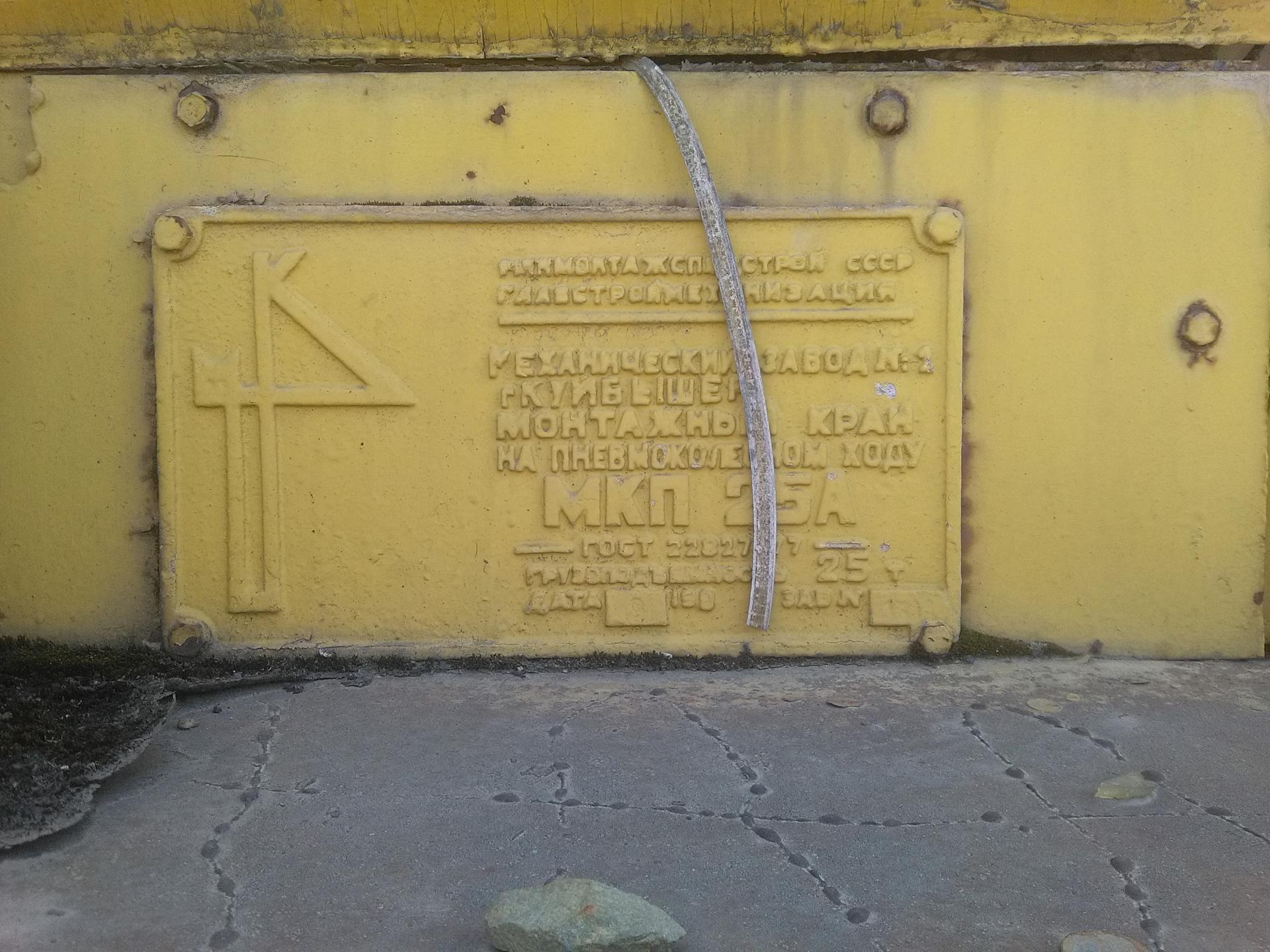

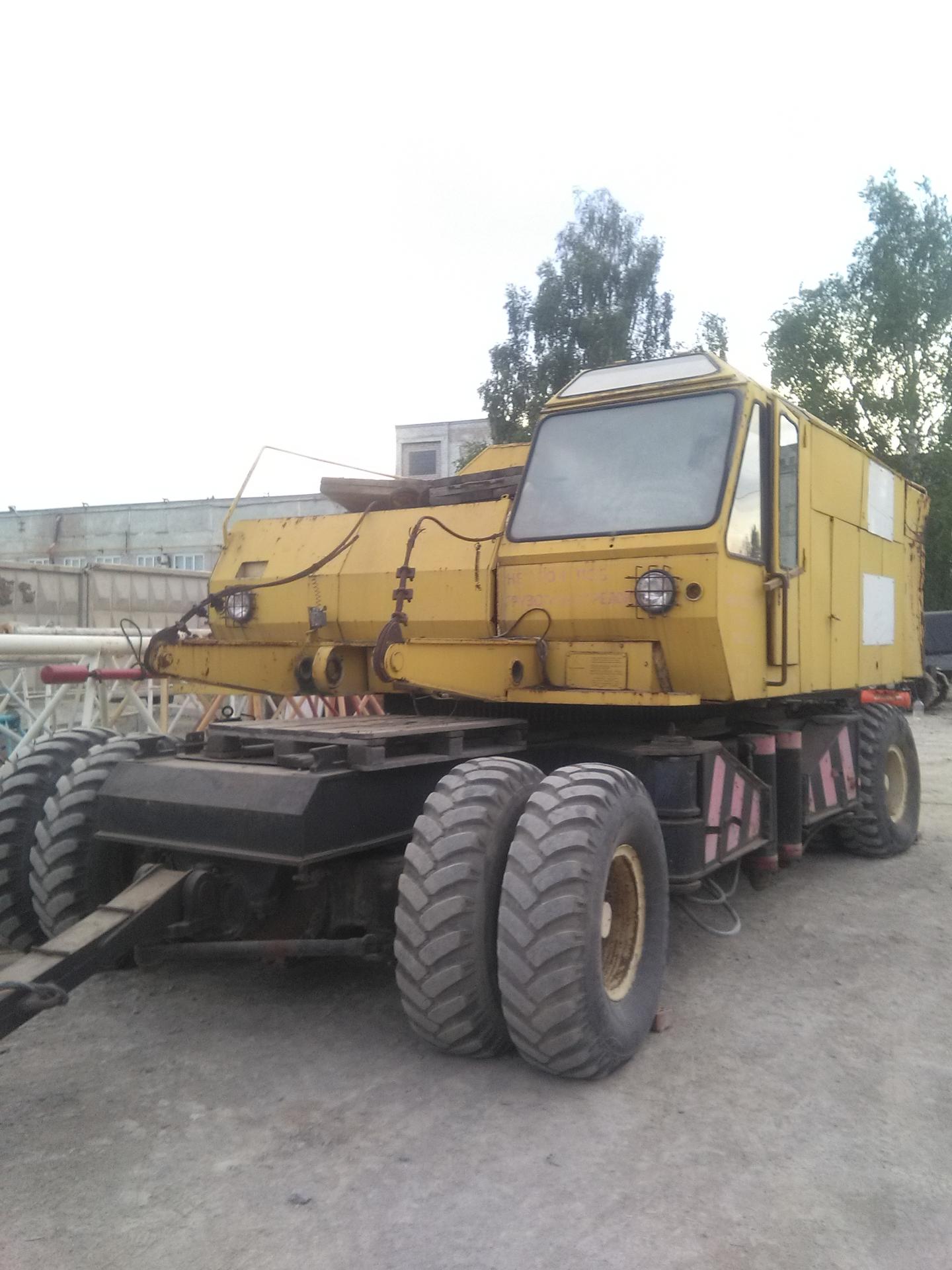

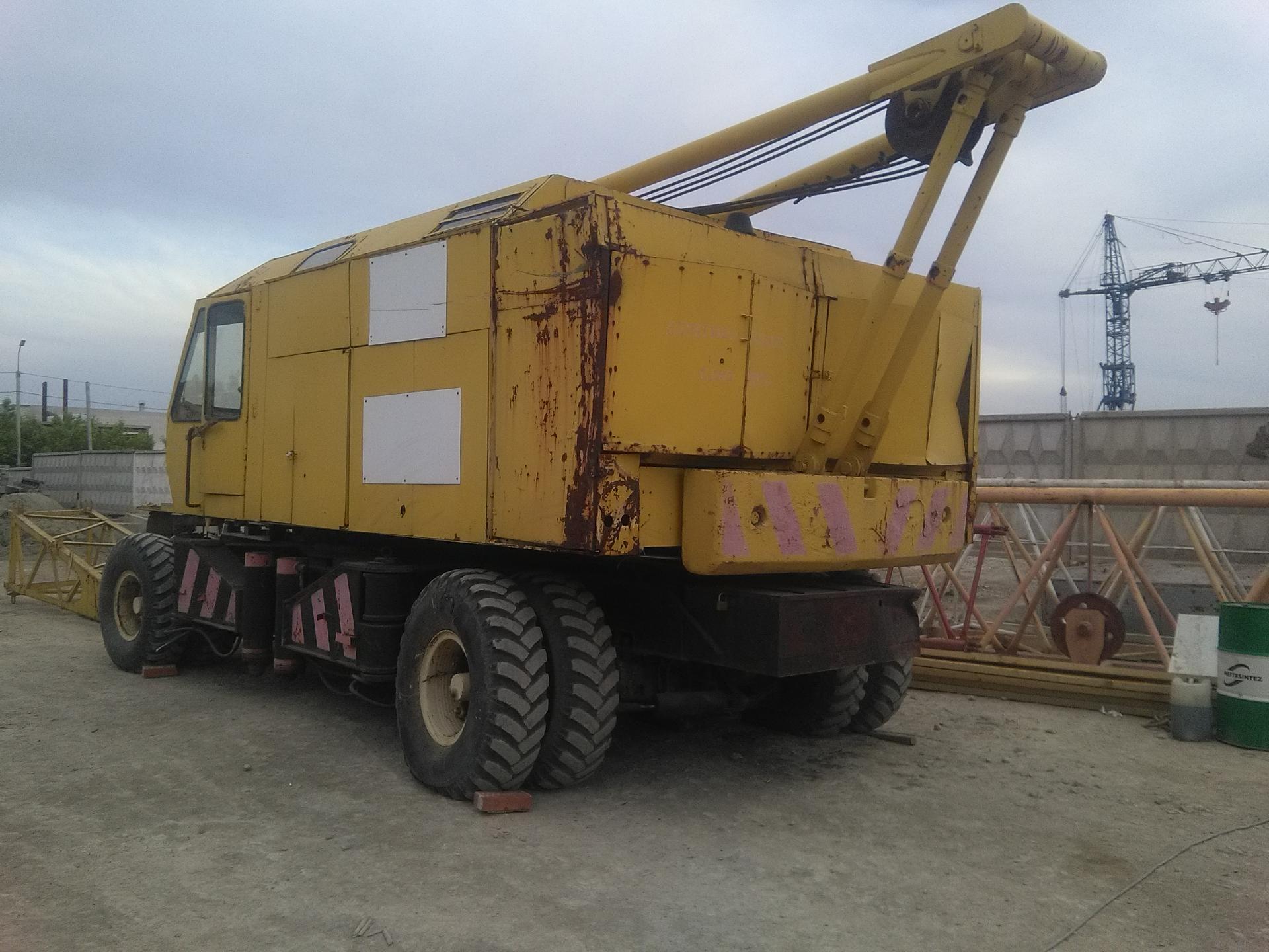

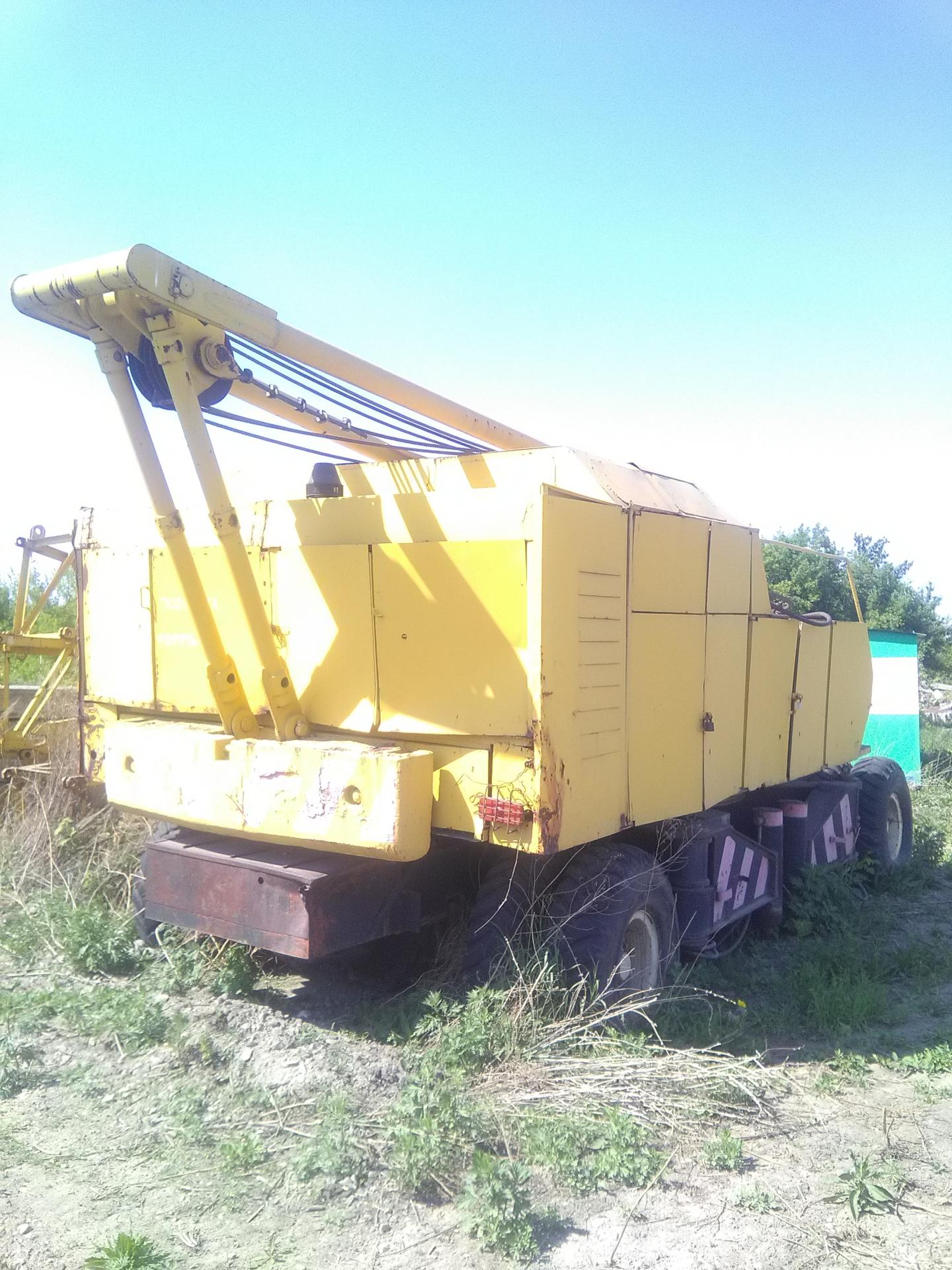

  7. Всем привет!!! Интересная тема пошла у нас. Вот чего задумали. Разобрали наш МКП-25А!!! Капиталочка, так сказать. Но это не главное. Главное-реконструкция и модернизация. Решили мы все таки уйти от привода на постоянном токе и перейти на переменку. Вся электрика уже демонтирована, начинаем потихоньку наполнение новым. Схема будет примерно подобна рдк-250, за исключением поворота. Там будет фазный движок трехкиловаттный и управляемый тормоз. Стрела-одна скорость, грузы оба по схеме как на вспомогательном подъёме рдк-250. Все двигателя, кроме поворотного и стрелового будут от рдк-250. Гидравлика останется в прежнем виде, кроме того, что отпадает необходимость в дублирующем насосе на дизеле, так как генератор будет стоять на переменку и качать масло можно также как от кабеля, тем же электродвигателем. Генератор кстати тоже будет от рдк, 3sbe.
  8. Клёвооо!!!!! У самого катострофически не хватает времени на моделирование, хоть посмотреть как другие делают... ))) Помню этот твой кранчик на старых фото, с большим интересом буду следить за процессом

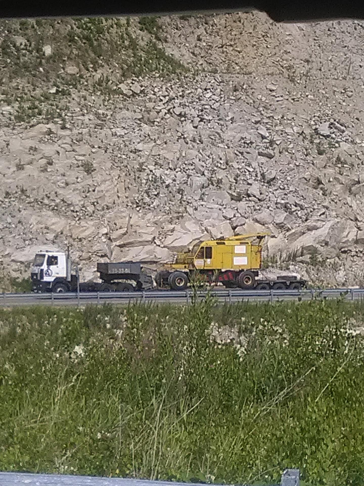

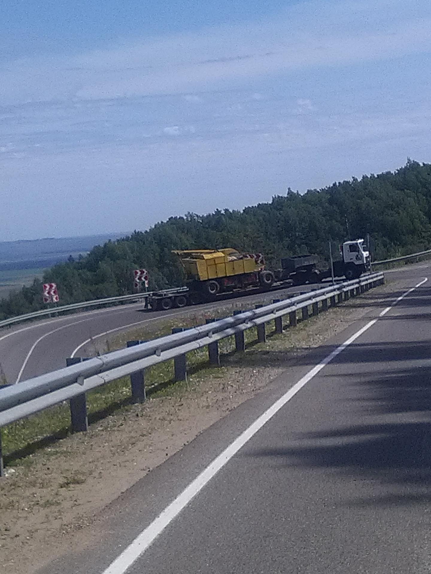

  9. а их больше ничем и не утащишь нормально, кроме краза. в идеале вообще надо лаптежник краз, но он негабарит... любой его выезд в город, даже без крана чреват оформлением разрешения...
  10. Antcranes
    RDK-250
    Ещё маленькая подборочка наших перевозочек... А то давненько ничего не закидывал...

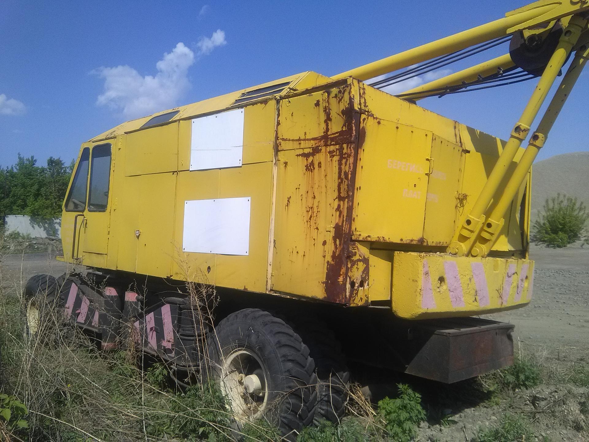

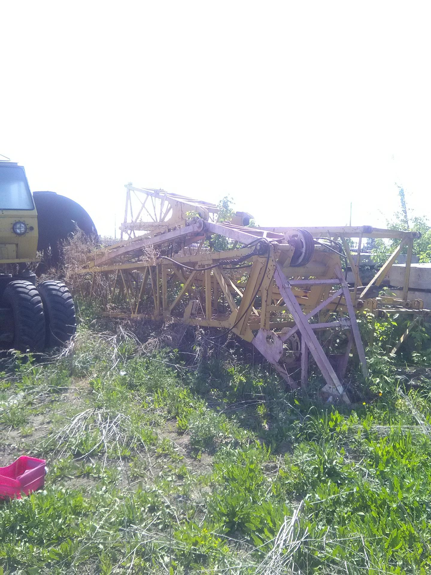

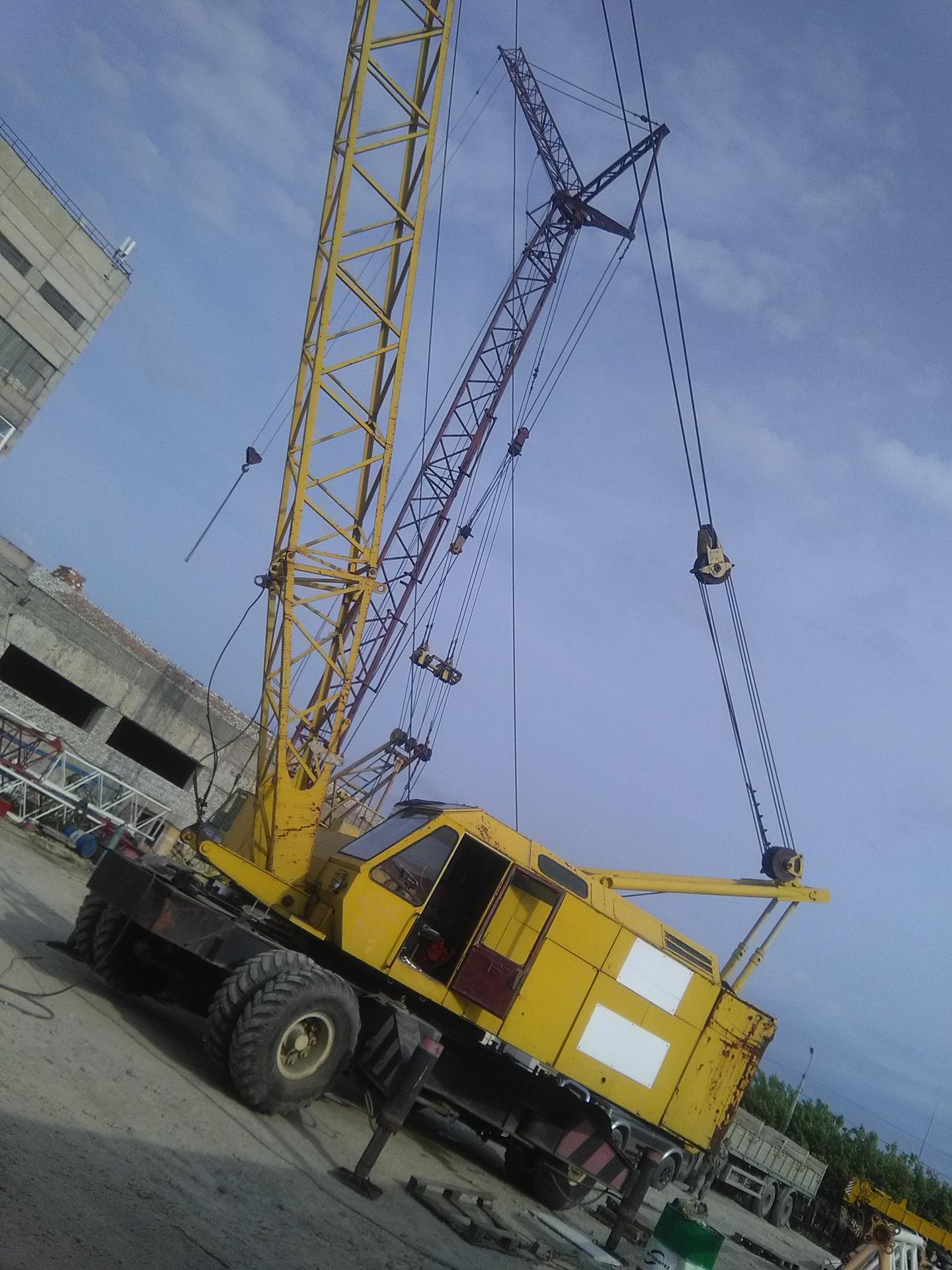

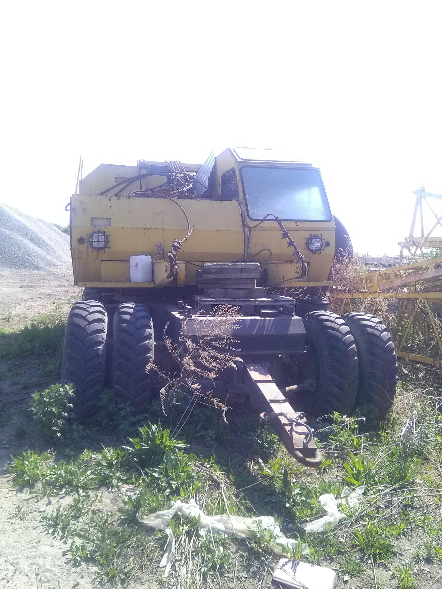

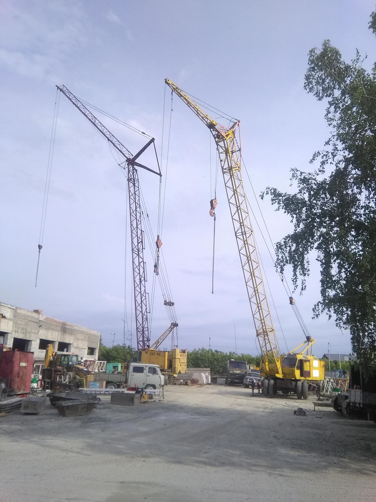

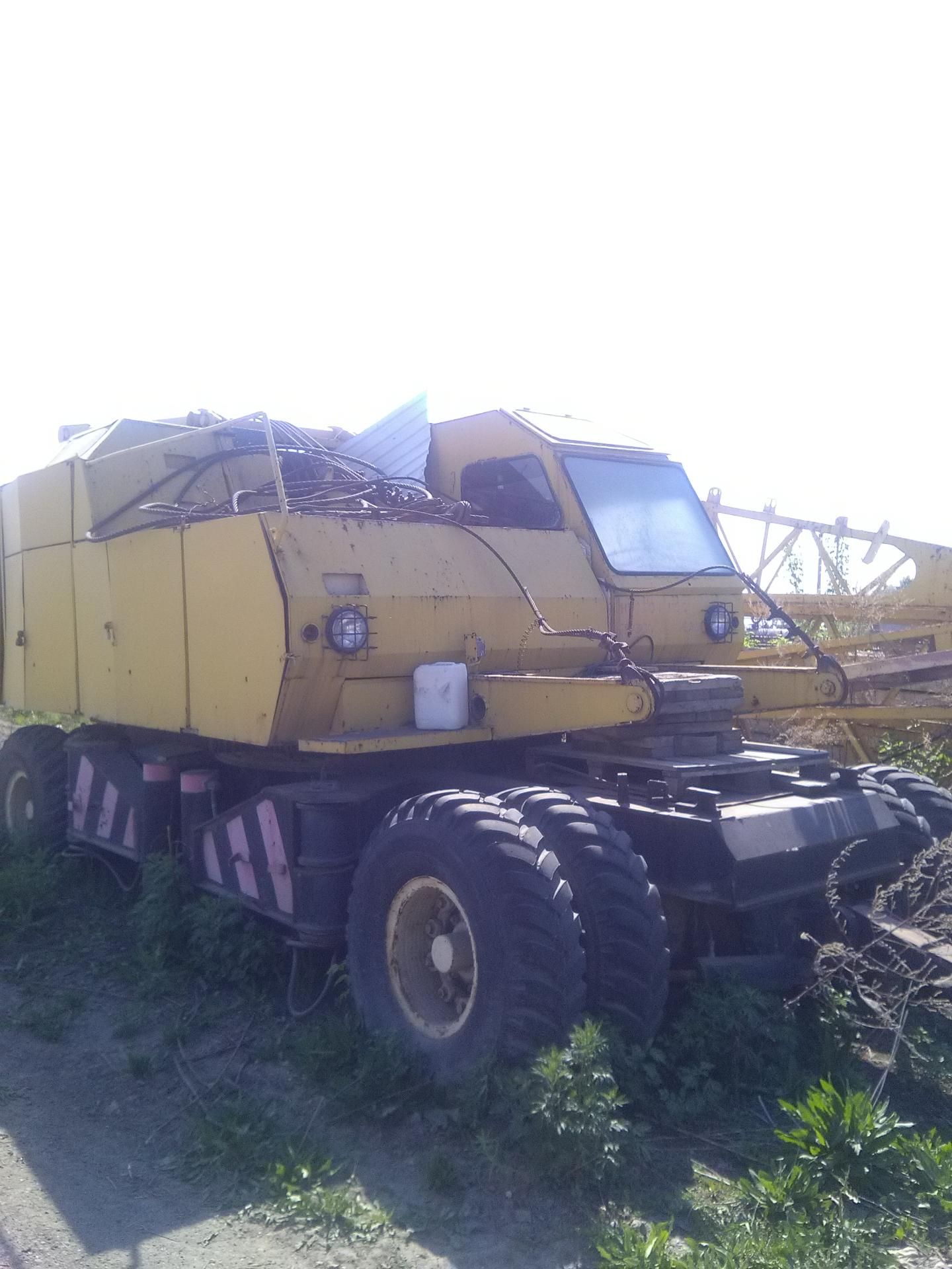

  17. Antcranes
