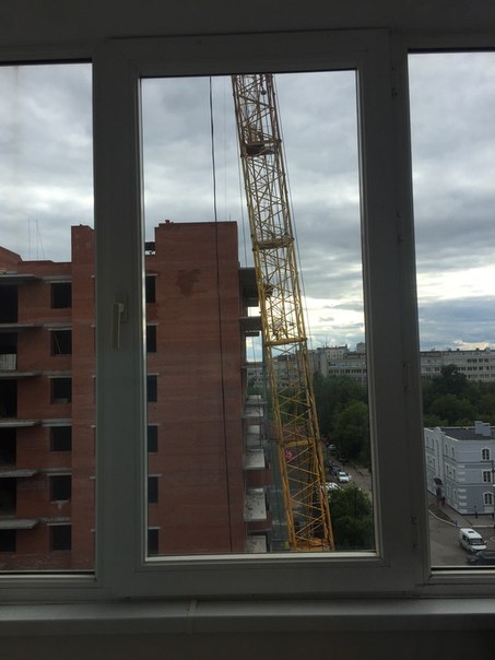

Накренился кран в Перми. Ссылка. Причина: "...на стадии возведения 11-го этажа, согласно плану производства работ, застройщик приступил к увеличению высоты крана. По техническим нормам, чтобы исключить дисбаланс основной конструкции, стрелу крана необходимо «сложить». После чего были добавлены две секции. Первая встала правильно, а при выдвижении второй – вышла из строя одна из ключевых деталей – направляющий ролик."

Вот интересно, не было бы телескопов с такими длинными стрелами как бы выходили из такой ситуации?
Ставили тяжелые гусеничники типа КС-8165 или МКГС-100? ;-)
второй кб не вариант для разбора?
