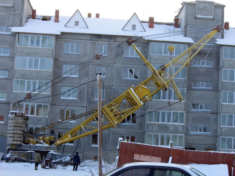

Albert Опубликовано 10 ноября, 2008 Жалоба #141 Опубликовано 10 ноября, 2008 Удачный момент!Эх,помню году эдак в 79,при "валянии" И 226 Э,так задымилась от нагрузки стреловая лебёдка,что страшно было смотреть на весь процесс!
coles Опубликовано 10 ноября, 2008 Автор Жалоба #142 Опубликовано 10 ноября, 2008 Спасибо всем!Вот сам ролик: 24 сек, AVI, 320х240, 7,63 Mb К сожалению - фотоаппарат подвел в самый ответственный момент - он периодически "слетает" с настроек - видео должно было быть 640х480...(((ЗЫ Админ - если нужно - выложи его на форуме...Снято сразу после этого кадра:

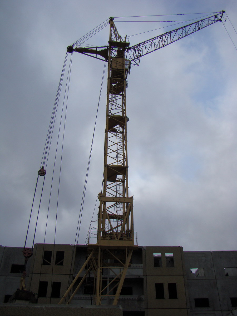

AmuseSBor Опубликовано 13 ноября, 2008 Жалоба #143 Опубликовано 13 ноября, 2008 Уже почти достроил четвертый этаж

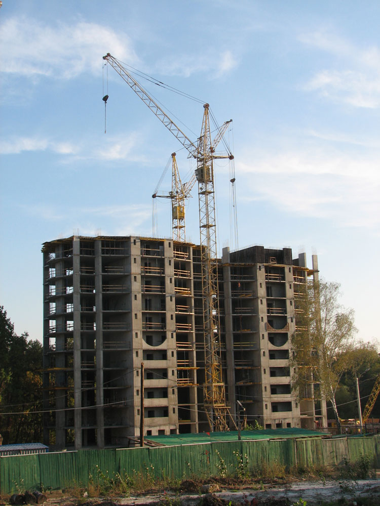

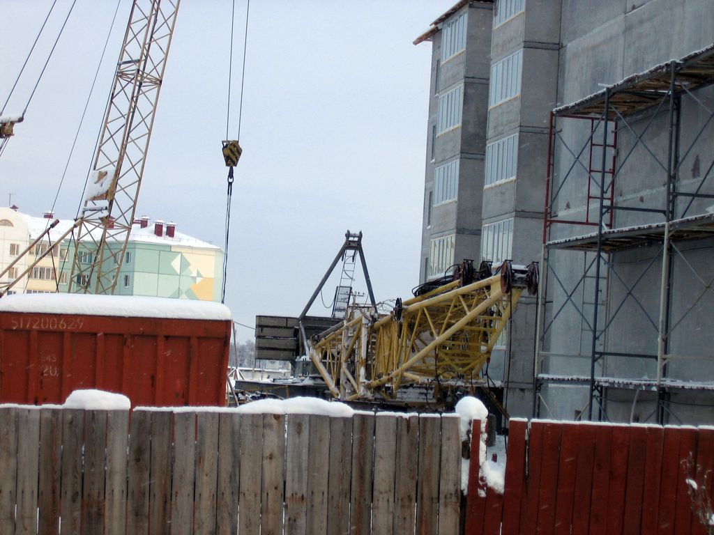

coles Опубликовано 15 ноября, 2008 Автор Жалоба #144 Опубликовано 15 ноября, 2008 Кран увезли, куда - еще не обнаружил...как ни странно - возможно и на базу куда-нить.Хотя рядом с построенным домом - вовсю идет строительство еще 2-ух домов?

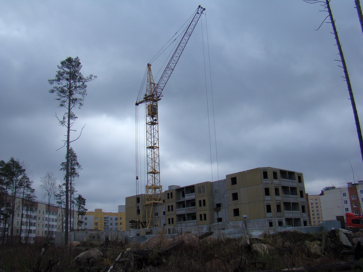

... Опубликовано 17 ноября, 2008 Жалоба #145 Опубликовано 17 ноября, 2008 Вот такой кран в Петербурге на "полузаброшенной" строительной площадке. Кстати это нормлаьно когда у КБ-405 такая высота башни? Просто раньше никогда не видел 405 с такой высотой (максимум 4 секции)
Konstantin_54 Опубликовано 17 ноября, 2008 Жалоба #147 Опубликовано 17 ноября, 2008 Конечно нормально, количество секций зависит от модификации.Где-то в этой же теме есть фотка где количество секций ещё больше.
Antcranes Опубликовано 21 ноября, 2008 Жалоба #149 Опубликовано 21 ноября, 2008 кран КБ-405 и КБ-405.1А можно подрастить на 6 промежуточных и 1 головную секцию (с кабиной которая). Также они оборудуются стрелами 25 и 30 метров. На стреле 25 метров макс гр-ть 10 тонн, а на 30-метровой 7. А вот у крана КБ-405.2 30-метровая стрела не предусмотрена, только 25 метров и гр-ть снижена до 9 тонн, но зато в башню уже можно "впихнуть" не 6, а 7 секций!!! Если увидите кран с большим числом секций в башне, то эт уже не КБ-405, а кран КБМ-401П.
Anatoliy Опубликовано 21 ноября, 2008 Жалоба #150 Опубликовано 21 ноября, 2008 не согласен! У нас работал КБ-405.1А с общим кол-вом секций 9.
Antcranes Опубликовано 22 ноября, 2008 Жалоба #151 Опубликовано 22 ноября, 2008 не, так не бывает. Есть же сайт ржевского кранового завода. Там подробненько все написано. Максимальное число секций-6+головная. Эт у вас микс какой то стоял Хотя у нас тож раз был КБ-405.1А с семью секциями и 30 м стрелой. Механик говорил, что специально с завода разрешение получали на это дело и по его же предписанию гр-ть снизилась до 6 тонн и допустимая при работе скорость ветра до 12 м/с

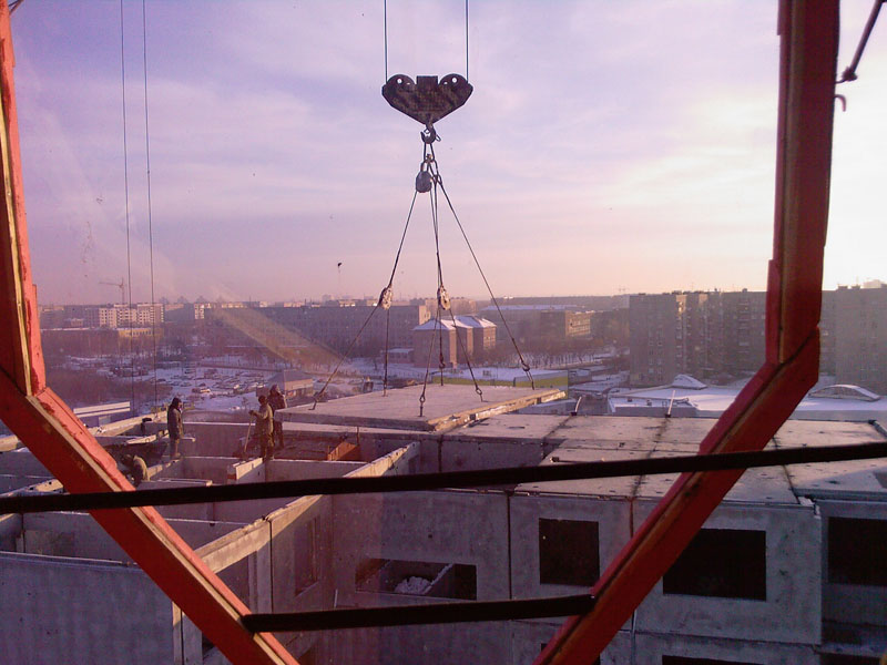

Antcranes Опубликовано 22 ноября, 2008 Жалоба #153 Опубликовано 22 ноября, 2008 монтируем плиты перекрытия любимым 405-м!!! Кстати, вот вам и паук в действии (эт я про стропа ). Где-то интересовались насчет него...

CraneOperatorFm Опубликовано 22 ноября, 2008 Жалоба #155 Опубликовано 22 ноября, 2008 Кстати, вот вам и паук в действии (эт я про стропа ).какие то они странные,у нас в управлении цепные стропы давно уж вешают
Antcranes Опубликовано 22 ноября, 2008 Жалоба #156 Опубликовано 22 ноября, 2008 какие то они странные,у нас в управлении цепные стропы давно уж вешают Это ж не просто стропы, а балансирные стропы. Там по два стропика балансируют через блочок друг с другом, т.е если один вытянуть, то другой укоротится. Они не бывают цепными именно поэтому. они специальные и применяются только для монтажа плит перекрытия панельных домов. Так как они очень тонкие (плиты), но при этом большого размера, то их необходимо за шесть точек поднимать с равномерным натяжением стропов, а иначе они ломаются. Вот в этих случаях и применяют этот т.н. паук с балансирными зависимыми стропами. А остальные элементы (наружки, ВС-ки и т.п. подаем обыкновенным четырехветвевым семиметровым стропом. Вот он у нас как раз цепной. Кстати, с цепями работать гораздо удобнее,ем с тросами. Цепи тяжелее и поэтому меныше болтаются

CraneOperatorFm Опубликовано 22 ноября, 2008 Жалоба #159 Опубликовано 22 ноября, 2008 А траверсой что нельзя воспользоваться??? Цепи не только из-за тяжести лучше,ещё из-за того что с ними не бывает такого как с обычными тросами,которые все как кудри со временем становятся...
Antcranes Опубликовано 22 ноября, 2008 Жалоба #160 Опубликовано 22 ноября, 2008 и к тому же они между собой не пререкручиваются. а траверсой конечно можно воспользоваться, но она ж дороже...К тому же траверсу придется постоянно снимать, чтобы например банку под раствор снять или преставить. А тут есть два жестких стропа с крючками, которыми попутно можно кое-какие работы выполнять.
