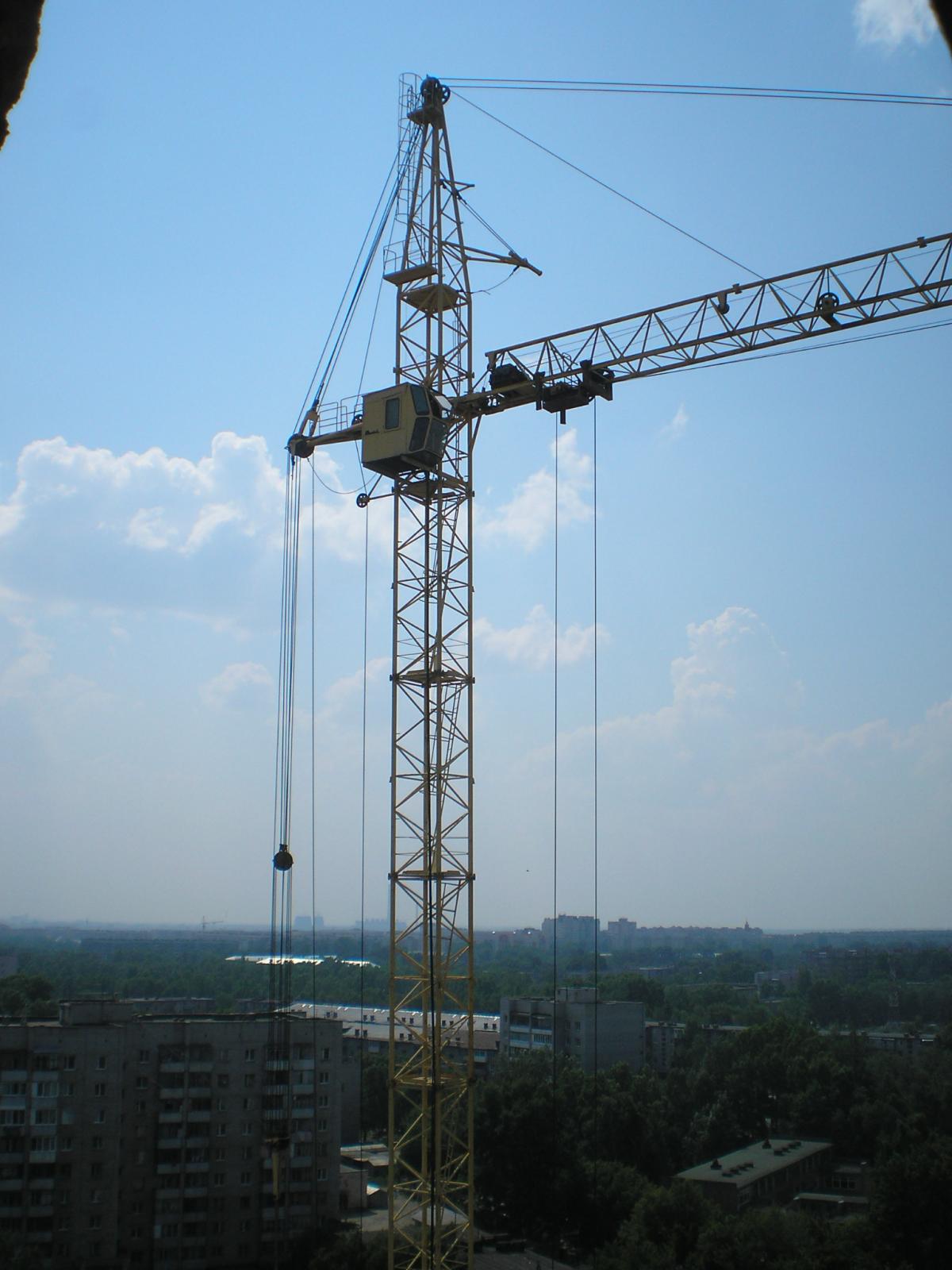

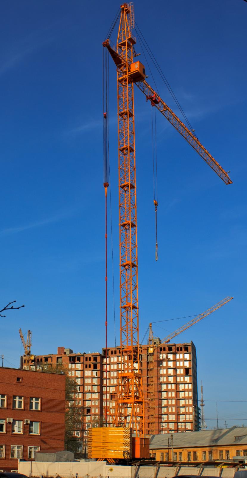

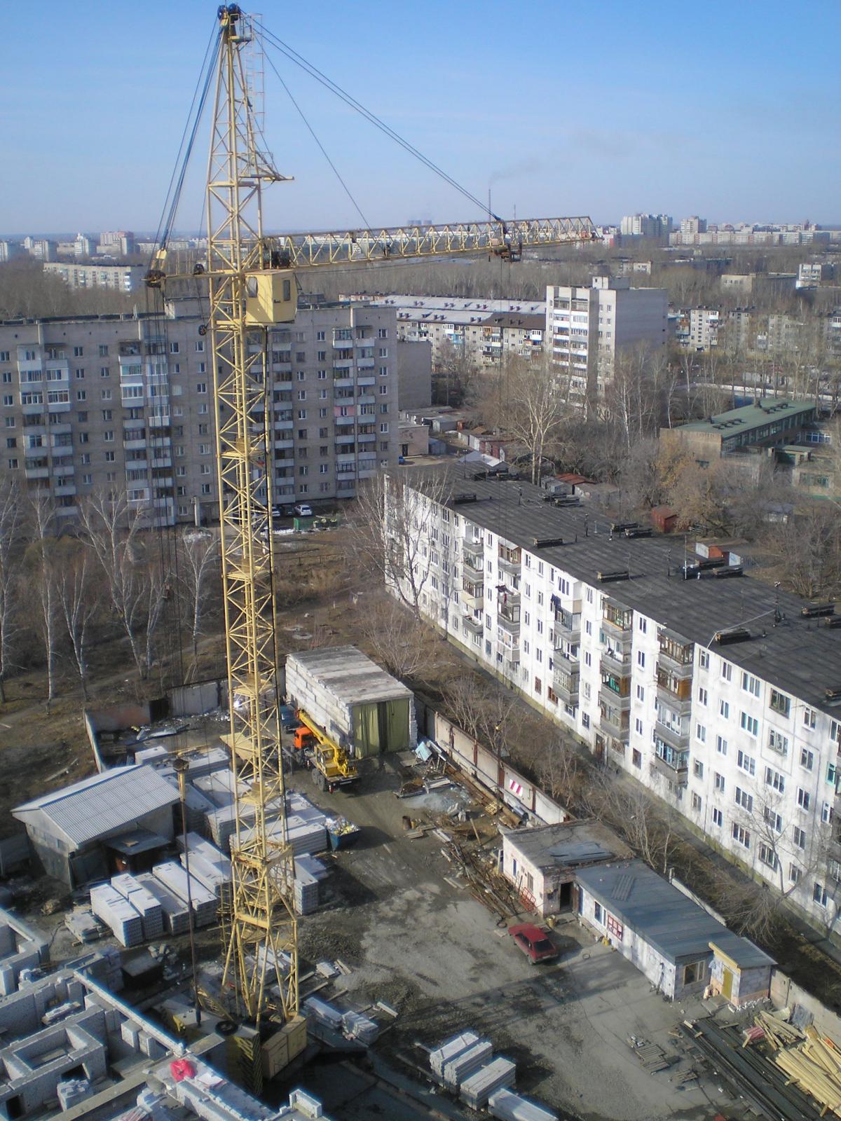

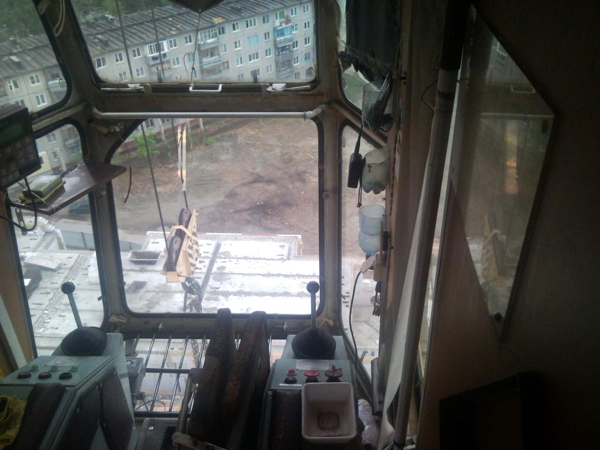

Tompfmych Опубликовано 18 августа, 2012 Жалоба Опубликовано 18 августа, 2012 да, мелькали тут фотки такого, у него кабина малость другая и аппаратка внизу вместо щитов Кстати, мне вот интересно как человеку, работавшему на 408.21, вопросик Вам, как бывшему работнику завода по производству этого... ТИПА КРАНА, кто додумался на него 40 метров стрелы и 1 МЕХАНИЗМ ПОВОРОТА поставить??????????? Его хоть испытывали на заводе прежде чем пустить в серию??? Я как на него выхожу работать, так каждый раз мечтаю посмотреть в глаза этому человеку, а еще лучше загнать его туда в ветер хотя бы 10 м/с и пускай попробует хоть что нибудь нормально подать!!!У крана, о котором идет речь (с ПЧ) максимальная длина стрелы вообще 50м, если при 40 страх и ужас, то что ж при 50

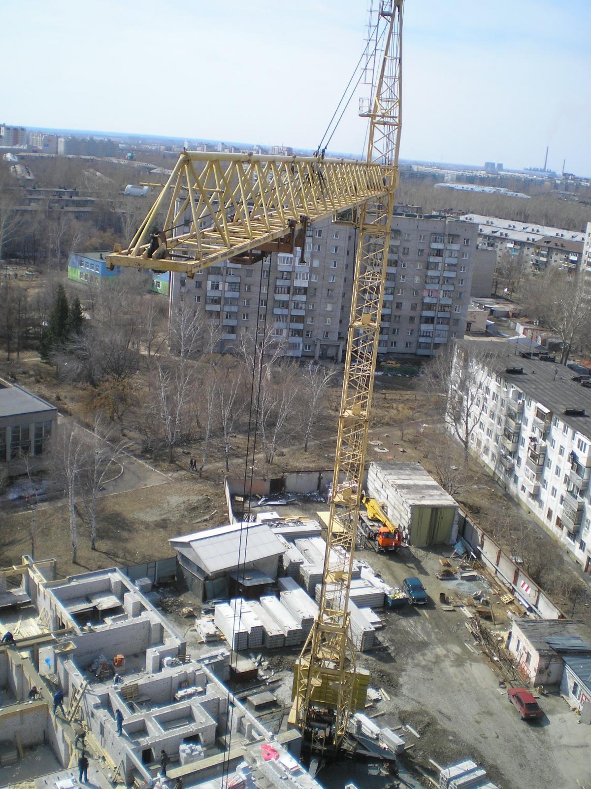

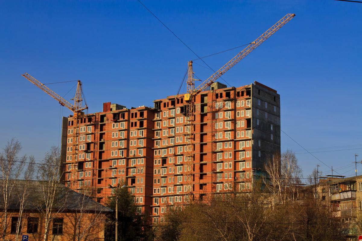

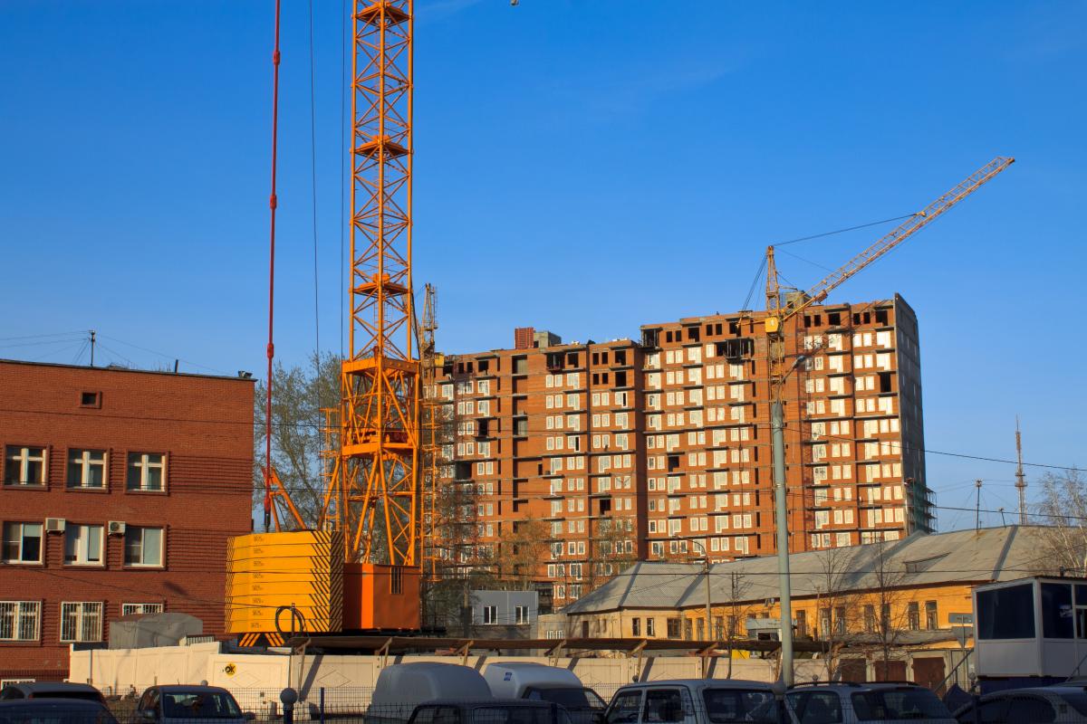

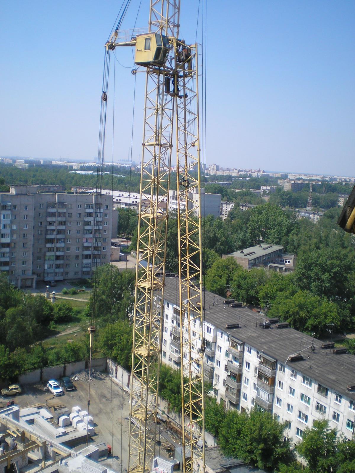

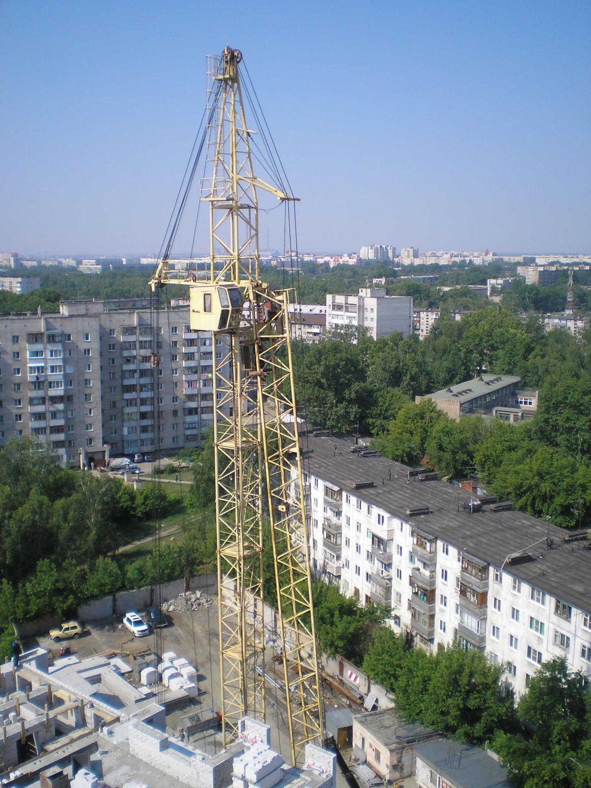

Vitas161rus Опубликовано 28 августа, 2012 Жалоба Опубликовано 28 августа, 2012 Город Новокузнецк,Яндекс-панорамы.

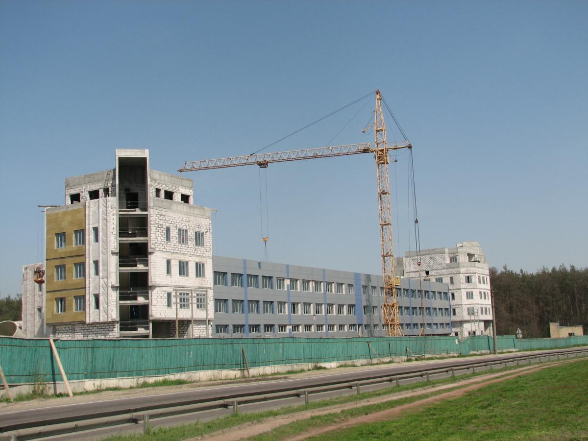

Antcranes Опубликовано 29 августа, 2012 Жалоба Опубликовано 29 августа, 2012 на втором фото тот, что слева чуток выглядывает-это тот, что сегодня упал...

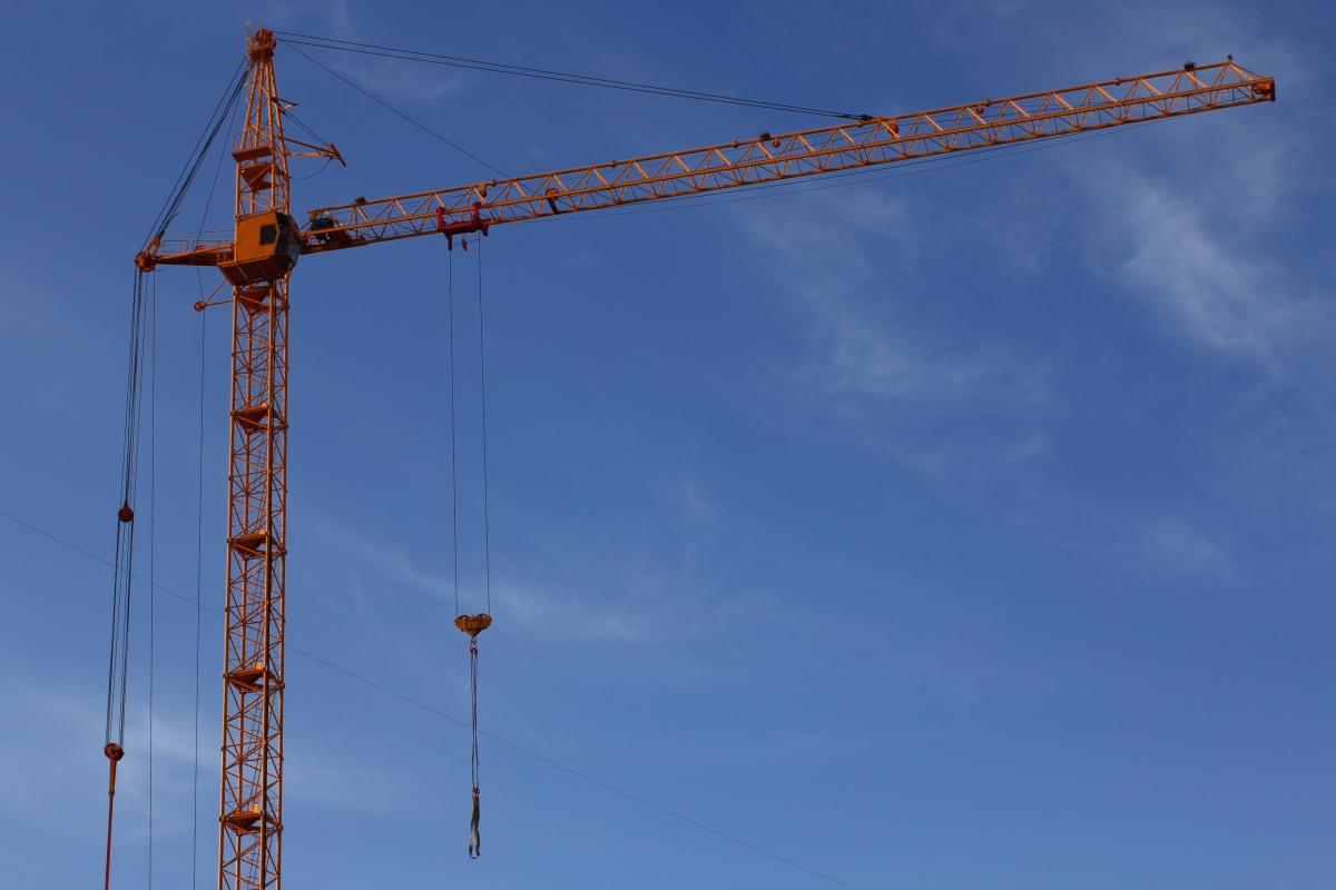

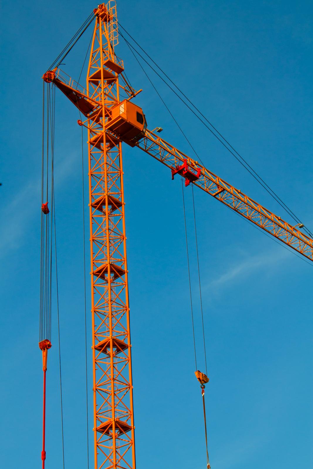

Гость Zog Опубликовано 3 сентября, 2012 Жалоба Опубликовано 3 сентября, 2012 это не он случаем? Да, он )) Спасибо огромное, интересный зверь получился, вообще переход на частотник должен позитивно отразится на поведении машины. Вообще удивительно насколько долго шли к реализации данного исполнения. Хотя стрела 50 метров мне представляется лишним даже при использовании частотника.
