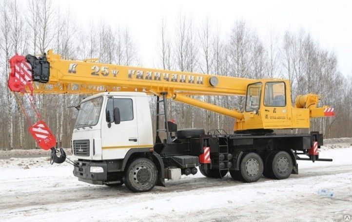

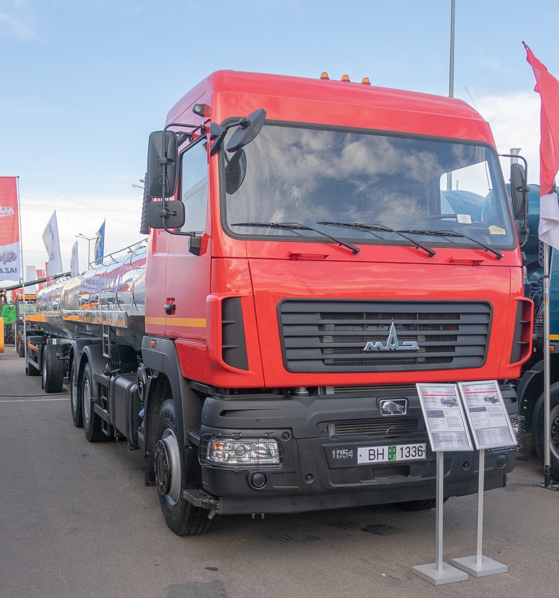

МАЗ-6312 это совсем другой грузовик, это трехосный МАЗ с современной кабиной вот такой

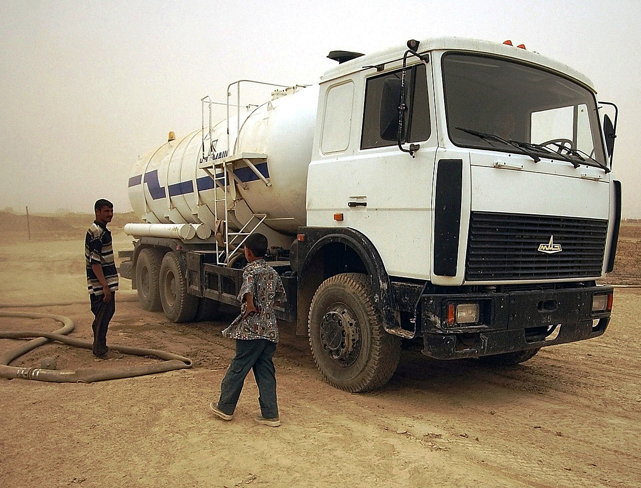

А это МАЗ-6303 у него "старая кабина" видите разницу?
Кран, который мы обсуждаем ставился на шасси МАЗ-6303 (если пробить номер крана на фото выше то выдается именно эта модель)
Т.е. на том скрине, который я выложил ошибка (исправил).

Да, такая кабина, еще передние колеса возьмешь с 5337 (обрати внимание там диски разные на 6303 "старинные")

Плох тем, что у него кабина современная, да на такой шасси также ставился кран но у него уже отличия в крановой установке есть (обрати внимание на конец поворотки)

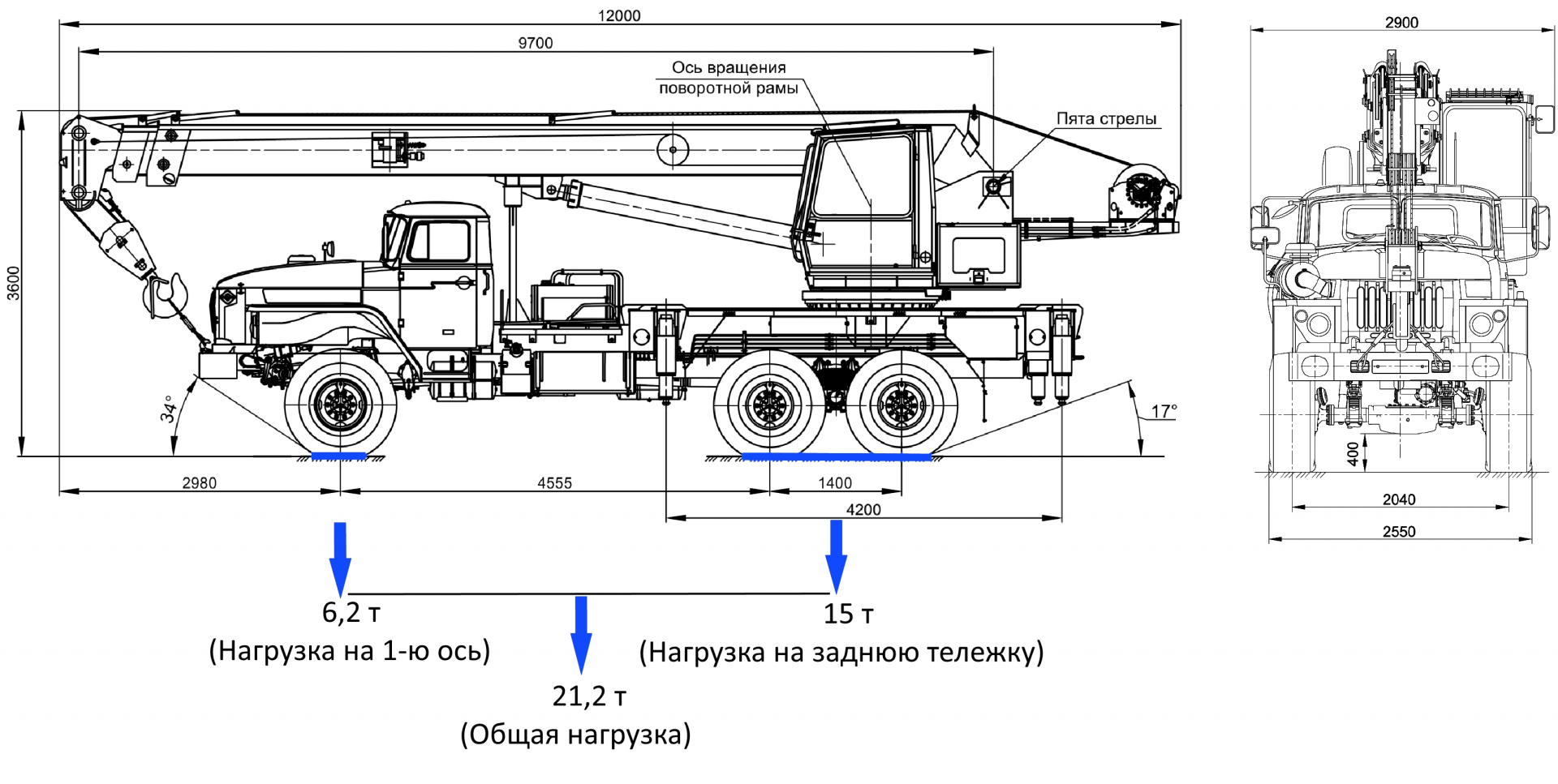

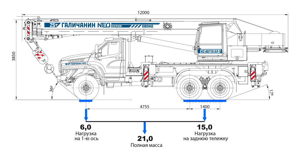

Внимание - вопрос:
Может быть такая к\установка и шасси с кабиной от Урала-Некст? (2014г.)
Или это - фантастика!?)
Скорее всего не могло быть, ибо слишком разные эпохи. Крановая установка начало 90ых, Урал Next 2015 год. Да и 16 тонн для 2015 года уже морально устарели.
...тут дело в чем? - достал из "закромов" кабину Некста, покрутил\подсобрал - очень качество понравилось, захотелось кран с такой кабиной! НО - посмотрев имеющиеся чертежи и фотки - на обычный урал ставится такая ходовая рама практически без изменений, и соответствует оригиналу на 97 :wacko: , а вот на Некст - там вообще все надо переделывать((
Вот и сижу думаю - а может собрать этот авд-шный кит с некстовской кабиной? НО вот терзают смутные сомнения, был ли такой кран уже?)

Как было сказано выше крановая установка из другой эпохи, и не дожила до Урала Next
Если посмотреть на сайте https://avtokran.ru/ то видно что 16 тонники еще выпускаются на шасси Урала, но во первых не Next, а во вторых сама крановая установка претерпела изменения (см фото).
Наконец шасси по габаритам (длинна базы) у "старого урала" и "Современного урала" не совпадает поэтому они не должны совместиться
Но есть одно НО, если очень хочется и нравится то можно сделать и фантазийный кран например: замена шасси в гаражных условиях, или эксперимент на заводе и т.п.
