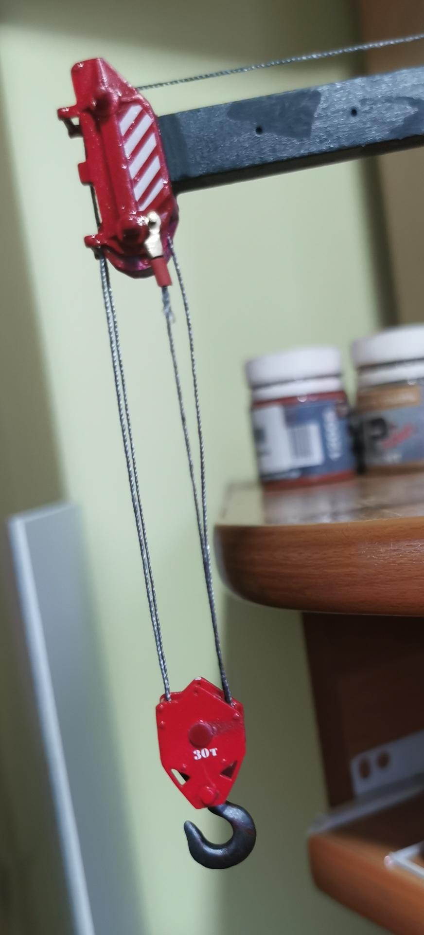

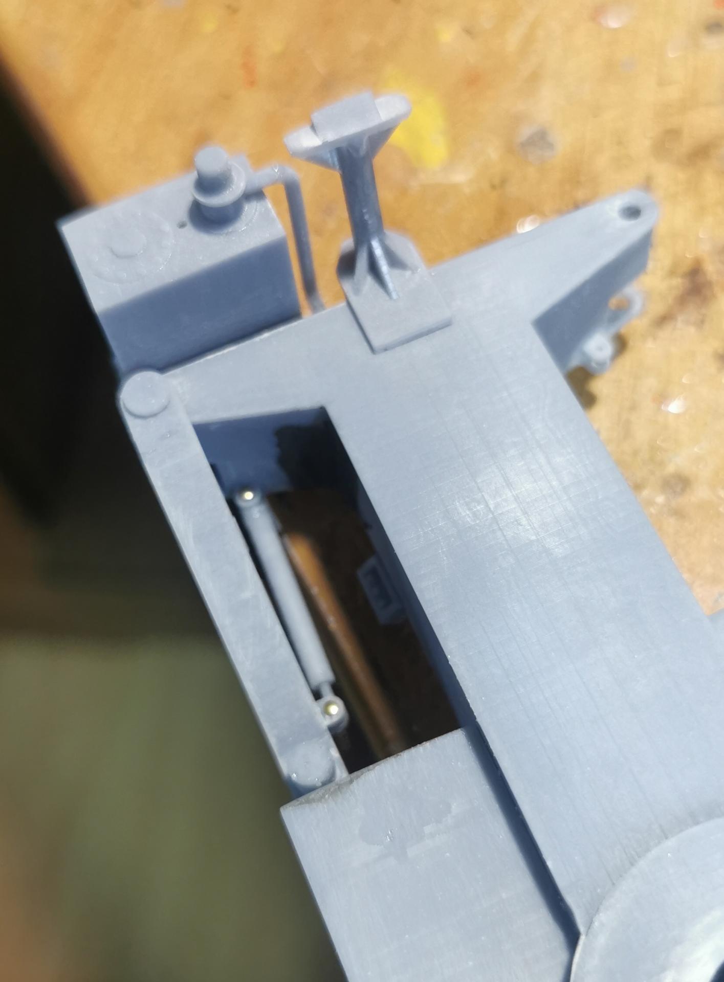

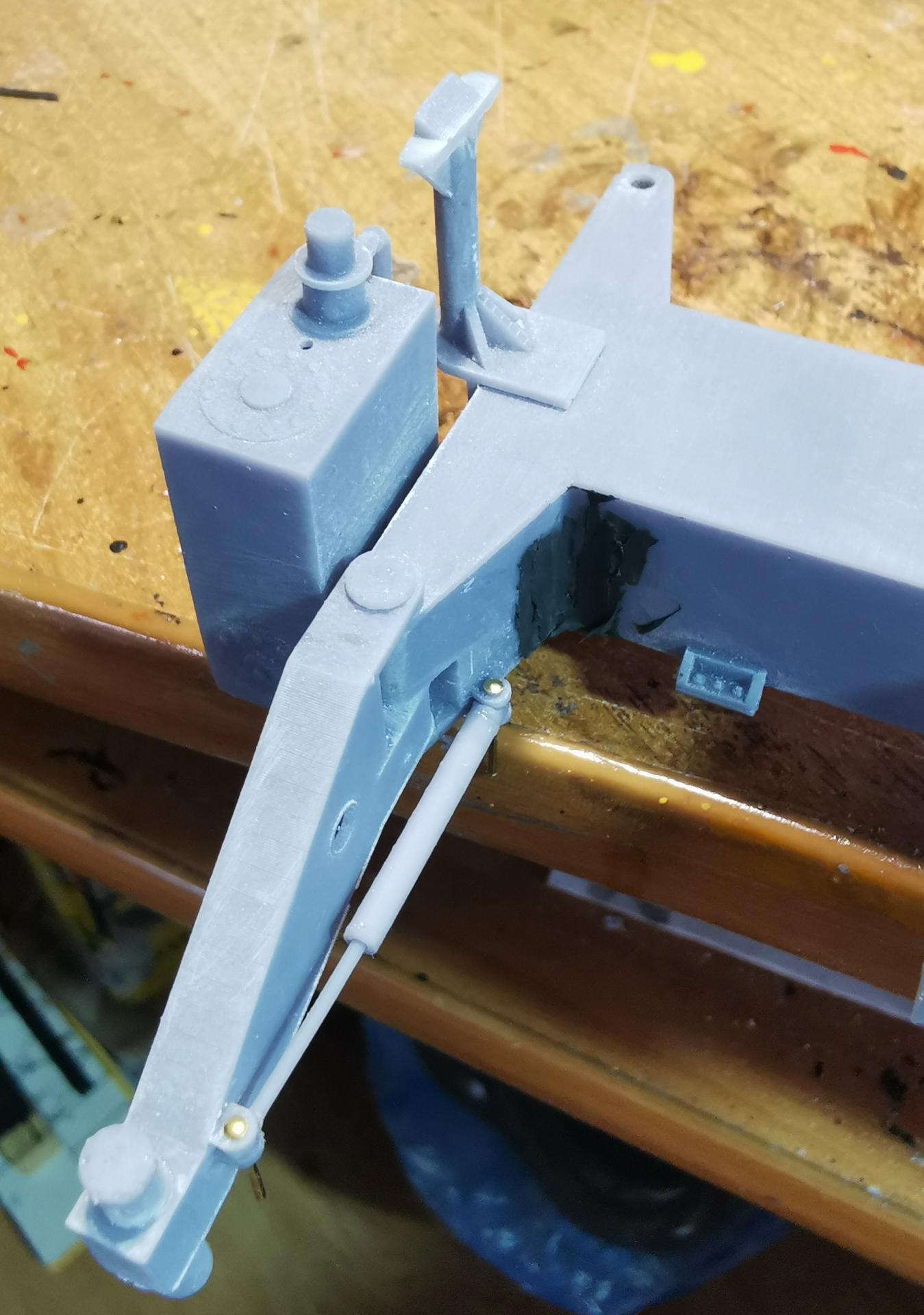

Где-то 0,9...

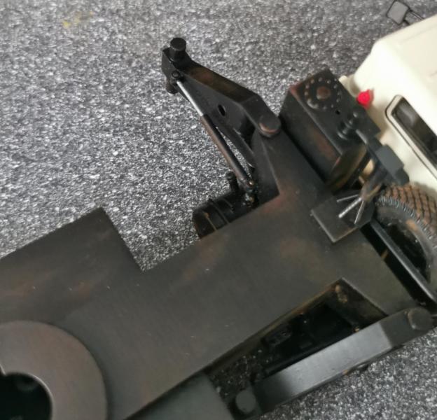

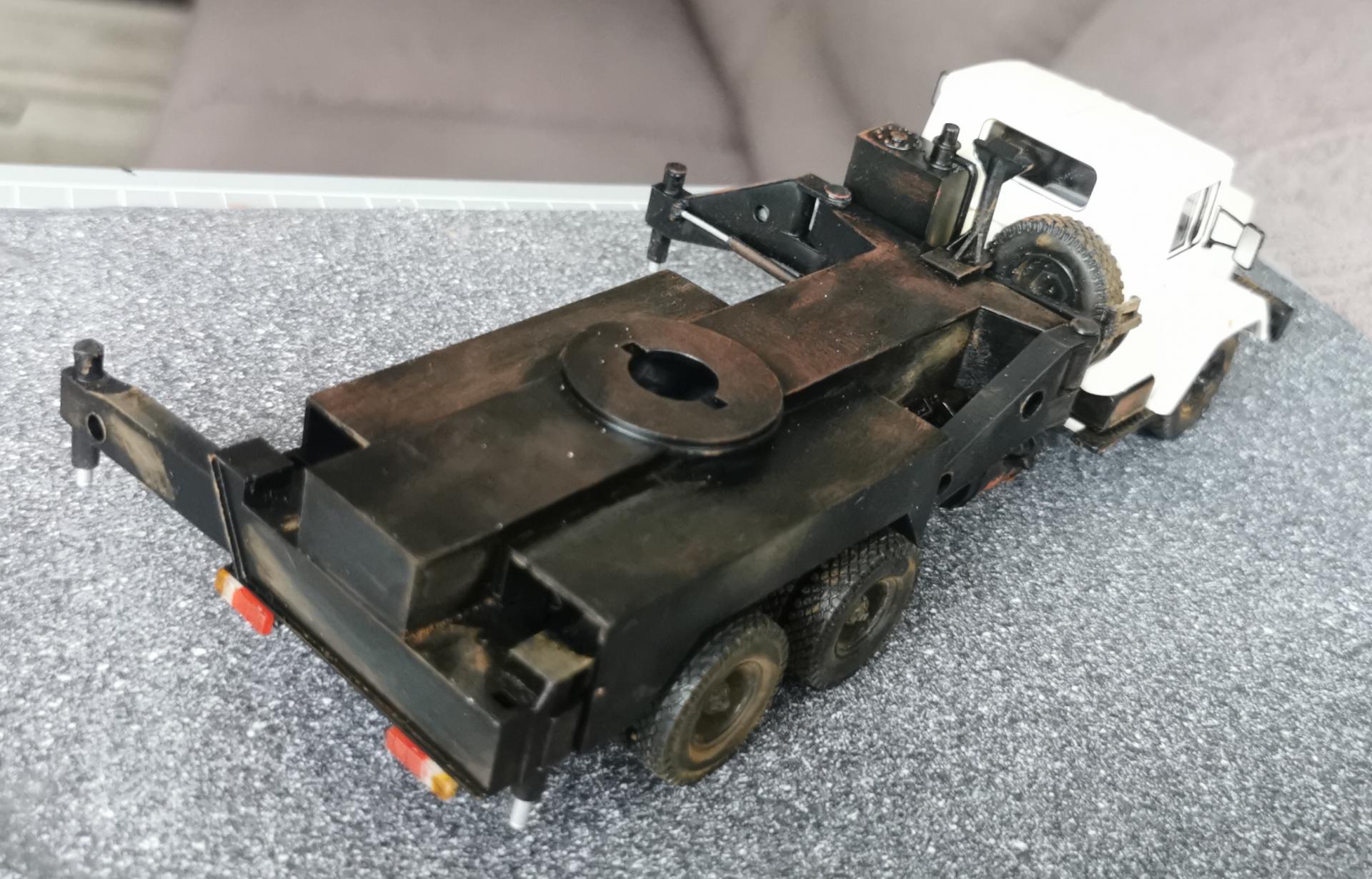

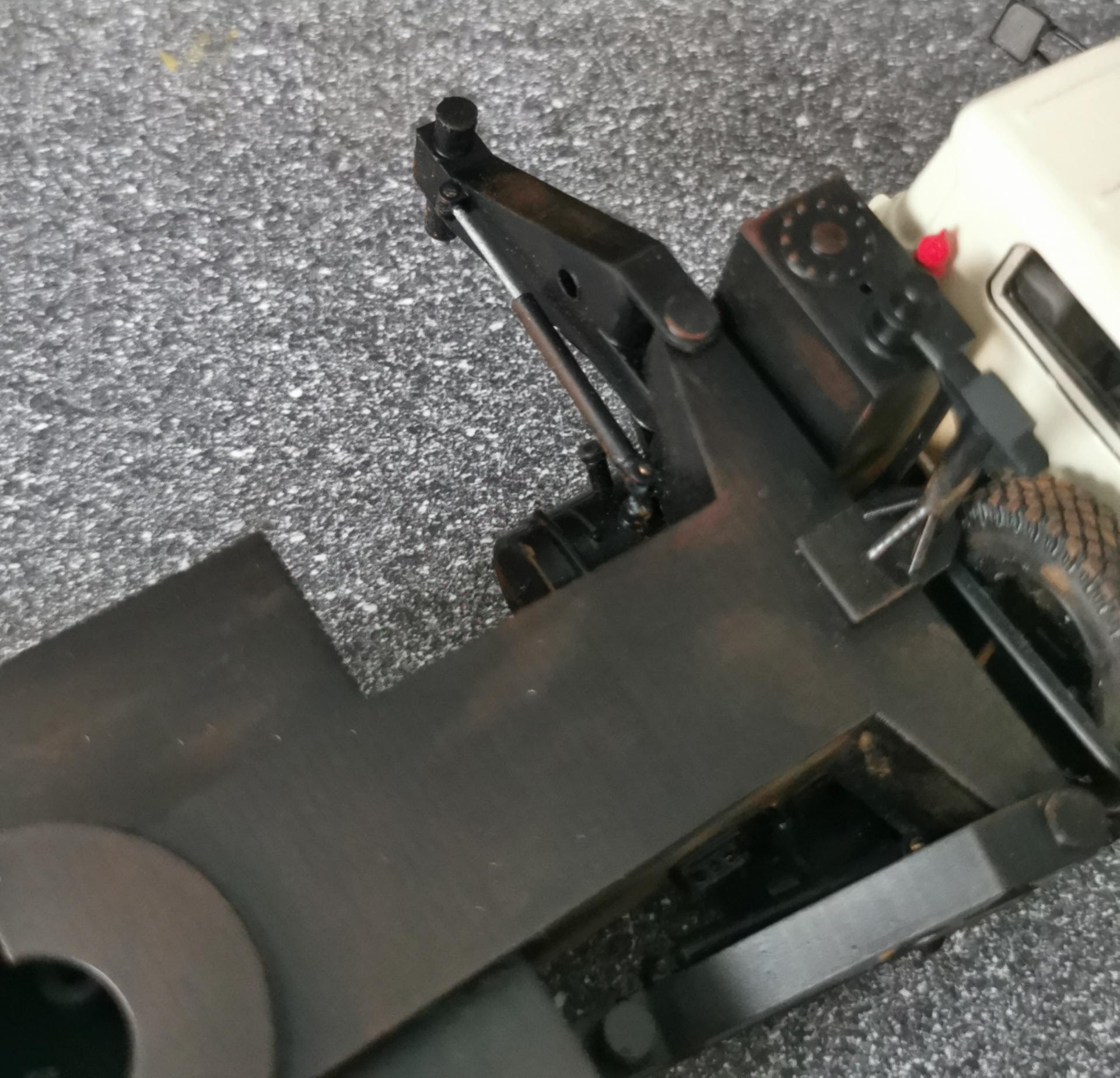

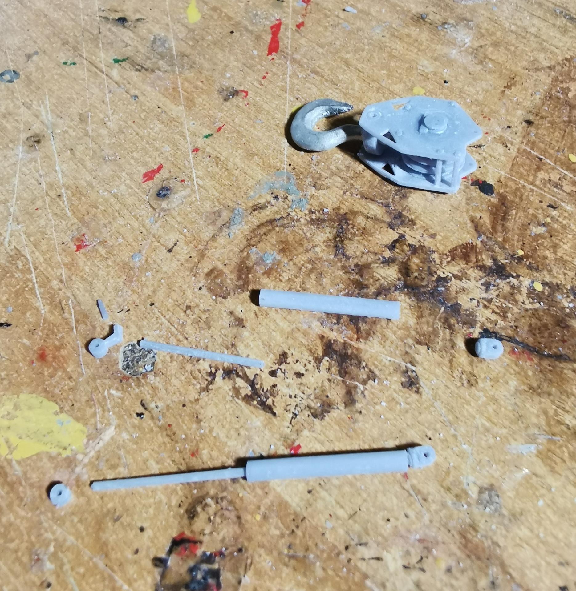

Да тут больше вопрос - "ухи" как сделать?) Тут они приклеиваются к штоку и цилиндру, НО смола к смоле - приклеивается намертво..А вот как к игле\трубке металлической приклеится, да и утощение (манжету) надо сделать с др.стороны..
Трубки у меня наборчик есть, даже еще тоньше, латунные...
А игл - какой диаметр? Или - разный есть? так они чем удобнее - нат. цвет штока получается, и красить не надо))
Где-то 0,9...
Я знаешь как с ухами поступал: отрезаешь ухо с частью штока, чуть обтачиваешь шток и пхаешь внутрь трубки на клей. Держится отлично))
А иглы, да, разные есть. По-моему есть размер 20G - это как раз внешний 0.9 мм.
Я так-же делал)
НО тут видишь, ухи изначально идут отдельно, без штоков...
ЗЫ Радмир говорит что у него прекрасно они работают, ничего не ломается...Может и зря я запаниковал)

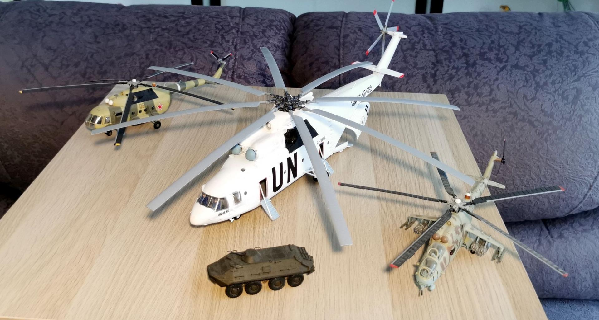

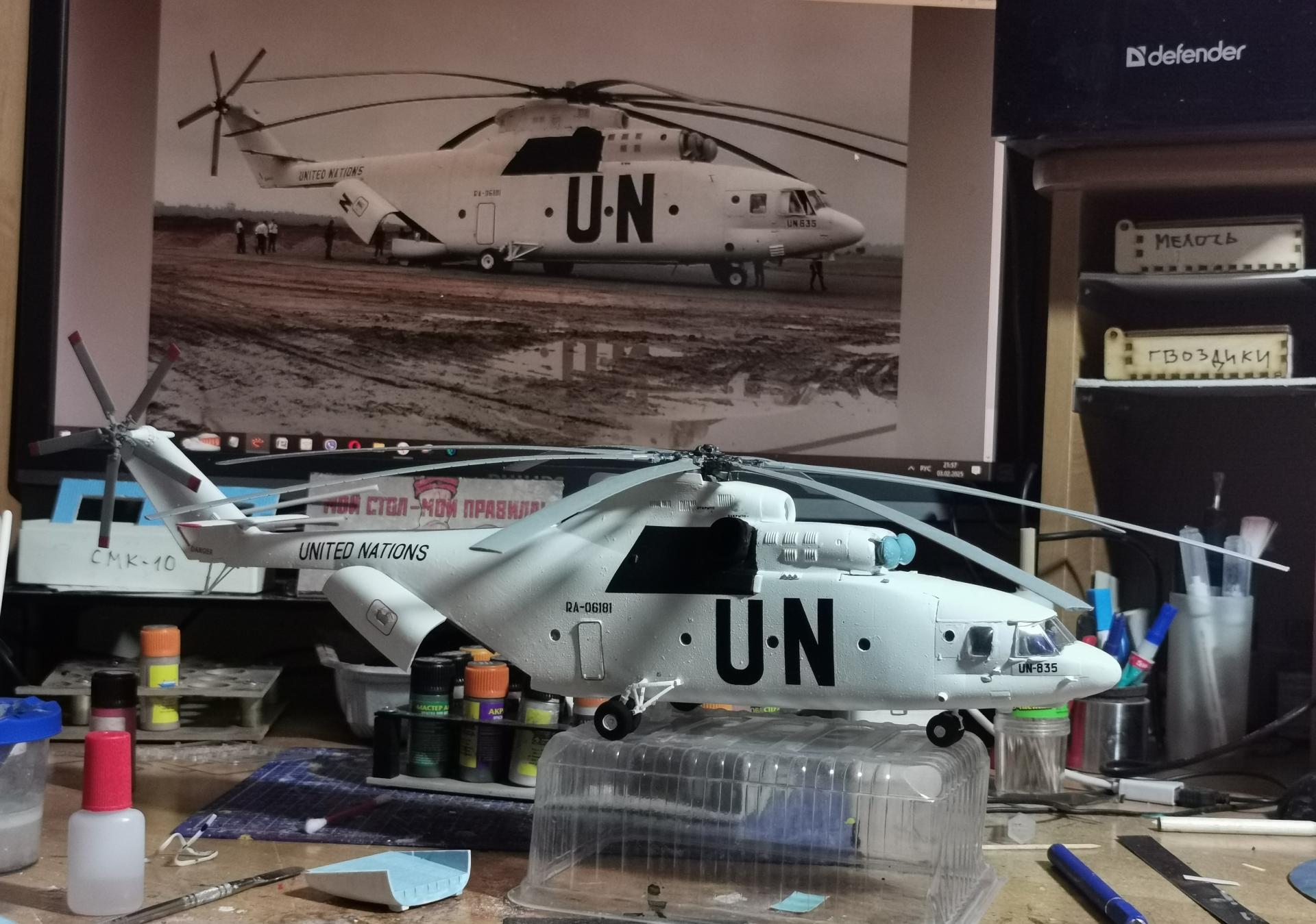

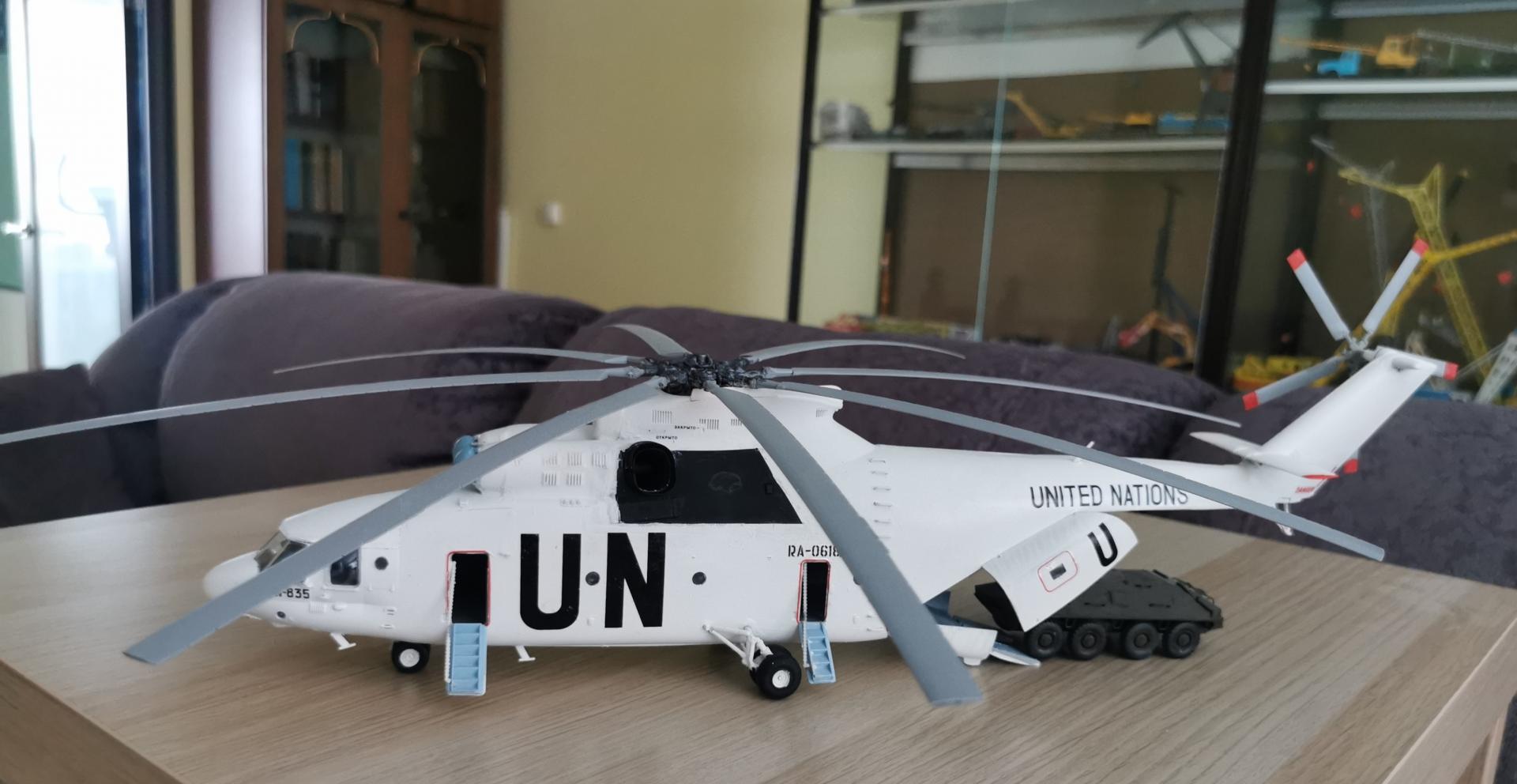

Пока перерыв в постройке СДМ - закончил МИ-26...
На фоне оригинала (даже номера бортовые - совпадают!)):
С собратьями по масштабу:
Один (с БТР-ом - на таком я служил срочную в ДРА, 2 года, командиром отделения, охраняли как-раз вертолетную эскадрилью).
ЗЫ: Думаю, что когда-нибудь соберу еще что-нибудь памятное мне из Авиации...
ЗЫ: Если честно, военную окраску - не хотел 26-го, думал то что ближе мне (когда жил на Северах) - Ютэйр, НО в комплекте только оон и таджикский погранотряд деколи, Ютэйр (и другие) - существуют (Бегемот), но не хотелось ждать снова, да и затраты лишние...сделал то - что сделал!)) Попадутся декали Ютэйровские "вживую" - ооновские не проблема поменять))
  • Like 4

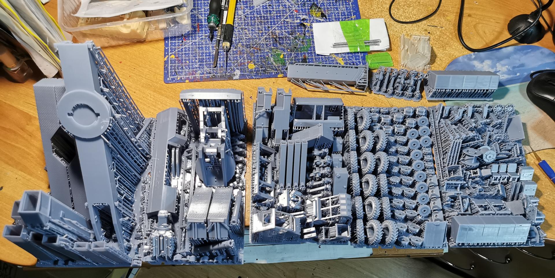

Ну ладно, вертолеты и бтр-ы - это - хорошо, сейчас закончу в 35-ом (да, да, в закромах давно лежит, коробка - большая, место занимает))
- и будем пилить вот эту груду смолы!))
Должно получиться вот это:
  • Like 6
