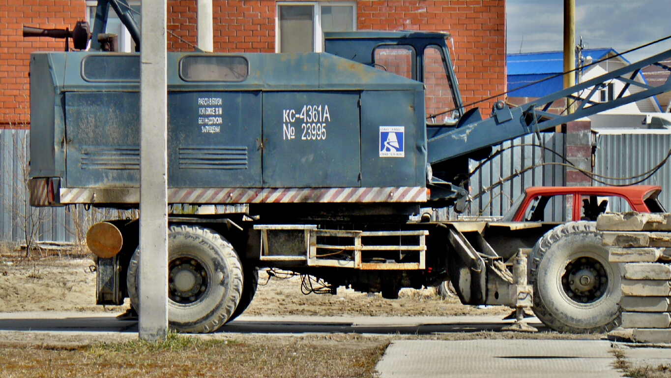

Здравствуйте форумчане!
Имеется в эксплуатации кран КС4361А. Ищем на него документацию, т.к. нет ничего, кроме паспорта. Интересует все, что касается эксплуатации, техобслуживания и ремонта данного крана. Готовы приобрести документацию, инструкции за разумную плату. Если есть люди имевшие опыт работы с таким краном просим откликнуться.
