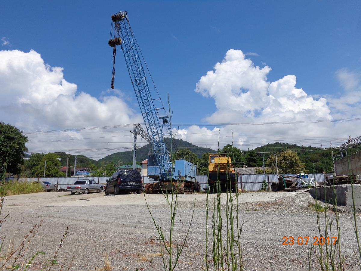

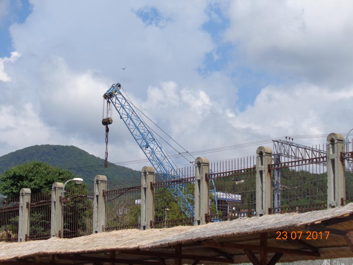

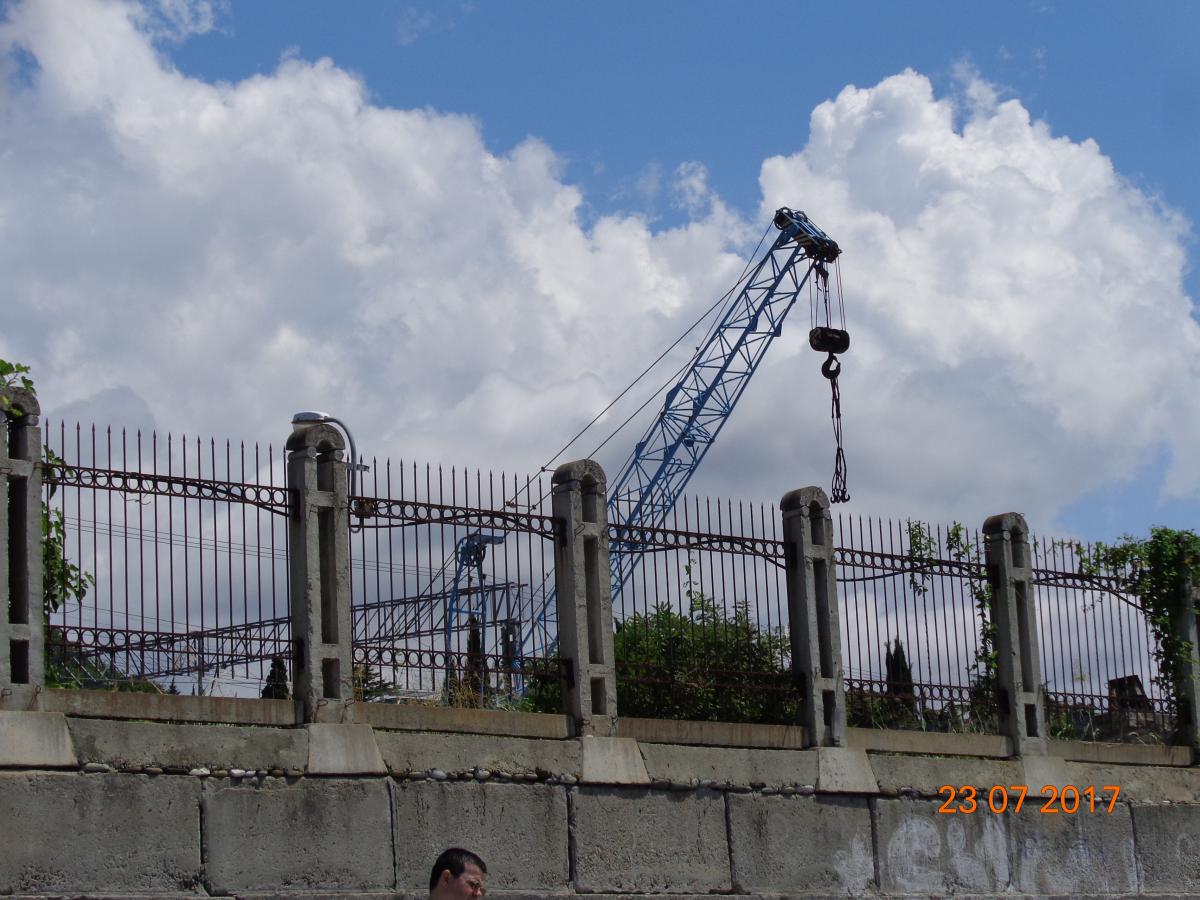

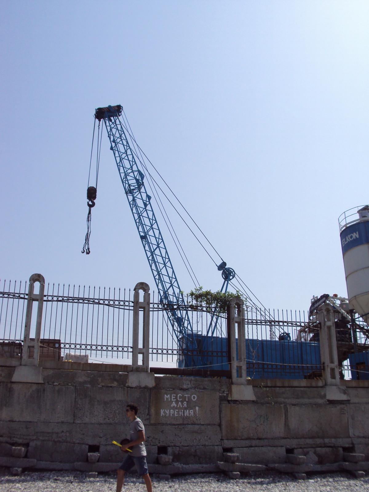

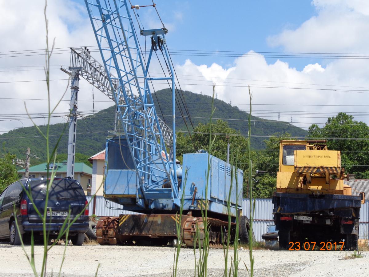

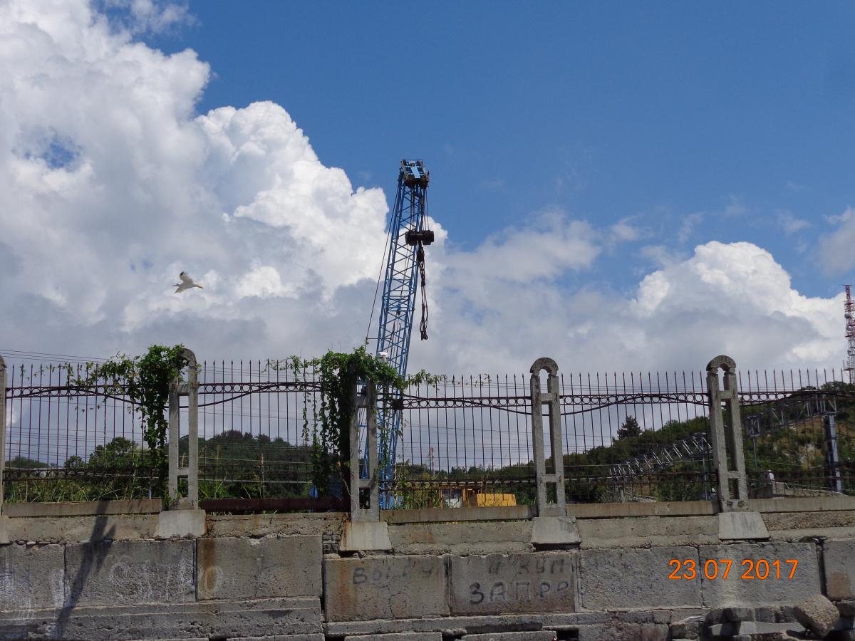

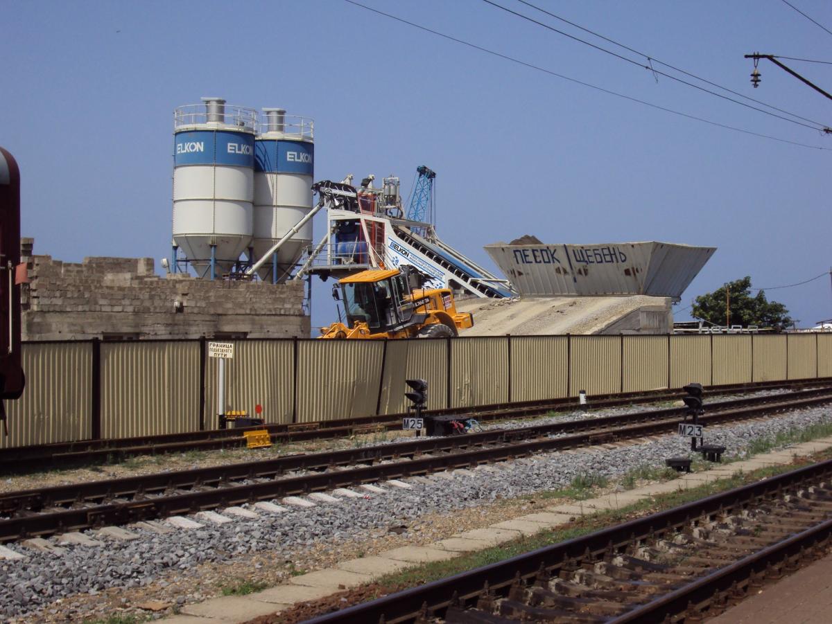

Alex178rus Опубликовано 23 июля, 2017 Жалоба #344 Опубликовано 23 июля, 2017 "Знаменитый" кран рядом с ж/д вокзалом "Лазаревская"Ранее его уже фоткали и выкладывали:https://tcfs.ru/index...dpost__p__14908https://tcfs.ru/index...dpost__p__14934Также я его фоткал в 2011г. фотки гдето дома хранятсяпо прежнему жив Вот сегодняшние фоткиСама база где он стоит за прошедшие с последнего моего визита сюда претерпела изменения, раньше на ней был РБУ (растворно-бетонный узел) сейчас его нет на фото видны только фундаменты от него. 5

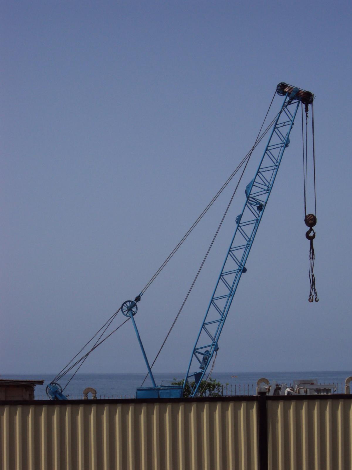

Alex178rus Опубликовано 1 августа, 2017 Жалоба #345 Опубликовано 1 августа, 2017 Нашел фотки крана и базы сделанные в 2011году 3

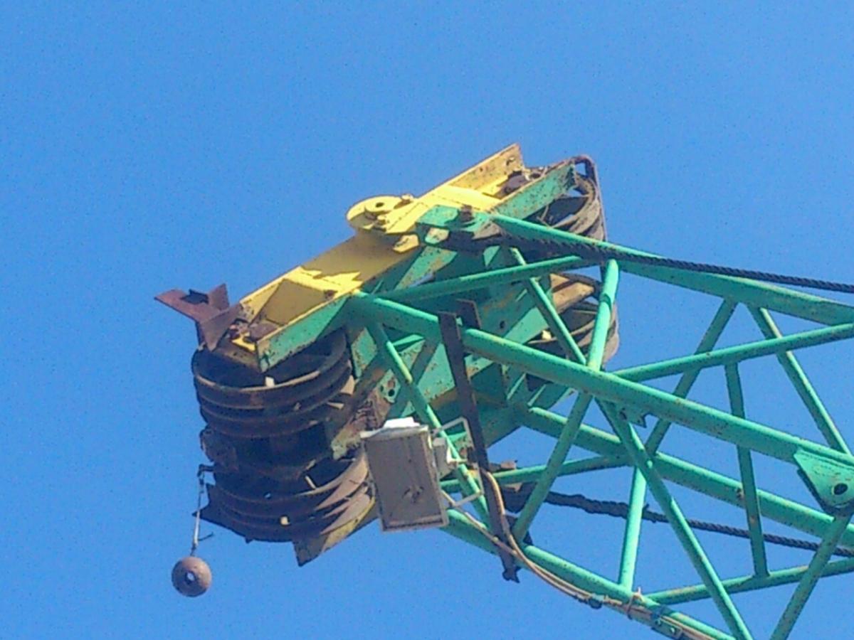

Pilotua55 Опубликовано 22 мая, 2018 Жалоба #347 Опубликовано 22 мая, 2018 подскажите кто в курсе, почему у одних, крюковая обойма (гак) идет как бы по бокам блоки канатов идут а в центре мертвяк как я понимаю а у других три блока подряд, это на РДК 160.2

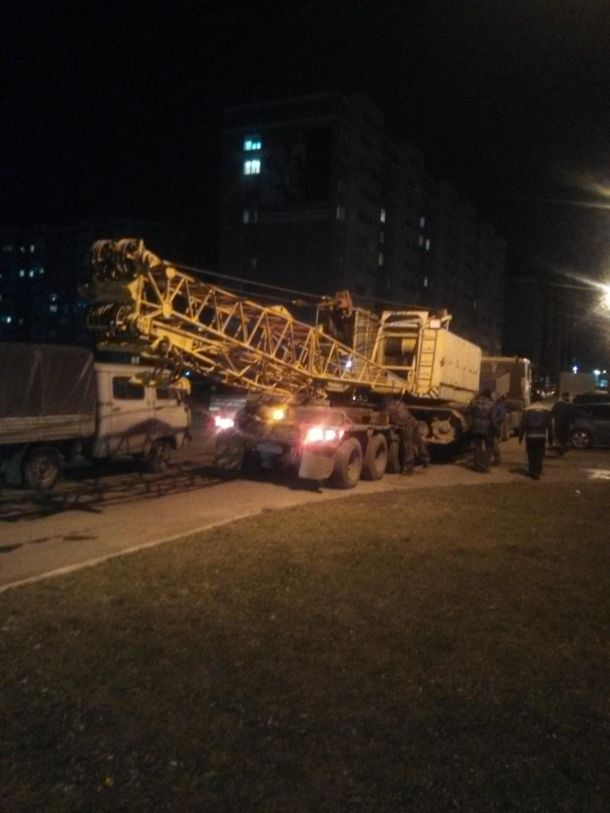

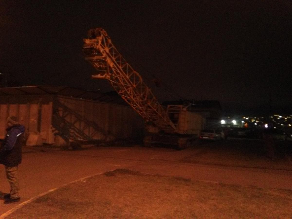

Antcranes Опубликовано 27 октября, 2018 Жалоба #351 Опубликовано 27 октября, 2018 Перевозим нашего тройку. Четыре месяца курил бамбук 6
b0b3r Опубликовано 27 октября, 2018 Жалоба #352 Опубликовано 27 октября, 2018 Перевозим нашего тройку. Четыре месяца курил бамбукКуда поехал? на ваш обьект или в аренду?
Antcranes Опубликовано 27 октября, 2018 Жалоба #353 Опубликовано 27 октября, 2018 Куда поехал? на ваш обьект или в аренду?На наш. Ноль поехал собирать под шестиподьездную шестнадцатиэтажку. Туда прилично наших кранов пойдет. КБМ-401ухл точно туда... ДЭК-50 уже тоже там работает, недавно его монтировали... Щас пару фото в тему по нему кину 2

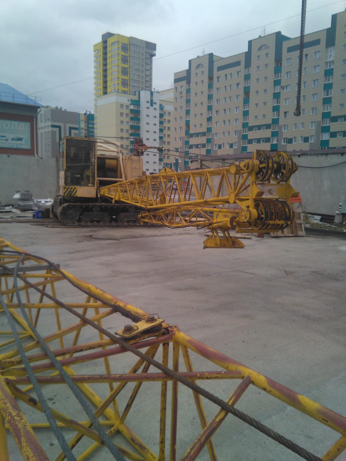

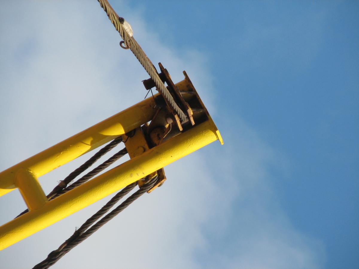

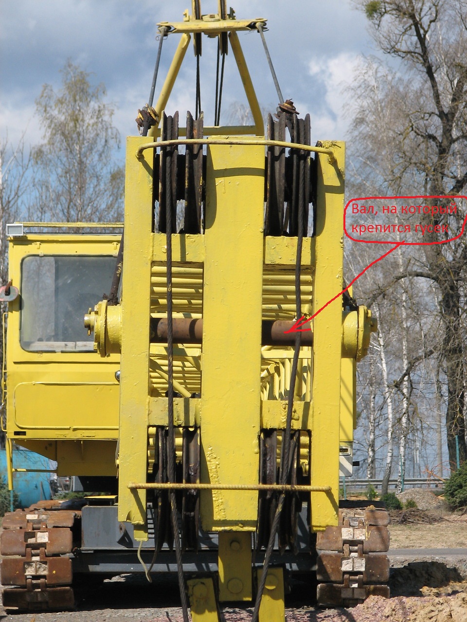

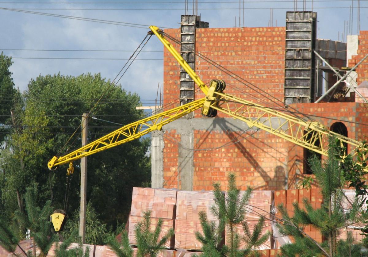

Pilotua55 Опубликовано 29 октября, 2018 Жалоба #356 Опубликовано 29 октября, 2018 Ребята подскажите- переводим с грейферного в крюковой режим кран, какие манипуляции необходимо провести?И второй вопрос будем одевать гусек 6 м , как он крепиться ? фото оголовка стрелы прилагаю. Спасибо 1

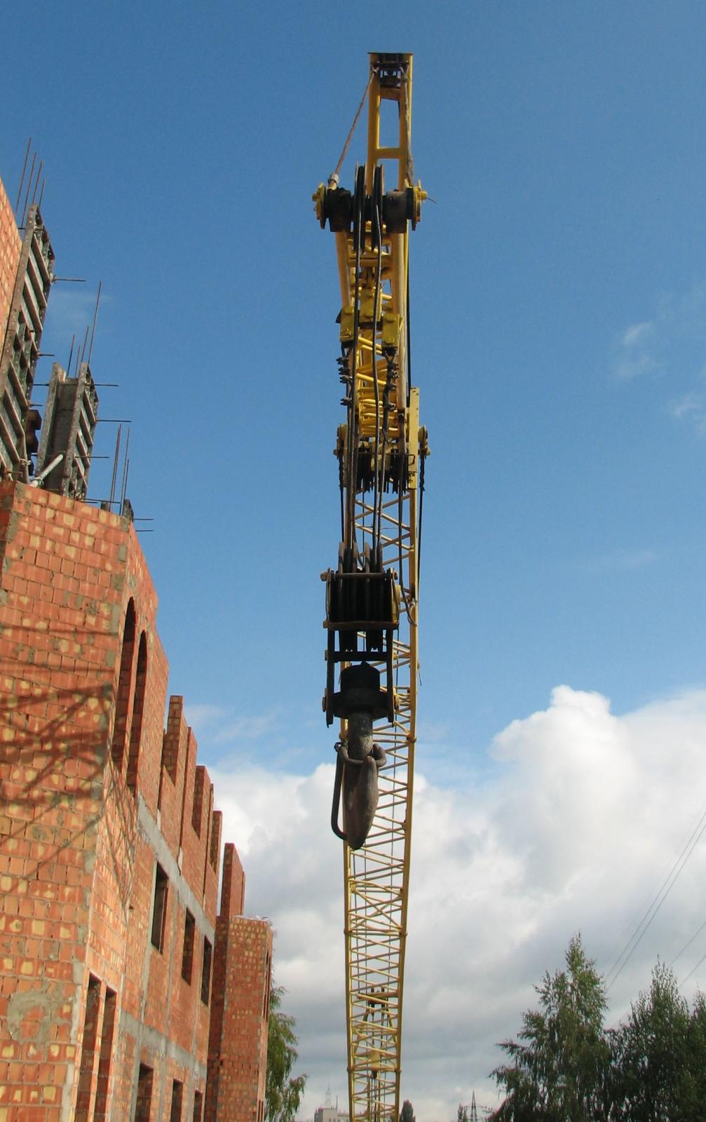

Antcranes Опубликовано 30 октября, 2018 Жалоба #357 Опубликовано 30 октября, 2018 Ребята подскажите- переводим с грейферного в крюковой режим кран, какие манипуляции необходимо провести? И второй вопрос будем одевать гусек 6 м , как он крепиться ? фото оголовка стрелы прилагаю. Спасибовал посередине оголовка видишь? вот он выбивается, гусек туда вставляется и все. ну еще стойка... щас попробую найти бумажки по этому поводу... кстати, основного подъема с гуськом у вас не будет, только гак на гуське

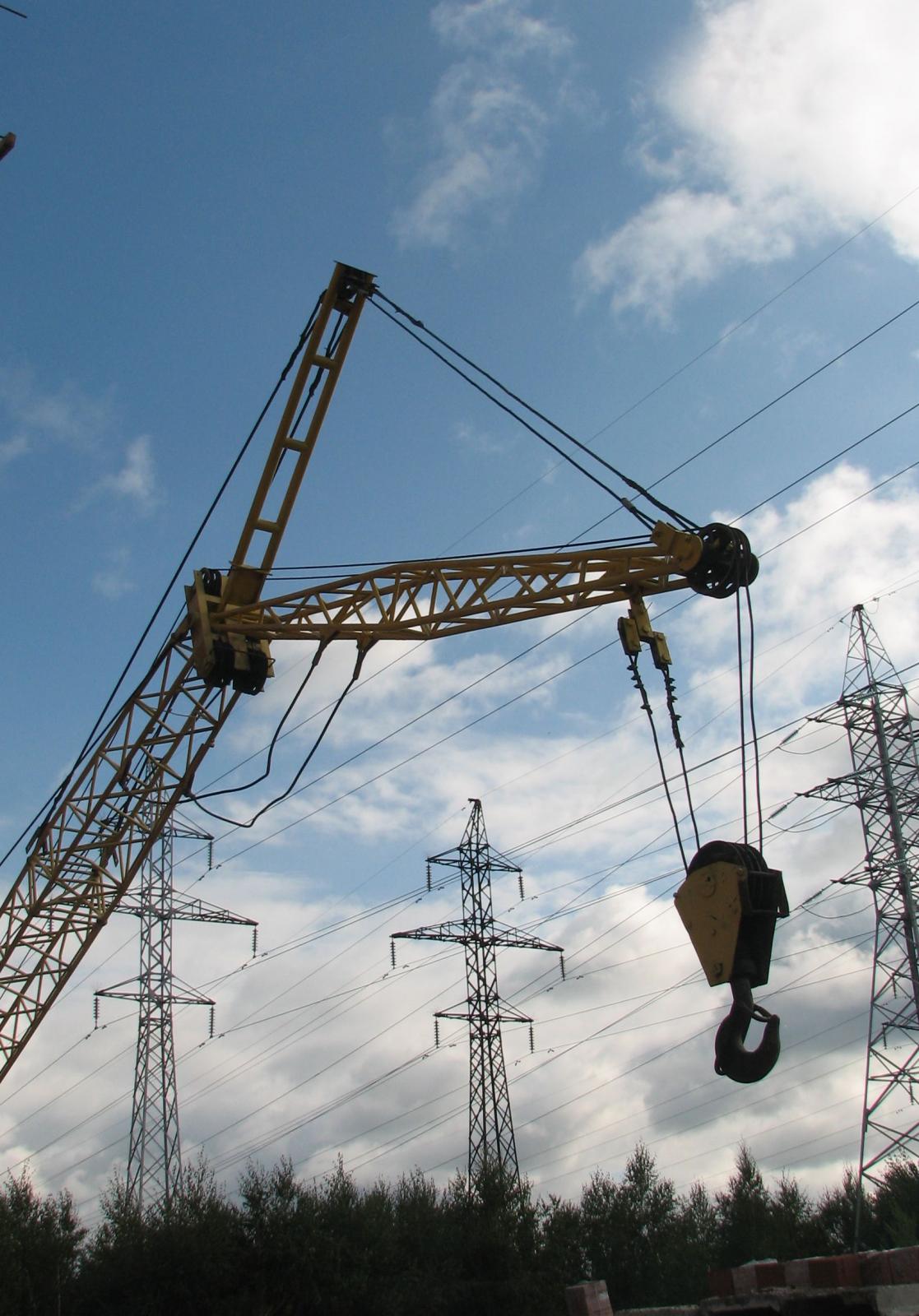

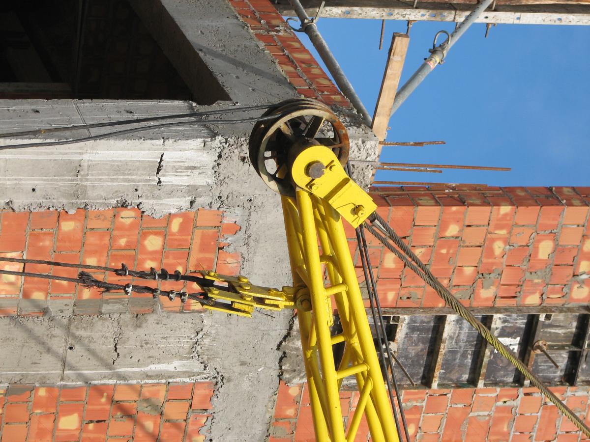

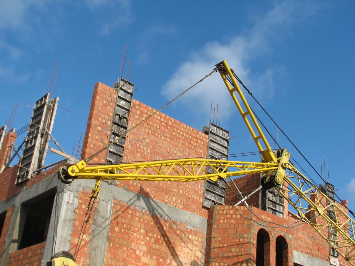

Antcranes Опубликовано 30 октября, 2018 Жалоба #358 Опубликовано 30 октября, 2018 вот пособирал фотки с гуськом здесь же, с форума. Вроде все понятно по ним. Вантовый палец с оголовка выбиваешь и вовнутрь оголовка вставляешь гусек и распроку. Потом вал обратно забиваешь, цепляешь ванты на место и запасовываешь грузовой канат с большого барабана через крайние блочки оголовка стрелы (на фото видно). Запасовка по паспорту в два каната, но однократная, т.е. концы каната сразу крепятся за гак. но как практика показала так неудобно. наши канаты перекручиваются между собой и блочки ломают на вира, плюс посадочная скорость сильно большая, груз кидает резко. Проще сделать как на фотках, двукратную. для этого на гуське надо ухи приварить для крепления балансира. Фотку как мы делали сейчас найду и добавлю.... Длины вант посмотрю, чуток времени на это надо, документы от него в конторе... 5
melwin89 Опубликовано 30 октября, 2018 Жалоба #359 Опубликовано 30 октября, 2018 Запасовка по паспорту в два каната, но однократная, т.е. концы каната сразу крепятся за гак.Интересная запасовка, никогда не обращал на это внимание. 2
Pilotua55 Опубликовано 30 октября, 2018 Жалоба #360 Опубликовано 30 октября, 2018 вот пособирал фотки с гуськом здесь же, с форума. Вроде все понятно по ним. Вантовый палец с оголовка выбиваешь и вовнутрь оголовка вставляешь гусек и распроку. Потом вал обратно забиваешь, цепляешь ванты на место и запасовываешь грузовой канат с большого барабана через крайние блочки оголовка стрелы (на фото видно). Запасовка по паспорту в два каната, но однократная, т.е. концы каната сразу крепятся за гак. но как практика показала так неудобно. наши канаты перекручиваются между собой и блочки ломают на вира, плюс посадочная скорость сильно большая, груз кидает резко. Проще сделать как на фотках, двукратную. для этого на гуське надо ухи приварить для крепления балансира. Фотку как мы делали сейчас найду и добавлю.... Длины вант посмотрю, чуток времени на это надо, документы от него в конторе...Ты как всегда меня выручаешь спасибо!) Все по фото стало понятно да, Тогда жду фотку как вы делали
