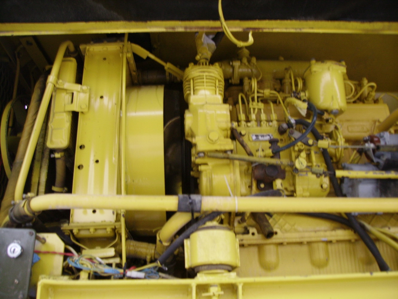

Tractor Опубликовано 24 ноября, 2008 Жалоба #101 Опубликовано 24 ноября, 2008 дизель от "бычка" всего 105 л. с.

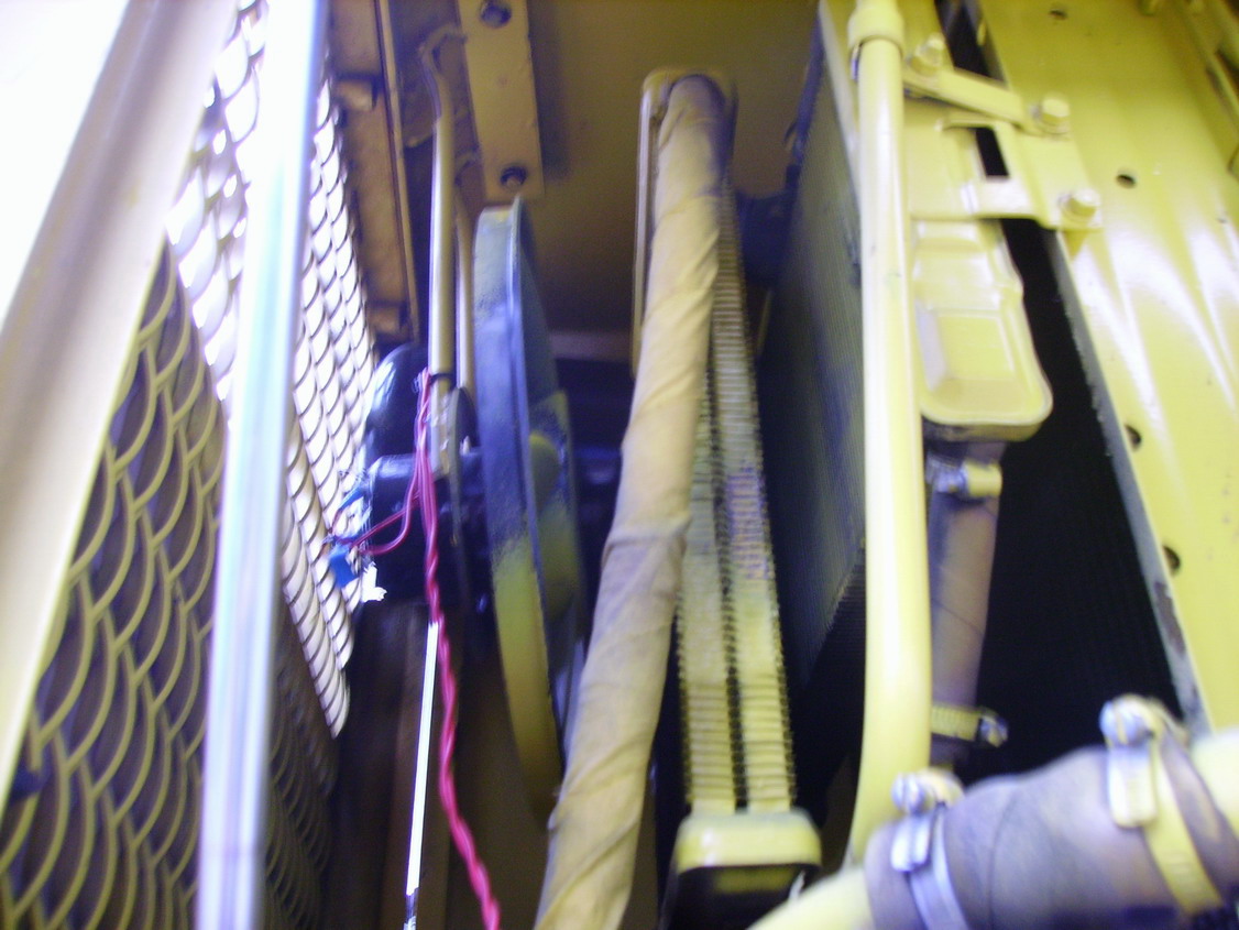

Tractor Опубликовано 24 ноября, 2008 Жалоба #102 Опубликовано 24 ноября, 2008 привод гидравлики три насоса . средний , на раздвижение гусениц - а обратка через радиатор ( на фото ). при работе дизеля обдув радиатора вентилятором охлаждения . при работе от эл двигателя радиатор охл гидравлики обдувается собственным вентилятором с эл двигателем на 24 v .

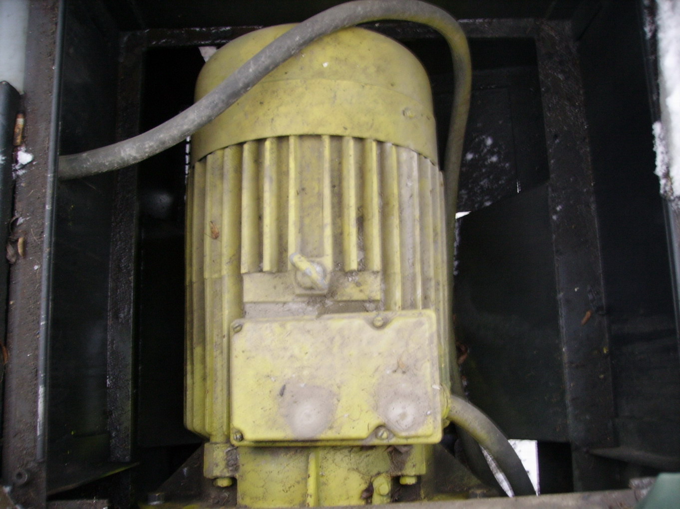

Tractor Опубликовано 26 ноября, 2008 Жалоба #103 Опубликовано 26 ноября, 2008 эл двигатель без бирки - не нашли . по бумагам - 55квт . вполне достаточно для всего спектра работ . кран работает либо полностью от дизеля , либо полностью от эл двигателя . для гидравлики это принципиального значения не имеет ( хоть от паровой машины соответствующей мощности и крутящего момента ) . а разница в том , что эл дв-ль при работе поддерживает постоянные обороты ( производительность гидронасосов ) , ну а дизелю можно задать обороты , можно изменять их прямо в процессе .

gas2100 Опубликовано 9 декабря, 2008 Жалоба #108 Опубликовано 9 декабря, 2008 Уважаемый Tractor,Объясните а как происходит переключение между электродвигателем и дизелем? Там установлен какой - то дополнительный редуктор или это решается как то по-другому?
Tractor Опубликовано 9 декабря, 2008 Жалоба #109 Опубликовано 9 декабря, 2008 и дизель и эл двигатель имеют каждый свои три гидронасоса . через обратные клапана от каждого насоса масло поступает к своему распределителю . переключение дизель - эл дв-ль происходит вручную , в зависимости от условий работы . механической связи между двигателями нет .

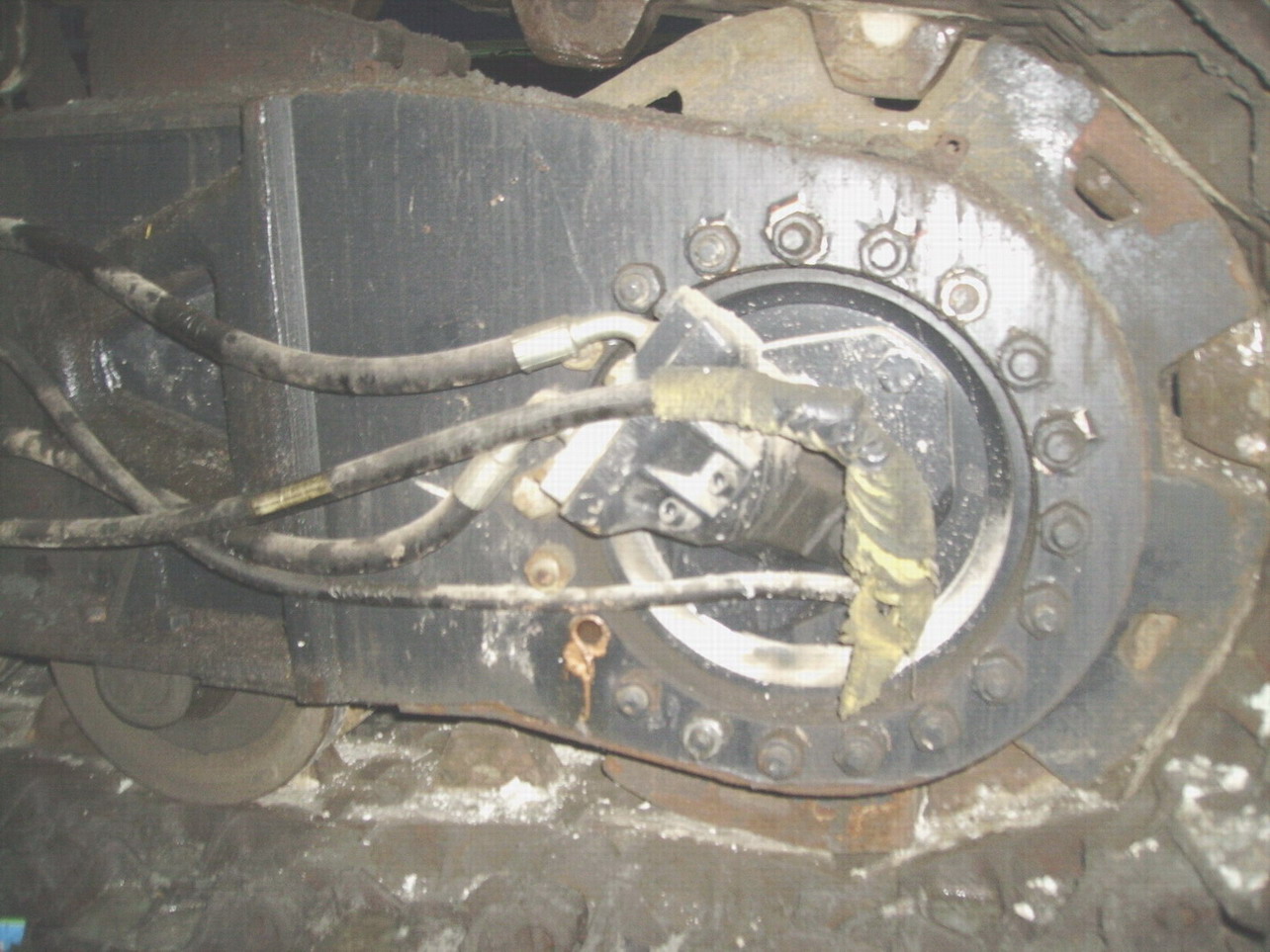

Tractor Опубликовано 20 апреля, 2009 Жалоба #113 Опубликовано 20 апреля, 2009 Надеюсь не ошибся?Если нет то вот первый кран этой марки увиденный мной в Питере (в данном случае на углу Загородного пр и Звенигородской улицы на строительстве станции метро "Звенигородская" Подрядчик ЗАО "СМУ-11 Метрострой"приношу свои извинения . давно не заглядывал на сайт и в почту . точно этот кран . добавлю фото бортовой передачи со снятым кожухом .
