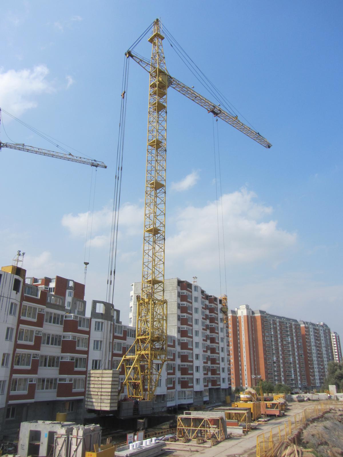

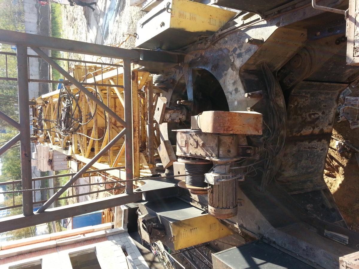

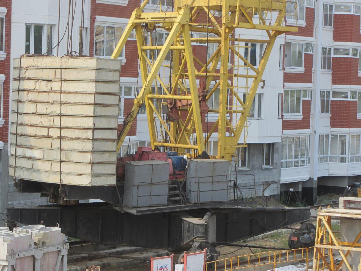

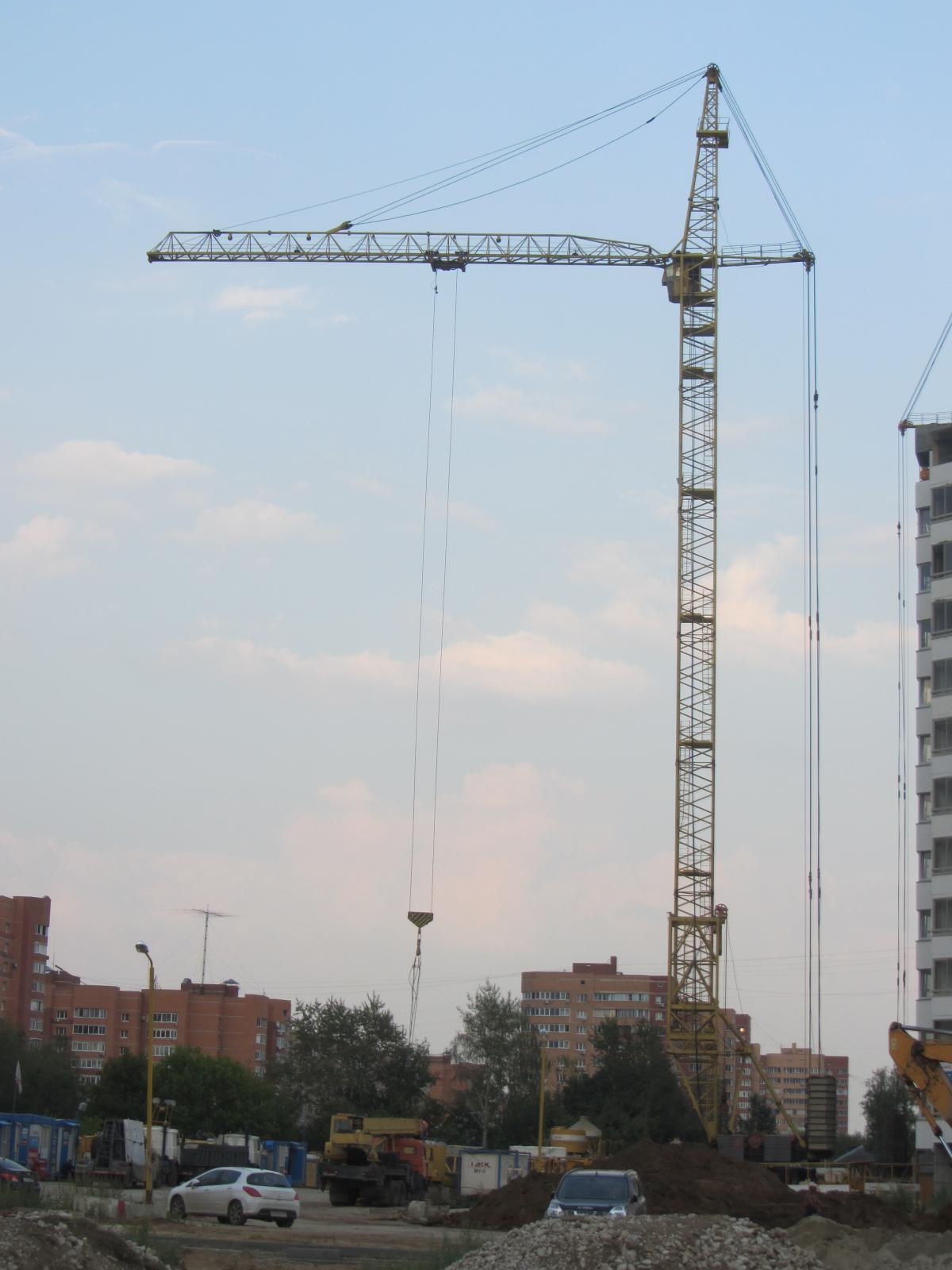

DIM-ON Опубликовано 16 августа, 2014 Жалоба #522 Опубликовано 16 августа, 2014 Эти КБ-503 трудятся в г. Железнодорожный Московской обл. Собственно просто в кадр попались, а так то в основном фоткал КБ-504А.10

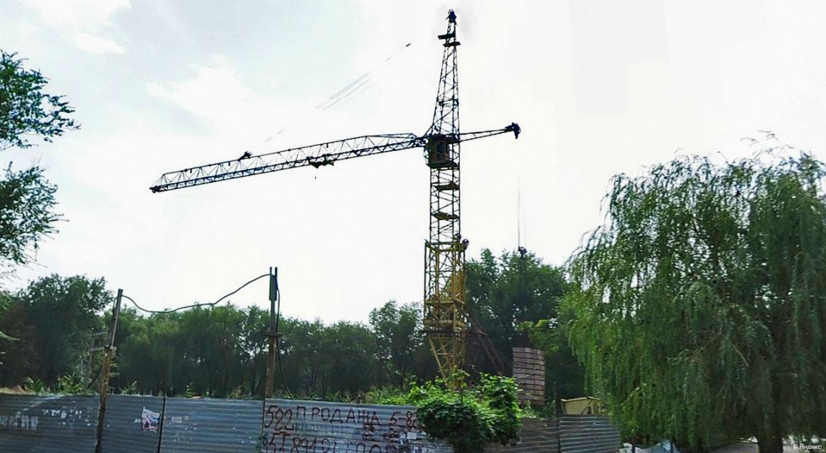

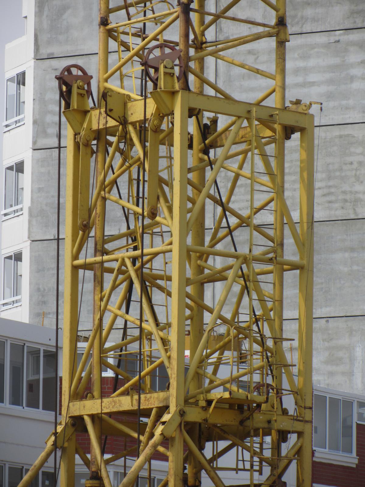

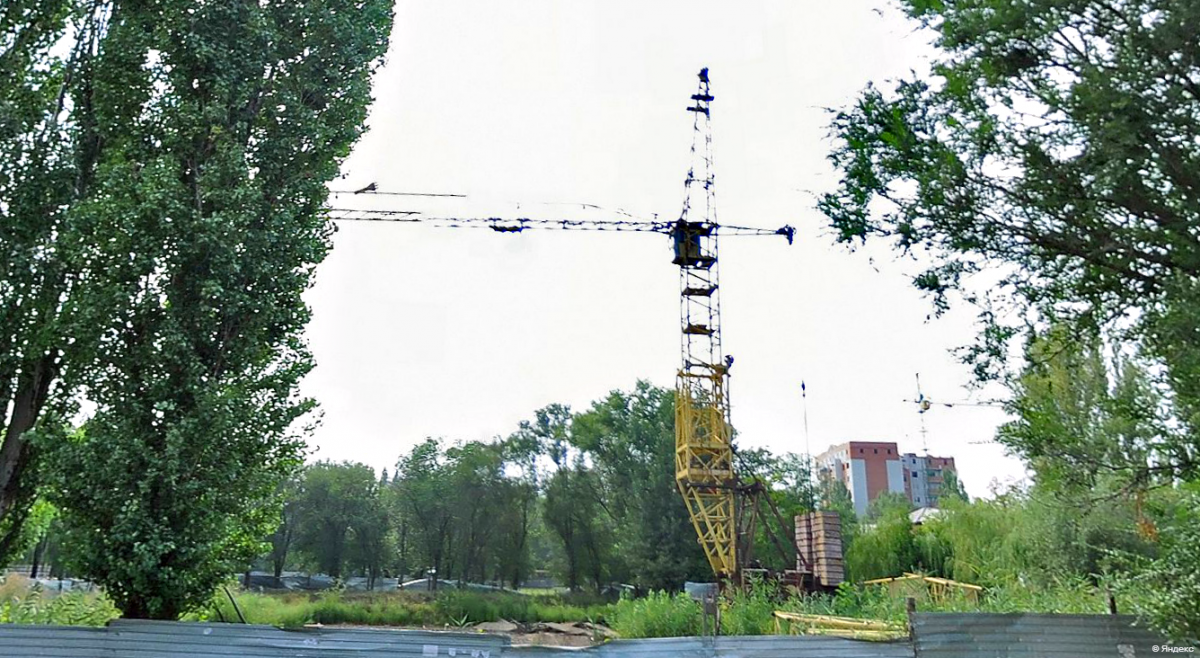

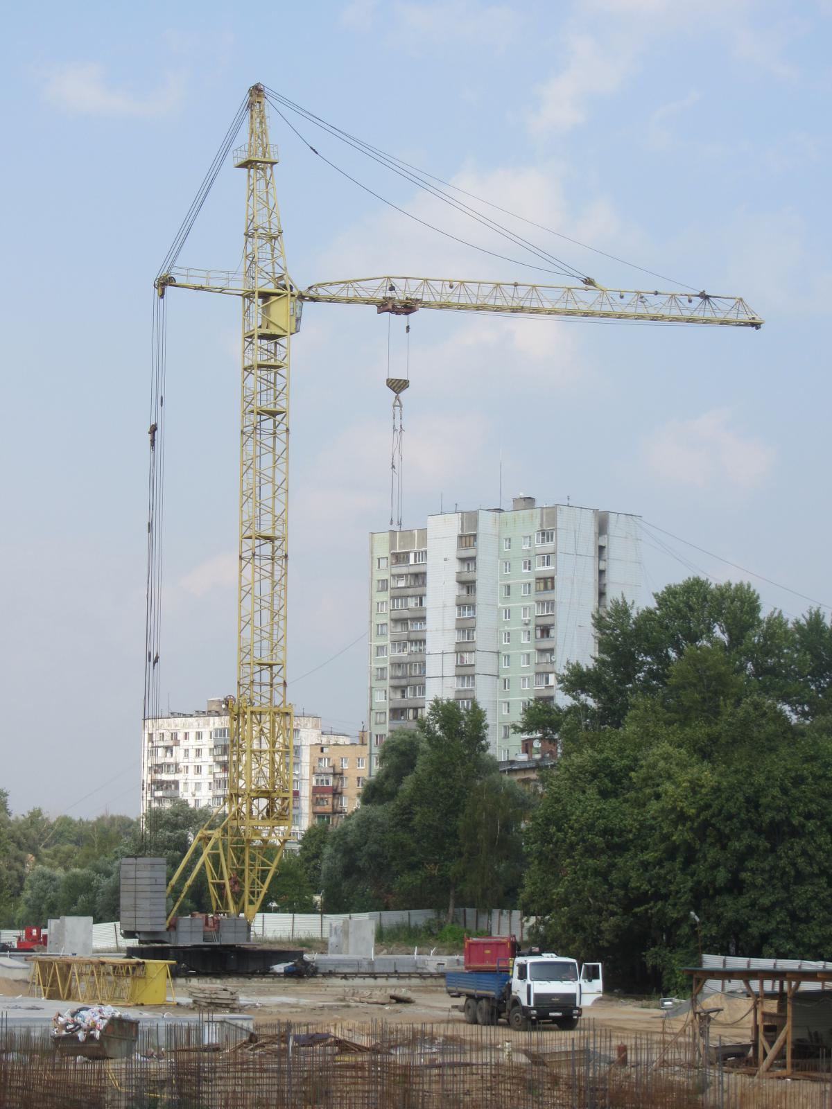

Vitas161rus Опубликовано 7 сентября, 2014 Жалоба #523 Опубликовано 7 сентября, 2014 Давно стоит уже без дела.

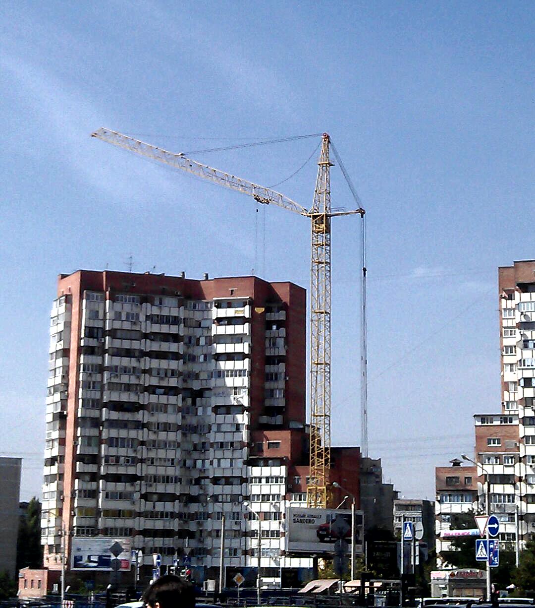

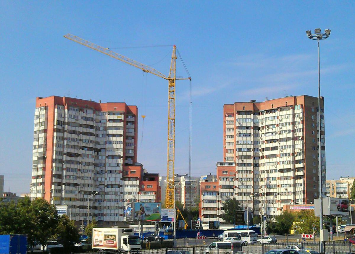

Vitas161rus Опубликовано 8 сентября, 2014 Жалоба #524 Опубликовано 8 сентября, 2014 Еще один брошенный стоит,на этот раз в городе Батайске,что рядом с Ростовом-на-Дону.Источник-Яндекс-Панорамы.

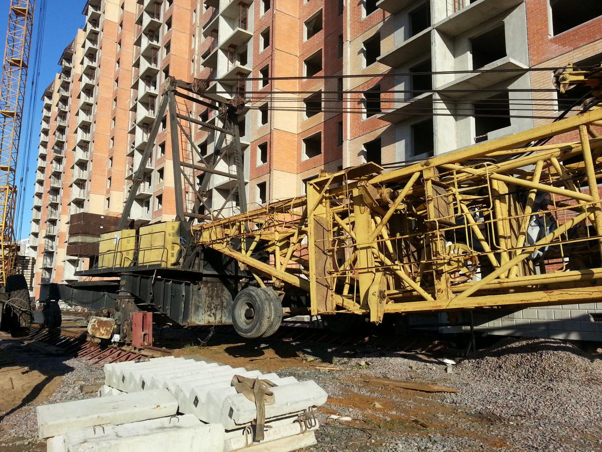

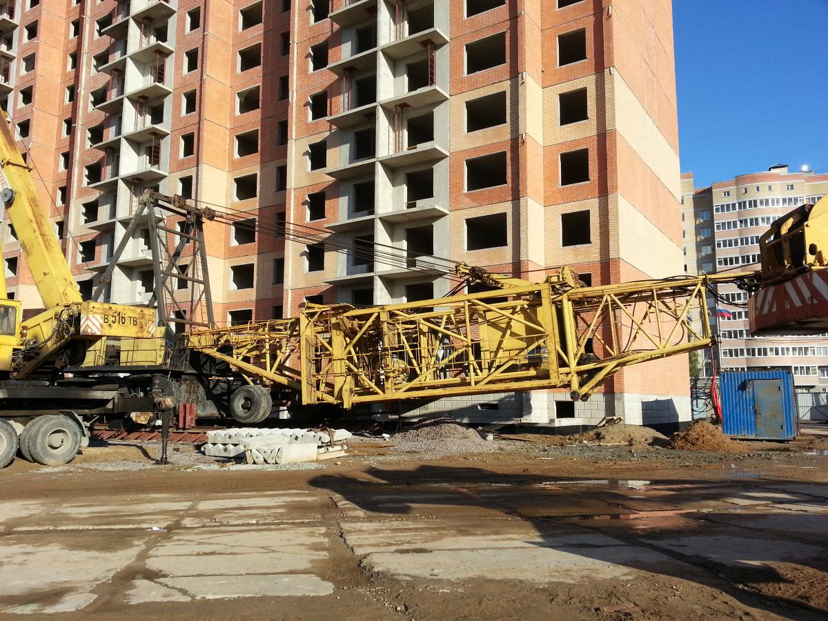

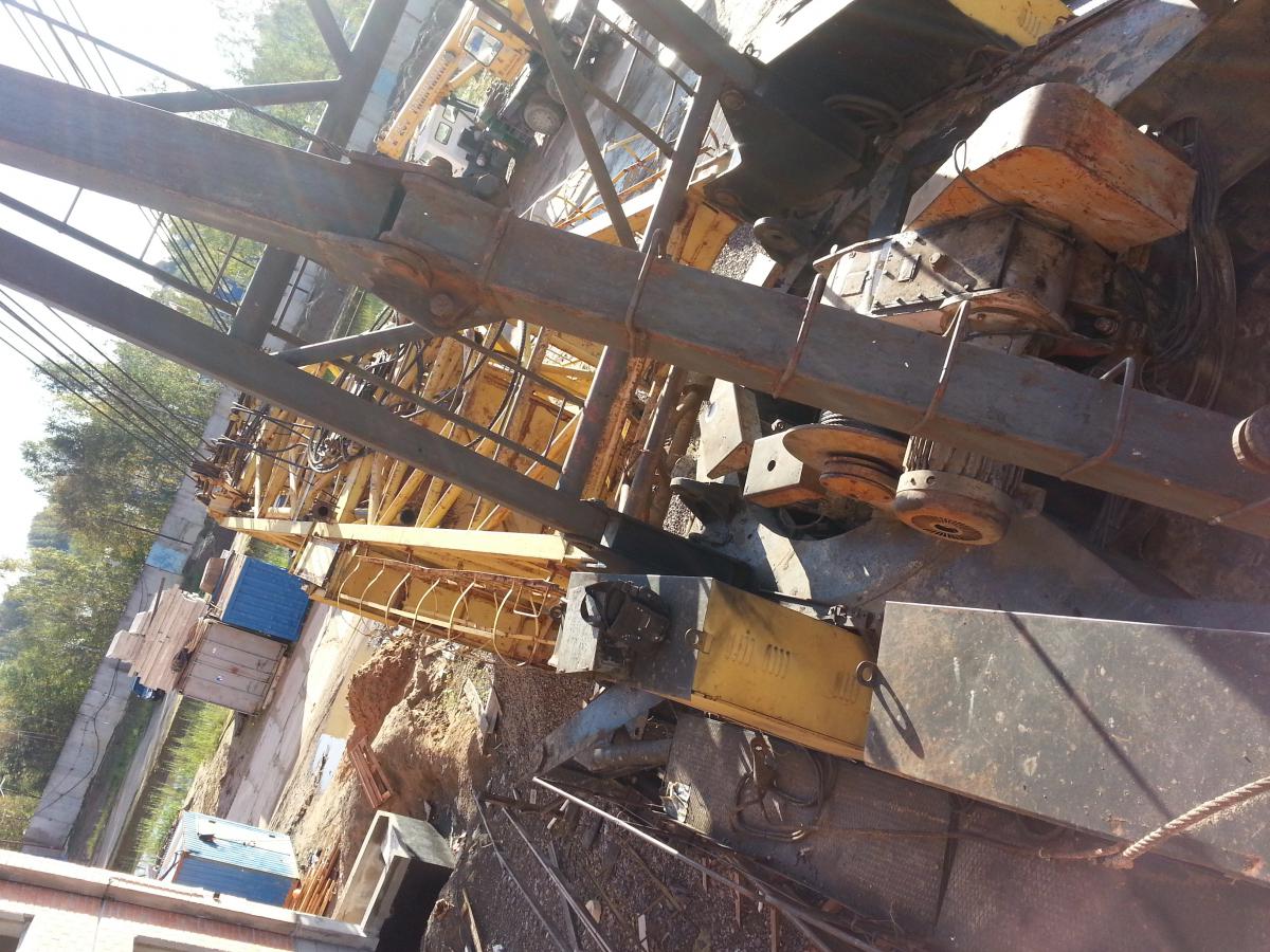

Crane Operator Опубликовано 24 сентября, 2014 Жалоба #525 Опубликовано 24 сентября, 2014 В ожидание балды, это у нас так тягач для кабешек называют!) 5
Anatoliy Опубликовано 24 сентября, 2014 Жалоба #526 Опубликовано 24 сентября, 2014 Спасибо . жаль ,у нас так не перевозят
Crane Operator Опубликовано 25 сентября, 2014 Жалоба #527 Опубликовано 25 сентября, 2014 Спасибо . жаль ,у нас так не перевозятУ нас тоже только когда дороги позволяют,в области в основном.

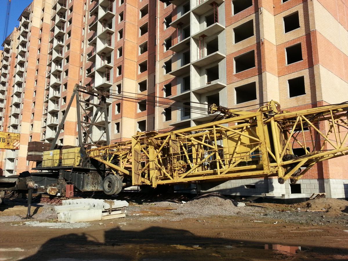

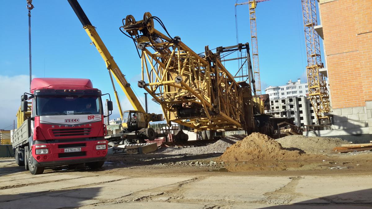

Crane Operator Опубликовано 25 сентября, 2014 Жалоба #528 Опубликовано 25 сентября, 2014 Видео состряпал,на тему отстыковки пакета КБ-503, как уж вышло всё таки снимать с рук на GoPro не очень удобно,она без дисплея,не понимаешь что снимаешь оно ещё обрабатывается как пишет ютуб,так что качество может быть не очень. 7
Anatoliy Опубликовано 25 сентября, 2014 Жалоба #529 Опубликовано 25 сентября, 2014 отличное видео!Филипп! а какая маркировка колес, которые таскают корень ? и модно сделать фотографию самой этой оси с колесами -заранее спасибо
Albert Опубликовано 26 сентября, 2014 Жалоба #530 Опубликовано 26 сентября, 2014 Спасибо большое! Пара вопросов: почему на тягач опускают механизмами самого КБ, у нас его полностью валяют а затем автокраном кладут на тягач, а так же зачем его поднимают два автокрана, у нас с этим справляется один КАТО ?
Mr.Kran Опубликовано 26 сентября, 2014 Жалоба #531 Опубликовано 26 сентября, 2014 (изменено) Скорее всего И-111, 300-508R Бел-67А, 14,00-20 (370-508R) Изменено 27 сентября, 2014 пользователем MrKran 1
Crane Operator Опубликовано 26 сентября, 2014 Жалоба #532 Опубликовано 26 сентября, 2014 отличное видео!Филипп! а какая маркировка колес, которые таскают корень ? и модно сделать фотографию самой этой оси с колесами -заранее спасибо Когда будет очередной из 503х обязательно сфоткаю.Спасибо большое! Пара вопросов: почему на тягач опускают механизмами самого КБ, у нас его полностью валяют а затем автокраном кладут на тягач, а так же зачем его поднимают два автокрана, у нас с этим справляется один КАТО ?Като сколько тянет? полтос небось? У нас были 25,и 32 тонны, 32 тонник не вытянул на таком вылете,чтобы не париться воткнул 25ку пусть тащут вдвоем!)На тягач одел,тягач его сразу утащил,а так я его положу между путей,и зачем он мне там мешаться будет? 1
Домиан Опубликовано 26 сентября, 2014 Жалоба #533 Опубликовано 26 сентября, 2014 Я, за всю долгую жизнь, только два 503-х видел, и тем более демонтажа не наблюдал. Непонятна в фильме завершающая операция, когда тягач всё дёргался и рвался, а его "прицеп" всё ещё был с канатами. Он выдёргивал канаты?
Anatoliy Опубликовано 26 сентября, 2014 Жалоба #534 Опубликовано 26 сентября, 2014 Филипп. а их вместе с трапами перевозят? на многих фотографиях в теме -они сняты?
Crane Operator Опубликовано 27 сентября, 2014 Жалоба #535 Опубликовано 27 сентября, 2014 Я, за всю долгую жизнь, только два 503-х видел, и тем более демонтажа не наблюдал. Непонятна в фильме завершающая операция, когда тягач всё дёргался и рвался, а его "прицеп" всё ещё был с канатами. Он выдёргивал канаты? Именно их))) Растягивал полиспасты выдвижения,кран 88 года,весь разбитый,ход не тянул,растягивали тралом. Филипп. а их вместе с трапами перевозят? на многих фотографиях в теме -они сняты?Что за трапы? боковые площадки? при мобильной перевозке их не обязательно снимать,это если бы полностью дербанить чтобы перевозить на трале, то надо снимать,но там и кабинную верхнюю секцию пришлось бы вытаскивать,и распорку снимать.Тоже видел на фотках из Москвы,не понимаю зачем они это делаю! тем более что ося у них торчат,больше чем торчали бы эти площадки! 2

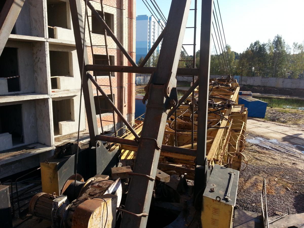

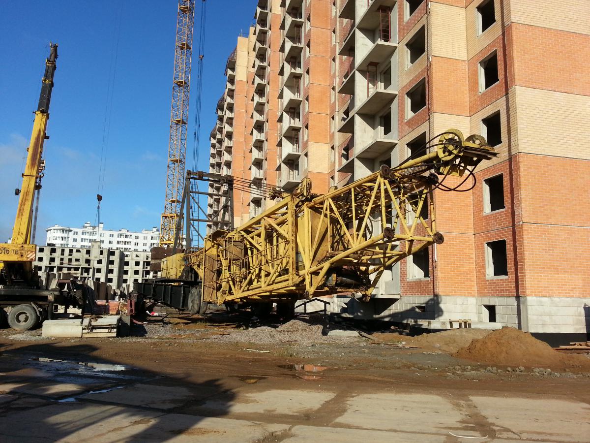

Anatoliy Опубликовано 27 сентября, 2014 Жалоба #536 Опубликовано 27 сентября, 2014 не как не могу понять - как и за счет чего секция держится в портале при перевозке -на фотографиях вроде отличия нахождения секции -что горизонтально что вертикально нет - замков дополнительных не видел
Crane Operator Опубликовано 27 сентября, 2014 Жалоба #537 Опубликовано 27 сентября, 2014 не как не могу понять - как и за счет чего секция держится в портале при перевозке -на фотографиях вроде отличия нахождения секции -что горизонтально что вертикально нет - замков дополнительных не виделКак нить сфоткаю штатные крепежи,они находяться на верхнем поясе портала,за монтажными замками, но у нас уже давно сделана самопальная скоба с гайками так же стягивает верхний пояс портала и верхнюю секцию в районе крепления стрелы!) 1
Anatoliy Опубликовано 28 сентября, 2014 Жалоба #538 Опубликовано 28 сентября, 2014 Спасибо -очень бы хотелось подробное фото . А случайно размера сечения труб и квадратов на портале и секции нет ?
Michael-krane Опубликовано 29 сентября, 2014 Жалоба #539 Опубликовано 29 сентября, 2014 Спасибо -очень бы хотелось подробное фото . А случайно размера сечения труб и квадратов на портале и секции нет ?По сечениям Анатолий. Портал (Основание башни) Угольник на поясах 160*160 мм. раскосы труба 108 мм, 140 мм диаметром. Башня труба на поясах 168 мм, раскосы 108 мм, 140 мм диаметром. Стрела угольник 125*80 мм, труба 108 мм, 140 мм, 108 мм диаметром 2
daniil Опубликовано 30 сентября, 2014 Жалоба #540 Опубликовано 30 сентября, 2014 По сечениям Анатолий. Портал (Основание башни) Угольник на поясах 160*160 мм. раскосы труба 108 мм, 140 мм диаметром. Башня труба на поясах 168 мм, раскосы 108 мм, 140 мм диаметром. Стрела угольник 125*80 мм, труба 108 мм, 140 мм, 108 мм диаметромСпасибо!)
