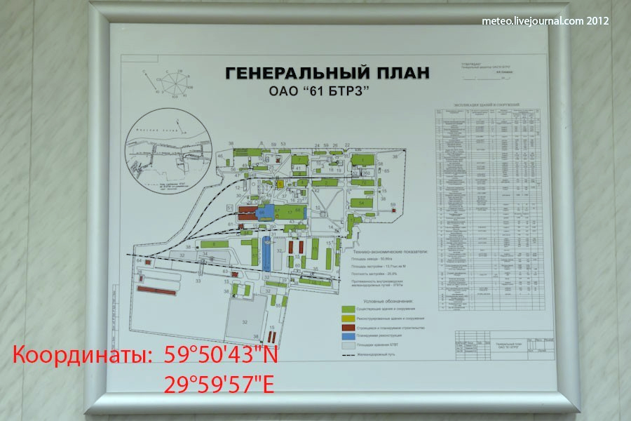

Вообще вот координаты этой точки на карте, думаю разберетесь как доехать.

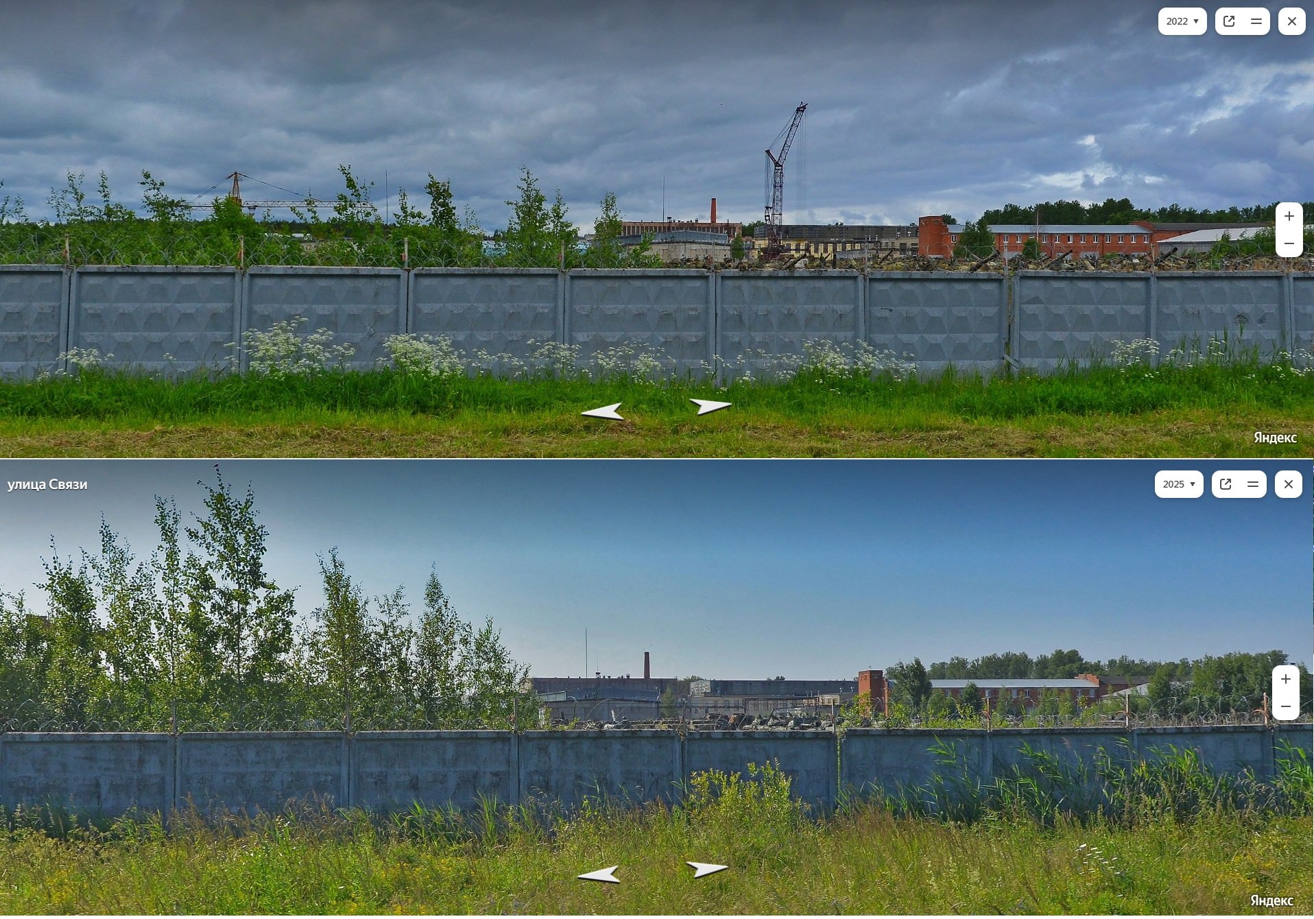

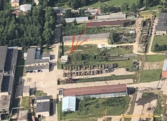

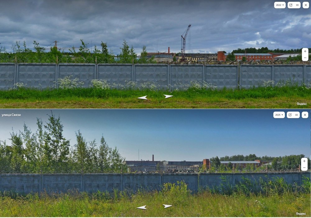

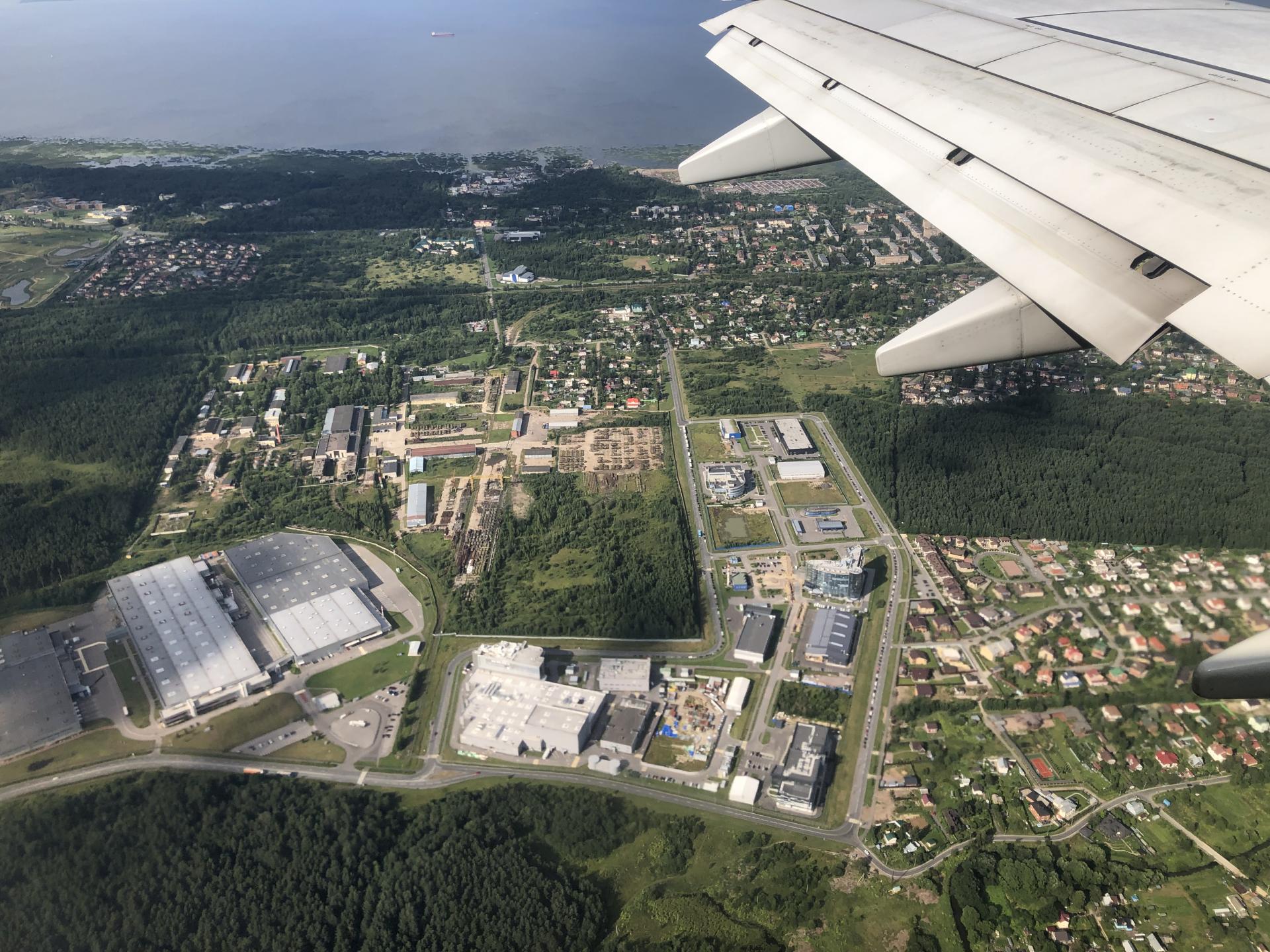

Сфоткал я этот кран через 13лет, слегка необычным способом:
Когда возвращался в августе из отпуска то самолет при заходе на посадку пролетал над заводом и я сделал фотки из элюминатора :smile:
К сожалению его почти невидно, если только присмотреться :smile:
А также фотка с панорамы, там кстати в окрестностях судя по панорамам все изменилось со времен моей поездки…

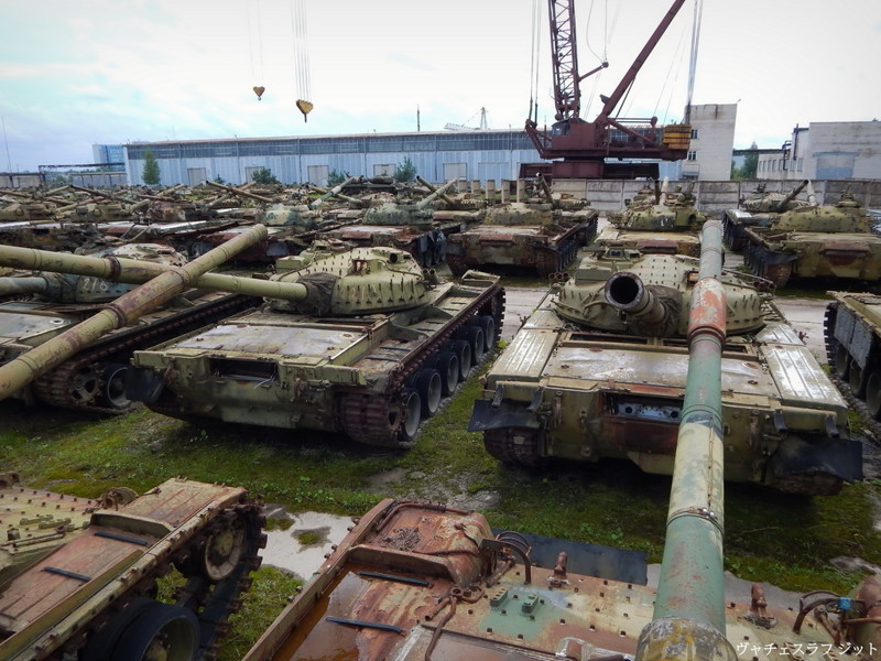

А если погуглить то можно фотки крана и поближе найти :smile: (последняя фотка)
Также и фотки самого завода, туда экскурсии периодический водили и люди выкладывали фотоотчеты

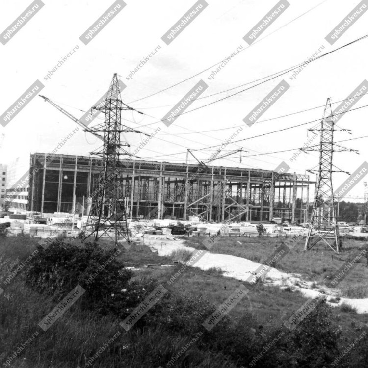

Интересное дополнение по крану на территории 61-го танкоремонтного завода в Стрельне (см фото выше)

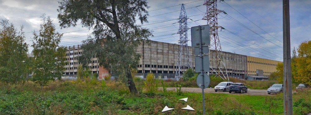

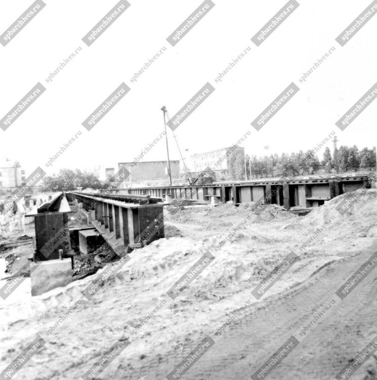

Искал фотографии по "47 тресту" где я раньше работал, и нашел в фотоархиве фотографии строительства цеха кабин Кировского завода
В конце 80х начале 90-х СУ-11 Треста-47 "Кировстрой" строило цех кабин для тракторов К-701М  на проспекте Стачек за ЗАГСом "Подковой" в итоге СССР кончился, цех так и не достроили точнее построили "коробку", затем завод этот недострой продал и сейчас в одной части склады, а в другой заброшка поищите в сети куча фоток, поищите.
Еще рабочие рассказывали что под АБК находится убежище, которое из за того что дренаж не успели сделать затоплено грунтовыми водами а там уже была смонтирована дизель-электростанция :)  и у меня в вагончике висел ключ дверей помещения с ней :).

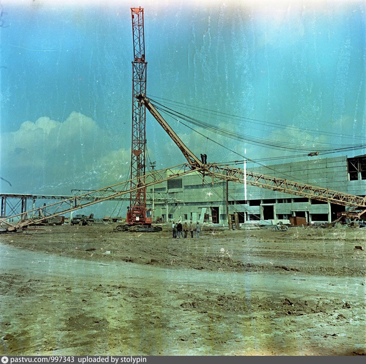

Но вернемся к крану, в разговорах в тресте упоминали что у треста был некий огромный кран, которым монтировали укрупненные пролеты, и который затем смонтировали на какомто заводе и оставили там. А от крана на базе остались балки с рельсами.
Вопрос на этих фотках СКР-1500? Если так то получается его передали танкоремонтному заводу (там в 90е трест строил цех по утилизации танков вывозимых из восточной европы.)

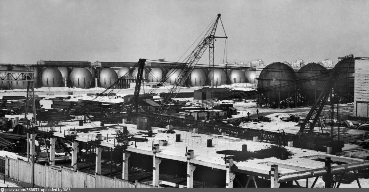

А это как раз та технология укрупненного монтажа пролетов:
На земле монтировали пролет, фермы, покрытие, внутрь монтировали воздуховоды и другие коммунктации. Затем СКРом поднимали наверх и ставили на тележки, которые перемещались по подкрановым балкам и затем пролет катился по ним к месту установки, а там уже домкратами приподнимали, выкатывали тележки и опускали его на колонны. На фото как раз виден один поднятый пролет на тележках. А справа пути СКРа который смонтировали по центру цеха поперек и он подавал пролеты на одну и другую часть. А вдали виден каркая моста над ж/д путями по которому кабины должны были ехать на основную территорию в сборочный цех.
А на этой фото как раз то самое убежище огражденное шпунтом. Затем сверху над ним построили АБК

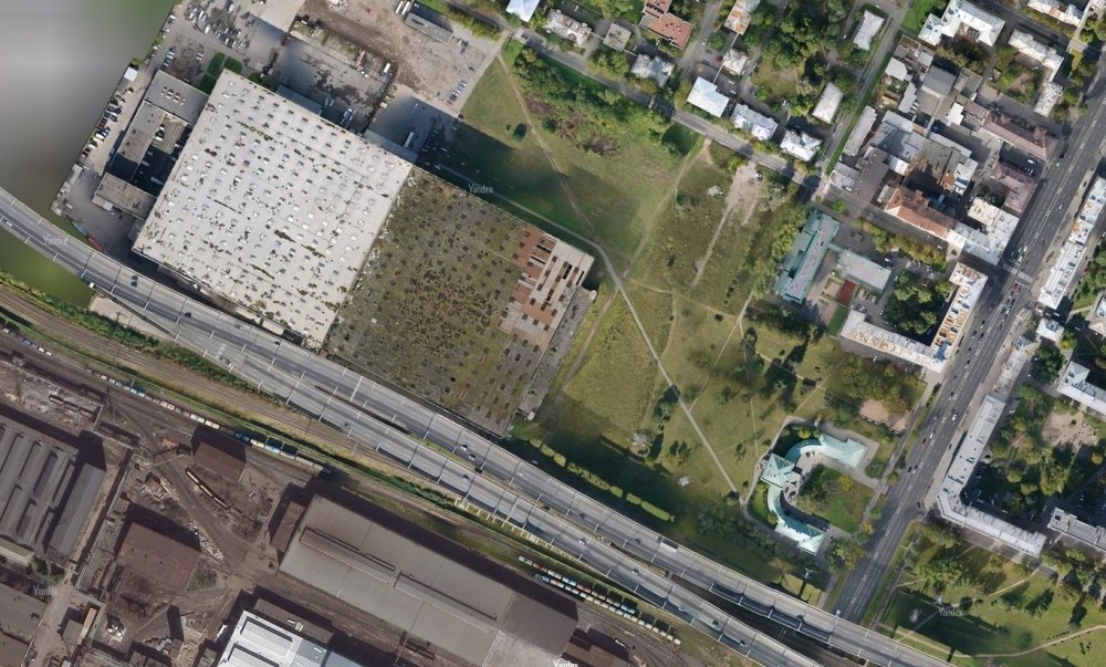

На а так это цех выглядит сейчас/
Там где серая крыша там склады, там где зелно-ржавая там заброшка (кустарник вырос на крыше). Видны ж/д пути с вагонами, внизу основная территория Кировского завода.
там где 6 этажей это АБК, а там где окошки внизу, а выше стена то собственно сам цех. Желтая часть там склады, а серая там заброшка.
Вообще интересное было решение Кировский завод находится на другой стороне насыпи с ж/д путями, и цех построили за ними уже на территории города на месте яблоневых садов (заводу передали эту территорию т.к. на самом заводе уже негде было строить).
И готовые кабины должны были ехать на основную территорию по мосту над ж/д путями (он виден на фото строительства)

22 часа назад, Alex178rus сказал:
Остальные фотки строительства выложил здесь

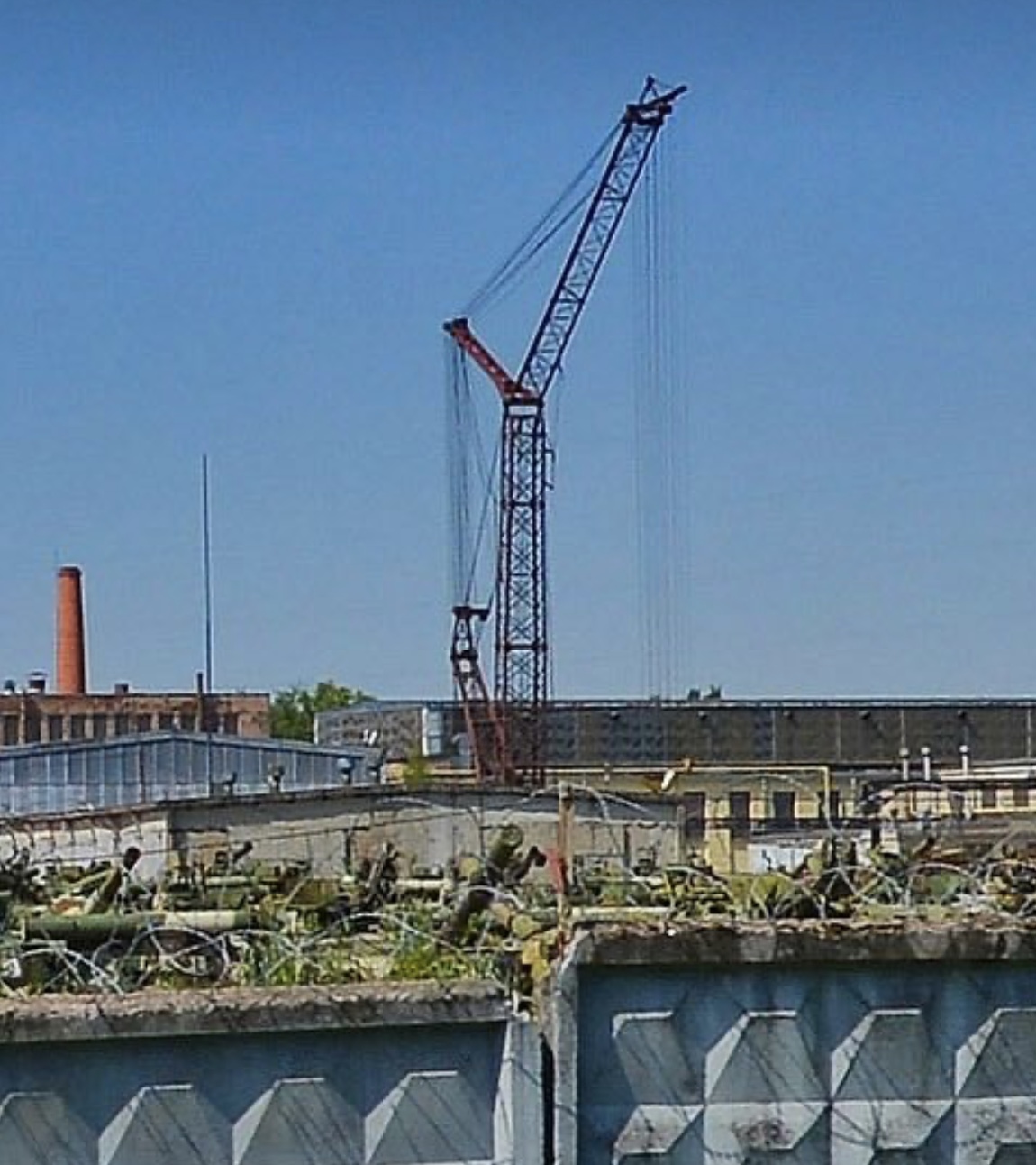

На фото кран СКУ-1500Р. Кран этой модели является продуктом модернизации конструкции СКР-1500 и выпускался в 80-х годах. Основное отличие - Т-образная ходовая рама вместо Y-образной.
Поскольку конструкцию ходовой рамы на фото крана с Кировского завода не видно то для опознания смотрим на гусёк вспомогательного подъёма. У СКР-1500 гусь был 8000 мм и расчитан на грузоподъемность 5 т, у СКУ имеет вылет до гака 4500 мм и собственную длину чуть более 5000 мм, грузоподъемность 10 т . Т.е. у старого крана СКР он по длине примерно соответствует концевой секции стрелы, а здесь короткий (короче). Можно сравнить с 5-метровой вставкой стрелы.
На фото с танкоремонтного такой же гусек что у крана с Кировского завода, и характерная ходовая, так что это тоже СКУ-1500Р, и очень может быть, тот же самый, учитывая малочисленность данной модификации крана.
Со слов, знакомого, в Ленобласти был ещё один подобный кран, задействовавшийся на строительстве объектов завода "Трансмаш" в Тихвине примерно в то же время. Согласно его воспоминаниям, кран применялся на строительстве цеха порошковой металлургии в 1987-1989 годах. Тот кран, однако, принадлежал Пикалёвскому монтажному управлению. И повезло ему гораздо меньше, чем крану с площадки головного Кировского завода, так как по завершению строительства каркаса здания остался на "Трансмаше", затем был разобран и порезан в 90-е на металлолом.
