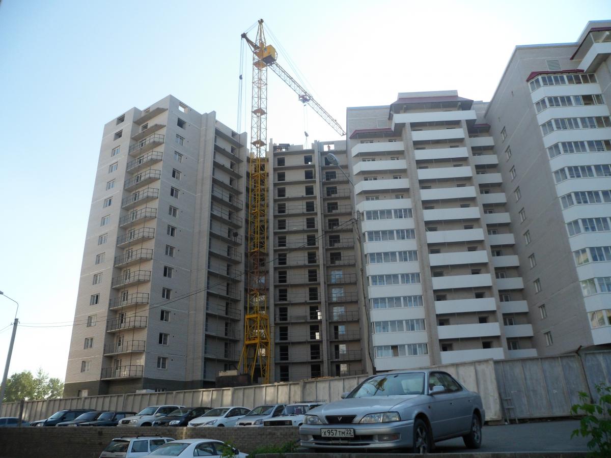

vladimir Опубликовано 7 июня, 2015 Жалоба #701 Опубликовано 7 июня, 2015 Не каждый день увидишь столько секций в башнеа разве так можно 8 секций в башне? я самое большое видел 7 секций
Sabaka Опубликовано 8 июня, 2015 Жалоба #702 Опубликовано 8 июня, 2015 а разве так можно 8 секций в башне? я самое большое видел 7 секцийТам и есть 7, кран слева 408.21
DIM-ON Опубликовано 17 июня, 2015 Жалоба #703 Опубликовано 17 июня, 2015 Там и в том, что справа тоже 8 секций. Можно, это реконструкция. Скорее всего это КБ-408.04, который дополнили двумя секциями башни, либо КБ-408.20 со вставкой в одну секцию, что не вяжется со временем выпуска крана судя по его внешнему виду, но как ни крути - реконструкция.Три нижние секции крана - усиленные. Вначале 90-х вообще такая рекомендация была красить усиленные секции в другой, отличный от остальной башни крана цвет.Здесь же более вероятно, что это секции от другого крана.Г/п при такой комплектации крана падает до 6т. Но судя по тому, что это монолитное строительство ему хватит.
Tompfmych Опубликовано 17 июня, 2015 Жалоба #704 Опубликовано 17 июня, 2015 А я там вижу 7 (короткую под кабиной не считаем)
DIM-ON Опубликовано 17 июня, 2015 Жалоба #705 Опубликовано 17 июня, 2015 Не, у 408 кроме 21 она тоже считается, а так в заводской комплектации на КБ-408.04 5 секций по 5,6м, а на КБ-408.20 - 6.Из них нижние две усиленные.
Tompfmych Опубликовано 17 июня, 2015 Жалоба #706 Опубликовано 17 июня, 2015 Не, у 408 кроме 21 она тоже считается, а так в заводской комплектации на КБ-408.04 5 секций по 5,6м, а на КБ-408.20 - 6.Из них нижние две усиленные.Вопрос, конечно, не принципиальный, но как можно считать короткую секцию, если нет штатной конфигурации с одно только короткой секцией без промежуточных.

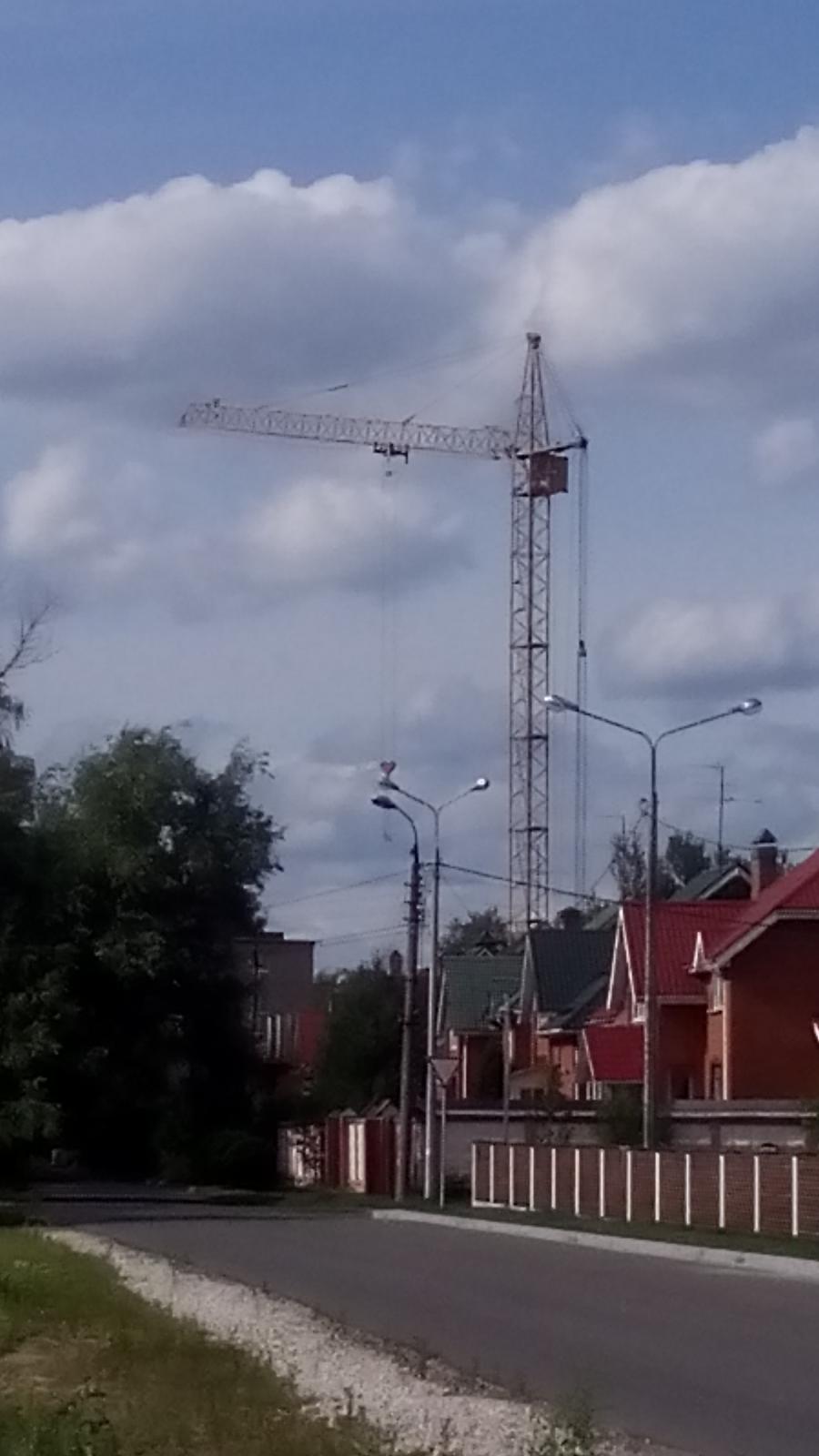

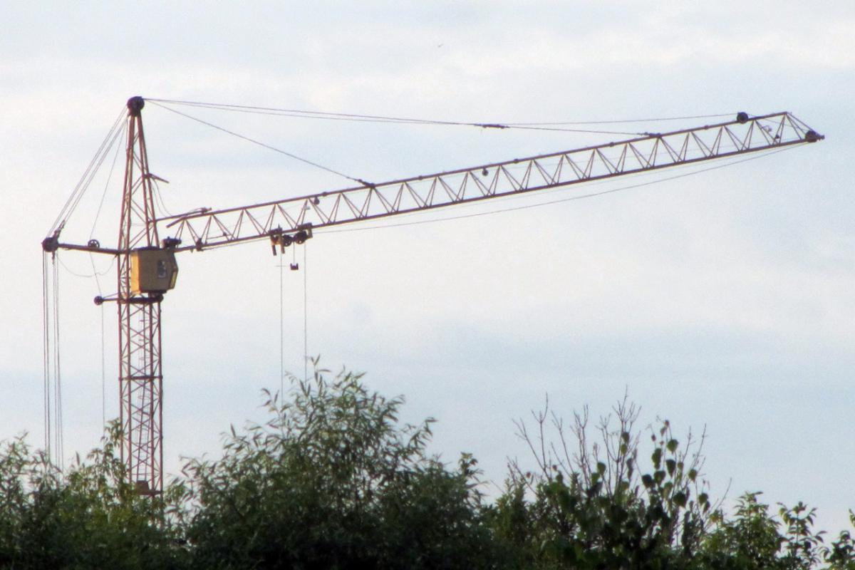

DIM-ON Опубликовано 8 июля, 2015 Жалоба #712 Опубликовано 8 июля, 2015 Кран КБ-408.18 зав.N1259 не перестаёт меня удивлять!Месяц назад он был демонтирован в Ногинске и перевезён в Электросталь, сейчас смонтирован с 4 вставными секциями (всего 6)Удивляет наклон стрелы + 5° к горизонту. Изначально ее смонтировали, как положено, в горизонт, и даже некоторое время он проработал так, а теперь задрали.Отсюда вопрос к крановым: Может кто подскажет для чего это!? Фото сделано с телефона, с большого расстояния, для наглядности наклона стрелы, другие фотки этого крана, в нормальном качестве, выложу потом 2
uyRA Опубликовано 8 июля, 2015 Жалоба #713 Опубликовано 8 июля, 2015 Кран КБ-408.18 зав.N1259 не перестаёт меня удивлять!Месяц назад он был демонтирован в Ногинске и перевезён в Электросталь, сейчас смонтирован с 4 вставными секциями (всего 6)Удивляет наклон стрелы + 5° к горизонту. Изначально ее смонтировали, как положено, в горизонт, и даже некоторое время он проработал так, а теперь задрали.Отсюда вопрос к крановым:Может кто подскажет для чего это!? Фото сделано с телефона, с большого расстояния, для наглядности наклона стрелы, другие фотки этого крана, в нормальном качестве, выложу потом...при плохих тормозах каретка может вперёд убежать...
CraneOperatorFm Опубликовано 9 июля, 2015 Жалоба #714 Опубликовано 9 июля, 2015 Кран КБ-408.18 зав.N1259 не перестаёт меня удивлять!Месяц назад он был демонтирован в Ногинске и перевезён в Электросталь, сейчас смонтирован с 4 вставными секциями (всего 6)Удивляет наклон стрелы + 5° к горизонту. Изначально ее смонтировали, как положено, в горизонт, и даже некоторое время он проработал так, а теперь задрали.Отсюда вопрос к крановым: Может кто подскажет для чего это!? Фото сделано с телефона, с большого расстояния, для наглядности наклона стрелы, другие фотки этого крана, в нормальном качестве, выложу потомПод нагрузкой стрела будет в горизонте,для этого задрали.Так положено. 3
AmuseSBor Опубликовано 9 июля, 2015 Жалоба #715 Опубликовано 9 июля, 2015 Под нагрузкой стрела будет в горизонте,для этого задрали.Так положено. А не сильно ли задрана? хотя для 35м наверное то что нужно Помню когда у нас строили гостиницу, работал 408-й, у него стрела была 30м и почти строго по горизонтали выставили, наблюдал когда им поднимали три паллета кирпича приблизительно на 25-27м вылета стрела у него прилично проседала в минус.Придя со школы можно было хоть весь день наблюдать с общественного балкона.
CraneOperatorFm Опубликовано 9 июля, 2015 Жалоба #716 Опубликовано 9 июля, 2015 А не сильно ли задрана? хотя для 35м наверное то что нужно Сойдёт!))) Это же всё на глаз делается,ни каких отверстий под палец расчала,или ванты нету,вира стрелой дал,визуально посмотрел,тормоз на лебёдке затянул.В разных управлениях свои требования,у нас требуют чуть задрать,а в других чтоб в горизонте была,чтобы крановой при подъёме груза,противовес видел))
DIM-ON Опубликовано 24 июля, 2015 Жалоба #717 Опубликовано 24 июля, 2015 Поговорил с крановым, который работает на 1259.Подтвердилось практически всё, сказанное выше. Стрела задрана на 5-6 градусов (по нормативу 1-1,5) из-за того, что кран впервые собран в такой комплектации. Обычно он монтировался в исполнении 408-18 или, по словам машиниста: На еще одну секцию выше! И это при 35-метровой стреле! Вот уж не знаю что это тогда за исполнение! Скорее всего реконструирован был кран под еще одну секцию башни, с сохранением параметров вылета. В связи с тем, что на стреловом барабане оказалось намотано очень много каната, монтажники побоялись, что под нагрузкой он плотней приляжет к барабану и таким образом вытянется.Под нагрузкой, кстати, этого не произошло! вот уже больше 5 недель он так работает и во время работы, стрела отклоняется на пол-градуса - градус и не более, после чего успешно возвращается на место. Смещение каната на барабане тоже не произошло в предполагаемых масштабах.Вторая причина по которой задрали стрелу - попытка увеличить грузоподъемность на последней трети стрелы, якобы так можно уменьшить нагрузку и снизить опрокидывающий момент. Попробуем в это поверить)))Фирма - владелец крана выкупила его у предыдущего владельца недавно и не имеет лицензии на монтаж. Монтаж доверили сторонней организации, которая ранее этим краном и владела. Монтаж провели крайне некачественно, более того, разворовали часть деталей и вывели из строя прибор безопасности.По большенству параметров у крана есть только две скорости, при чем грузовая тележка и запускается только со второй, первая отсутствует в обе стороны.А на предыдущей стройке это была вполне рабочая машина. И еще немного дополню.Ни одной несколько пригодной заводской таблички или шильдика на кране нет! А то что можно было рассмотреть на секциях стрелы значится за №1272В принципе, УМ, которому принадлежал кран был достаточно большой в своё время. Достаточно, что бы переделать что то на кране, собрать из двух один или просто воспользоваться для одного частями другого крана того же типа, что и первый.Но удивляет то, что скорее всего они были зачищены специально!Ибо шильдики верхних частей крана прочитать сложно но можно. А вот в районе рамы все зачищено и закрашено. 1
Tompfmych Опубликовано 24 июля, 2015 Жалоба #718 Опубликовано 24 июля, 2015 Поговорил с крановым, который работает на 1259....Вторая причина по которой задрали стрелу - попытка увеличить грузоподъемность на последней трети стрелы, якобы так можно уменьшить нагрузку и снизить опрокидывающий момент. Попробуем в это поверить)))Даже пробовать не буду - явный бред 1
