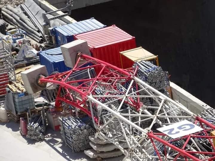

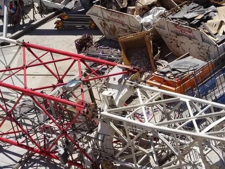

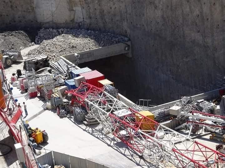

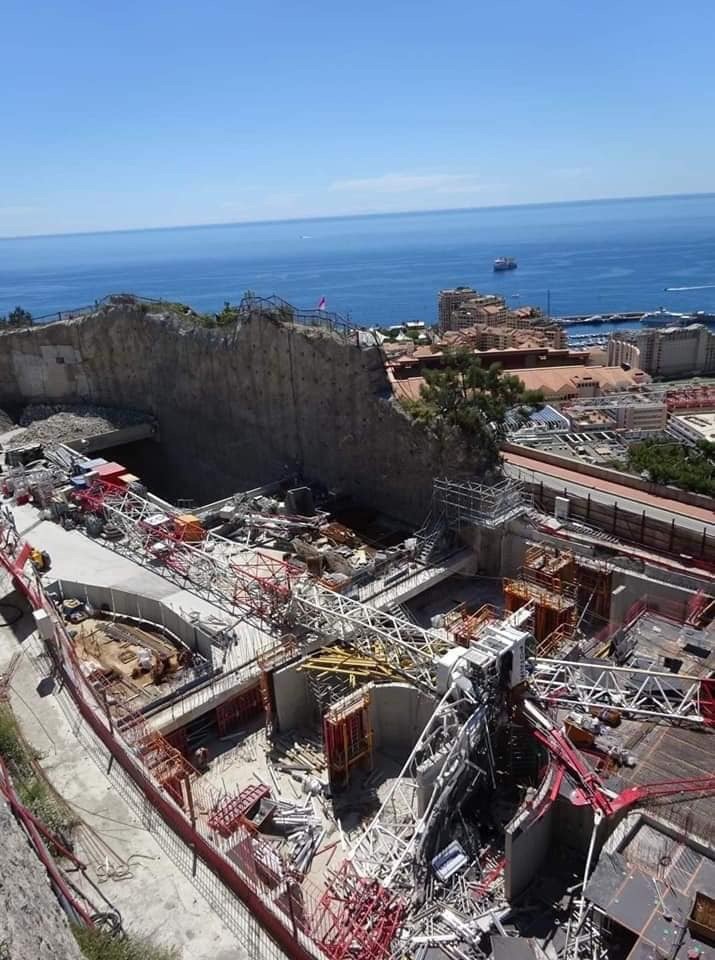

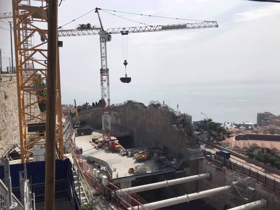

Crane Operator Опубликовано 9 июня, 2019 Жалоба #2684 Опубликовано 9 июня, 2019 Добавка к Пермскому падению... теже кубики,но уже заграницей. 4

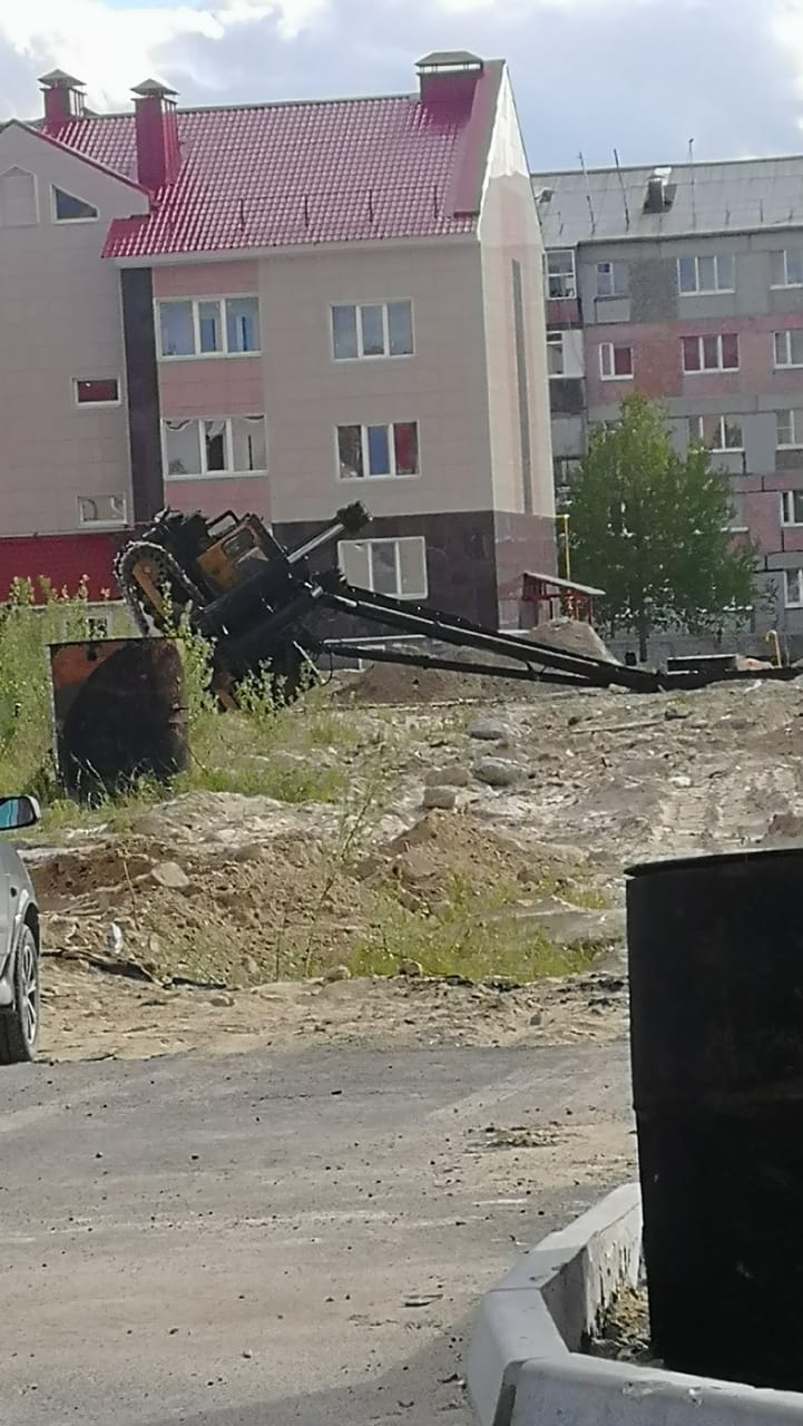

coles Опубликовано 20 июня, 2019 Автор Жалоба #2685 Опубликовано 20 июня, 2019 У нас сегодня сваебойка "споткнулась"..Когда узнал, поехал посмотреть, уже на "ногах" была, мужик шлифмашинкой резал что-то на месте, где стрела копра складывается..PS Фото с группы в VK: "Подслушано в Белоярском" 2

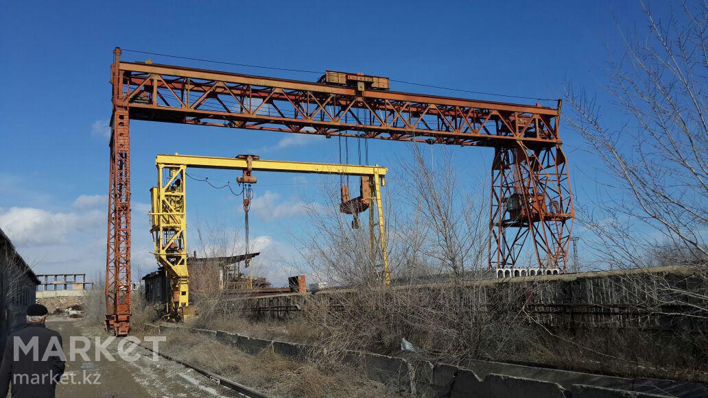

coles Опубликовано 25 июня, 2019 Автор Жалоба #2686 Опубликовано 25 июня, 2019 В Таганроге на ТАНТК им.Бериева рухнула стрела тяжёлого автокранаПри попытке демонтировать другой кранhttp://www.ruffnews.ru/taganrog/V-Taganroge-na-TANTK-imBerieva-ruhnula-strela-tyazhelogo-avtokrana_95353Интересно, что за кран демонтировали?
Alex178rus Опубликовано 25 июня, 2019 Жалоба #2687 Опубликовано 25 июня, 2019 Думаю козловой кран типа такого

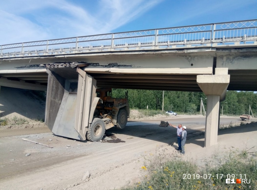

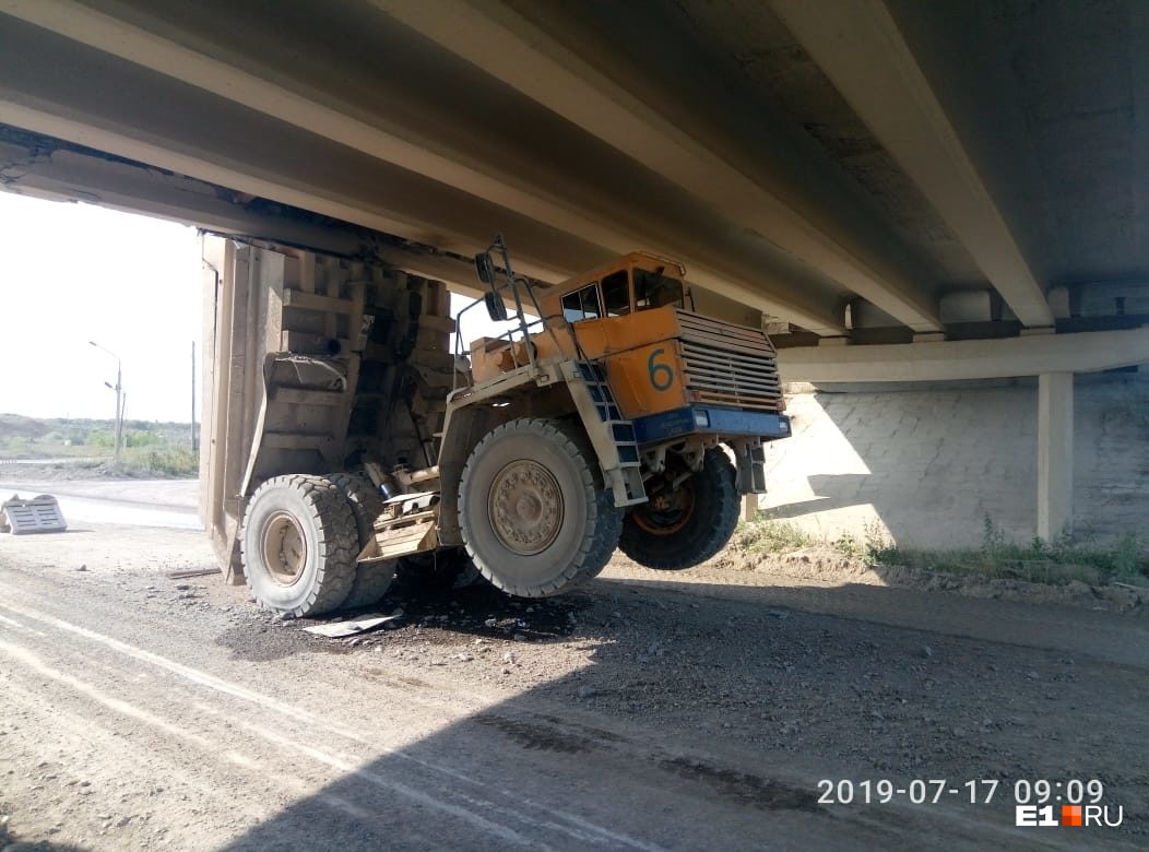

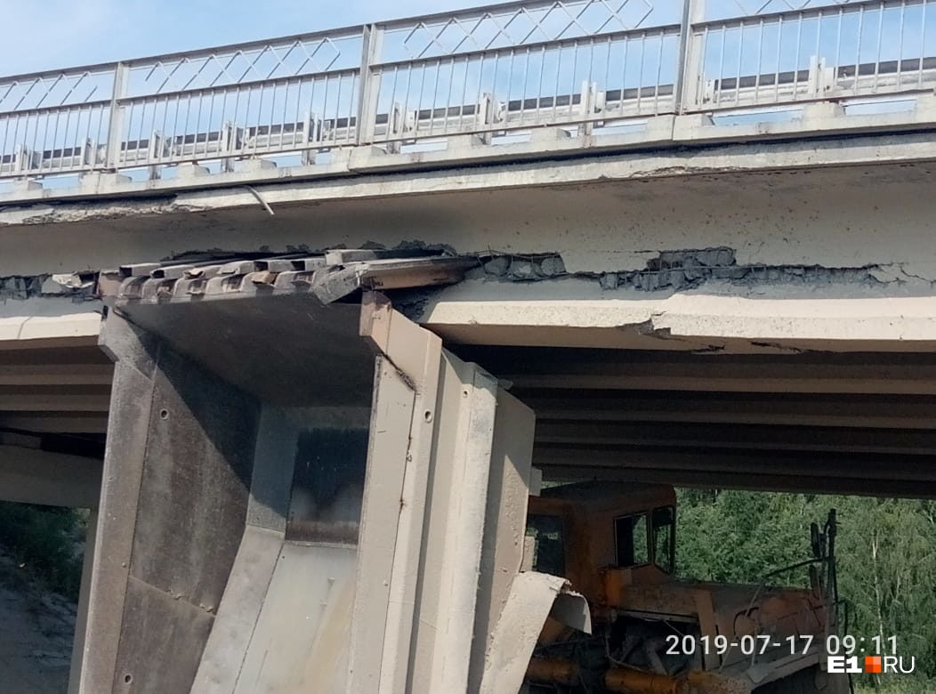

Alex178rus Опубликовано 17 июля, 2019 Жалоба #2689 Опубликовано 17 июля, 2019 Под Сухим Логом БелАЗ снес мост и теперь держит его на себе В ночь со вторника на среду на пятом километре дороги Богданович — Сухой Лог произошло необычное ДТП. Его виновником стал БелАЗ, у которого, по версии водителя, неожиданно поднялся кузов ровно в тот момент, когда он ехал под мостом. — В результате происшествия водитель не пострадал. Мостовая конструкция получила повреждения. Комиссия в составе ГИБДД, балансодержателя дороги Богданович — Сухой Лог, руководства Комбината строительных материалов обследует повреждение путепровода. Для обеспечения безопасности на данном участке организовано реверсивное движение, а также ограничение движения тяжеловесных транспортных средств с привлечение весового контроля, — рассказали в управлении ГИБДД по Свердловской области. Позднее будет принято решение о ремонте, а пока БелАЗ фактически подпирает мост. 1
Tompfmych Опубликовано 18 июля, 2019 Жалоба #2690 Опубликовано 18 июля, 2019 Под Сухим Логом БелАЗ снес мост и теперь держит его на себе В ночь со вторника на среду на пятом километре дороги Богданович — Сухой Лог произошло необычное ДТП. Его виновником стал БелАЗ, у которого, по версии водителя, неожиданно поднялся кузов ровно в тот момент, когда он ехал под мостом. — В результате происшествия водитель не пострадал. Мостовая конструкция получила повреждения. Комиссия в составе ГИБДД, балансодержателя дороги Богданович — Сухой Лог, руководства Комбината строительных материалов обследует повреждение путепровода. Для обеспечения безопасности на данном участке организовано реверсивное движение, а также ограничение движения тяжеловесных транспортных средств с привлечение весового контроля, — рассказали в управлении ГИБДД по Свердловской области. Позднее будет принято решение о ремонте, а пока БелАЗ фактически подпирает мост. У путепровода минус одна балка

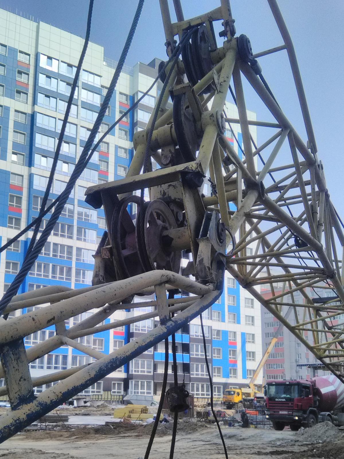

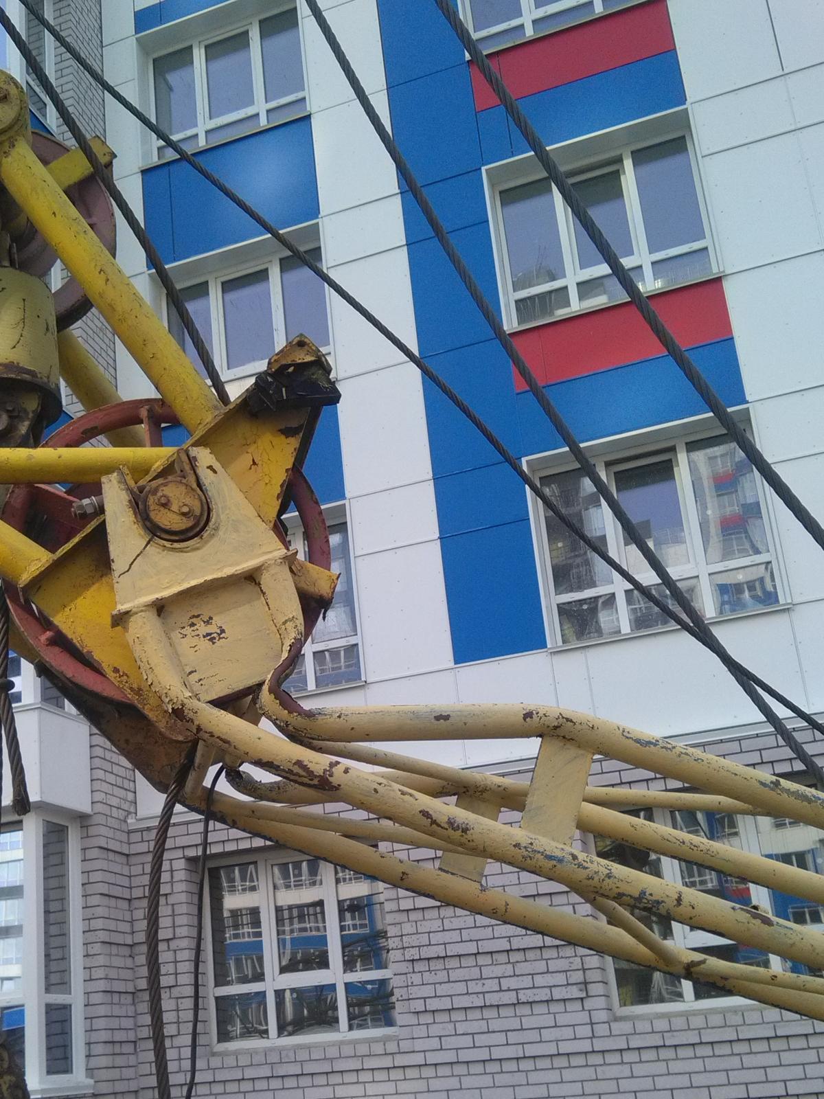

Antcranes Опубликовано 27 июля, 2019 Жалоба #2691 Опубликовано 27 июля, 2019 Вчера крановщик добаловался )))) 2
Anatoliy Опубликовано 27 июля, 2019 Жалоба #2692 Опубликовано 27 июля, 2019 а это как сделали? тоесть как сделали -понятно . но интересно что думали когда делали...
Antcranes Опубликовано 27 июля, 2019 Жалоба #2693 Опубликовано 27 июля, 2019 В такие моменты обычно думают НИЧЕГО!!! )))
Alex178rus Опубликовано 27 июля, 2019 Жалоба #2694 Опубликовано 27 июля, 2019 А что сделали? Опустили стрелу и замяли гусек? Нужно было назад отьехать когда гусек коснулся земли?
Antcranes Опубликовано 27 июля, 2019 Жалоба #2695 Опубликовано 27 июля, 2019 Да ну, прозаичнее. Отключил огп (с отключенным огп концевые не работают, только на стрелу остается), включил вира грузом (вспомогательным) и с кем то болтал... Вспомнил, что вира идет, когда гусек уже улетел назад и затрещало все... 2

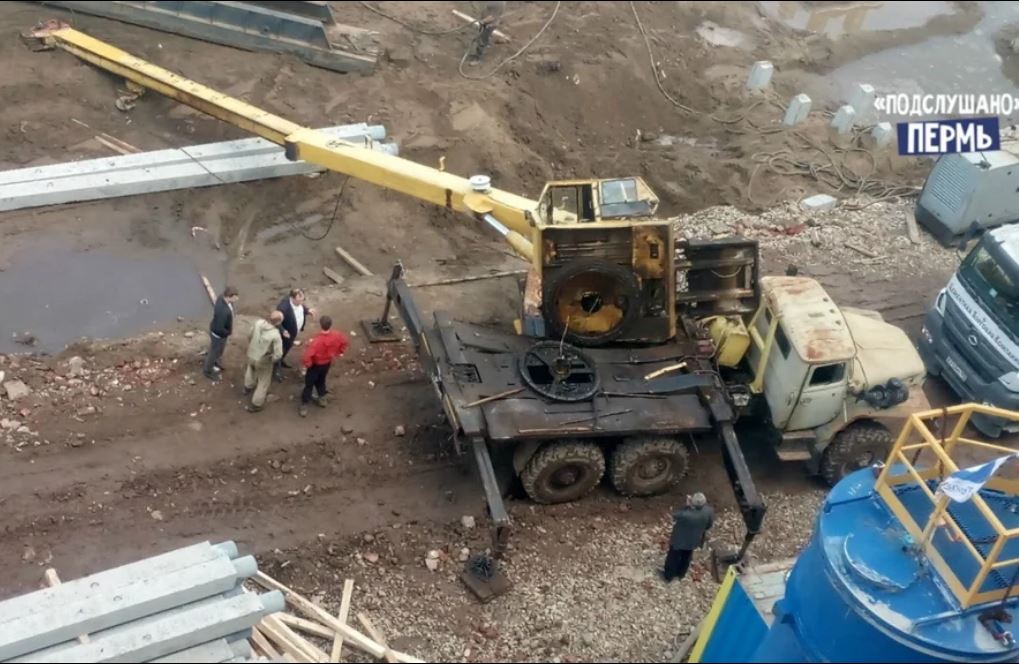

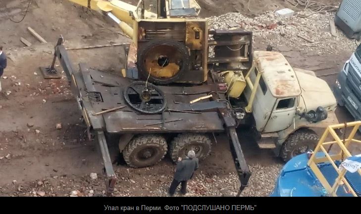

coles Опубликовано 23 августа, 2019 Автор Жалоба #2699 Опубликовано 23 августа, 2019 «Кранты»: в Перми на фото попал свалившийся автокран22 августа 2019Источник указан на фото.
