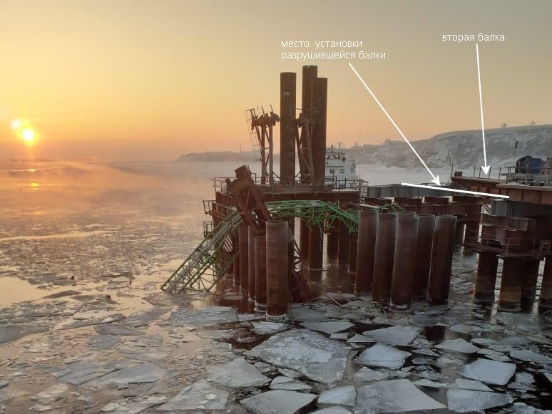

Он быстро нырнул потому что тяжеленный сваебойный гидромолот нёс и опора под ним (технологический мост) отвалилась. Чья-то ошибка - проектировщиков этого технологического моста или исполнителей его сооружения привела к его разрушению под тяжестью крана. Один мой знакомый, житель села говорил недавно, что эти трубы, вбитые в дно, они спокойно, как камыш болтаются под действием течения - очень зыбкие опоры.
Два или три крана на стройке смонтировали на баржах-катамаранах, на остальные видать не нашлось барж и краны совсем недавно стали ставить на эти зыбкие трубы-сваи соединённые технологическими мостками. Как-раз на первой в хронологическом порядке из этих конструкций и произошла эта катастрофа.
Причина не в трубах, а в разрушении одной из главных балок технологического моста. В момент максимальной нагрузки произошло разрушение балки под гусеничной тележкой крана. Вторая балка, в момент обрушения поворачивается вокруг своей оси, но после падения крана, происходит разгрузка и она возвращается на место.
Трубы после падения крана стоят на месте. Сравнивать их с камышом и писать про их зыбкость неправильно. Камыш-тонкий стебель, а труба имеет диаметр больше 1 метра.
Про шевеления это не мои наблюдения. Но если опора шевелится, то тут ничего хорошего нет. Так от чего балка-то разрушилась? Не только ведь стандартный груз - гидромолот её погнул? Таких мостков на этой стройке несколько штук уже и наверное не впервой на них краны ставили на других объектах? Не закреплена что ли балка была?
Как говорится «соответствующие органы разберутся» причин может быть масса, хотябы усталость металла балки, неправильная установка крана, что привело к тому сто нагрузки распредилились подругому, ошибка при проектировании и т п

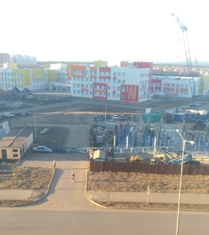

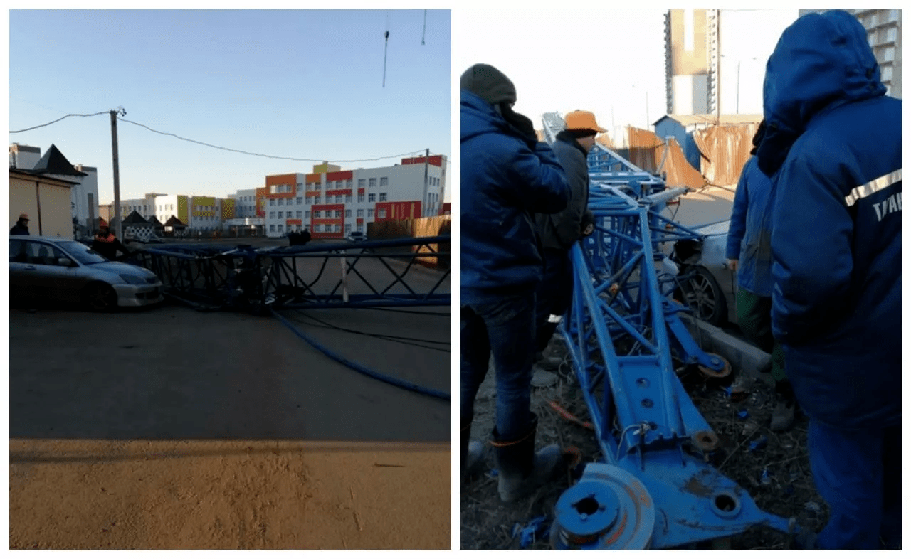

В Воронеже рухнул гусеничный RDK ( по фото не пойму, 36 или 40). По предварительной версии у нового крана "отвалилась база". Рекламация направлена на завод-изготовитель. Вот оно, качество отечественных RDK...
36, у ДСК вроде не видел 40-ую модель. Может болты не проверили перед эксплуатацией,при транспортировке их вроде разбирают полностью(в плане ,когда с завода везут заказчику). Может крановщик сделал чтото не то, под тип слишком резко повернул и экстренно тормазнул, вот крепления на скручивание и сорвало.
И кстати, эти RDK ничего отечественного не имеют.Я когда один такой видел в близи, с крановщиком разговаривал, он вроде обмолвился ,что там много импортного, в принципе это не новость.

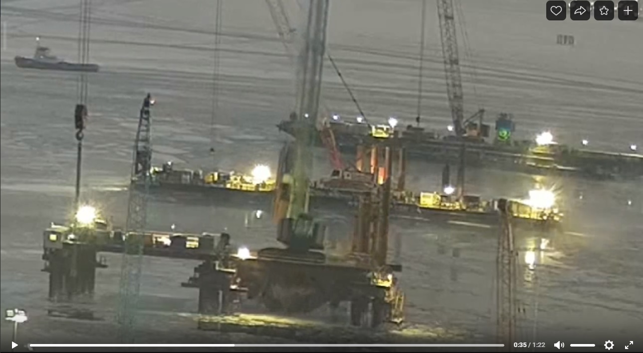

Посмотрел видосики на указанном выше канале.
Там в кадр попал этот кран вот на какой конструкции он стоял:
post-2551-0-32485100-1608120255_thumb.pngpost-2551-0-69498200-1608120259_thumb.pngpost-2551-0-24923800-1608120266_thumb.pngpost-2551-0-27447400-1608120271_thumb.png
Он, похоже?
Фото из VK
Видно, что сам шов уцелел, а разрушение произошло в околошовной зоне. Интересно, сохранились ли в компе параметры нагрузки на крюке и вылета.
