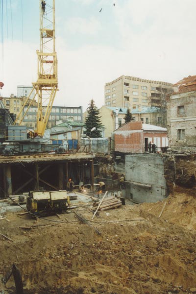

melwin89 Опубликовано 8 февраля, 2017 Жалоба #1552 Опубликовано 8 февраля, 2017 С интернета. На строительстве методом "top-down" 1

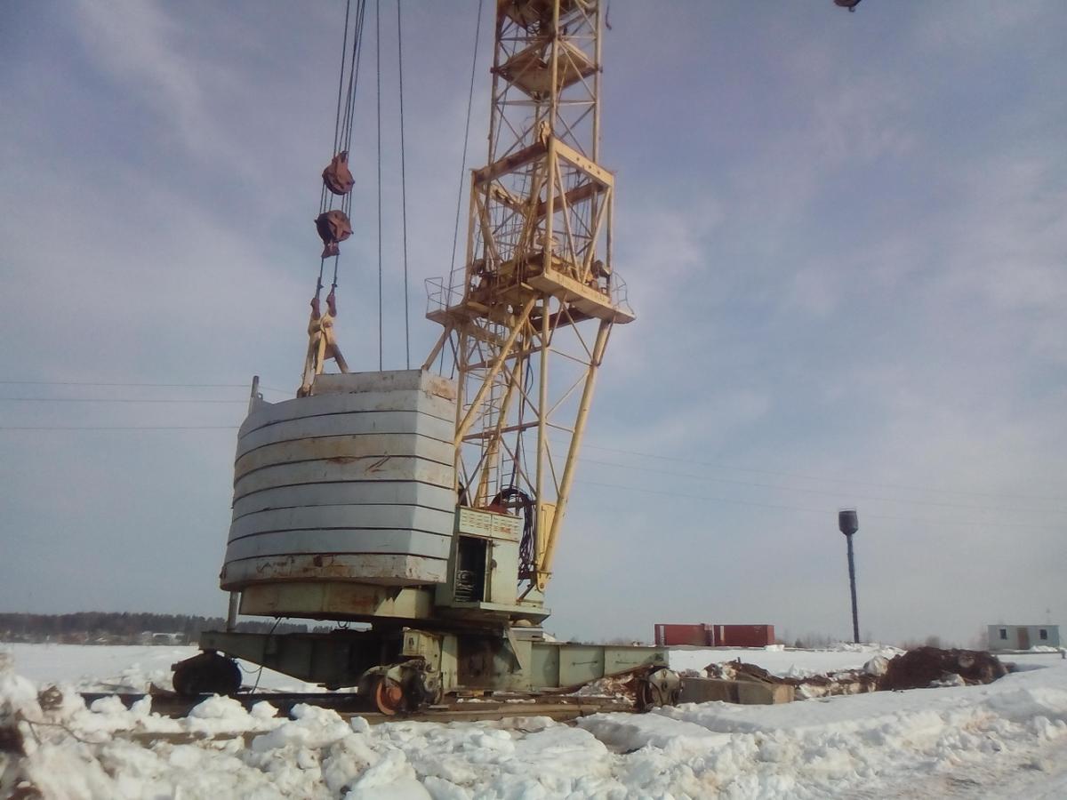

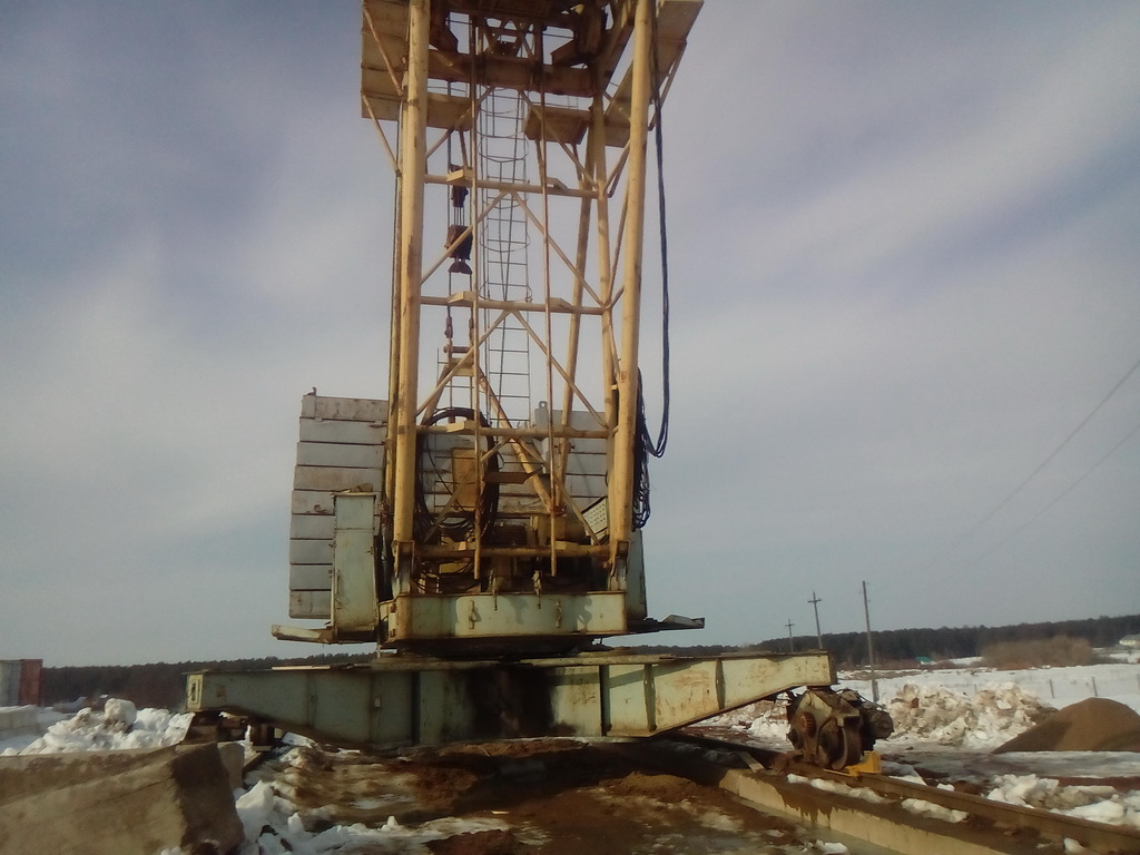

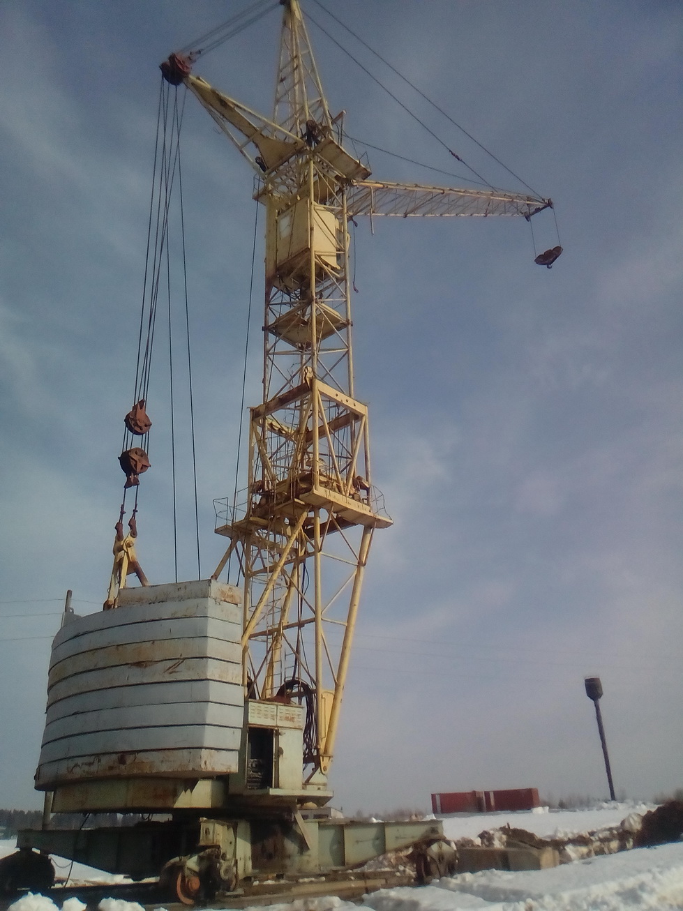

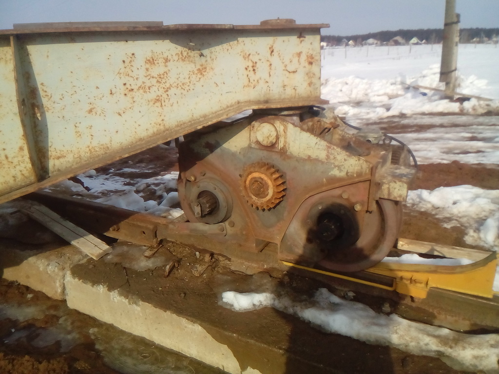

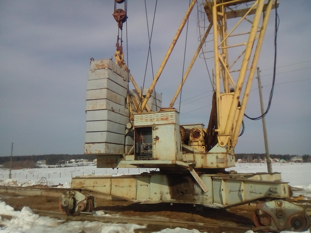

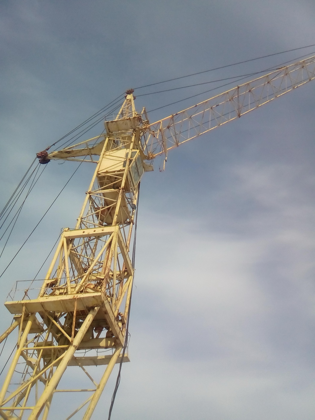

pavelk Опубликовано 18 марта, 2017 Жалоба #1553 Опубликовано 18 марта, 2017 Якобы идет строительство.Поставлен для вида, мы его будем разбирать в чермет в апреле.Год назад вышел на пенсию, трудился в своё время в три смены, износ 99%)))С ходовых, четырех редукторов, живой только один))) 6
Antcranes Опубликовано 18 марта, 2017 Жалоба #1554 Опубликовано 18 марта, 2017 А в чем заключается его 99-процентный износ?
pavelk Опубликовано 18 марта, 2017 Жалоба #1555 Опубликовано 18 марта, 2017 А в чем заключается его 99-процентный износ?Усталость металла, поворотный круг требует замены,ходовые тележки имеют зазор с больше чем в три раза с ходовой платформой, стелу загибали (сварена вставышами из толстых труб).Механик насчитал затраты более двух с половиной миллионов.)))
Antcranes Опубликовано 18 марта, 2017 Жалоба #1556 Опубликовано 18 марта, 2017 Усталость металла, поворотный круг требует замены,ходовые тележки имеют зазор с больше чем в три раза с ходовой платформой, стелу загибали (сварена вставышами из толстых труб).Механик насчитал затраты более двух с половиной миллионов.)))Мдаааа... ну, как говорится, с дуру можно и..... )))) а какого года кран? Судя по шкафам старенький...
pavelk Опубликовано 18 марта, 2017 Жалоба #1557 Опубликовано 18 марта, 2017 Мдаааа... ну, как говорится, с дуру можно и..... )))) а какого года кран? Судя по шкафам старенький...Восьмидесятых, если поставить четыре ходовых движка, он с рельс спрыгивал), на последнем году стал жрать ходовые звезды как картошку))

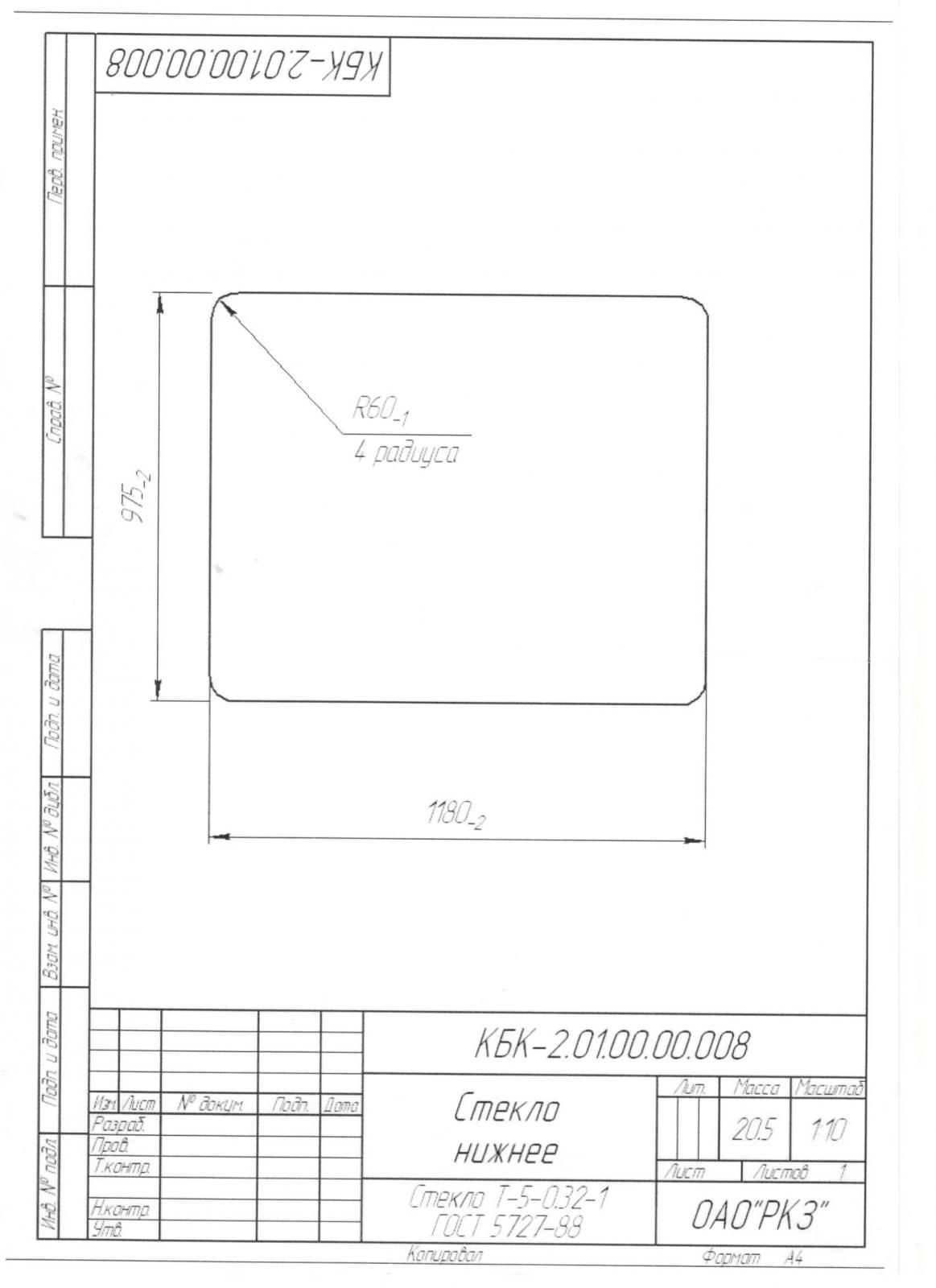

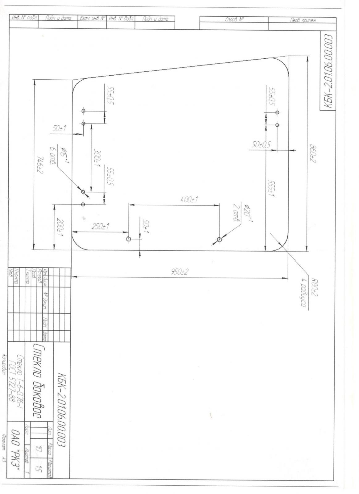

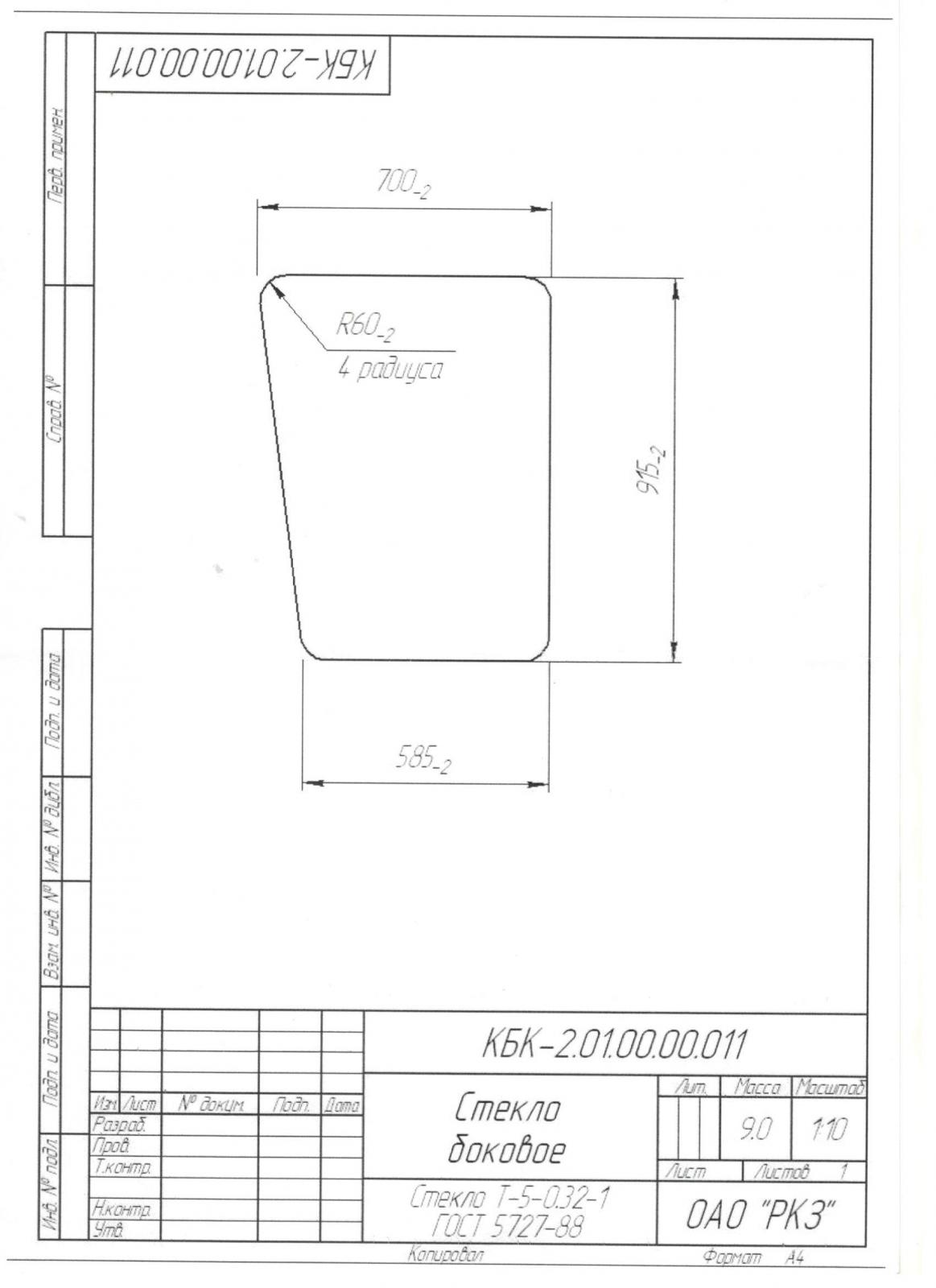

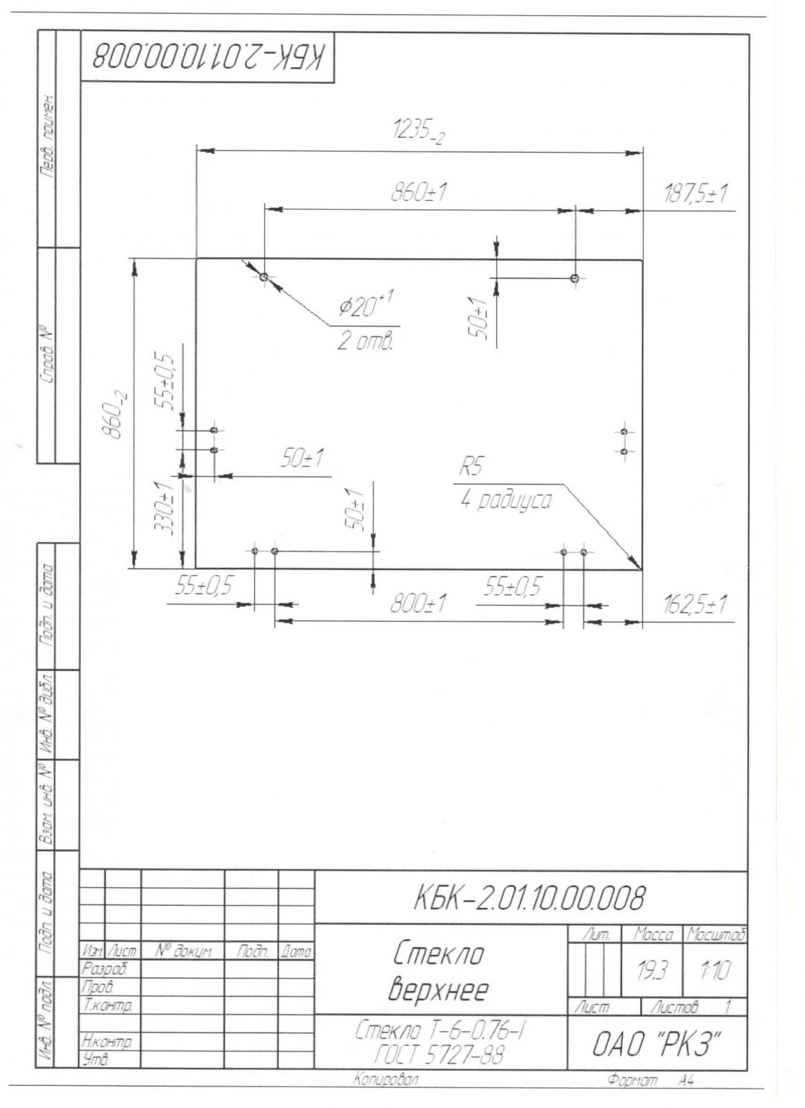

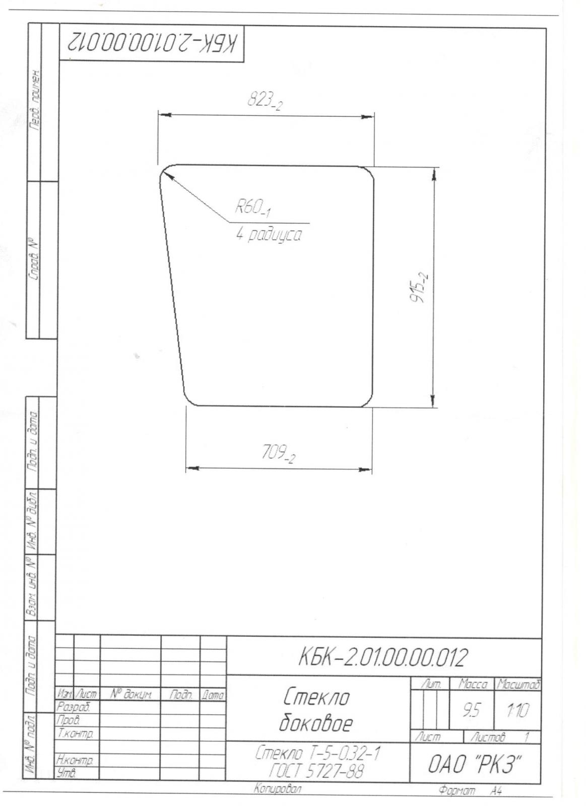

Alex83 Опубликовано 11 апреля, 2017 Жалоба #1560 Опубликовано 11 апреля, 2017 Добрый день!Интересуют чертежи стёкол кабины крана КБ-405-2А 2000-2004г.в.(кабина внутри башни) и 2005-2006г.в.(кабина сбоку башни, открывающиеся стекла закреплены в рамках).Выкладываю чертежи стёкол на более свежие кабины КБ-405 (КБМ), где открывающиеся стекла без рамок.
