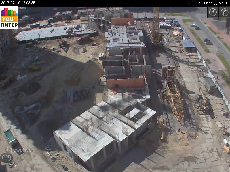

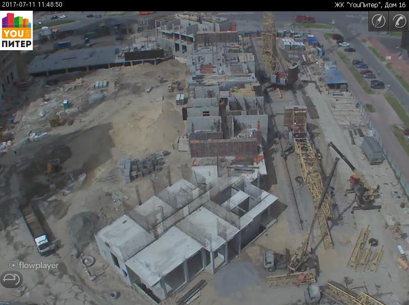

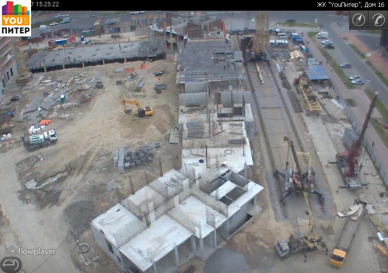

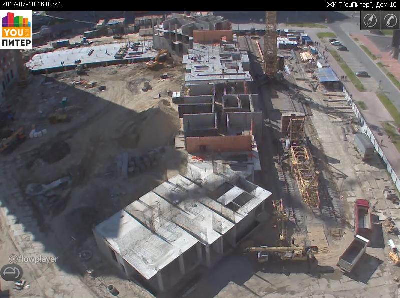

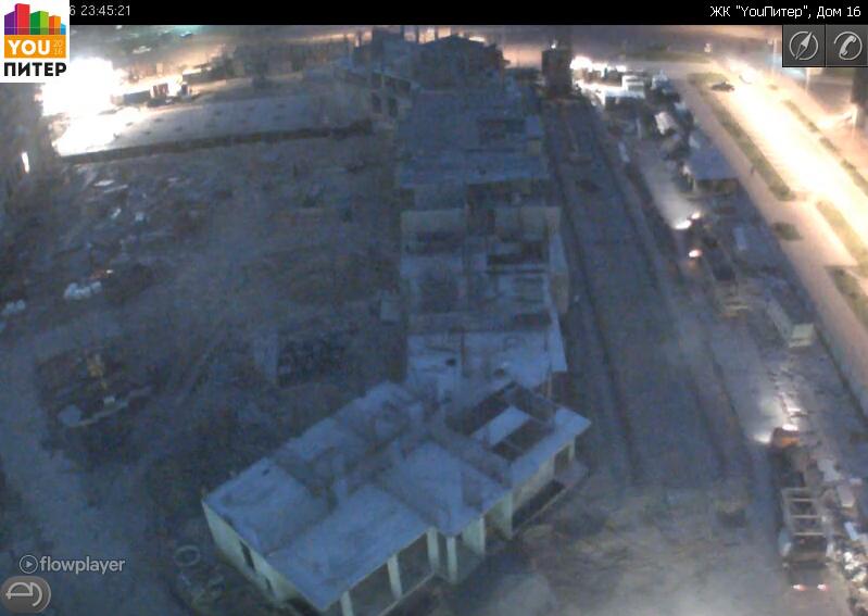

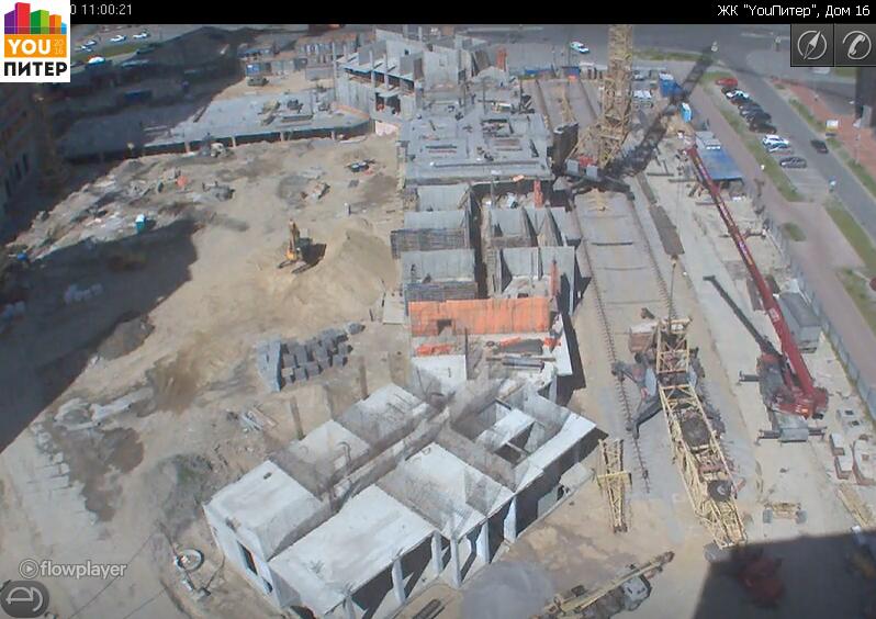

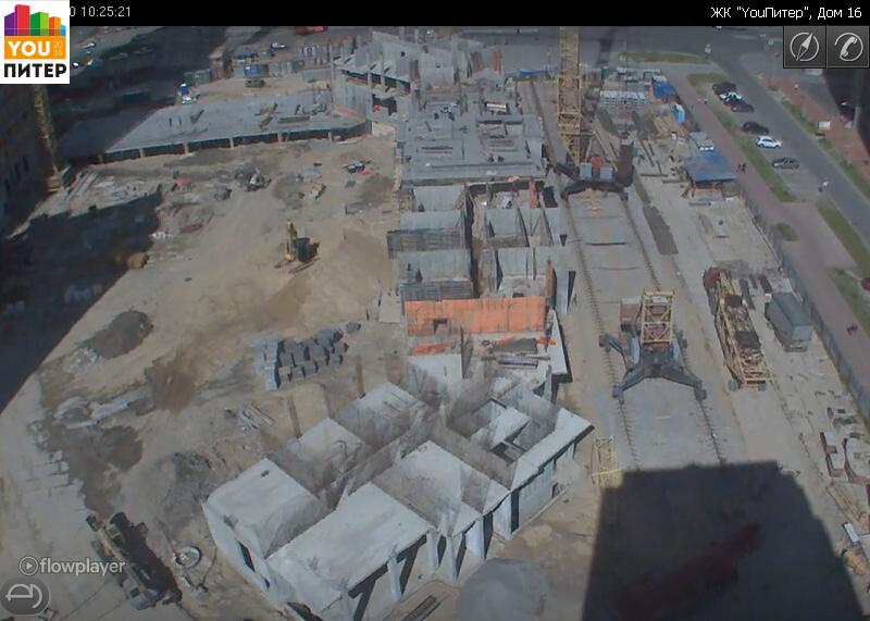

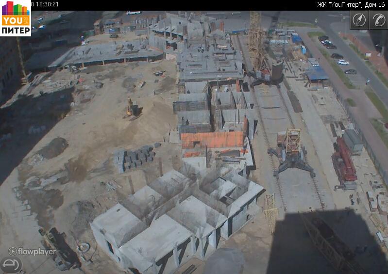

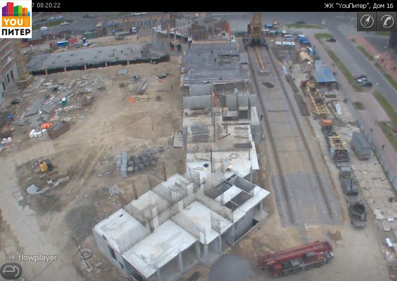

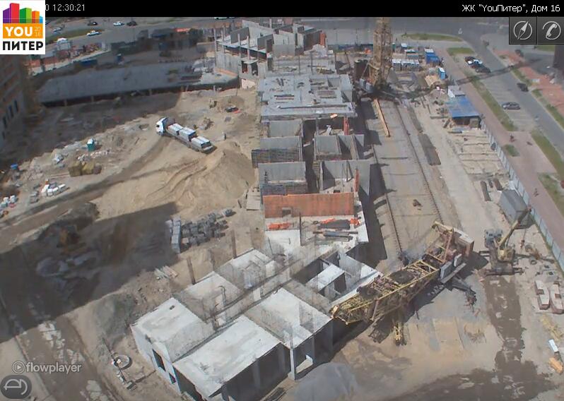

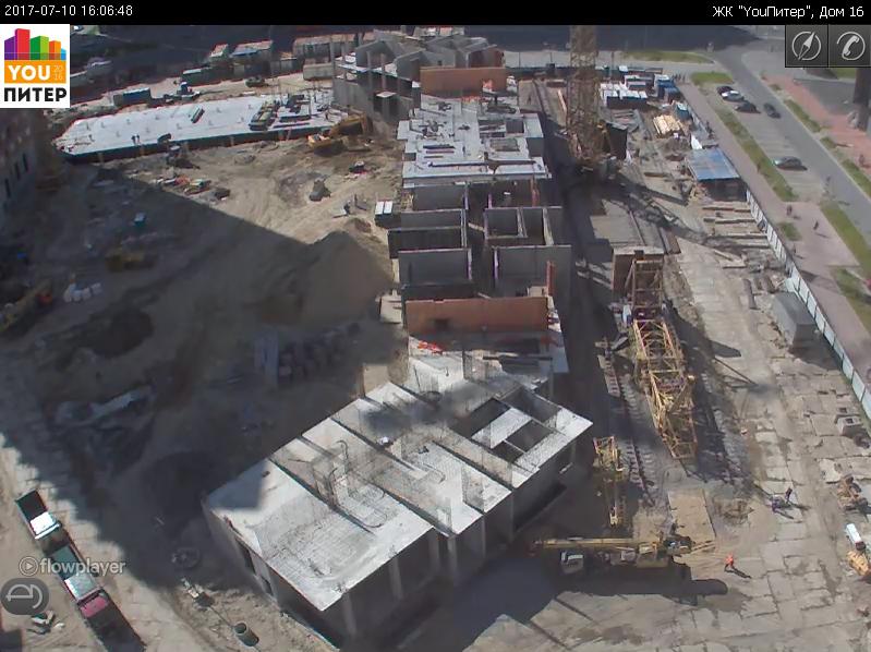

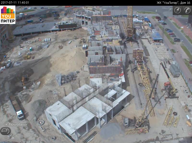

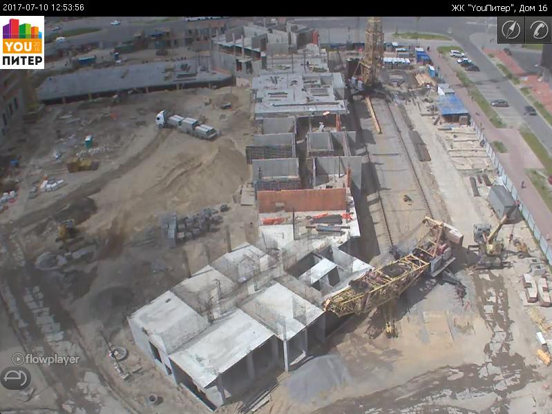

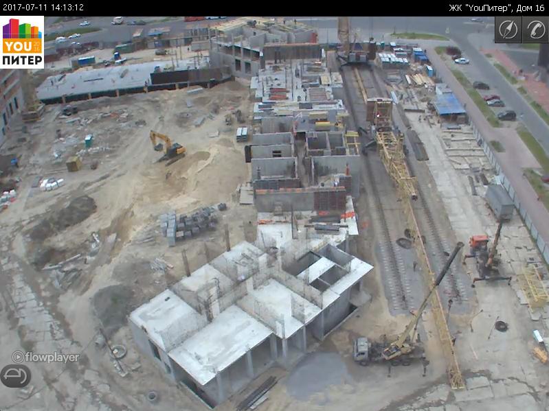

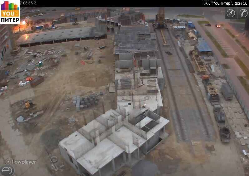

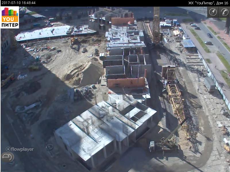

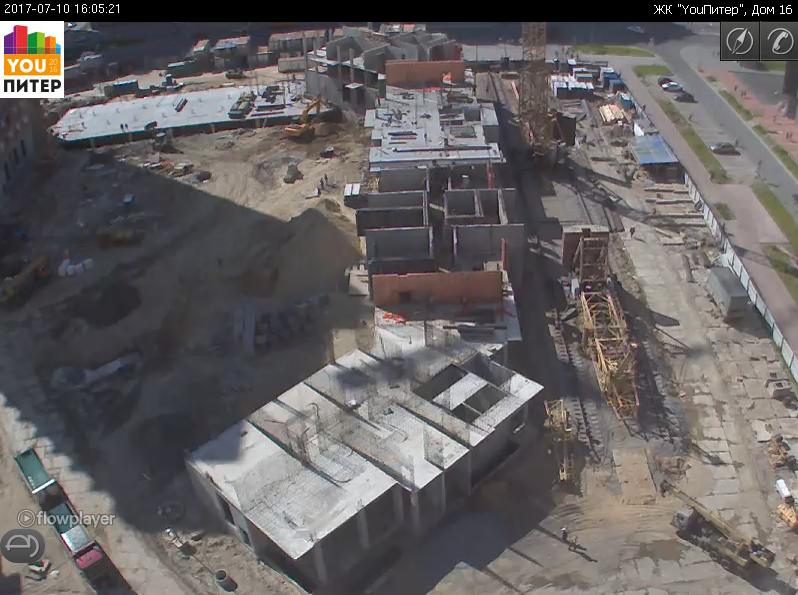

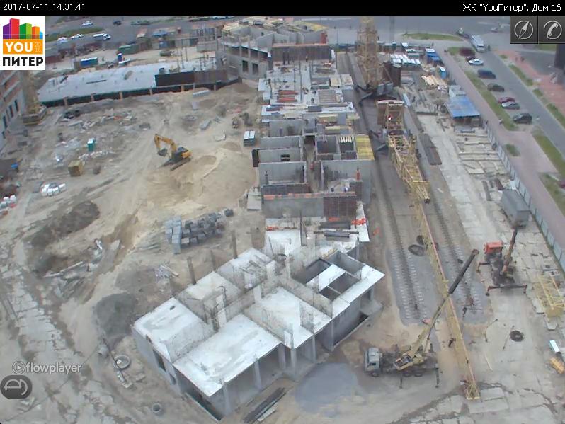

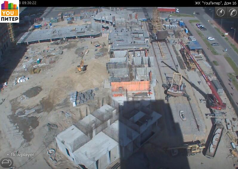

Alex178rus Опубликовано 11 июля, 2017 Жалоба #224 Опубликовано 11 июля, 2017 Оказывается на вебке есть возможность посомтреть ускоренную запись за прошедшую неделю Поэтому появилась возможность дополнить фотоотчет инттересными кадрами:Детали крана с которых начался монтаж завезли ночью с четверга на пятницу: Утром приехал Liebherr Туту еще один кадр как укладывали плиты противовеса в пятницу Субботу и воскресение не работали А это уже понедельник продолжение работПривезли еще плиты противовеса Перегоняют и устанавливают "пакет" Liebherr уехал Переставляют "Галичанина" и устанавливают оголовок Вторник начали монтировать стрелу 1

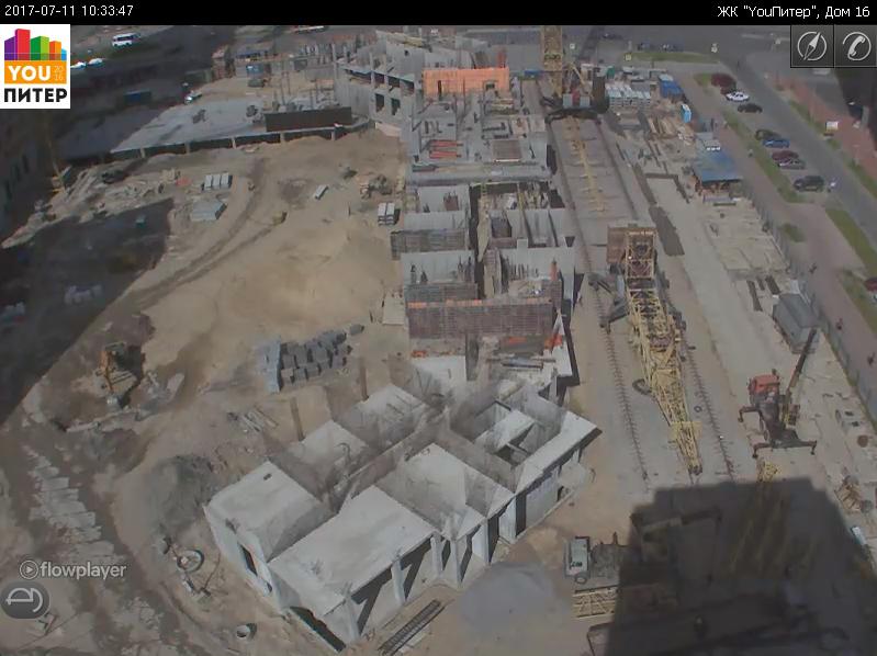

AntonK_007 Опубликовано 11 июля, 2017 Жалоба #225 Опубликовано 11 июля, 2017 А кучу щебня подрастащили, похоже третьего крана не будет.Да, с сайта следизастройкой есть такая фишка просмотр в ускоренном виде за неделю.
Alex178rus Опубликовано 11 июля, 2017 Жалоба #226 Опубликовано 11 июля, 2017 Может и не будет, ктоже его знает с другой стороны такойже изгиб здания и там крана нет может и тут не будет. А пока уже подняли кран. P.S. а вот здесь (обвел красным овалом) возможно будет еще один кран.
