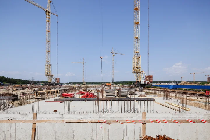

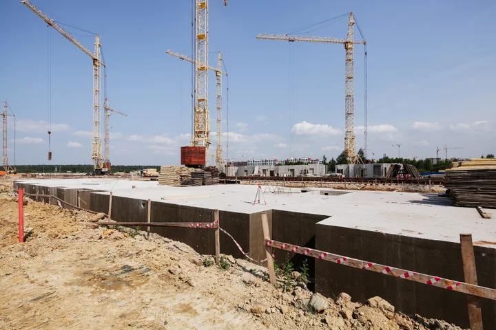

Alex178rus Опубликовано 28 сентября Жалоба #363 Опубликовано 28 сентября Про Новоселье действительно незнал (хз когда был в тех краях) посмотрел в сети там действительно «лес» КБшек фотки можно посмотреть на сайте: https://tishinathome.com/ вот несколько фоток оттуда это фотки 2025г сейчас их стало поменьше. Про Вольф, Кролл и т п да есть и такие, (метро «Юго-Западную» кстат Кролл кажется строил) еще на «газпромстройке» Китайцев недавно ставили. Просто по сравнению с перечисленными мной (Liebherr и т п) их намного меньше. Да, про стройку ВСМ вдоль Софийской я знаю проезжал в начале лета там Московские мостоотряды работают. 2

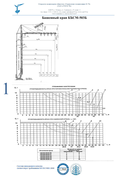

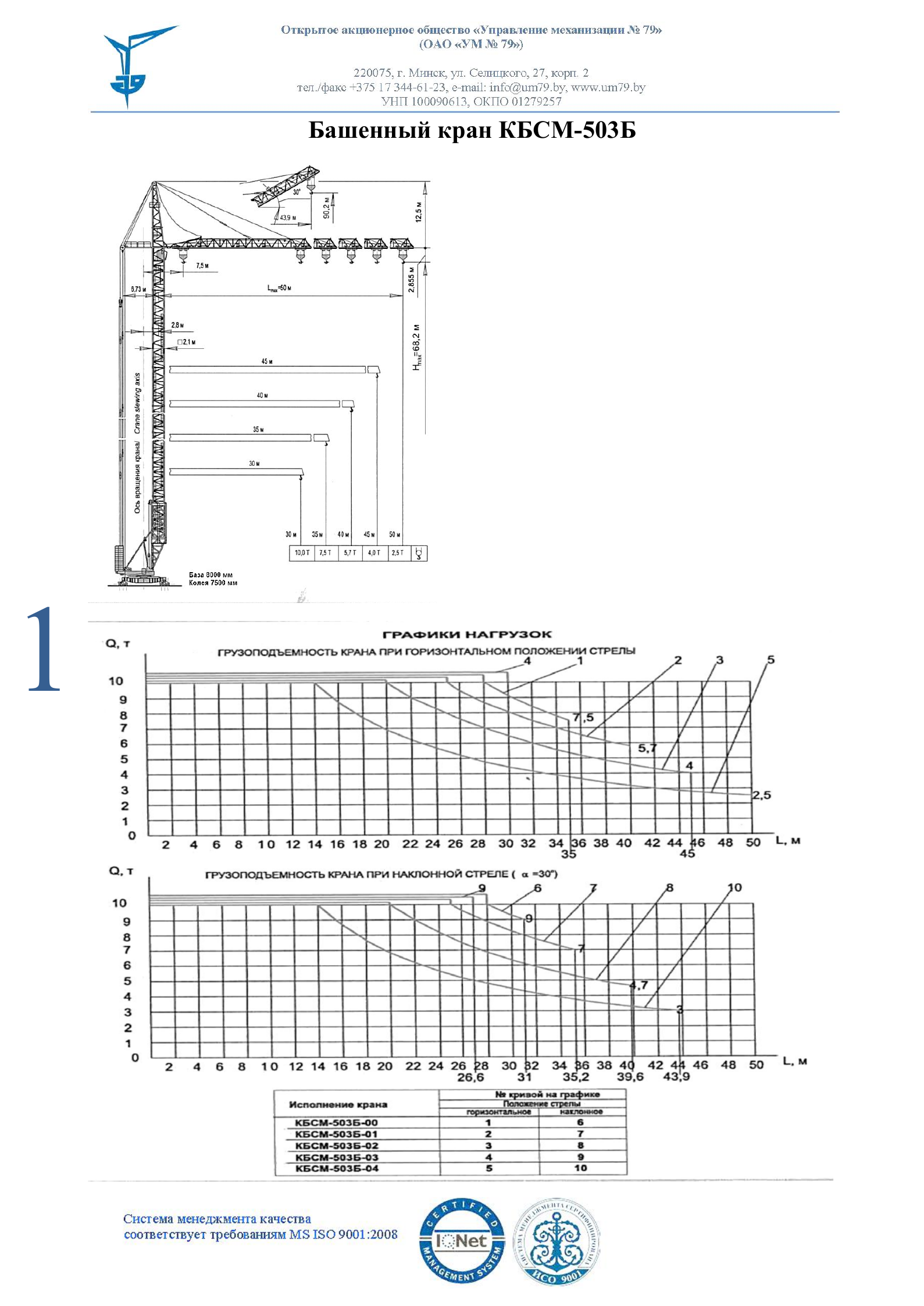

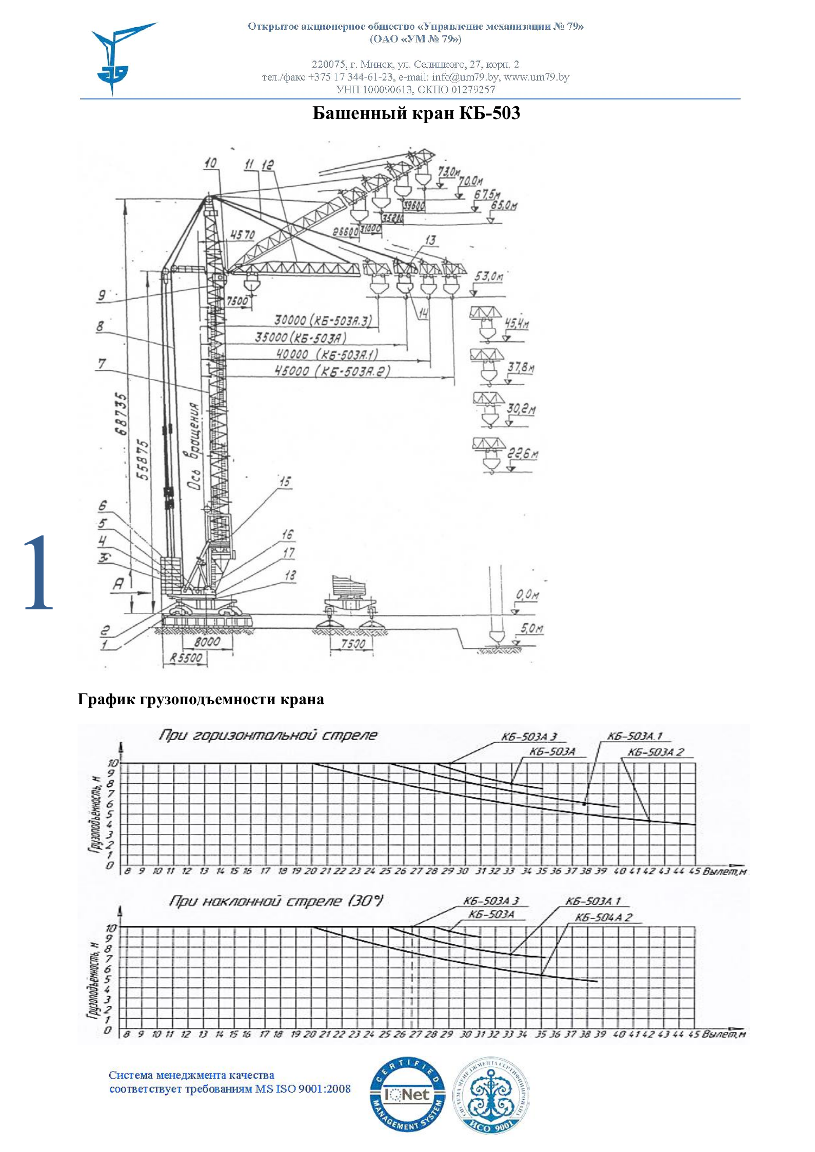

Alex178rus Опубликовано 3 октября Жалоба #365 Опубликовано 3 октября В технических характеристиках только 30градусов 1

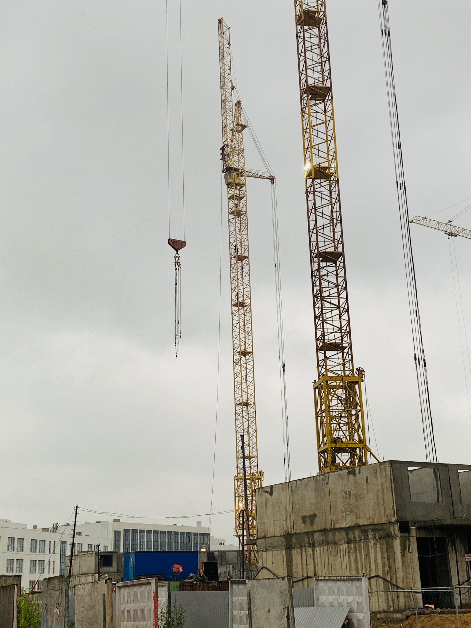

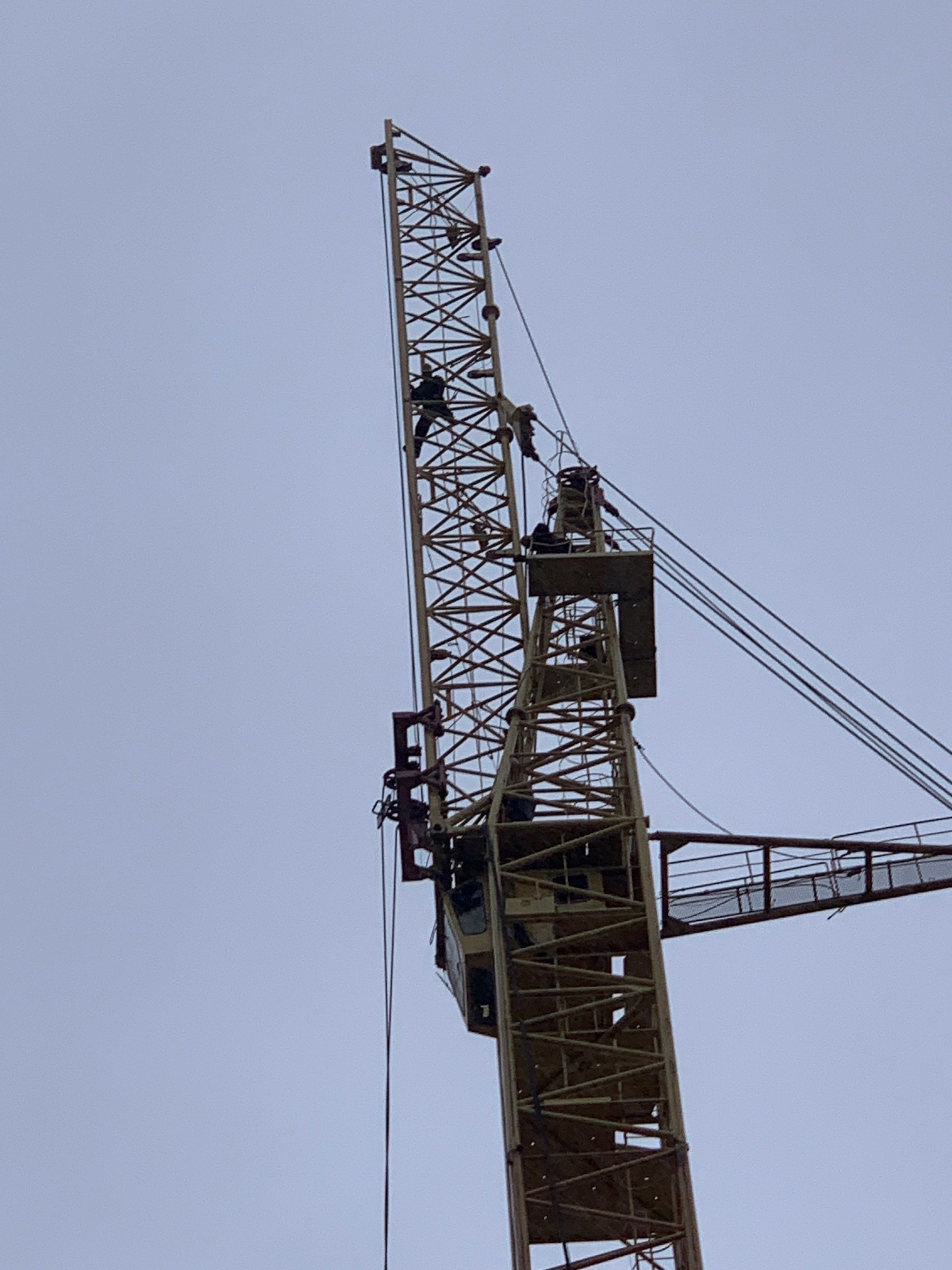

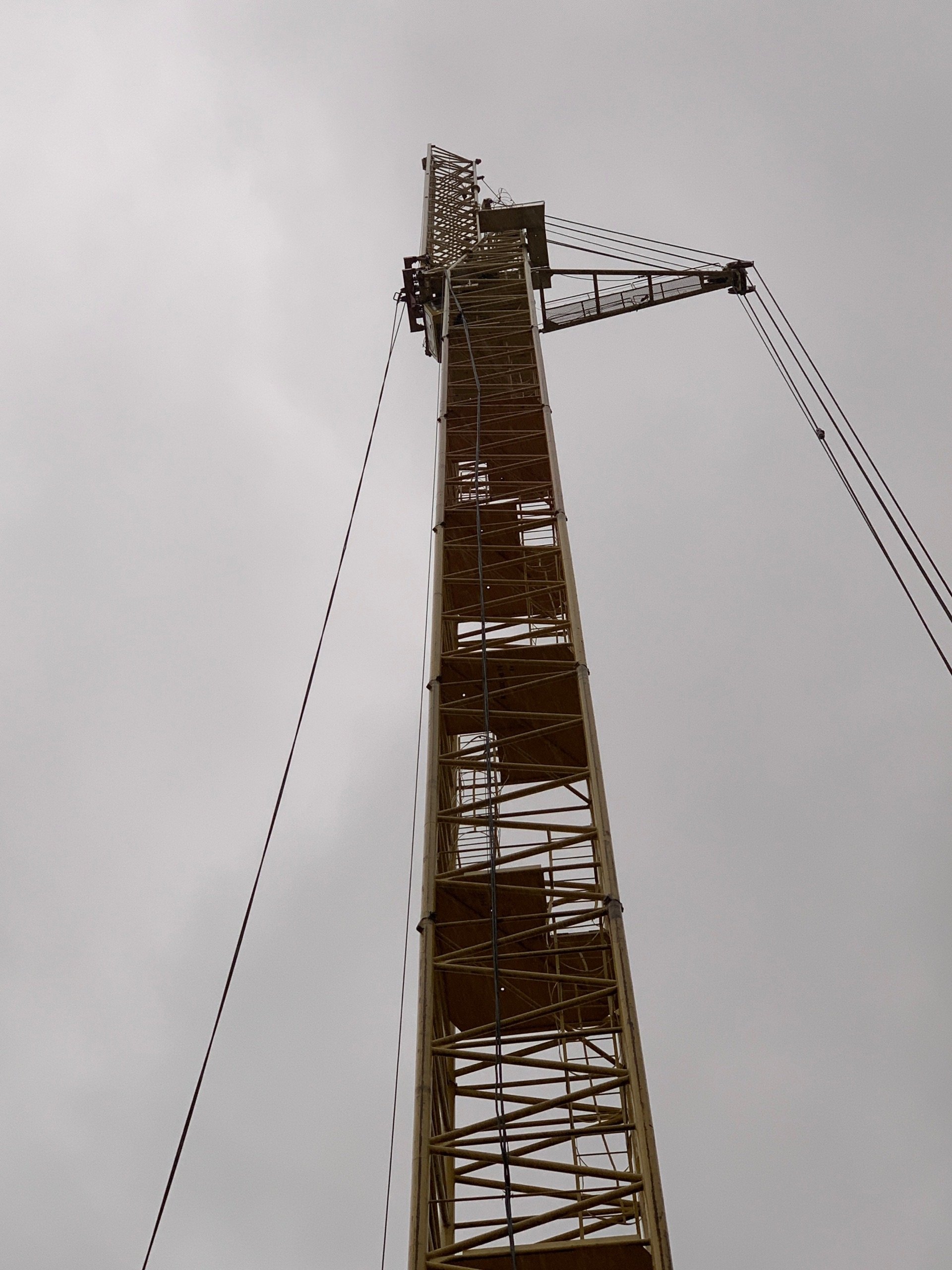

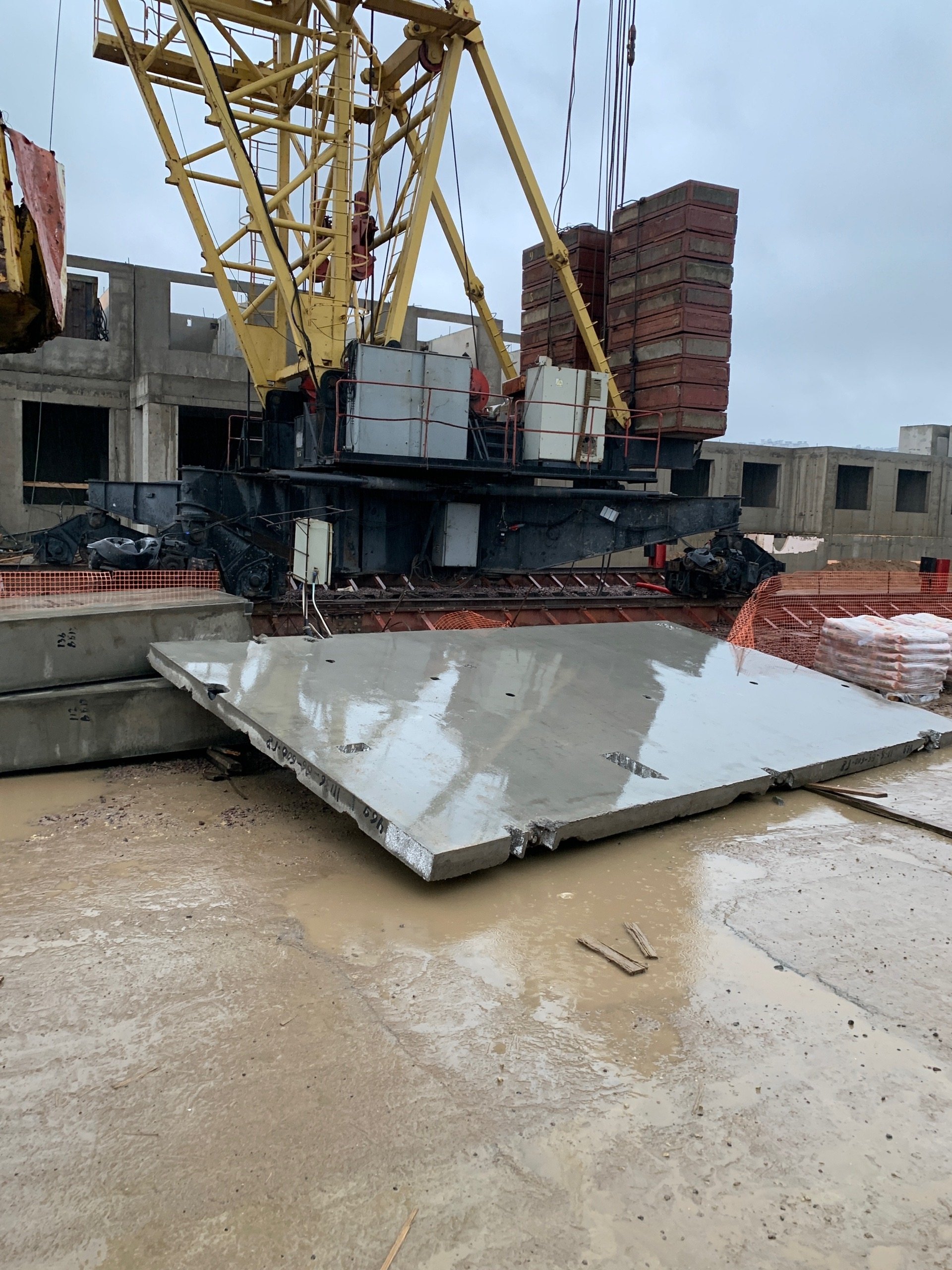

CraneOperatorFm Опубликовано 4 октября Жалоба #366 Опубликовано 4 октября Да по факту,если очень надо,то задрать можно,но надо учесть что короткую стрелу перевесят ванты! И будет вот так!))) 9

CraneOperatorFm Опубликовано 6 октября Жалоба #368 Опубликовано 6 октября 3 часа назад, BOBR сказал: Ванты не перевесят, так грузом обычно подымает, когда к крановой спит, а груз на первой вирует.. Не раз было, ее потом опускать замучаешься. А поднять-то не проблема, за место 12 метрового ванта 15 выкинуть, и все, только какой смысл. Да и нагрузка на кареточный трос возрастает непомерно, на 403-408 она крепилась на конце, иработал ходом и поворотом.. Ну давай мне расскажи как эту стрелу подняло!) 1
Antcranes Опубликовано 6 октября Жалоба #369 Опубликовано 6 октября В 04.10.2026 в 19:23, CraneOperatorFm сказал: Да по факту,если очень надо,то задрать можно,но надо учесть что короткую стрелу перевесят ванты! И будет вот так!))) А нафига туда монтажник то залез???

CraneOperatorFm Опубликовано 6 октября Жалоба #371 Опубликовано 6 октября 6 часов назад, Antcranes сказал: А нафига туда монтажник то залез??? Цепляют троса чтоб тащить стрелу вниз!) кое кто тут считает что вес вант незначительный,но стрелу поднимало обратно к оголовку постоянно,пока не впрягся второй бульдозер!) 5

CraneOperatorFm Опубликовано 13 октября Жалоба #374 Опубликовано 13 октября 14 часов назад, BOBR сказал: Так ее грузом и утаскивает, второй грузовой мертвяк,который работает на подмотку , прибит на стреловой, тормоза не держит груз тянет. Но не как не ванты.. Тогда на 411 30-ти метровую стрелу к земле надо якорить, даже горизонтальную, не говоря уже про задранную, там ванты от 504 стоят, хотя сама стрела соломенная... Ты похоже тут сам с собой общаешься,сам скажешь,сам себе что то втираешь! Я говорил про кбсм тот что на фото,и ни как не про 405! И у кбсм что на фото,стрелу загнало на верх вантами! Она была поднята,груз сорвался,стрела чуть подпрыгнула,и ушла к оголовку,и именно ванты ее туда утащили! 2
CraneOperatorFm Опубликовано 13 октября Жалоба #375 Опубликовано 13 октября 14 часов назад, BOBR сказал: Я уже писал, что обратно завалить проблематично, стрелы центр тяжести смещен назад, и да тут уже держат ванты, но стоит ей чуть перевалится чез ось , идет сама за милую душу ... И не обязательно бульдозером. А второй бульдозер скорее-всего нужен для потому что у первого из-за угла массы не хватает. Хотя как говорится -кто как хочет, так и... Рисуете. Я понимаю что ты самый в этом вопросе прошаренный,но поверь ум-1,и ум-260 с кранами подобной модели ни одну собаку сожрал! Самый простой способ вернуть ее назад,это ходом! Но когда длинна путей позволяет! А когда нет путей,и нет,ни чего кроме бульдозера,чем ещё ее тянуть назад? 1
BOBR Опубликовано 14 октября Жалоба #376 Опубликовано 14 октября 8 часов назад, CraneOperatorFm сказал: Я понимаю что ты самый в этом вопросе прошаренный,но поверь ум-1,и ум-260 с кранами подобной модели ни одну собаку сожрал! Самый простой способ вернуть ее назад,это ходом! Но когда длинна путей позволяет! А когда нет путей,и нет,ни чего кроме бульдозера,чем ещё ее тянуть назад? Груз сорвался -ванты стрела подпрыгнула , ванты перетянули..это же просто откровенная чушь. Увы, я не столько прошарен как некоторые, которые как мне кажется знают ВООБЩЕ все, и конечно же не спорю что самые опытные специалисты в ум260 и 1 И я некому нечего не собираюсь нечего доказывать, только выражаю свое мнение... И да,насчет фото с вертикальной стрелой, уверены что там кбсм?

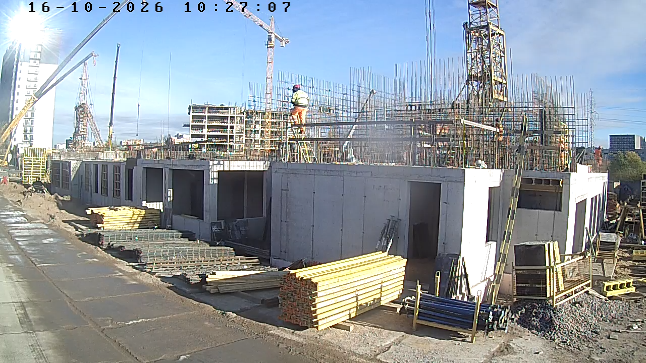

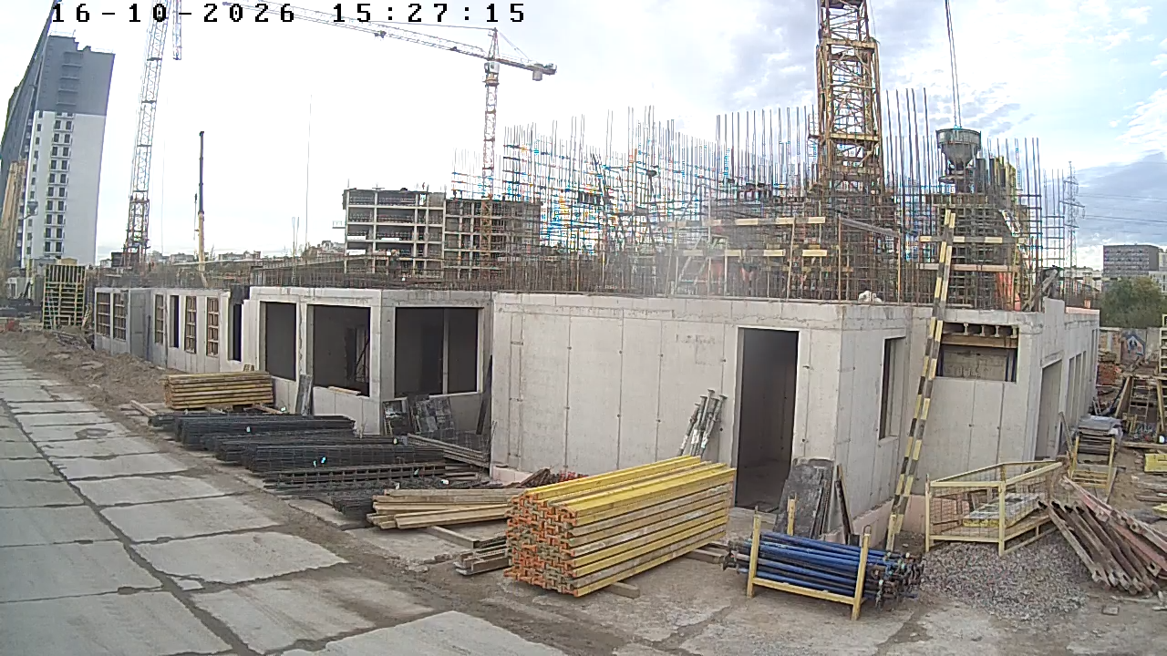

Alex178rus Опубликовано 14 октября Жалоба #377 Опубликовано 14 октября На ЖК "Дыбенко парк" начали монтировать второй КБСМ. Филипп случаем не ты там работаешь?

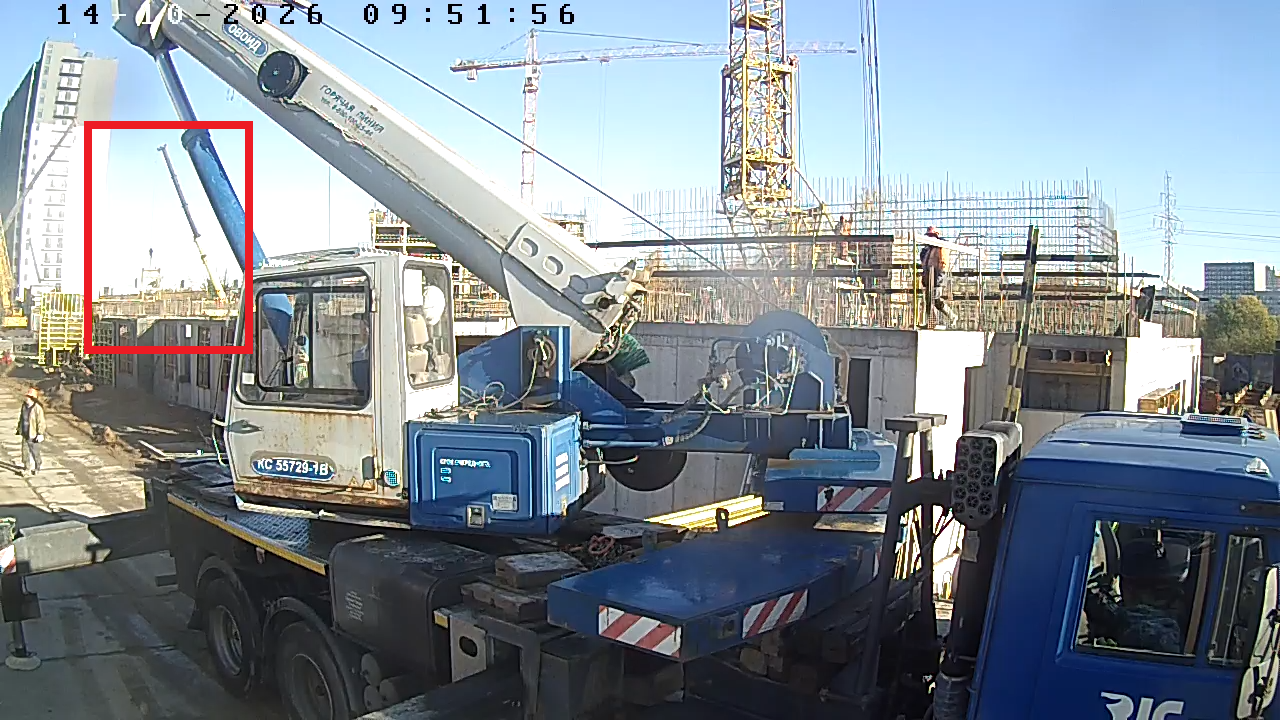

CraneOperatorFm Опубликовано 14 октября Жалоба #378 Опубликовано 14 октября 2 часа назад, BOBR сказал: И да,насчет фото с вертикальной стрелой, уверены что там кбсм? Конечно не уверен,меня же там не было,фото для меня ИИ сделало,и всю историю придумало! И если ты не видишь по фото кбсм,о чем вообще диалог!? Это кран ум-1,хоть и не наш,просили подъехать,мож чего выдумаю,промок весь до трусов,да я уверен что это кбсм! Вот плита,он поднять то ее толком не успел,вот кабес,и кбсм не такое уж ведро,там датчики на грузовую лебёдку,а не только грузик на каретке! грузовая даже с пульта не работает,пока все датчики не подключить с лебедки! Так что не мог он грузом ее затащить,и ни одного случая такого про кбсм я не слышал! 3
