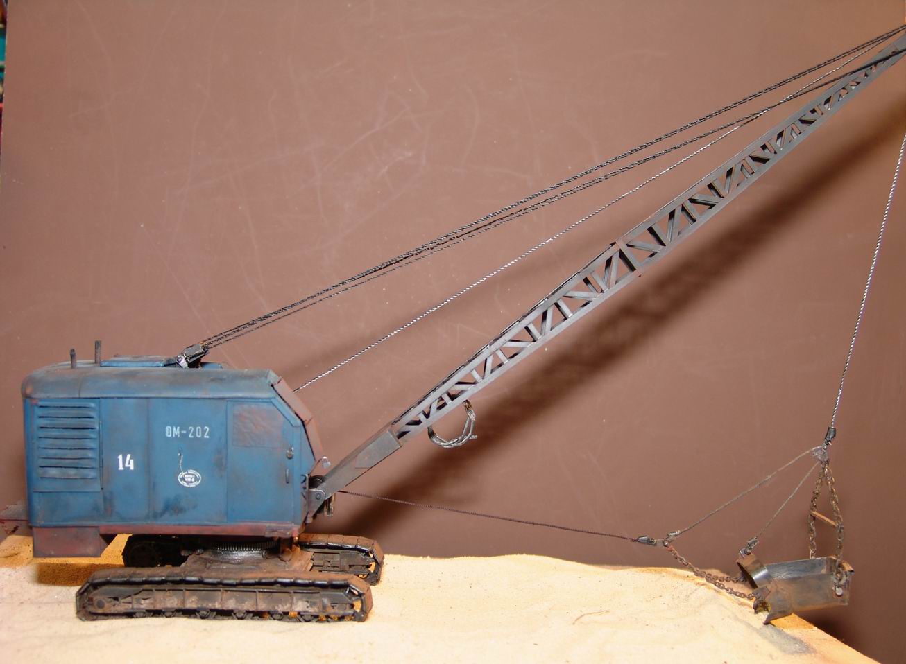

Stive Опубликовано 9 мая, 2010 Автор Жалоба #42 Опубликовано 9 мая, 2010 Пришлось помучиться со стрелой, но все когда то заканчивается. Стрелу делал раннего типа с частой решеткой. 1
SergeySPB Опубликовано 9 мая, 2010 Жалоба #43 Опубликовано 9 мая, 2010 Добротная стрела!... она разбираться будет?..а каков тогда метод крепления секций?
Stive Опубликовано 9 мая, 2010 Автор Жалоба #44 Опубликовано 9 мая, 2010 Нет, разбираться это уже перебор)) Просто не состыковал еще.

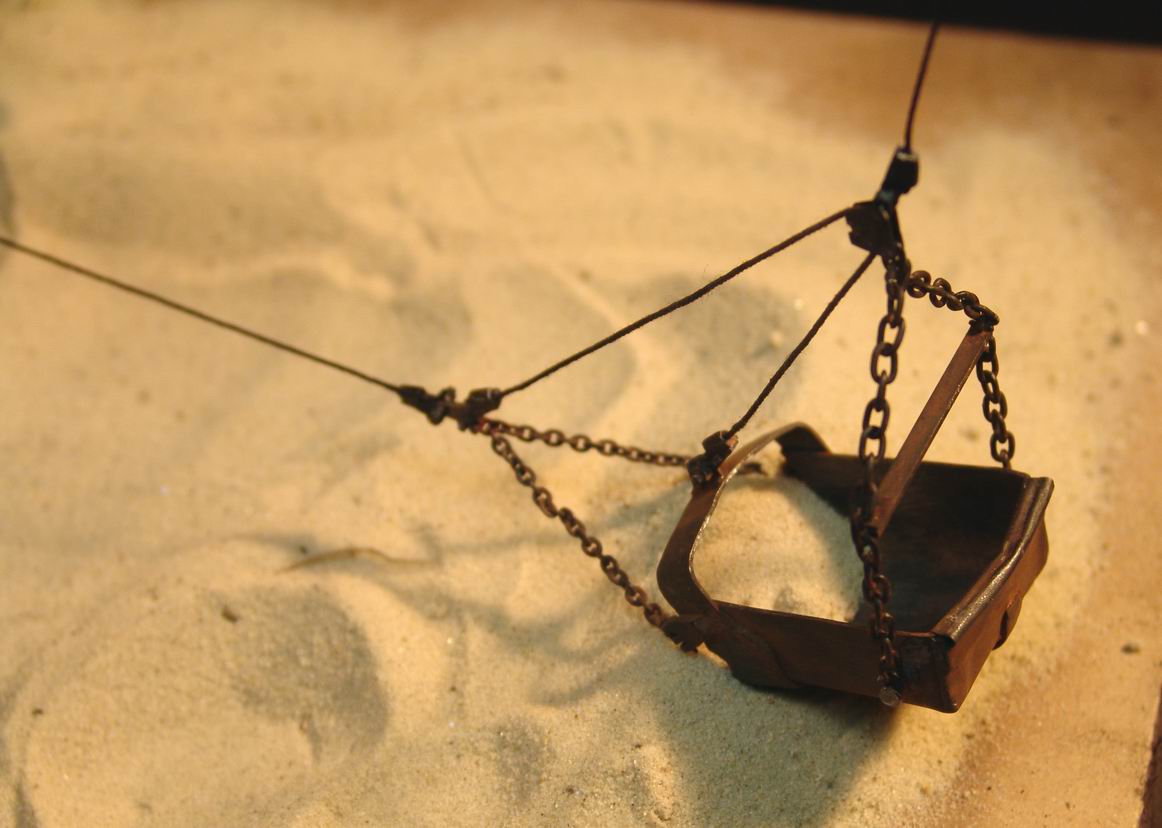

SergeySPB Опубликовано 13 мая, 2010 Жалоба #46 Опубликовано 13 мая, 2010 Ковш отличный!...сразу вопросы откуда такие добротные цепи? и как устроены концевые "ушки" у тросика?

Stive Опубликовано 13 мая, 2010 Автор Жалоба #48 Опубликовано 13 мая, 2010 На цепи дочку раскулачил, от разных бижутерийных фенечек Концевые "ушки" были готовые, от модели.Вот за сегодня ковш облагородил 1
Anatoliy Опубликовано 14 мая, 2010 Жалоба #50 Опубликовано 14 мая, 2010 ну как всегда -нет слов . .. Стив -а можно расписать процесс покраски и тонировки ковша -по пунктам и какой краской и технологией . Спасибо
Stive Опубликовано 15 мая, 2010 Автор Жалоба #51 Опубликовано 15 мая, 2010 Можно конечно Тут ни каких секретных технологий нет.Сначала ковш окрашивается из баллона серебристой краской (из магазина Автозапчасти) Кроме того, это покрытие является одновременно и грунтовкойВторым этапом поверхность окрашивается любой краской имитирующей металл. В данном случае модельная краска Hambrol.Третий этап. Внутренняя сторона ковша катирается графитом от обычного карандаша, потом полируется твердой кисточкой.Четвертый этап тонировка (ржавчина, запыленность, остатки грунта). Тут использую обычные сухие пастельные мелки (питерские). Скальпелем надо пошкрябать по ним, что бы получилась типа пудры. Потом сухой кисточкой тонирую поверхность. Цвет подбирается на глаз..Собственно все
b0b3r Опубликовано 15 мая, 2010 Жалоба #52 Опубликовано 15 мая, 2010 А есть какой нибудь закрепитель? Что бы все это дело не слазило при прикосновении пальца.
Stive Опубликовано 15 мая, 2010 Автор Жалоба #53 Опубликовано 15 мая, 2010 А ничего и не слезает))) Поверхность любой краски имеет микрошероховатости, поэтому все держится нормально. Не будет держаться только на лакированной поверхности. И еще, то, что хорошо для 35 масштаба, не будет так смотреться например на 43. Общее правило, с уменьшением масштаба теряется смысл в тонировке и тому подобное.

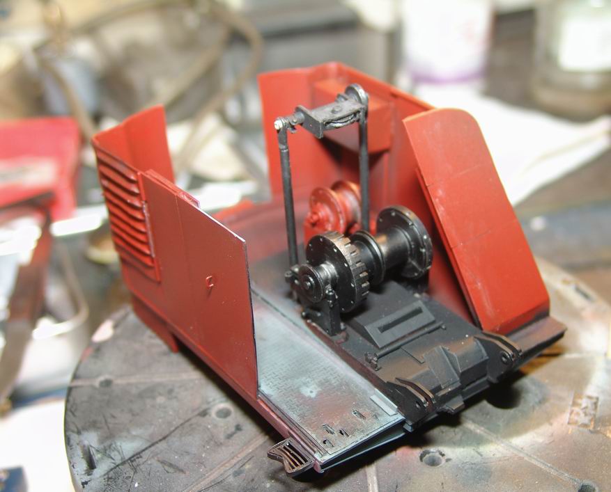

Stive Опубликовано 16 мая, 2010 Автор Жалоба #56 Опубликовано 16 мая, 2010 Вроде бы все закончил, приступил к окончательной сборке Ома 1
USSR Опубликовано 16 мая, 2010 Жалоба #57 Опубликовано 16 мая, 2010 Ого, вот это цвет! Сочный... Это от себя или были и такие? Я думал, они все зелёные или серые были.
SergeySPB Опубликовано 16 мая, 2010 Жалоба #58 Опубликовано 16 мая, 2010 Так это наверное грунтовка, которая должна из под краски торчать, как на прошлом проекте .. опять состарен будет, вот и ступенька машиниста уже помята .. эх, все таки у пластиковых моделей есть удобство при покраске- можно сначала покрасить, а потом склеить.. с пайкой так не получится
Stive Опубликовано 17 мая, 2010 Автор Жалоба #59 Опубликовано 17 мая, 2010 Да, это стандартная красная грунтовка для нашей техники. Окончательный окрас будет позже.

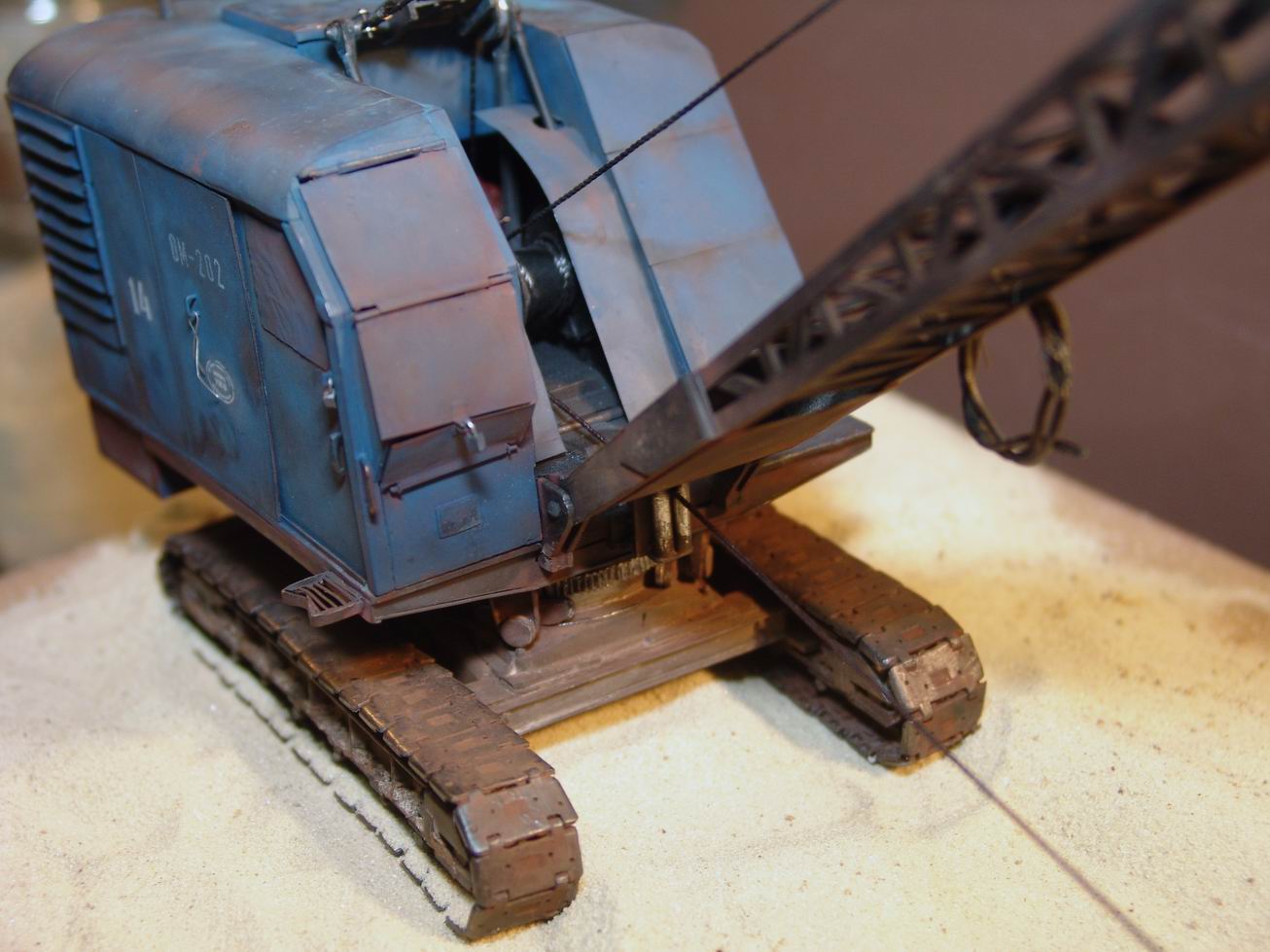

Stive Опубликовано 23 мая, 2010 Автор Жалоба #60 Опубликовано 23 мая, 2010 Наконец ОМ 202 закончен. Вот, что получилось Правда сама тема Ома еще будет иметь продолжение 1
