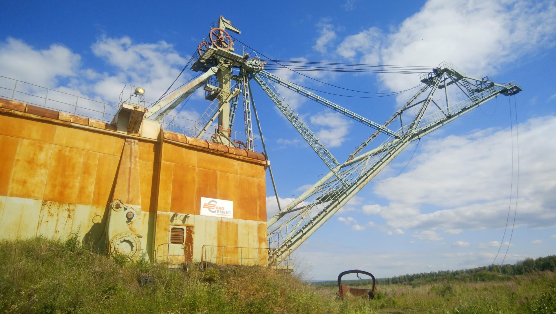

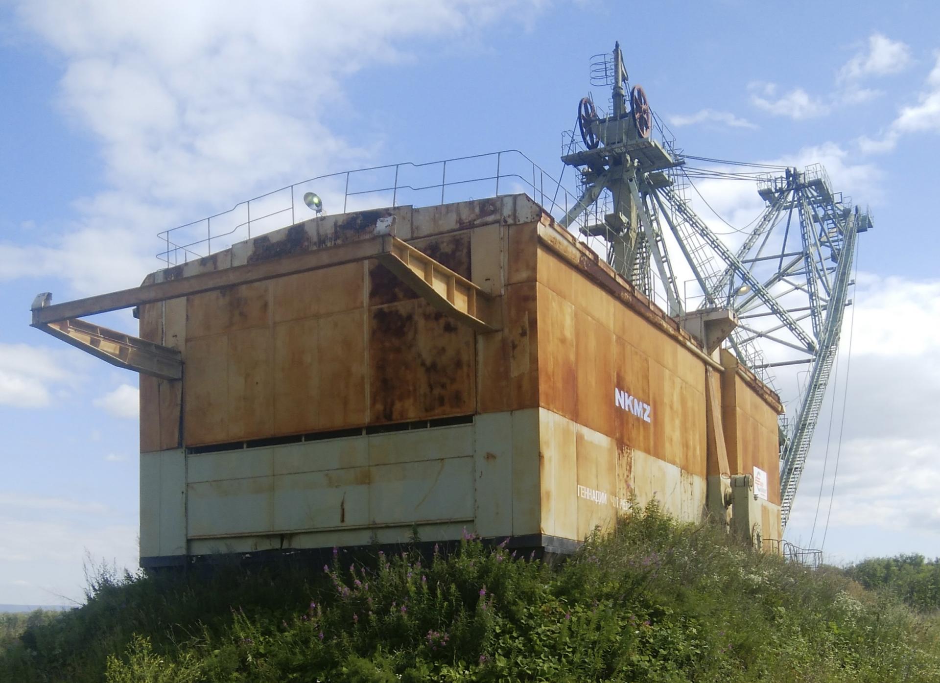

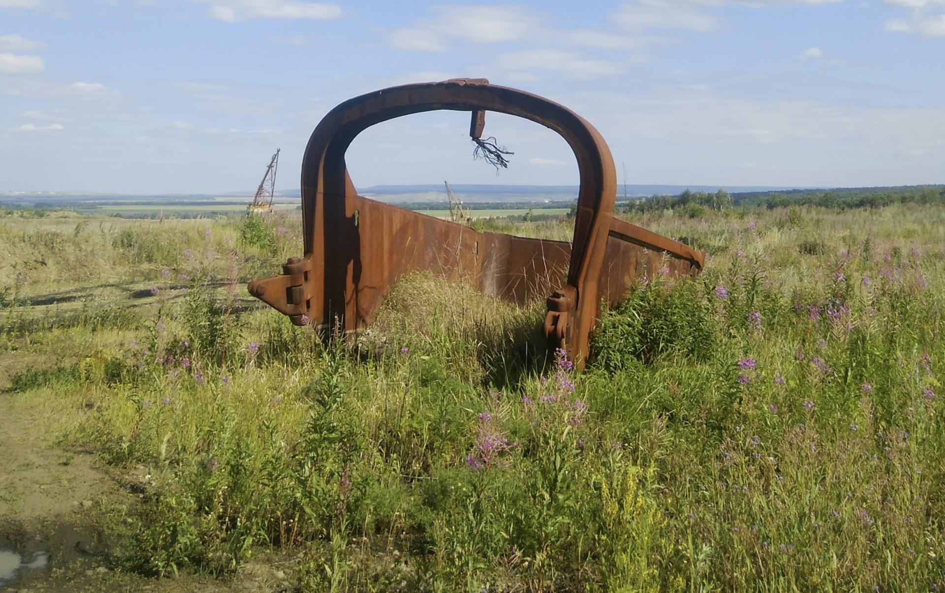

  17. Подкину-ка и я немного из своего Новоульяновск, меловой карьер
