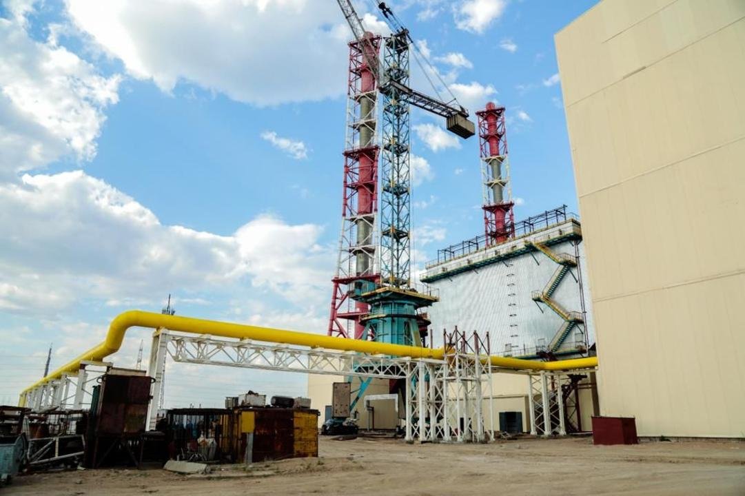

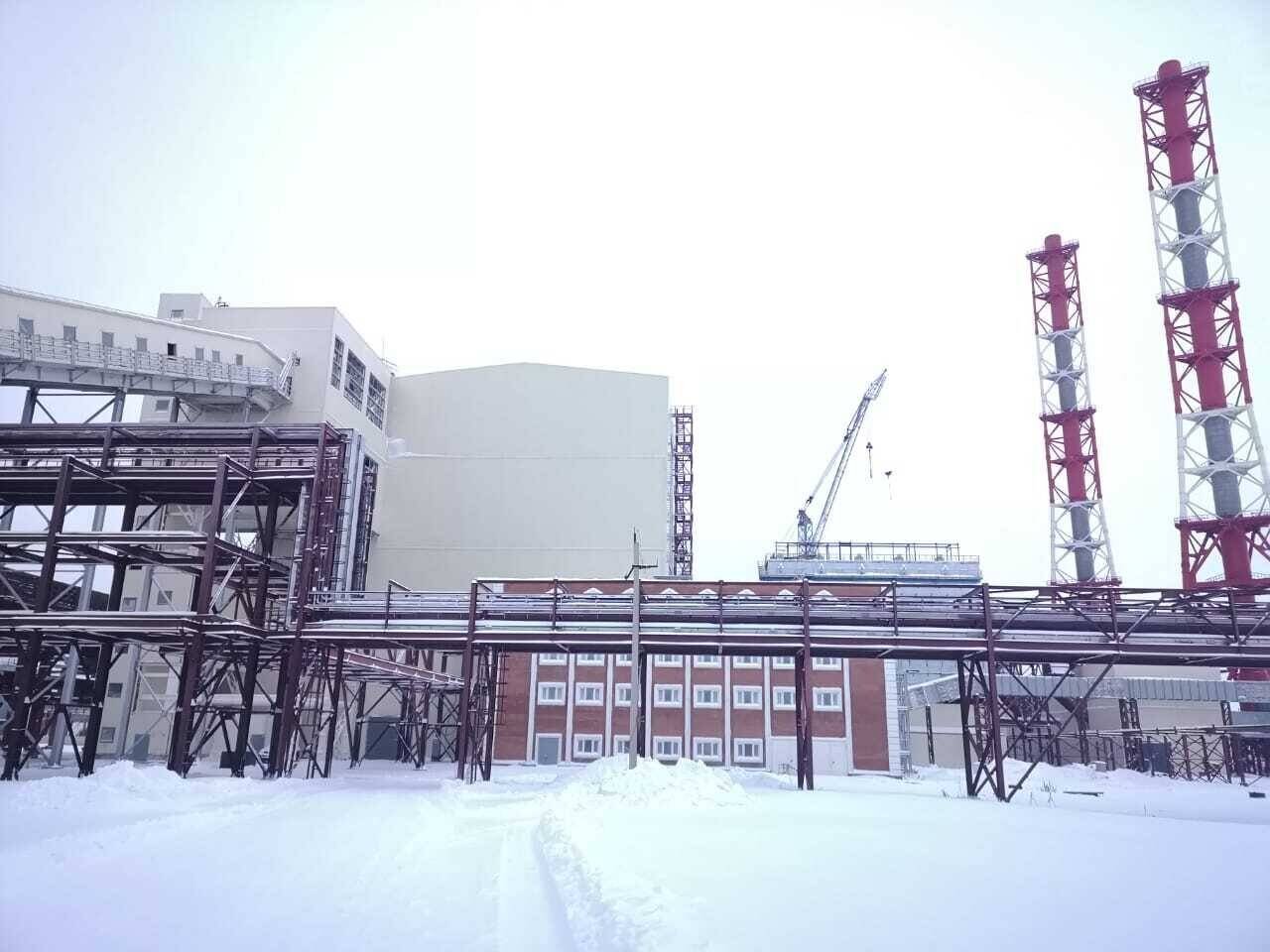

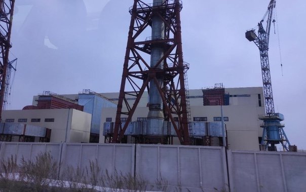

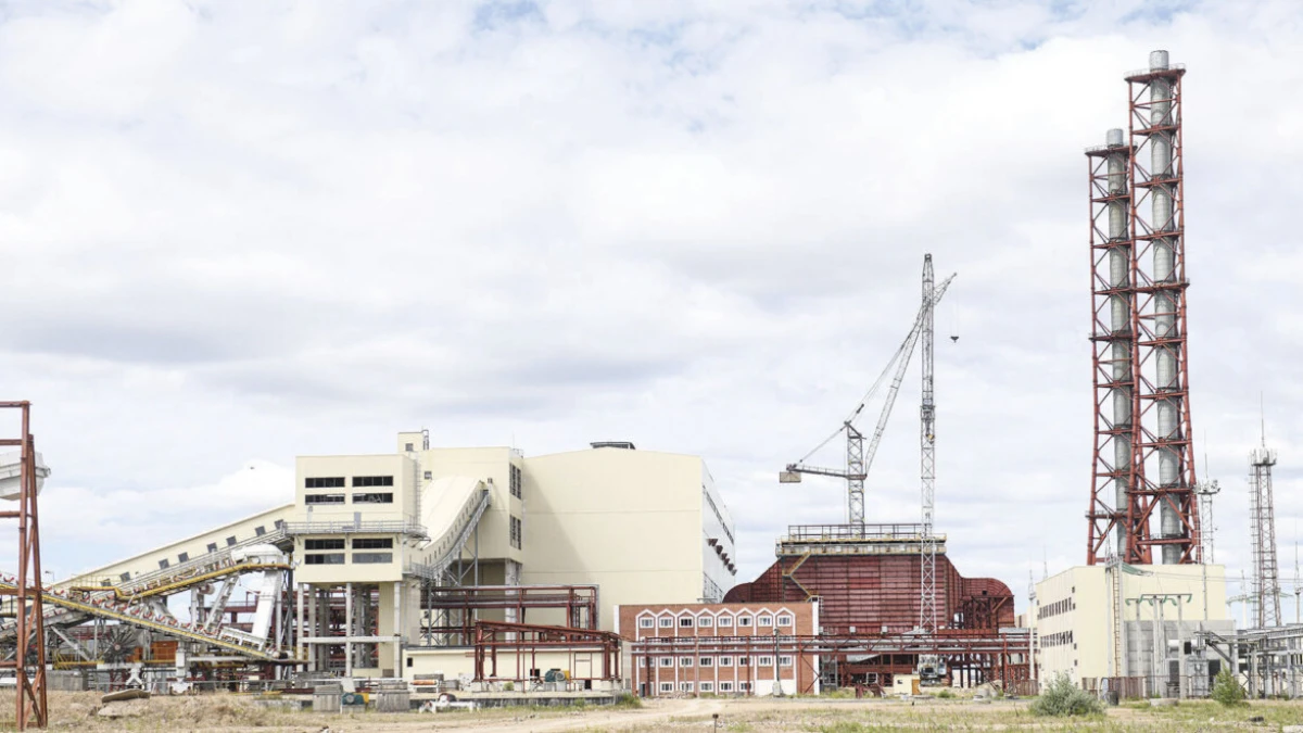

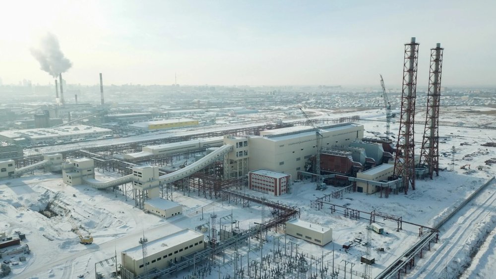

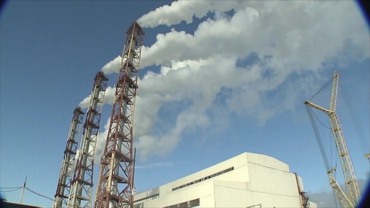

  5. Мы начинаем день с просмотра смартфона и шлём начальнику фотоотчеты с рабочих мест. Жителей одной шестой части суши, переживших приватизацию, стабилизацию, познавших эпидемию лабораторного вируса и атаки дронов, не заинтриговать очередным фильмом-антиутопией - мы в ней живём. Стройиндустрия в штормовом море цепляется за лизинговые XCMG и SANY. Ни в одном каталоге нет и больше не будет таких производителей как Зуевский и Раменский заводы, давно нет и проектного института Промстальконструкция, канули в лету, как создатели пирамид. А между тем, их детища, гордость советского машиностроения - тяжёлые промышленные башенные краны БК-1000 и СКУ-1500Р - живы и рвутся в бой, преданно ожидая своей востребованности на базах в далёких уголках бывСССР. И иногда всё таки дожидаясь! На этот раз - Казахстан, Астана.
