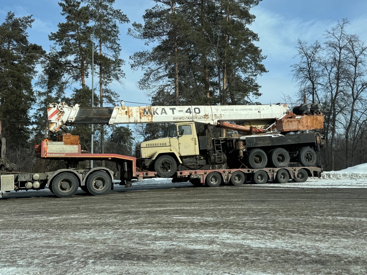

  4. Не могу назвать себя знатоком автокранов, но всё же. Неужели высота стойки поддержки стрелы (а там какая-то конструкция кажется виднеется) такое допускает? С этим краном явно что-то не то.
  5. Сломать Кразюку 10-тонной установкой от зилка - это надо иметь особый талант. Загнутой рамой под МКАТовской сорокатонкой не удивить, но чтобы...ТАКОЕ...
